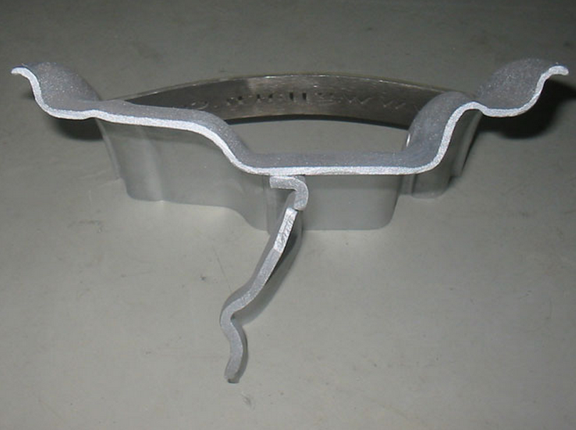

Hvað er gert þegar felgur eru valsaðar? Hef aldrei spáð í þetta.
Re: Hvað kostar að breikka felgur í dag
Posted: 17.aug 2013, 20:12
frá jongud
hobo wrote:Hvað er gert þegar felgur eru valsaðar? Hef aldrei spáð í þetta.
Þá er sá hluti felgunnar sem dekkið hvílir á valsaður útavið þannig að það má segja að felgan sé víkkuð út. Þannig hvílir dekkið á örlítið stærri hring og það verður fastara á felgunni. Einnig er líka oft brúnin sem hindrar að dekkið affelgist völsuð stærri.

Ytri kanturinn hægamegin á myndinni var 1 mm hár en er 2,5 mm eftir völsun
Innri kanturinn var 0,5 en er 1,5 mm eftir völsun
