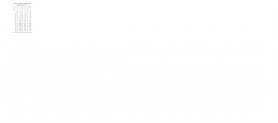

hérna er tafla yfir vírasverleika, tökum frekar 3 grennri en 1 sveran, klúður það skuli ekki vera 24V eða 48V kerfi, þá gæti maður sparað sér sverleikann á þessu.

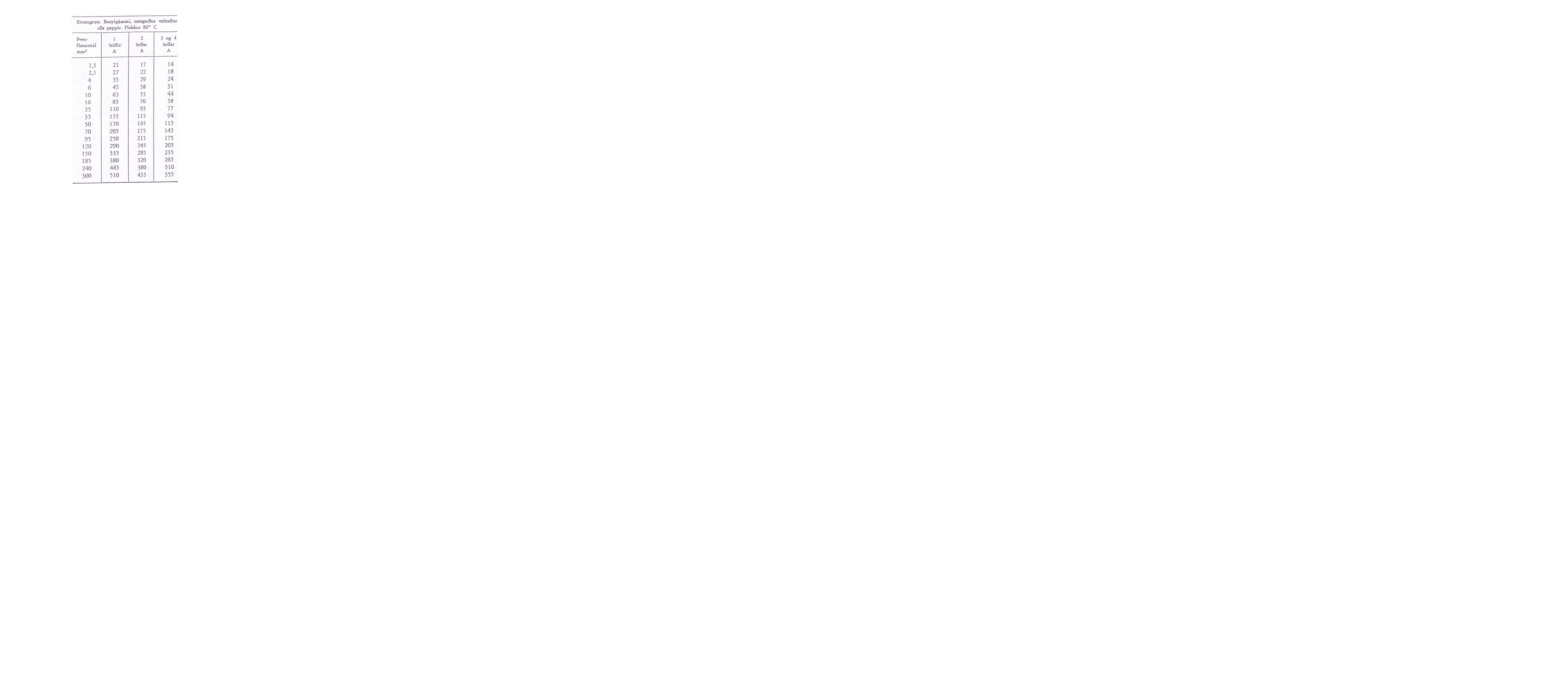

svo ætlaði ég nú alltaf að henda þessu inn, amk formúluhringnum ef einhverjir hefðu gaman að;

Ekki veit ég hvar þú grófst þessa töflu á myndini upp en mér sýnist hún vera frekar af eldri gerðini. 4mm2 vír má ekki bera 36-38A hvorki af riðspennu né jafnspennu þó hann geti það í einhvern tíma í vel loftræstu og köldu umhverfi. 25A væru nærri lagi og þá væri betra að vera þá með 6mm2 vír til að dekka það að þetta er jafnspenna og það frekar lág spenna.

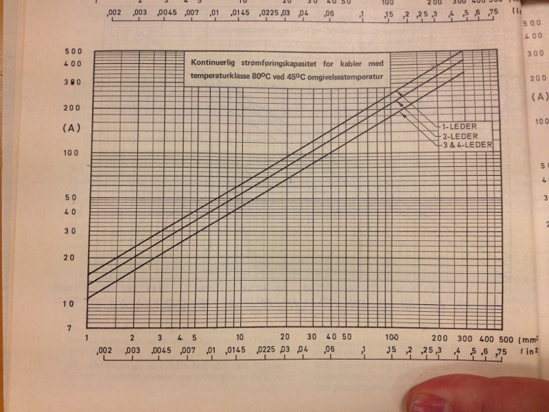

þessi er bara úr kennsluefninu í vélskólanum, skv næstu töflu má 4mm2 vír bera 35A sem einleiðari og 24A sem þríleiðari.
endilega settu rétta töflu ef þú átt hana, skal reka hana oní kennarana ef þeir eru að kenna okkur úreld fræði !

Fræðin eru örugglega ekki úreld en staðlarnir gætu verið það, hvað er átt við með 2 leiðara og 3 og 4 leiðara?

tvíleiðari er þegar þú ert með kapal með 2 leiðurum í, þá má hvor leiðari flytja x-amper enda oftast á einfasa kerfi (án jarðar) og þarf að flytja strauminn fram og til baka, ástæðan fyrir að straumgeta minnkar þegar leiðurum fjölgar er að ytra flatarmál verður minna, þeir eiga erfiðara með kælingu og þessvegna tæki ég 3-4 grennri víra frekar en einn massívan fyrir utan það er auðveldara að sveigja og beygja grennri víra.
sama með þríleiðara, fasi, núll og jörð í einfasa kerfi, eða getur notað einsog þér sýnist auðvitað.
en þetta er miðað við kapla í 80-45 kerfi, svona vinnukerfi, gætu verið allt aðrar kröfur í heimalögnum, þetta er einsog stendur efst á töflunni mv 80°C hitaþol kapla og 45°C, stanslaus straumflutningur.
en á meðan einangrunin þolir spennuna þá skiptir ekki máli hvort sé AC eða DC, aðeins amperin sem telja enda eru þau hinn raunverulegi flutningur efnis (rafeinda) og viðnám þess flutnings í leiðaranum skapar hitann (töp) sem reiknast í P=R*I (í öðru veldi).

Það notar ekki nokkur heilvita maður heila víra í bíl, í versta falli eru notaðir 7 þættir vírar en það er bara ekki gert þar sem hristingur, djöfulgangur og víbringur getur jagað allt í sundur þar sem tengi og annað eru kramin uppá. Ef þú ætlar að flytja rafgeyminn afturí eða undir bíl þá notarðu bara sömu fínþættu vírana og eru í bílnum nema kanski sverar þig upp um eina stærð fyrir startarann ef geymirinn fer í skottið annars er ólíklegt að það þurfi í bíl sem er ekki lengri en Musso.
Navigatoramadeus wrote:en á meðan einangrunin þolir spennuna þá skiptir ekki máli hvort sé AC eða DC, aðeins amperin sem telja enda eru þau hinn raunverulegi flutningur efnis (rafeinda) og viðnám þess flutnings í leiðaranum skapar hitann (töp) sem reiknast í P=R*I (í öðru veldi).
Í 12v kerfi þá gætirðu vafið vírinn með pappír án þess að hafa áhyggjur af útleiðslu, það er straumflutningurinn sem veldur hita í of grönnum lögnum sem grillar einangrunina ekki of há spenna. Og í 12v kerfi skipta vegalengdir mjög miklu máli þessvegna er betra að yfirskjóta kaplastærðir en að vera dansa á línuni. Startarinn hjá þér getur auðveldlega tekið vel yfir 100A í startinu. DC þarf að öllu jöfnu sverari lagnir en AC vegna þess að það er stöðugur straumur.
