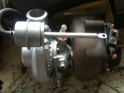

Sælir félagar. Vildi bara spyrja, var að fá túrbínu úr upptekt. Finnst armurinn í EGR lokann (heitir þetta ekki það?) Vera rosalega stífur í sætið sitt, þarf að toga hann á réttan stað með wise ef gott á heita. Þarf að stilla hann eitthvað eða er þetta eðlilegt? Kv, Jóhann

Getur verið eðlilegt, kemur í ljós ef þú ert með Boost mæli, hvort sé eðlilegur þrýstingur.

armurinn er mjög stífur (þú ert að draga saman gorm) það stemmir enda er membra/þind inní húsinu sem hann gengur úr og talsvert flatarmál þar sem þrýstingur frá túrbínu vinnur á F=A*p
F = kraftur (N)
A = flatarmál (m2)
p = þrýstingur (Pascal eða N/m2)
þetta er framhjáhlaupsventill, (bypass valve), hleypir umframþrýstingi (sem er stilltur í húsinu, gormkraftur vs loftþrýsting á membruna) svo vélin fái ekki meira loft og þar með þrýsting en henni er hollt.
í Muzzo er 0,6bar (9psi) mælt hjá mér.

svona í gríni þá væri átakið mv 0,6bar opnunarþrýsting og þvermálið á membrunni 6cm =
F = A*p
A = d2*pí/4
A = 0,06 (í öðru veldi) * pí/4
A= 0,00283m2
0,6bar = 60.000Pascal (N/m2)
F = 0,00283*60.000
F = 170N
ca 17kg kraftur sem þú þarft að toga með mv "slumputölur", gæti það passað ?

Takk fyrir, gott að eiga svona útreikning.

Já, sýnist þetta stemma. Þá get ég andað léttar og farið að raða saman þegar helv... pakkningarnar á bakvið pústgreinina skila sér frá ástralíu! Takk kærlega fyrir fljót og góð svör :)

Svo til að hafa allt rétt þá er þetta kallað eða 'wastegate actuator' en á einfaldri sveitamanns- íslensku taðventilsmembra.

wastegate er klárlega réttheiti, takk fyrir það !
