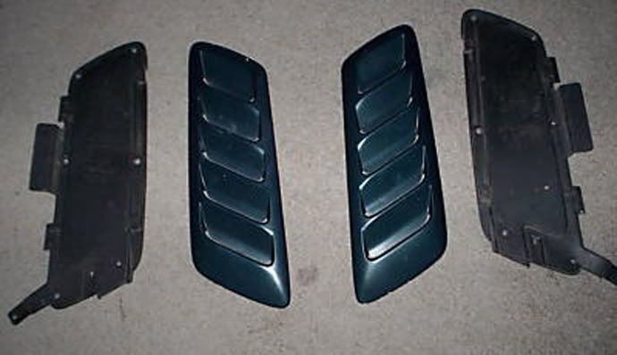

held að benni eigi svona ristar ... svo kom þettað á nokkrum dæwú bílum frá þeim

spurning hvort að einhver blikksmiðjan gæti tekið húddið sjálft og stimplað í það svona "louvers" eða hvað þetta var kallað, sá það gert á einhverjum XJ úti og fannst það mega töff
ótrúlegt hvað menn voru að ná niður vinnsluhita með þessu

Postfrá Oskar K » 04.mar 2013, 19:14
kannski fullmikið af því góða, en þetta er það sem ég er að tala um

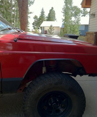

AgnarBen wrote:Já vélarsalurinn er vel pakkaður í XJ og það er svakalegur hiti af línu sexunni. Ég er með tvær viftur og stundur dugar það bara ekki til. Mér finnst þessar kæliraufar sem menn eru að setja í húddin yfirleitt frekar ljótar þannig að ég er líka að spá í að fara bara þessa leið, setja spacer á húddlömina. Eins og þetta er nú mikil sveitalausn að þá kemur þetta alveg þokkalega vel út og svínvirkar skv spjallsíðunum í Ameríkuhreppi. Vonandi sér þetta síðan um að bræða af þurrkunum í leiðinni ;-)
hef séð menn gera þetta á Subaru bílum sem er verið að swappa í og eru ekki með hoodscope orginal, sá einhvern sem náði vatnshita niður um 7-8 gráður bara með þessu og hitanum í vélarsalnum um 20 gráður c.a.
svo þetta virkar, ekki spurning

Stebbi wrote:Er þetta ekki málið, mun flottara en að gata húddið í klessu eða hafa það gapandi með brettunum
Það hefur enginn leyfi til að vera með svona húdd á XJ nema að vera með LS1 undir því ;-)

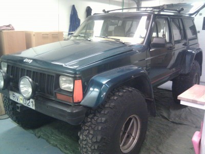

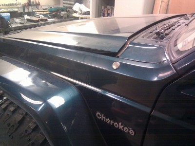

Var að vinna í bílnum í gærkvöldi (nótt) og smellti spacerum undir til að sjá hvernig þetta kæmi út. Þetta er heilmikil opnun og ætti að virka vel til að losa hita úr vélarsalnum. Það verður líka spennandi sjá hvort það mokast snjór þarna undir í dag í fokinu :)

AgnarBen wrote:Var að vinna í bílnum í gærkvöldi (nótt) og smellti spacerum undir til að sjá hvernig þetta kæmi út. Þetta er heilmikil opnun og ætti að virka vel til að losa hita úr vélarsalnum. Það verður líka spennandi sjá hvort það mokast snjór þarna undir í dag í fokinu :)
Þetta finnst mér sniðugt. Ég þyrfti að gera eitthvað svona á bensínbílnum mínum. Það er þó ekki vélarhiti beint sem er málið heldur hinn eilífi skiftingarhiti. Þegar véli og skifting hitnar hjá mér í brekkum þá snarhitnar inni í bílnum þó minnkað sé í miðstöð - myndi ábyggilega hjálpa að lofta um húdd.
