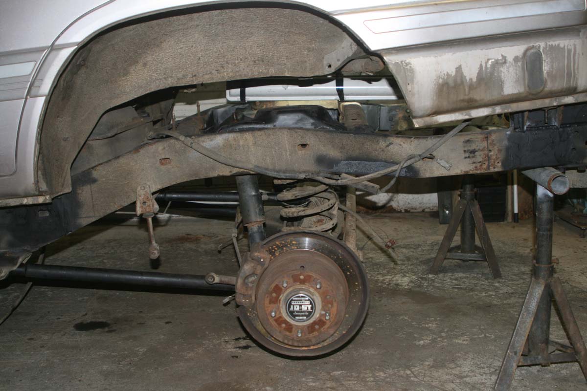

Pabbi á þennan 80 cruiser sem hefur verið á 35" í mörg ár. Er þessa dagana að setja hann á 38" ásamt því að færa hásinguna 12 cm aftur, passar með formverks köntum ætluðum fyrir færslu.
Þetta er aftan við afturhjólin, ryðgað í gegn báðu megin, þó mun verra vm. þar sem þessi mynd er tekin. Þetta er allt skorið burt, tilvalið að setja bara stærri dekk í stað þess að sjóða í þetta bara til að laga ryðið
Búinn að klippa úr vm. aftan. Það verður eitthvað föndur að græja áfyllinguna á tankinn, þ.e. að koma lögnunum fyrir án þess að dekkið fari í þær.

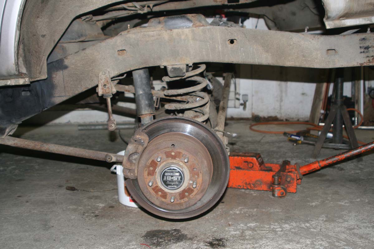

Undirvagnsvinnan að hefjast. Búið að fjarlægja hásinguna og næst á dagskrá er að skera úr honum gormaskálarnar/demparafestingarnar og aftari þverbitann sem tengist því.
Bitinn sem er hm. á myndinni mun fara 12 cm aftur.
Bitinn kominn úr, þetta var mjög ógeðsleg vinna. Fór með bitann og stífurnar 5 í sandblástur.

Bitinn ásamt gormaskálum/demparafestingum farinn úr.
Sést ekki svo vel en ég var SVARTUR í framan eftir þetta vinnukvöld...
Oft lengja menn gormaskálarnar fram um það sem þarf til að tengja þær við fremri grindarbitann. Ég er ekki svo hrifin af því, þykir mun betra að bæta við bita þannig að afturhluti hans er 12 cm aftar en sá gamli og sjóða svo skálarnar við nýja bitann. Þannig er þetta mun stífara og sterkara. Áður en bitinn fór í grunnaði ég hann mjög vel að innan með wurth zink grunn.
Búið að sandblása og áður en ég sauð hann á sinn stað grunnaði ég vel þá fleti sem erfitt er að komast að í bílnum.
Hvíta strikið hm. sýnir org staðsetningu hásingarinnar en það sem er vm. nýju staðsetninguna, 12 cm. aftar.
Síkkaði bitann um 3 cm til að losna við að breyta styrktarbita undir skottgólfinu þar sem gormaskálarnar rákust í hann. Stytti upphækkunarklossana sem þessu nemur og breyti svo samslættinum til að dempararnir slái ekki saman en slaglengdin nýtist að fullu. Dempararnir eru KONI með 24 cm slag, þeir halla aðeins svo sviðið er sennilega kringum 26 cm. Skiptingin verður nokkuð jöfn sundur/saman en á eftir að koma endanlega í ljós.
Stífurnar lengdar um 12 cm. Lengdi þær efri örlítið meira til að leiðrétta pinnjónshalla. Þar sem þær eru mun styttri en þær neðri þá hallast pinnjónninn örlítið niður á við þegar bíllinn er hækkaður án þess að síkka neðri stífur í grind og efri á hásingu.

U.þ.b. svona liggur áfyllingin orginal, þarf eitthvað að eiga við hana greinilega
Mun skera geira úr efsta hluta lagnarinnar, sennilega tvo, og sjóða saman aftur til að búa til beygju á lögnina til að vísa henni aftur. Bjó einnig til örlítið meira pláss í hjólaskálinni þar sem rörið mun vera. Öndunarlögnina skar ég sundur rétt við áfyllingarlokið og mun bara setja slöngu á stútinn.
Hjólaskálin vm. að fæðast, meira vesen en hm. vegna áfyllingarinnar.
Síðast breytt af Freyr þann 25.feb 2013, 01:20, breytt 1 sinni samtals.

Aftasti bitinn undir boddýinu er opinn út í afturbrettin eins og sjá má á þríhyrningnum sem ljósið skín gegnum á miðri mynd. Inn í aftasta bitann kemst vatn sem leitar þá þaðan í brettin. Ekki gott.
Kíttaði fyrir opið svo vatnið fari ekki í botn brettana og valdi þar ryðmyndun.
Búið að grunna með 2gja þátta epoxy
Smá ryðbætur í leiðinni
Þetta kom í ljós bakvið brettakantinn hm. fr. Verður skorið burt til að búa til pláss fyrir nýju dekkin.
Stífurnar tilbúnar. Nýjar fóðringar, neðri lengdar um 12 cm og efri örlítið meira, grunnað með epoxy og málað með trukkalakki.
Búið að grunna og mála að mestu leiti. Næsta verk verður að setja hásinguna á sinn stað. Á reyndar eftir að styrkja síkkunina fyrir þverstífuna. Grunar bara að hún sé örlítið og mikið síkkuð hjá mér svo ég beið með að klára síkkunina þar til hásingin er komin á sinn stað og afstaðan sést 100%.
Kveðja, Freyr

Postfrá Freyr » 01.mar 2013, 00:57
Hásingin komin á sinn stað aftur, 12 cm aftar
Sennilega mun ég lækka bílinn um 1-2 cm, á eftir að koma betur í ljós.
Áfyllingarrörið komið á sinn stað eftir að ég breytti því. Skar það sundur og sauð aftur saman á 3 stöðum svo það myndi fylgja hjólaskálinni alveg. Öndunarslangan lafir þarna, hún mun festast aftan við áfyllingarrörið.
Kveðja, Freyr
