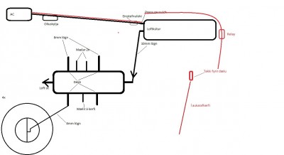

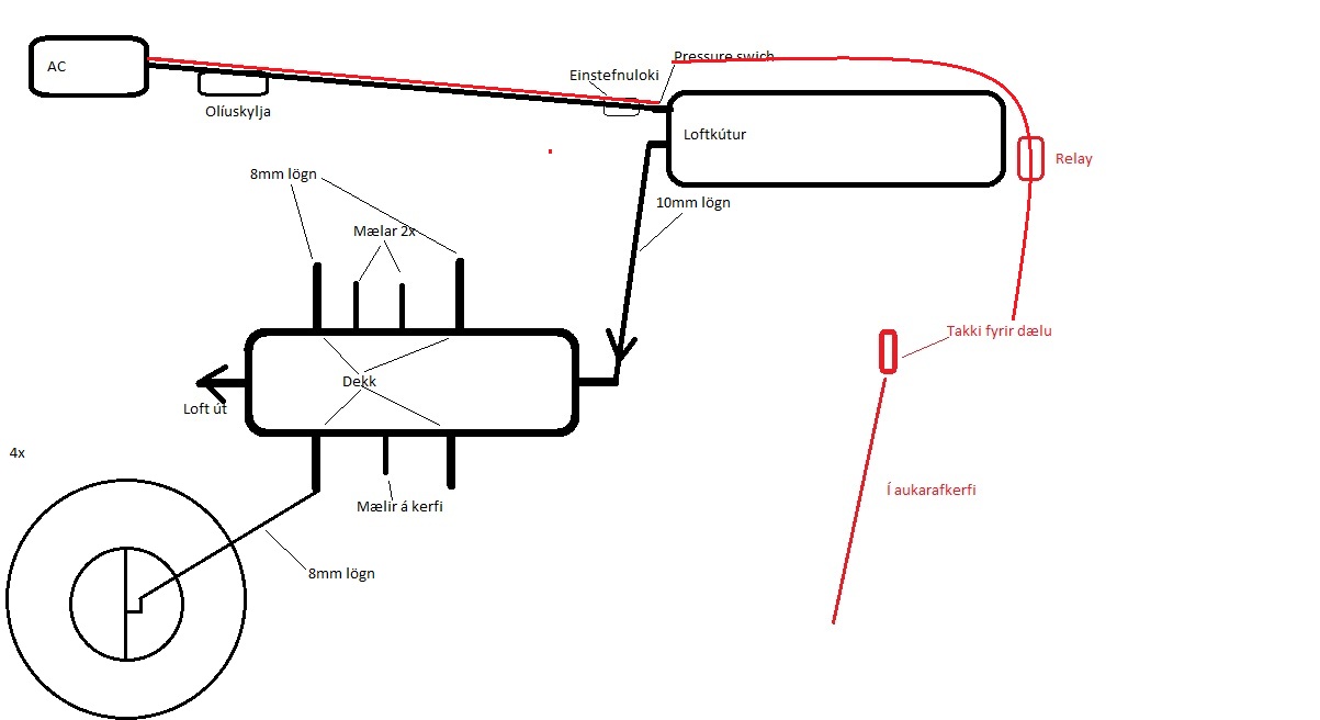

Góðan daginn...
er svona að sanka að mér öllu sem viðkemur úrhleypikerfi og fá skoðun á þessu áður en þetta fer í framkvæmd.
Svona hafði ég hugsað mér þetta, hafa menn eitthvað út á þetta að setja?
það sem vantar inná teikninguna eru náttúrulega kúlulokar á loftkistuna, en annað er þarna held ég..

svopni wrote:Hversvegna 3 útganga fyrir mæla? Annars flott settup. Svipað og ég gerði í Patrol sem ég átti. Einfalt og virkar.
1 mælir er fyrir þrýsting milli 0 og 10 psi, er með analog mæla og til að sjá nákvæmlega hvaða psi ég er á.
1 mælir 0-30 psi
og einn stærri fyrir þrýsting á loftkút.
svopni wrote:Og já, ef þú ert með sér kút fyrir þetta kerfi, settu þá öryggisventil á hann sem sér um að hleypa vatni út og passar að ekki undir neinum kringumstæðum geti pressure farið yfir t.d 35 psi.
myndirðu ekki hafa meira en 35psi á kútnum? er með c.a 20L kút.

Ég snafsa AC dæluna bara fyrir hverja ferð með sjsk.olíu, ekkert smurkerfi.
Það vantar hjá þér þrýstijafnara á milli kúts og kistu, verður að hafa hann til að skemma ekki mælana. Ég stillti hann þannig að það eru aldrei meira en 30 psi inn á kistunni.
Ég pantaði mér mæli af Ebay sem sýnir 0-5 psi og hann er snilld, ég nota hann mikið !
myndirðu ekki hafa meira en 35psi á kútnum? er með c.a 20L kút.[/quote]
það á að standa á kútnum hvað hann þolir, tillaga fyrst þú ert með svona stóran kút (20L) að setja lögn að honum með venjulegum dekkjaventli (hvort Agnarben hafi þetta í bensínlokinu) og þá gætirðu farið á bensínstöð áður en leggur af stað til að fylla á kútinn, fljótlegra nema sért með þess öflugri AC-dælu.
segi svona því ég veit ekki hvað AC-dælan getur komið háum þrýstingi frá sér en lítil heimaloftdæla kemst upp í ein 8 bar (118psi) og held að bensínstöðvadælur geri það líka (vörubíladekk ofl eru oft með langt yfir 100psi) og þannig gætirðu tekið sæmilega rýmd með þér (20L * 6bar = 120ltr)
dreg frá 2 bar ef það eru 2 bar (30psi) í dekkinu.
