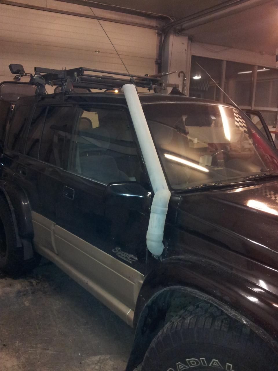

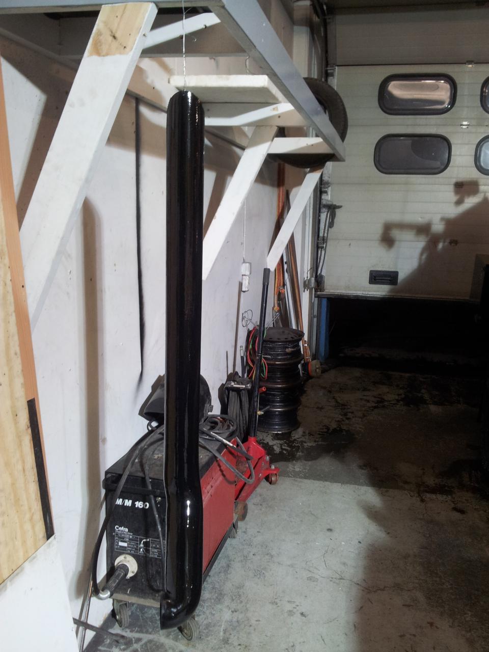

Postfrá Magni » 23.des 2012, 11:22
Haffi snillingur smíðaði sér eitt stk snorkel úr trebba sem kom rosalega vel út. Hér er linkur á smíðina hans og það er líka umræða þarna um hattinn og koma í veg fyrir að vatn fari niður um það. http://forum.ih8mud.com/80-series-tech/483369-making-fiberglass-snorkel.html

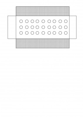

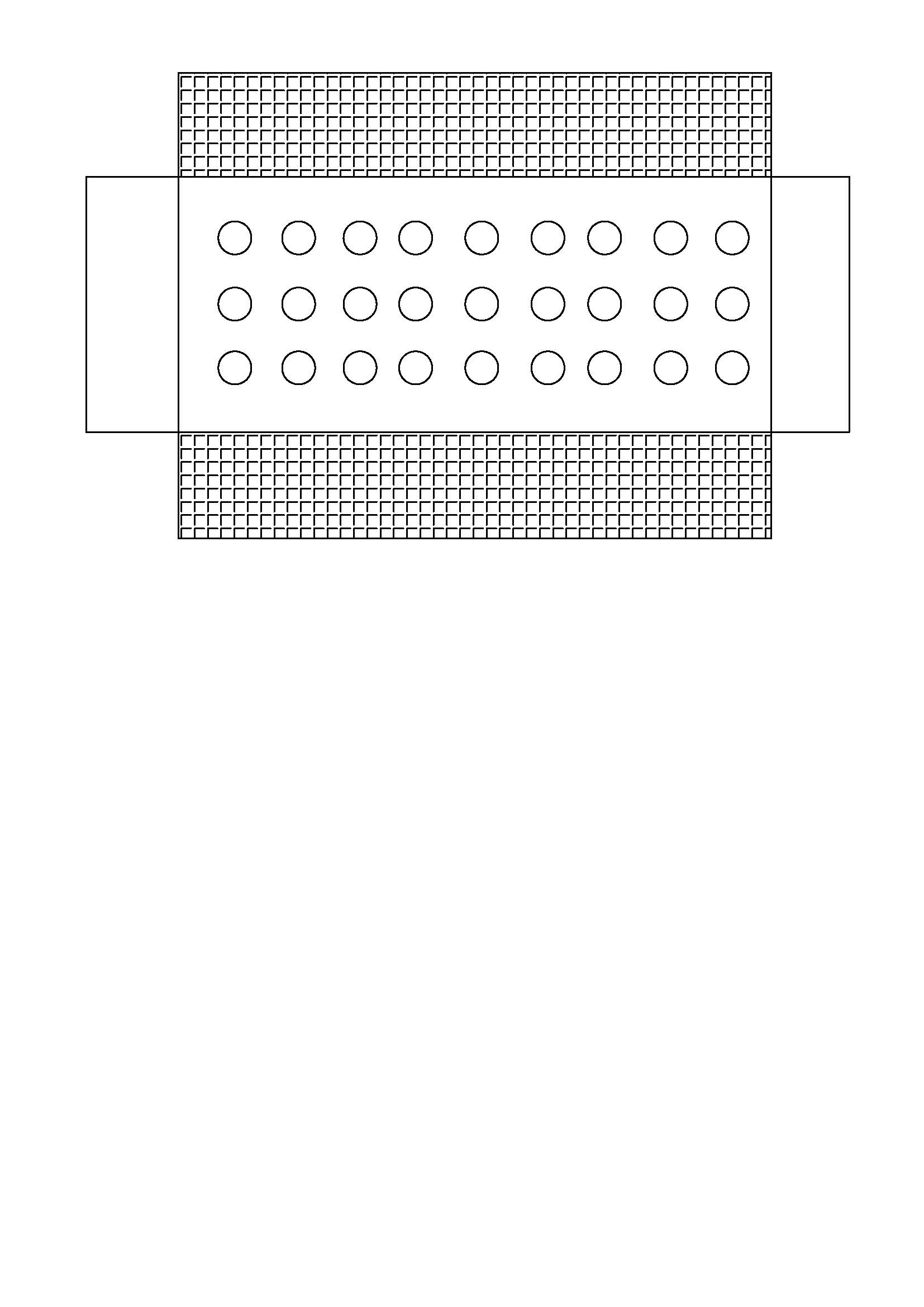

Postfrá stjani39 » 26.des 2012, 02:12
Sælir það þarf ekki að filgja hávaði ef menn tengja loftintakið inní bíl það er alveg sára einfalt að þagga niður í þessu.
Það er gert með röri sem er sama þvermál og sem liggur inní bíl að loftsíu boruð eru göt allan hríngin á rörið 8 mm og verður gata röðin að vera 3 sinnum lengri en þvermál rörsins klæða yfir með 2 földum nælon sokk svo kemur 1" þykk lettull (steinull)
svo er klætt utanum þetta með plast hólk svo lokað fyrir ullina til endana þetta verður að þétta vel. málið dautt engin hávað inní bíl. búin að nota svona hljóðdeifa og þeir bara virka.

Postfrá emmibe » 30.jan 2014, 15:20
70 mm vatnsrör sem ég skar samsetninguna þar sem gúmmíhringurinn er af til að fá betri línu.
Snorkel
Sparslaði svo til að ná þessu nokkuð sléttu, svo bara lakk.
Snorkel málað
Hatturinn er svo nokkuð straumlínulöguð flöt trekt.
Hræódýrt og virkar.
Varð ekki var við neina tregðu í þessu, en mótorinn vissulega lítill.
Kv Elmar
