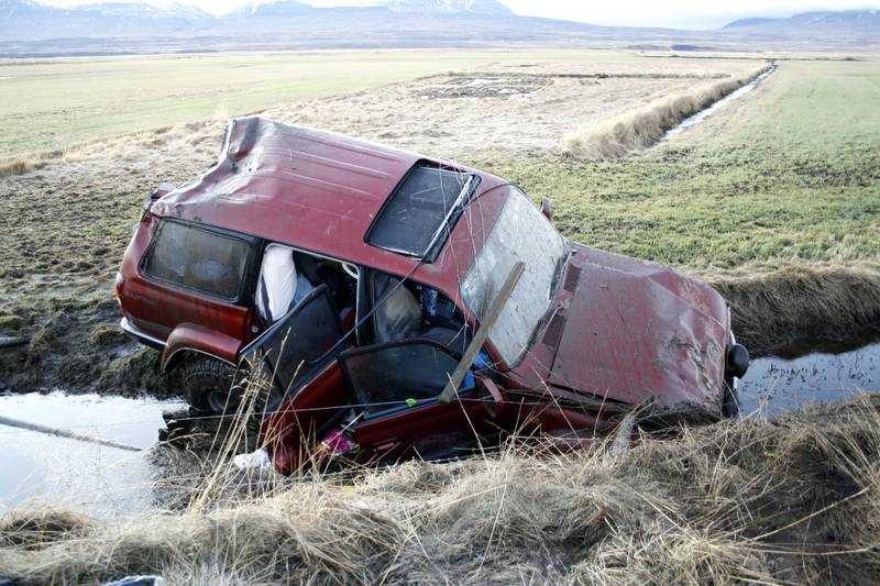

eg a einn scout med 304 og 4 gira trukka boxi og 20 millikassa þad eina sem hefur farid er millikassinn ,,, sa bill er a 44" ,, hann er 2 tonn langur traveler ,,,, eg þori ekki ad auka velar aflid hann er ca 200hp ,, þo er hann med 44 hasingar .. þetta hangir allt saman stor dekk og mörg herstöfl ,,eda tog i Nm .. þa brotnar eithvad ,,her er eg ad tala um usa bila og bensin velar ,, nu eru til diesel velar i jeppum og sjalfsk ,, vid vorum med einn landcruser 80 hann var kominn i rum 300,000km og ekkert vandamal þar 38" bill en vid skiptum um oliur a hverju ari ,,og siu ,, en þad foru framhjolalegurnar ,, en hann endadi ut i skurdi i frost rigningu einginn slasadist alvarlega en ein kona putta brotnadi samt svo madur fer aldrei of varlega
