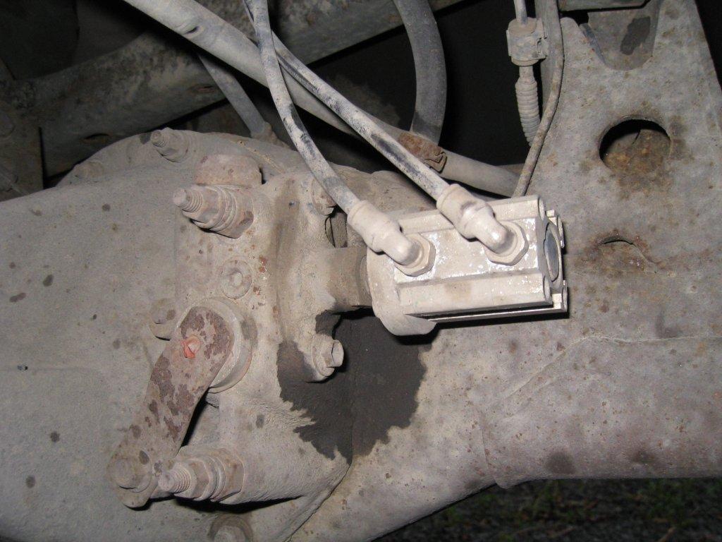

Hérna er mynd af þessu eins og það er hjá mér á LC90, þetta var gert af K2 Akureyri, er mjög sáttur við þessa lausn.
kostaði bara 1/3 af því sem nýr mótor kostaði

ég persónulega myndi gera smá hlífar utanum þetta, en á eftir að sannfæra Dagbjart um nauðsyn þess :) það væri leiðinlegt að stúta þessu fína kerfi í krapasulli t.d.

ég er búinn að smíða hlíf yfir þetta,
á bara eftir að afreka að koma henni á :D en það er eins og margt annað Lalli minn :P

Já svona er þetta, ég hafði einmitt hugsað mér hvort þetta væri ekki líka sniðugt en tjakkurinn sem ég fékk fyrir lítið hentar illa fyrir þetta, hann er með 5cm færslu (sem þarf kannski ekki að nota alla). Er stöðugt loft á annari slöngunni til að halda honum ólæstum? Ef svo er þá er það vesen, þá þarf alltaf að vera loft á kerfinu sem maður notar kannski bara örsjaldan. Ég hafði hugsað mér að vera með einhvern arm á öxlinum sem sem snýst í 90°, en það gæti verið hálfgert húmbúkk. Sennilega er þetta besta lausnin bara, það þarf meira mekkanó fyrir mína hugmynd, auk þess sem það er opnara.

elliofur wrote:Já svona er þetta, ég hafði einmitt hugsað mér hvort þetta væri ekki líka sniðugt en tjakkurinn sem ég fékk fyrir lítið hentar illa fyrir þetta, hann er með 5cm færslu (sem þarf kannski ekki að nota alla). Er stöðugt loft á annari slöngunni til að halda honum ólæstum? Ef svo er þá er það vesen, þá þarf alltaf að vera loft á kerfinu sem maður notar kannski bara örsjaldan. Ég hafði hugsað mér að vera með einhvern arm á öxlinum sem sem snýst í 90°, en það gæti verið hálfgert húmbúkk. Sennilega er þetta besta lausnin bara, það þarf meira mekkanó fyrir mína hugmynd, auk þess sem það er opnara.
Ég er nú venjulega ekki með loft til að halda honum opnum (enda færist hann ekki inn nema með Lofti)
ég er bara með tvo rafmangsloka á loftinu annar default opinn og hinn default lokaðan, tengda inn á Orginal ARB lúmið ég er nú ekki viss hvað færslan er mikil þarna, en eflaust eu 5cm allt of mikið hann stoppar bara þegar hann er kominn í lás væntanlega.

Færslan þarna er uþb 10-15mm ef augað man það rétt. Tjakkurinn minn hentar bara ekki í þetta, sennilegast er best að fá sér annan tjakk í þetta bara. Takk fyrir þessar hugmyndir :)
