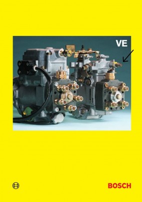

Getur einhver frætt mig um það hvernig maður skrúfa upp í olíuverkinu á 3líta disel 4Runner?

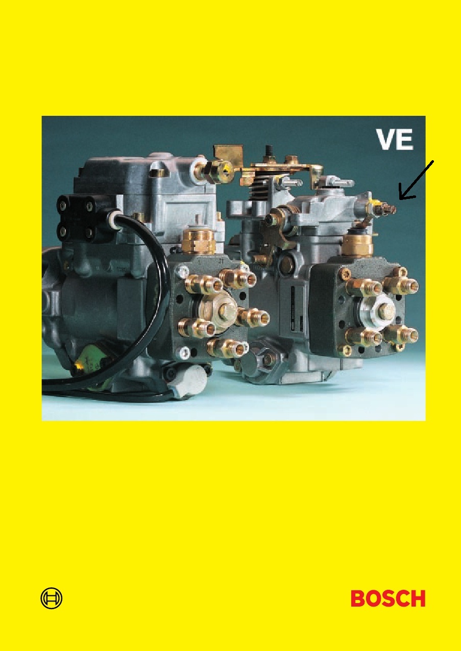

sæll þekki ekki olíuverkin í toyota en þetta er oft svipað í mörgum bílum, það er stilli skrúfa með læsingarró aftan á olíuverkinu yfirleitt er hetta yfir henni(ál eða plast) oft er skrúfan fyrir ofan þar sem olíurörin koma út úr verkinu.ég er með isuzu og ég setti heilan hring hjá mér og fann mikinn mun á því..en ég byrjaði bara á hálfum hring.ég set inn mynd sem kannski hjálpar þér að átta þig á þessu.
