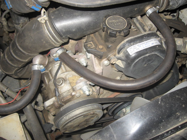

er hægt að setja Aircon dælu í 3.0 Dísel 4runner ?

það er allt hægt. Þær eru orginal fyrir ofan alternatorinn, þú þarft bara að græja festingar og finna passlega reim. Ég veit ekki hvort að 4Runnerinn er með vírana til staðar til að virkja kúplinguna á pressunni.
Hérna eru orginal pressan sett.

ég þarf semsagt að smíða braket fyrir þetta :O ?

Ég setti dælu úr cherokee hjá mér. Dælan má ekki vera lengri en c.a. 19 cm frá miðri reim og aftur úr. Þetta er smá föndur en borgar sig.

actros wrote:ég þarf semsagt að smíða braket fyrir þetta :O ?
Já, var það ekki bara viðbúið? Nema þú finnir dælu úr Toyotu með 1KZ mótor, þá ættir þú að geta boltað hana í.

Haukur litli wrote:það er allt hægt. Þær eru orginal fyrir ofan alternatorinn, þú þarft bara að græja festingar og finna passlega reim. Ég veit ekki hvort að 4Runnerinn er með vírana til staðar til að virkja kúplinguna á pressunni.
mér sýnist ég þurfa þá að breytta intercoolerlögnunum mínum töluver !
