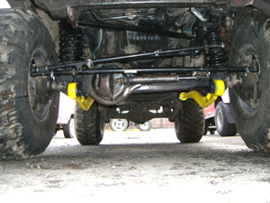

svona er þetta hjá mér;
Stýrismaskína úr 4 Runner, stýrisarmur á henni úr 70 Krúser (með auga), armur snýr aftur en ekki fram eins og í 70 krúser.
Millibilstöng úr 60 Krúser
Togstöng úr 60 Krúser
Stýrisendi í stýrisarm á maskínu úr 70 Krúser
- fram.JPG (85.96 KiB) Viewed 3659 times

Re: lc70 stýrisgangi breytt
Kári, áttu stærri mynd af þessu?

karig
- Innlegg: 335
- Skráður: 01.feb 2010, 11:48
- Fullt nafn: Kári Gunnarsson
- Bíltegund: Hilux
- Staðsetning: Varmahlíð
Hjá mér var hætt við að nota tvöfaldan arm, vegna þess að þá kom togstöngin hærra og takmarkaði fjöðrunu, 60 krúser endinn á millibilsstönginni lækkar þennan punkt og bætir ca 5 cm við fjöðrunina, kv, Kári.
