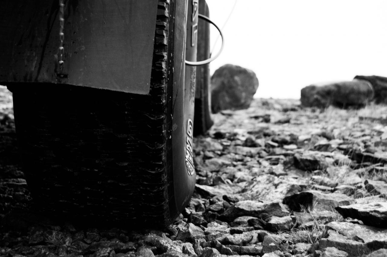

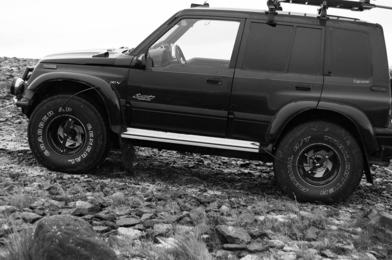

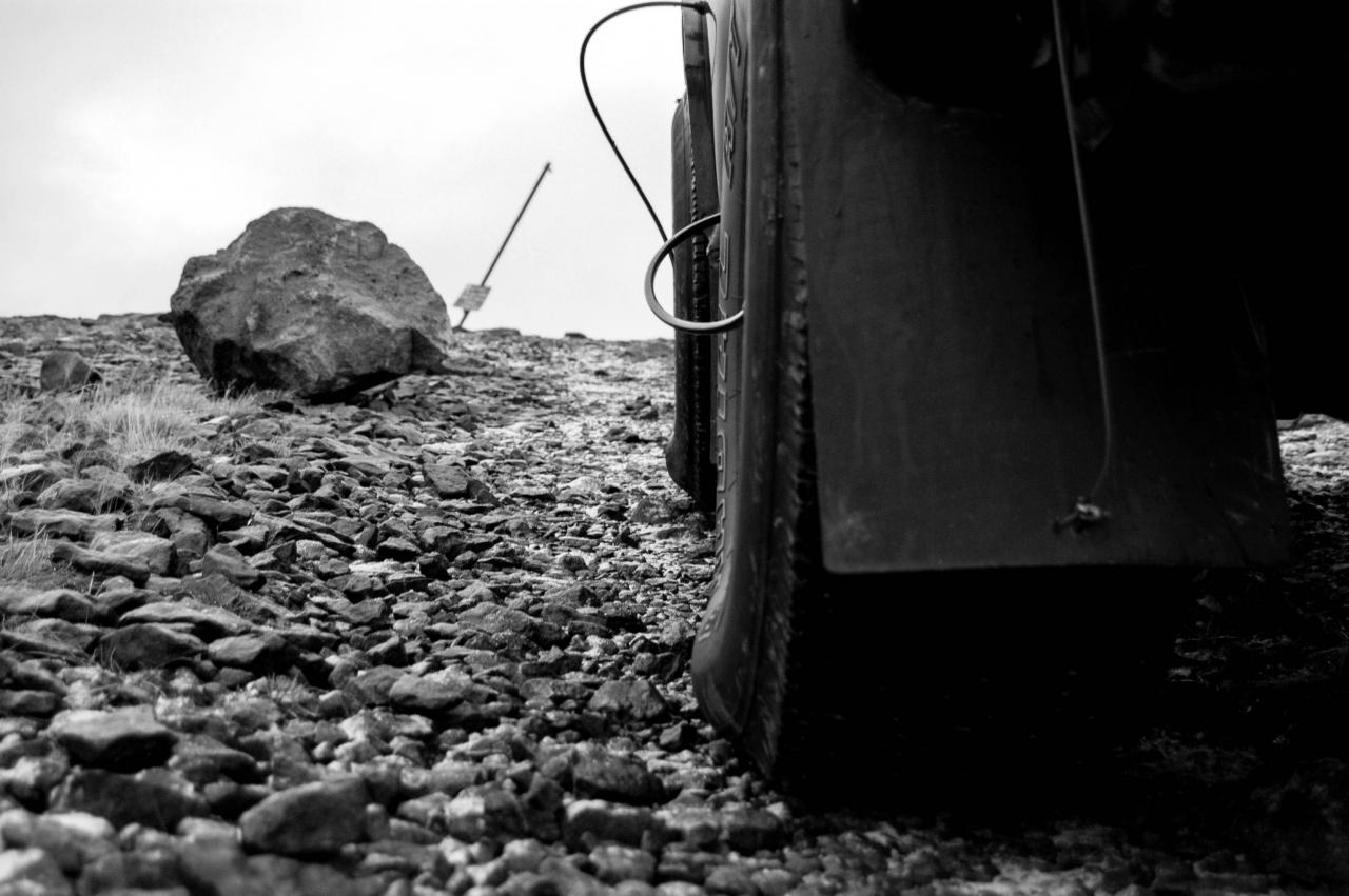

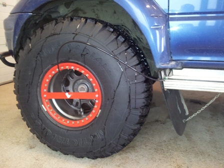

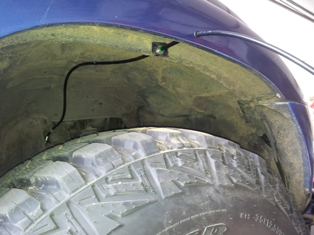

Svona lítur þetta út á framfelgunum

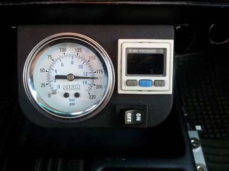

Hér er mín útfærsla á úrhleypibúnaði. Mér sýnist nú flestir vera að gera þetta á mjög svipaðan hátt þó tegund hnjáa, mæla og hvort menn nota rafmagn eða ekki sé misjafn. Ég nota hné og Digital mæli sem ég fékk frá fyrirtæki sem heitir Loft og Raftæki og er staðsett í Kópavogi. Hnén eru rústrfí og með legu og kosta eitthvað í kringum 5000 kallinn stykkið. Mælirinn er á einhvern 25.000. Mælirinn er nákvæmur alveg niður í 0 og nákvæmnin er 0,1 psi.
Ef vel tekst til hjá mér þá gæti verið að mér tækist að setja inn myndir hér fyrir neðan.

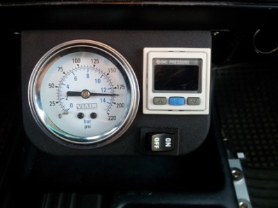

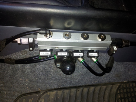

Og hér er svo kistan með kúlulokunum.
Þrýstingurinn á kútnum til vinstri og dekkjaþrýstingur í digital til hægri.

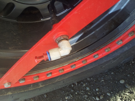

Hér sést hnéð

Ja ekki veit ég af hverju það komu 4 myndir af framhjólinu. Kannski metur síðan það svo að það eigi að vera 4 hjól undir bílnum :-)

þetta hné lúkkar bara eins og það sem ég er með úr landvélum nema þau eru svört.. og kosta einhvern 2500kall stykkið, og hafa enst bara fínt

Er það öruggt að hnén frá loft og raftæki séu með legu?
Landvélahnén eru með teflon fóðringu og kosta 3000 kr stk með afslætti.

hobo wrote:Er það öruggt að hnén frá loft og raftæki séu með legu?
Já, það er öruggt. Þau eru með legu.

Ert þú með nema í felgunum, ef svo er hvernig útfært ?

Ég skil ekki verðin á þessum mælum.... 25 til 30 þúsund og jafnvel ennþá meira fyrir mæli sem gerir ekkert merkilega hluti finnst mér geðveiki.
Mér þætti gaman að vita hvernig t.d. svona mælir er í samanburði við 30 þúsund krónu mæli: http://www.ebay.com/itm/Digital-Air-Pressure-Gauge-Electronic-Pneumatic-Gauge-Low-Cost-/111038353261?pt=Pneumatic_Hydraulic_Valves_Parts&hash=item19da66cf6d
Þetta kostar innan við 20 USD og framleiðandi gefur upp mælisvið 0-145 PSI með nákvæmni upp á 0,1 PSI. Eini gallin sem ég sé við mælinn er að hann er ekki með ljós í skjánum.
Síðan ef menn hafa áhuga þá er meira sniðugt inni á þessari uxcell síðu... t.d. nettir plast kranar fyrir svona push-in nylon slöngur fást 5 saman á 18 USD http://www.uxcell.com/pcs-6mm-6mm-dia-push-fitting-pneumatic-connector-hand-valves-p-226553.html

Ég er ekki með nema í felgunum, aðeins mælir inn á kistuna og opna svo fyrir það hjól sem ég vil sjá þrýstinginn á. Einn félagi minn keypti sér svona nema á felgurnar og það kerfi virkar vel niður að 5 pundum en þá hættir það að virka.

Ég keypti af Ebay helvíti flottan mæli, einn skjár og þrýstingur sést fyrir öll hjól, eini gallinn var að hann virkaði ekki baun.
Það eru sendar sem skrúfast á ventil og ég er með tvo svoleiðis í hverri felgu einn yst og annan sirka 10 cm. innar, það virkaði bara ekki að hafa þá í innri ventlunum, of mikil skerming af felgunum en þegar ég setti þá á ytri ventlana þá fór draslið að virka annað slagið. Þannig að ég setti einn á kranakistuna og þá er í lagi, ég get ekki haft sendana í ytri ventlunum vegna þess að þeir rústast bara ef ég lendi á klakaköggul, þannig að þetta varð ekki eins og ég var að vona.

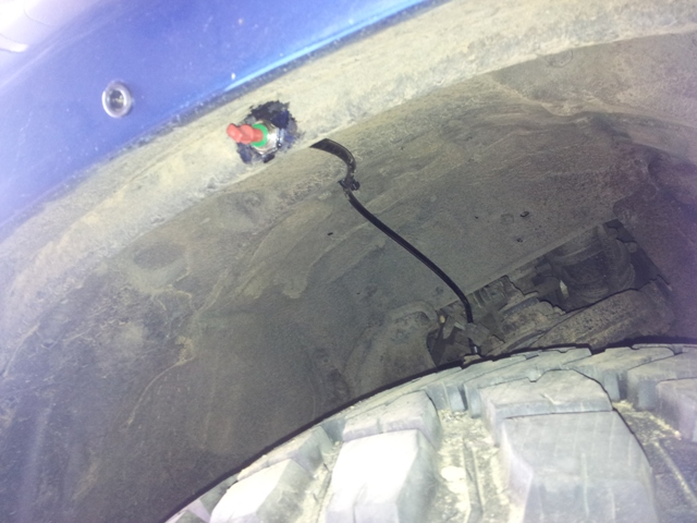

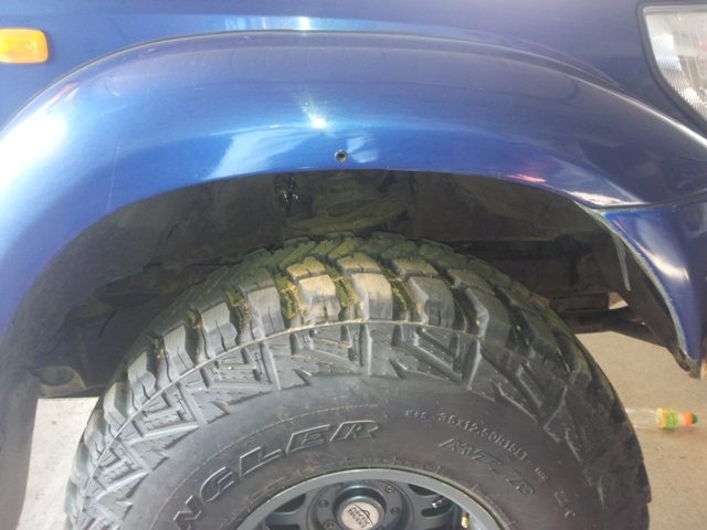

Gat í gegnum brettakandinn
Tengið fyrir innan
Og slangan tengd
Mér hefur fundist ljótt að hafa gegnumtökin í brettaköntunum og ákvað því að reyna aðra leið. Ég byrjaði á að setja gegnumtökin á stigbrettið en var ekki að fíla það og tók mig því til í gærkvöldi og breytti þessu eins og myndirnar sýna. Mun þetta virka? eða verður þetta til vandræða?

getur verið helv leiðinlegt að taka slöngurnar af eftir notkun ef það er allt orðið út í snjó þarna og frosið þarna í kring

Já..gæti verið. Er samt búinn að vera að skoða þetta í vetur og þarna er t.d. aldrei klaki. Ákvað að prófa þetta svona og svo færir maður þetta bara ef þetta gengur ekki upp. Ég hef líka smá áhyggjur af grjótkasti í sumar... það gæti skemmt gegnumtökin.
Dragðu gúmmí slöngu upp á loftslöngurnar þá ætti þetta að vera til friðs, ekki verra að reyna koma dragböndum til að halda þessu föstu. Notaðu svört dragbönd helst frá Wurth, þau eru einnar skást, mjúkt plast í þeim.

Postfrá gudjonarnarr » 04.feb 2015, 16:02
núna var ég að panta mér að utan loka, mæli, slöngur og annað í úrhleipibúnað,. ég er með loftpúða kerfi sem er 1 3way loki sem hleipir úr,í,kirrstaða(mælir) svo 2way lokar til að opna inná hvern púða fyrir sig. við þetta ættla ég að bæta 1 3way loka sem verður tengdur við úr/í lokann, þannig ég opna inná þessa 4 loka fyrir dekkin og ef ég loka þá tengist hann við mælinn sem er 0-20psi. svo já þessir 4 lokar til að opna inná hvert dekk fyrir sig.
svona var þetta í bílnum, fyrir púðana svo bæti ég bara við 5 svona tökkum við sem ég toga upp til að opna, 4 til að opna inná dekkin og 1 lyfti upp til að opna inná lokann sem hleipir úr eða í og svo ef ég ýti niður þá er hann tengdur við mælinn. þá get ég opnað inná hvert dekk fyrir sig til á sjá þrýstinginn í hverju dekki fyrir sig
keypti 5 loka
1 mæli 0-20psi
25m slöngu 8mm
10 tengi 8mm þarf svo að kaupa eitthvað hérna heima líka
kostar um 25 þús fyrir utan tolla
þa vantar mig bara tengin fyrir slöngurnar í dekkin og festingu í felguna

bara fara beint í Digital mæli, hann þarf ekki að vera svo dýr, kosta svona 15þús ca, svo finnst mér engin þörf á að vera með einhverjar gríðarlega nákvæma mæla, maður hleypir úr þangað til bíllinn fer að drífa.. skiptir engu máli hvort hann sé í 1.5psi eða 2 eða 3
