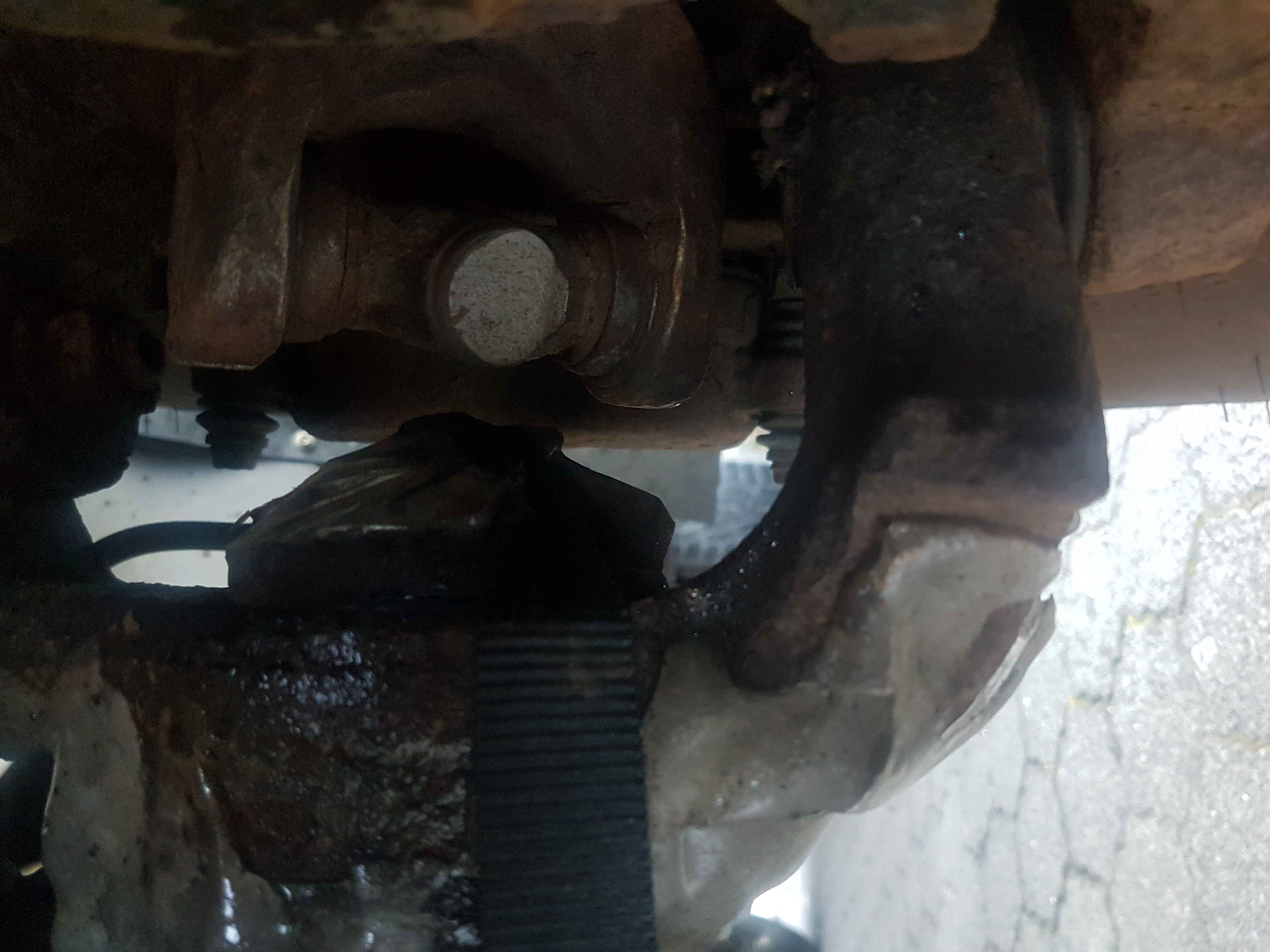

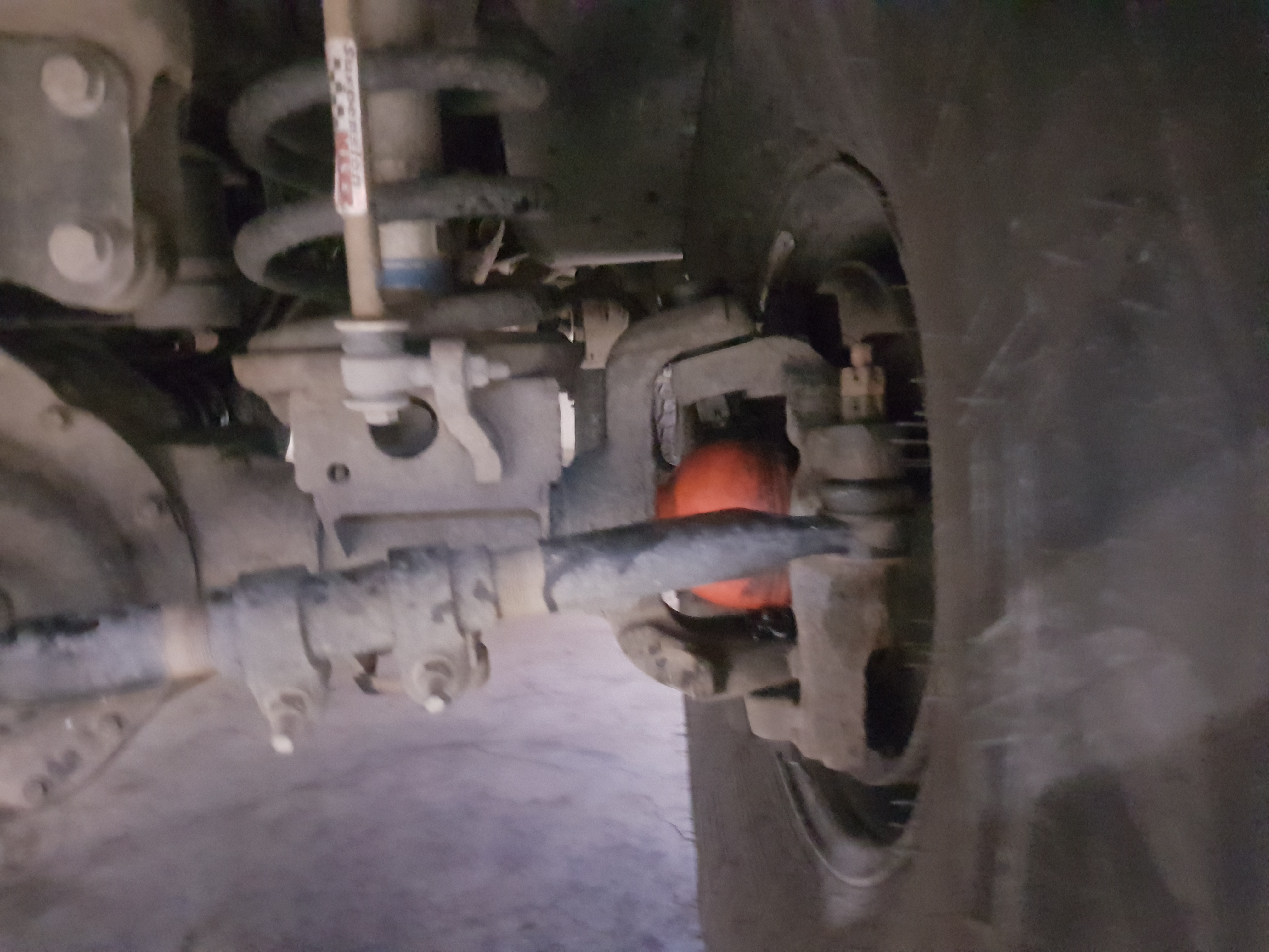

Re: Ram 3500 - Lúlli - brotið framdrif
Postfrá dadikr » 27.okt 2019, 16:59
Jæja. Um leið og bíllinn sá krapa brotnuðu báðir krossarnir framöxlunum. Er ég fantur, óheppinn eða er þetta veikleiki?

Re: Ram 3500 - Lúlli - brotið drif í fyrsta krapa :-(
Postfrá íbbi » 28.okt 2019, 01:09
Þetta er vel þekkt í eldri ram með d44, hélt að d60 væri laus við þetta, eða er aam undir þessum?
Minn virðist hafa margt brotið þetta, veit að kaninn sýður bjargir utan á, ég ætla mér að reyna eh slíkt
Postfrá Kiddi » 28.okt 2019, 01:26
Ég fletti upp stærðinni á þeim og þeir virðast svipaðir og D60, örlítið styttri á samt eða 73.9 mm á móti 76.2 mm en sömu bjargir, 34.9 mm. Miðað við það hefði maður haldið að þetta myndi hanga ef krossinn er ekki eitthvað drasl. Hann virðist nú svosem heldur ekki glænýr...
Yukon eiga öxla með Spicer krossum, það er kannski bara málið, nema þú tímir að fara í RCV?
Postfrá grimur » 28.okt 2019, 05:17
Voru menn ekki að styrkja þetta í torfærunni með því að setja fóðringar með öxlunum að innanverðu, í rörin? Annars kasta öxlarnir sér út úr línu undir átaki og stúta krossum...
Postfrá Sævar Örn » 28.okt 2019, 08:23
Þeir hanga yfirleitt í lagi ef átakið er í beina stefnu, um leið og beygt er má varla koma við gjöfina þá hrökkva þeir sundur.
Ýmsar töfralausnir eru til en þær duga bara svo og svo lengi, um leið og beygt er fer 30-70% af snýningsvæginu úr átakslínu og fer því einfaldlega í að reyna að brjóta liðinn, svona ram finnur ekki mikið fyrir því að snúa hann sundur :)
Þetta hafa menn gert í aldanna rás með einhverjum árangri, þó ekki mælanlegum... En ég gerði þetta sjálfur á D44 með 46" dekk og tilfinningin var að þetta entist lengur, reglan hjá mér var þó að taka aldrei neitt á bílnum nema hjólin væru bein, og þá fór þetta að endast.
Postfrá Sævar Örn » 28.okt 2019, 08:26
Við þetta má bæta að kaninn notar ekki krossa sem eru smyrjanlegir ef meiningin er að taka eitthvað á þeim, þeir vilja hafa krossinn gegnheilann.
Postfrá jongud » 28.okt 2019, 09:41
Sævar Örn wrote:Við þetta má bæta að kaninn notar ekki krossa sem eru smyrjanlegir ef meiningin er að taka eitthvað á þeim, þeir vilja hafa krossinn gegnheilann.
Ætti ekki að skipta höfuðmáli ef krossinn er smurður frá endunum, en ef koppurinn er í kverkinni þá er krossinn eitthvað veikari.
Postfrá dadikr » 28.okt 2019, 12:33
Kiddi wrote:Ég fletti upp stærðinni á þeim og þeir virðast svipaðir og D60, örlítið styttri á samt eða 73.9 mm á móti 76.2 mm en sömu bjargir, 34.9 mm. Miðað við það hefði maður haldið að þetta myndi hanga ef krossinn er ekki eitthvað drasl. Hann virðist nú svosem heldur ekki glænýr...
Þetta eru örugglega upprunalegu krossarnir
Postfrá dadikr » 28.okt 2019, 12:34
Takk fyrir góð svör. Enn er líf í jeppaspjallinu.
Ég er mikið að velta fyrir mér að taka RCV þó það kosti hvítuna úr augunum. Líst illa á að þetta geti gerst aftur.
https://www.rcvperformance.com/ultimate ... oWnUbyJSDI

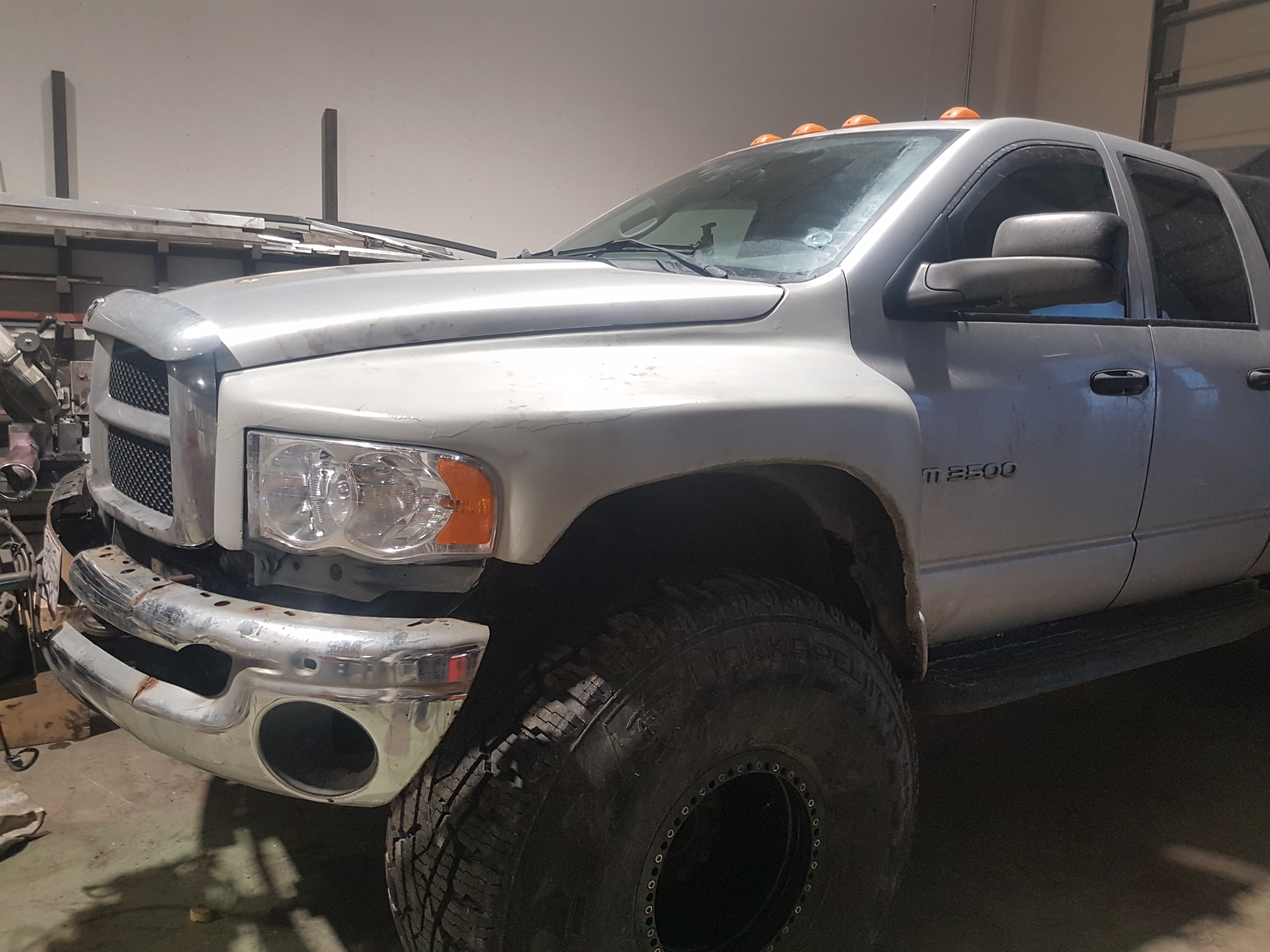

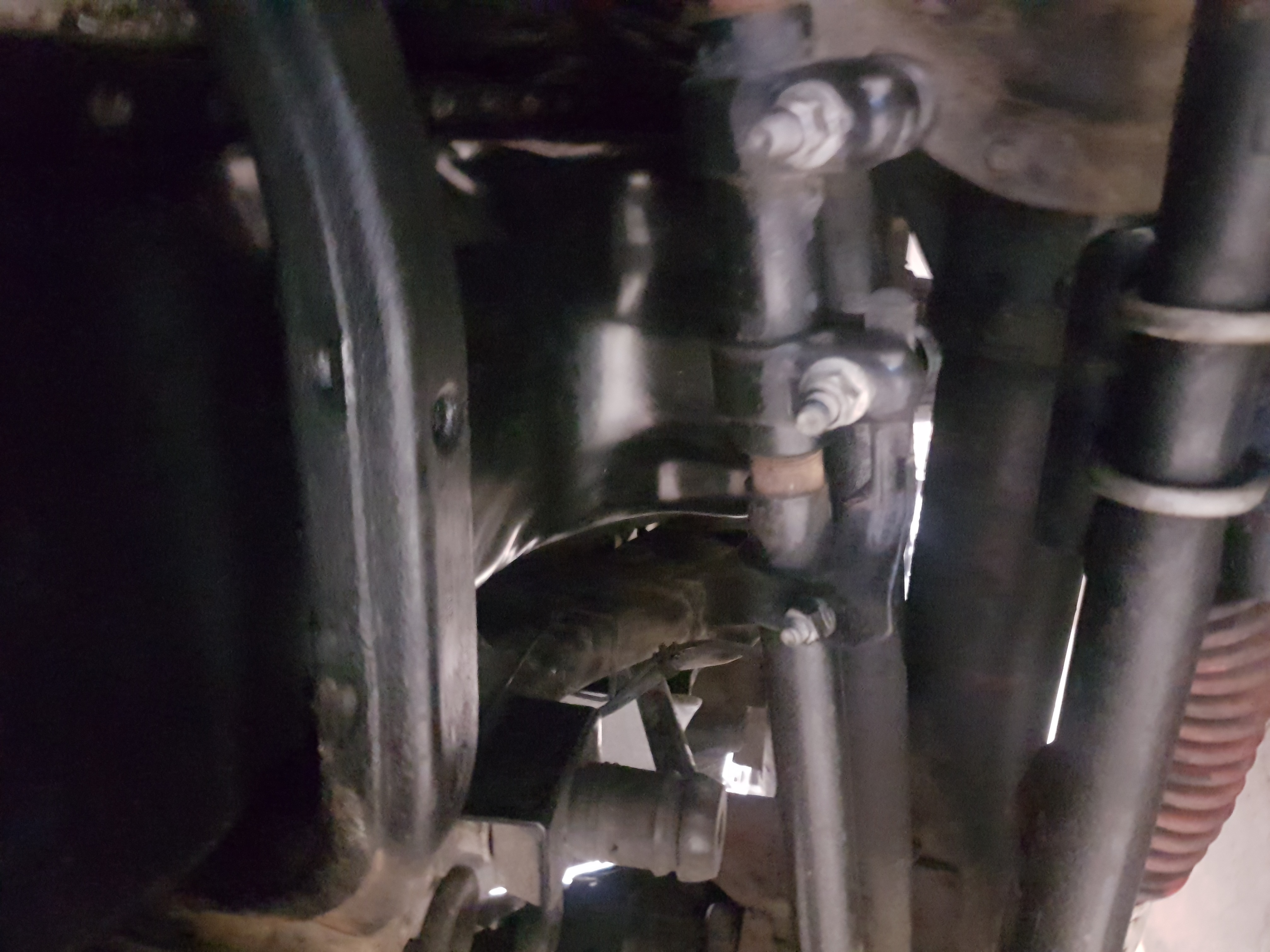

Re: Ram 3500 - Lúlli - rcv öxlar, olíupanna, spilbiti og vinna í stuðara
Postfrá dadikr » 15.des 2019, 17:32
Jæja. Þetta mjakast. Búið að taka upp framhásingu: nýjar legur, spindlar og rcv öxlar, læsing og hlutföll.
Spilbiti kominn. Ég ætla að breikka stuðarann. Er að pæla í hvernig ég geng frá þessu
Búið að búa breikkuðu brettin fyrir sprautun.
Olíupannan var öll tærð svo ég keypti nyja
Síðast breytt af dadikr þann 22.des 2019, 14:50, breytt 1 sinni samtals.

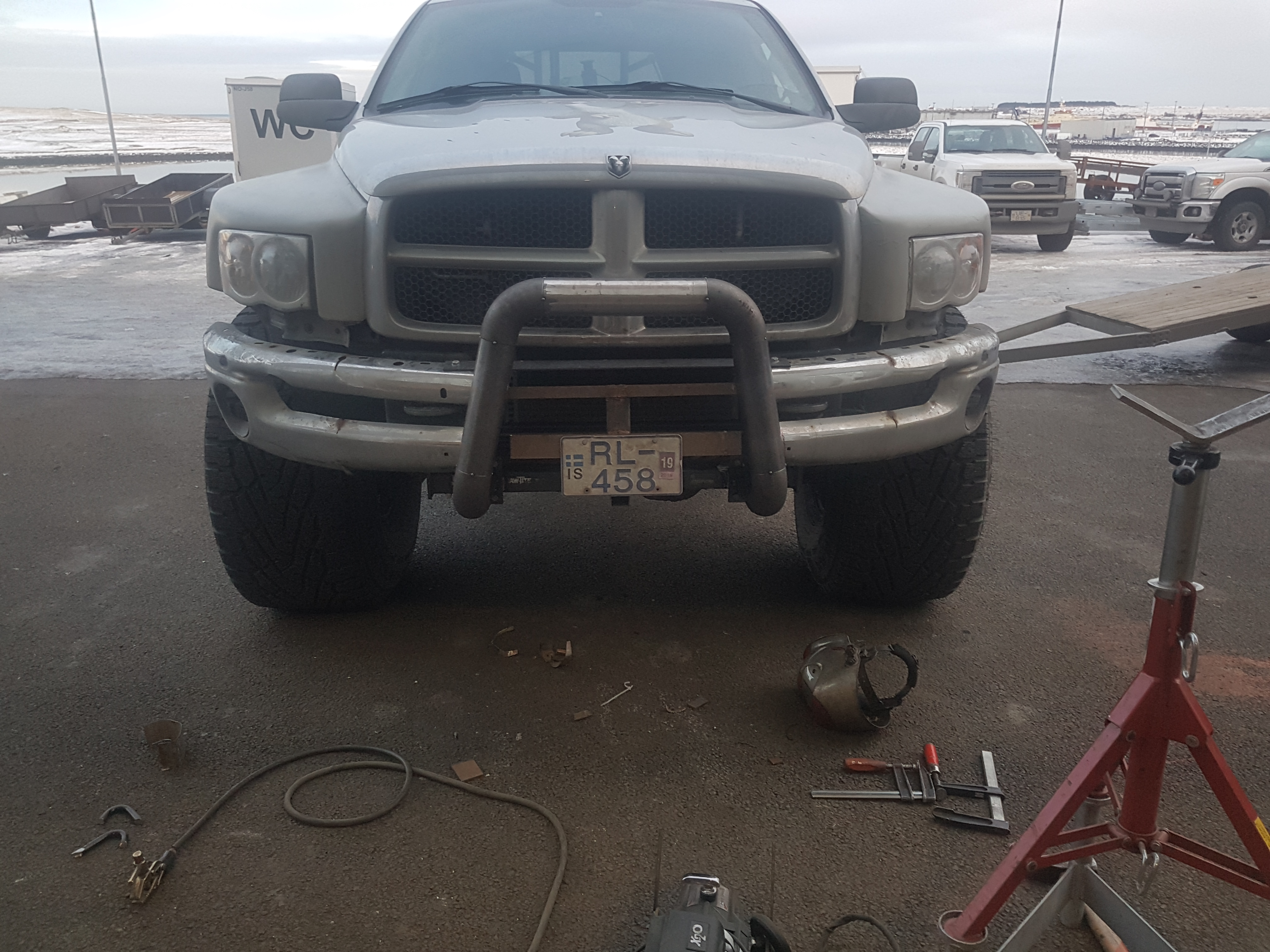

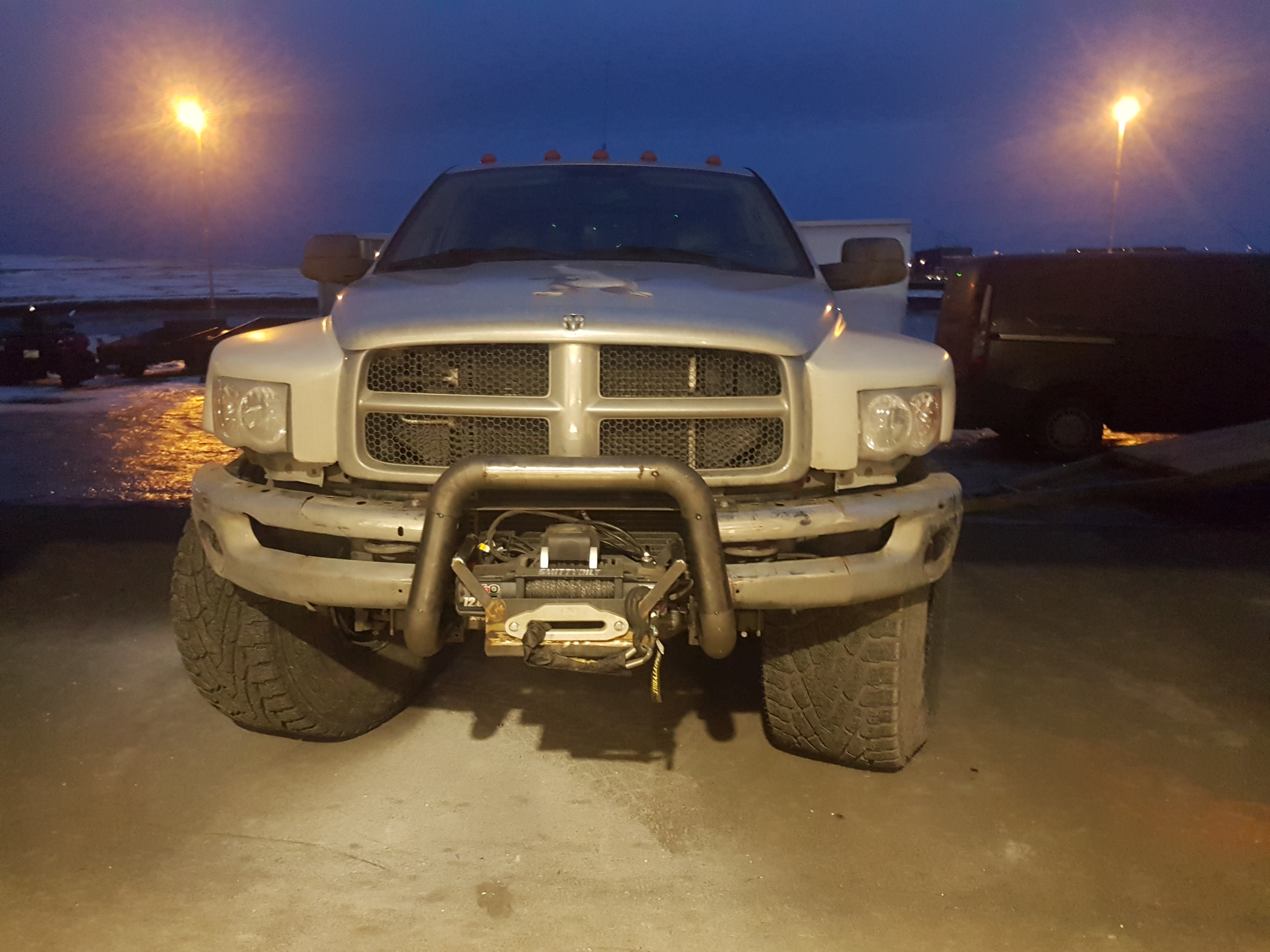

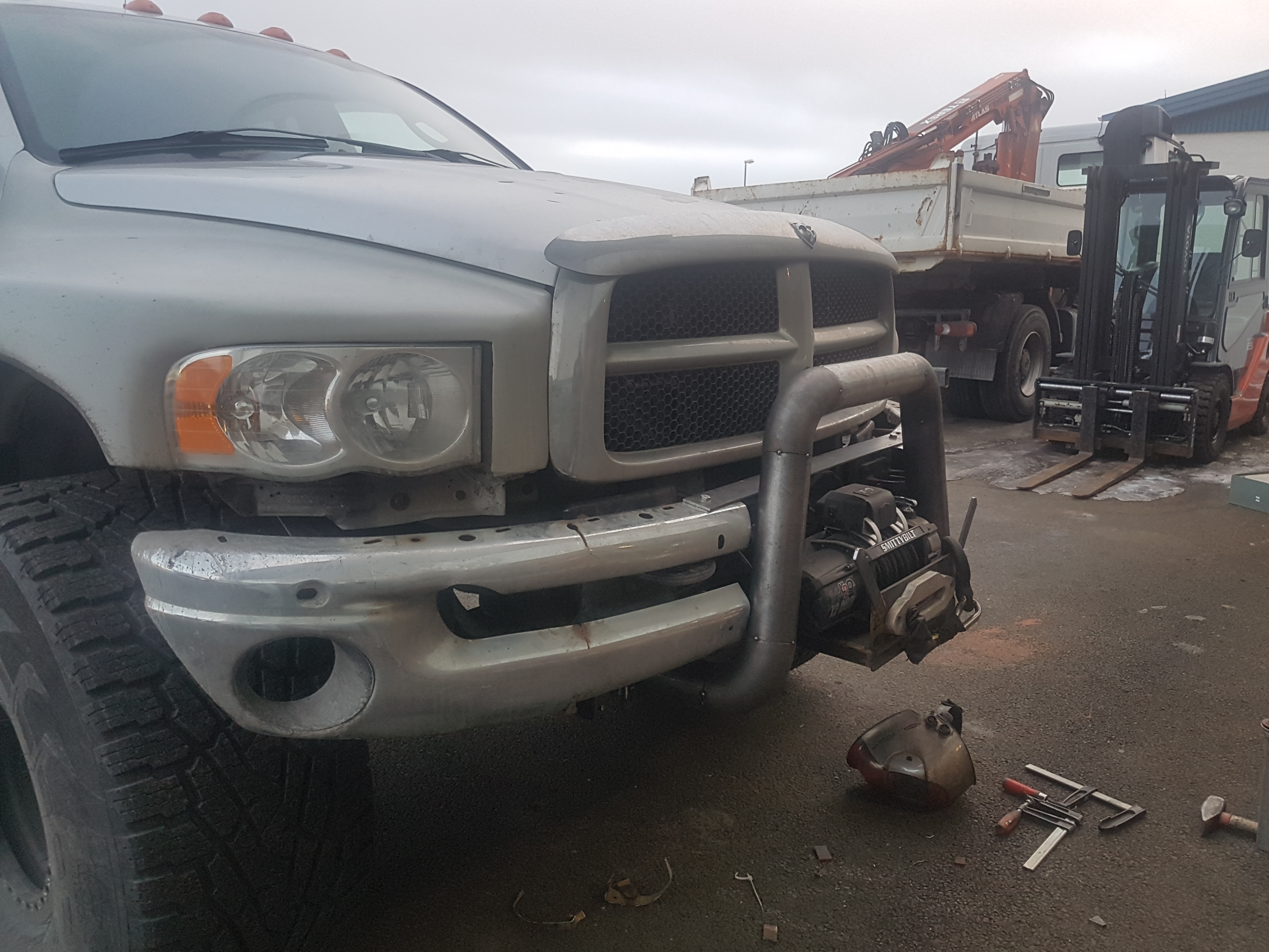

Re: Ram 3500 - Lúlli - bullbar
Postfrá dadikr » 22.des 2019, 14:49
Smiði á bullbar langt komið. Ætla að vera með laust rör í sama sverleika fyrir númerið. Það verður á prófíltengi og tekið af þegar spilið fer á.
Hér er mockup
Svona með spilinu
dadikr
Innlegg: 158
Skráður: 05.feb 2010, 08:50
Fullt nafn: Daði Már Kristófersson
Bíltegund: Chevrolet K30
Postfrá dadikr » 23.des 2019, 10:51
Smá endurhönnun í átt að gullinsniði
Járni
Stjórnandi
Innlegg: 1411
Skráður: 30.jan 2010, 22:43
Fullt nafn: Árni Björnsson
Bíltegund: Land Rover
Postfrá Járni » 23.des 2019, 11:52
dadikr wrote:Smá endurhönnun í átt að gullinsniði
Þetta er alveg að hafast!
Hrikalega töff! =)
Land Rover Defender 130 38"

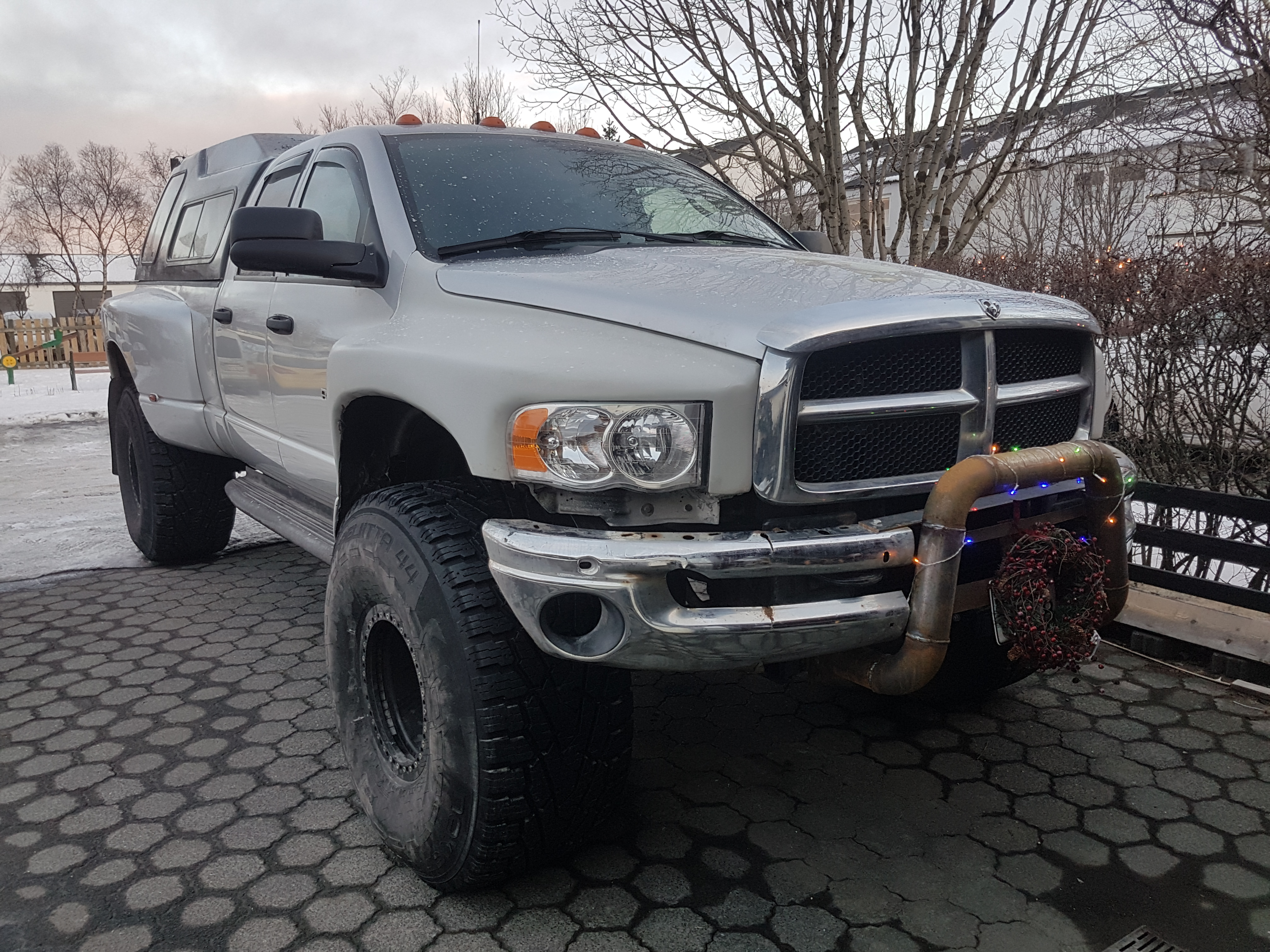

Re: Ram 3500 - Lúlli - jólakveðja
Postfrá dadikr » 25.des 2019, 13:41
Jólakveðjur til spjallverja
dadikr
Innlegg: 158

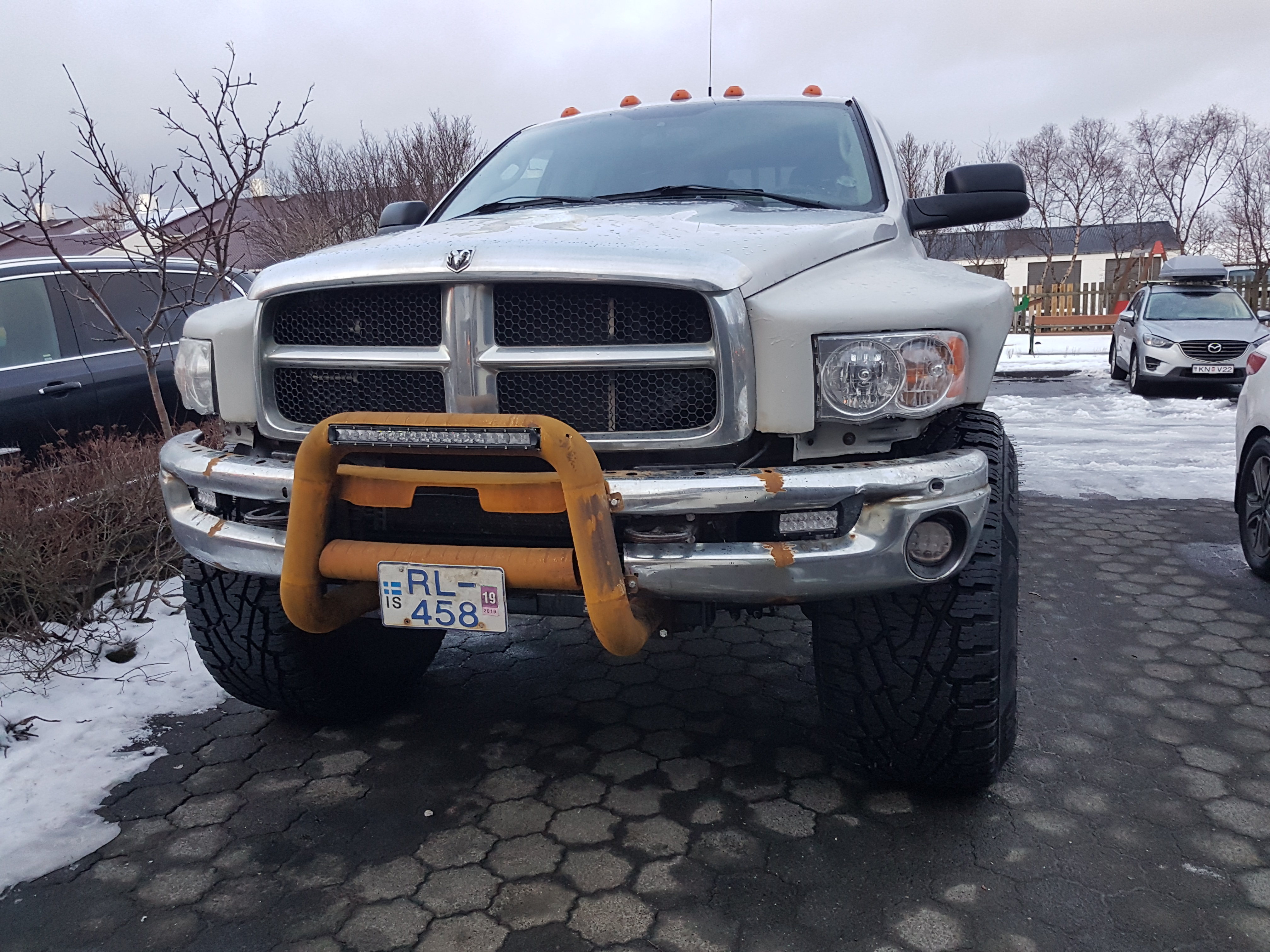

Postfrá dadikr » 31.des 2019, 13:42
Svona verður stuðarinn. Svo kemur plasthlífin ofaná og lokar bilinu upp að ljósunum.

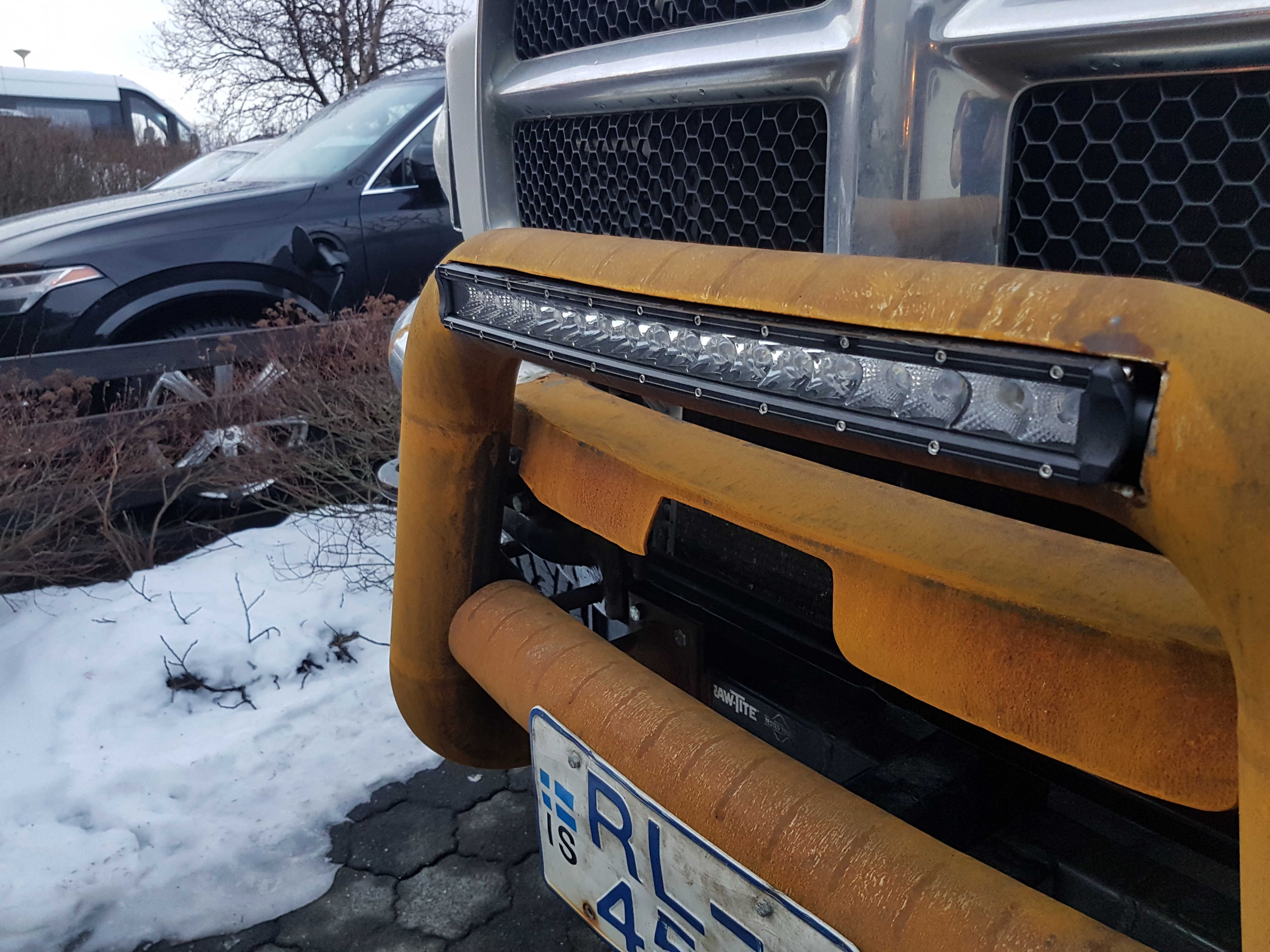

Re: Ram 3500 - Lúlli - kastara kast
Postfrá dadikr » 05.jan 2020, 15:48
Ég hef verið að dunda í ljósabúnaði. Best að ganga frá öllum festingum fyrir þau áður en stuðarinn fer í pólýhúðun.
Ég setti kastara þar sem þokuljósin voru. Ledbarið endaði innbyggt í kastaragrindina. Svo eru tveir kastarar sem lýsa til hliðanna.
Hvað segja menn? Er þetta galin hugmynd?
Innlegg: 2741
Skráður: 29.mar 2012, 08:39
Bíltegund: Toyota Tacoma
Postfrá jongud » 05.jan 2020, 16:49
Ég myndi hafa áhyggjur af að kastaragrindin fylltist af drullu að innan
Postfrá dadikr » 05.jan 2020, 17:05
jongud wrote:
Góður punktur. Ég ætla að opna hana að neðan. Svo sjáum við til.

Re: Ram 3500 - Lúlli - máluð frambretti
Postfrá dadikr » 13.jan 2020, 08:38
Búið að mála

Re: Ram 3500 - Lúlli - framendi tilbúinn
Postfrá dadikr » 16.feb 2020, 16:11
Jæja. Þá er framendinn loksins búinn. Stuðari, kastaragrind, stuðarahlíf og innri bretti. Hlífina sauð ég saman úr tveimur.
https://youtu.be/5gUVEusQtfE

Re: Ram 3500 - Lúlli - meira bras
Postfrá dadikr » 29.feb 2020, 16:58
Jæja. Nú er næstum allt komið, ljós tengd, deep pan á sjálfskiptinguna - en... Þegar ég braut framöxlana braut ég líka tennur af kambinum :-(
Kannski er ástæða fyrir því að menn nota ekki AAM 9,25?
