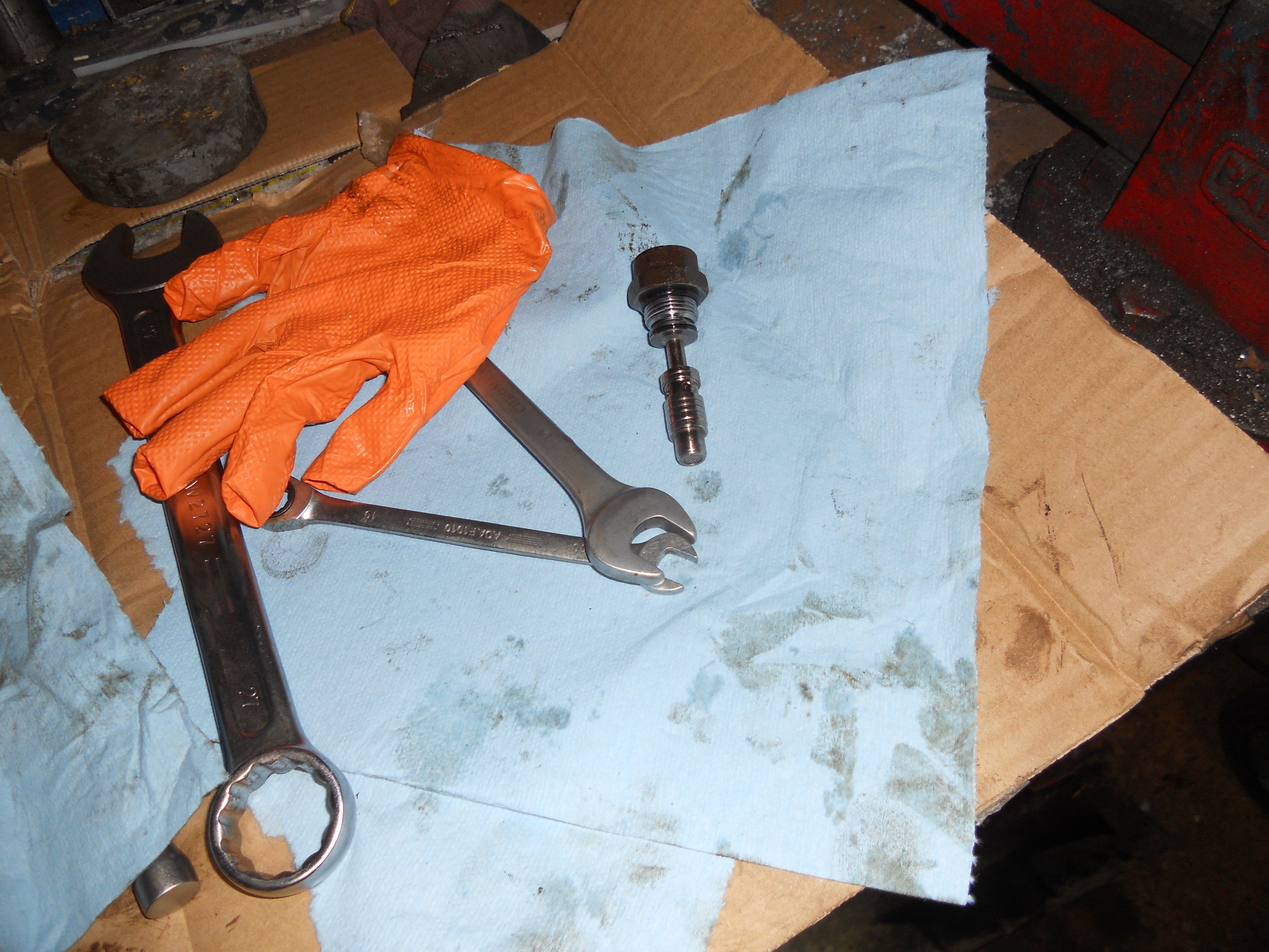

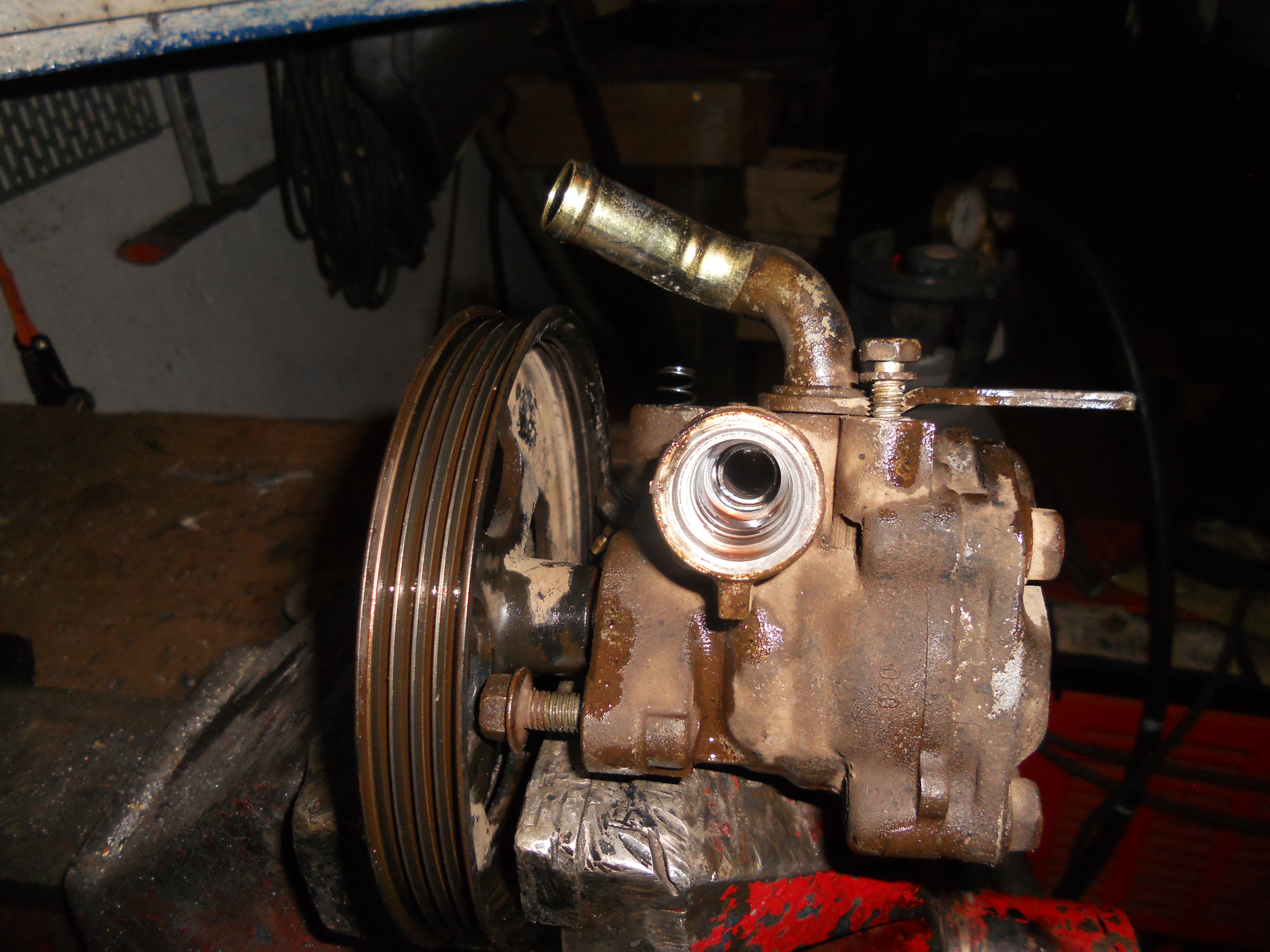

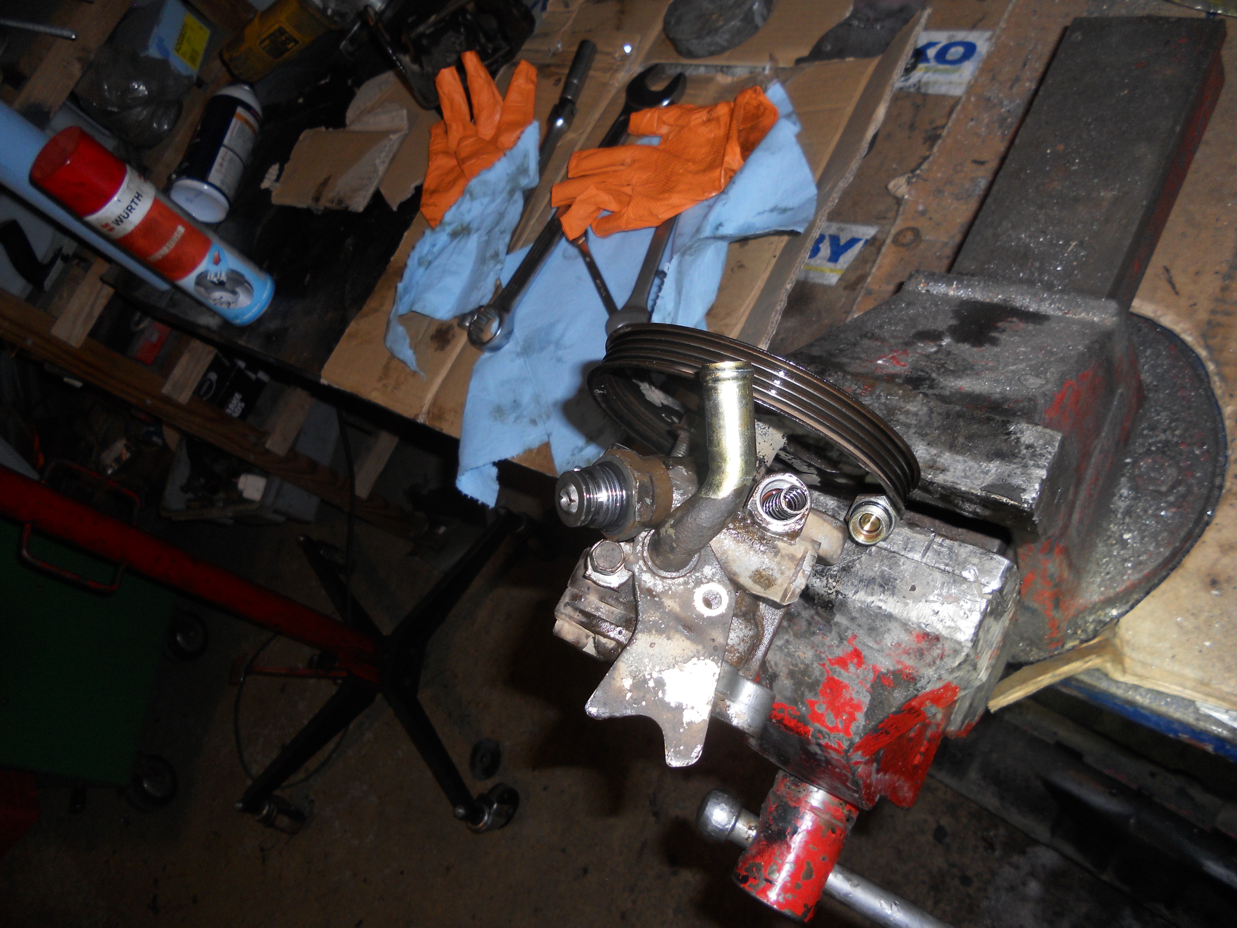

Jamm tók stýrisdæluna úr og reif hana.Boraði út gatið í þrýstiventlinum um 0,5 mm og setti skinnu um 2mm þykka undir þrýstings gorminn og svo er bara að prufa. Ég mun líklega seta tjakk í Bellu hann þarf að vera um 12 cm langur því færslan er ekki nema um 6 cm í hvora átt

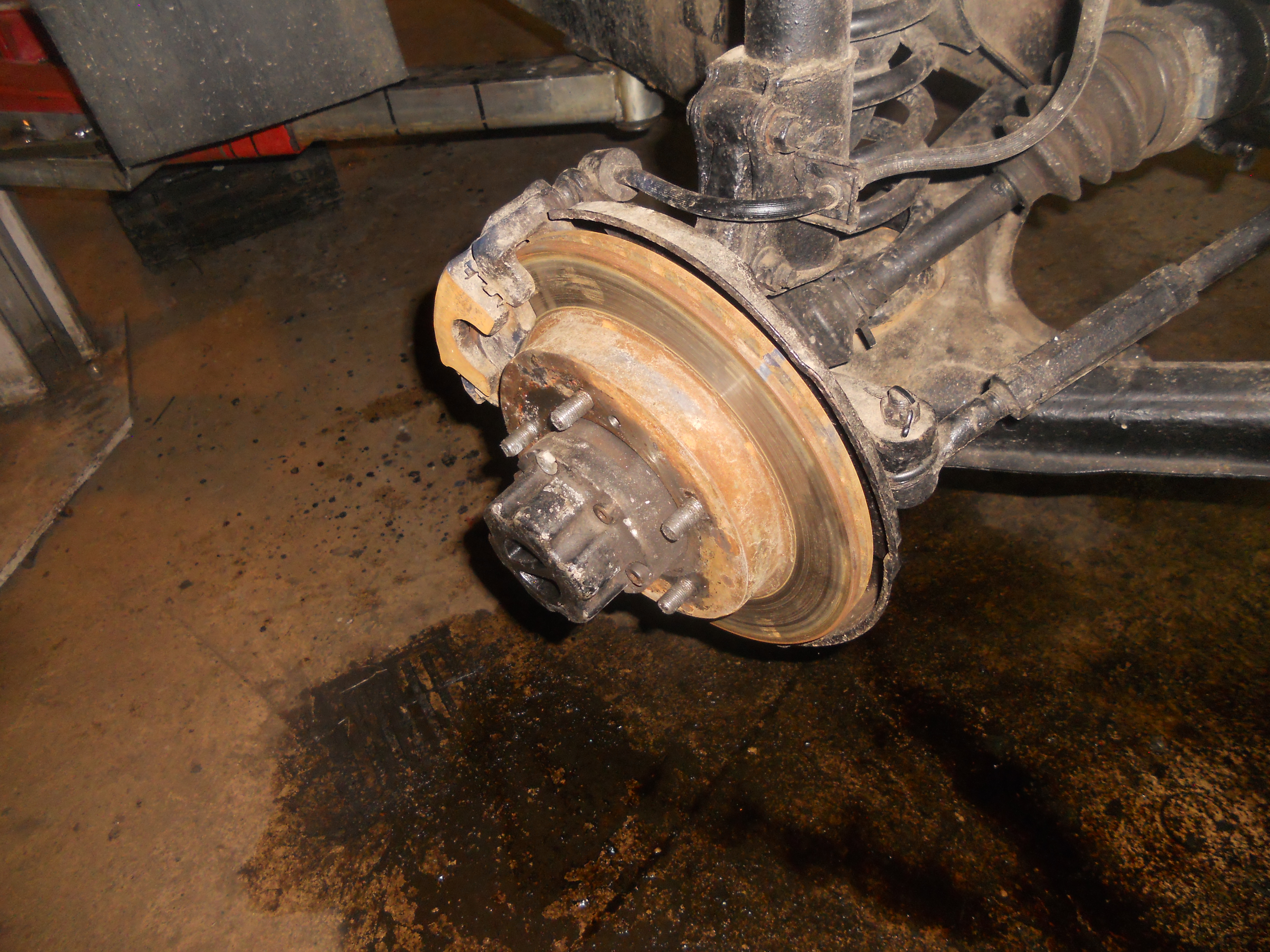

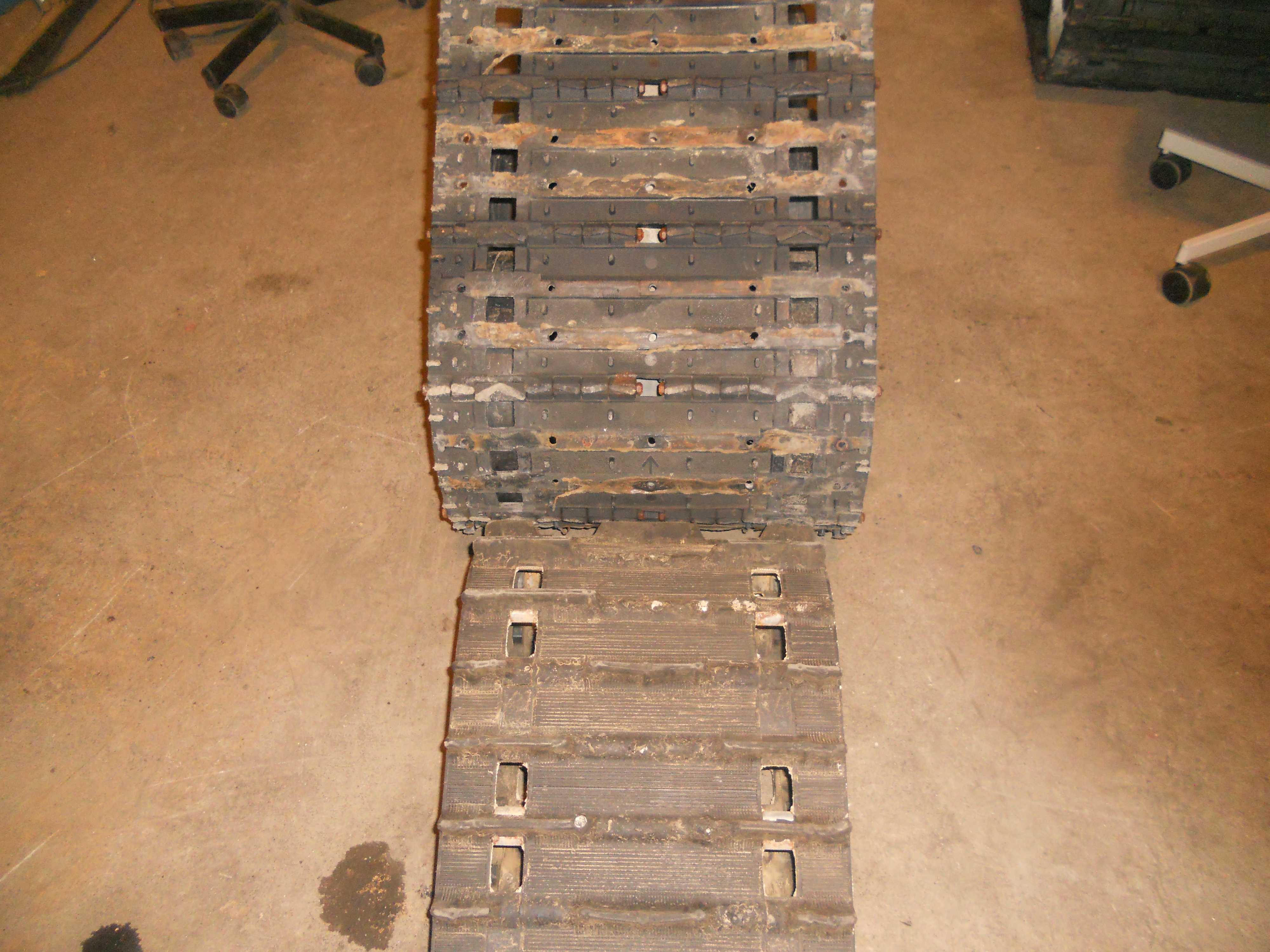

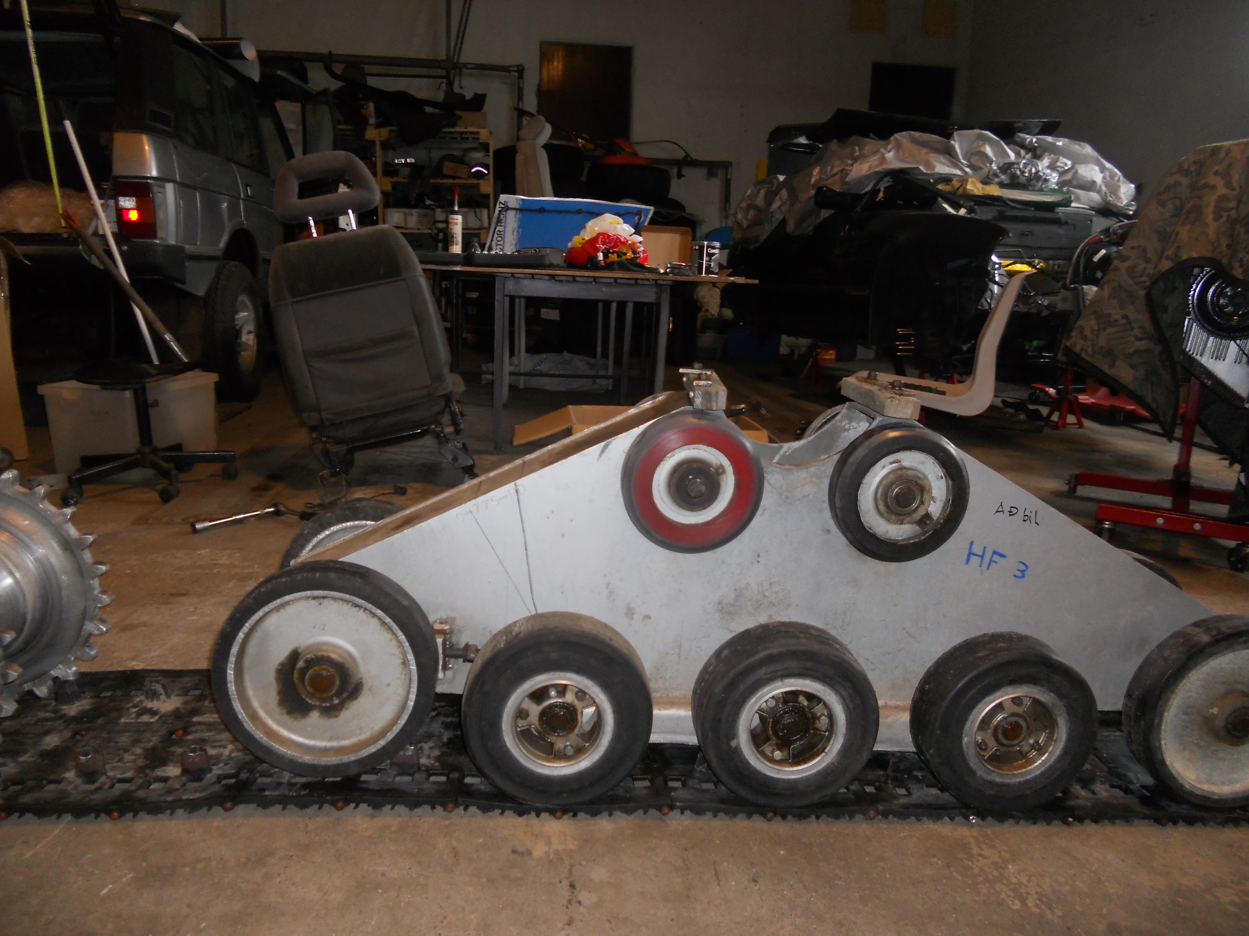

Jamm þá er ég búinn að fara yfir öll beltin og gera við það sem þurfti að laga svo sem slöngur í litlu dekkunum legur bolta og fleira. En mig vantar enn um 6 dekk. Geta notað þau ónýtu í neyð um sinn. Skipti um nokkrar legur og losaði um pinnana sem halda beltunum saman en þeir eru nokkuð all margir. Setti sterkari og lengri felgubolta í Bellu og eitthvað meira.Kominn með gamalt snjósleðabelti og er að hugsa um hvort ég geti notað eitthvað úr þeim í spyrnur.Er að pæla í að breita brattahorninu á fremri beltunum. Í það þarf ég að fá alvöru iðnaðarmann held ég eða þúsund þjala smið. Auglýsi hér með eftir manni sem treystir sér í þessa vinnu gegn greiðslu að sjálfsögðu. Sá aðili þarf að hafa aðgang að góðri álsuðu og fleiri græjum.Það verður líklega að taka úr kassanum einhvern fleig sem þarf að reikna út til að fá 25 til 30 cm hækkun á fremsta hjólið.Við það ætti bíllinn að verða léttari í stýri og betri í skörum td.
gamalt snjósleða belti hugsað í spyrnur?

Spurning um að breita klifurhorninu og taka fleyg úr kassanum
