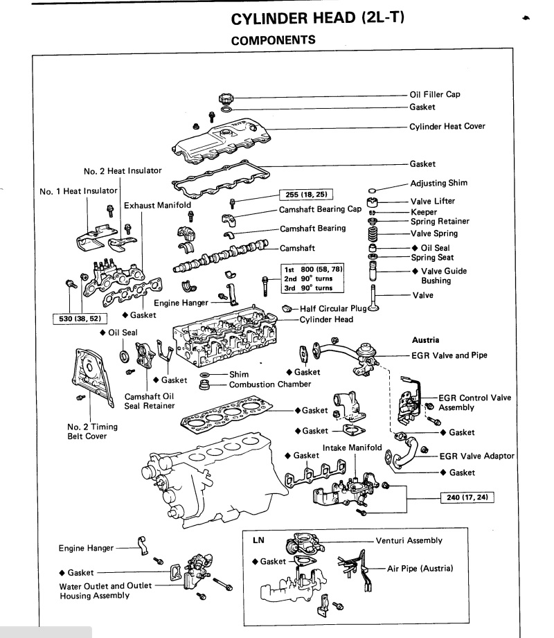

Ég hef nokkrum sinnum tekið heddið af svona mótor og amk tvisvar skipt um ventlastýringar og slípað ventla og þetta var alveg nákvæmlega eins gert í þetta skiptið, ég efast um að þetta séu ventlarnir..
Það þarf ekkert að ventlastilla þessa mótora er það? Ventlarnir eru bara á stífum gormi með splitti og geta bara farið í á einn hátt... Eða hvað?
Sjáðu ventilinn á myndinni..

Adjusting Shim, hvað heldur þú að það sé ? auðvitað þarf að stilla ventlabil í þessum mótor eins og öðrum vélum til þess eru skífurnar.

villi58 wrote:Adjusting Shim, hvað heldur þú að það sé ? auðvitað þarf að stilla ventlabil í þessum mótor eins og öðrum vélum til þess eru skífurnar.
Isspiss... Ég hef aldrei gert það hehe :) Bara plöggað úr og plöggað í og allt í sömu stillingu og var og allir sáttir ! :) Ég hélt að þetta væri bara svona plug and play: bara ventill á gorminn og splittið á hehe...
Erum við að tala um að þetta sé þá hugsanlega vandamálið? Andskotinn!
Ég tek fram að ég kann í rauninni ekki rassgat að gera við vélar og er alveg að fikta mig áfram í þessu og nota manualinn en þetta hefur farið framhjá mér :) Hef oft fiktað við þessa vél eins og ég segi og amk tvisvar tekið ventlana úr svona og sett í aftur og aldrei tekið eftir þessu stillidóti og allt virkar þegar saman er komið :)

Hef ekki trú á öðru en að þetta sé meinið, en það er best fyrir þig að fara með bílinn í ventlastillingu hjá verkstæði sem á til þessar stilliskinnur og má þá nefna Toyota og Kistufell vélaverkstæði því það er ekki á færi allra að gera þetta í skúrnum með tilheyrandi mælingum og útreikningum.

twin-turbo wrote:Hef ekki trú á öðru en að þetta sé meinið, en það er best fyrir þig að fara með bílinn í ventlastillingu hjá verkstæði sem á til þessar stilliskinnur og má þá nefna Toyota og Kistufell vélaverkstæði því það er ekki á færi allra að gera þetta í skúrnum með tilheyrandi mælingum og útreikningum.
En til þess að vanstilla þetta, þarf þá ekki að hreyfa við stillidótinu? Er þetta eitthvað sem hreyfist af sjálfu sér?

Ef ventlarnir hafa ekki farið á rétta staði aftur og með réttum skinnum þá er allt í fokki. Þetta er hægt með því að passa upp á að sami ventill fari í sama gat með sömu skinnum, þá breytist ekki mikið og bíllinn fer frekar í gang.

Við það að slípa ventla þá breytist bilið og ef bollarnir sem skinnurnar sitja í fara ekki á sama ventil og áður þá er allt komið í rugl

Okei nú erum við farnir að tala saman ! :) Takk fyrir þetta !!

Ventlabilið er stillt með "Adjusting shim" sem falla ofan í undirlyftuna sem er á endanum á ventlinum. Þegar ventlar eru slípaðir og/eða sætin rennd,þá minnkar bilið frá stilliskinnunni upp í knastásinn og ef bilið verður of lítið þá lokar ventillinn illa eða ekki svo þjöppunin verður ekki næg. Þessar skinnur fást í mismunandi þykktum og það er svolítið púsl að mæla þetta og setja réttar skinnur.

ef þú hefur ekki passað uppá ventlabilið er þetta líklega meinið, vélin nær ekki nægri þjöppu (nægum hita) til að eima og kveikja í olíunni.
þú getur athugað þetta á amk þrennan hátt;
mæla ventlabil, 0,25mm IN, 0,45mm EX á kaldri vél.
þjöppumæla, ca 30bar (440psi) en það á við heita vél, eitthvað lægra á kaldri vél.
blása lofti inn um gatið fyrir glóðarkerti og hlusta eftir hvort leki meðfram ventlum, stilla tíma á vél svo sé á TDC í aflslagi á viðkomandi strokk.
ef ventlar eru renndir og/eða sæti skorin hækkar ventillinn og ventlabilið minnkar eða hverfur og smáatriði við næstu vélarupptekt er að renna aftan af ventlinum þegar þú rennir hann, nota hliðina á rennisléttum steini á smergeli (hliðinni þeas), taka aðeins af þar til að vega á móti því sem ventillinn hækkar upp um en þá er mun auðveldara að finna aftur rétt ventlabil.
það eru til tiltölulega ódýrar ventlatangir fyrir svona "in car" ventlastilli-æfingar en þetta tekur tíma og stóra spurningin er hvort það séu til nógu þunnar skífur til að ná bilinu réttu, ef ekki þarftu að taka heddið aftur af, ventilinn/ventlana úr og stytta þá örlítið að ofan.
En gallinn er ef þú gerir þetta sjálfur þarftu að vera að rúlla fram og til baka með skífur nema þú eigir slatta í hillunni.
já og við mælum með digitalskífumáli, skipulagi, góðu segulstáli, reiknivél og dass af þolinmæði í svona verk :)
góða skemmtun.
ps. Toyota tekur 38þkr fyrir þetta, mv að það náist að stilla með skífum.

Jú à teikningunni sérðu adjusting shim
Þú skiptir um þær eftir hvað þú þarft þykka uppá að ventlabilið sè rétt
Renndu með föler milli skinnu og ás og mældu bilið og sjáðu hvort það er innan skekkjumarka
Ef ekki þarftu að kaupa aðra skinnu sem er í réttri þykkt
