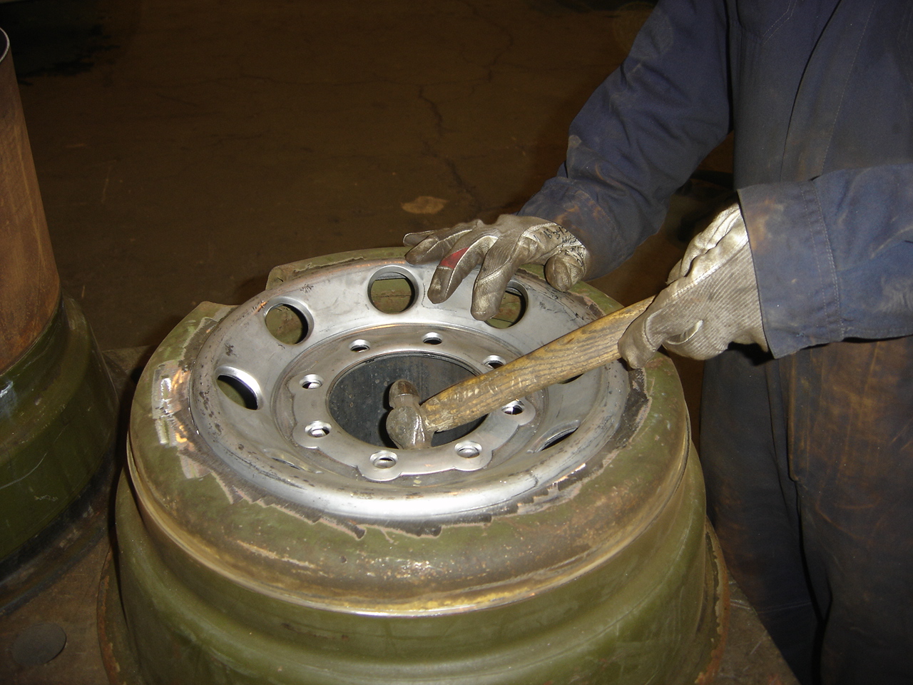

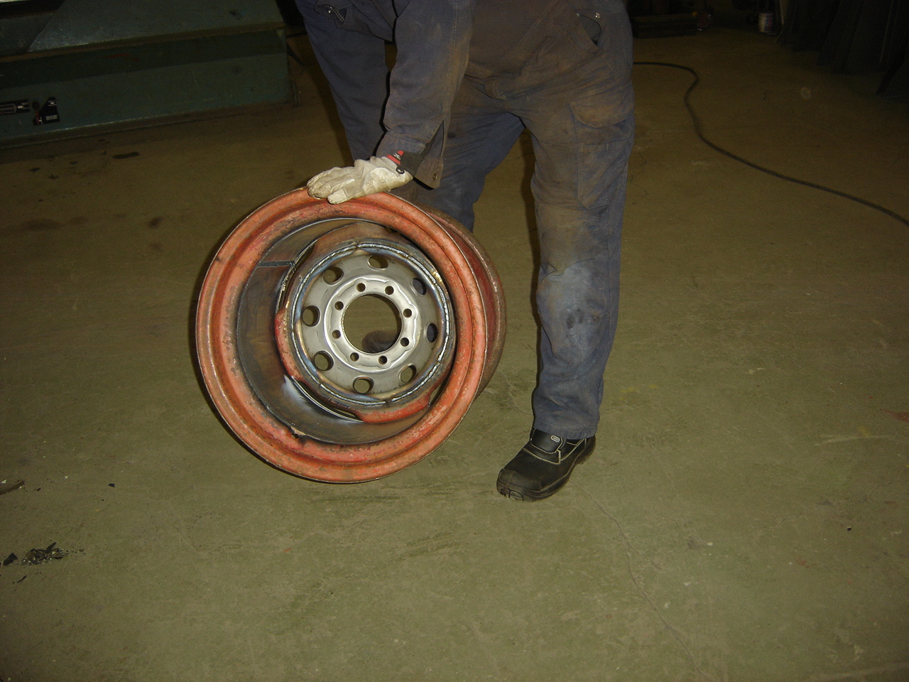

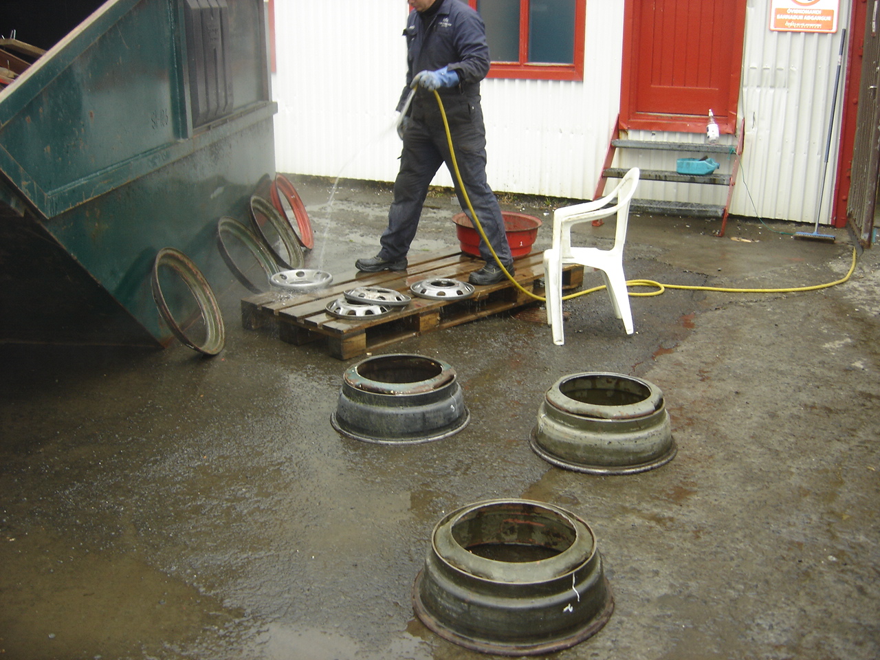

Sælir félagar þá er búið að breikka felgurnar og setja nýjar miðjur þær voru verslaðar hjá honum Ása á Réttarhálsinum flottur karl þar. Efnið í þeim er 5mm kosta um 8500 st. Unimog felgan var 22kg stikkið fyrir breikkun en varð 32 kg eftir breikkun sem er ekki mikil þyngdaraukning því fyrir eru þessar felgur 9" breiðar og 22kg en eru nú þær 18,5" breiðar og 32 kg með 3 mm efni. Veit ekki hvort þessi aðferð er þekkt sem við notuðum við að breita gatadeilingunni en okkur leist bara vel á hana. Þetta er búinn að vera hellings vinna og kallar á góða og kraftmikkla suðu stóran rennibekk og valsara og svo myndarlegan mann eins mig til að segja SNILLA hvernig eigi að gera hlutina, verst að hann kann þetta allt og hlustar aldrei á mig. Ég fékk hvorki að fara í mat eða kaffi í 10 tíma og var nærri dauða en lífi eftir þenna þrældóm. Bjargaði mér að ég var með slatta af hundamat í vasanum.
- VERIÐ AÐ þvo fyrir suðuvinnuna.JPG (563.55 KiB) Viewed 12435 times
- verið að setja fyrstu miðjuna í.JPG (617 KiB) Viewed 12435 times
- smell passar.JPG (566.69 KiB) Viewed 12435 times
- byrjaða að sjóða.JPG (522.1 KiB) Viewed 12435 times
- 32 kg.18,5 breið og 20 há.JPG (542.7 KiB) Viewed 12435 times
- fyrsta klár.JPG (620.98 KiB) Viewed 12435 times

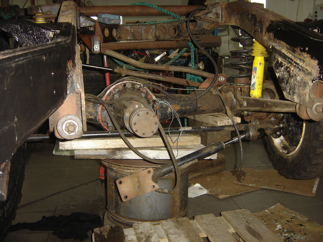

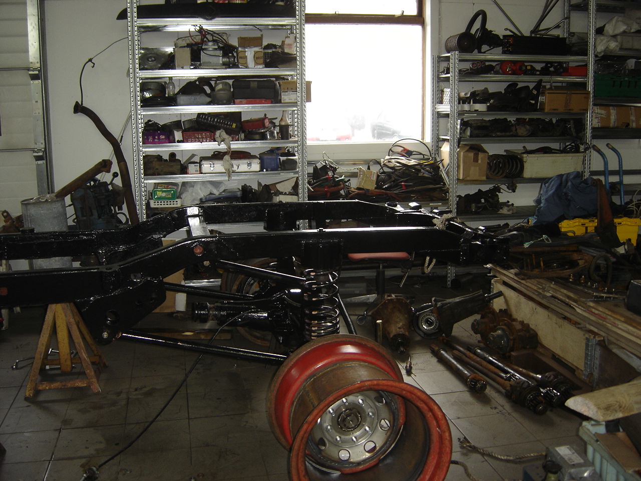

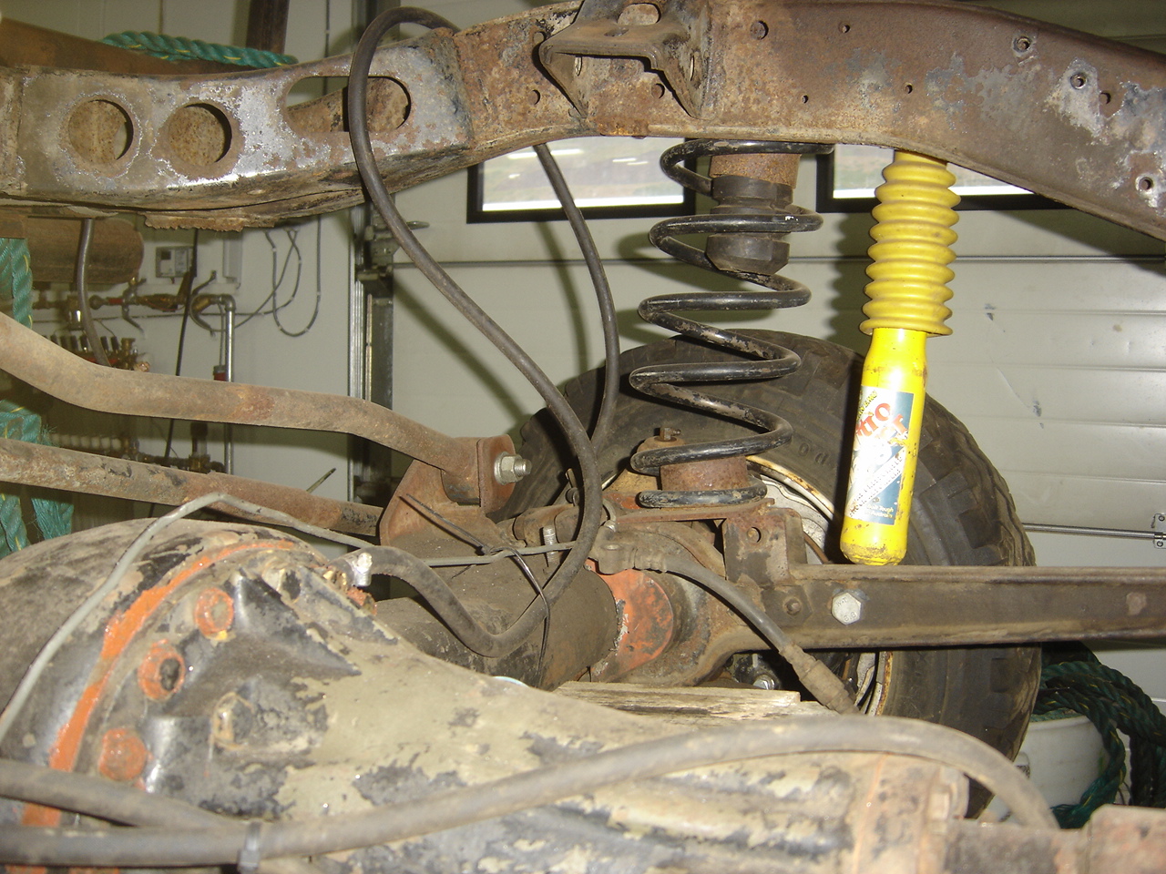

Jæææa hásingin kominn undir og felgurnar á svona til uppstillingar mesta breidd er 253cm. Það kom í ljós þegar átti að setja felgurnar undir að tvær pööööössssuðu ekkkki. Hafði fengið tvær og tvær miðjur nýju og gömlu deilinguna alveg óvart og engum að kenna nema mér held ég. Ég mátið tvær áður en við byrjuðum og þær pössuðu fínt og taldi þá hinar vera eins allavega voru þær eins fyrir augað. Ætlum að klippa niður streng úr 4 eða 5mm þykkri plötu og valsa sníða hann á felguna til að varna því að dekkið affelgist og verður hann settur á eftir kúnstarinnar reglum og hafður koniskur út að felgubrúninni. Kanturinn á 54" dekkinu er 27mm þykkur.En það er bara gaman að þessu. Verð að fá mér auka hundamat fyrir næstu törn og eitthvað handa Snilla kanski kattamat eða páfagaukafóður. Búinn að redda öðrum felgum og öðrum miðjum tvær og tvær og eigum við bráðum þegar búið verður að smíða og breikka næstu felgur 4st. 18,5" x 20" felgur með nýrri 8 gata deilingunni og backspeis upp á 18cm og eru þær vonandi seldar.kveðja Snilli og Tilli
- gorma komnir í.JPG (581.36 KiB) Viewed 12018 times
- felgurnar mátaðar.JPG (591.88 KiB) Viewed 12018 times
- byrjað að koma mynd á þetta.JPG (548.35 KiB) Viewed 12018 times

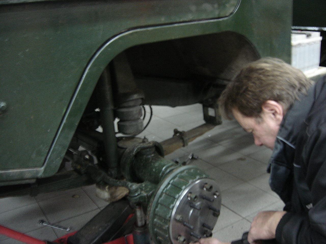

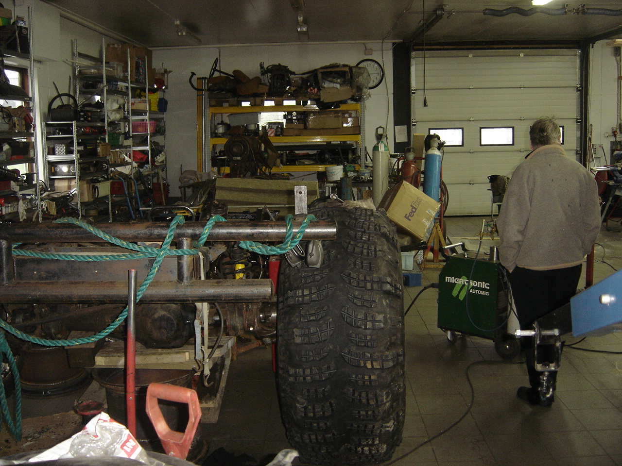

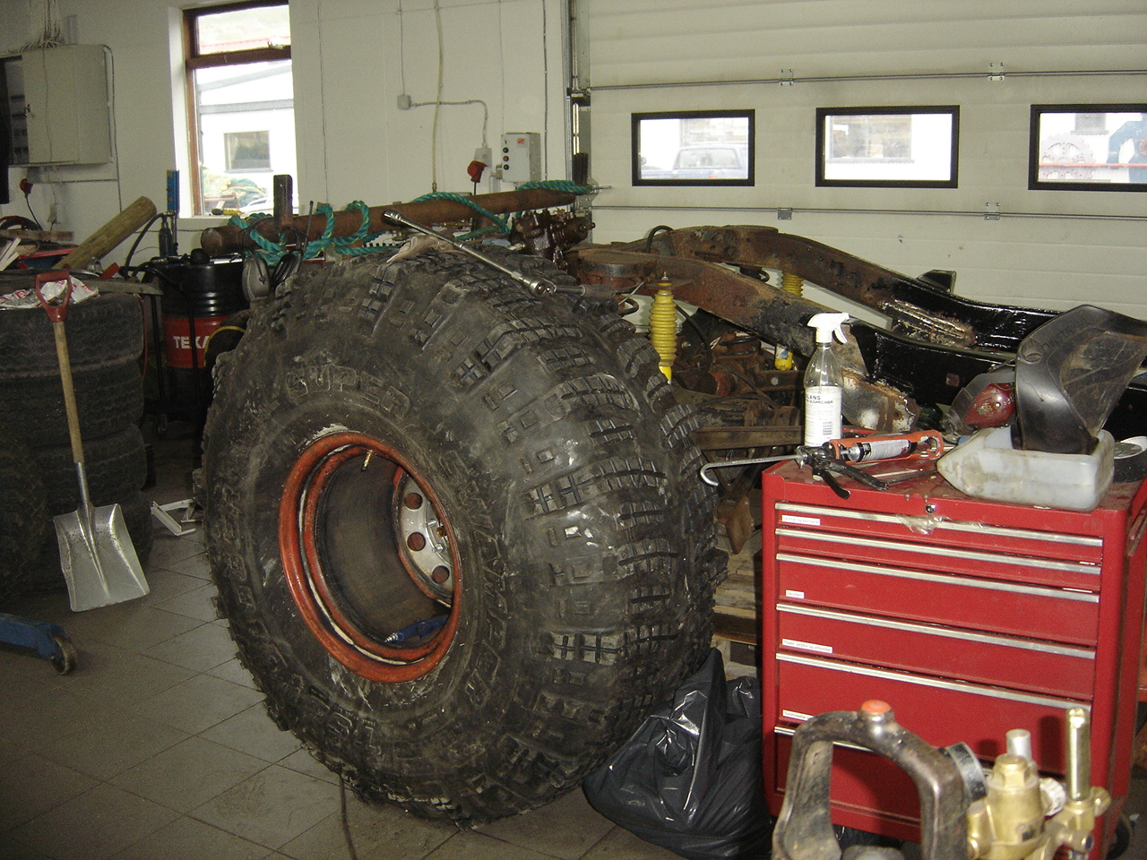

Sælir félagar nú er búið að setja affelgunar kant á eina felgu og undir bílinn.Snilli er að smíða suðu róbot og verður hann skýrður Snúlli og mun hann létta okkur verkin til muna.Hægt er að leggja fulla álagningu á bílinn á 54" þannig að hann verður með fínan beygjuradíus eða eins og á orginal dekkunum.Við fjárfestum í stýrissnekkju úr Ford 350 og stýrisendum og togstöng. Okkur fannst Cruser dótið frekar veiklulegt. Fyrir er öflugur tjakkur. Núna næstu daga verður allt rifið undan að framan og endursmíðaðar stífur og gormaskálar hliðarstífan og fleira. kveðja Snilli og Tilli.
- þetta verður allt hreinsað af og endursmíðað.JPG (596.23 KiB) Viewed 11911 times
- þetta fær allt að fjúka undan.JPG (580.63 KiB) Viewed 11911 times
- fyrsta dekkið komið undir á unimog felgunni.JPG (593.83 KiB) Viewed 11911 times
- 60 cm undir kúlu 130 upp á stuðara.JPG (596.04 KiB) Viewed 11911 times

En dekkið snýr vitlaust!

- Skráður: 07.feb 2010, 13:19
Sælir aftur félagar og takk fyrir peppið þetta er bara svo gaman það vantar bara fleiri klukkutíma í sólarhringinn. En það verður gaman að prufa nýja suðu róbotinn hann Snilla hann er stiglaus með millikassa og milligír og getur snúið heilu sniglunum. Set mynd inn af honum á morgun en hann er að ljúka smíði á þessu apparati. Væri fínt að hafa einn þannig á hverju hjóli á Crusernum. kveðja Guðni

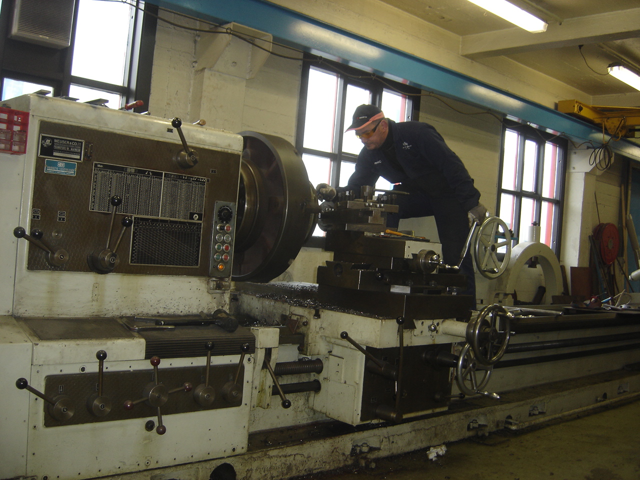

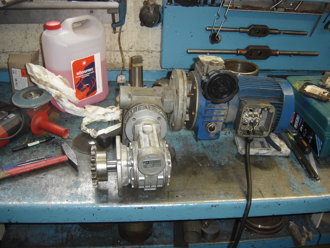

Sælir meira af myndum til að rína í. Seinni felgugangurinn er undan Hanomac þær felgur eru með sléttar miðjur og er miðjan um 12mm þykk og vel fallnar til breitinga eins og að skipta um miðjurnar.Svo eru myndir af felguvinnunni sem við vorum við í allan gærdag og fram til 22.00. Líka af rennibekknum stóra og suðu róbotinum sem er að fæðast. kveðja að norðan
- Snilli á baki á rennibekknum stóra.JPG (510.95 KiB) Viewed 11717 times
- stiglaus rafmótor milligír og millikassi.JPG (562.12 KiB) Viewed 11717 times
- patrona af litlum rennibek verður keðjudrifin frá rafmótor þessi græja hefur mikið snúningsvægi.JPG (566.63 KiB) Viewed 11717 times

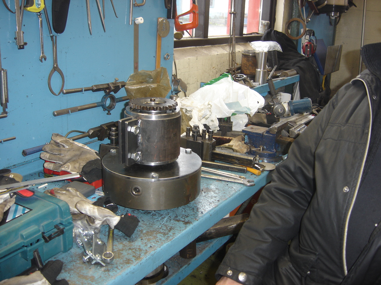

- Eins og þið sjáið þá rendi Snilli hólk til að setja undir miðjuna til að rétta hana af og stilla backspeisið og svo var allt þvingað niður á 10 cm þykka stálplötu
- DSC03936.JPG (558.04 KiB) Viewed 11717 times
- DSC03935.JPG (595.11 KiB) Viewed 11717 times
- Miðjurnar svo þykkar að skerinn náði ekki gegn og var um 1 mm eftir og var það tekið með Plasmaskurðarvél sem eru alveg frábær verkfæri
- DSC03932.JPG (611.05 KiB) Viewed 11717 times
