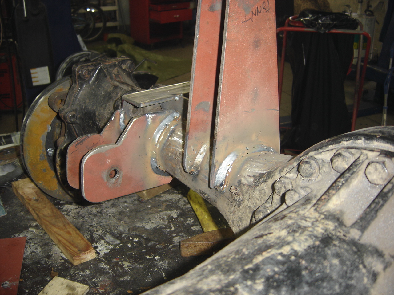

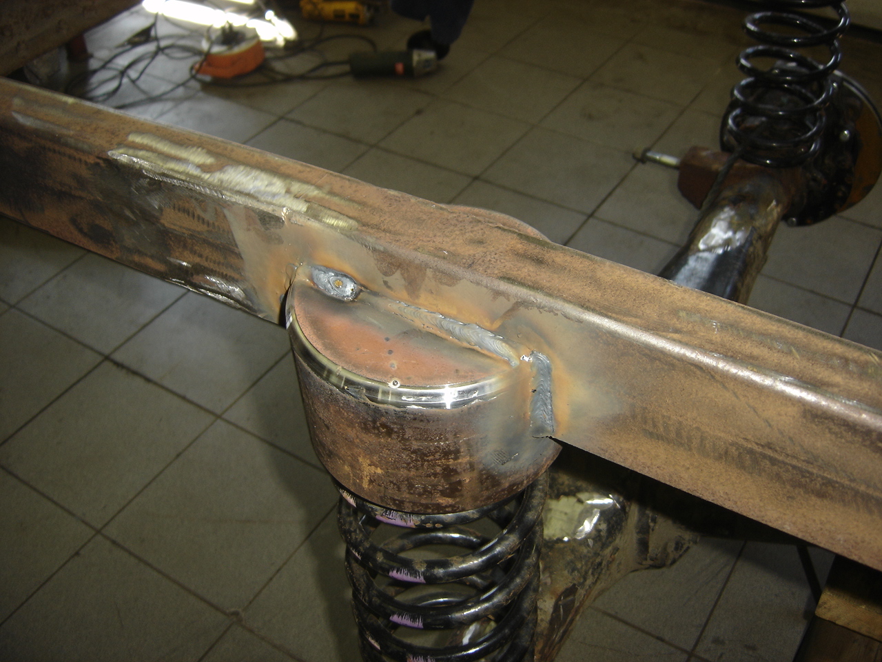

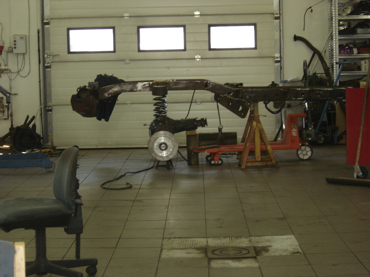

Jæja vorum í skúrnum í dag að venju, 25 stiga hiti úti og logn, sól og leiðinda veður. Búið að vera alveg ömurlegt veður núna síðust tvær vikur alltaf sól og yfir 20 stiga hiti og logn og ekki hagstætt fyrir feitan uppgjafa jeppamann sem vill heldur búa í snjóhúsi. En settum efri festingarnar í og stilltum upp aftur hásingunni.Snilli í ESSINU sínu. Næst eru það neðri plattarnir og stífurnar.
Suður ættu að halda
Hraustlegt
Stillt upp og portalarnir hafðir beinir eða svo til

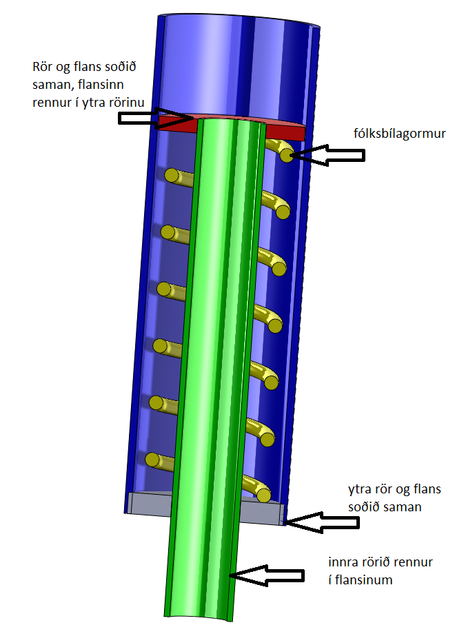

Sæll Guðni. Gormaskálarnar af aftan mynda brotalöm í grindina, hún er verulega mikið veikari með þetta svona. Það borgar sig að jeggja plötur utanum rörið svo grindin verði aflíðandi utan um rörin og loka að ofan og neðan (fyrir utan gormagatið ;-)) með plötum. Ekki ósvipað þessu hér nema með gati fyrir gorminn:
Postfrá sukkaturbo » 16.jún 2013, 11:54
Sæll Freyr takk fyrir ábendinguna þetta verður skoðað og gert kveðja guðni

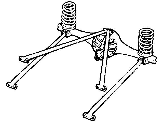

Triangulated four link er uppsetning sem að ég mikið verið að skoða upp á síðkastið, kaninn notar þetta mikið í kletta klifrinu og ef að þetta er rétt sett upp gefur þetta mikið fjöðrunar svið, kaninn notast að vísu aðalega við "rót enda" enn ekki fóðringar í augu á endunum á stífunum og mikið með Coilover dempurum eða álíka búnaði með mikla sundur saman hreyfingu. Svona uppsetningu má vel nota með hefðbundum gormum líka, hvort þetta þolir átökinn sem að auka niður gíruninn út við hjól veldur þori ég ekki að fullyrða því hásinginn er auðvitað frekar "laus" í þessu enn mér fynnst þetta sniðug pæling undir bílinn að aftan.
Svo er auðvitað ekki spurning um að smíða stífu vasanna þannig að nokkrir möguleikar séu í boði til þess að breyta hallanum eftir því hvað hentar best hverju sinni.
Hvað varðar bílinn að framann fynnst mér persónulega alltaf mest heillandi þegar að jeppar eu með dálítið "lausa" fjöðrun að aftan enn frekar einfalda uppsetningu að framan eins og t.d bronco, land cruiser 70 ofl sem er fastari í skorðum.
Ég átti einu sinni hilux með four link framan og aftan og ég var alltaf hálf hræddur við hann og hvernig hann lét.
Postfrá sukkaturbo » 19.jún 2013, 08:18
Sæll Örn Ingi og takk fyrir kommenntið og teikninguna. Við félagar erum að reyna að smíða fjöðrun sem hentar þessum portalhásingum bæði á vegi og í torfærum og er ódýr í leiðinni og ekki mjög slaglöng enda með læsingar í öllu. Við erum að sækjast eftir sem bestum aksturseiginleikum og svipaðri fjöðrun og er í gamla Range Rover eða Patrol sem er alveg þokkaleg fjöðrun. Við reiknum með töluverðri mýkt í 49" og 54" dekkunum sem hann verður á. Við erum með 80 Cruser gorma að framan og einhverjum gulum Nitrodempurum að framan sem núna eru á stífunum og Range Rover að aftan með Cruser dempurum .Þegar að framendanum kemur er meiningin að smíða nýjar stífur eftir uppskrift héðan frá ykkur félögunum og verður margt skoðað vonandi . Mér datt í hug að fá fóðringar frá ET- verslun sem í gamladaga voru kallaðar Unimog fóðringar veit ekki hvort þær eru til ennþá og hvort þær henta í framstífufóðringar en það verður skoðað.

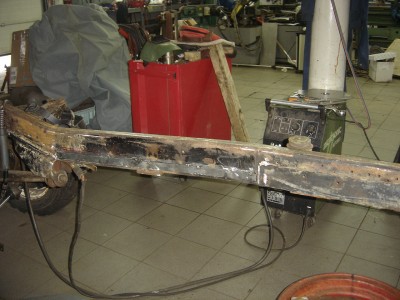

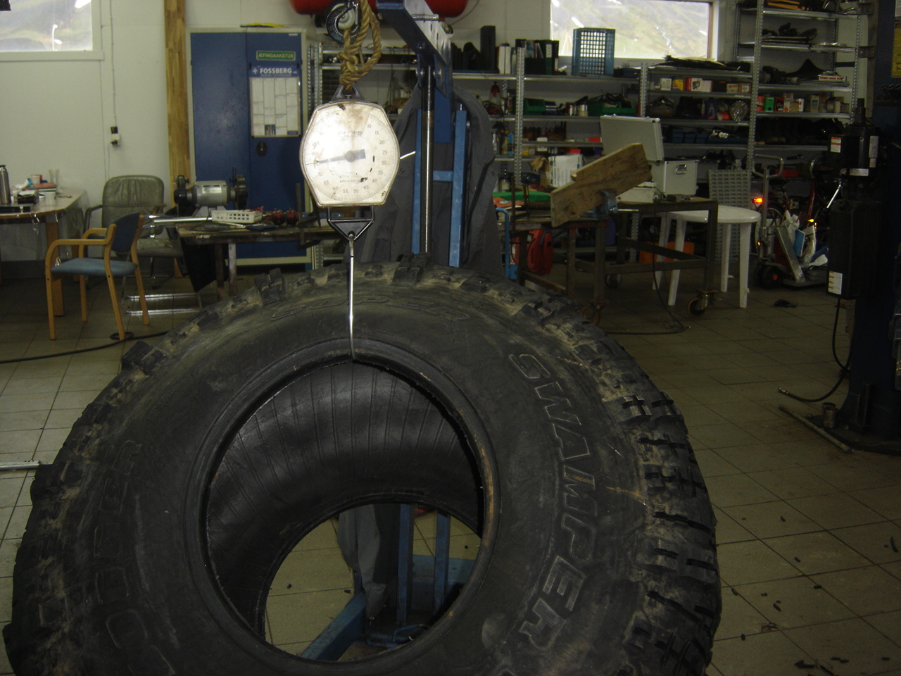

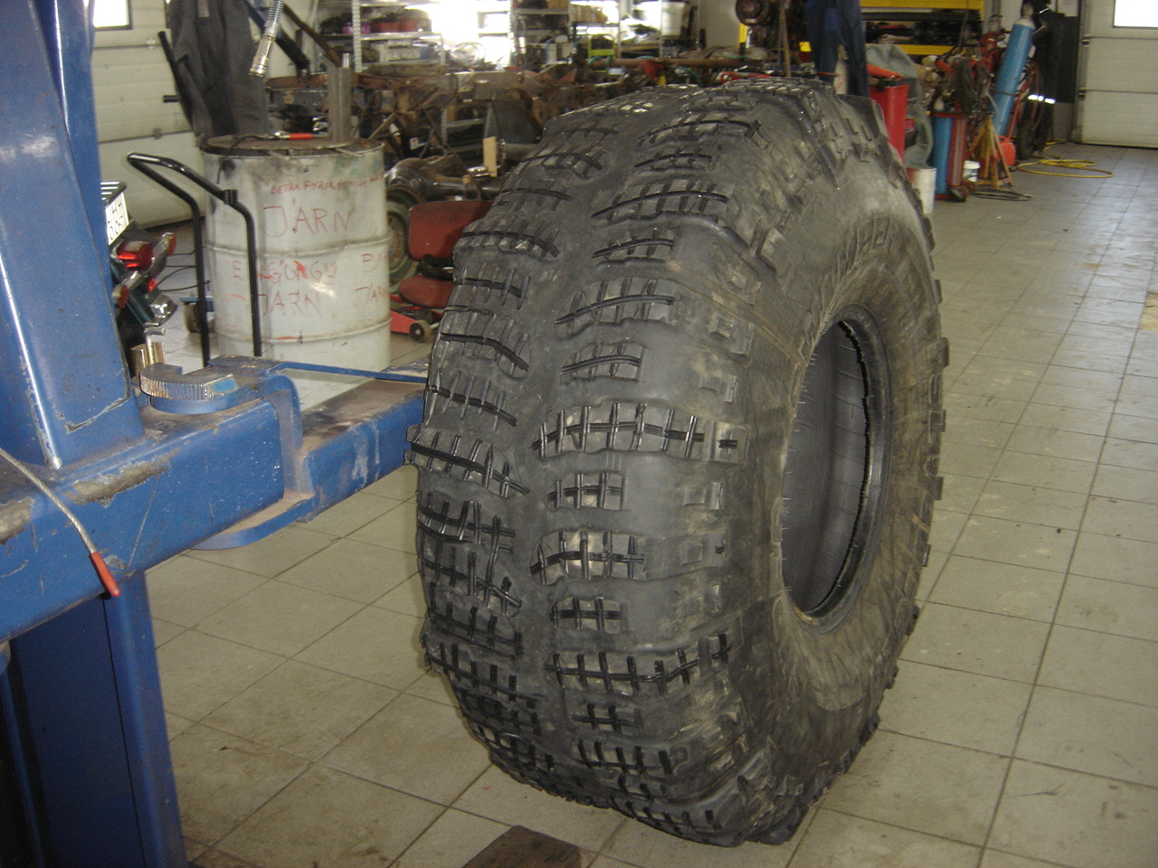

Postfrá sukkaturbo » 04.júl 2013, 17:19
Jæja félagar alltaf verið að brasa. Er kominn með 54" dekkin heim vel slitin. Þau eru eins og fyrverandi ófrísk kona eftir erfiðan sauðburð og er ég byrjaður að skera. Dekkið vigtaði 75kg eftir skurðaðgerð, sem er hálfur ég, en 80 fyrir aðgerð 5 kg af gúmmí farinn. Erum að sjóða í grindina og loka henni í leiðinni eftir að hafa opnað hana á köflum til að hreinsa út úr henni ryð og drullu sem nóg var af eða þrjár fullar álskóflur af stærstu gerð. Snilli er að klippa niður í og hanna stífufestingar á afturhásinguna. Ég vigtaði Unimog felguna óbreikkaða og er hún 22kg. Breikkun verður um 9" og er þá felgan orðin 18" breið með backspeis upp á 23cm og 8 gata deilingu og 25 kg sirka ætla að nota 2,5 mm í þykkt á breikkun.Það kom í ljós að ég get notað 54" dekkið sem sundhring því innan málið er um 160cm sem er alveg passlegt um mittið á mér og þar sem ekki er til sundskýla á mig leysti ég tvö vandamál í einu. Nú liggur ÍRANINN (frjósemis stöngin) inn í dekkinu og nú er ég á leiðinni í sund í fyrsta skipti. Jú það er dótadagur á miðvikudögum í sundhöllinni hér og þá má maður koma með sinn eiginn kút eða björgunarhring.Meira seinna Snilli og Tilli (Íraninn)5,4"
byrjað að loka grindinni eftir mikkla hreinsun. Síðan verður fyllt á með rúststopp og svo lakki
Karlinn á leiðinni í sund. Þarf sterkari axlabönd ef ég sleppi þá sést í Íranan
skorið á Rússavísu og orðið verulega mjúkt. Töluvert mýkra en 46" sem ég skar í vetur
Skorið og tilbúið á felgu 75 kg

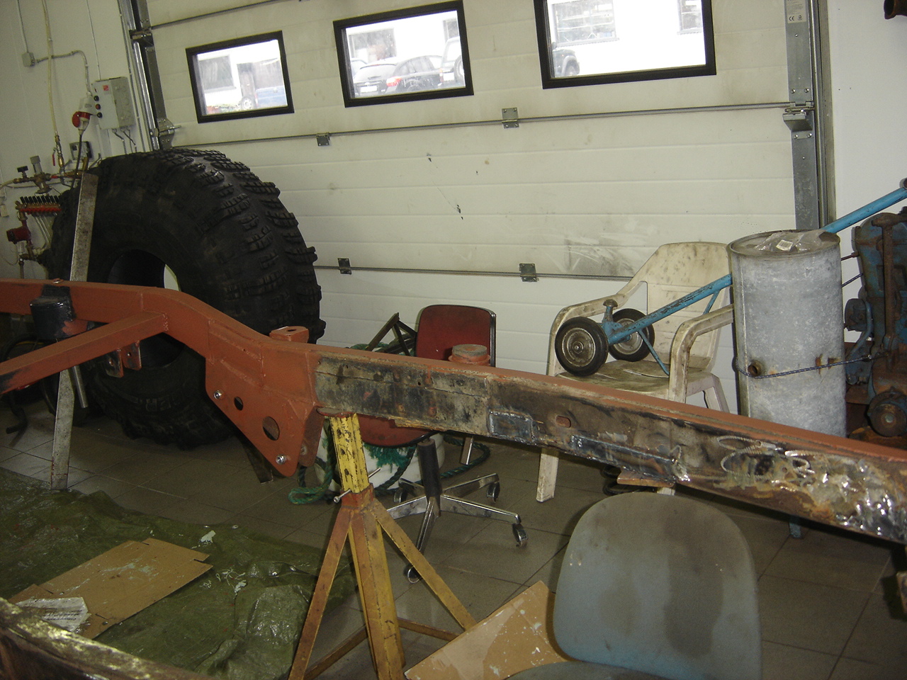

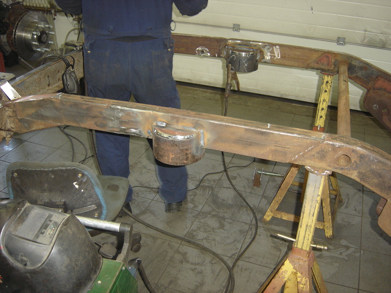

Sælir félagar höfum verið í seinlegum skítaverkum hreinsa grindina að innan og ryðhreinsa hana að utan líka og ryðbæta hana og setja styrkingu undir bitan fyrir efri afturstífurnar. Búnir að stilla þessu nokkrum sinnum upp og hætta við og reynt að gera betur. Nú er búið að sjóða í grindina og loka henni og byrjað að grunna. Einnig er búið að sjóða stífufestingarnar á afturhásinguna og verður þetta prufað svona. Byrjað verður að mála á morgun tvær umferðir af svörtu fram að fremri stífum. Síðan verður framendinn tekinn á sama hátt allt hreinsað af grindinni og hásingin hreinsuð smíðaðar nýjar stífur og gormaskálar hliðar stífufestingar.Notast verður við Bens Unimog fóðringar sem fengust í ET og kostuð 6 stikki með slífum 16.500 krónur.Ætla að nota heildregin rör með 4,2mm í veggþykkt og fella utan á það 3mm plötu( hugmyndir vel þveignar meina þegnar) kveðja snilli og tilli
góðar suður.JPG (544.37 KiB) Viewed 13898 times
búið að sjóða.JPG (559.83 KiB) Viewed 13898 times
byrjað að mála.JPG (597.22 KiB) Viewed 13898 times
búið að sjóða í grind.JPG (525.67 KiB) Viewed 13898 times

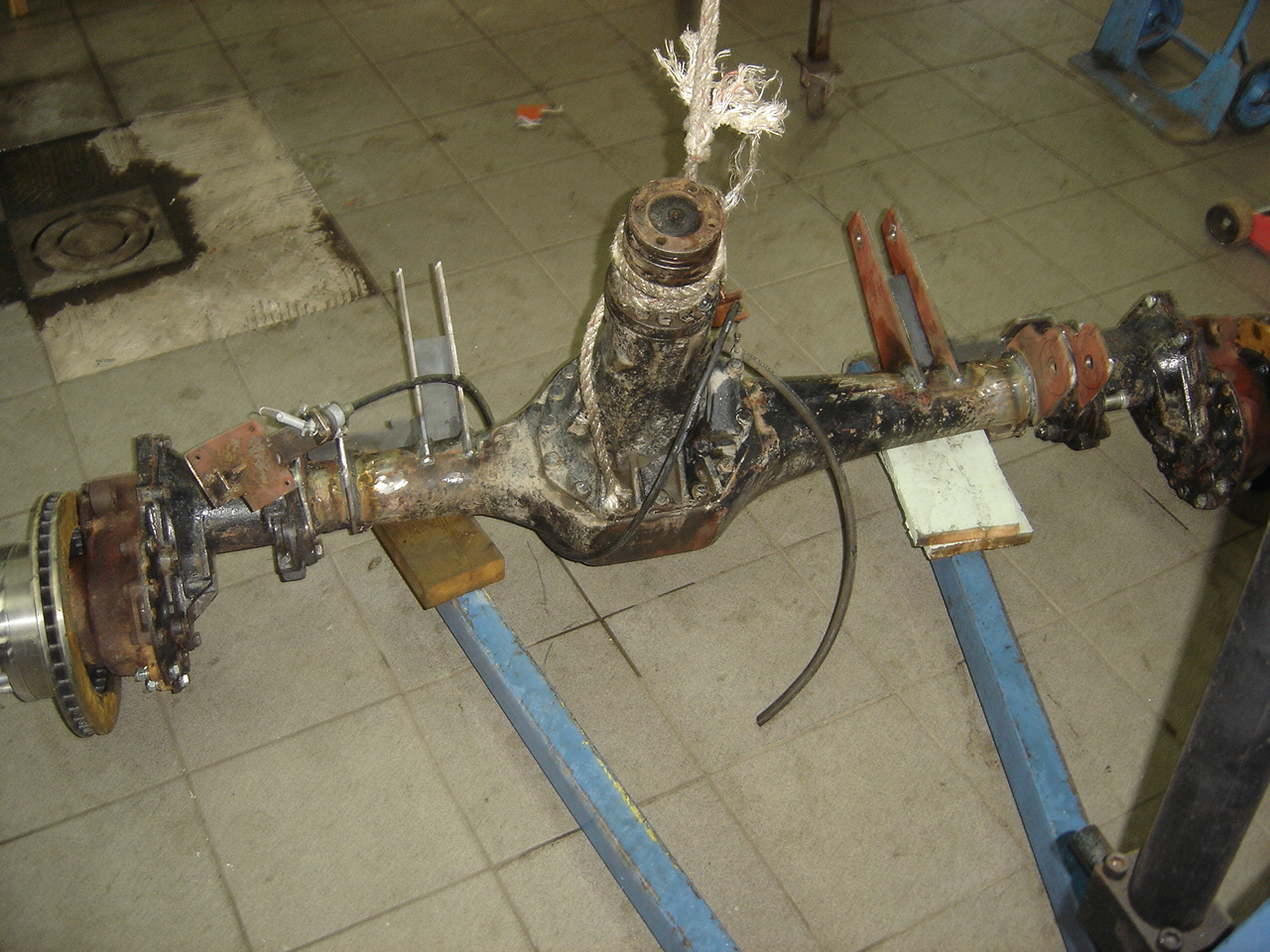

Sælir félagar ég vigtaði afturhásinguna í dag en þetta er 404 Bens Unimog hásing með stífufestingum og diskabremsum. Vigtaði hásingin 228 kg, en það vantaði bremsudælurnar sem eru 4 stimpla Tacoma dælur ekki þungar sirka 5 kg. Veit einhver hvað 60 Cruser Afturhásing með barkalás og öllu gomminu er þung og svo hvað dana 70 er þung. kveðja guðni
Innlegg: 2808
Skráður: 06.feb 2010, 10:43
Postfrá ellisnorra » 22.aug 2013, 16:56
Frábært að fá viktartölur Guðni. Ég hef hugsað í mörg ár hvað það væri fróðlegt að vigta allt draslið sem maður er með í höndunum, það væri orðinn ágætis listi af því dóti sem hefur rúllað í gegnum hendurnar á mér. En mig vantar fjárans vigtina! Hef hugsað um að kaupa mér 4 baðvogir, þannig væri hægt að dreifa álaginu td setja lyftarabretti ofan á vogirnar og draslið svo á brettið og reikna svo, en baðvogir eru svo djöfull dýrar líka!
Helduru að boddyið passi á þessa grind á endanum? :)

http://www.therangerstation.com/tech_library/axle_weights.htm
Dana 70HD er skv þessari síðu 130kg svo hún er töluvert léttari ef þetta er rétt

Postfrá grimur » 22.aug 2013, 19:10
Freyr wrote:Sæll Guðni. Gormaskálarnar af aftan mynda brotalöm í grindina, hún er verulega mikið veikari með þetta svona. Það borgar sig að jeggja plötur utanum rörið svo grindin verði aflíðandi utan um rörin og loka að ofan og neðan (fyrir utan gormagatið ;-)) með plötum. Ekki ósvipað þessu hér nema með gati fyrir gorminn:
Ég er nú ekki alveg 100% sammála því að þessar gormaskálar séu eitthvað vafasamar.
Gormarnir eru nefninlega það sem tekur upp megin þunga bílsins, það er ekki mikill þungi fyrir aftan gormaskálarnar, sem þýðir að vægið er ekkert svo rosalegt á grindinni akkúrat þarna, það er aðallega skerálag á þessu svæði. Ef það er almennilega soðið í svona "innlegg" sem er ekki þynnra en efnið í grindinni, þá á þetta að vera í ágætu lagi.
Það er svolitið annað í gangi um miðja grind, þar sem töluvert vægi er á grindarbitunum sem er ekki heppilegt í bland við þykktar/form breytingar þar sem þreytubrot geta farið að skjóta upp kollinum við þannig aðstæður.
kv
Grimur

Ég er ekki alveg að trúa þessum vigtartölum frá TRS miðað við það sem ég hef sjálfur vigtað væri þetta nær því að vera kg. en ekki lbs. sem mælieining. ;O) En það væri einmitt gaman ef hægt væri að nálgast vigt sem tæki 3-500 kg á viðráðanlegu verði alltaf gaman að vera með þyngdirnar á hreinu.

Grímur Jóns, verður ekki nokkuð mikið brot álag um gormahólkinn ef þung og mikil kerra er hengd aftan í bílinn? Já eða ef Guðni stígur upp á afturstuðarann :)

Grímur Gísla wrote:Grímur Jóns, verður ekki nokkuð mikið brot álag um gormahólkinn ef þung og mikil kerra er hengd aftan í bílinn? Já eða ef Guðni stígur upp á afturstuðarann :)
Ég er algjörlega sammála því að þetta er óhentug uppsetning. Venjulegt álag á grindina yfir gorminn er þannig að hún er í togi í efri brún og þrýsting í neðri brún sem þýðir að hún reynir að þrýsta gormaskálinni saman svo á endanum verður hún sporöskjulaga og þú getur jafnvel átt von á þreytubroti vegna þeirra hreyfinga sem þetta býður upp á. Ég myndi breyta þessu hið snarasta þannig að neðri platan í grindinni verði heil aftur.

Postfrá jeepcj7 » 23.aug 2013, 10:12
Ég myndi halda að þetta sé bara í fínu lagi með skálina ath. hún er 12mm þykk = 4 x grindin á þykkt.Þar að auki er ekkert álag að gagni á grindina þarna fyrir aftan.Go Guðni.
kv Tolli
Sælir nú skulum við bara láta reyna á þetta og ef þetta brotnar þá breitum við þessu. Það eru fullt af séníum og afbrotafræðingum búnir að standa og góna á þetta og álykta og reikna út að brot sinnum pí sé jafnt og kú og útkoman sé úpps og að þetta gæti líklega haldið en svo gæti þetta líklega brotnað ef ég stykki fram af 20 metra hári hengju og lenti á kletti með afturhásinguna.Ég held að þetta brotni aldrei því þessi bíll verður með hámarkshraða upp á 50km og á 54" dekkum með 10 pund í og jafnvel 2 pund og mjúka Range rover fjöðrun og bara 1500 kg mest að aftan og að það verði lítið um hörð högg upp í grind vonandi aftan til í bílnum. En það væri gaman að geta brotið grindina og sagt frá því yfir góðum kaffibolla. En til öryggis setti ég blátt límband eftir endilöngu ofan á grinda og yfir gormaskálina frægu svo ég týni ekki afturendanum ef hún brotnar.kveðja tilli og Snilli

Svo er líka lang meirihluti þyngdar þessarar bifreiðar fjaðrandi vigt, þe hásingar og dekk :)

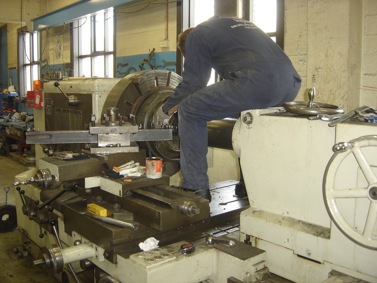

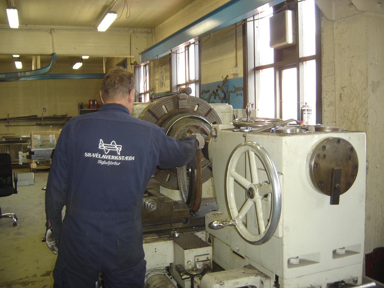

Sælir aftur allt á fullu. Byrjuðum á að breikka felgurnar í dag. Efnisþyktin í Unimog felgunum er 4,8 mm við notum 3mm í tunnan og breikkum í 18,5 tommu. Erum með risastóran rennibekk eða hálfgerða rennibraut finnst mér og þarf að klifra upp á hann til að mæla. Snilli var ekki lengi að svipta þessu í sundur og enn sneggri að valsa tunnurnar og pössuðu þær akkúrat eins og smiðurinn sagði þegar hann lamdi í puttan á sér. Hér eru fyrstu myndir af þessari vinnu. Miðju skipti verða á morgun.
Snilli byrjaður að skera
byrjað að skera alvöru rennibekkur.JPG (592.76 KiB) Viewed 13567 times
verið að mæla Snilli kominn á bak á rennibrautinni
verið að mæla.JPG (556.05 KiB) Viewed 13567 times
byrjað að valsa
byrjað að valsa.JPG (553.39 KiB) Viewed 13567 times
smellpassar
smell passar.JPG (566.69 KiB) Viewed 13567 times

Snild ekki skemmir að komast í alvöru verkfæri

Það er alger óþarfi að fara í 3mm þykkt á tunnunni. 1,5mm er alveg nógu sterkt undir RAM 3500 á 46"
Guðni ekki hlusta á svona tal 3mm er fínt mætti vera 2,5, en 1,5 NO.

Þetta var einhverntíman reiknað út af verkfræðingum. Tunnuefnið þarf ekki að vera nema 1,2mm á þykkt en oft er notað 1,5 mm.
Með því að nota 3mm í stað 1,5 þyngjast felgurnar um 3,48 kg stykkið
(miðað við 10" breikkun og 15" þvermál á tunnunni)
