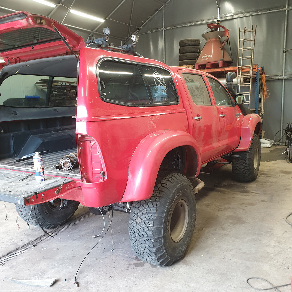

jæja lokaspretturinn er á fullu. Það átti nú að fara í ferð á bílnum þessa helgi en það er 100% öruggt að það verður ekki. Við fáum lánað bíl þessa helgi og förum síðan bara af stað á Einfara fyrstu helgina í Júlí. Þetta er búið að ganga svona beggja blands undanfarið. Bæði gengið vel og síðan verið allskonar bras sem hefur þurft að leysa. Þegar ég tók framm pallinn og fór að vinna í honum rifjaðist upp fyrir mér hvað hann er í hrikalega slæmu ástandi. Það var aðeins niðurdrepandi en það er alveg ljót að þessi pallur er í raun ónýtur. Ég græjaði eitthvað á einni helgi sem er hægt að nota næstu mánuði. Svo er planið að hreinlega smíða nýjan pall með geymslum og einhverju sniðugu næsta vetur. Bíllin er farinn að keyra en það hefur verið vesen að klára bremsurnar. Það lítur út fyrir að núna sé loksins búið að redda því.
smá prufuhringur eftir að allt var farið að snúast og keyra. Þarna eru engar bremsur þannig að þetta var bara rétt til að snúa bílnum við.
fyrsta vesen! bíllin harðneitaði að fara í frammdrifið. Það heyrðist ekkert frá mótornum og þegar ég setti straum beint inn á mótorinn gerðist ekkert. Þegar ég var búinn að opna húsið virtist allt vera í góðu, ekkert sjáanlegt var að. Það eina sem þurfti að gera var rétt að pússa/hreinsa snerturnar á mótornum og þá var allt farið að virka.

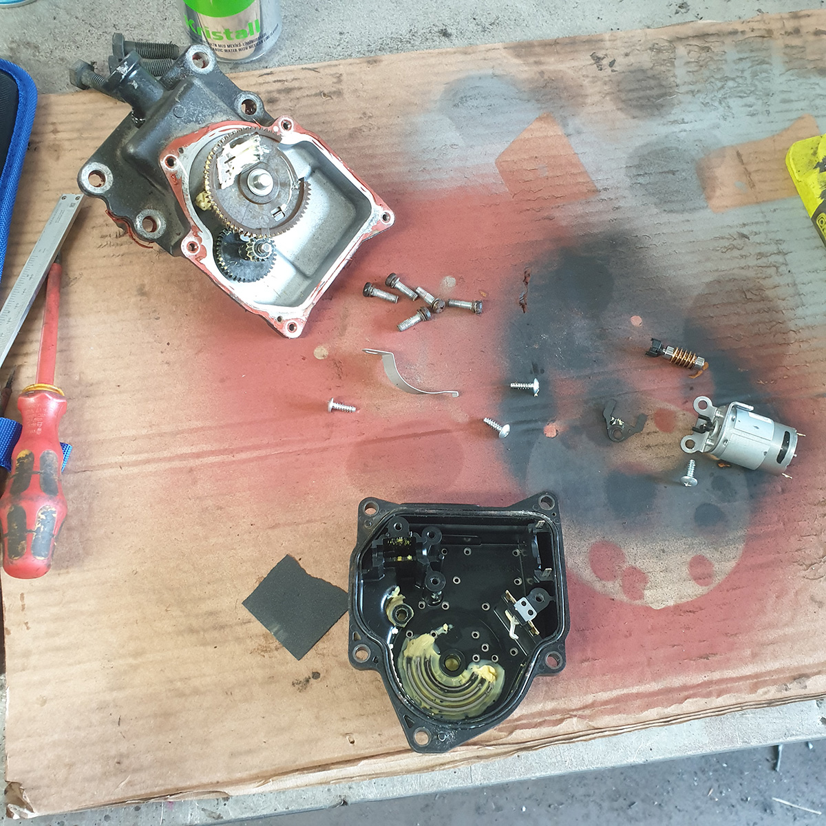

Næsta bras var að allt í einu kveiknaði loftpúðaljós í mælaborðinu. Villa gaf til kynna bilun í loftpúða í stýrinu. Við nánari skoðin hafði spíraltengið dottið í sundur af notkunarleysi. Það var pantað og er að detta í hús.
næsta bras kom þegar ég ætlaði að setja þurkurnar á... þá drafst á bílnum, öll ljós í mælaborðinu loguðu og fullt af relayum fóru að smella á miljón og bíllin startaði en fór ekki í gang. Villur gáfu til kynna vandamál í vélartölvu.... þarna leyst mér eeeeekki á blikuna. Eftir talsverða leyt og góð ráð fann ég á endanum jarðtengingu sem hafði ekki fengið að vera memm þegar bíllin var settur saman. Jæja jörðinni fékk jörð og þá virkaði allt eðlilega aftur.

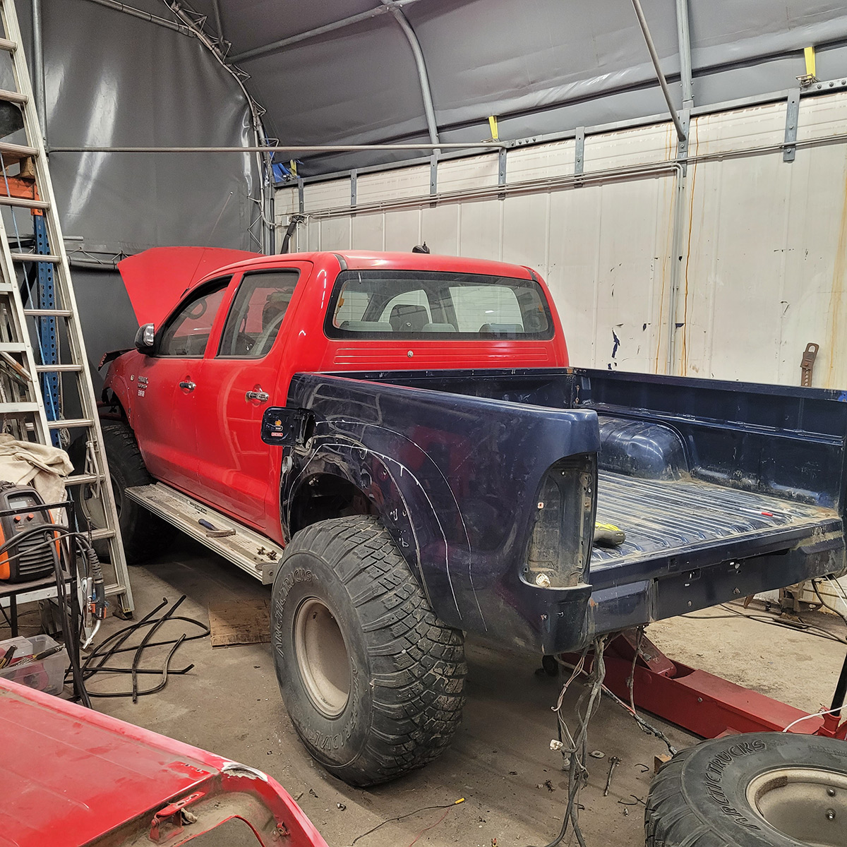

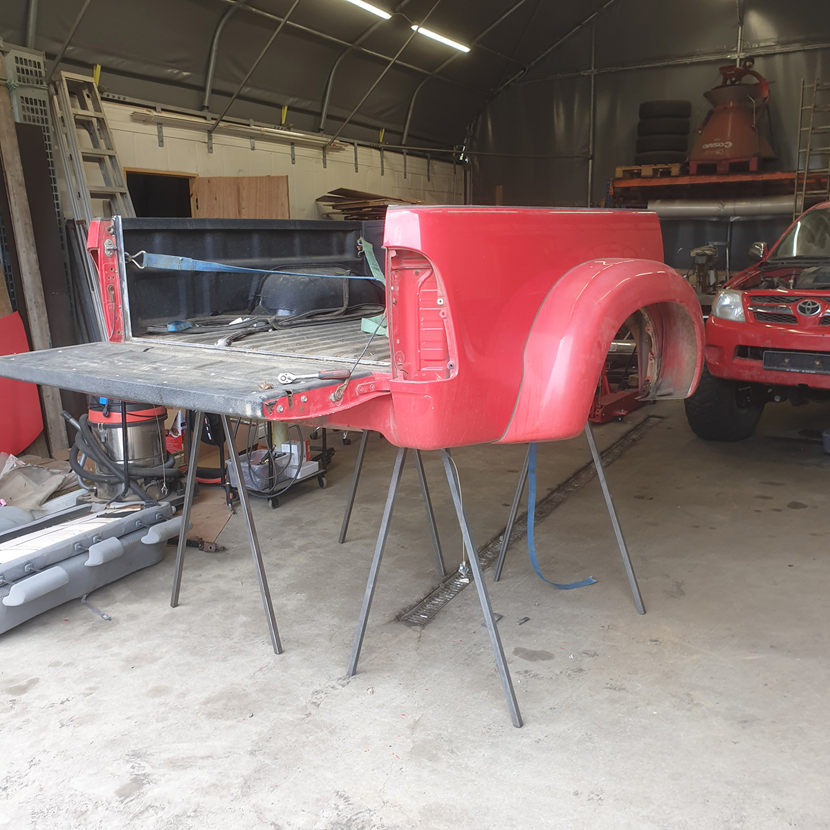

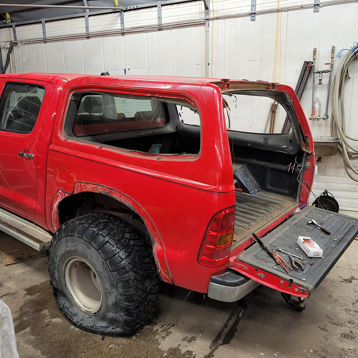

Pallurinn kominn inn á búkka
rið undir brettakannt
Þetta er frekar ömurlegt, en verður að duga í sumar

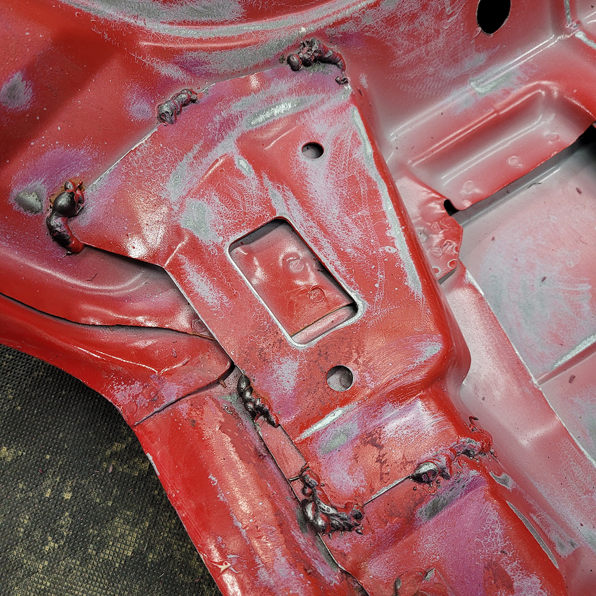

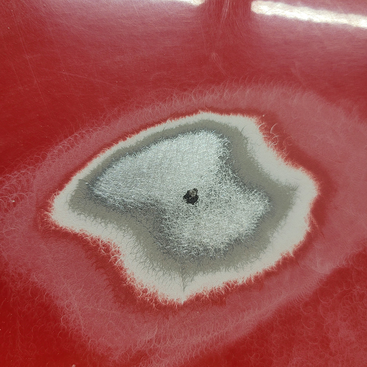

jæja nú vona ég að Toyota og aðrir bílaframeliðendur séu að hlusta. Hérna sést munurinn og gagnið sem grjótvörn gerir. Ég þurfti að skafa í burtu smá grjótvörn til að komast í eitthvað sem var hægt að sjóða. Grjótvörnin er c.a. 3mm þykk og þar undir eru tandurhreint stríheilt stál. En við hliðina á þar sem ekki var grjótvörn er ekkert eftir til að sjóða í!

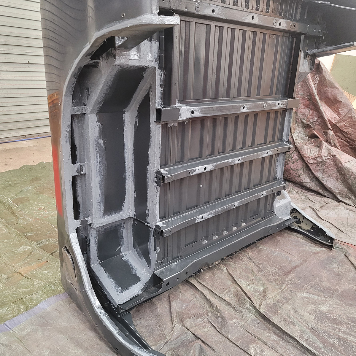

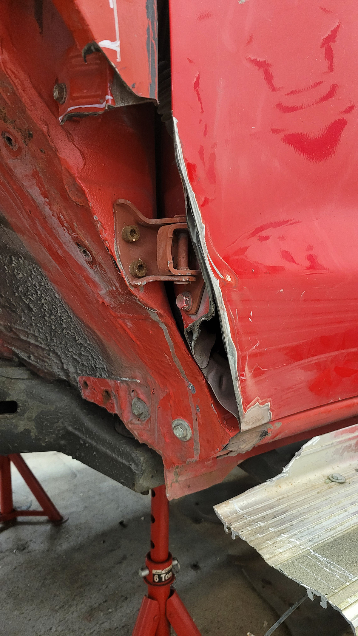

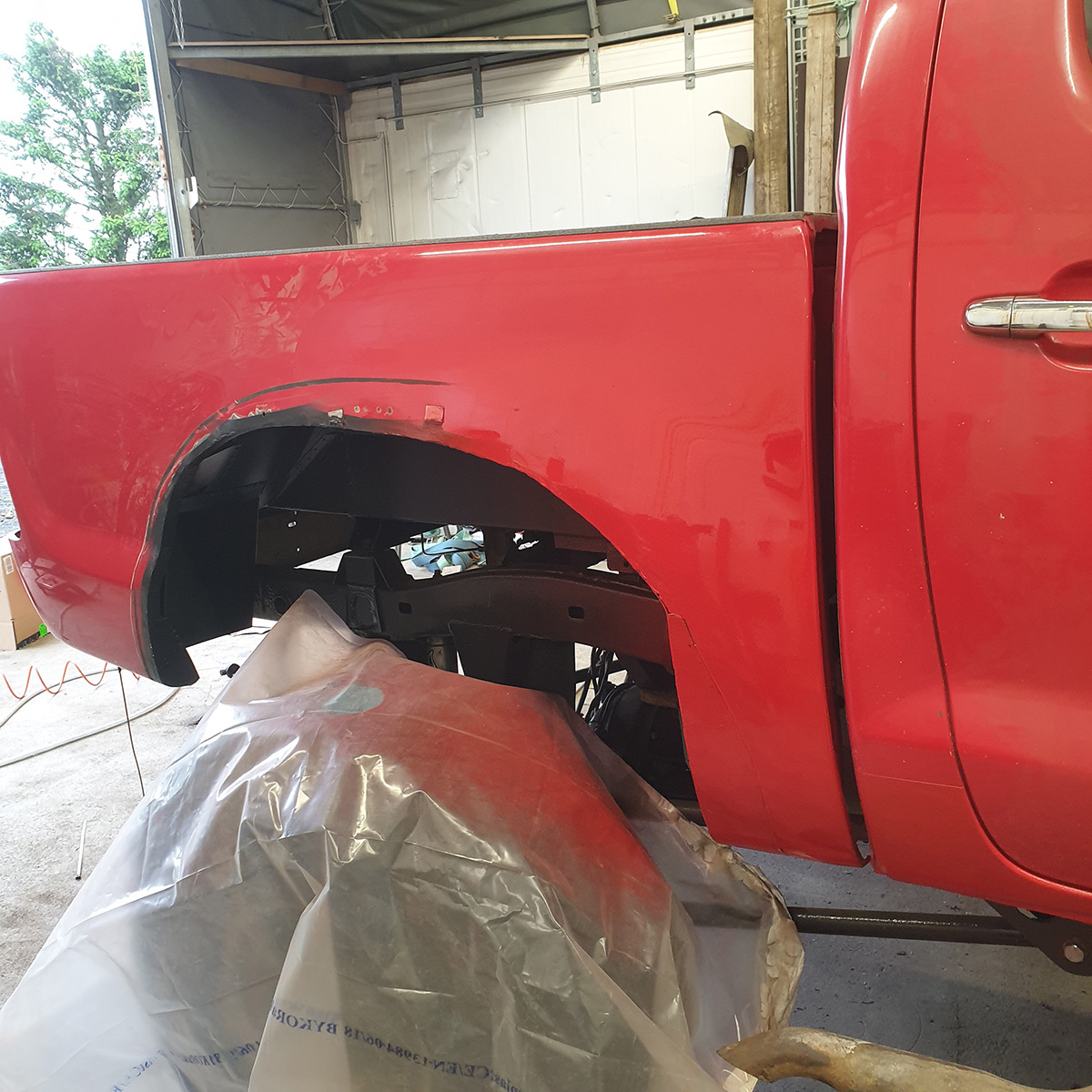

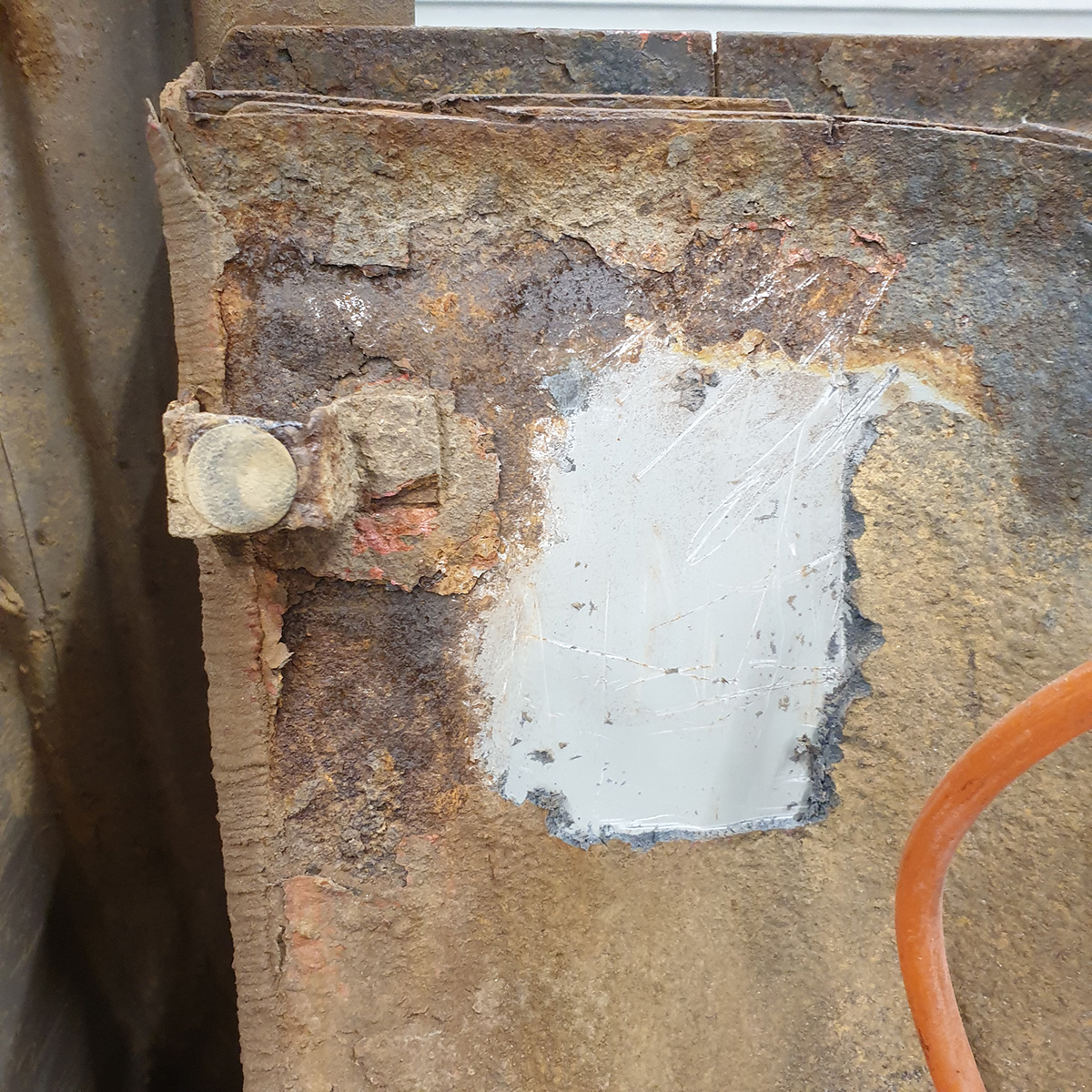

Hérna sést hvernig frágangurinn hefur verið. Þetta er í hjólaskálinni og þarna sjá skil þar sem er grjótvörn. Það hefur semsagt verið sett brettaplastið í hjólaskálina og eftir því grjótvörn, þessvegna eru skilin. Þetta er ekki góður frágangur og hefði verið talsvert betra að setja grjótvörn fyrst í alla hjólaskálina áður en brettaplastið kom.

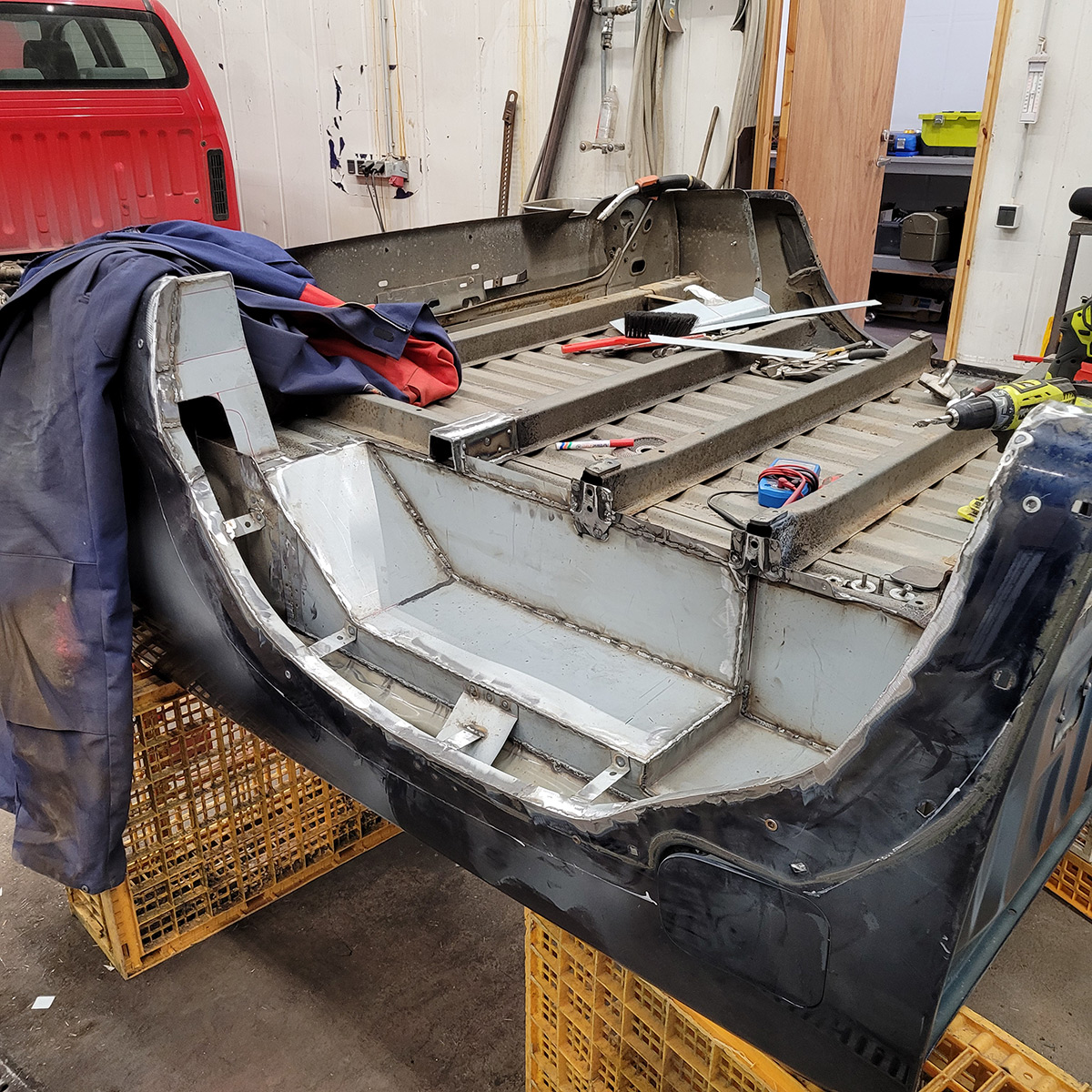

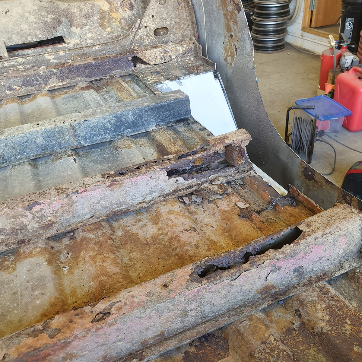

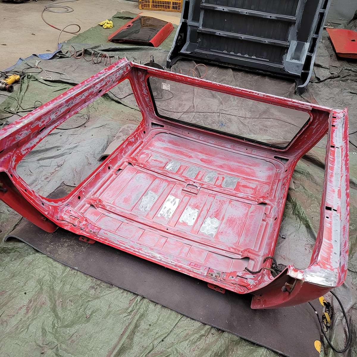

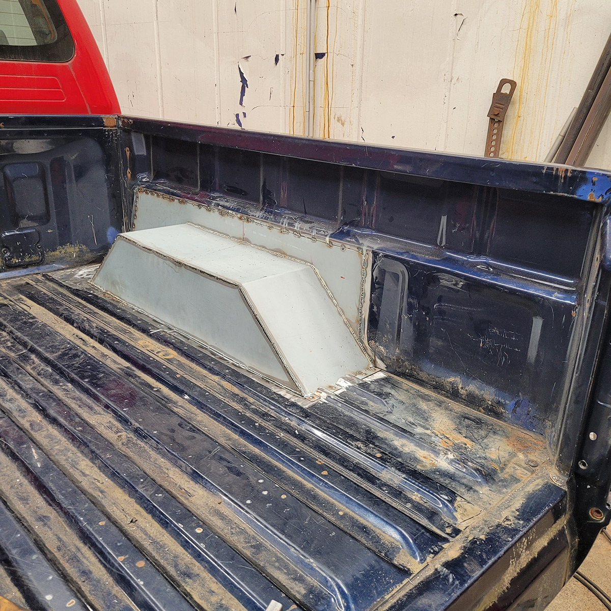

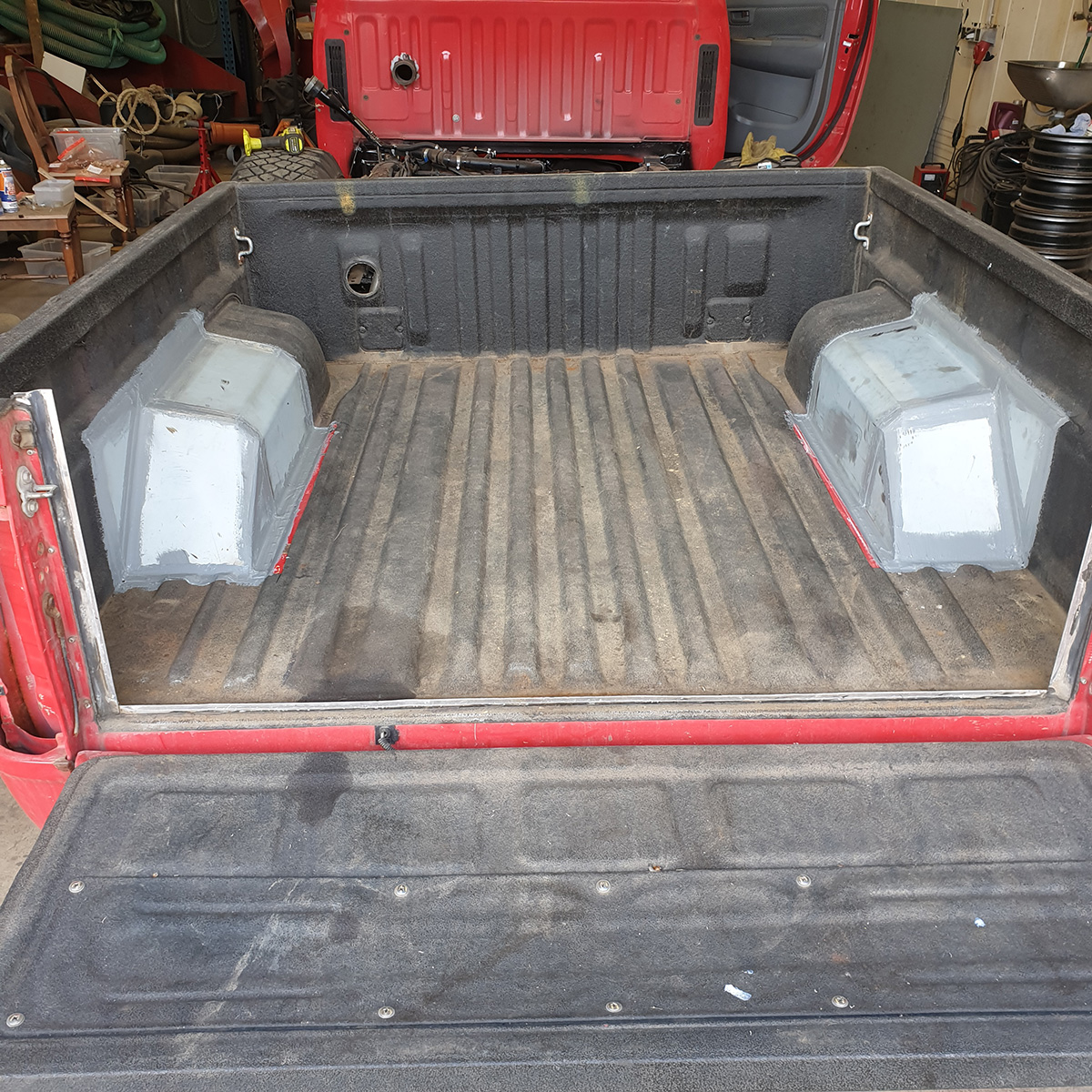

Búið að skera úr fyrir hásingafærslu. Ég tók bara helling í burtu svo ég hefði alveg örugglega eitthvað til að sjóða í og hér verður bara lokað með punktsuðu
1mm rafgalv. verður notað til að græja nýjar hjólaskólar

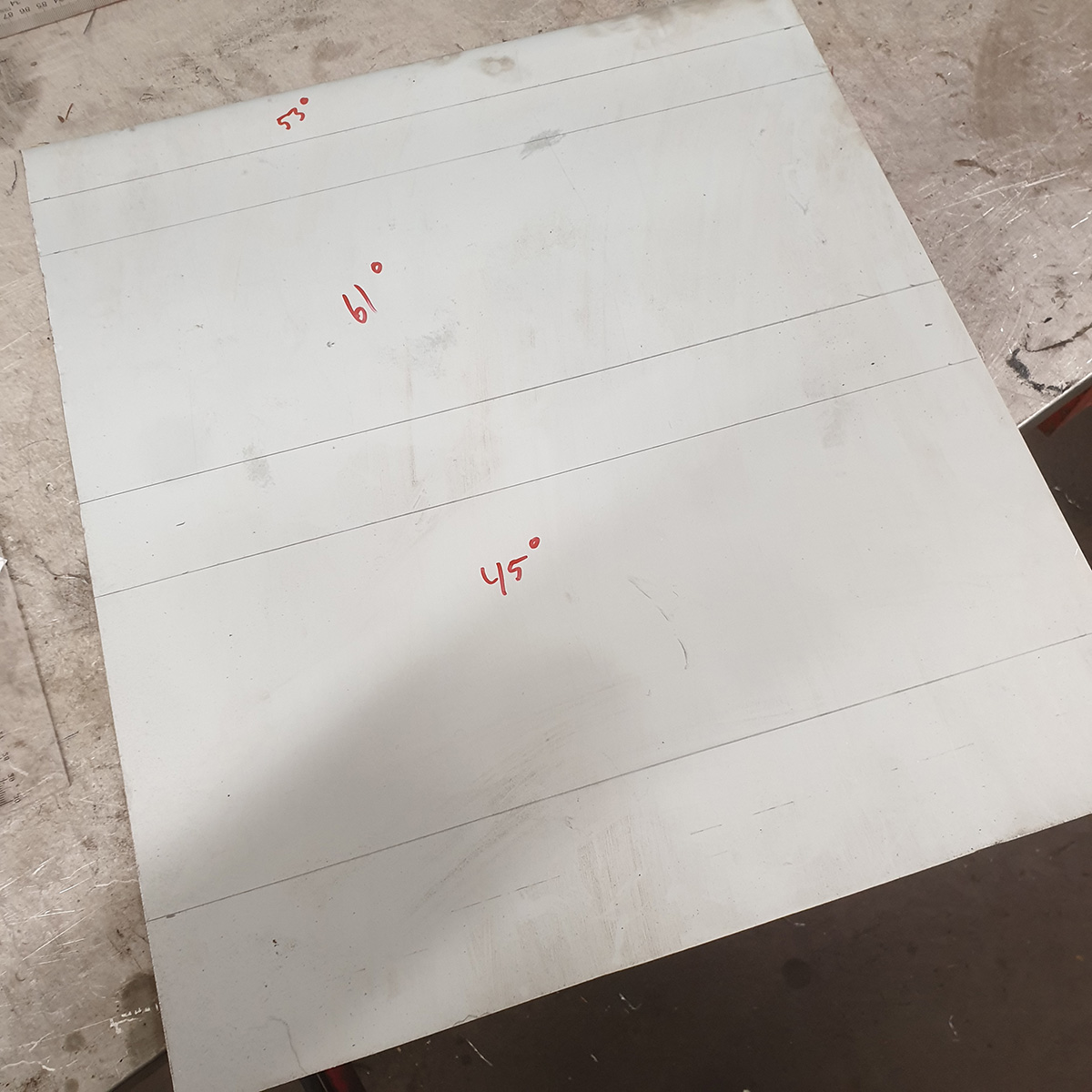

Þegar maður þarf að beygla járn er hentugt að vera búin að búa til sinn eigin beyglara. Sérstaklega ef maður ætlar að redda einhverju sem á að vera ódýrt :)
hjólaskál reddað

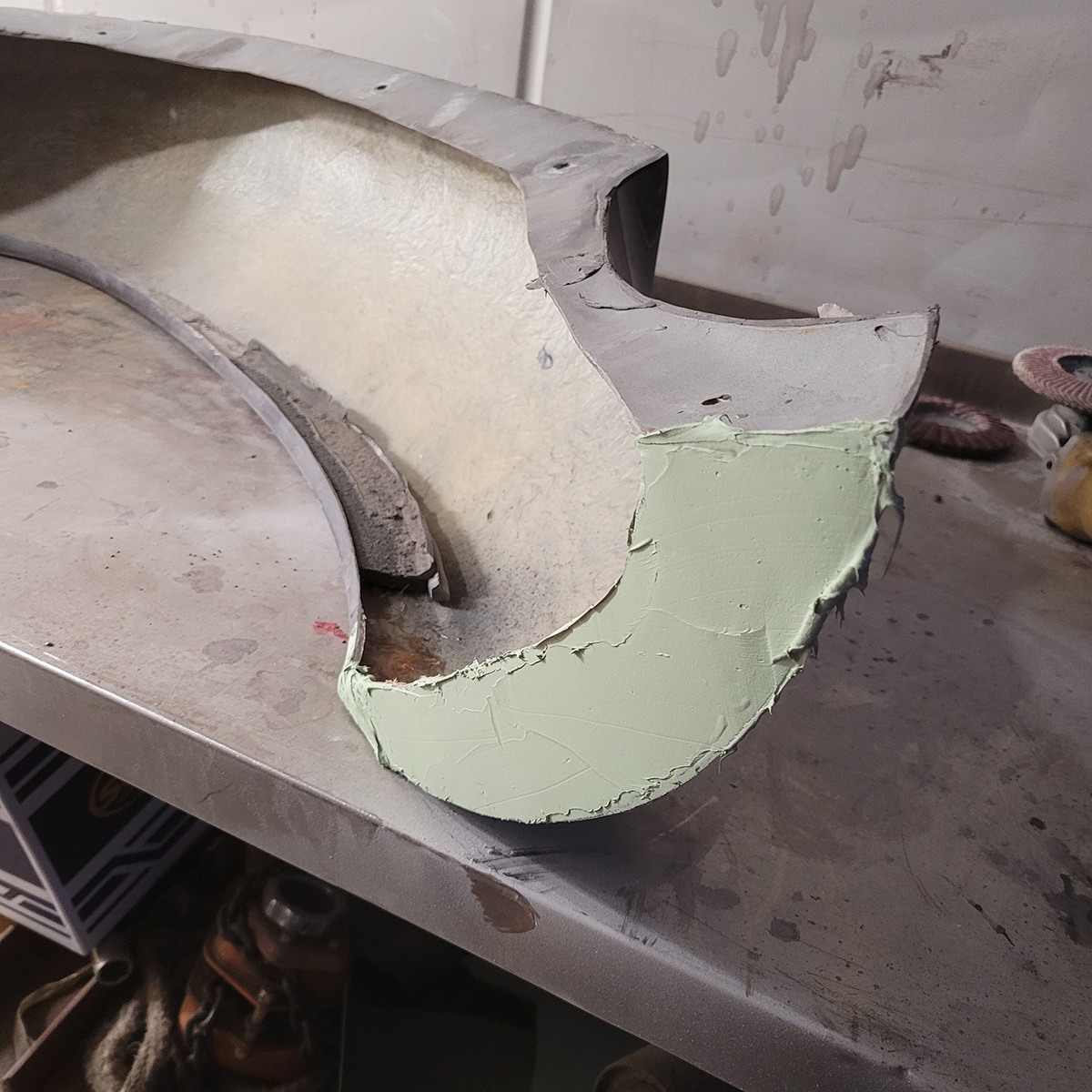

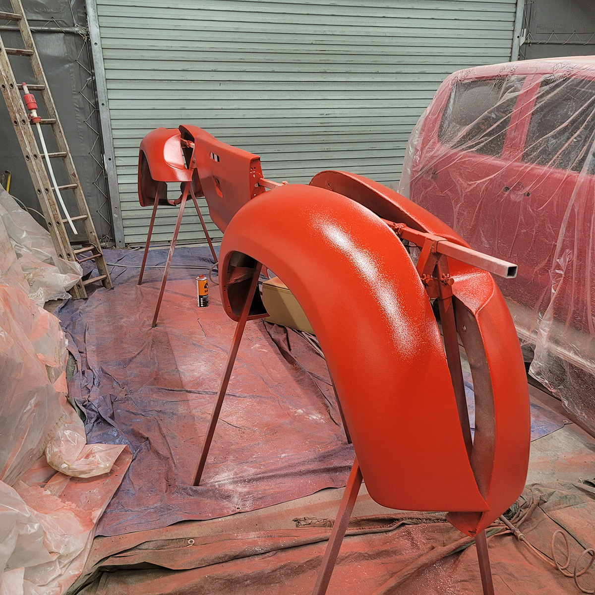

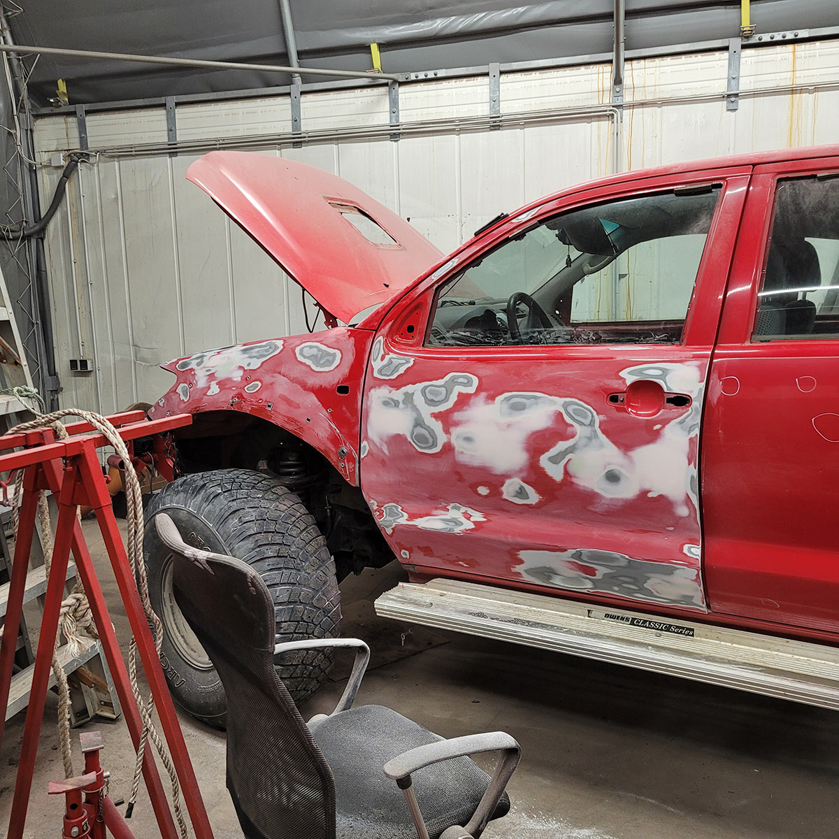

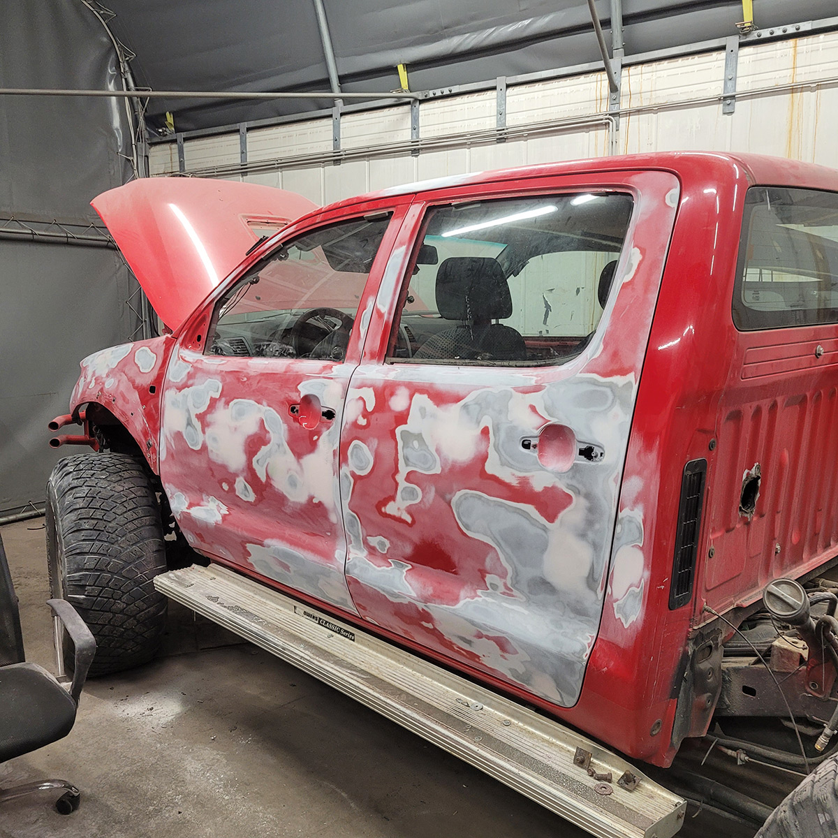

klárt báðu megin og pensilskítti skellt yfir

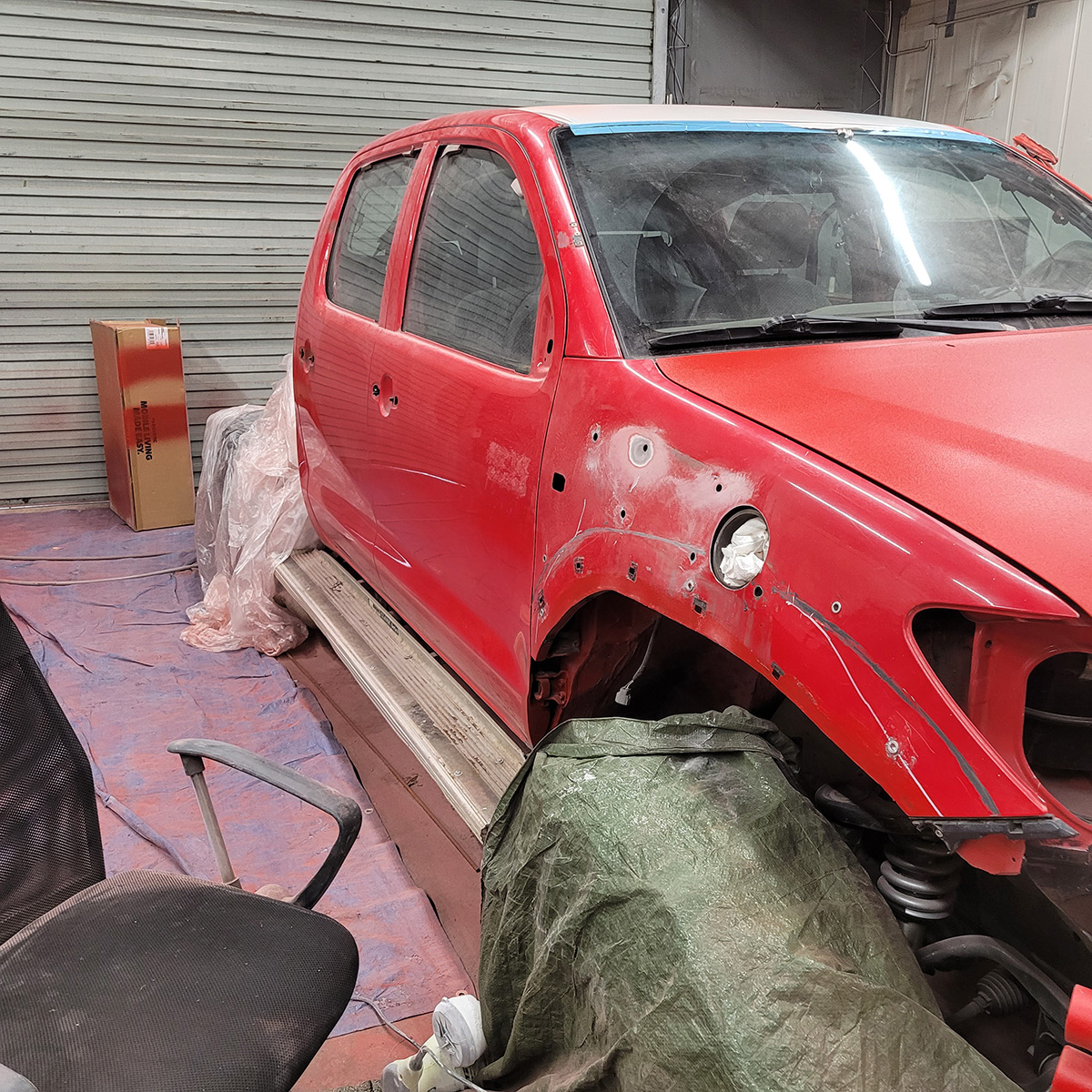

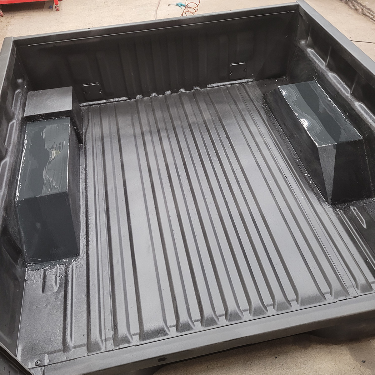

Búið að skera úr brettum og bæta í gapið sem myndaðist eftir hásingafærsluna. Það var líka punktsoðinn bútur beygður til með höndunum bara. Þetta fer mest allt á bakvið brettakannt.

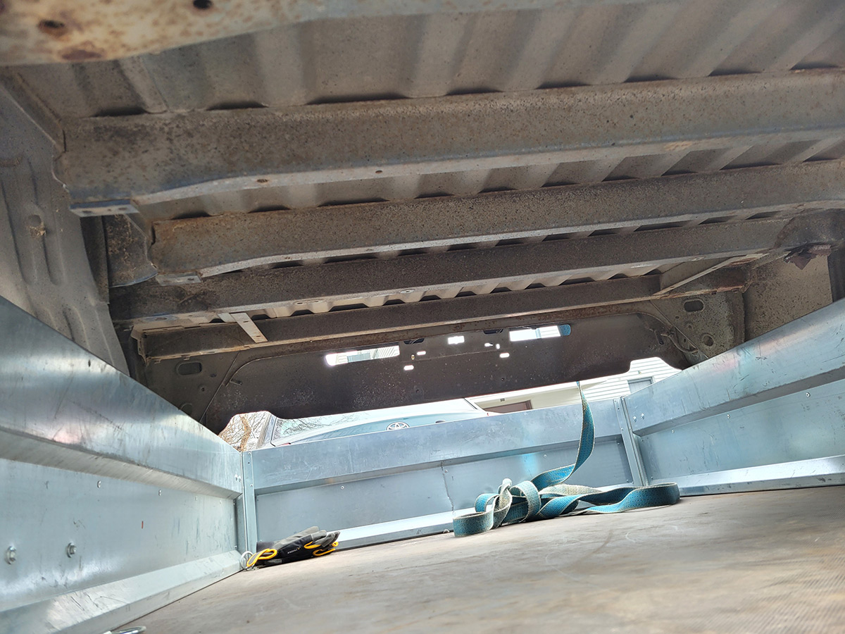

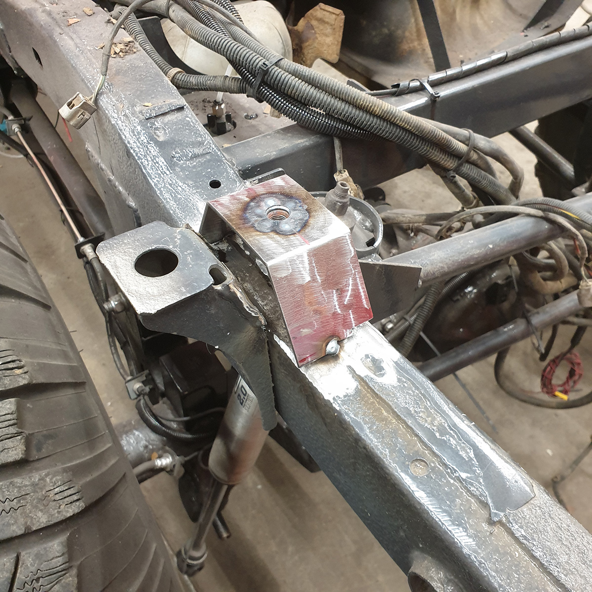

svo kom næsta bras... ég misreiknaði aðeins miðjufestinguna fyrir pallinn. Eftir hásingafærsluna sem hún verða fyrir og dekkið rekast í þegar bíllin misfjaðrar. Þetta var leyst með því að skella boddífestingum upp á grindina og er það langleiðina komið á þessari mynd
nýjar festingar klárar og búið að skera gömlu í burtu.

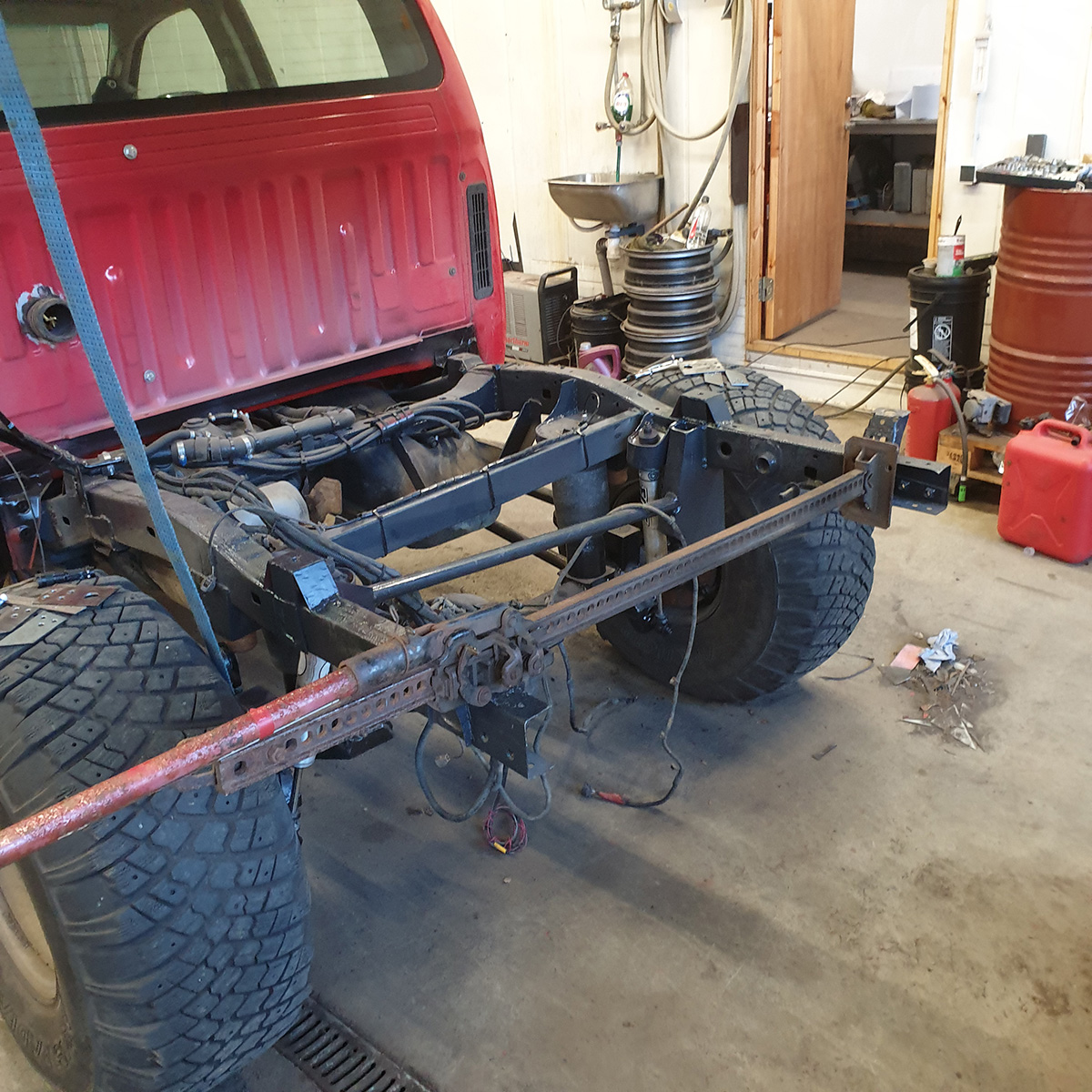

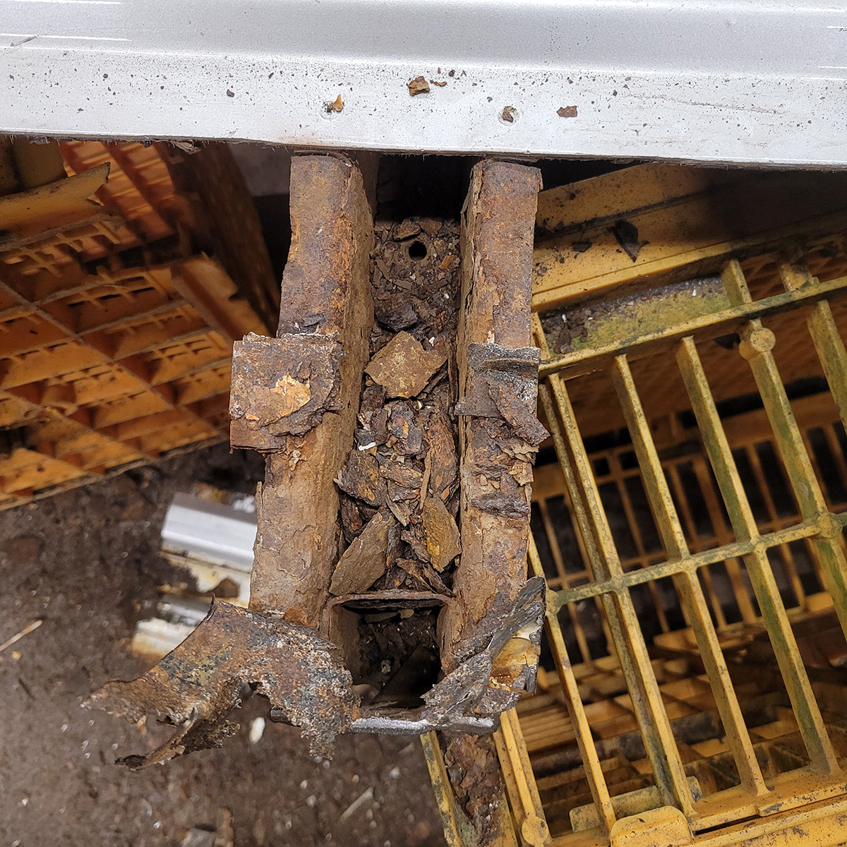

og svo næsta bras. aftasti hlutinn á grindinnni hafði gengið saman um 20~25mm. Sem var nóg til þess að boddífestingarnar hittu ekki á sinn stað. Þetta hefur líklega gerst eftir suðuvinnuna á afturfjöðruninni. Ég hélt ég hefði stífað þetta nóg en greynilega ekki. En jæja, drullutjakkurinn var tekinn frammn og grindin glennt í sundur.

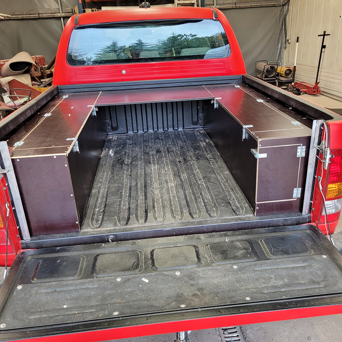

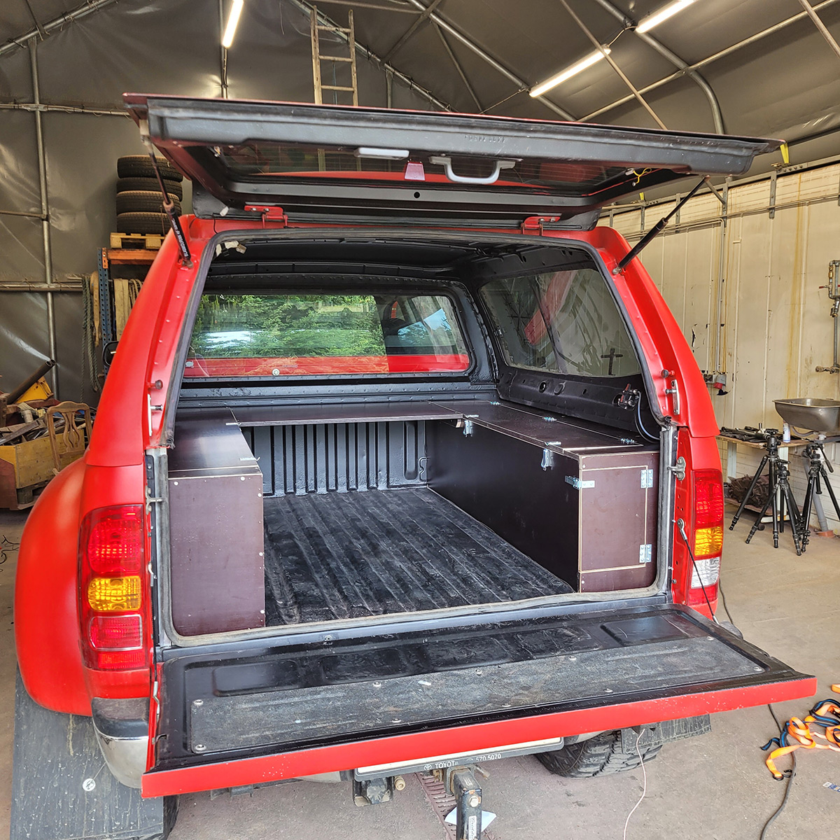

pallurinn loksin kominn á og öll boltagöt hitta á rétta staði. Þótt það hafi verið allskonar vesen þá hefur tekist að leysa allt hingað til. Núna verður hægt að fara að setja saman á fullu og græja fyrir ferðasumarið!

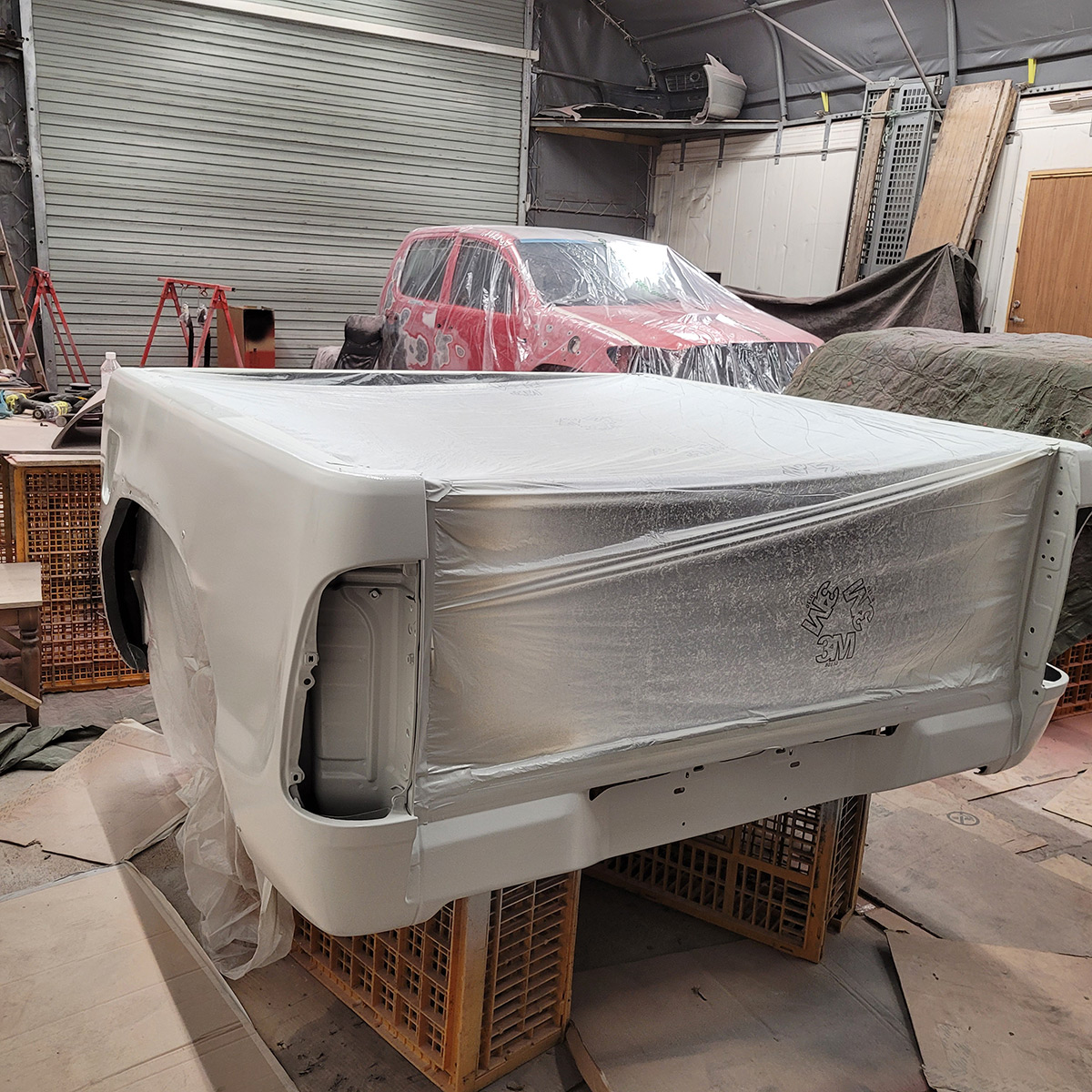

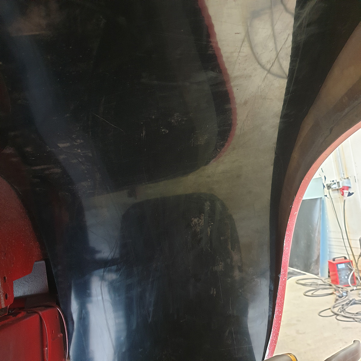

2mm plast fyrir innribrettin komið í hús
Ég lét plasið loka allri hjólaskálinni og ná alveg inn í brettakannt. Ég var búinn að setja hnoðrær sem ég notaði til að festa plasið.

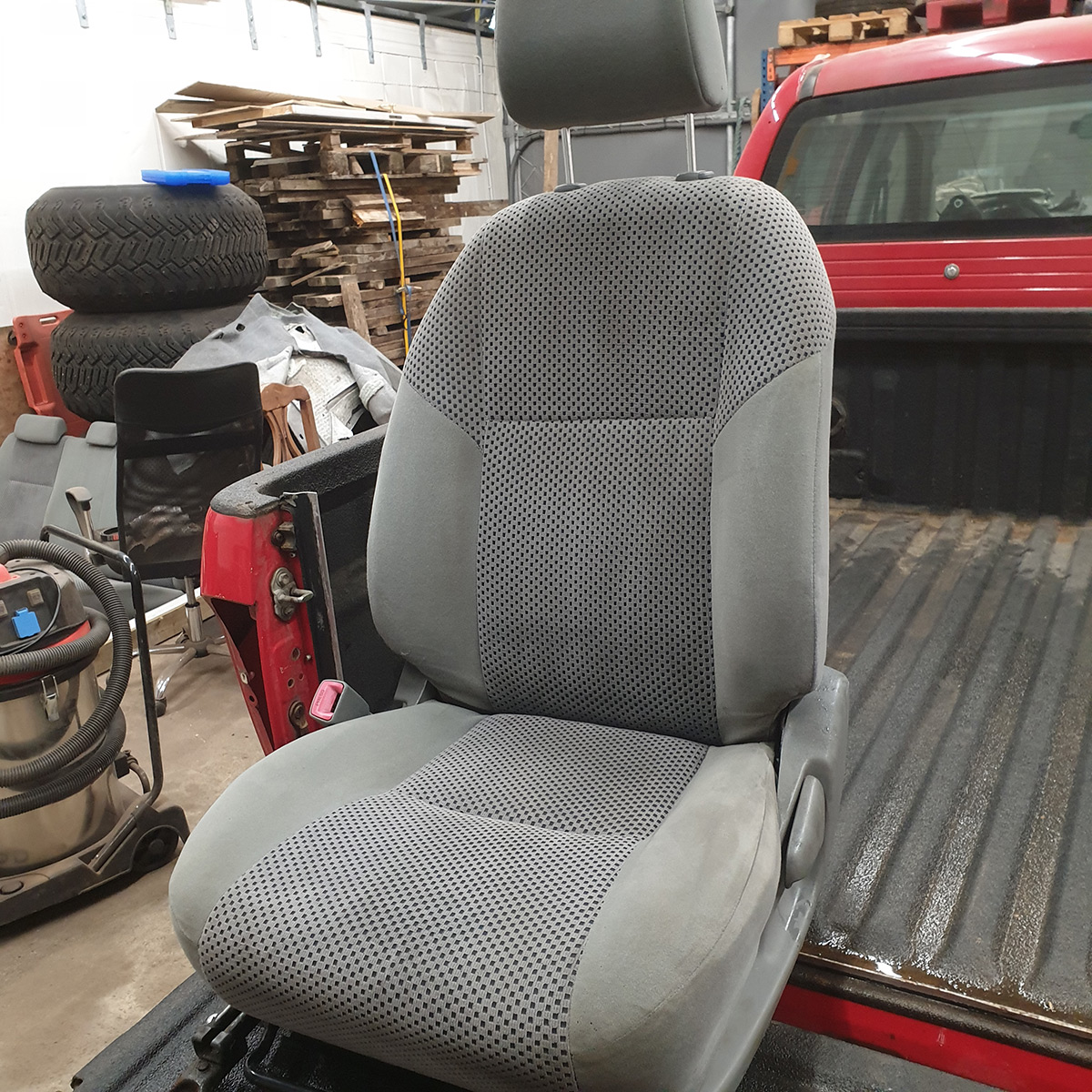

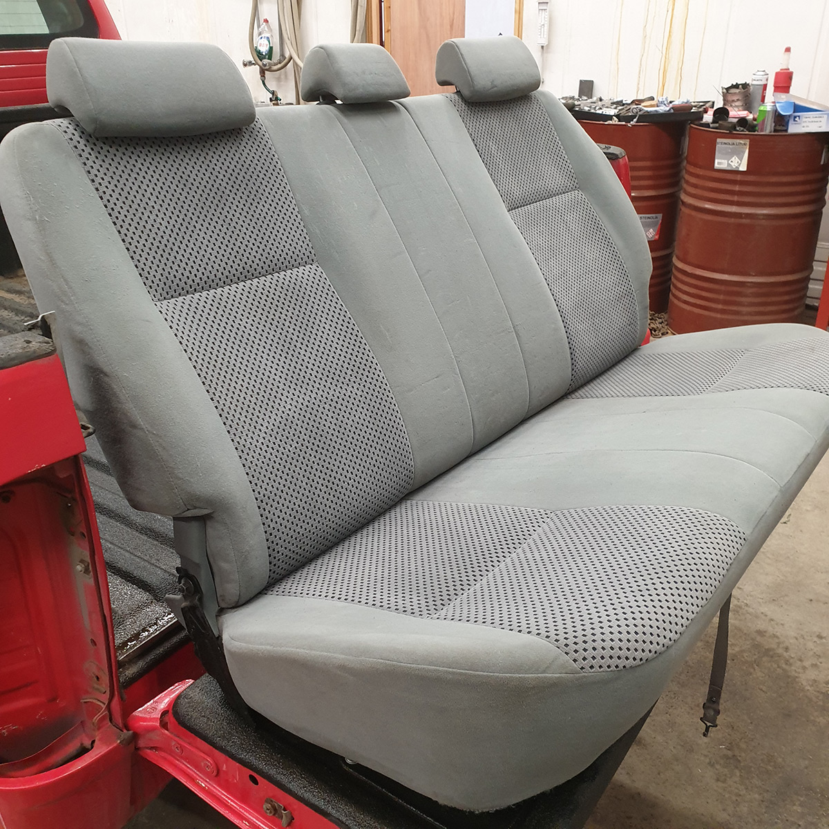

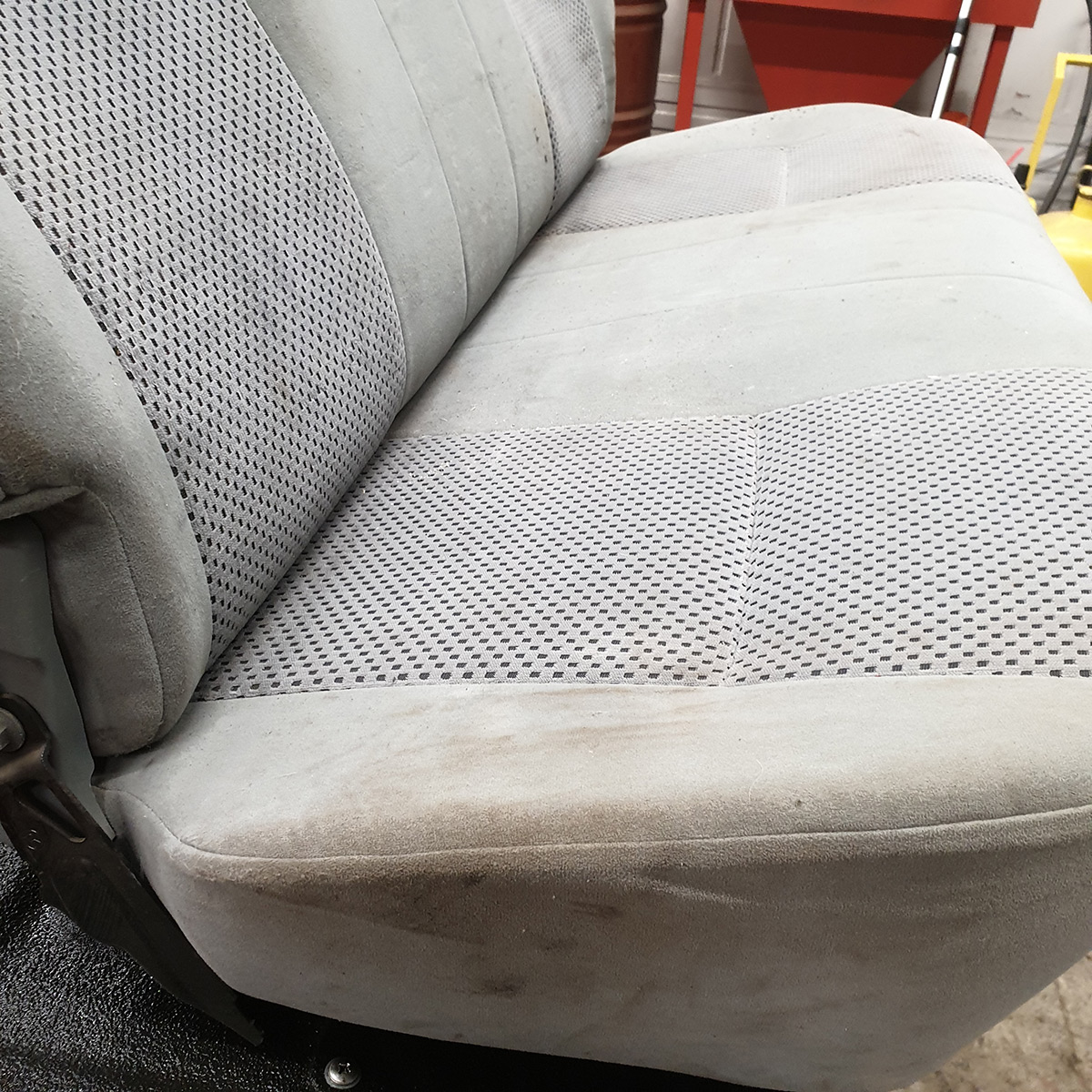

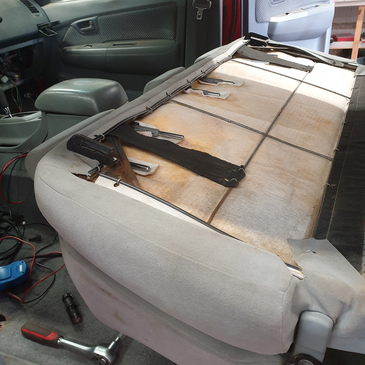

Sætin voru ansi skítug og ógeðsleg eftir geymslu. Ég leigði blettahreinsi sem gerði eiginlega kraftaverk á þessum sætum.
Eftir blettahreinsun
Ég hefði svo litla trú á að þetta myndi virka að ég tók ekki nógu góða "fyrir" mynd. En þetta sæti var svo hrikalega skítugt að það var varla boðlegt nema í vinnugalla.

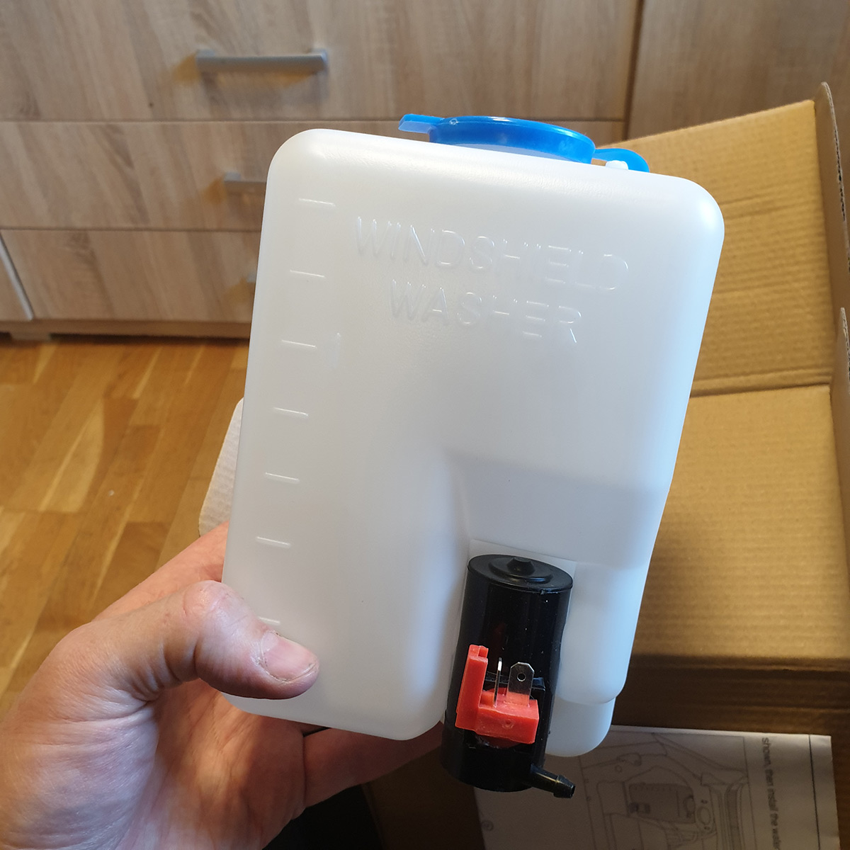

Kútur fyrir rúðuvökva. Orginal kúturinn verður fyrir þegar það koma 44" dekk. Þessi er nokkuð minni og auðvelt að koma fyrir

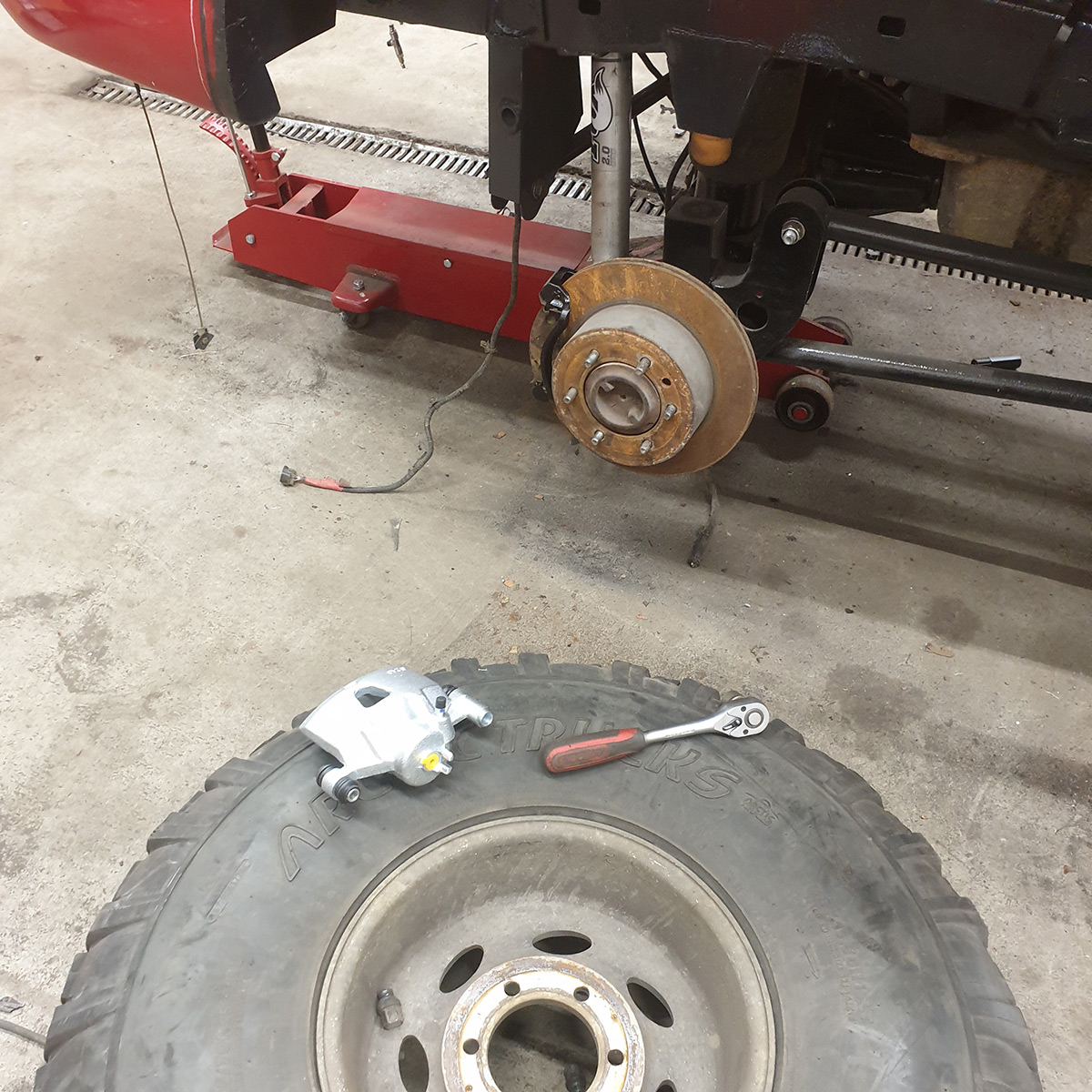

Bremsudælurnar að aftan var hausverkur. Mesta furða, stundum eru svona hlutir sem maður gerir ráð fyrir að verði ekki vandamál....... vandamál. Það var alltaf eitthvað sem vantaði. En á endanum fékk ég uppgerðar dælur, gat borað út slitna bolta í gömlum bremsukjamma, fann færslubolta sem ég hefði geymt einhverntíman og þetta fór saman á endanum.
Komin mekkanísk stýring fyrir loftpúða.

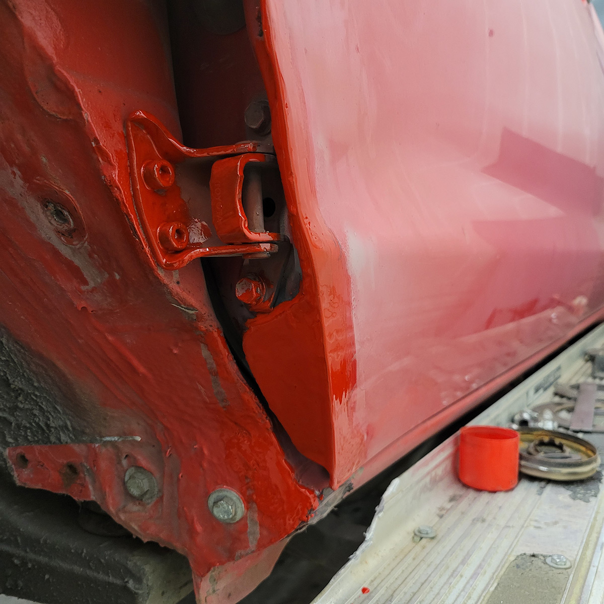

Búið að mála gamla sárið eftir brettakanntin

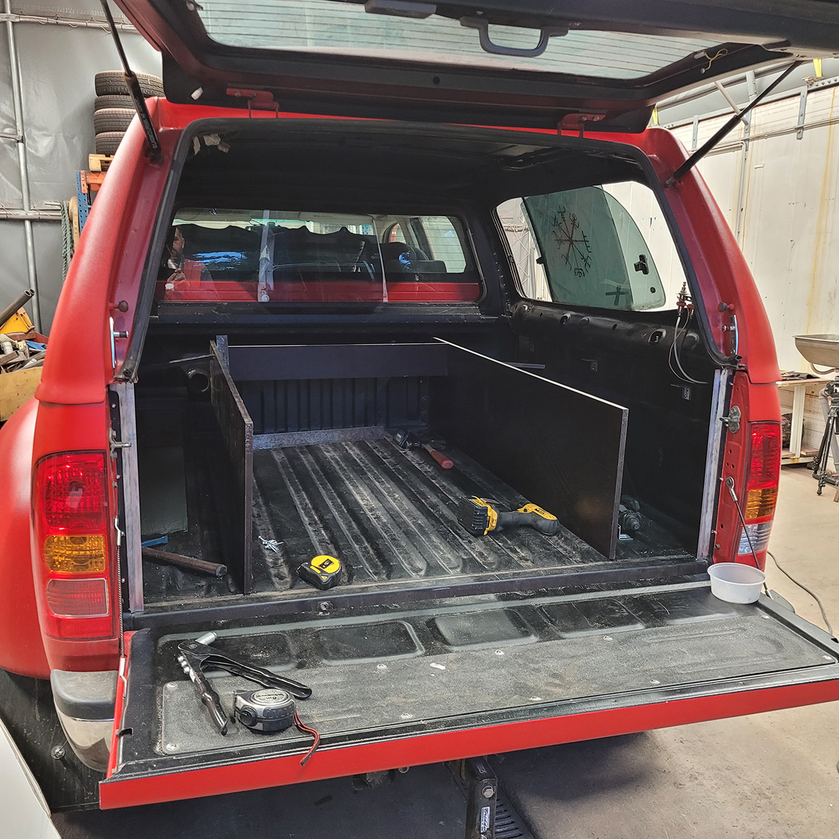

Afturbekknum breytt þannig að hægt er að leggja sætið framm án þess að rífa það úr

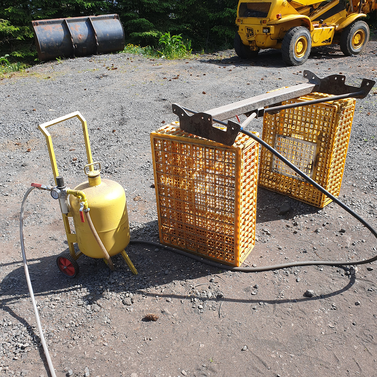

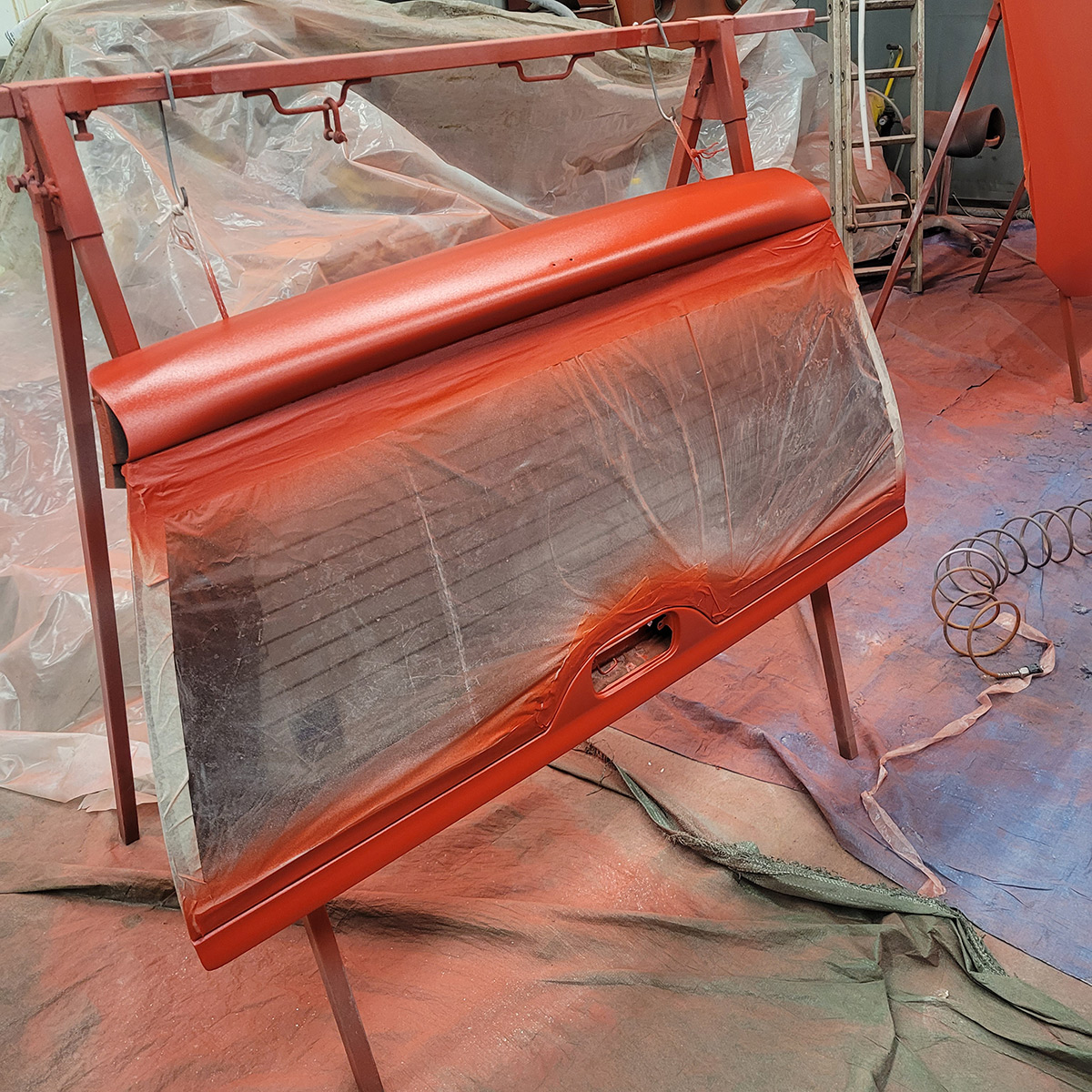

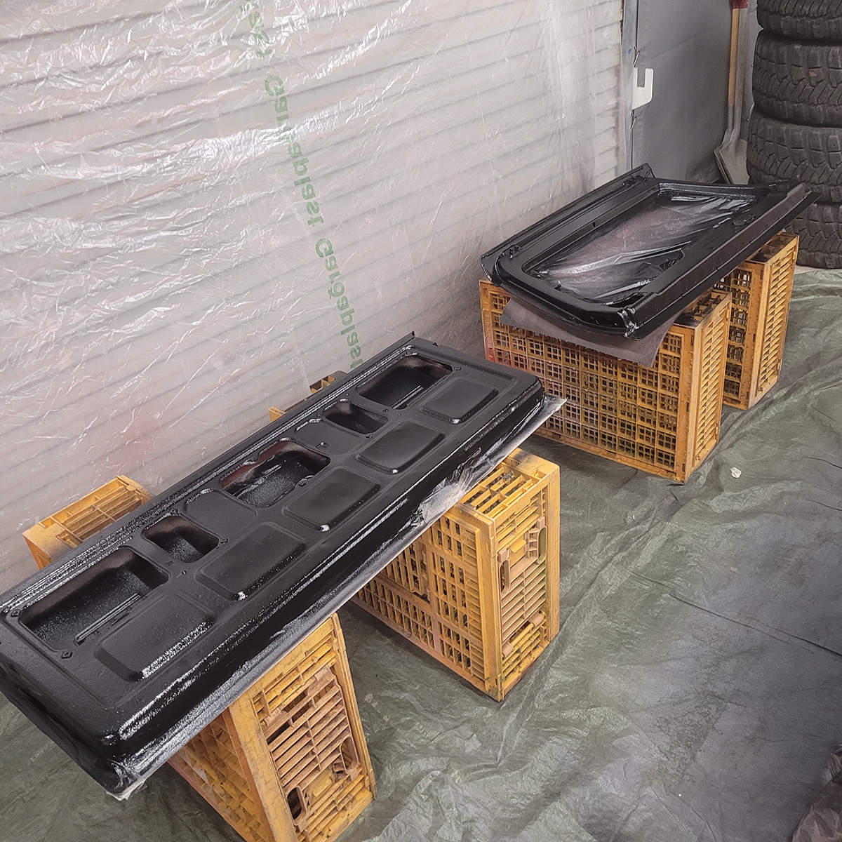

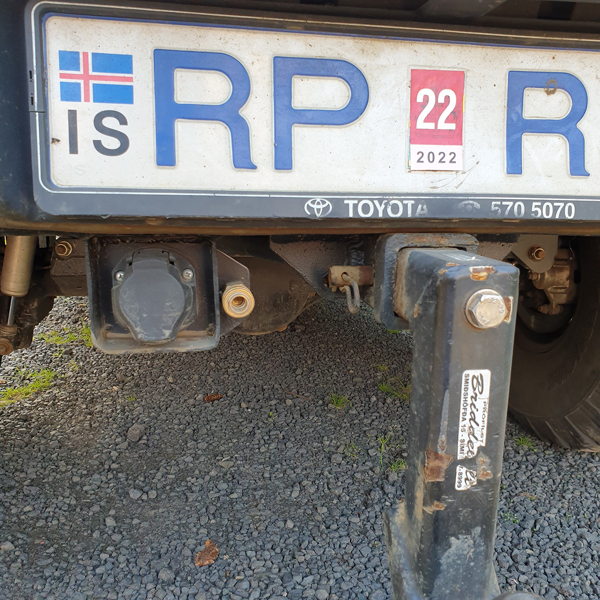

Dráttarbeisli fékk sandblástur, prófílbeislið og stuðaragrindin fengi síðan svona "hraðblástur"

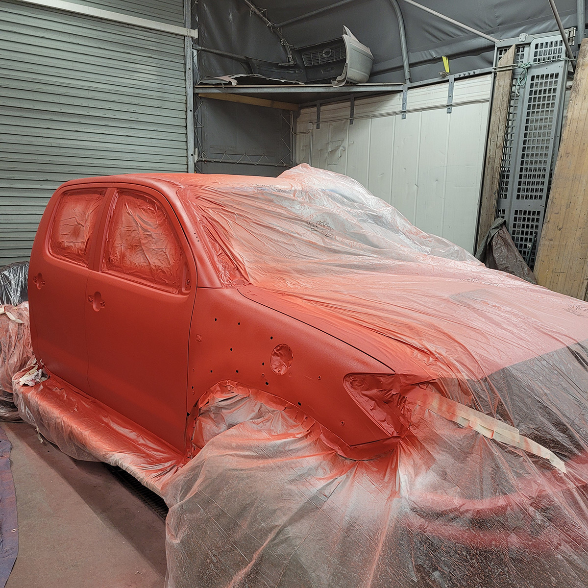

Svo var allt grunnað og raptorhúðað

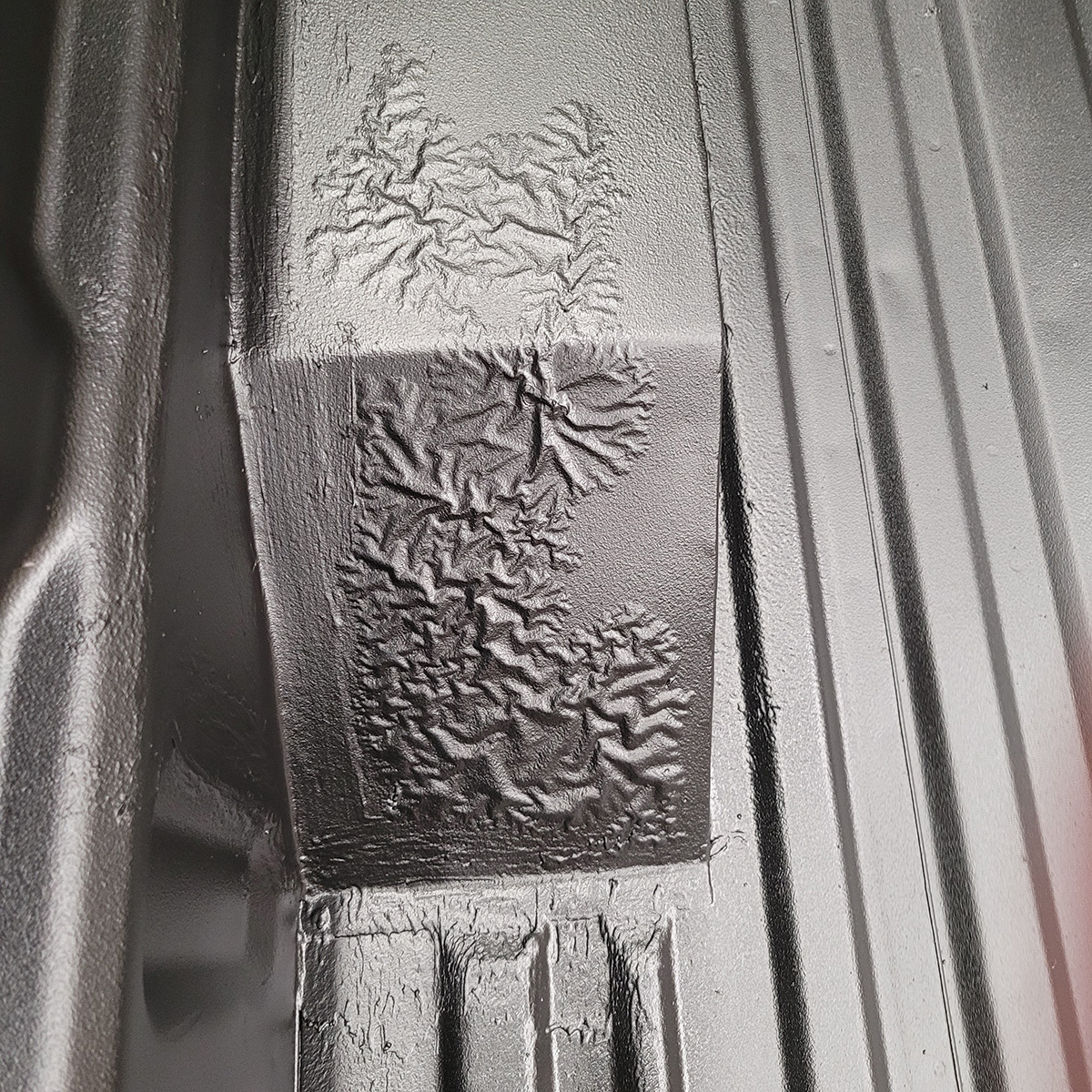

og hérna semsagt kemur gatið þar sem að það vantar myndir. En þetta er nokkrum klukkustundum frá prufuakstri og bíllin klár í að fara af stað.

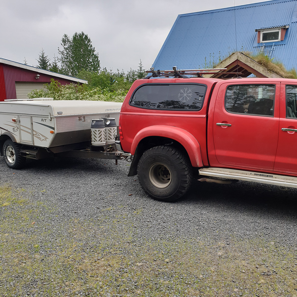

Bíllin full lestaður með fellihýsi en búið að stilla loftpúða þannig að nóg er eftir í samslátt.
Seint um kvöldið vorum við komin á Kirkjubæjarklaustur og allt lofaði mjög góðu.

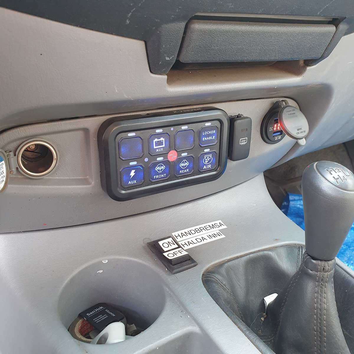

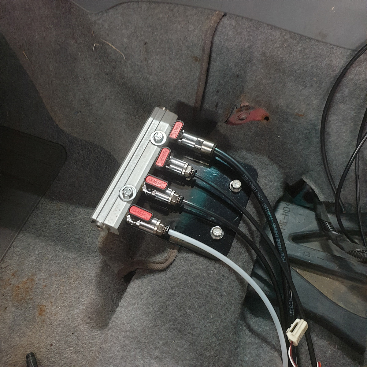

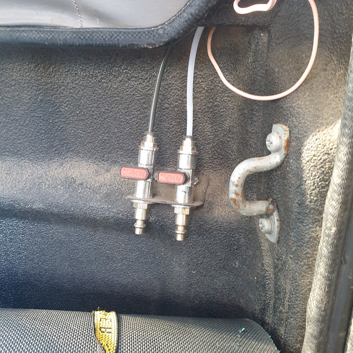

Hérna eru kranar inni í pallinum þar sem er bæði hægt að taka loft út af púðunum og bæta í þá lofti ef eitthvað klikkar í bílnum
Þennan mæli fékk ég á Amazon. Þarna var áður hátaari fyrir talstöð sem var löngu ónýtur. Ég tók hann úr, smíðaði þennan ramma og er þetta bara ágæt staðsetning.

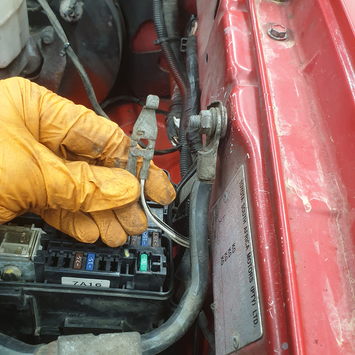

Til að spara tíma setti ég í hann tilbúið aukarafkeri sem ég fékk í ArcticTrucks. Gamla aukarafkerfið var orðið nokkuð plástrað og þreytt. Þetta var mjög þæginlegt í ísetningu.

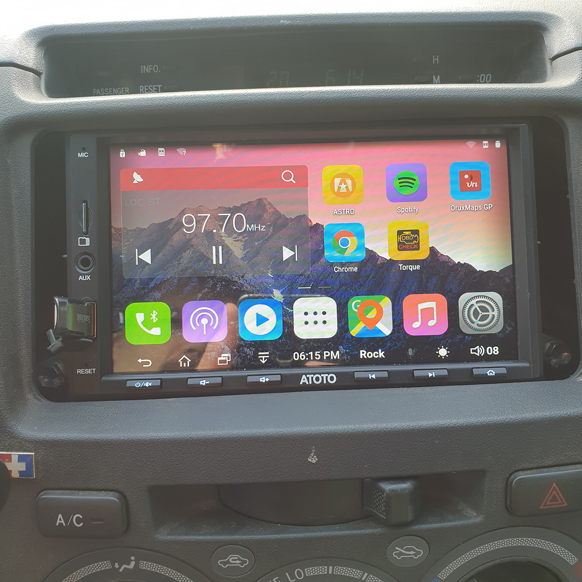

Það fór síðan í hann Android útvarp, ég á reyndar eftir að fá réttan ramma til að loka gatinu. Gamla útvarpið var farið að hökta og síðan var ég með gamlan Garmin GPS hlunk sem var farinn að virka illa með nýjustu GPS kortunum. Þannig að ég ákvað að láta GPS tækið fara og er að vonast til að þetta Android tæki leysi af hólmi bæði útvarpið og GPS tækið. Þetta tæki heitir Atoto A6 Pro og lofar bara ansi góðu
nýtt 13p kerrutengi komið og lofttengi bæði framan og aftan
Aukarafkerfið tekur talsvert minna pláss en áður
Kúturinn fyrir rúðuvökvan fer ágætlega þarna
Fini dælan komin með þrístirofa og er kerfið sett upp með það í huga að það komi úrhleypibúnaður. Svo er þarna í felum ARB dæla fyrir læsingarnar

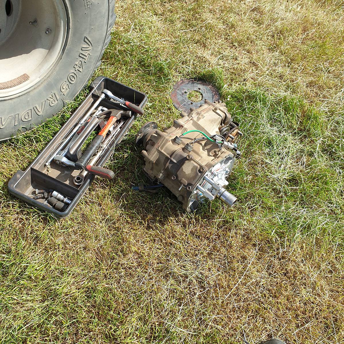

Eins og ég sagði var ein stór uppákoma í ferðinni. Á leiðinni niður brattar brekkurnar í mjóafirði var semsagt ekki góðu hugmynd að nota lága drifið eitt og sér til að halda við 3.8 tonn. Við lentum í aðstæðum þar sem öll tjaldsvæði á austfjörðum voru full, við ætluðum að komast undan með því að fara yfir í Mjóafjörð. En eftir að vera búin að keyra tjaldsvæði yfir á tjaldsvæði var orðið langt liðið framm á nótt og yngsta barnið löngu búið með alla þolinmæði í bílnum. Þannig að ég var að flýta mér aaaaalltof mikið niður brekkurnar. Þetta varð að atburðarrás sem varð dýr lexía. Niður eina brekkuna kom hár hvellur og mikklir skruðningar þangað til ég gat stoppað bílinn. Pinion legurnar í frammdrifinu höfðu hrunið, sennilega af því að niður brekku þá vísa pinionlegurnar í frammdrifnu aðeins upp og fá möguleiga minni olíu/kælingu. Með þessu brotnað frammdrifið. Sennilega hefur pinion náð að festast og við það högg gaf sig eitthvað í millikassanum. Við vildum ekki fara niður í Mjóafjörð á biluðum bíl, okkur tókst að snúa við og fara á afturdrifinu á Egilstaði. Þar enduðum við á tjaldsvæðinu á Skipalæk þar sem var búið að opna inn á nýslegið tún.
Það er hægt að ferðast án þess að vera með frammdrif, en með bilaðan millikassa vorum við að fara lítið. Nú var ómetanlegt að eiga góða vini, það var til millikassi í Reykjavík sem ég gat fengið lánaðan og seinna daginn eftir var hann kominn með flugi á Egilsstaði. Það var ansi skrautlegt og vakti mikkla athygli á tjaldsvæðinu þessi vitleysingur sem var í fullum vinnugalla í 25 stiga hita, búinn að "opna verkstæði" í sumafríinu sínu og var að taka upp millikassa á meðan börnin voru úti að leika í sólinni. En ég var með öll verkfæri sem ég þurfti og þetta varð til þess að við gátum haldið áfram að ferðast.

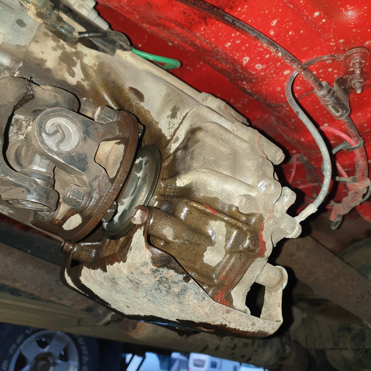

Þegar ég stoppaði bílinn og komst út tók við mikil olíubræla og olíuleki frá millikassanum
Millikassinn
Frammdrifið
https://www.youtube.com/watch?v=bdeJ4fiti-M
Millikassinn kominn úr
Það var vel hugsað um mig á milli verka
Krökkonum fannst þetta ansi áhugavert

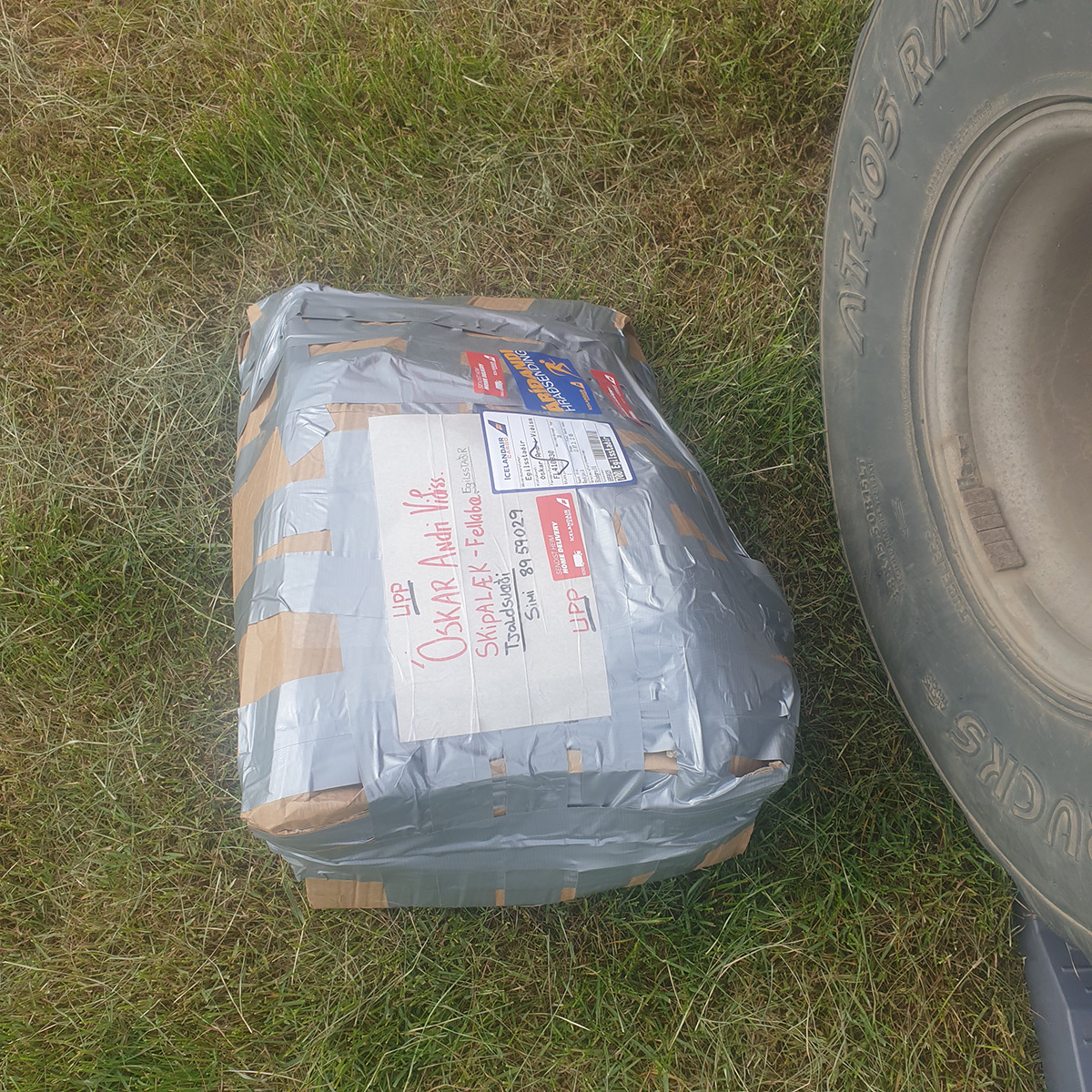

Millikassin vel inn pakkaður kominn á staðinn og keyrðu alla leið inn á tjaldsvæðið af Iceland Air Cargo
Það var pínu bömmar, það var búið að draga út skiptigafflana í millikassanum þannig að synchro lyklarnir voru dottnir ofan í kassan. Það var því ekki um annað að ræða en að rífa millikassan, finna lyklana og setja rétt saman.
Að vera með millikassa í frumeindum á tjaldsvæðinu vakti talsverða athygli. Það tók nokkurn tíma að finna alla 3 lyklana þar sem einn lá í felum á bakvið hlíf.
um miðnætti var lánskassinn komin saman. Eftir hita sem var yfir daginn var þoka löggst yfir. Morgunin eftir skellti ég kassanum í og við héldum áfram.

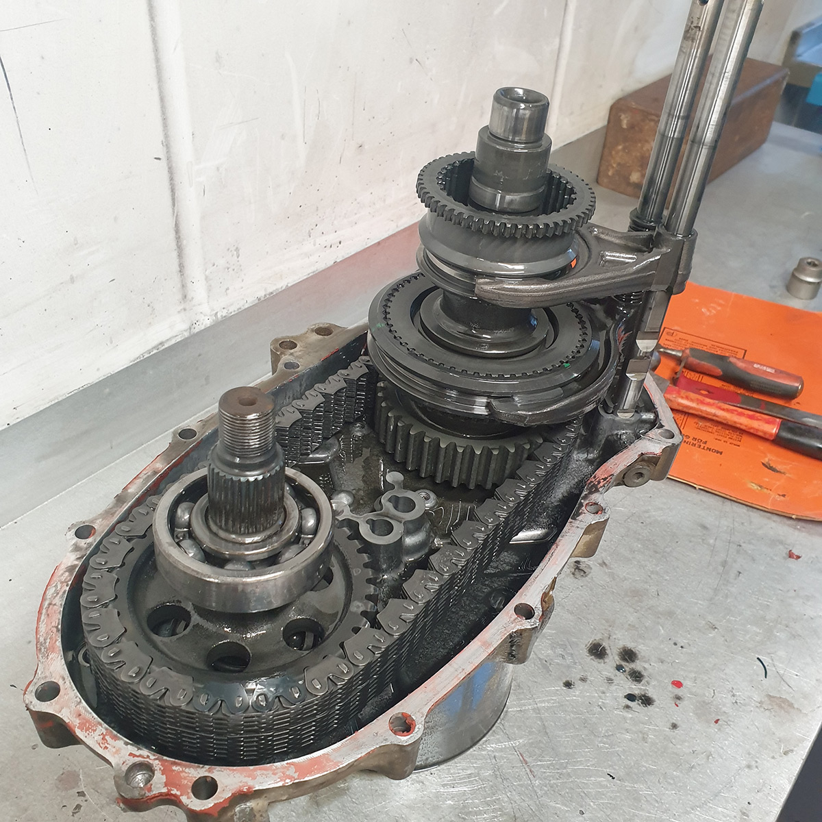

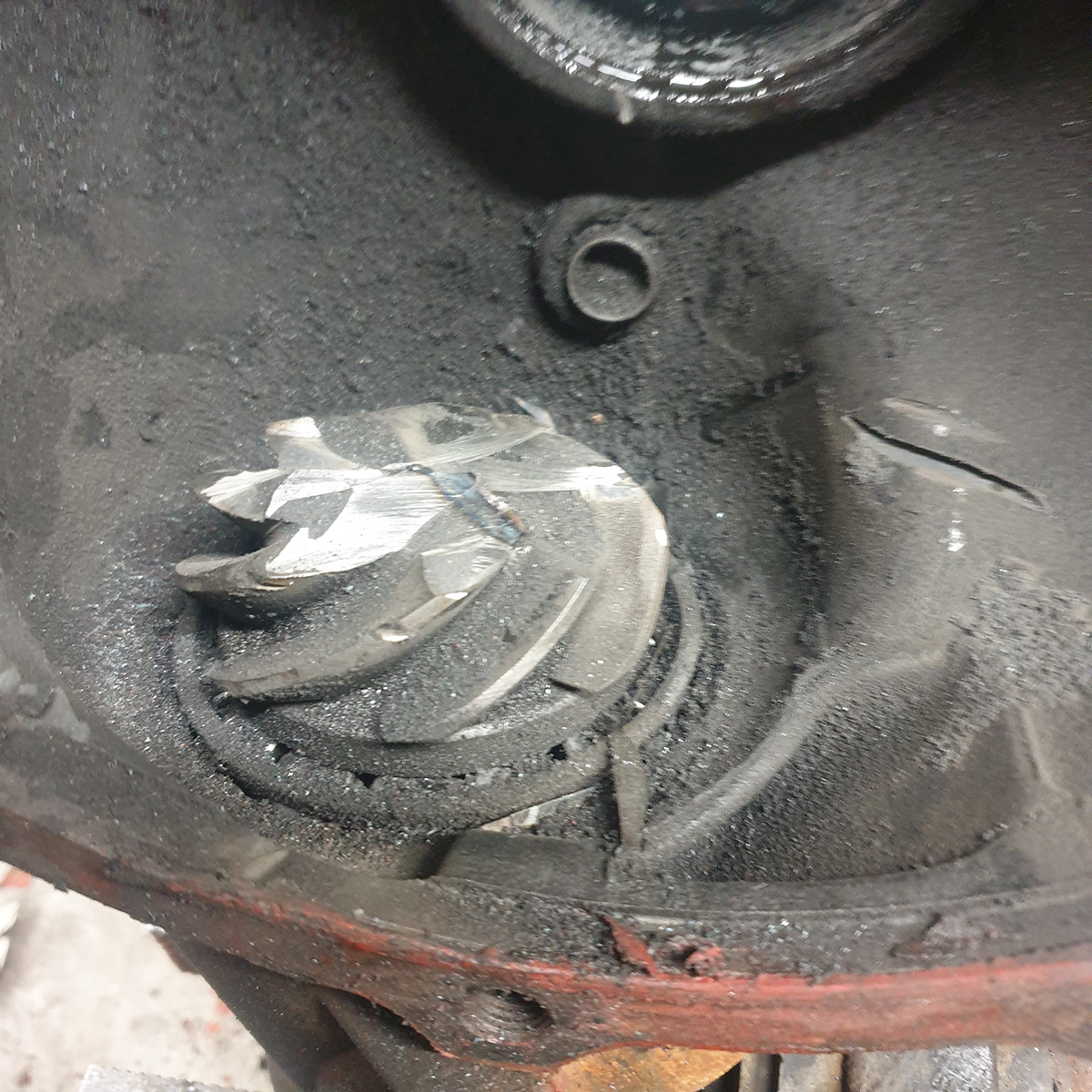

Þegar heim var komið var síðan kominn tími á að skoða hvað fór úrskeyðis í millikassanum
Fljótlega kom þetta í ljós. Við átökin hafði húsið á millikassanum sprungið fyrir ofan frammdrifsöxulinn
Innvolsið í kassanum var í lagi en með húsið svona illa farið er best að finna bara annan kassa. Þessi kassi mun síðan henta ágætlega í milligírsmíði sem ég vill fara í þann pakka einhvern daginn.

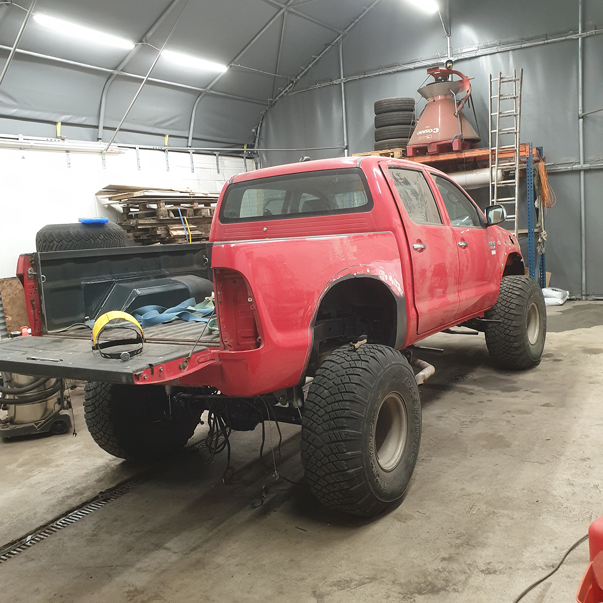

Jæja það er kominn tími á að halda aðeins áfram eftir pásu frá því síðasta sumar. Nú þarf að koma nokkrum hlutum í lag sem ég þurfti að geyma vegna tímaskorts. Fyrst er náttúrulega frammdrifið sem hrundi síðasta sumar. Demparar og gormar að framan voru orðnir slakir ásamt einni hjólalegu en þetta varð bara að fara í eins og þetta var. Ég er allavega byrjaður að opna þetta alltsaman til að átta mig hvað vantar.
Kominn á stultur aftur. Það var nú auðvelt og fljótgert að losa allt undan, engir boltar fastir núna :)

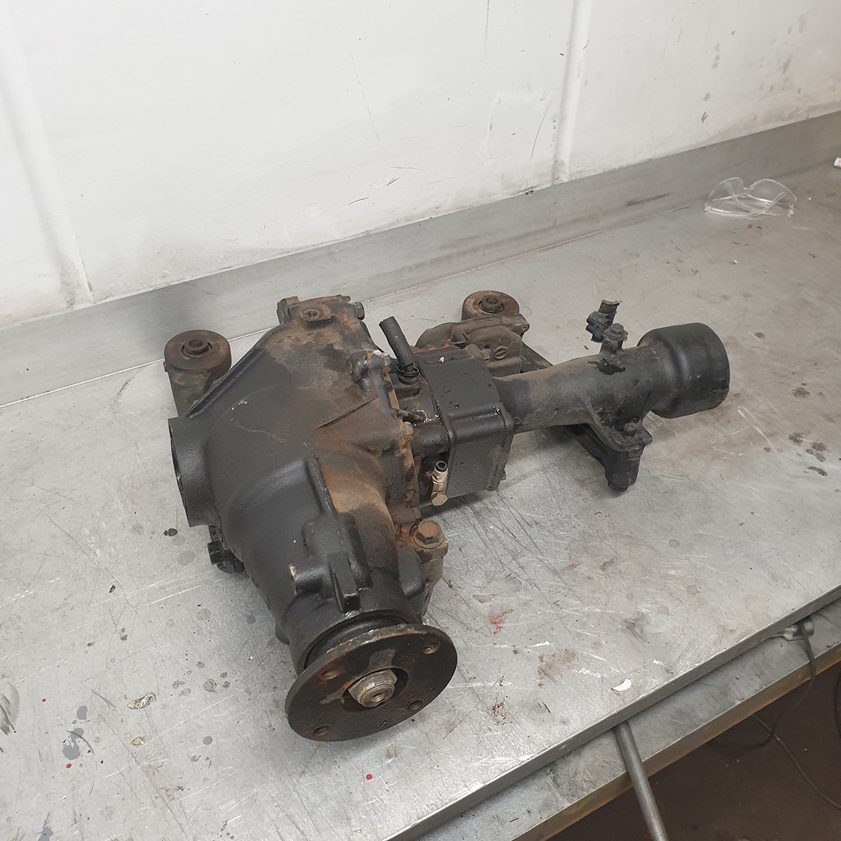

Frammdrifið komið upp á borð

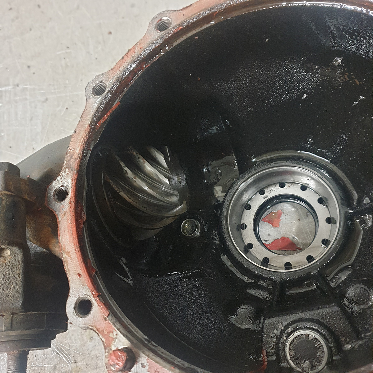

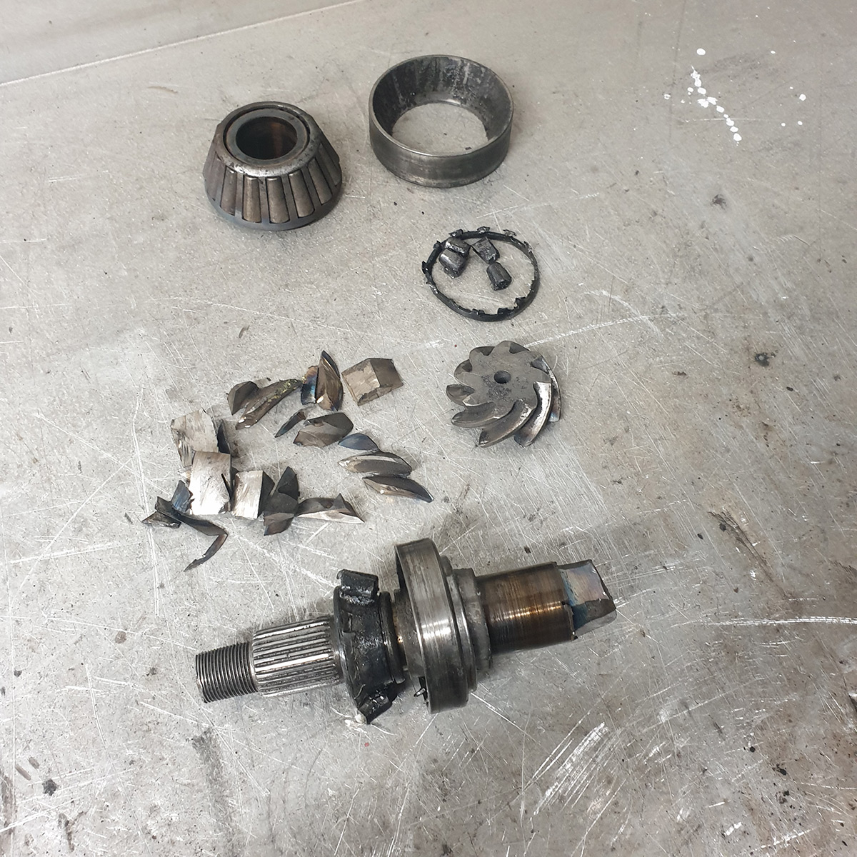

og hérna er síðan orsökin af þessu öllu saman. Minni pinion legan bráðnuð saman við pinion. Þar sem frammdrifið vísaði niður á leiðinni niður brekkurnar í mjóafirði hefur þessi lega verið svelllt af olíu sem fór svona.

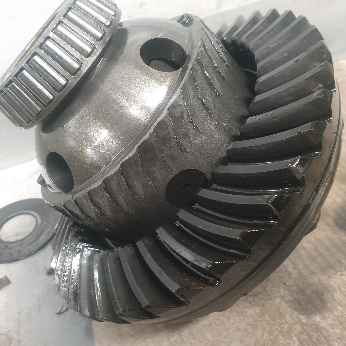

Far eftur að pinion keyrði sig utan í læsinguna þegar legan hrundi. Kamburinn er óskemmdur
Pinion er svosem líka óskemmdur en það sem eyðileggur hlutfallið er að restin af legunni er bráðnuð saman við pinion og engin leið að ná í sundur. Hér skapast smá vandamál þar sem átökin við að ná þessu í sundur geta verið svo mikil að drifhúsið brotni.
Eftir að hafa sofið á þessu datt mér í hug leið til að ná þessu í sundur án þess að skemm húsið. Það var að fara öfuga leið með pinion þar sem stærri legan var aveg í lagi. Til þess þurfti ég að komast af með slípirokk og skera hausinn af pinion
Þetta tók nú smá tíma en tóks á endanum að hreinsa allt í burtu þannig að nú ætti pinion að komast í gegnum stærri leguna.
og það tókst... með aðstoð frá MAPP gasi og traustum og góðum slaghamri.

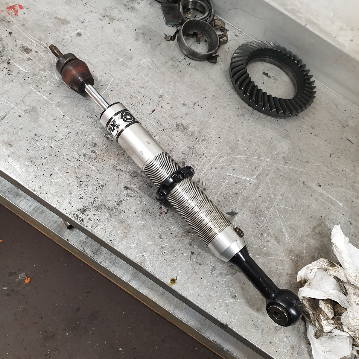

Næst er að kíkja á dempara sem lekur. Þetta er hægri frammdemparinn allur olíublautur og olíupollur fyrir neðan spyrnuna. Þessu er ekki hægt að fresta lengur.
demparinn kominn úr og gormurinn kominn af

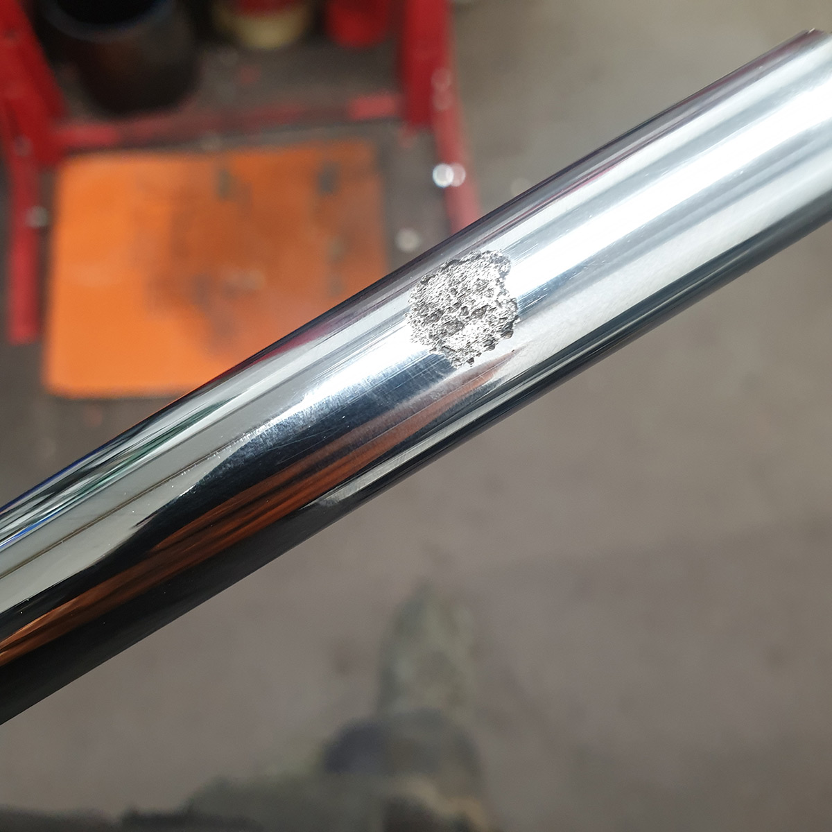

og hér er m.a. ástæðan fyrir lekanum. Öxullinn er skemmdur og þetta rífur alllar þéttingar um leið

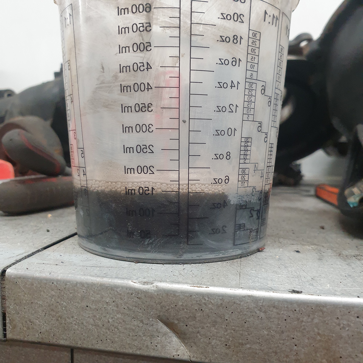

dempara olían orðin vel svört
allt komið í sundur

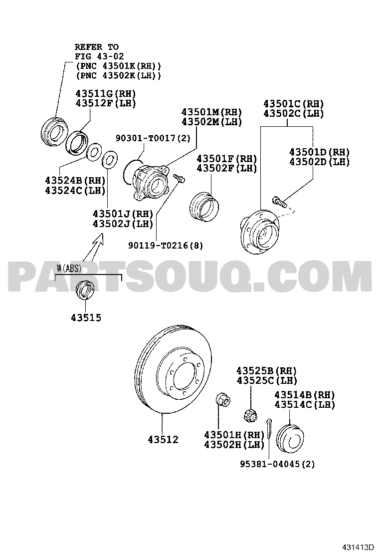

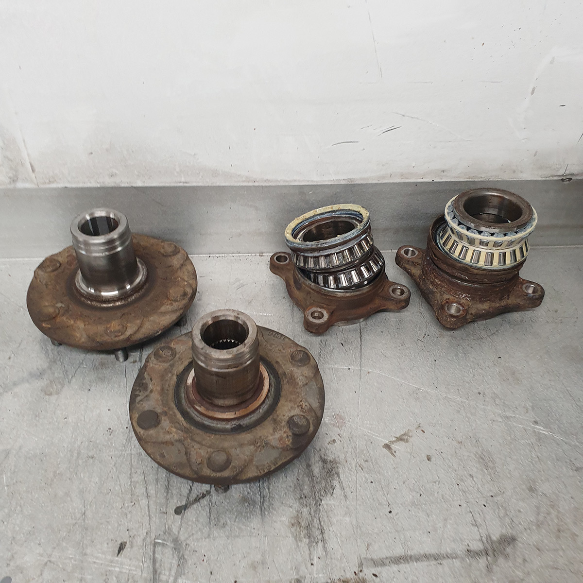

og enn eitt verkefnið í þessari törn. Hjólalegan hm/framan. Það er nú ekki komið slag í þessa legu en það er komið smá hljóð í hana. Leguna á ég til svo ég skipti frekar um hana núna heldur en að hún fari.
Ég útbjó einfallt sett til að pressa í sundur frammhjólalegur. Þetta flýtir talsvert mikið fyrir þeirri aðgerð.
Legan pressuð úr
Tvæ legur komnar í sundur. Önnur þeirra er auka lega sem ég er iðulega með tilbúna.

Ég vissi ekki að það væri vaninn að skipta um legur í svona "unit-bearing" dæmi. En það er greinilega hægt þó að verkstæðin geri það ekki.
Óskar - Einfari
Innlegg: 690
Skráður: 01.feb 2010, 08:29
Bíltegund: Toyota
Re: Einfari fær uppgerð - uppfært 10 Október
Postfrá Óskar - Einfari » 07.nóv 2021, 14:51
jongud wrote:Ég vissi ekki að það væri vaninn að skipta um legur í svona "unit-bearing" dæmi. En það er greinilega hægt þó að verkstæðin geri það ekki.
Já ég er þarna reyndar búinn að taka í sundur leguna sjálfa til að skoða hvað fór. En jú legan, pakkdosir og stuturinn/flangsin koma í sithvoru lagi!
Lega/hub

Ég var í smá brasi að fá rétta stöng í demparan. Á endanum fann ég stöng sem var lengri og fékk snillingana í Cyltech til að stitta stöngina í rétta lengd fyrir mig.
Þessi gormur er heldur betur búin að þjóna sínum tilgangi. Þetta eru 550lbs gormar og ætla ég að prófa að fara núna í 650lbs gorma að framan.

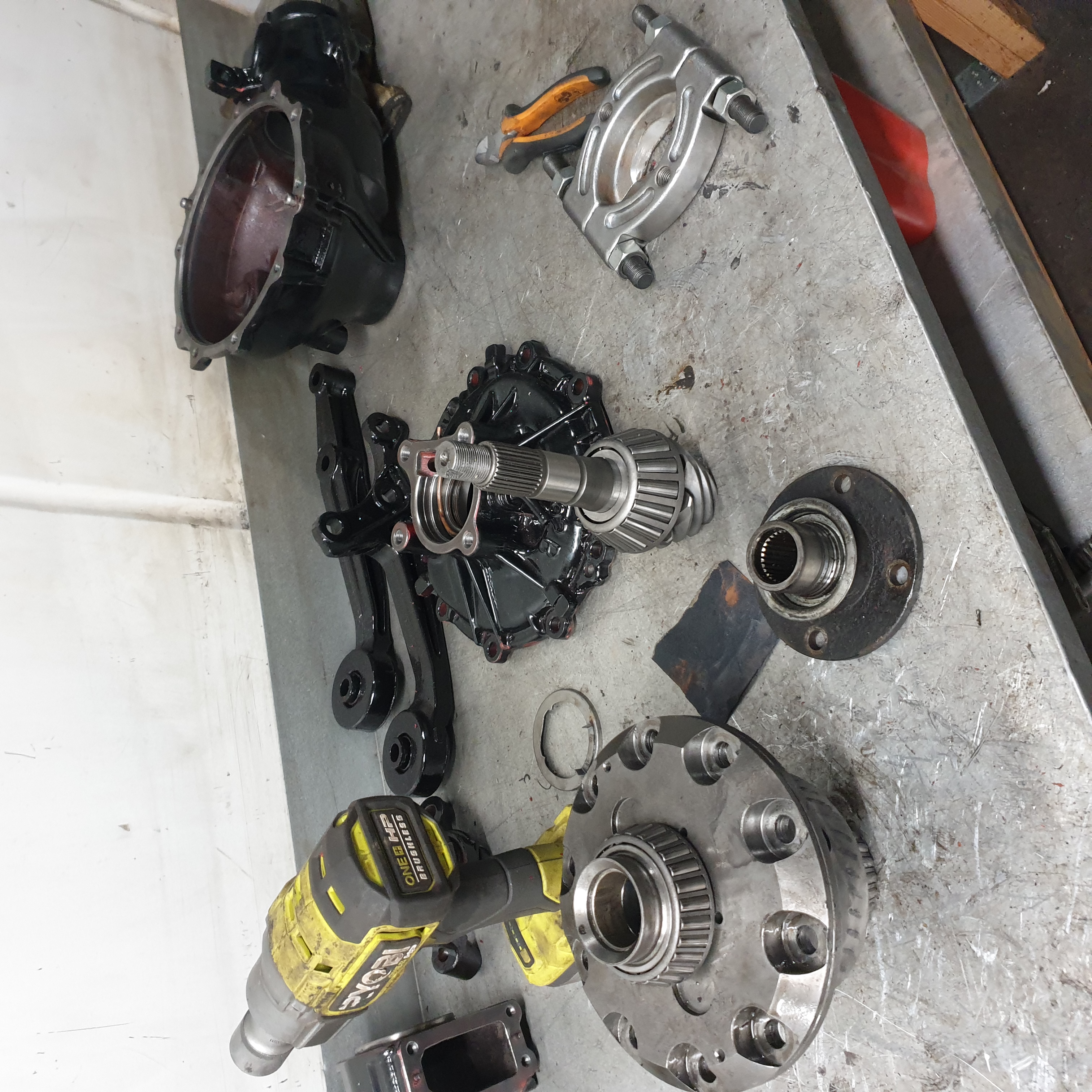

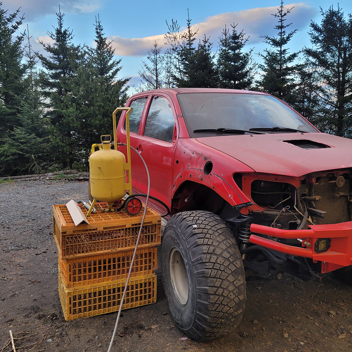

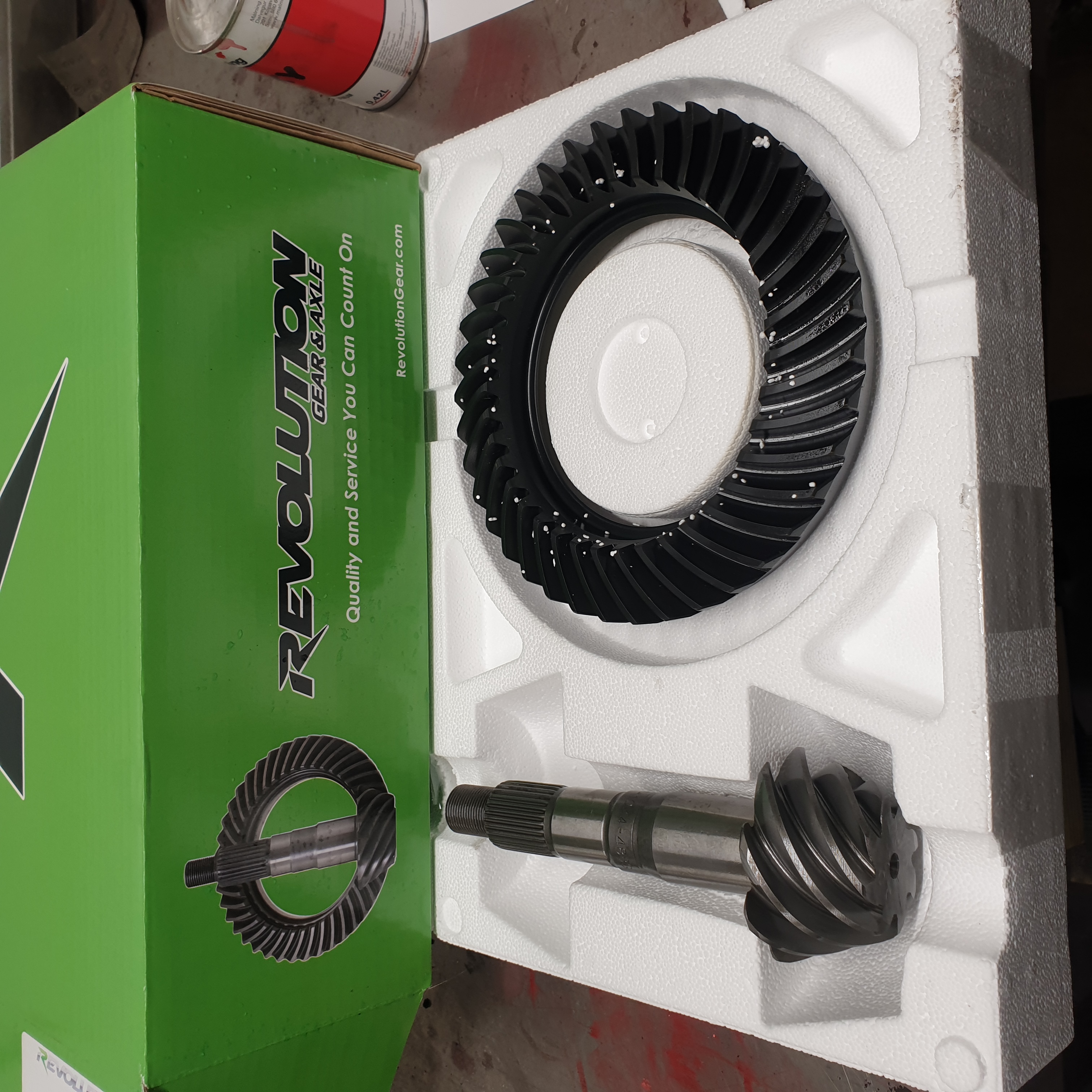

Það er einhver bið eftir varahlutum í frammdrifið þannig að endaði óvart á að sandblása og mála frammdrifið svo ég hefði nú eitthvað að gera.
nýtt 4.88 hlutfall komið sem strákarnir í drif.is redduðu fyrir mig.
og þá hófst þetta púsluspil

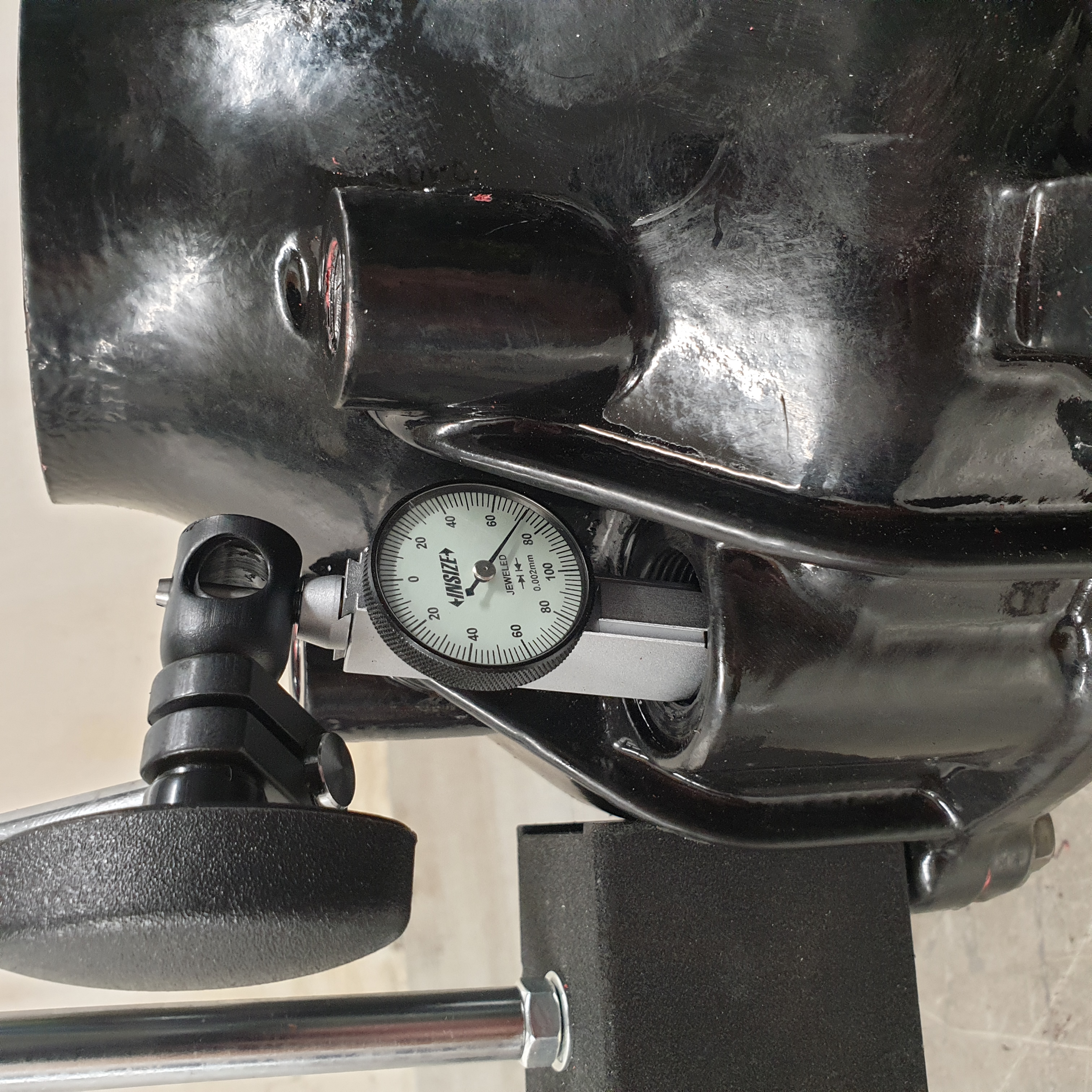

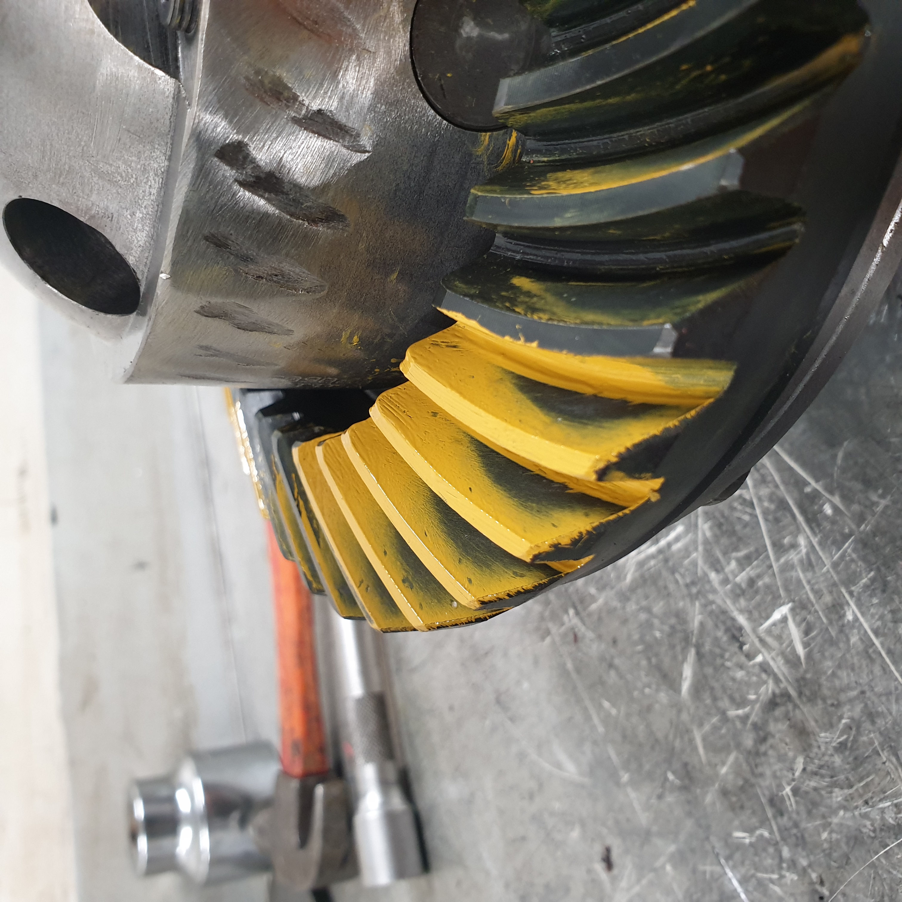

Ég hef ekki stillt inn clamshell drif áður þannig að ég þurfti að útbúa mér alllskonar verkfæri til að setja þetta saman og stilla.
Ég hefði alveg getað þegið hentugri klukku í þetta en þetta svosem gekk á endanum
Til að fá sýnilegra far í málninguna á kambinum batt ég tusku utan um pinioninn áður en ég sneri kambinum. Svona fékk ég talsvert meira viðnám á pinioninn.
Allt að þokast í rétta átt en að sjálfsögðu tók nokkrar tilraunir til að fá þetta á endanum rétt.
Til að mæla preload notaði ég pundmæli og band sem ég vafði utan um hólk sem ég festi á pinionflangsinn. Þessa aðferð hef ég notað áður og hefur þetta reynst vel.
Allt komið loksins saman og er núna komið í bílinn aftur.

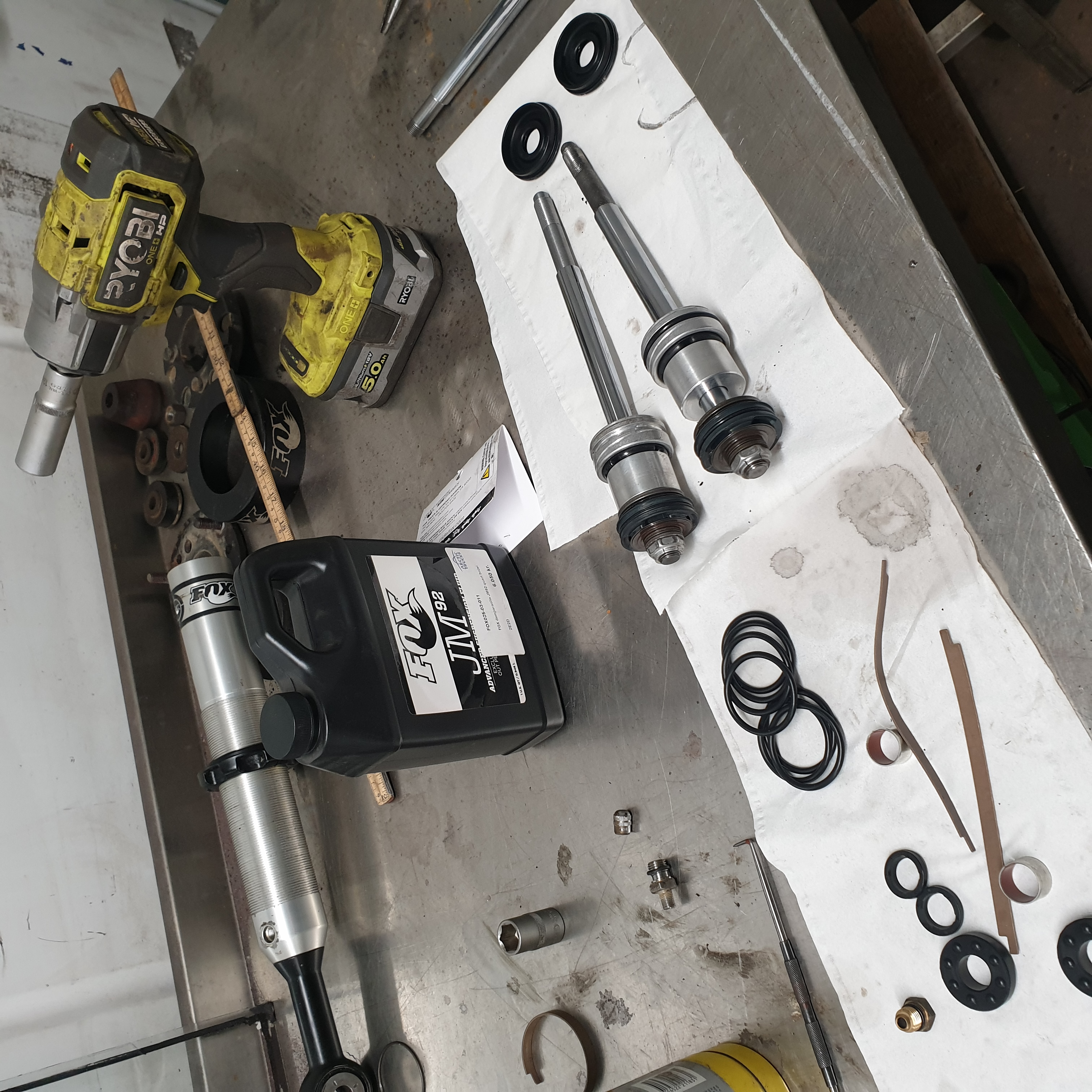

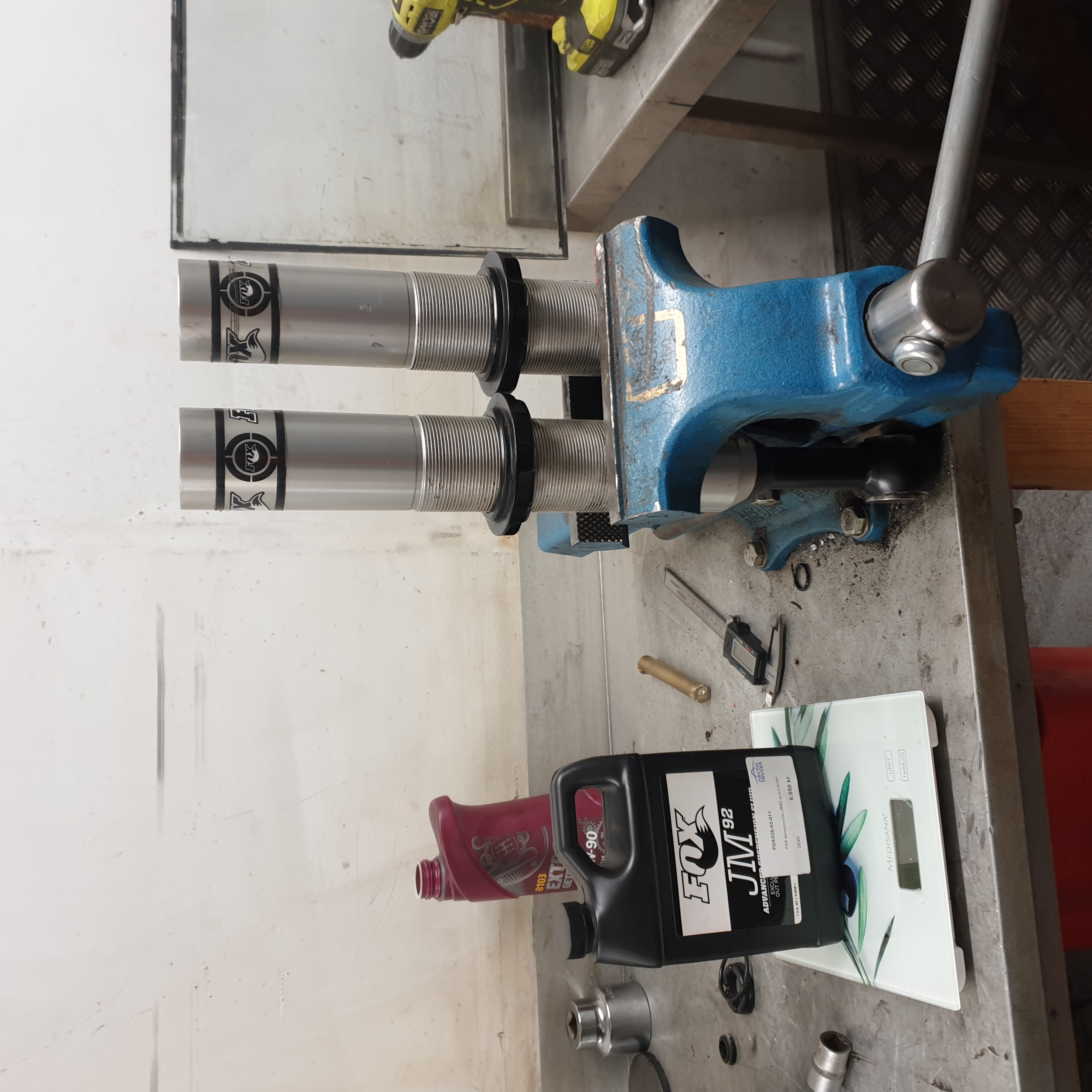

Svo var hlaupið í dempara aftur. Komnar þéttingar og olía sem ég fékk hjá ArcticTrucks.
Allar þéttingar komnar í og dempararnir kárir fyrir olíu

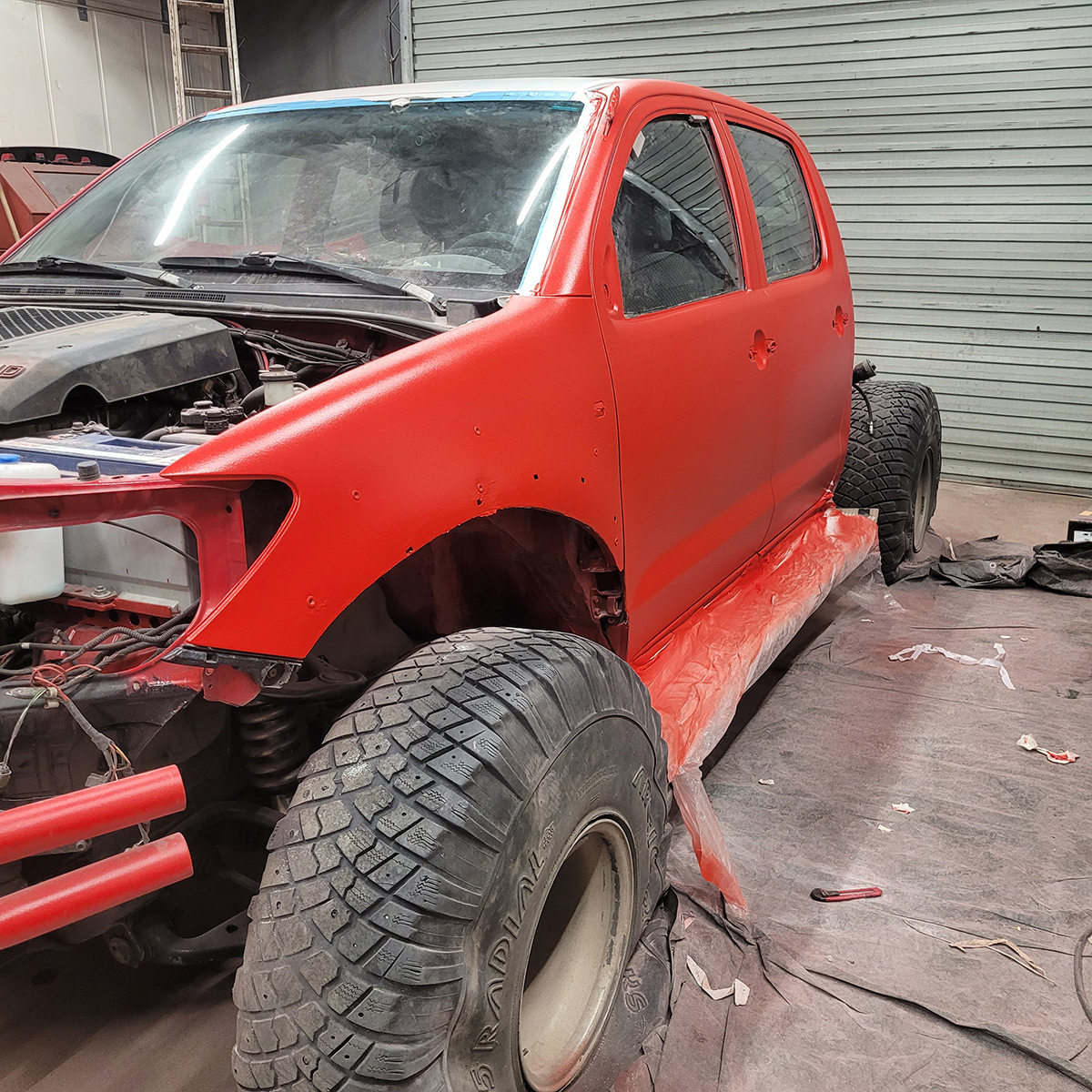

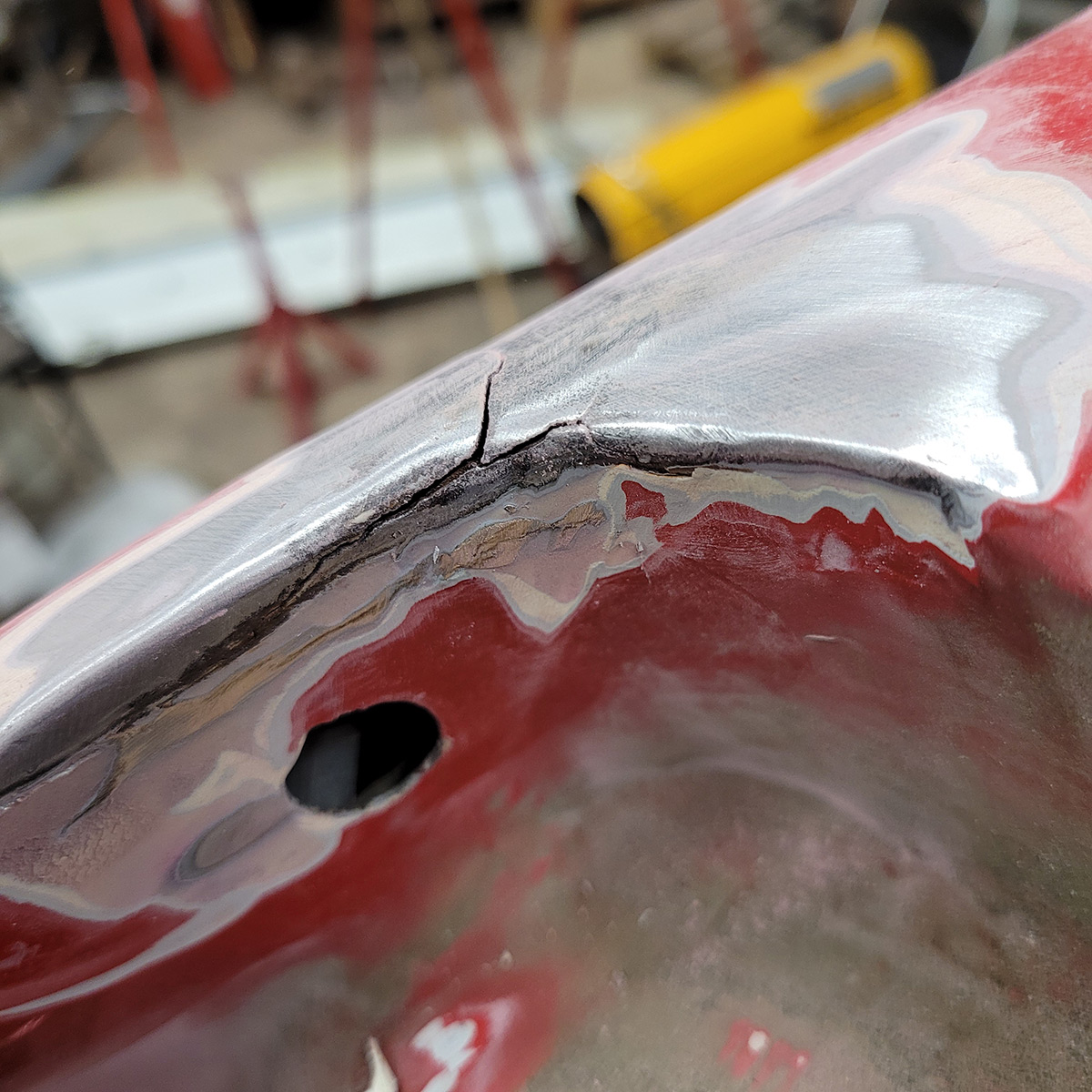

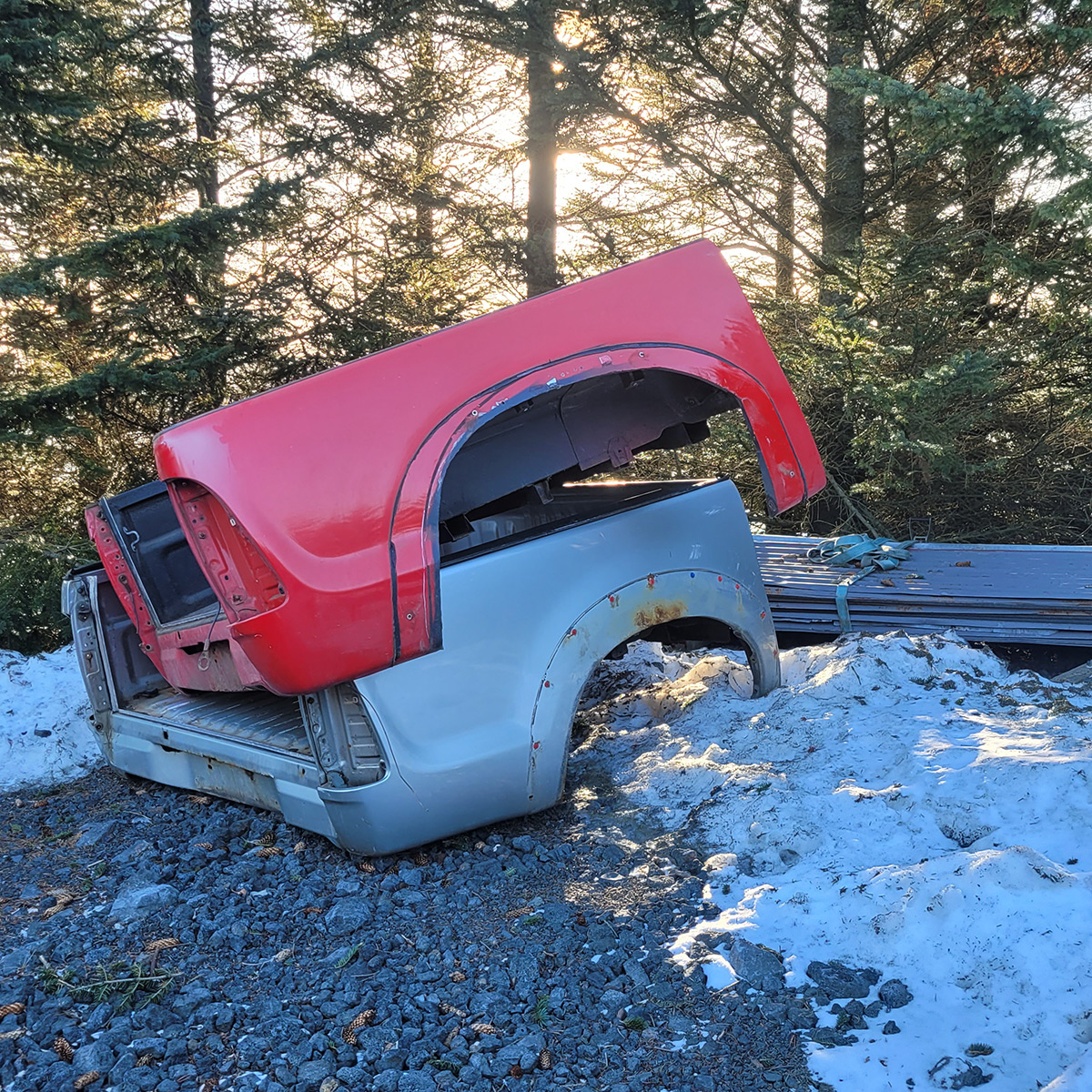

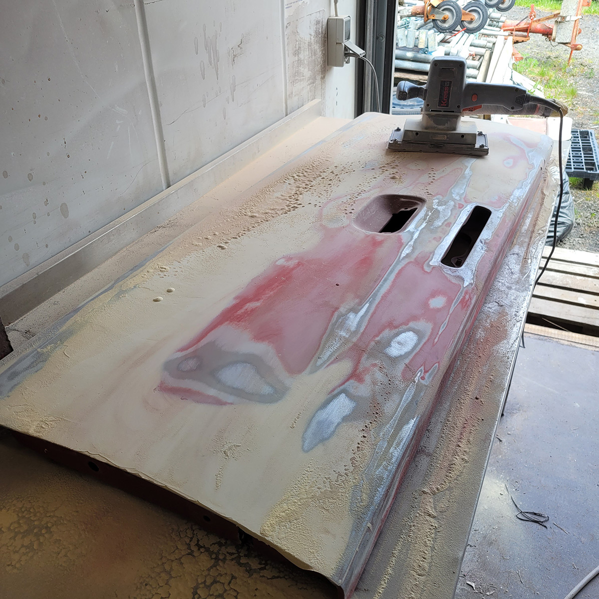

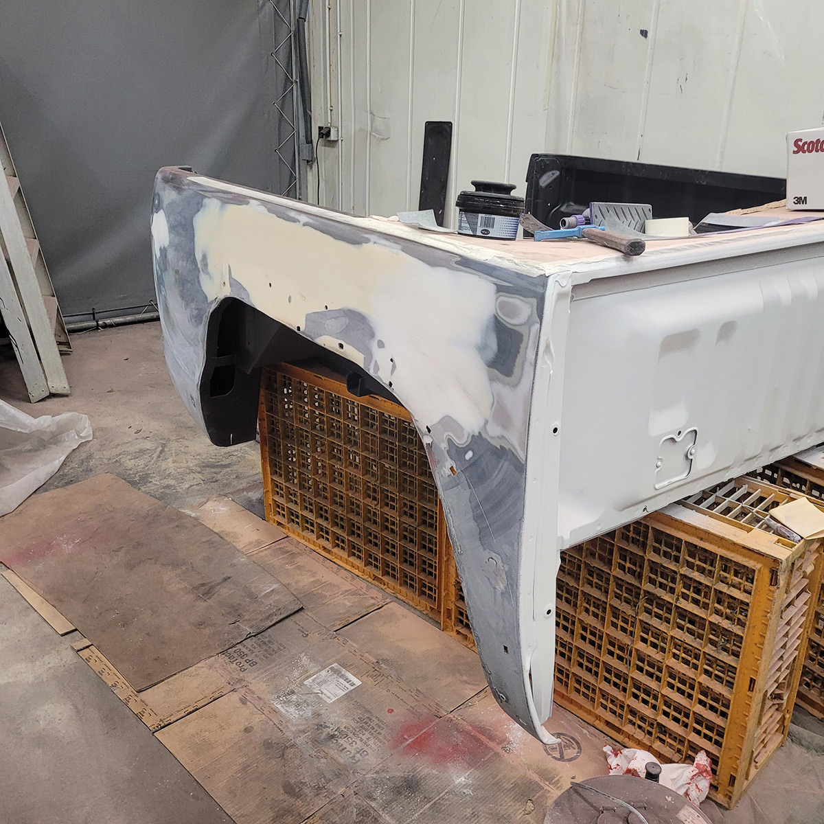

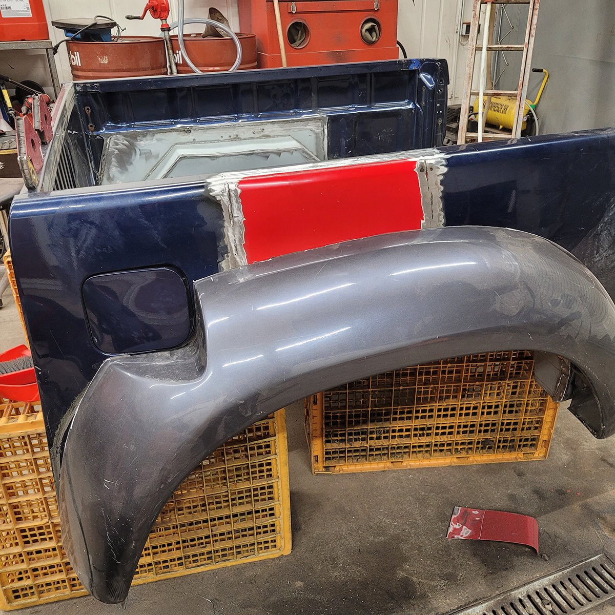

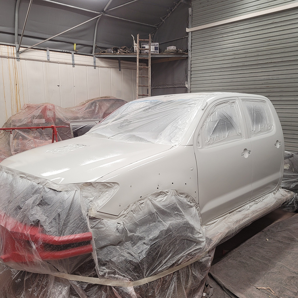

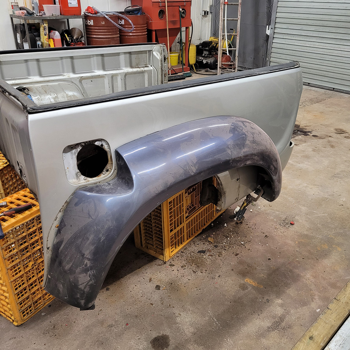

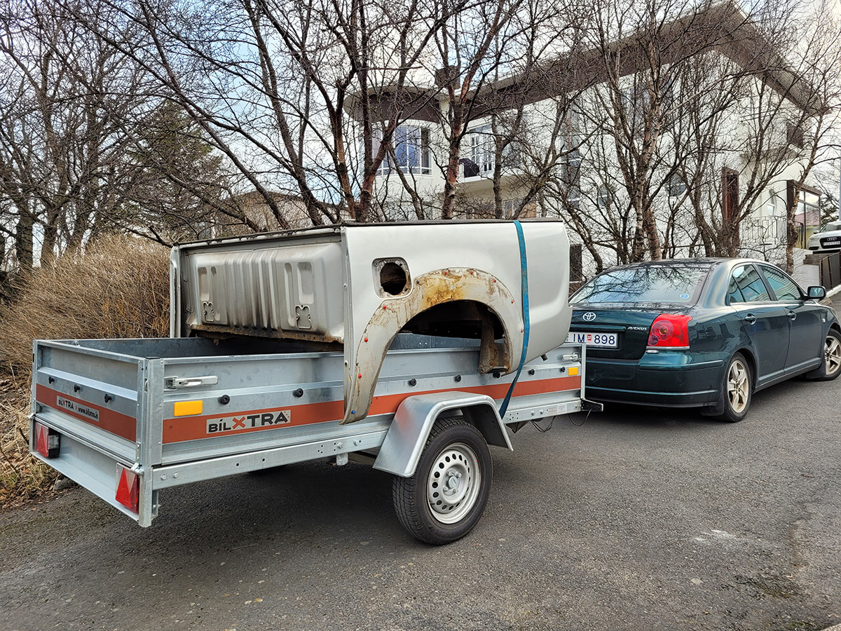

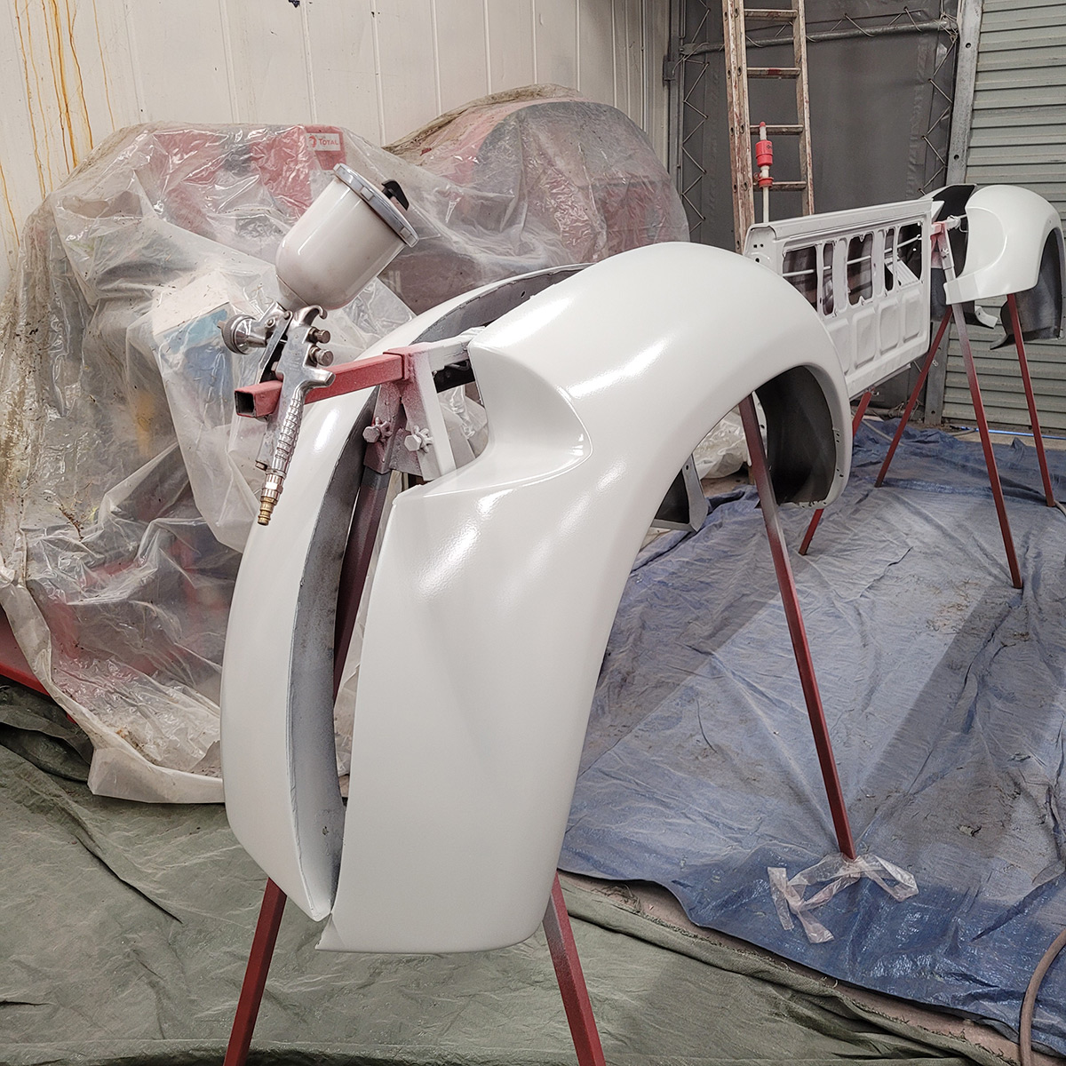

Svo tók verkefnið eiginlega smá 90 gráðu beygju þegar mér áskotnuðust brettkantar fyrir 44"
Þessir kantar koma af yngri bíl sem er með öðruvísi frammenda. Kantarnir passa því ekki alveg en það hefði svosem alveg mátt breyta þeim. Ég fékk hinsvegar þá dellu að smíða bara stuðara í staðin og láta neðri partinn af köntunum fara.

Á meðan smíðaði ég prófilbeislið sem mun koma í staðin fyrir það gamla sem var boltað á.
Búið að steikja beislið framan á grindina. Þetta beisli er bæði neðar og innar þar sem ég tók framan af grindinni því sem nemur þyktinni á prófilnum.
Nýja beislið er síðan með bolta/festingar fyrir stuðaran

11 Mars, verið að klára úrklippivinnu úr hurðum
Búið að loka sárinu og mála
Svo er að byrja að rífa allt lauslegt af fyrir heilmálun.
Pallúsið var sprungið á nokkrum stöum. Þetta stálhús sem er ekki framleitt af Toyota. Það er svosem ágætt en greynilega ekki mjög vönduð smíði á því.
Sprungurnar sauð ég. Vonandi endist það í nokkur ár í viðbót.
Svo byrjaði pallævintýrið. Mér óskotnaðist pallur á góðu verði sem ÁTTI að vera í góðu ástandi.
Ég byrjaði að máta kanta og klippa úr
Þá kom fljótlega í ljós að ekki var allt sem sýndist. Það var tectil húð á pallinum sem faldi allt ryðið
Á endanum kom í ljós að þessi pallur var jafn ónýtur og gamli pallurinn minn.

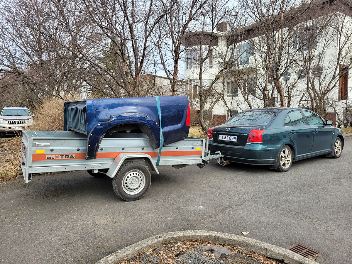

Þá er það pallur taka þrjú. Loksins fann ég pall sem var í góðu ástandi.
Hér eru allir burðarbitar heilir og yfirborðsryð sáralítið.
Það mætti halda að ég væri að safna en svo er ekki.
Búið að klippa aðeins úr og verið að máta.
Hérna sést síðan sami burðarbiti og á hinum/gráa pallinum. Hér sést hvernig drulla lokast inni í þessum burðarbita og ryð er á byrjunarstigi. Þessi partur af burðarbitanum er skorin í burtu fyrir stærri dekk.

Hjólaskál var gerð einföld og flöt til að hægt sé að raða farangri ofan á hann.
Búið að kára að mest suðuvinn í hjólaskálum.
Ég var aðeins of góður með mig í hraðanum og hitanum þegar ég sauð brettaflauin. Það varð til þess að ég þurfti að taka framm réttingahamar á annari hliðinni en á hinni fór það svo illa að ég þurfti að skipta um smá part af brettinu. Þá var nú gott að eiga stafla af pöllum bakvið hús til að skera úr. Leiðindar klúður samt en svona lærir maður af!

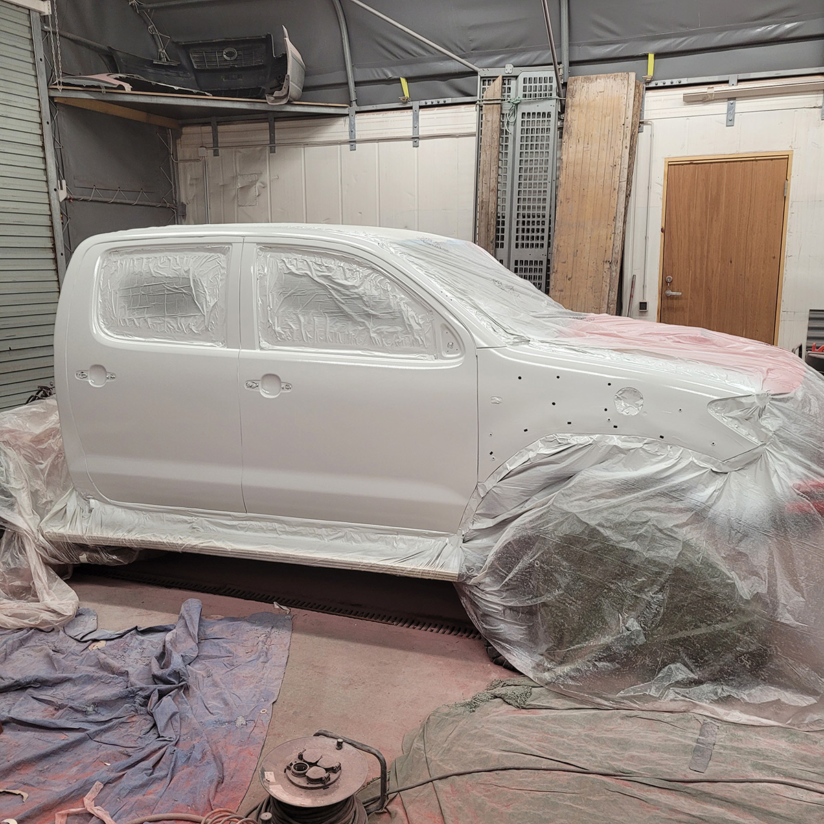

Megnið af efninu komið. Það var á endanum ákveðið að heilmála bílinn með Titanium shell frá 4CR
Sem betur fer fékk ég liðsauka. Benedikt frændi minn og bílamálari hefði mikinn áhuga á því sem ég var að gera og hjálpaði mér með alla undirvinnu. Hann sá svo að segja um alla stóra fleti: hurðar, húdd, hliðar, hlera o.fl. Þetta var enginn smá hjálp
Suðuvinna í pallinum búin og búið að sandblása botninn
Svo var grunnað með epoxy og penslað kítti eftir allar suður
Benedikt langt komin með fyrstu hliðina. Mér fannst alveg magnað hvernig hann gat séð dældir og grjótkast sem ég hefði ekki einusinni hugmynd um!

Þá kom í ljós að þeir í Thailandi eru nú ekki mikið að vanda sig í suðuvinnuni
Komin bedliner innan í pallhúsið.
og bedliner innan í pallinn. Þar lenti ég í því að á brettunum lyftist húðin upp. Hef ekki lent í þessu fyrr né síðar. Hugsanlega hefur liðið of stutt á milli umferða hjá mér.
Þetta gerðist bara á brettunum þannig að það var bara slípað af
Svo grunnað og húðað aftur. Það gekk vel og ég hef ekki lent í svona tilfelli aftur.
Næst tók ég bílinn aðeins út og sandblés nokkra ryðbletti.

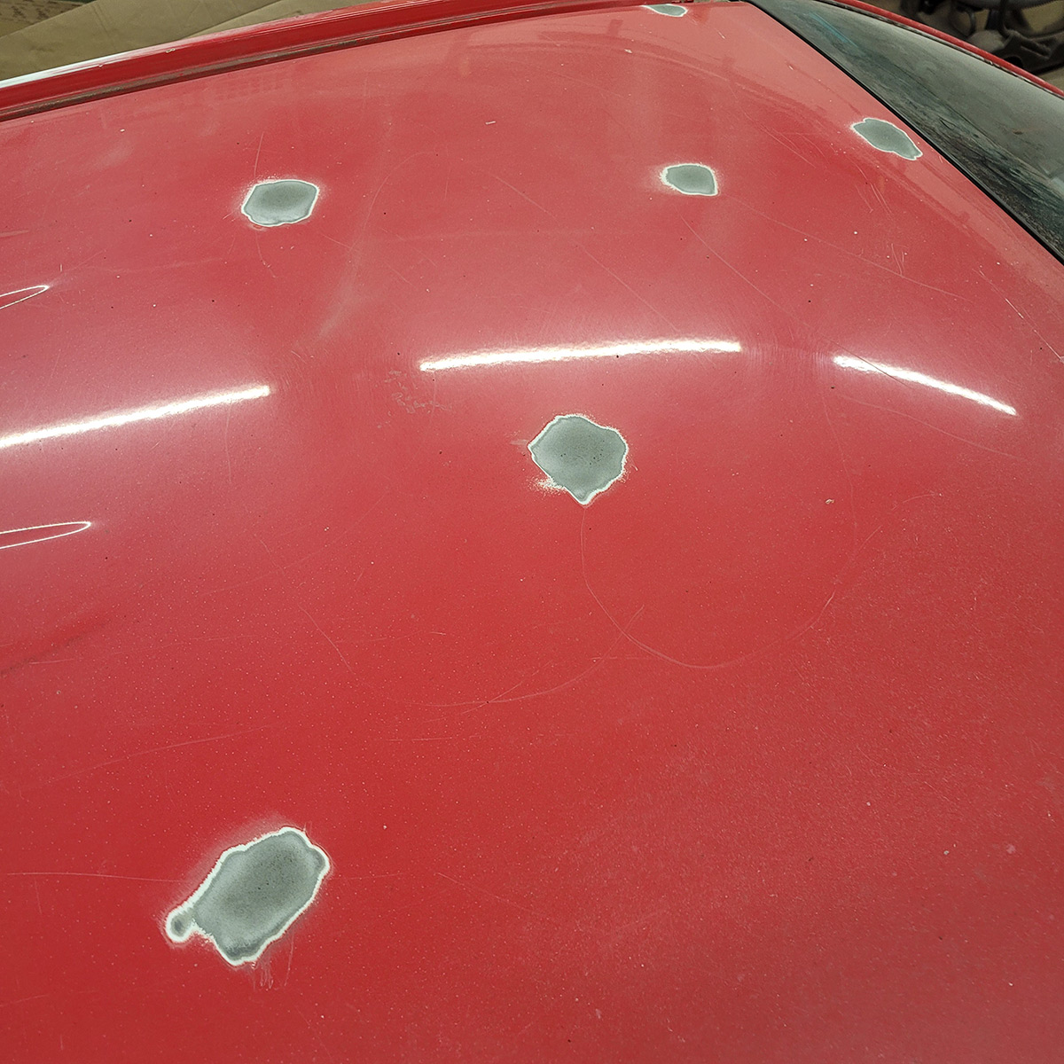

Ryðbettir á þakinu voru teknir með sandi.

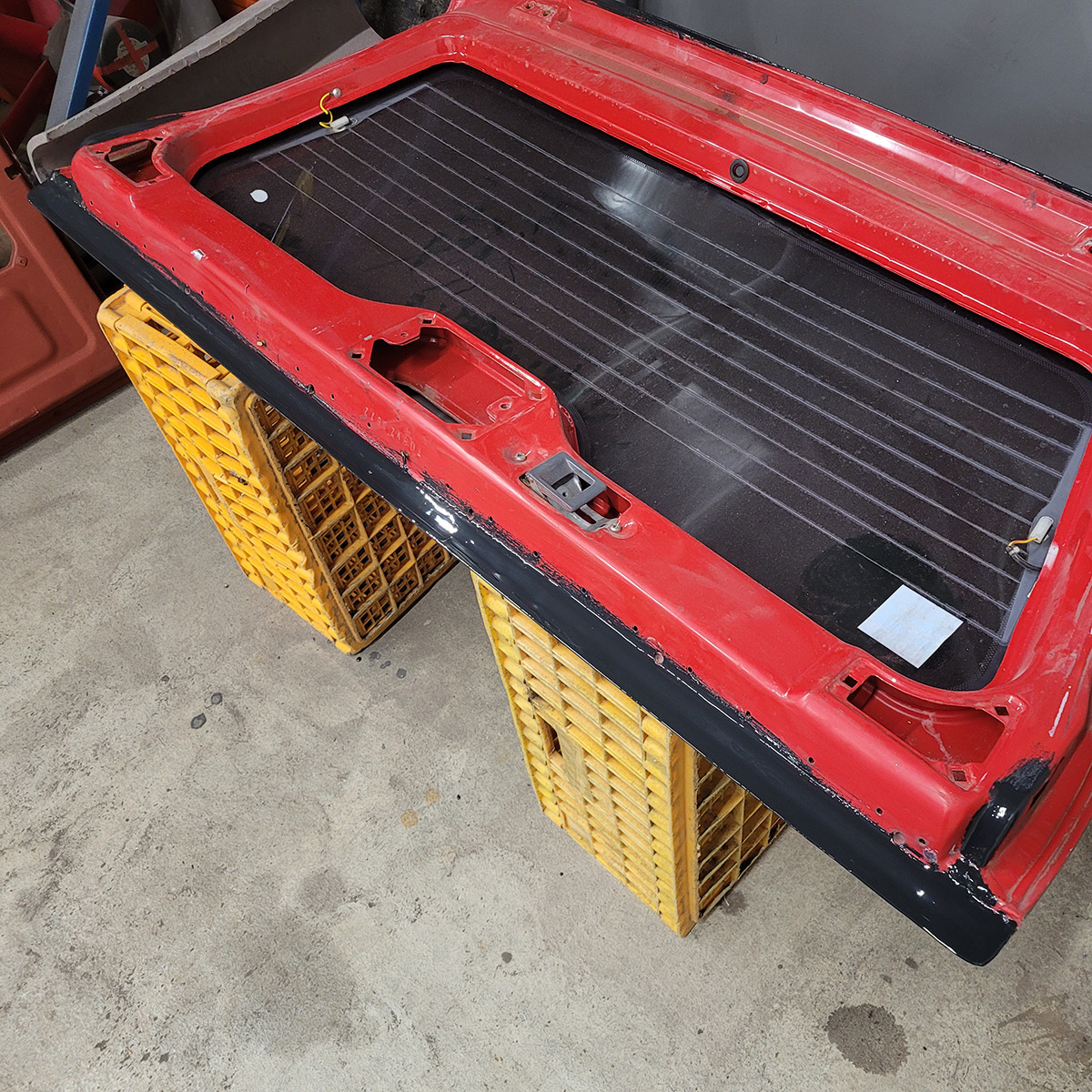

Neðri brúnin á hleranum af pallhúsinu var orðin talsvert ryðguð og greynilega komið ryð undir samskeyti. Þetta var hreinsað eins vel og hægt var, svo sett ruststop og næst flotað með epoxy
Hin hliðin á hleranum.... það var margir svona smáhlutir sem tóku fullt af tíma.
Búið að slípa pallhúsið að utan
Búið að matta brettakantana

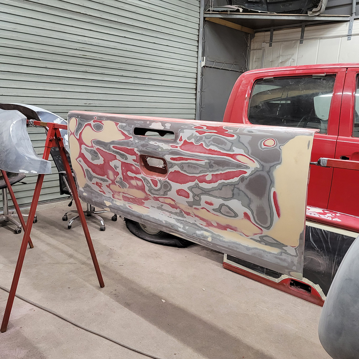

Pallurinn þurfti aðeins að sparsla og slípa líka.
Afturhllerinn á pallinum var síðan orðin ansi mikið laminn. Það ætti eiginlega að skipta honum út en við ákvaðum að hann fengi kanski nokkur ár í viðbót. Það var bara sett nógu andskoti mikið af sparsli sem var síðan planað með stórum juðara.

Verið að loka/stífa sárið þar sem ég stytti brettakantana að framan. Fyrst voru settar nokkrar mottur af trefjaplasti.

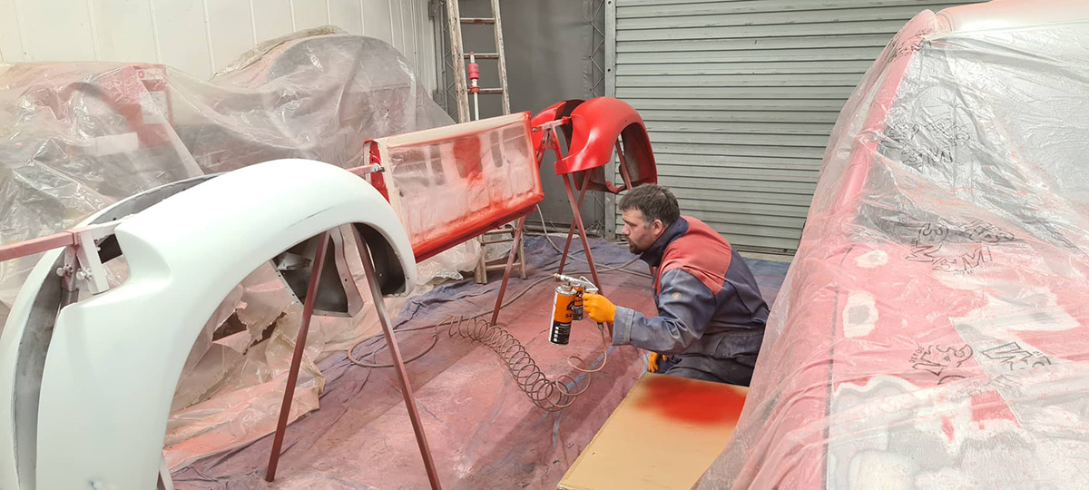

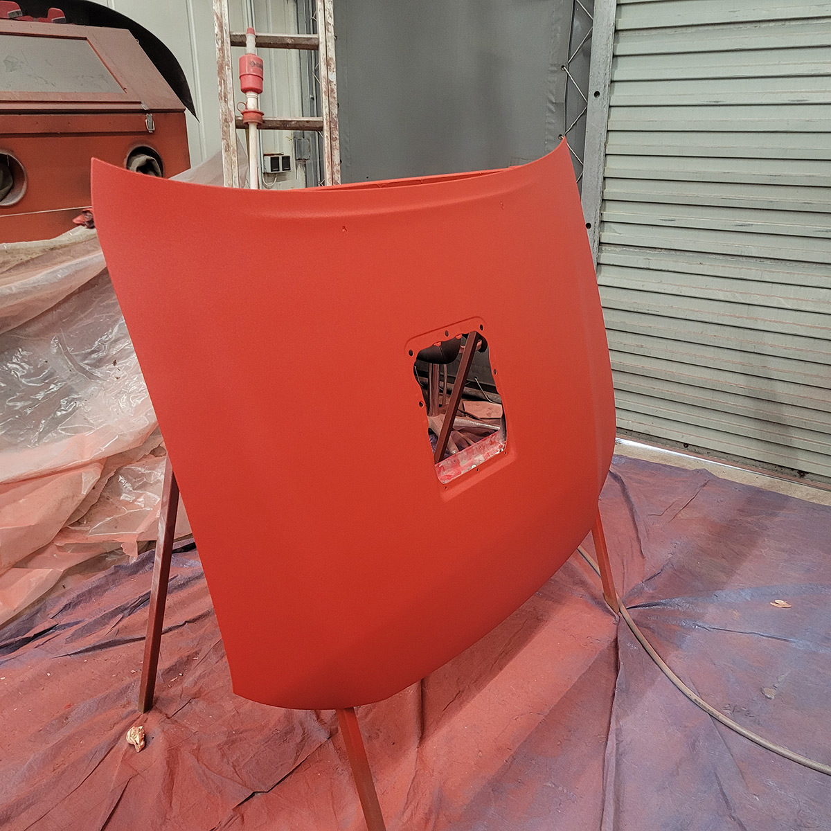

Benedikt byrjaður á húddinu og nokkuð langt kominn.
Búið að stilla upp nokkrum hlutum sem eru að verða tilbúnir fyrir grunn
Afturhlerinn eiginlega heppnaðist bara furðuvel m.v. hvernig ástandið á honum var.
Toppurinn að verða tilbúin, búið að setja liftiteip til að halda gúmmíkantinum á frammrúðunni frá þannig að efnið fari þar ofan í líka.
Búið að pakka til að taka fyrsta hluta af grunni
Grunnur kominn á brettakanta og afturhlera
og toppinn á bílnum

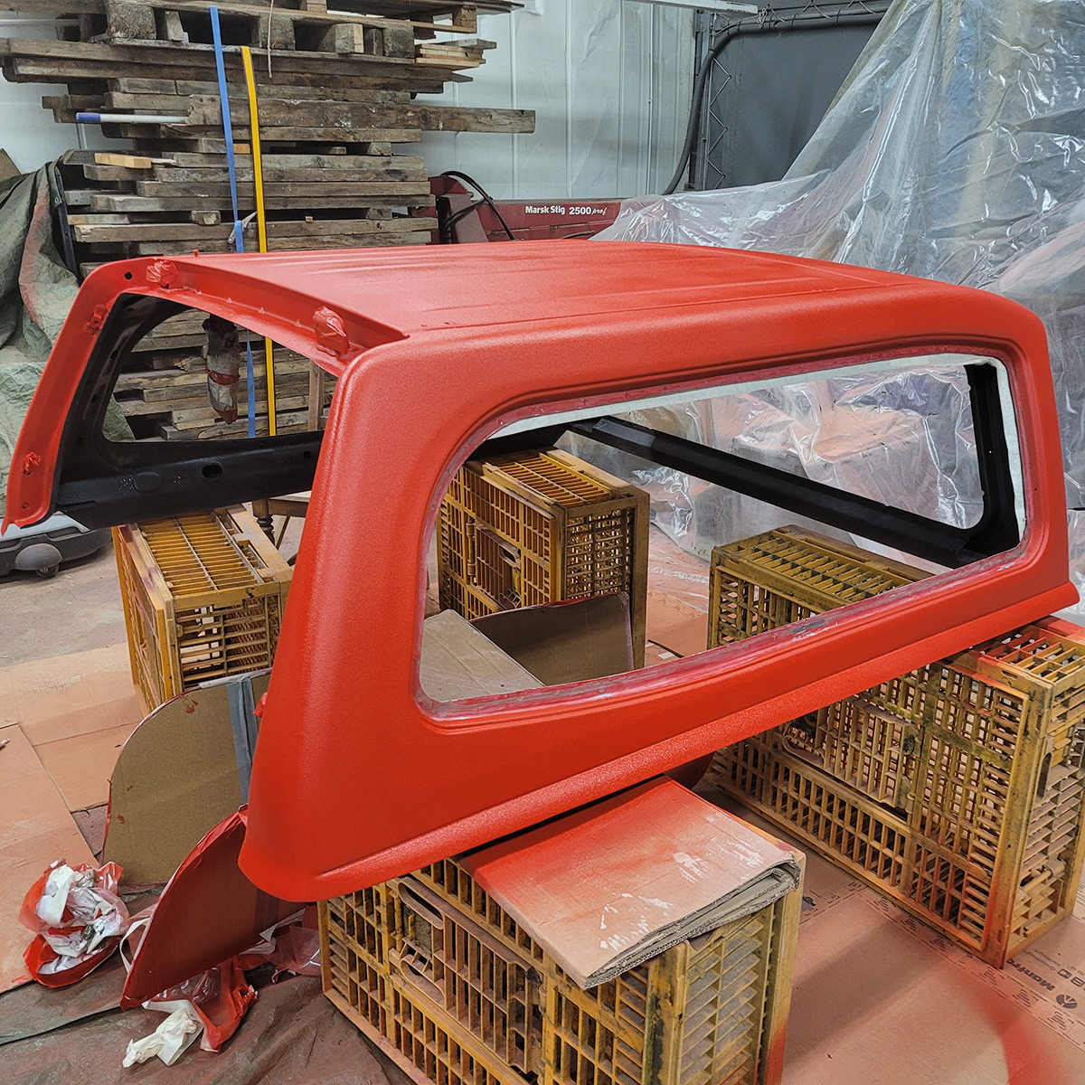

Svo var næst að setja litinn á.
Þetta var ótrúlega gaman að vera loksins kominn á þann stað að sjá hlutina fá lit aftur.

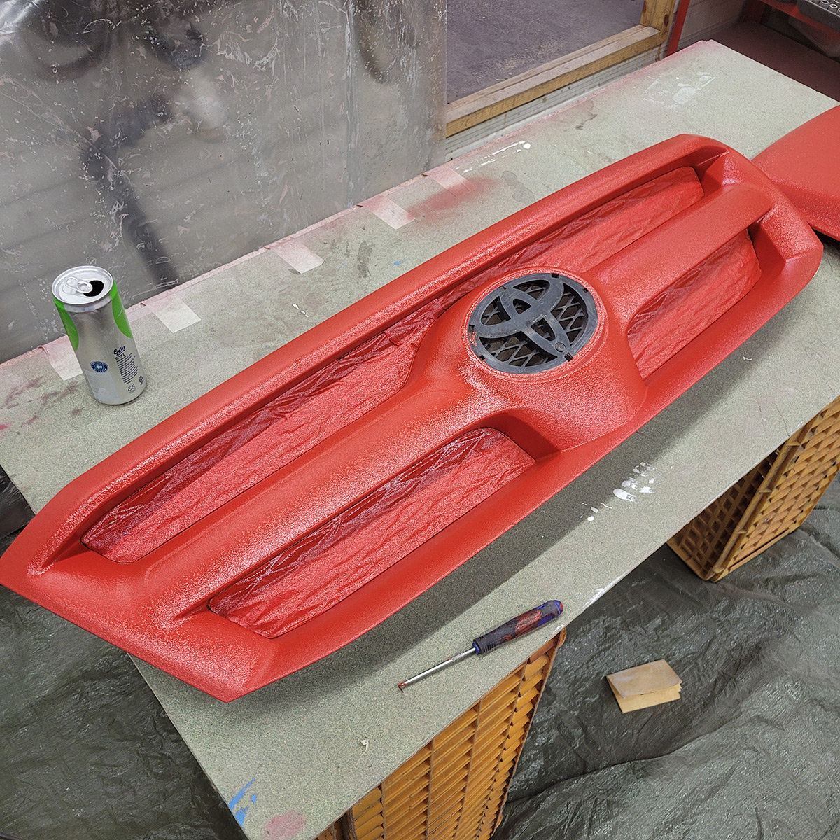

Grill klárt
húddskóp klárt
Pallhúsið klárt
Brettakantar

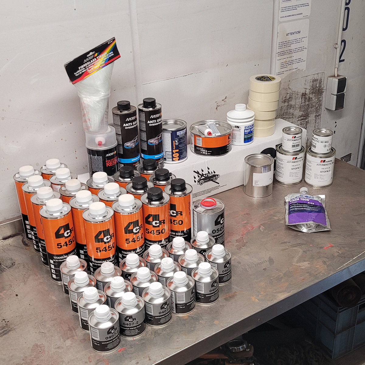

Svo var haldið áfra og svona unnum við þetta á áföngum. Við notuðum epoxy grunn frá 4CR sem kom mjög vel út og leggst mjög þykkt í 1-2 umferðum og rennur eiginlega bara ekki.
Frammhald í næstu færslu

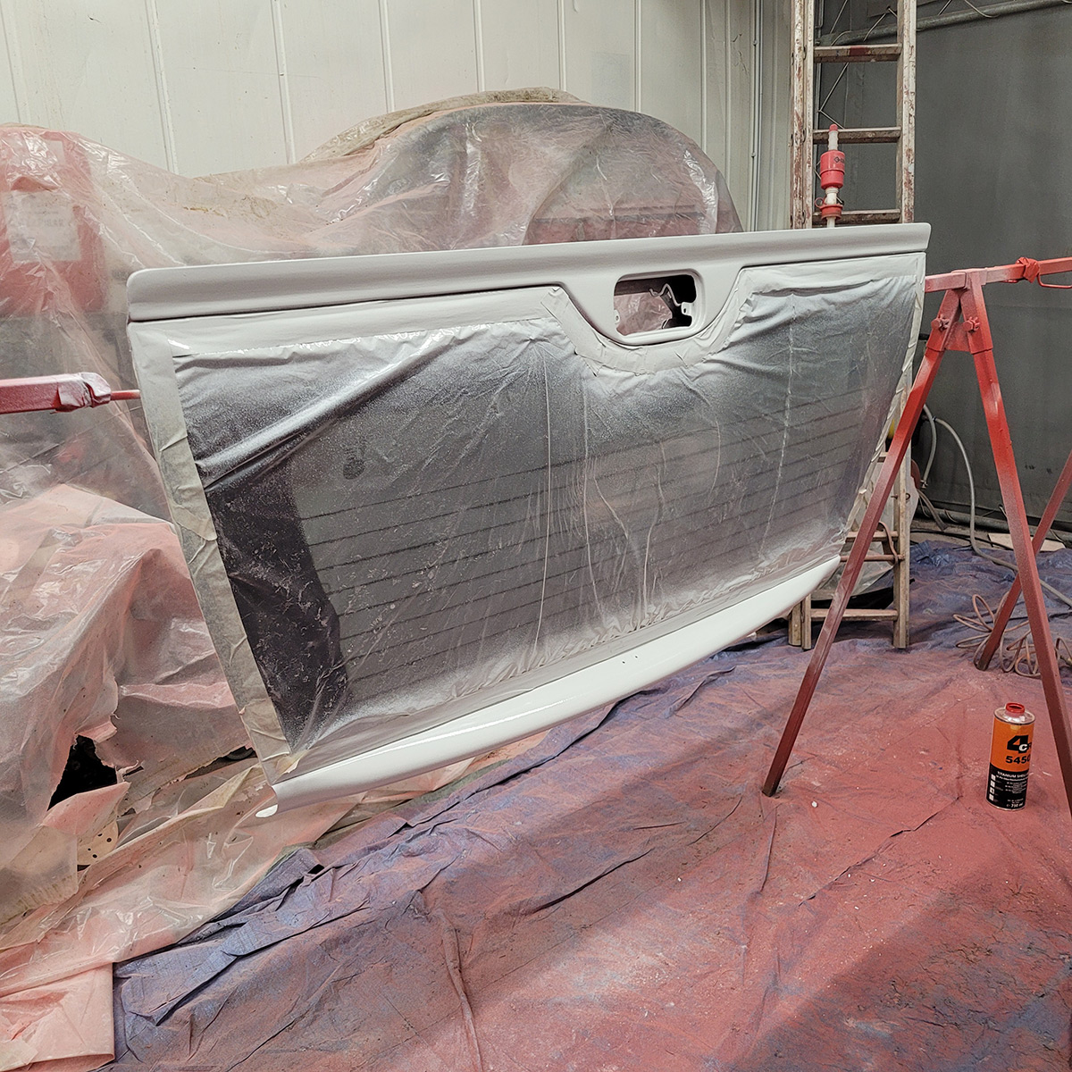

Efri pallhleri kominn með epoxy grunn.
Meiri litur kominn
Efri hleri klár
Húddið klárt

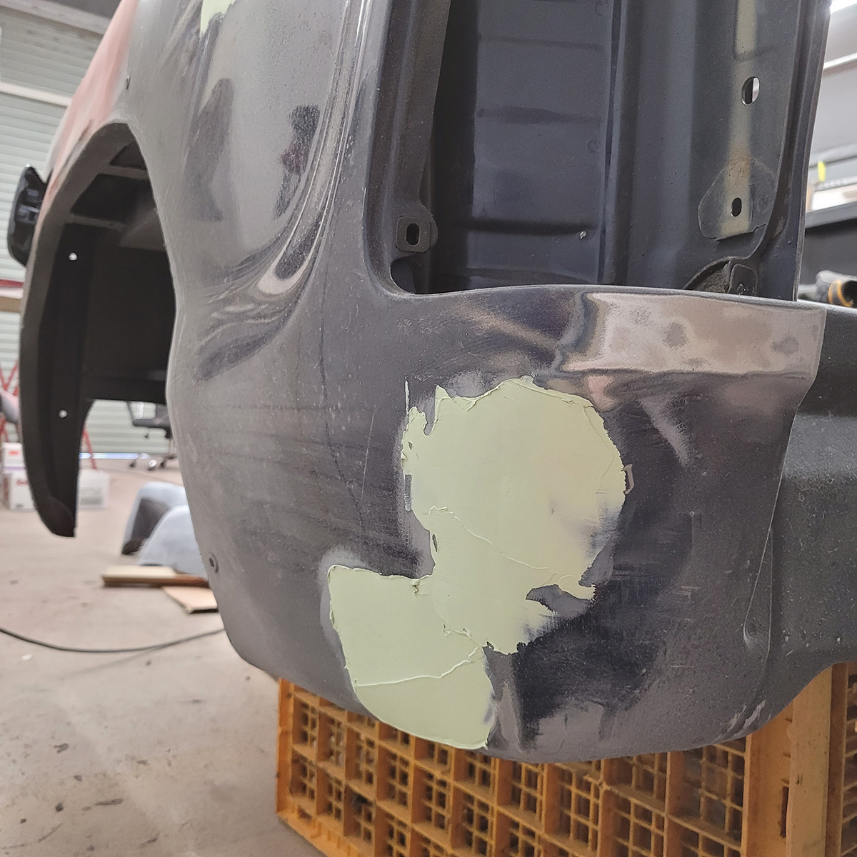

Næst var sparsla klúðrið mitt á pallinum.

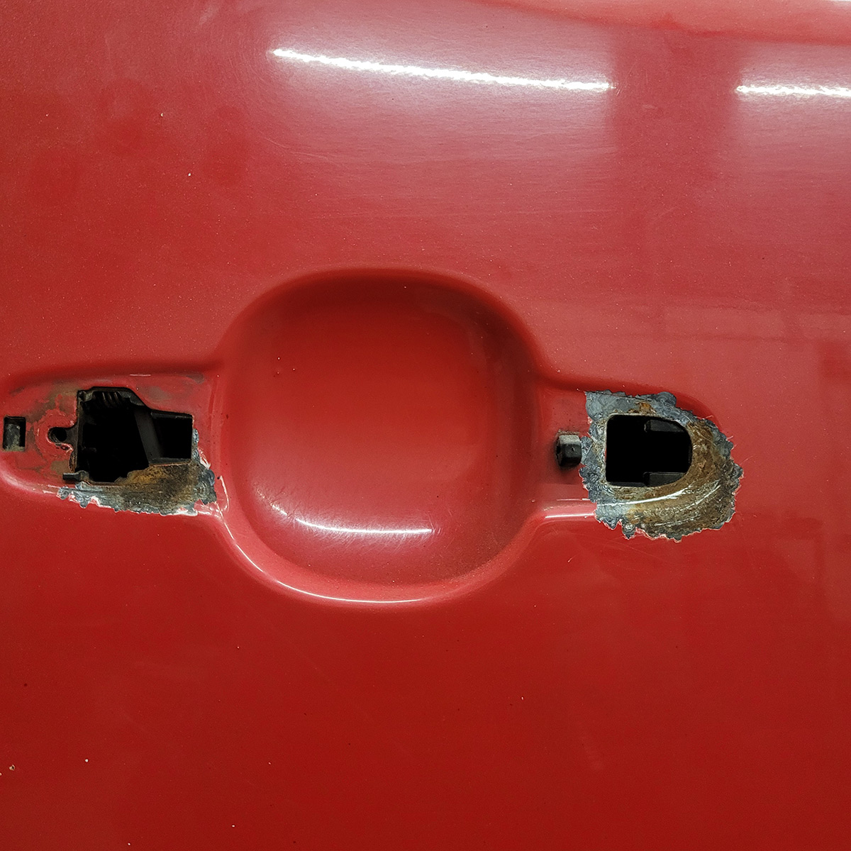

Ryð í kringum hurðahúna. Þetta var rétt svo farið að sjást, en þegar meður byrjar að hreinsa er alltaf þannig að það er 2-3 sinnum meira ryðgað en það sem maður sér.
Dæmigert far eftir grjótkast, lítur saklaust út.

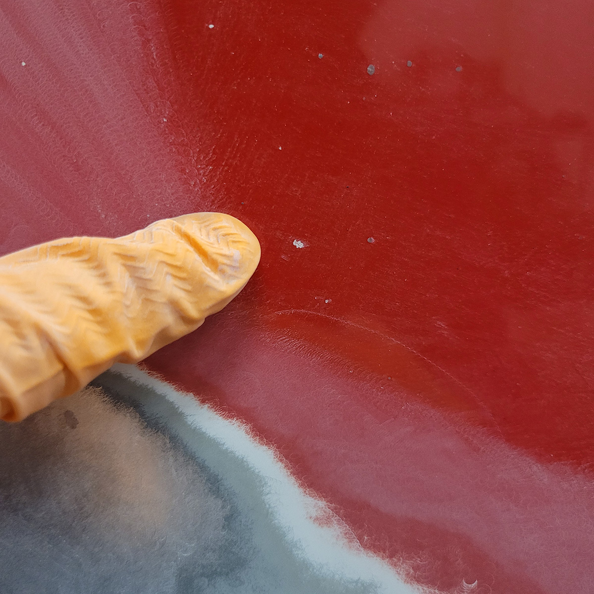

En þegar það er slípað upp sést hérna hversu mörg lög það hefur farið í gegnum. Fyrst er það glæran, svo lakkið, svo grunnurinn, svo sýruhúðin á stálinu. Svona byrja ryðblettir að myndast.

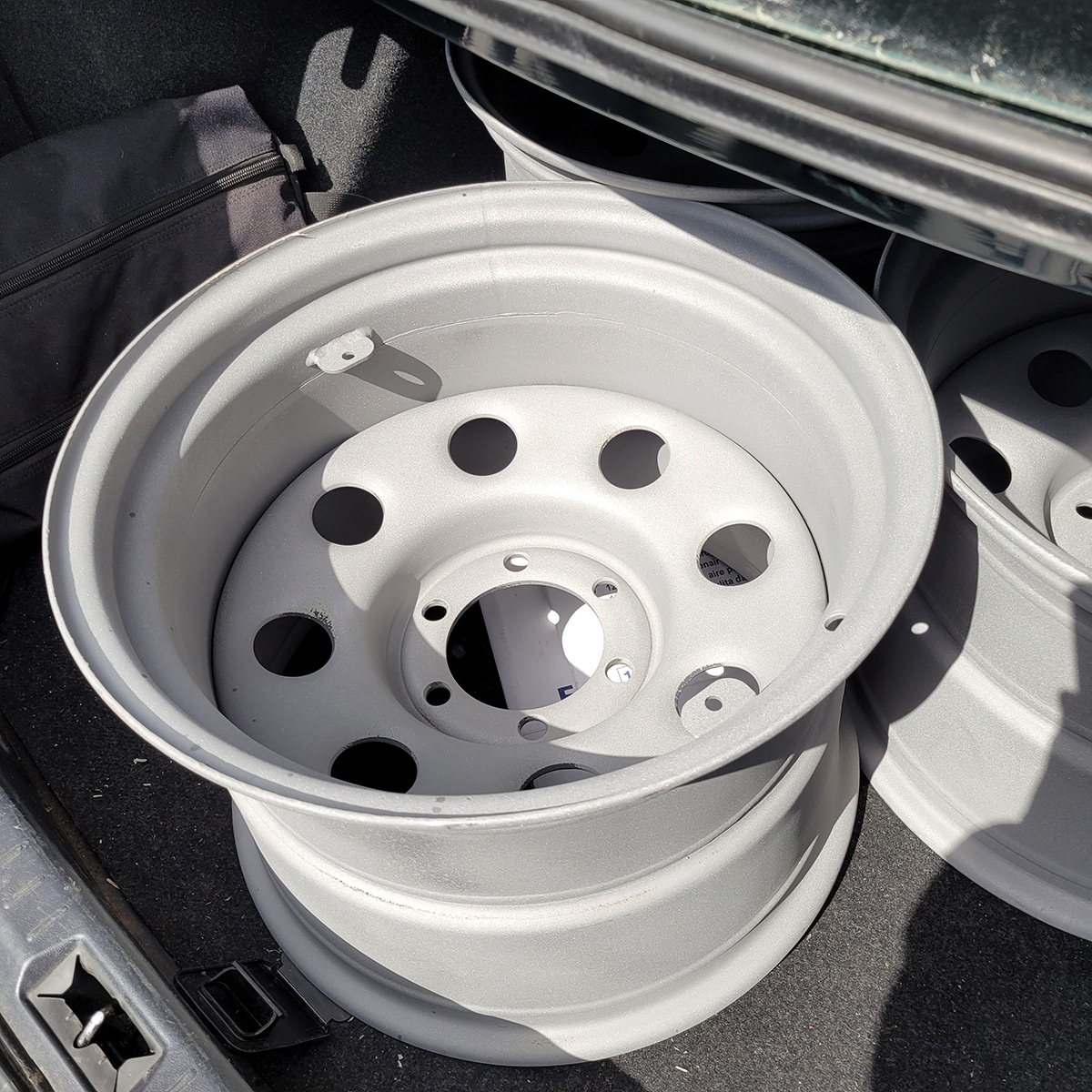

Ég fann síðan loksins 17" felgur sem fóru beint í sandblástur
Næst tók Benedikt við þeim og fór með þær í vinnuna þar sem hann var með talsvert betri aðstöðu til að mála felgurnar
Felgurnar fengu sama lit og efni og er á bílnum.
Felgurnar klára

Einhverstaðar í ferlinu lagaði ég líka þennan mótor fyrir lokuna í frammdrifinu. Stúturinn fyrir öndunina hafði brotnað. Þannig að ég fann einhvern slöngunippil og skrúfaði í staðinn.

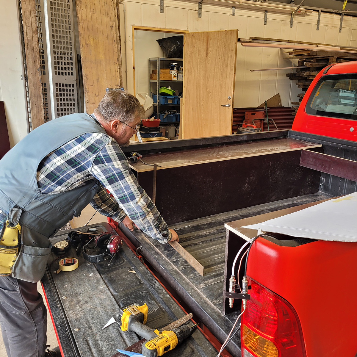

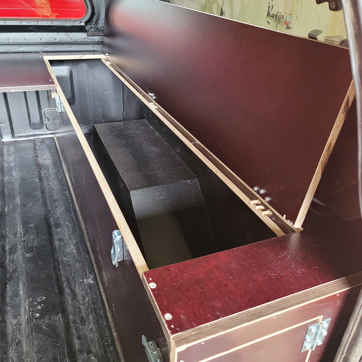

Bíllinn kominn að mestu saman og nú verið að byrja að smíða innréttingu í pallinn. Þar var notast við 15mm vatnsheldan krossvið.
Innrétting smíðuð í báðar hliðarnar
Þá reyndist nú vel að húsasmíðameistarinn var ekki langt undan sem eiginlega sá alveg alfarið um að smíða innréttinguna
Hólfin að mestu klár
og allt komið saman. Þetta verður fyrir allskonar lausan búnað eins og verkfæri, varahluti, vökva. Lausan farangur eins og veiðistangir, þrífætur og margt fleira.
Pallhúsið komið á aftur og ég er bara virkilega ánægður með útkomuna.

Komin á fjöll og í 4 vikna ferðalag um landið. Allt reyndist vel, ekkert kom upp sem stoppaði ferðalagið.
Eina uppákoman var þessi loftpúði sem var orðin gamall. Hann bókstaflega hvellsprakk og fór nánst í tvennt
ég var með auka púða og er sem betur fer auðvelt að skipta um hann. Það sem kom mér samt sennilega mest á óvart er að Heiðdís og Styrmir steinsváfu alllan tíman frá því áður en púðinn sprakk og þangað til ég var búinn að skipta um púða!
Við Hvalfoss á ströndum
Seinasta daginn á þessu 4 vikna ferðalagi hitti ég svo Benedikt á Tálknafirði þar sem hann var sjálfur á ferðalagi.
