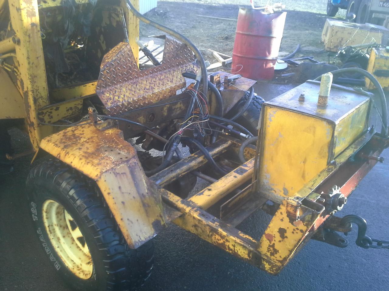

Núna er ýmislegt komið í ljós.

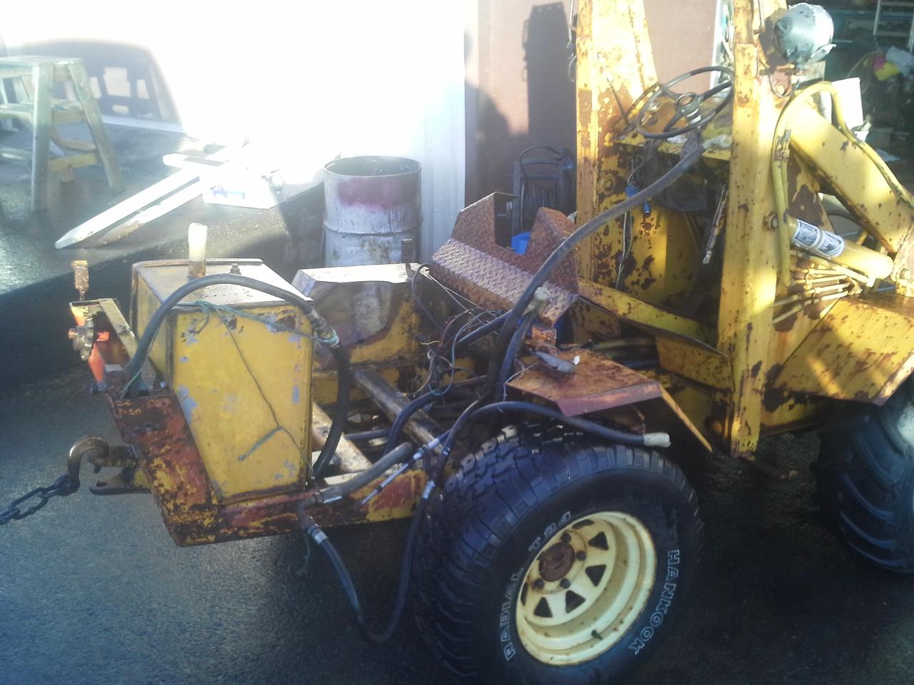

Mótorinn í gripnum er af bens gerð og heitir OM636. Þeir voru framleiddir milli 1949 og 1961 og voru ýmist 1697cc og þá 38 hestöfl eða 1767cc og þá 40 eða 43 hestöfl.
Aðrar upplýsingar um þennan grip er að hann er glussadrifinn með dana 60 hásingar (extra mjóar) með drifskafti á milli og keðju þar yfir á glussagírinn. Liðstýrður og fjandi góður :)
Er af gerðinni Davis scatbak.
Og lítur svona út
Síðast breytt af ellisnorra þann 13.des 2012, 18:47, breytt 1 sinni samtals.

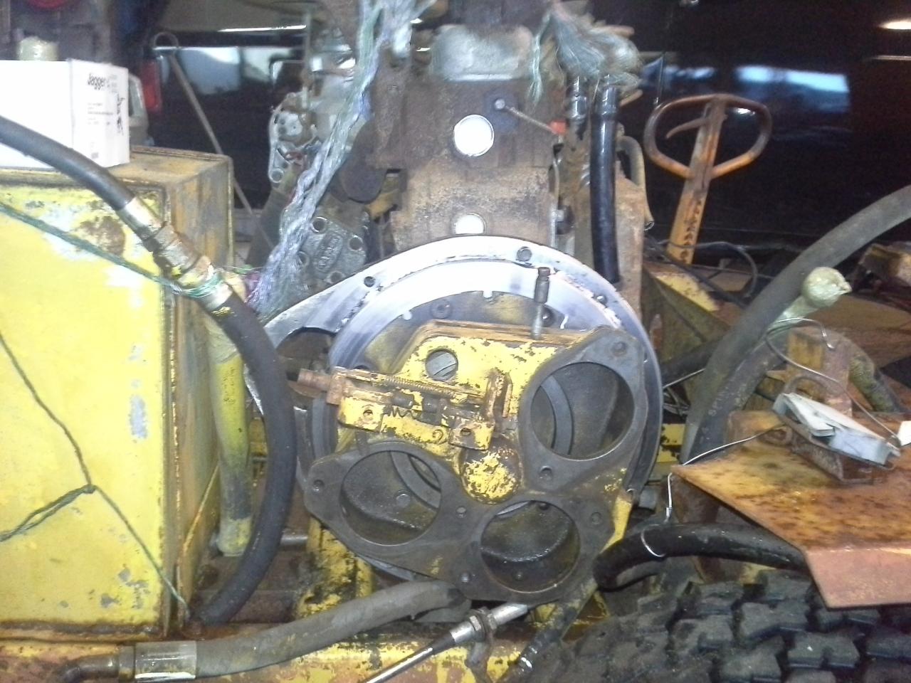

Postfrá jeepcj7 » 13.des 2012, 19:16
Er þetta ekki það sem var kallað universal kúplingshús og var td. í scout sem kom með nissan 3.3 ofl. var og líklega er mjög algengt í vinnutækjum.
Innlegg: 2808
Skráður: 06.feb 2010, 10:43
Re: Óska eftir lítilli díselvél
Postfrá ellisnorra » 13.des 2012, 19:36
jeepcj7 wrote:Er þetta ekki það sem var kallað universal kúplingshús og var td. í scout sem kom með nissan 3.3 ofl. var og líklega er mjög algengt í vinnutækjum.
Þú segir nokkuð. Góður punktur till að skoða betur.

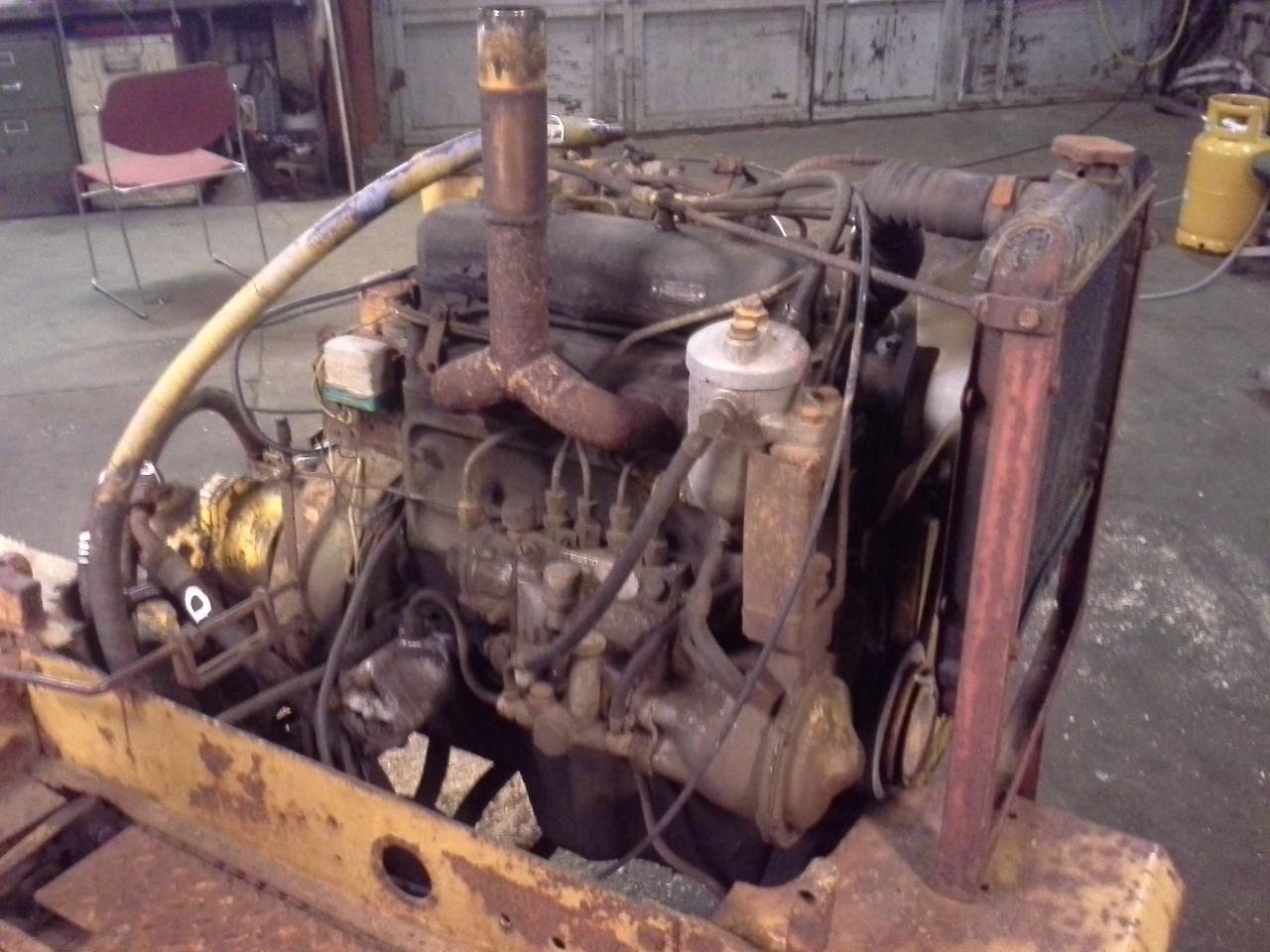

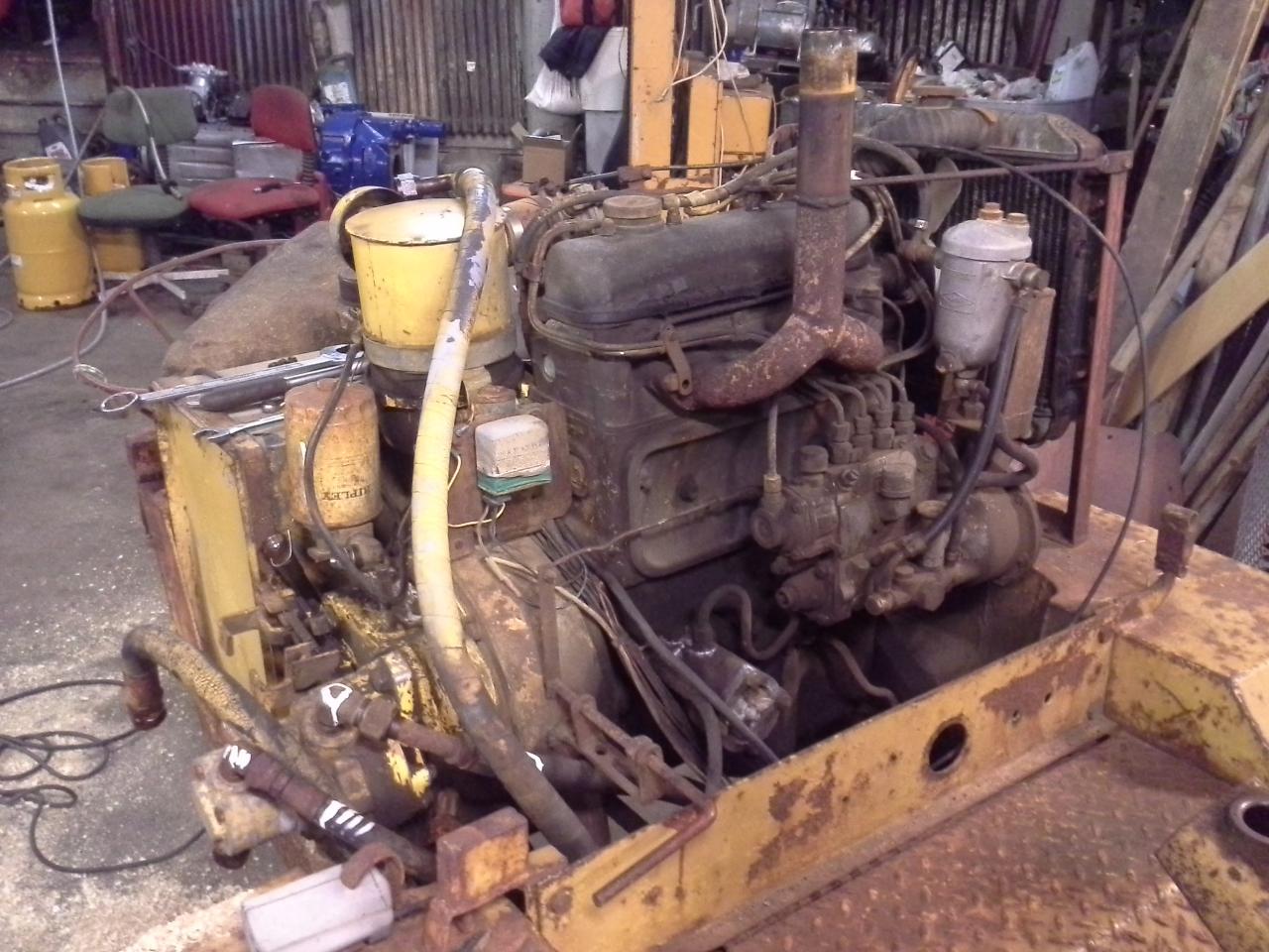

Það er ekki nema von að vélin sé erfið í gang. Glóðarkertin eru aftengd á þessari mynd.
Innlegg: 2808
Postfrá ellisnorra » 14.des 2012, 21:05
bragig wrote:Það er ekki nema von að vélin sé erfið í gang. Glóðarkertin eru aftengd á þessari mynd.
Já það hlaut að vera eitthvað!
Nei þau voru aftengd, rifin úr og ástandsskoðuð og þau eru ónýt.
Það er margt annað sem er bæði slappt og hálfónýtt í þessum mótor. Hann er bara alveg búinn.

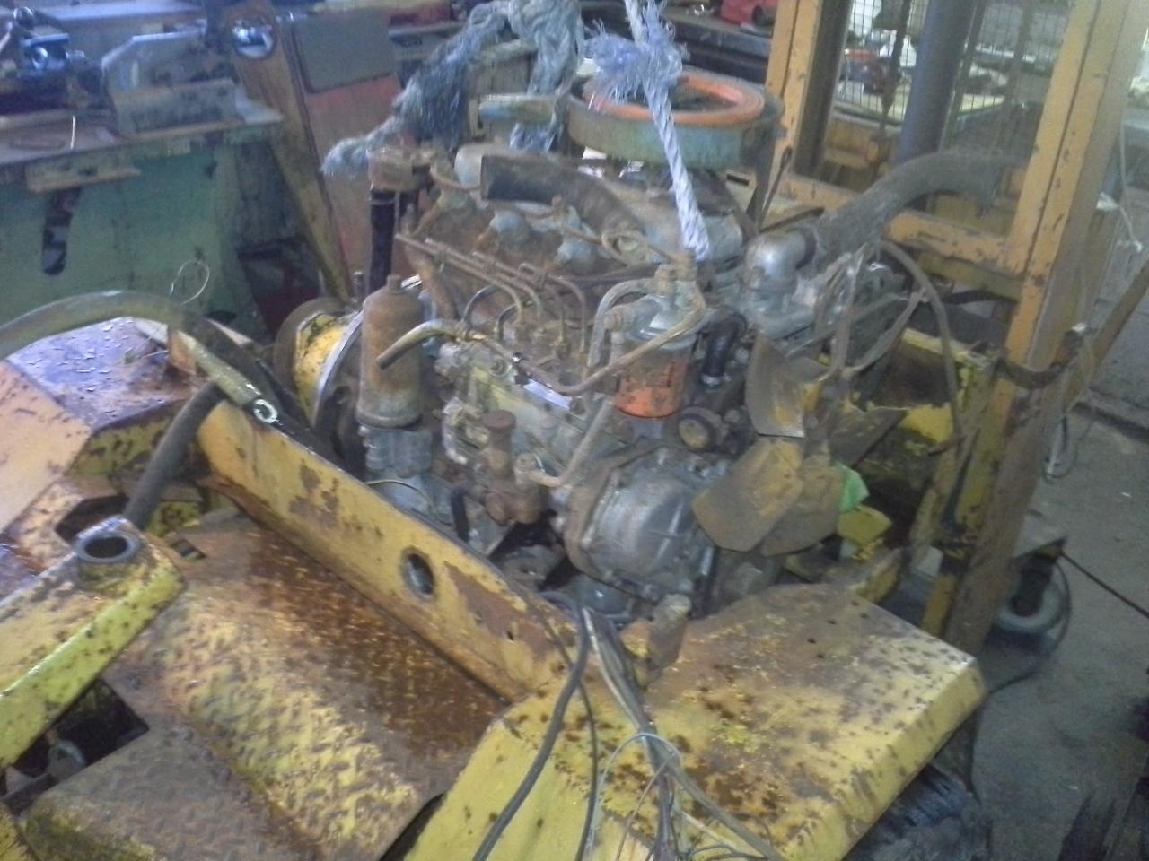

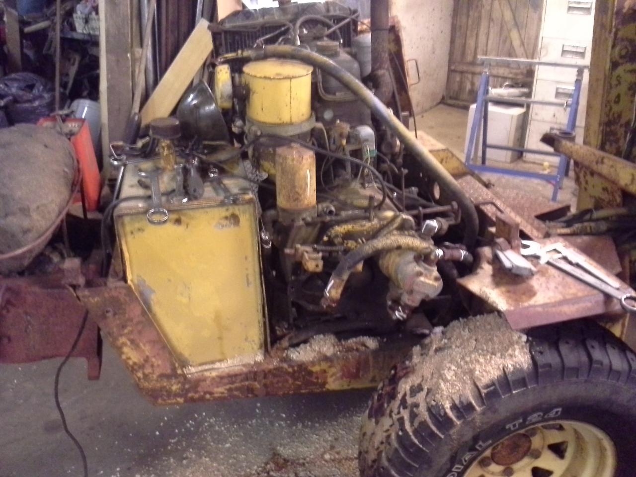

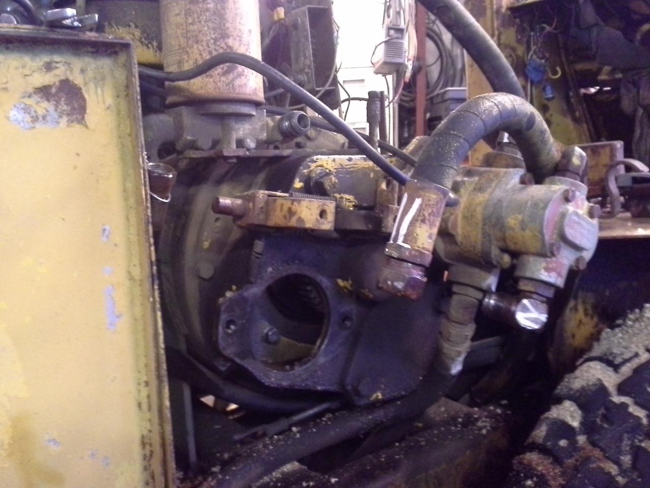

Sússi kominn inn á gólf. Ekki er komin dagsetning á hvenær OM636 kveður hesthúsið en ég uppfæri þetta þegar eitthvað fer að gerast :)

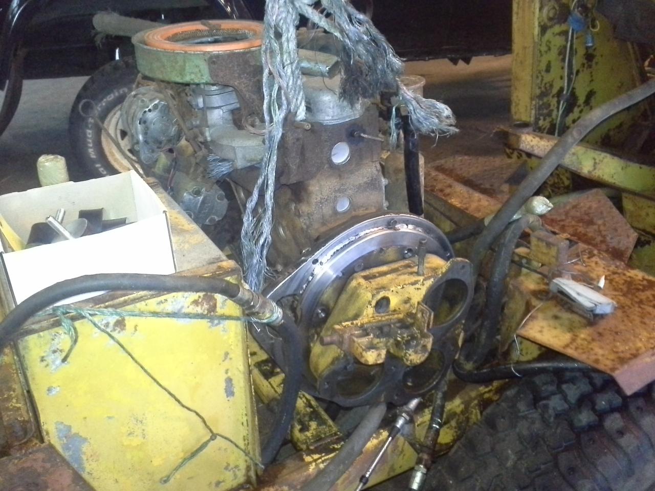

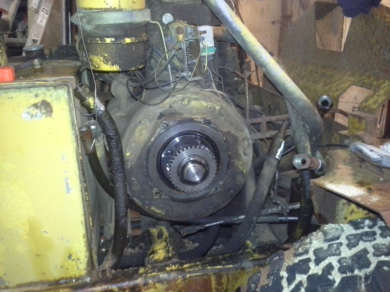

Þetta er örugglega svokallað SAE kúplingshús, þau eru til í nokkrum stærðum og fást m.a. á Cummins vélarnar og framan á Allison skiptingar.
Innlegg: 2808
Postfrá ellisnorra » 16.mar 2013, 10:47
Þakka þér fyrir þessa töflu Jón. Það er svona kringlótt kúplingshús bæði í scatbaknum sjálfum og á nýja mótornum. Ég er samt ekki viss um að það sé sama stærð, en það hefur ekkert verið mælt ennþá. Andlegur undirbúningur fyrir smíði á millistykki hefur hvort sem er farið fram þannig að það er ekkert nema gróði ef þetta slysaðist nú til að passa saman :)

Scatbak kominn inn í skúr og byrjað að rífa, með öðrum verkum reyndar. Þetta kemur allt í rólegheitunum.

Hér er aðeins að mjakast. Isuzu c240 kominn ofaní og verið að vinna í tengingum.
Hér er hann í alþrifum
Og sússi kominn á réttan stað.
Nú þarf að fræsa nýtt tannhjól sem fer á sveifarásinn, hitt var farið að brotna. Þetta er tannhjólið sem snýr glussadælunum tveimur og sést á mynd hér ofar á bens mótornum.
