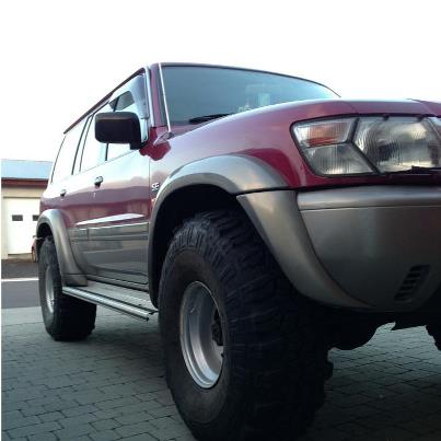

Re: Breyta Patrol úr 35" í 38"
þessum var breytt á 4. tímum af 35" á 38"
Hann er enn með 35" kanta .
Þessum hérna var breytt á 2 tímum með sleggju, rafsuðu og kassa af bjór. Við ætlum bara að spá í afstöðu á stýfum og stýrisgangi seinna eða aldrei ef hann keyrir fínt. :)
Það skal vanda sem lengi skal standa, það þarf að gera meira en bara að koma dekkjunum fyrir.

td þegar nyr bill kemur eg hækkadi 1 modelid eins og þu ert med a 38 svo 44 eins med truberin fra izusu a 38 ,, patrol er med hasingu ad framan þa er farid i ad hækka a fjödrum i 38" en klafa bilar eins og sidari bilar eru flestir ordnir hafa svo takmarkad svigrum a fjödrum ad ef urklippan dugar ekki og kantarir þa verdur ad fara upp med body ,, en þad er stor adgerd a felstum jeppum þvi færa verdur minsta kosti 4 festingar upp an millilegs eda klossa astædan er su ad boddy festingarnar i body brotna ( wranglerinn sem eg smidadi var allur brotinn a boddy og þurfti ad taka hann af grindini og sjoda upp allar festingarnar ) þu vilt ekki lenda i þvi ad allur billinn fari ad braka ,,
sa sem hækkar sinn patrol a 4 timum ,, er ansi fljotur eg vil hann i vinnu ,, en spurningin er er billinn not hæfur a fjöll þannig og sumir voru breyttir sem 35-38 ef billinn er ekki med fram stifurnar undir grindini er spindilhallinn vitlaus ,, sidan verdur togstifan ad vera samsida styristönginni annars fjadrar hann i styrid og þu finnur kippinn upp i hendurnar ,, svo þarf ad breyta harada mælinum
vid kölludum þetta ad vinna med rassinum ,,, en eg get ekki dæmt bil sem eg hef ekki sed og vel getur verid ad þessi 4 tima bill se i lagi
