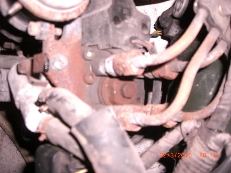

Sælir strákar, mig vantar að vita hvernig ég skrúfa upp/niður á olíverki á 4d56td mótor úr L200. Ég er nebbla í smá brasi með vélina í bílnum hjá mér. Í öllum venjulegum akstri vinnur vélin mjög vel en þegar maður kemur í brekkur eins og til dæmis Bröttubrekku og fer að snúa vélinni og rekur pinnann í gólfið að þá er eins og vélin missi allt afl og vélin fer að hitna og allt hverfur fyrir aftan í svörtum reyk og hámarkshraðinn verður frekar lítill. Ég er fullviss um að það sé búið að skrúfa of mikið upp í verkinu og það sé að gefa of mikla olíu. Og svo eyðir bíllinn fullmikið sem ég hugsa að tengist þesu eitthvað.
Og veit einhver hvort það sé munur á gömlu olíuverkunum sem eru ekki með kaldstart búnaðinn og þeim sem eru með kaldstart systemið??
Getur einhver sagt mér hvað ég á að gera til að minnka olíumagnið og hvor áttin það er sem á að skrúfa???
Þetta verk er er alveg eins og er í bílnum hjá mér.

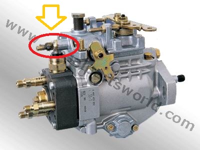

Þú getur prufað að taka intercoolerinn af og setja rör í milli til að athuga hvort hann er stíflaður. En ef þú veist til þess að það hafi verið aukið við olíuna á þessu olíuverki þá er ekkert að því að skrúfa það hálfhring niður og vinna svo útfrá því. En eins og Izan sagði þá er mikið atriði að það sé ekkert sem hefti loftflæðið inná vélina því að þetta þarf svo ógeðslega mikið af því.
Annars á olíuskrúfan að vera ofarlega aftaná olíuverkinu (snýr að hvalbak) og það er 12mm læsingarró á henni og hugsanlega hangandi rest af innsigli í öllu draslinu. Þú skrúfar út til að minka olíuna.
200708011624220.VE PUMP-B.BOSCH.jpg (36.04 KiB) Viewed 6303 times
