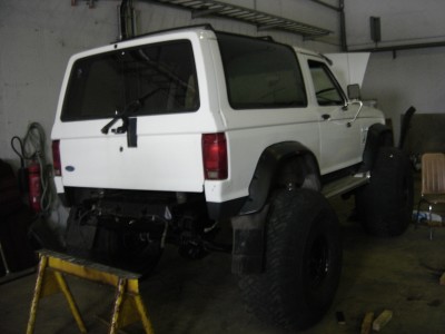

Sælir félagar erum að ljúka smíðinni á Bronco II og er hann með 3 millikassa og er aftasti millikassinn Borg Warner 1350 að mig minni rafskiptur. Rafdótið er ekki að virka og viljum við gera þetta manualt. Er einhver hér með einfalda lausn á þessu kveðja Guðni
