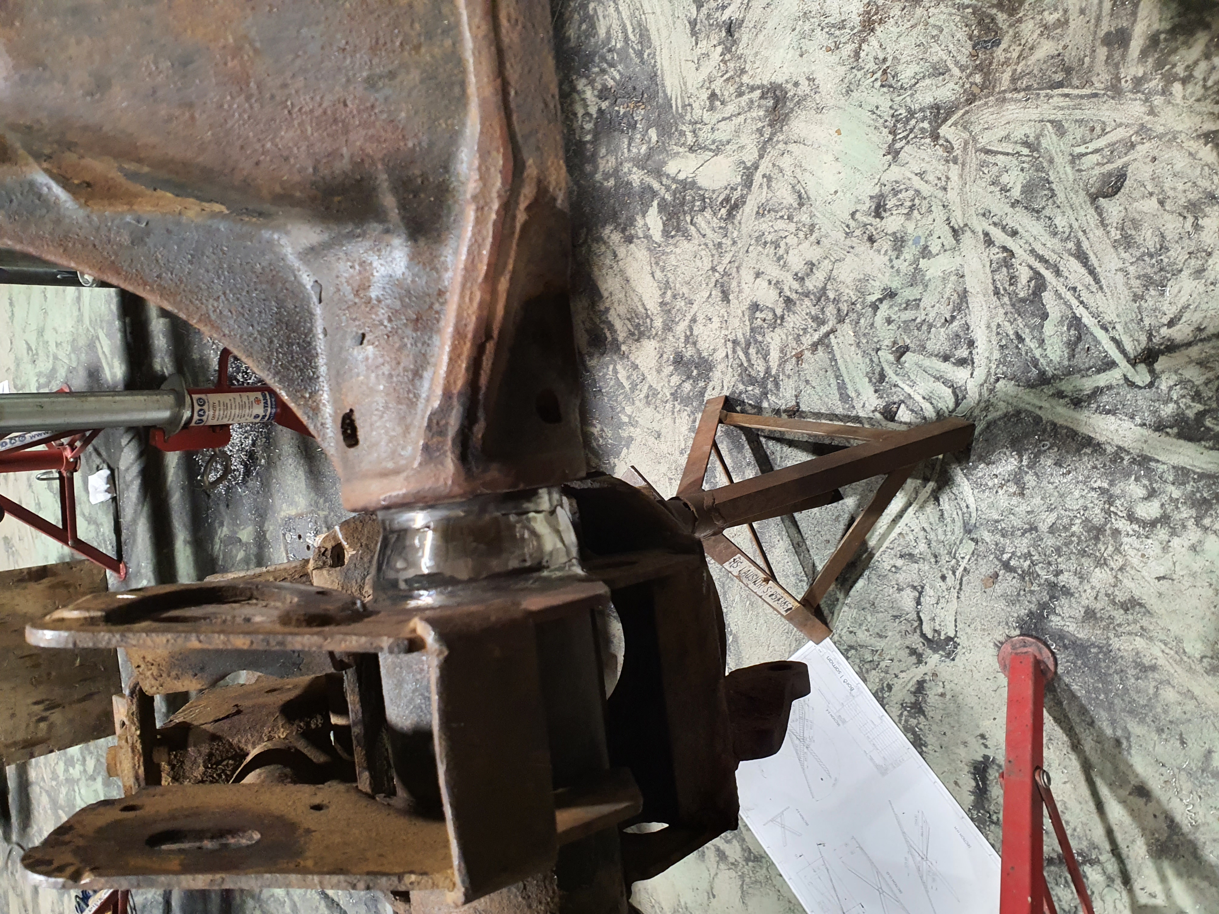

Re: Ram 3500 - Lúlli - dana 60 köggull
Postfrá dadikr » 03.jan 2021, 19:18
Þá er búið að smíða nýja framhásingu - dana 60 drif og AAM rör
