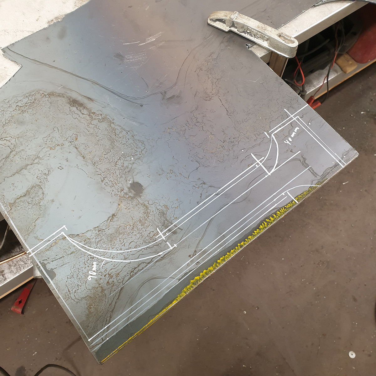

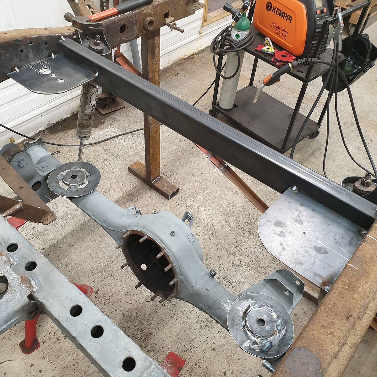

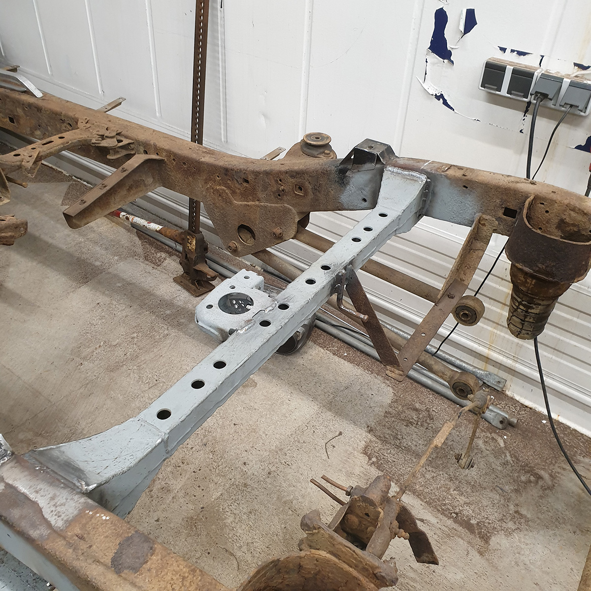

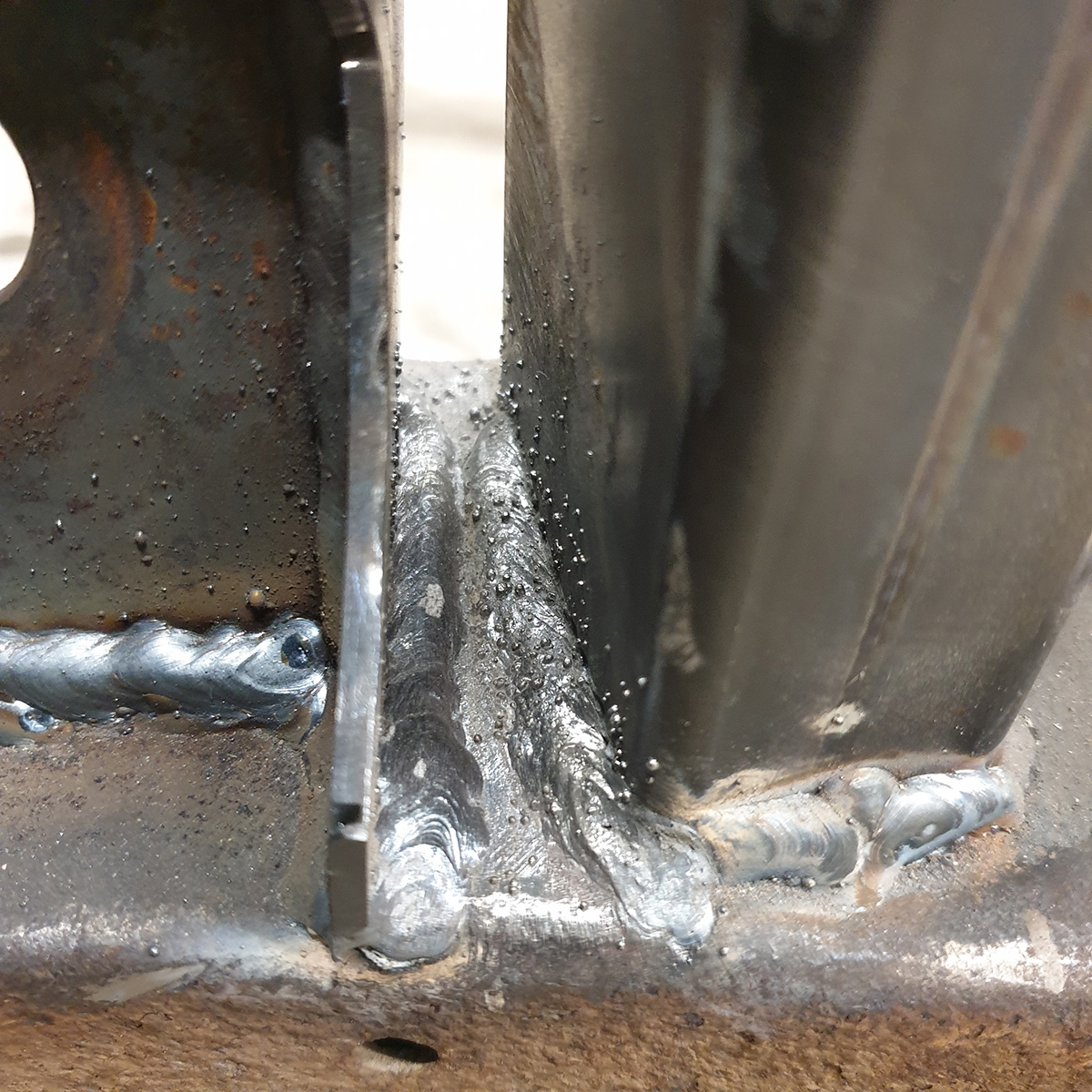

Ein spurning varðandi bitann. Nú er hann þannig upprunalega að það eru mörg göt að ofan en ekkert (sem ég sé) að neðan.
Er það ekki ávísun á vandræði? Vatnsúði kemst ofan í bitan en ekki niður úr honum.
Óskar - Einfari
Innlegg: 690
Skráður: 01.feb 2010, 08:29
Bíltegund: Toyota
Re: Einfari fær uppgerð
Postfrá Óskar - Einfari » 05.okt 2020, 09:57
grimur wrote:Flottur biti.
Ertu með einhverja þumalputtareglu með breidd á raufum m.v. efnisþykkt, og sirka hvað höftin eru löng?
Ég gerði svipaða hönnun um daginn og var ekki alveg viss með það, höftin urðu helst til mikil uppá að beygja án vélar. Hafði raufarnar jafn breiðar og efnisþykkt, hefðu alveg mátt vera mjórri held ég.
Væri gaman að vita hvað virkaði og hvað ekki í þessu tilfelli.
Kv
Grímur
Þetta er frumraun hjá mér þannig að þetta var eiginlega svona trial and error. Efnið er 10mm á milli raufanna sem ég lét skera. Gekk fínt þar sem það var þvert á efnið en langsum var það heldur mikið. Hefði átt að hafa minna efni eða lengra bil á milli.
jongud wrote:Ein spurning varðandi bitann. Nú er hann þannig upprunalega að það eru mörg göt að ofan en ekkert (sem ég sé) að neðan.
Það eru göt á öllum sömu stöðunum og á orginal bitanum. Bæði ofan og neðan. Vatn ætti að komast í burtu og svo verður sprautað inn í þetta fluidfilm eða prolan eða einhverju álíka.

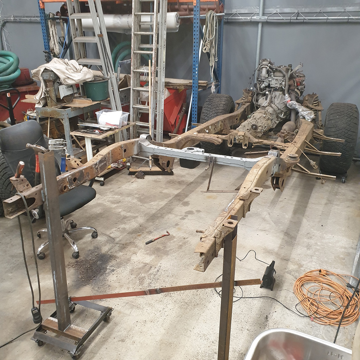

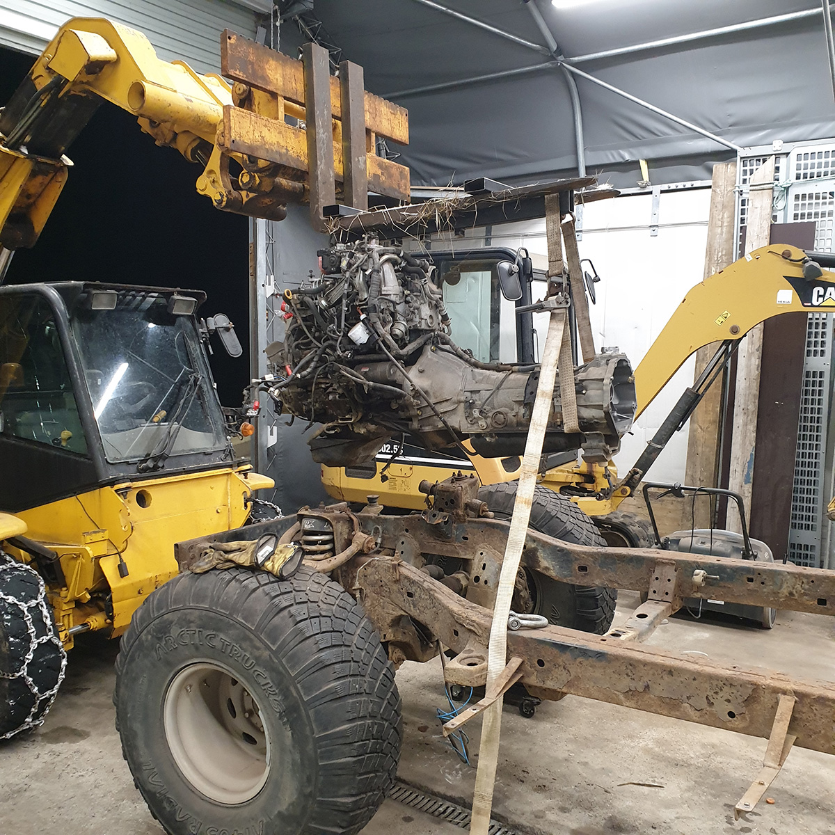

Jæja, þegar ég var búinn að koma börnunum og konunni í háttin í gærkvöldi var ég ekki alveg í gír að fara út að vinna. En ég hafði mig út og endaði það með að vera bara nokkuð gott vinnukvöld. Ég setti sandblásturstækin saman eftir málun, þau virka fínt en nú vantar eiginlega bara loftdælu sem afkastar nógu mikklu. Þverbitinn er kominn í ásamt tankfestingum og pústupphengju. Svo tók við stuðið að ná afturhásingunni undan. Það hófst eftir búið var að brjóta 1/2" átakskaptið og skipta yfir í 1" skapt með 150cm lengingu, þá var maður farinn að slíta M16 bolta! En það voru sem betur fer bara 3 boltar sem voru svona hræðilega fastir. Hásingin komin udan og grindin á stulltur. Núna er á döfinni að pæla í einhverjum hásingafærslum.
Græjan komin saman máluð og fín. Hvort ég sandblási alla grindina sjálfur er ekki endilega víst. Dælan sem ég hef hérna er orðin lúnari en ég bjóst við þannig að hún er lengi að ná upp þrísting aftur. Þetta var fyrst og fremst hugsað til að geta tekið hluti sem ég erð smíða eða bremsudælur, dráttarbeisli, hásingar, felgur eða slíka hluti.
Þverbitinn kominn á sinn stað og búið að setja upphengju fyrir báða tankana ásamt pústupphengju. Er bara nokkuð sáttur hvernig þetta tókst.
Gamla góða 1/2" átakskaptið eftir átök við M16 bolta.
1" átakskaptið sem er nota á traktorinn hérna og sturtuvagna. Með 150cm lengingu var ekki verið að biðja fallega. Annaðhvort losnar boltinn eða fer í tvennt!

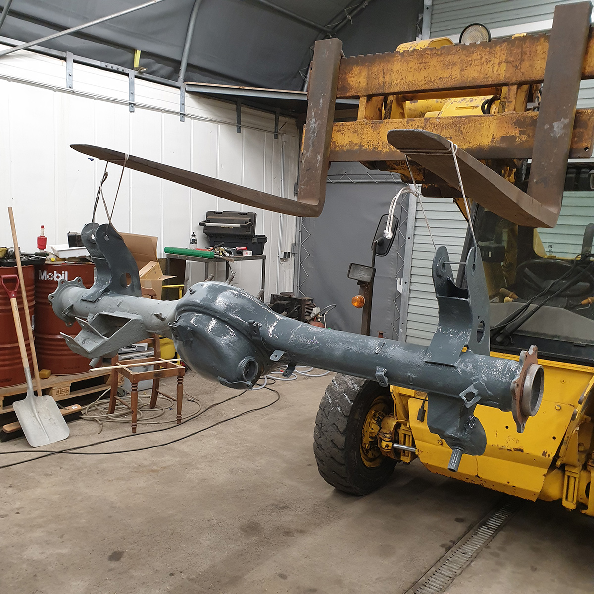

Afturhásingin komin undan

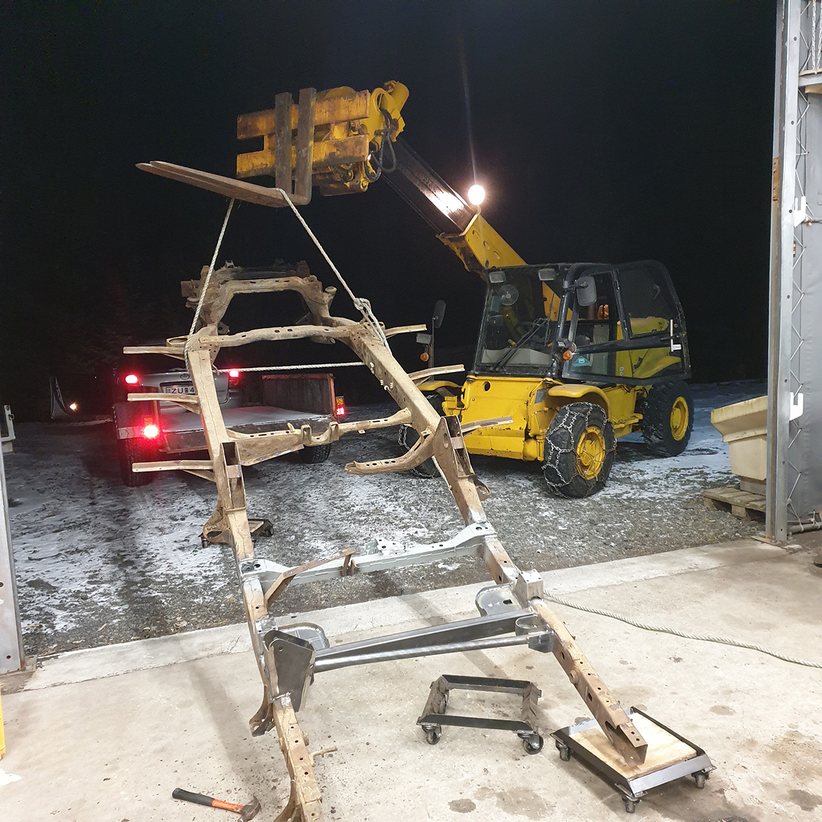

Grindin komin á stulltur, nokkuð ánægður bara með kvöldverkið.

Ég er í miðri hásingafærslu, ég ákvað að fara í hásingafærslu hvort sem hann endar áfram á 38" eða einhverju stærra. Búið að hreinsa allar festingar af grind og búið að smíða nýjar langstífur. Heildarfærslan er núna 16cm til að fá betri þyngdardreifingu. Ég leysti stífumálin þannig að ég stytti lengri stífurnar en smíðaði nýjar lengri stífur með því að nota sömu augun en nýtt rör.

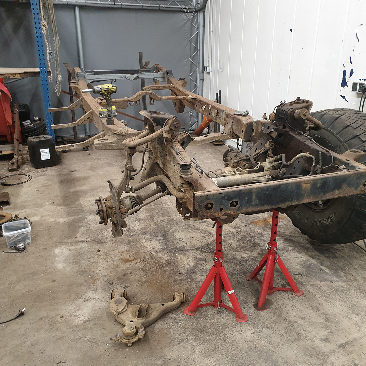

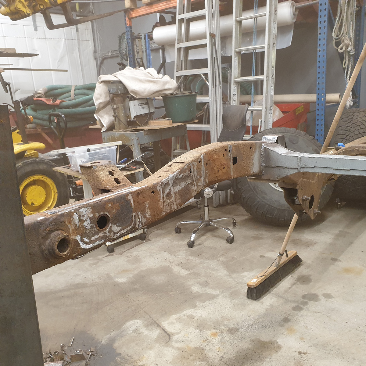

En loksins var hægt að halda áfram að gera eitthvað. Byrjað að hreinsa af grindinni. Þarna er búið að taka í burtu aftasta þverbitan. Hann var fyrir og reyndist bara vera orðin frekar ljótur. Þannig að það kemur nýr í staðinn.
Gormasæti og samsláttur. Þetta víkur fyrir loftpúða og samsláttarpúðinn verður færður annað.
Búið að hreinsa af vinstri hliðinni. Þetta var frekar tímafrekt með slípirokk.
En það er gott að eiga góða að, búinn að fá lánuð plasma skurðartæki.
Allt komið af. Miðað við tíman sem þetta tók með slípirokknum vinstramegin, fannst mér ég hafa hálfpartinn svindlað með plasmatækjunum á hægri hliðinni.

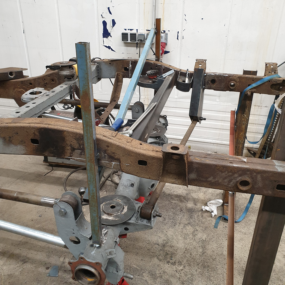

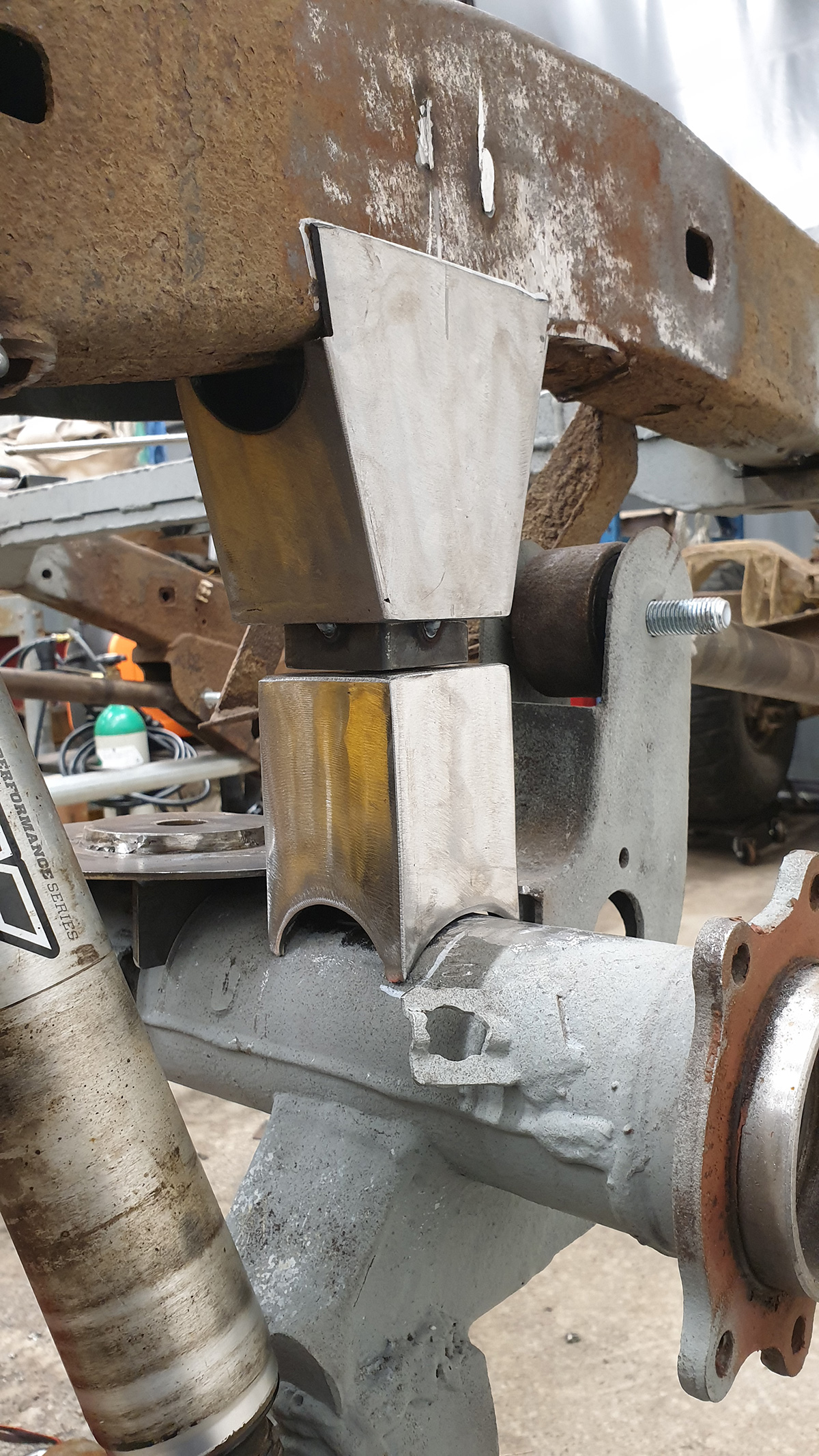

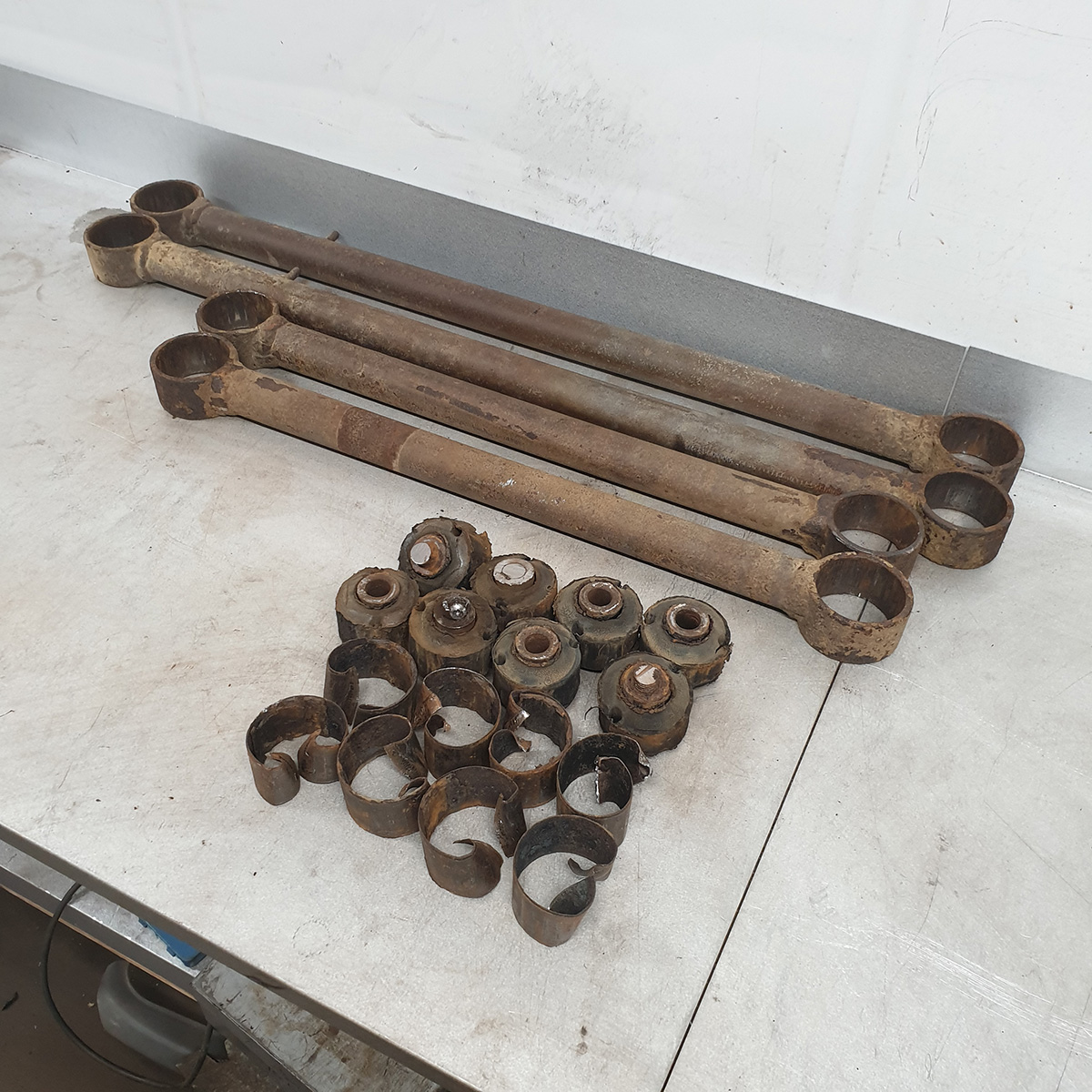

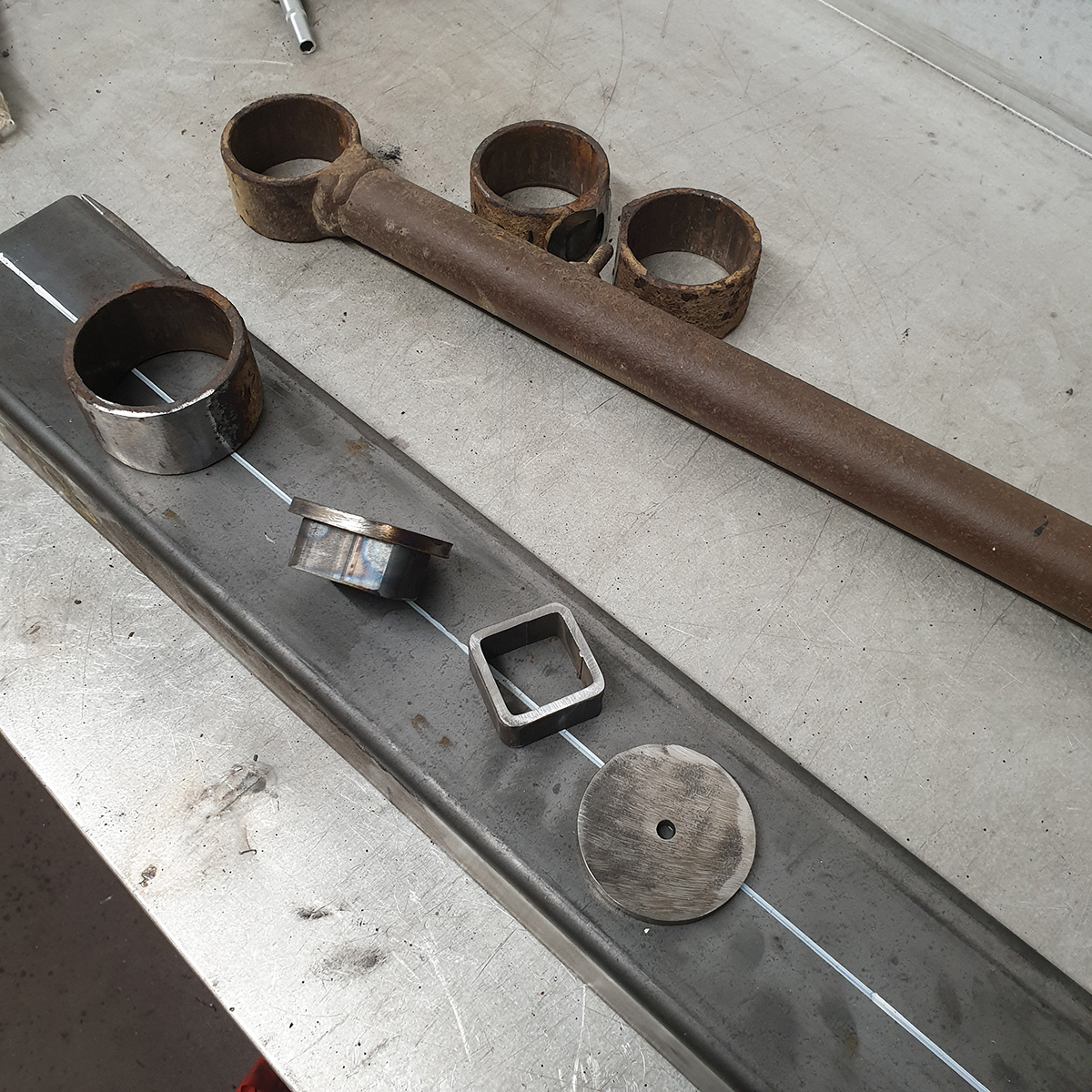

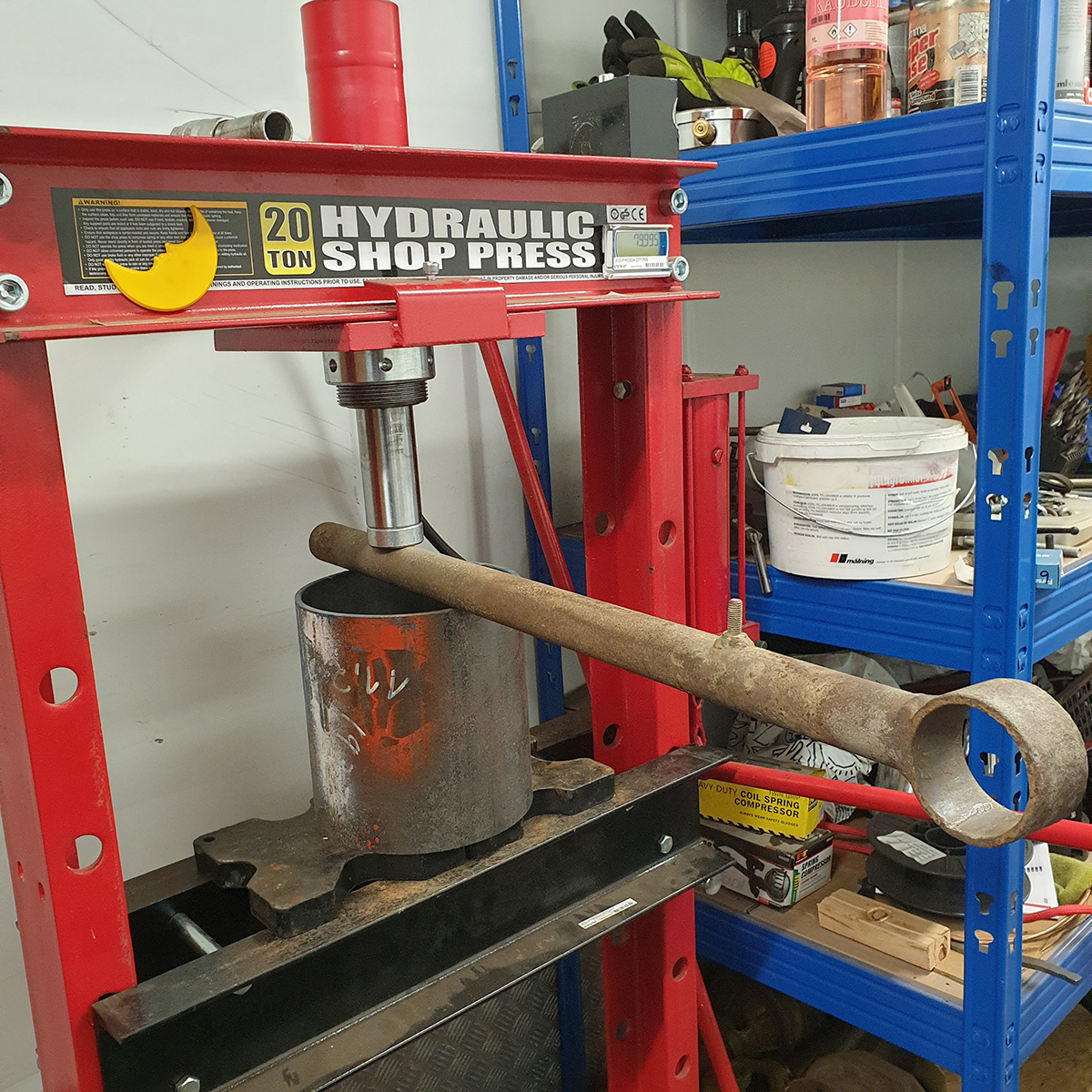

og þá er komið að því að fara í stífurnar. Búið að taka fóðringarnar úr, þær voru orðnar lúnar og nýjar rétt ókomnar

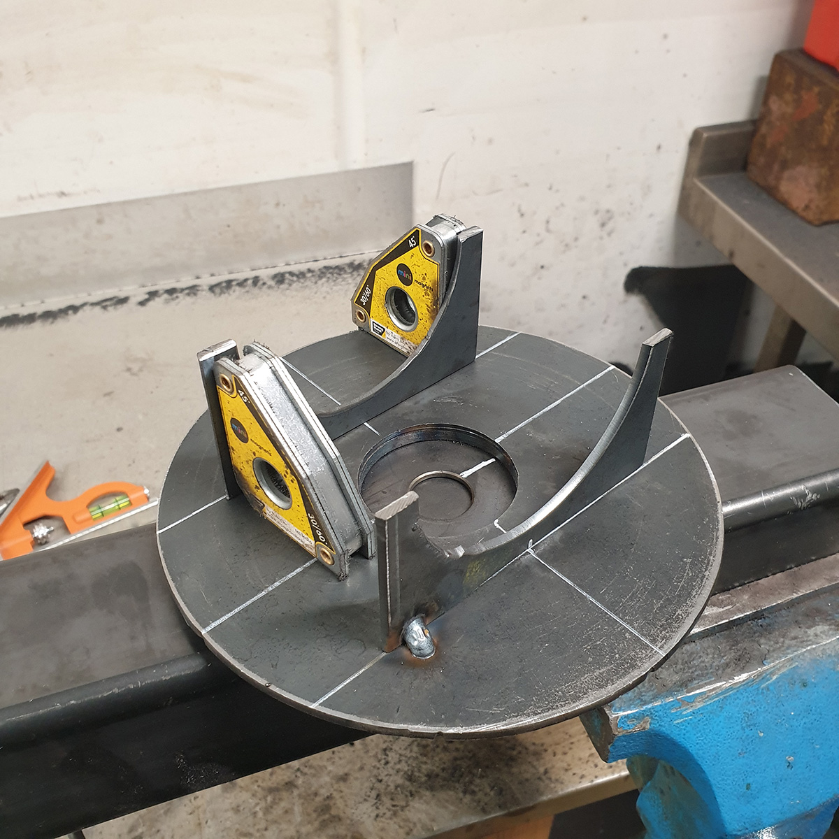

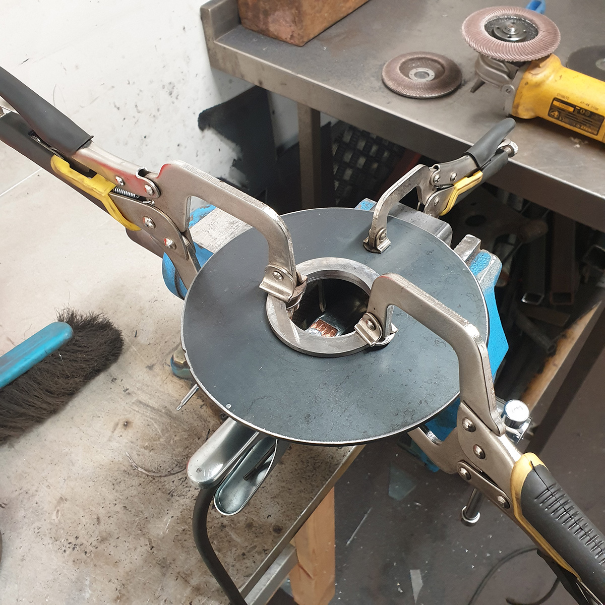

Fyrst smíðaði ég mér stýringu/máta til að geta skorið rörið á réttum stað og síðan soðið rörin saman í nákvæmlega sömu lengd
Stýringuna notaði ég til að halda rörinu á meðan ég sagði fyrir auganu. Með því að stilla borðið á borvélinni í miðjulínuna gat ég dregið stýringuna framm og aftur eða tekið hana úr en borinn var samt alltaf í miðjulínu. Þetta flýtti aðeins fyrir.
Búið að stytta aðra lengri stífuna og stilla upp fyrir suðu
Hin lengri stífan sem ég ætlaði að stytta reyndist vera bogin. Jafnvel þótt ég stytti hana var hún samt 3mm frá miðjulínu.
En ég tímdi ekki að kaupa meira af glussaröri á 5300kr meterinn þannig að þessu var fljótlega reddað með pressu, merkipenna og réttskeið.... voila, rörið beint aftur.
Ég gleymdi nú að taka myndir af því en ég slípaði fláa á rörið fyrir suðuna
stífurnar klárar
Nú er allt komið á skrið að græja demparafesginar, loftpúðasæti og skástífuturn :)

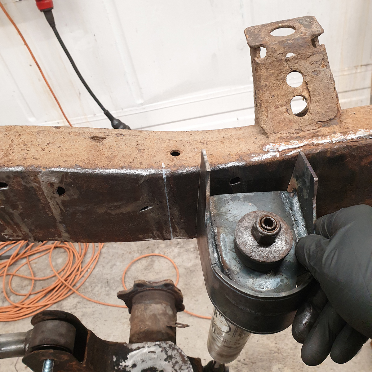

Jæja þetta þokast áfram. Ekki hratt kanski en svo lengi sem verkið stendur ekki í stað þá er allt jákvætt :)
Ég fékk smá pakka frá PartSouq. Nýjar LC80 stífufóðringar. Til að nýta sendinguna tók ég fleiri smáhluti með sem ég veit að þarf að skitpa um eins og bremsurör, einhverjar spennur og o-hringi. Mér áskotnuðust notaðir LC120 púðar. Komu undan bíl sem var með bilaða loftdælu þannig að púðarnir sjálfir ættu að vera í lagi. Ég smíðaði báðar demparafestingarnar á grindina nýjar. Hreinsaði alla lausa hluti af afturhásingunni og er búinn að hengja hana undir með stífum og dempurum. Núna er komið að því að láta loftpúðana passa. Mér sýnist á öllu að púðarnir þurfi að vera á innanverðri grind frekar en undir grind eins og gormarnir voru. Aðalega út af plássi sem púðinn þarf í kringum sig og plássið undir grindinni verður lík heldur stutt. Ef þetta er skoðað í LC120 þá eru púðarnir þar einmitt staðsettir á innanverðri grind.

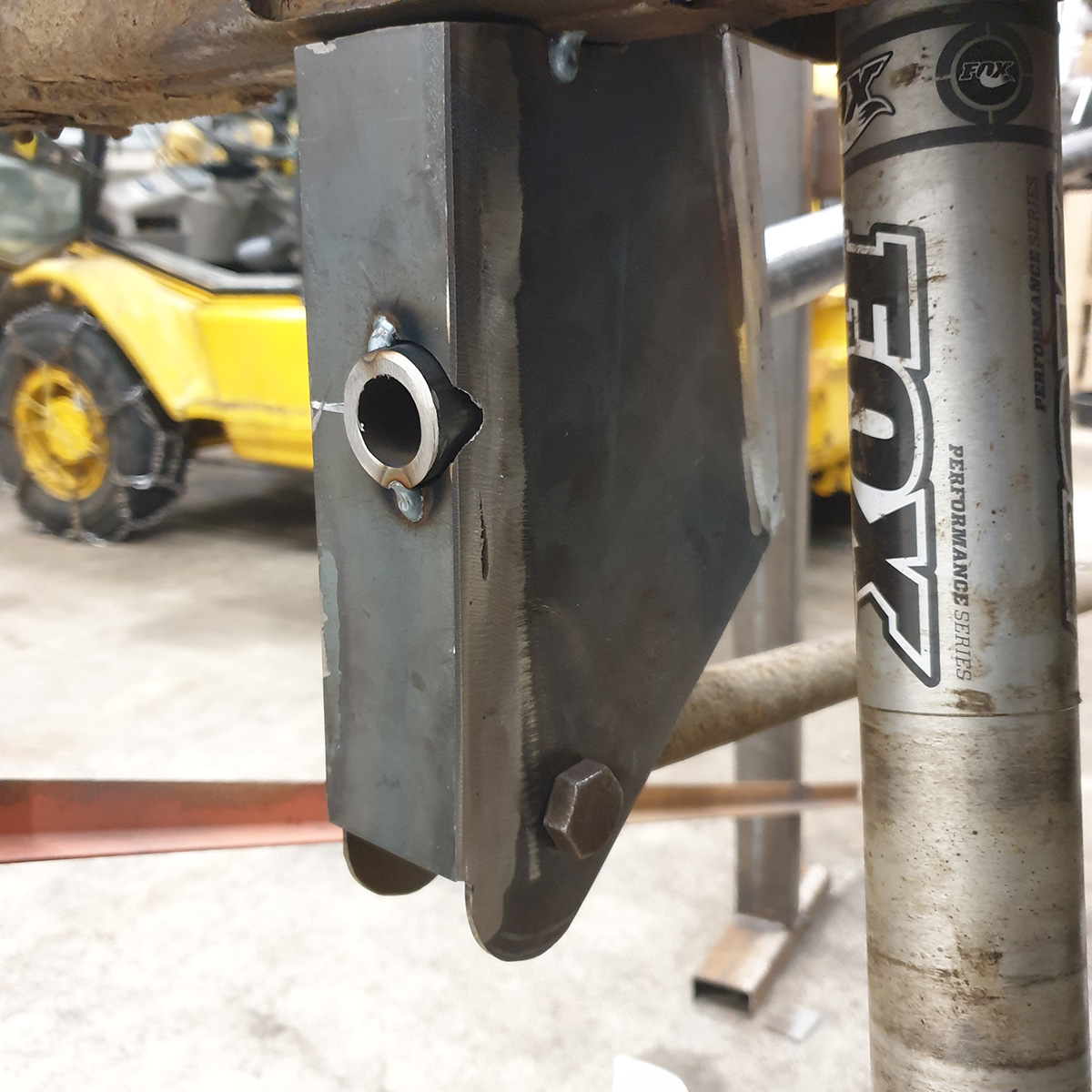

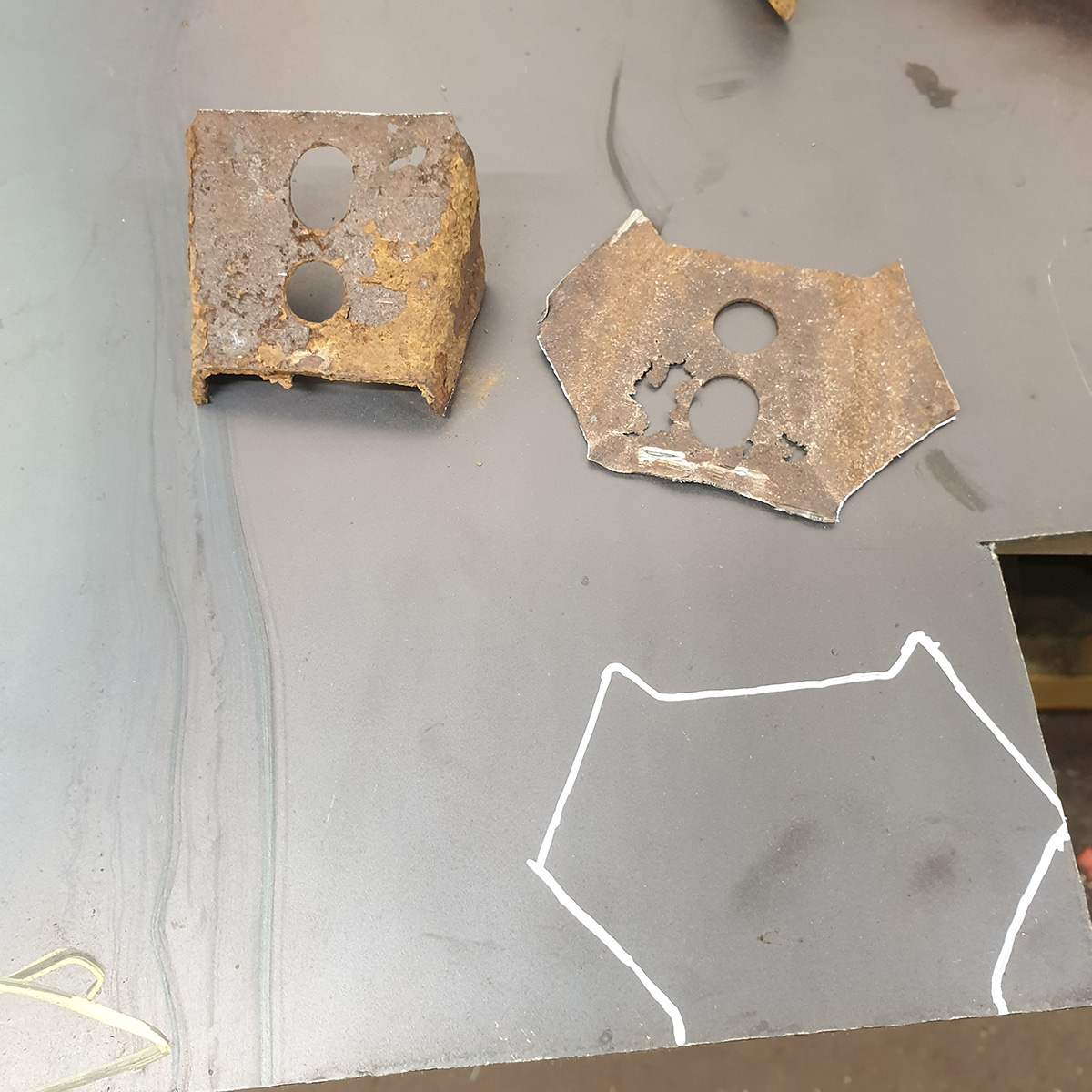

Ég er ennþá að ná tökum á plasma skeranum. Það er ansi vandasamt að skera fríhendis þannig að ég bý til mát úr pappa en mátan notaður í mesta lagi einusinni. Þarna er ég búinn að teikna fyrirhugaðan skurð á blað.

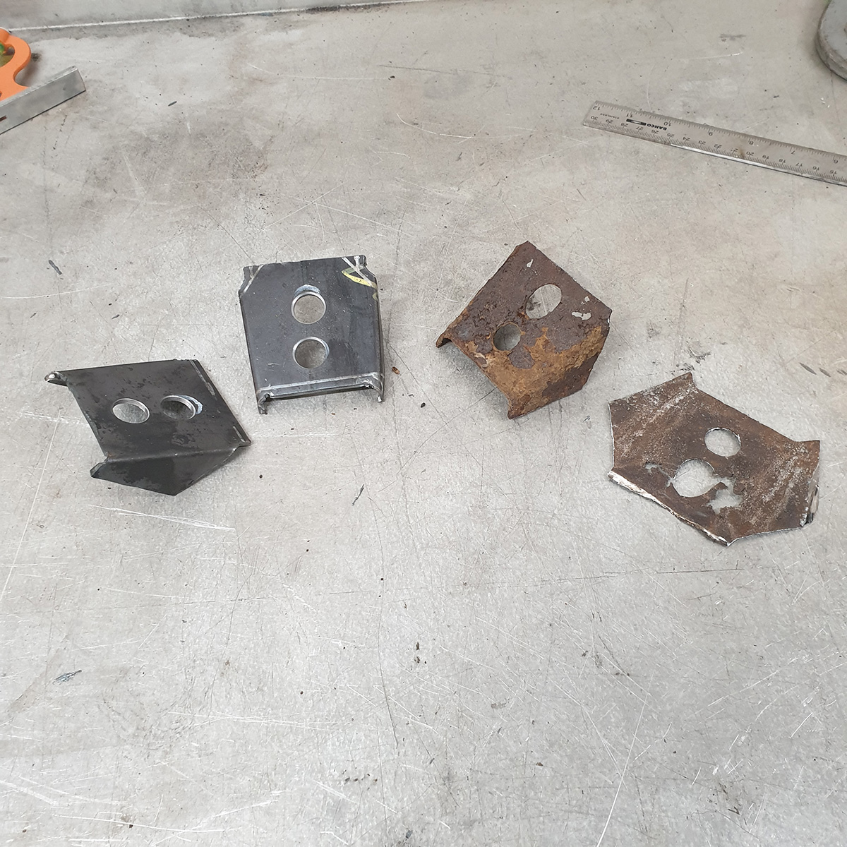

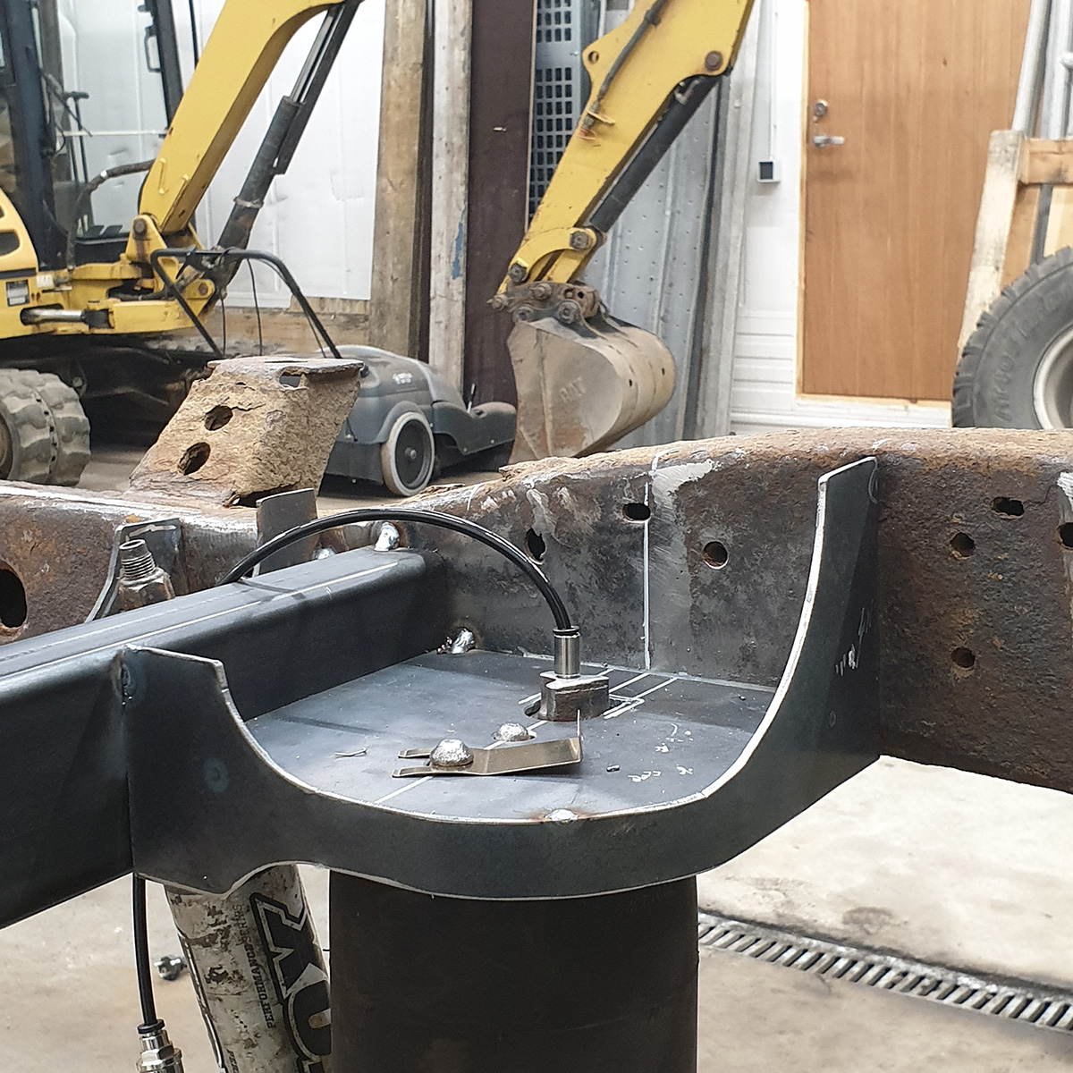

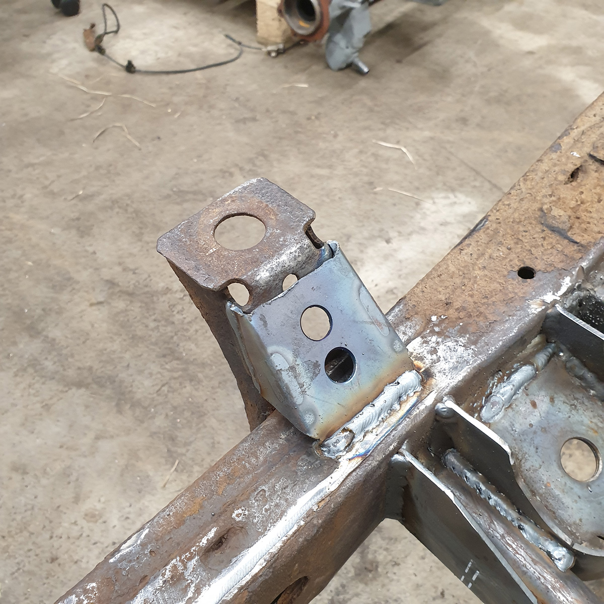

Ein demparafesting klár og næsta skorin út. Þetta gengur ágætlega með því að skera allar beinar línur með vinkli eða réttskeið og svo restina fríhendis með því að teikna línur til að elta.

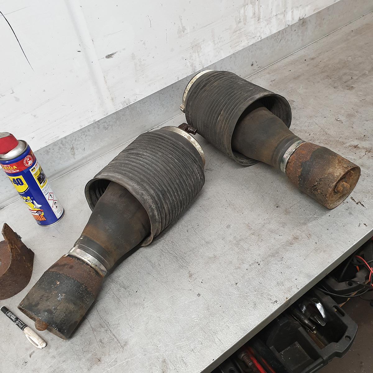

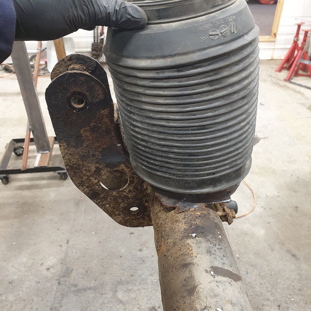

LC120 púðarnir koma orginal með hlíf ufan um púðan. Ég hugsa að ég leyfi þessari hlíf bara að vera.

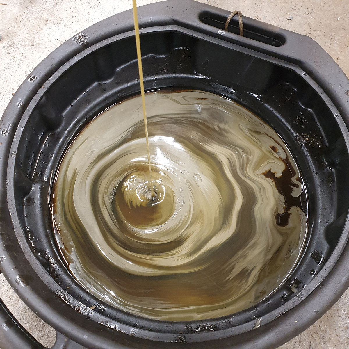

Þetta listaverk er olian af afturhásingunni. Pinionpakkdósin er farin að leka.
Búinn að taka öxla, drifköggul, loftjakk og bremsurör í burtu. Festingarnar fyrir hleðsluneman skornar af og þessi nemi verður fjarlægður úr bremsulögninni. Hann er tilgangslaus eftir að bíllin er komin á loftpúða.

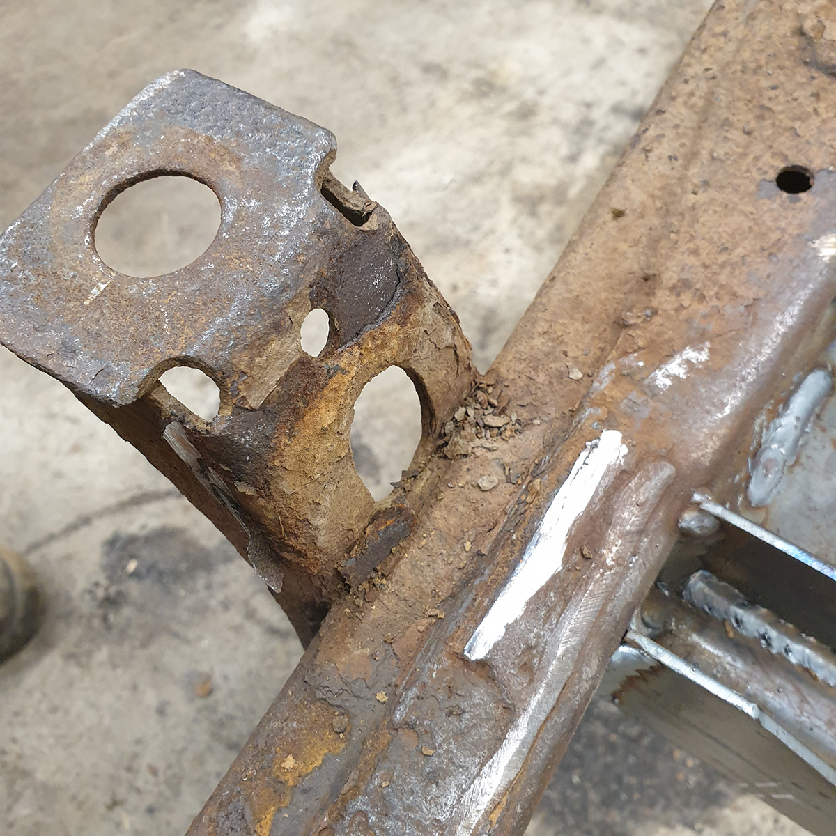

Þegar ég skar af bollan í gormasætinu var hann fullu af riði og drullu. Svona lokuð rými eru til mikillar bölvunar. Mér finnst vera alltof mikið af svona bæði í grind og bodyi. Oft eru einhver drengöt til staðar en þau þurfa bara að vera fleiri og stærri.

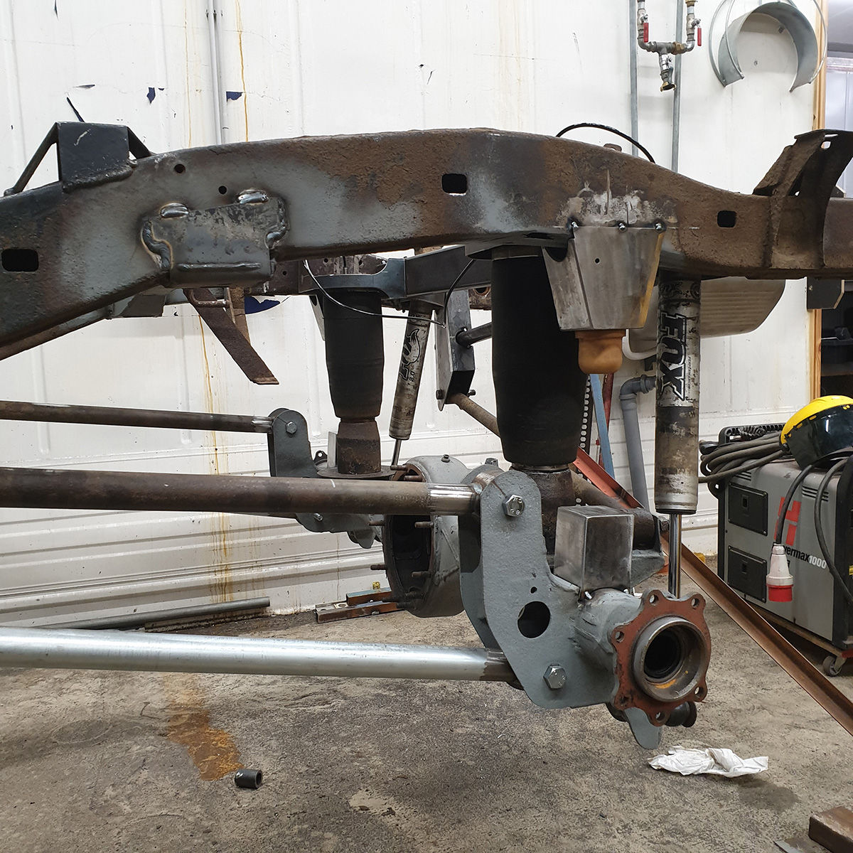

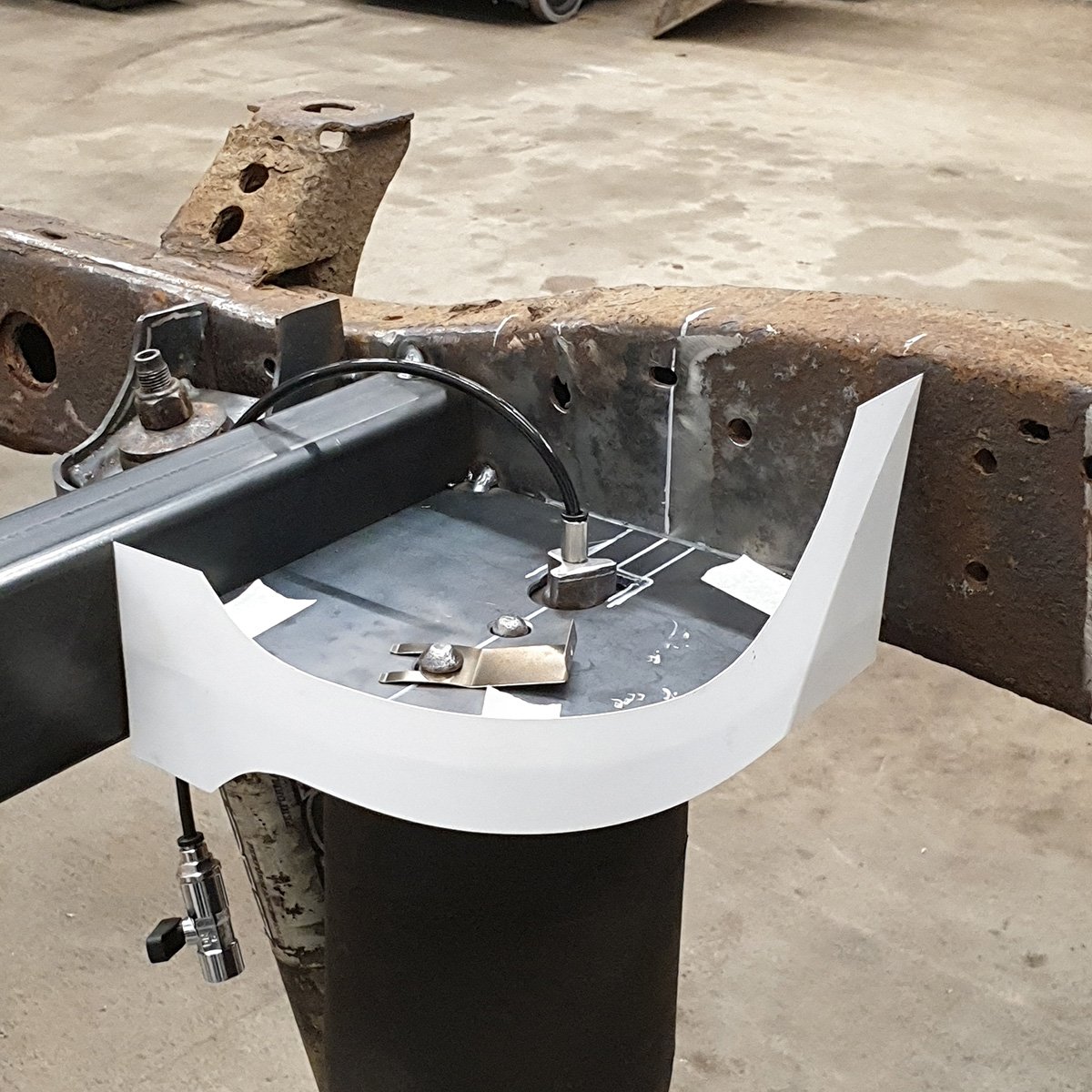

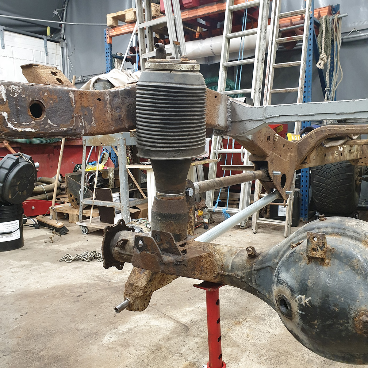

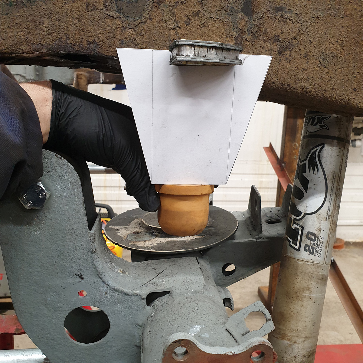

Rörið komið undir og einhver sjónræn mátun í gangi þarnar. Púðinn er náttúrulega í fullum sundurslætti en hásingin í "sirka" aksturstöðu.
Þegar ég máta loftpúða hlífina á gormasætið þá er þetta heldur nær stífufestingunum en mér líkar. Það rennir enn frekar stoðum undir það að færa sætið fyrir púðan aðeins innar á hásinguna.

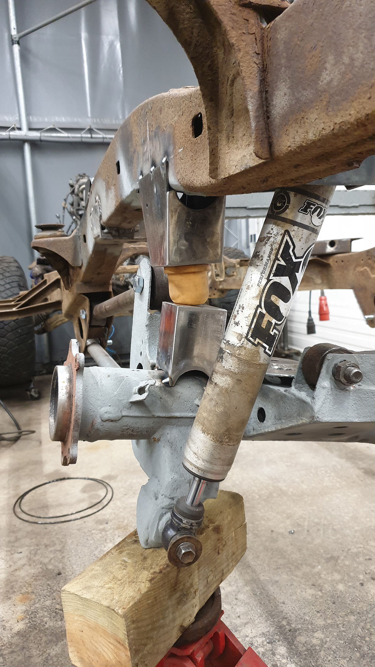

Þá er byrjað að koma dempurum fyrir
Það eru akkurat alskonar bogar á grindinni þar sem allar festingar eru að færast. Þessvegna smíðaði ég nýjar demparafestingar og mun sennilega líka smíða nýjan skástífuturn á grindina.
Búið a punkta báðar demparafestinginar fastar í réttri hæð
Staðan í gærkvöldi. Þurfti að slaufa kvlödinu snemma en var nú nokkuð sáttur að ná að skilja við þetta þannig að hásingin er komin undir og hangir núna í dempurunum
Nú get ég farið að huga að því að staðsetja loftpúða og samsláttarpúða.

Hérna var ég aðeins að pæla í travel á orginal LC120 loftpúða vs. FOX dempara sem eru gerðir fyrir LC120. Það voru vissar áhyggjur um að LC120 púðinn væri of stuttur en eins og sést ætti travelið á demparanum að sleppa mjög vel inn í travelið á púðanum.
Til samanburðar þá eru firestone 800kg púðar ekki með nema 48mm meira í travel en LC120 púðinn.

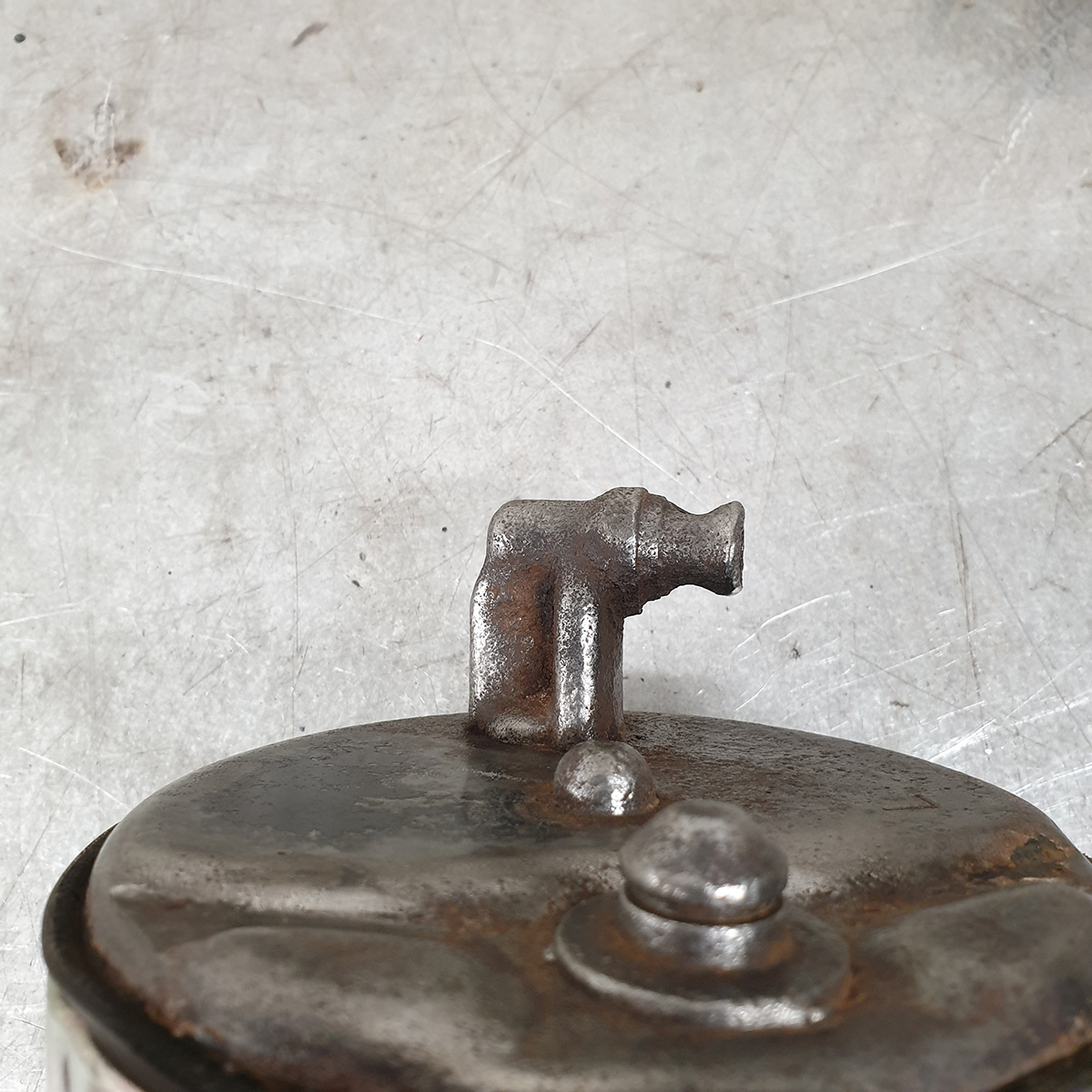

Orginal stúturinn á LC120 púðanum gerir það að verkum að það er sitthvor púðin hægri og vinstri. Einnig þarf fyrir þetta frekar leiðinlegt Toyota tengi með o-hringjum, skífum og plastfestingum
Svo ég rak mig aðeins utan í stútinn með slípirokk..... úps! Þar reyndist vera 4mm gat
Gatið snittaði ég með M5x0.8 sem eru bara "standard" M5 gengjur
Þá er til standard pressunippill. Þannig að núna er púðinn universal, getur passað báðu meginn og lagnavinnan verður skíteinföld.
Ég ákvað að opna skástífugestinguna á hásingunni þar sem mér fannst hún vera heldur lokuð. Þar blasti við hörmung. Stappað af riði og drullu lokað inni í þessu hólfi. Þetta þarf að hreinsa og ganga frá þannig að þetta sé meira opið.
Búinn að sandblása það mesta af hásingunni. Nokkrir blettir eftir.
Búið að klára að sandblása og grunna.

Mig vantaði hringskera fyrir plasmavélina sem ég bjó hann bara til.
Ég kann ekki að setja video hér inn. En hérna er linkur á video af hringskeranum virka https://youtu.be/9lKqHyn487k
Nú get ég skorið hring eftir hring eftir hring eftir hring
Búinn að skera heilhring, hálfhring og kvarthring. Þarna er komið megnið af loftpúðasætum.
LC120 púðinn er ekki festur í neðra sætið heldur situr í stýringu. Þetta er kanski smá meiri smíðavinna en hefðbundnir universal púðar en það verður þæginlegt að setja púðan í svona.
Neðri plattinn klár, sætið gengur upp í púðan og þar er komið gat fyrir miðjustýringuna
Næst eru það festingar á hásinguna
Aðeins búið að máta og þetta smellpassar
Bæði neðri sætin tilbúin

Jæja loksins kom góður dag. Gekk glimrandi vel í gærkvöldi. Náði að stilla upp öllum loftpúðasætum og punkta fast ásamt þverbita til að stífa grindina og styrkja efra loftpúðasætið.
Búið að punkta sætin á sinn stað. Bara eftir að klára að gera göt í efra sætið fyrir púðana.
Ég tók eiginlega ekkert alltof mikið af myndum af þessu ferli enda fór mestur tíminn í mælingar og staðsetningar á festingum. Þarna er búið að máta púðana í.
Þarna eru demparar í fullum sundurslætti og þá eiga púðarnir sirka 40mm eftir.
Allt það sem heldur púðanum er þessi stálfjöður. Það er engin festing á neðra sætinu, bara miðjustýring. Það á svo eftir að koma styrking utanum efra sætið.

og meira bætist við. Komin styrking utan um loftpúðasætið. Búið að prófa púðana. Nú er það samsláttur og skástífa. Búið að punkta saman einhverja prototípu af festingum fyrir samslátt.

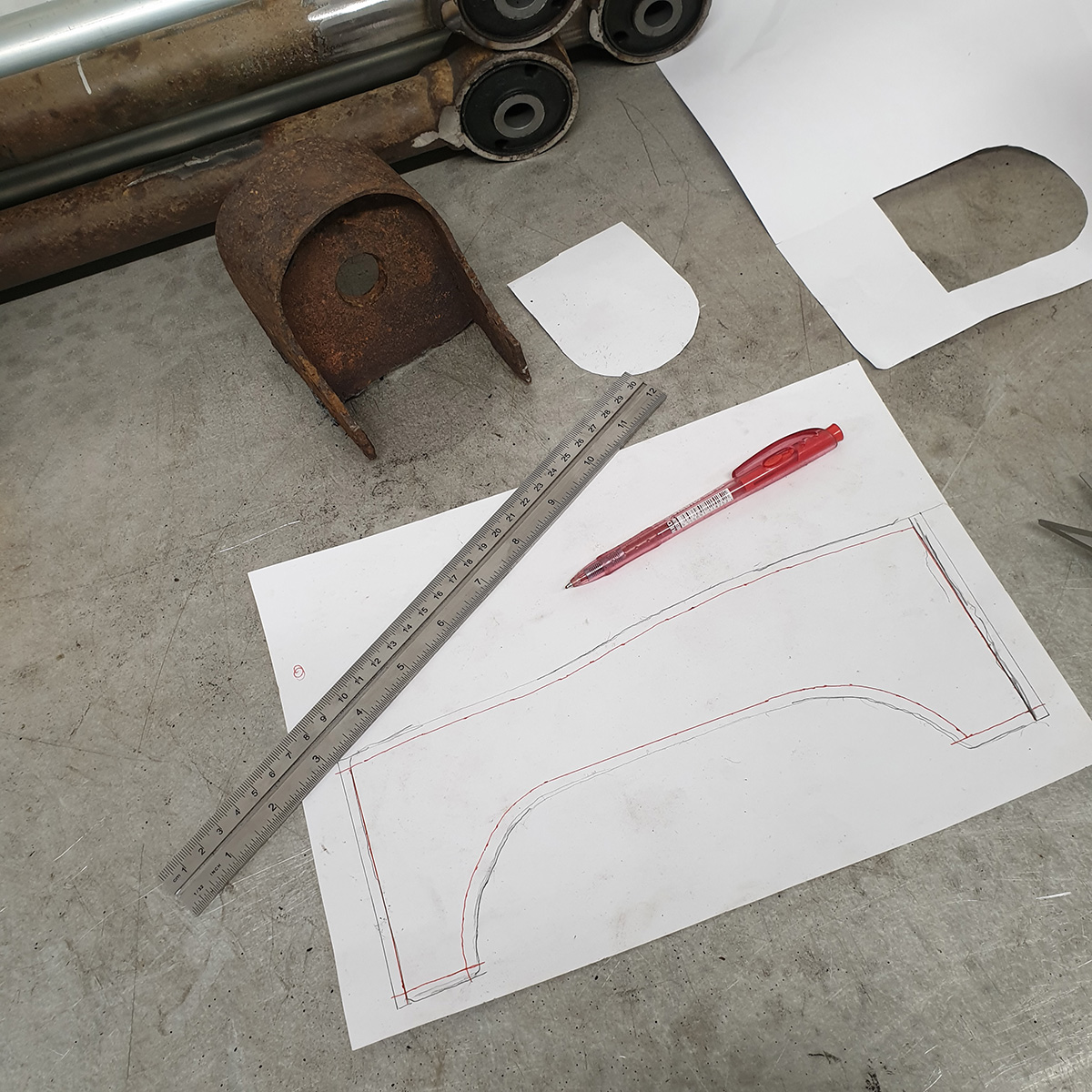

Búinn að teikna styrkingu fyrir efra loftpúðasætið
klipt út og mátað til að átta sig á hvort allt passi og hvort einhverju þurfi að breyta.
Næst er mátinn færður yfir á plötustál og það sem fannst að lagað.
Eftir smá stund með plasma skeran
Búið að punkta styrkinguna fasta

Til að koma fyrir staðsetja skástífuvasan fannst mér eiginlega best að tilla öllu bara fast.
Turnar fyrir samsláttarpúðana þurfti að hanna og smíða, hér er sú vinna á lokametrunum
Til að stilla hæðina á samsláttarturnunum fannst mér best að búa til svona spacer sem ég kom fyrir tímabundið. Þessi specer er þykktin þar sem samsláttarpúðinn er kominn í dead stop. Með því að hafa þennan spacer gat ég passað að demparar eða aðrir hlutir væru alveg örugglega ekki að taka á sig samslátt.
Þegar búið var að staðsetja og tilla saman þurfti náttúrulega að passa að púðarnir hitti örugglega rétt á turninn í misfjöðrun.
Þessi mynd hefði kanski átt að koma ofar í röðinni. Til að stífa skástífuvasan notaði ég heildregið rör sem var tekið í gegnum vasan og soðið báðu megin.
Búið að punkta alla fjöðrunina fasta og stilla öllu upp.
Stífan fyrir skástífuvasan festist í hliðina á demparafestinguna á móti. Þarna er allt klár til að heilsjóða. Næst var að fá góðan vin til að koma og skoða þetta með mér áður en suðugræjan var sett á fullan snúning.
Suðu vinna komin á fullt

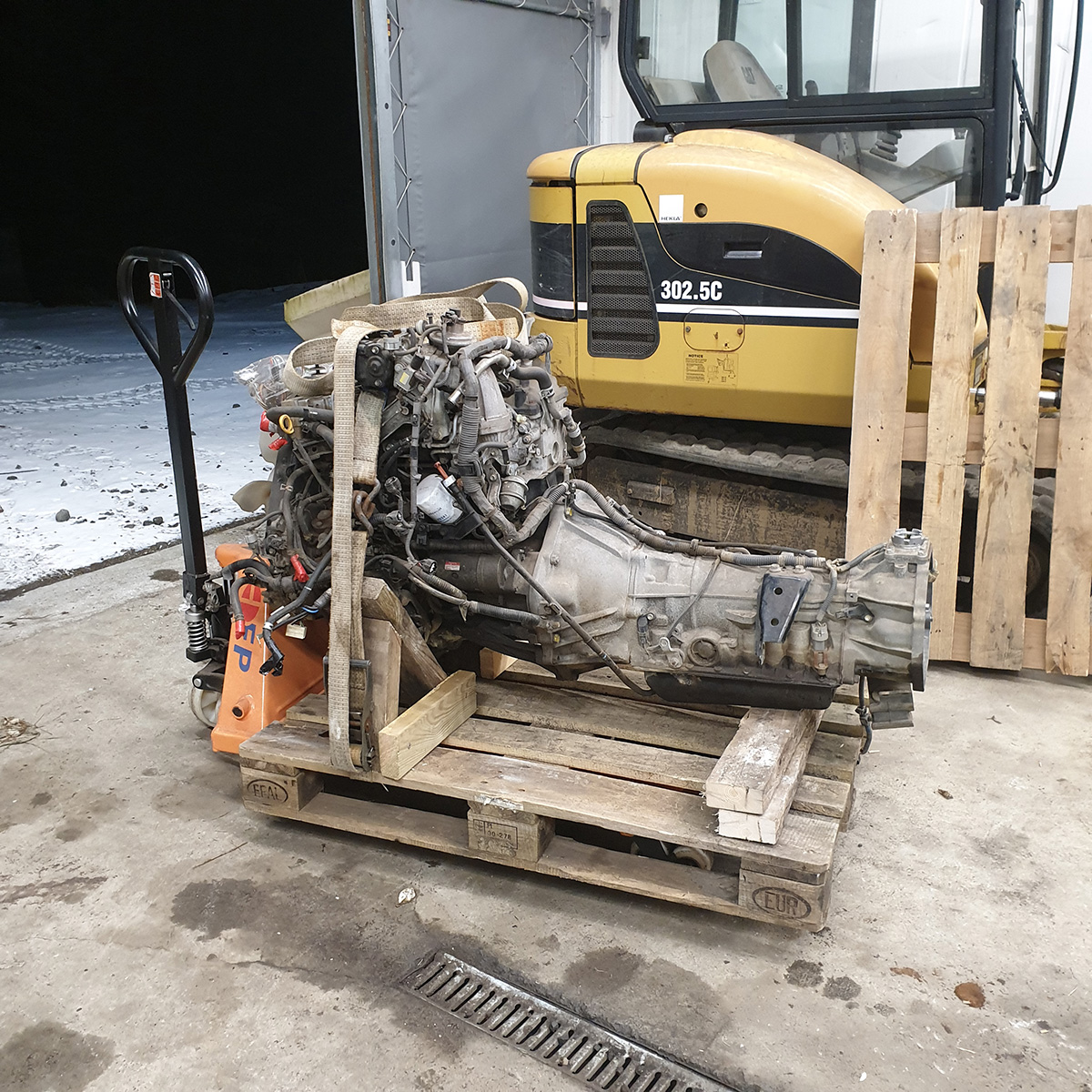

Næst var að klára að rífa restina af grindinni. Ég smíðaði gálga sem passaði á milli gafflana í skotbómulyftaranum og þá var mjög hægur leikur að vippa vélinni úr grindinni.
Vélin komin á bretti og í geymslu... vonandi ekki í of langan tíma.
Það fór svo sirka eitt kvöld í að rífa restina úr grindinni. Þarna var mikið af föstum boltum!
Allt komið úr grindinni og grindin komin á hvolf. Ferlega þæginlegt til að klára suðuvinnuna hinumegin frá.

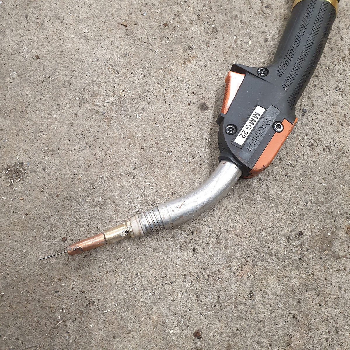

Prufubútur og frumfraun með flux fylltum vír (gaslaus vír) Ég þurfti að sjóða á tveimur stöðum í mjög þröngu rými þar sem gashulsan komst ekki að. Mér var ekki að ganga nógu vel með pinna þar sem ég gat ekki stillt mig af til að fájafna jafnan hita sem varð til þess að það komu alltaf göt eða léleg suða. Ég ákvað að prófa flux fylltan vír þótt það sé ferlegur subbuskapur í kringum suðurnar.
Með því að nota flux fylltan vír get ég sleppt gashulsuni, fékk spíss hjá Gasteg sem er örlítið lengri og vírinn má standa aðeins lengra út heldur en venjulegur vír með gasi.
Suðurnar eru ferlega subbulegar eftir þessa gaslausu víra og kanski ekki beint eitthvað sem maður myndi monta sig af. En með þessu móti tókst mér að læðast þarna inn í og suðurnar gera gagnið sem þær eiga að gera.

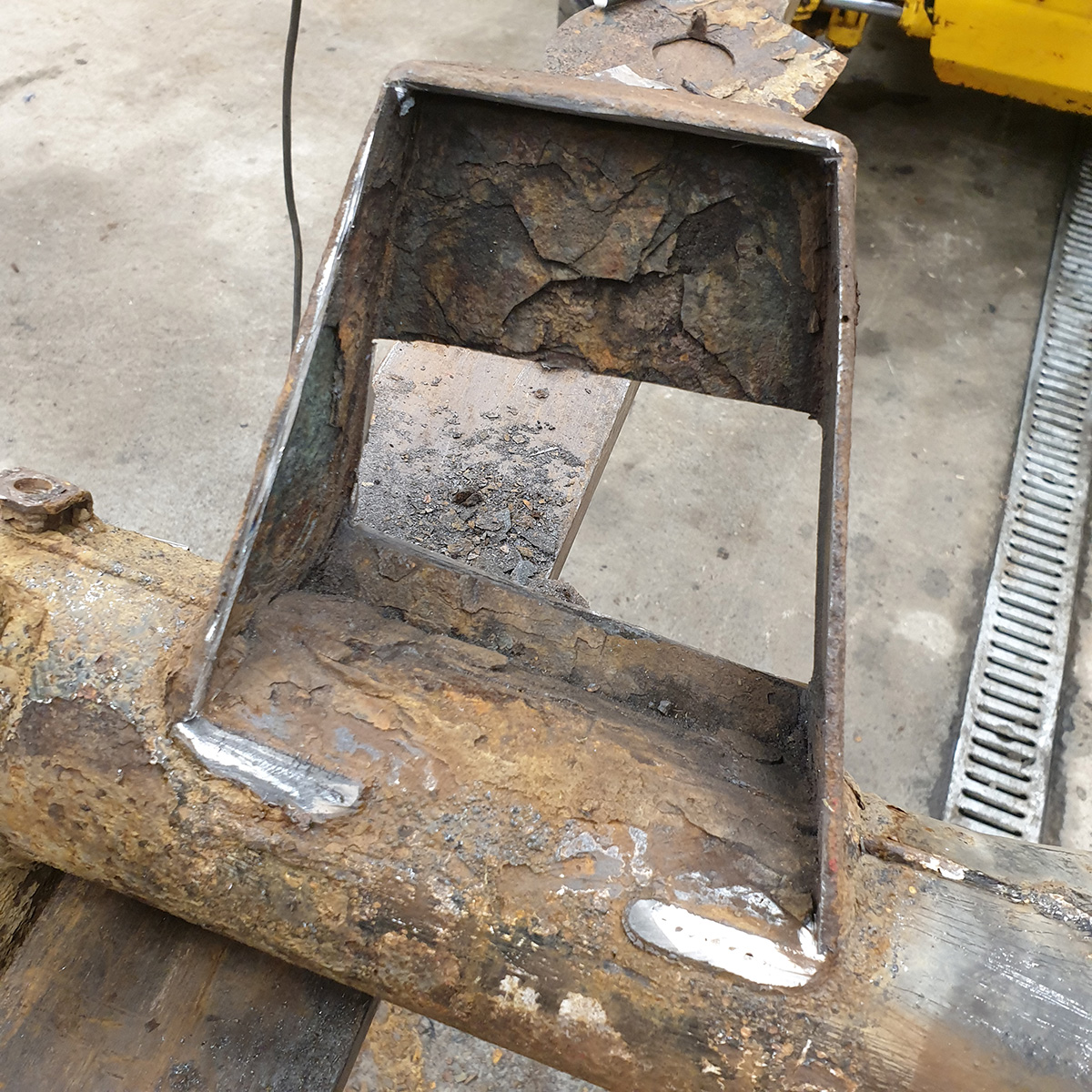

Þegar ég var að klára lausa enda fann ég tvær boddífestingar þar sem styrkingar voru ónýtar af riði.
Undir styrkingunni var síðan hólf sem var stút fullt af riðkögglum. Þetta er óþolandi en verður bara að laga
Ég flatti aðra styrkinguna út, teiknaði eftir henni á plötustál og reif framm plasma skeran.
Maður er að komast í ágætis æfingu í svona smíði. Þarna eru tvær nýjar styrkingar klára.
Þetta er nú talsvert skára svona
