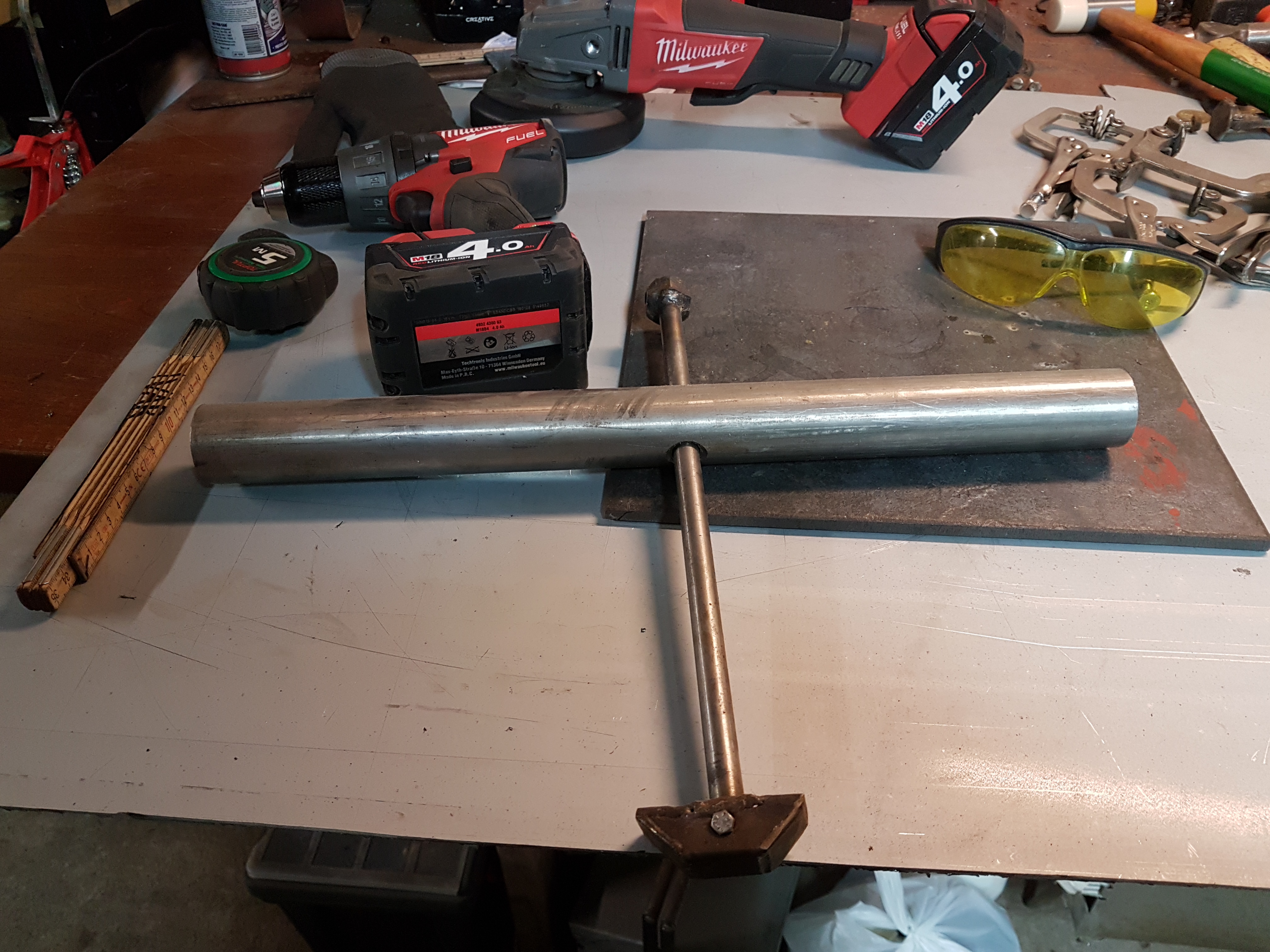

Græjaði pùllar til að kippa miðjuni ùr Glòðarkerti og þar sem ég à ekki pùllara og vesenast ì skùrnum heima à kvöldin þà verður maður að nota það sem hendi er næst :) Sjàlfhelda með pròfìlkùlutengi sem millistykki milli sjàlfheldu og snittteins skinnur og borað flatjàrn til að minka götin gegnumboraður öxull til að mynda höggið :)

hehe! menn redda sér.
ég á einmitt einn álíka ævintýralegan sem ég nota til að ná hjólalegum úr hásingarörum

Góður!
Ég gef vinnuskónum líka fullt hús stiga

já Íbbi maður getur víst ekki átt allt...
Járni Bestu Skórnir :D

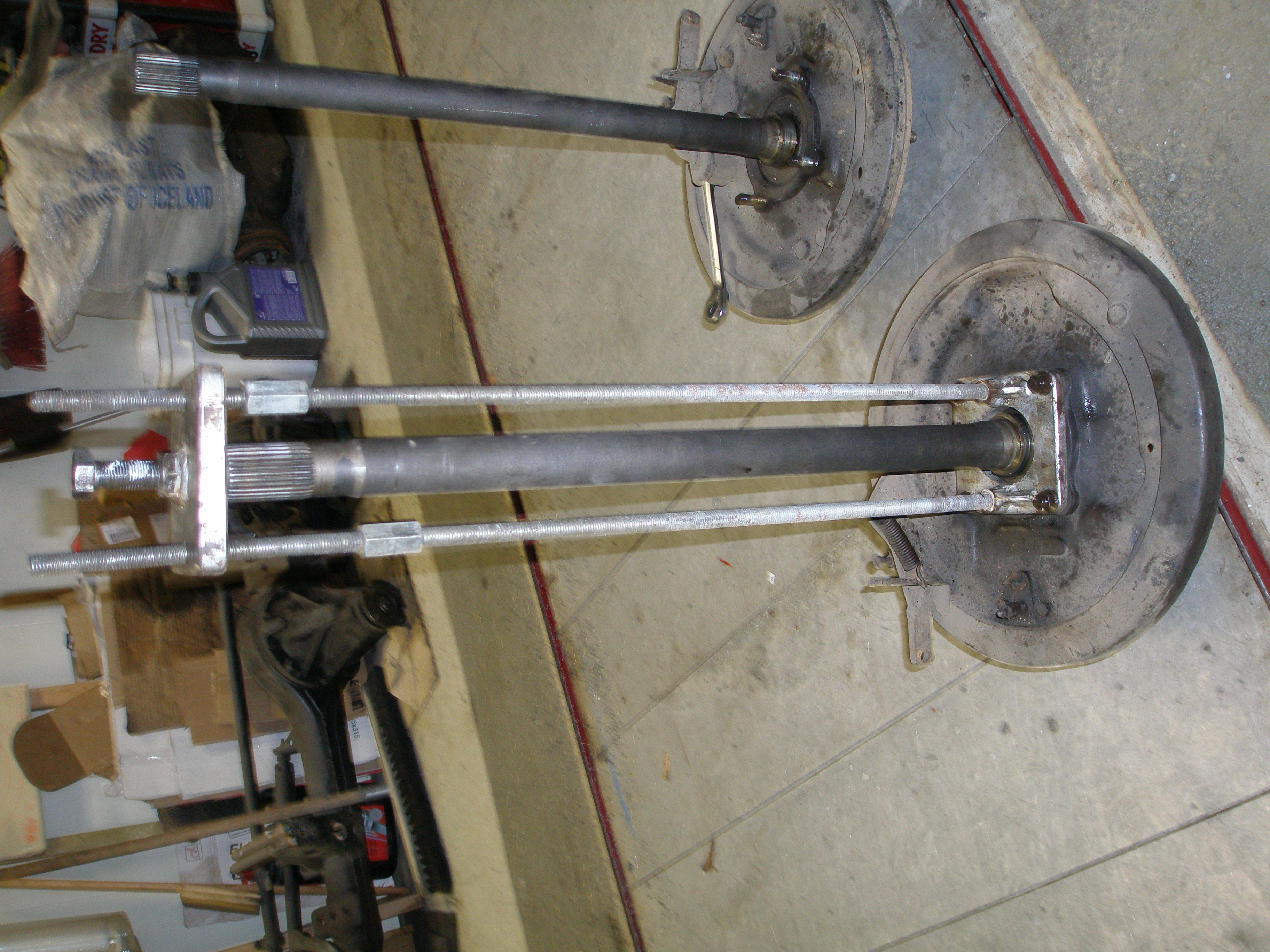

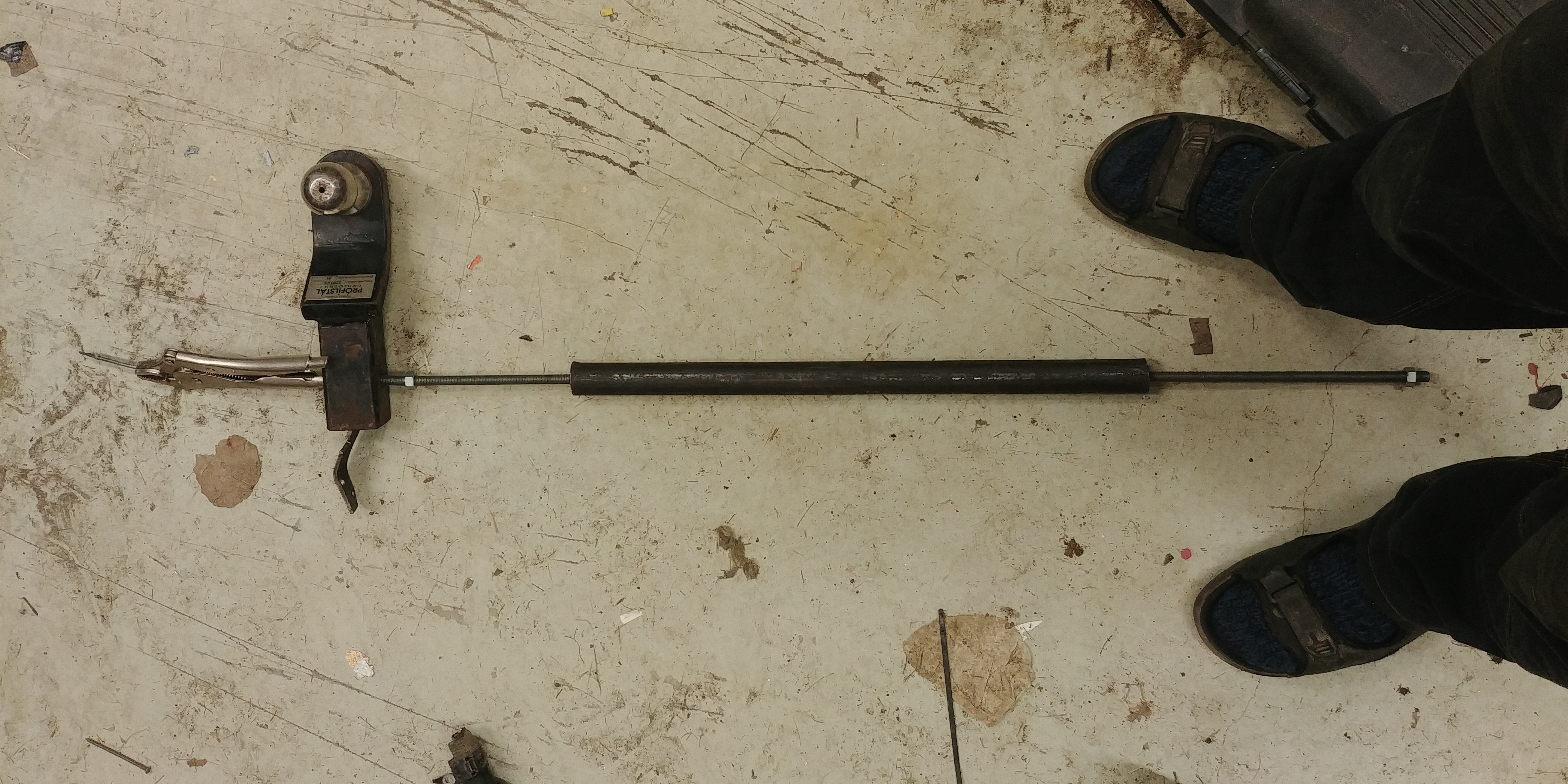

Ég tek þessari áskorun.. og tefli fram legu púllaranum ógurlega

íbbi wrote:Ég tek þessari áskorun.. og tefli fram legu púllaranum ógurlega
Afdragari fyrir legu afturöxli Hilux.
Fór ekki eins og ég ætlaði en sh..

Það eru sennilega til ansi margat útfærslur af svo reddingum :D
