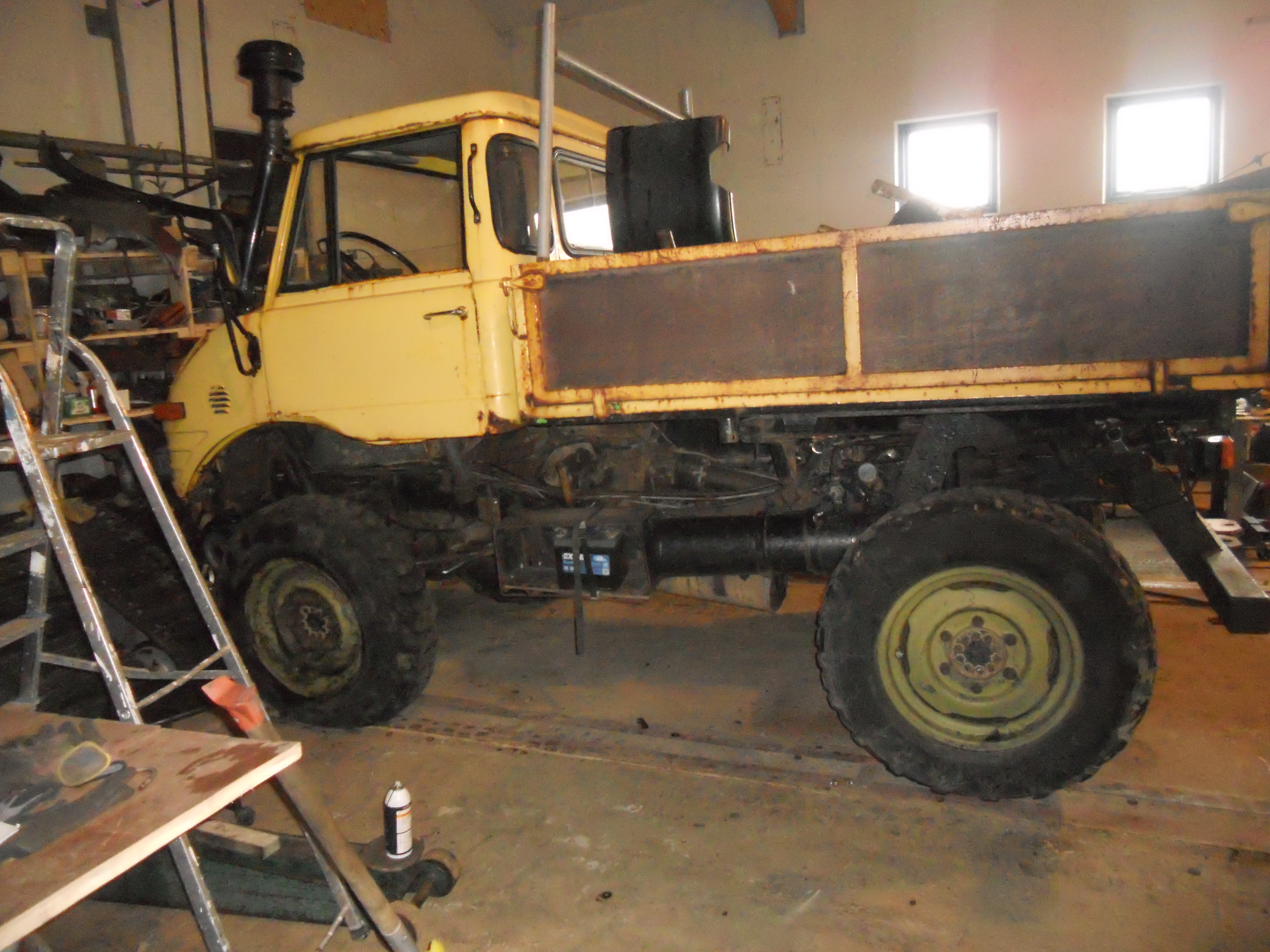

Jamm góðan daginn hér félagar.Langt síðan ég gerði upp bíl hér í beinni. Ég eignaðist gamlan M-Benz Unimog 1970 6 cyl disel OM-352 4 gíra með lágum drifum vökvastýri og loftlæsingum og stórri glussadælu, reymdrifinni fyrir allskyns tjakka og spil.Aflúrtök aftan og framan og fleira nammi .Þetta er Tracktorinn eða vinnuvélin frá Benz. Lengd er 4m og þyngd 2900kg.Má vera 6200 í heildarþyngd.Dráttargeta hellingur. Skráður sem fólksbifreið.Meiningin er að gera hann upp og nothæfan og setja hann á 54" dekk. Lengja bílstjórahúsið því ég kemst ekki inn í hann og fleira sem mér dettur í hug í leiðinni. Er að hugsa um að halda úti þræði um bullið í mér hér á jeppspjallinu ef hugi er fyrir hendi með það.
- DSCN5391.JPG (5.08 MiB) Viewed 31767 times
- DSCN5251.JPG (4.97 MiB) Viewed 31767 times
- DSCN5246.JPG (4.87 MiB) Viewed 31767 times
- DSCN5244.JPG (5.02 MiB) Viewed 31767 times

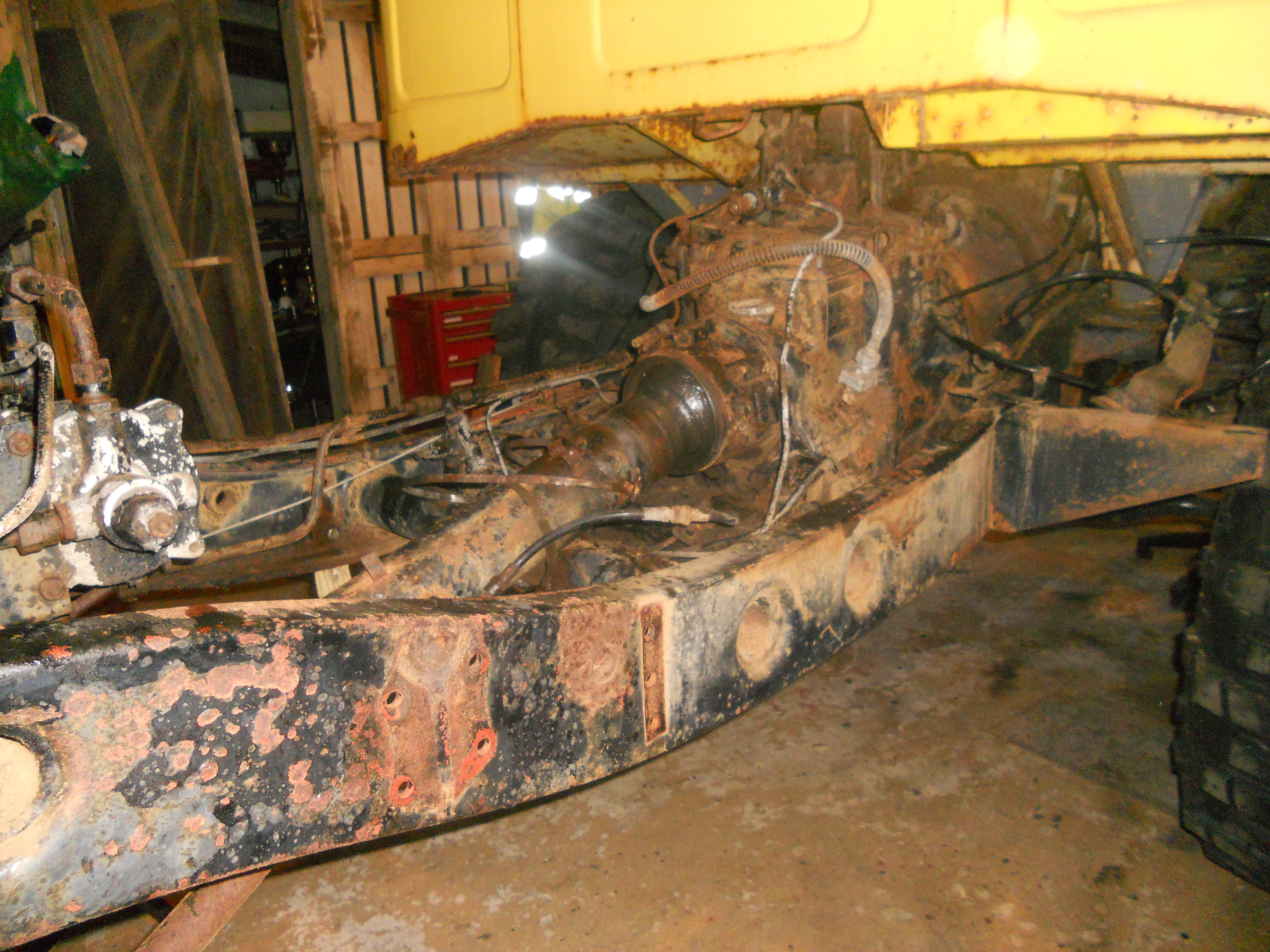

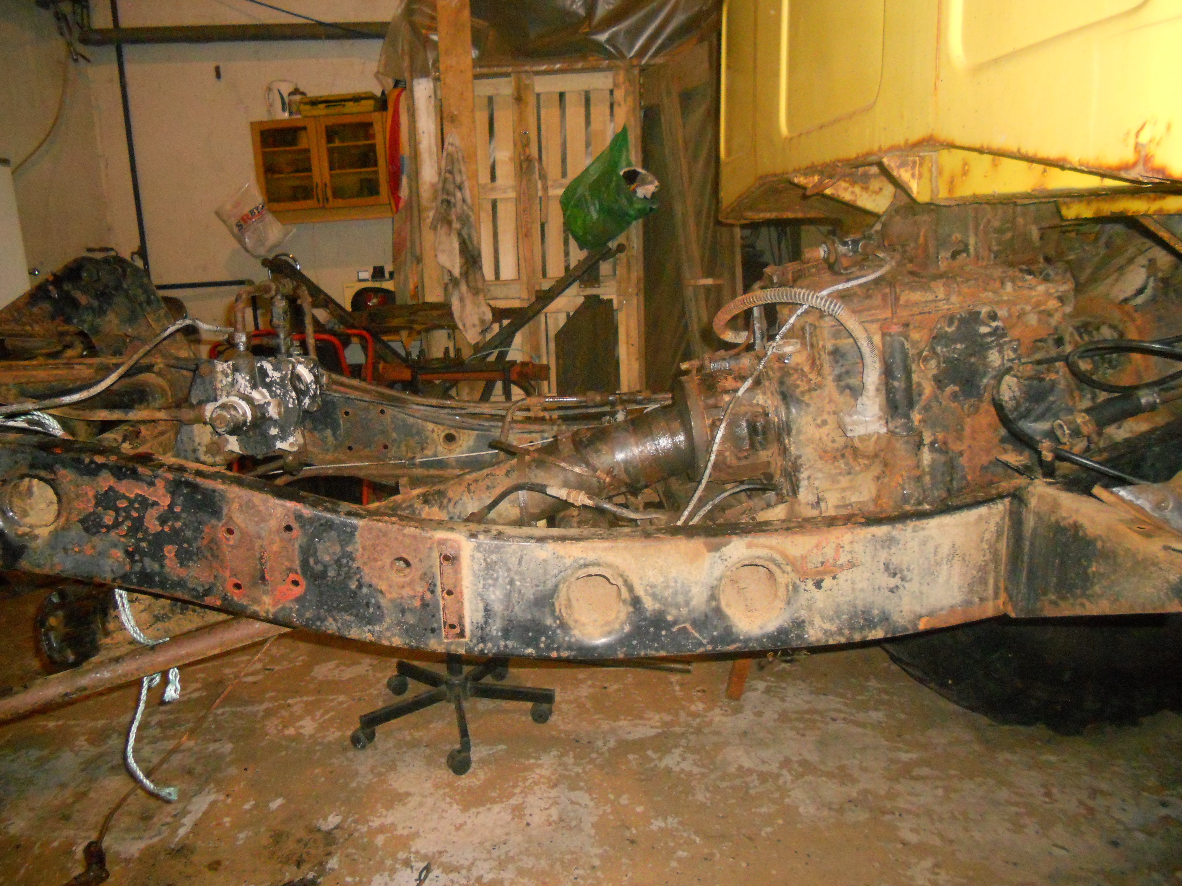

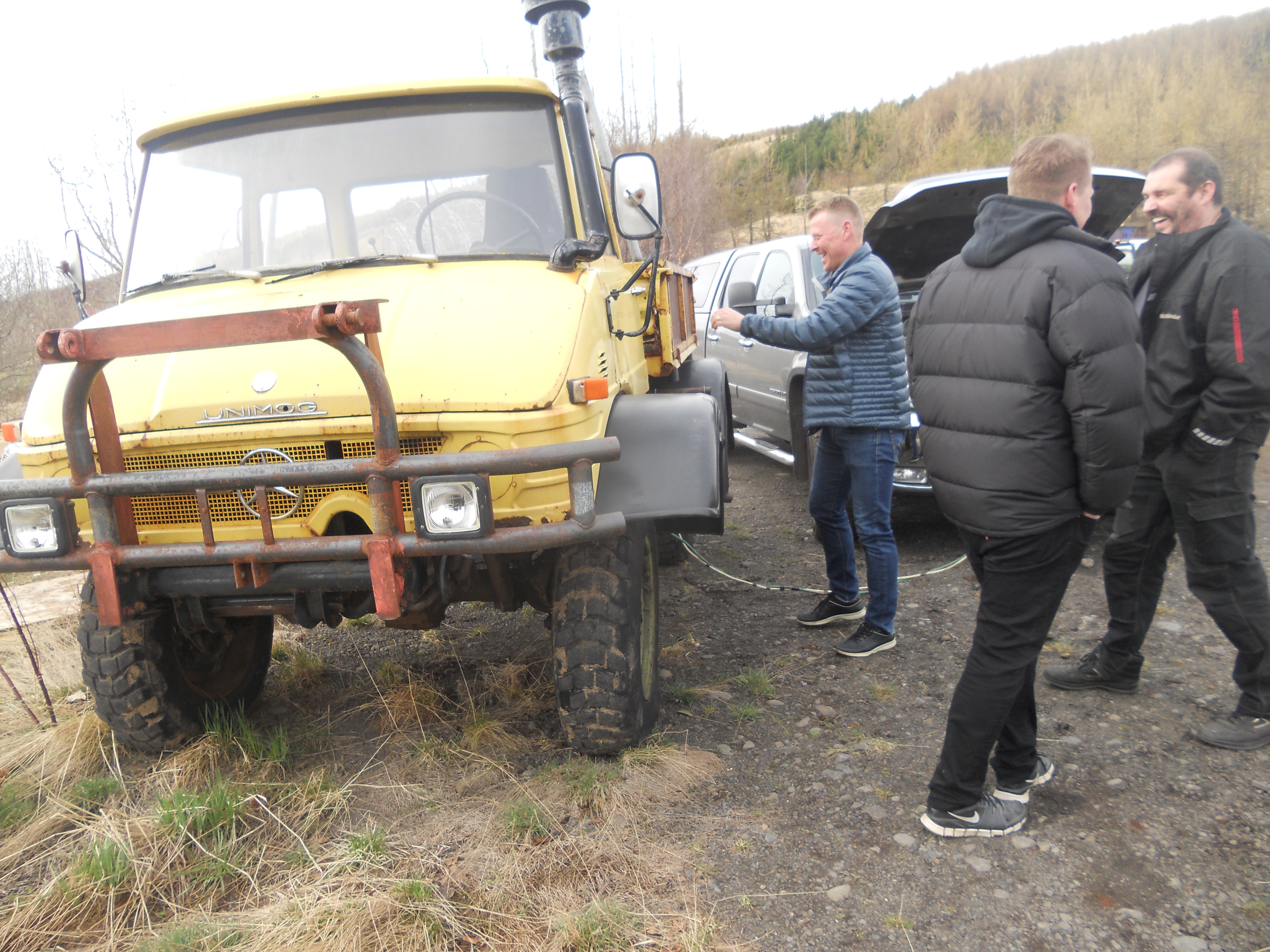

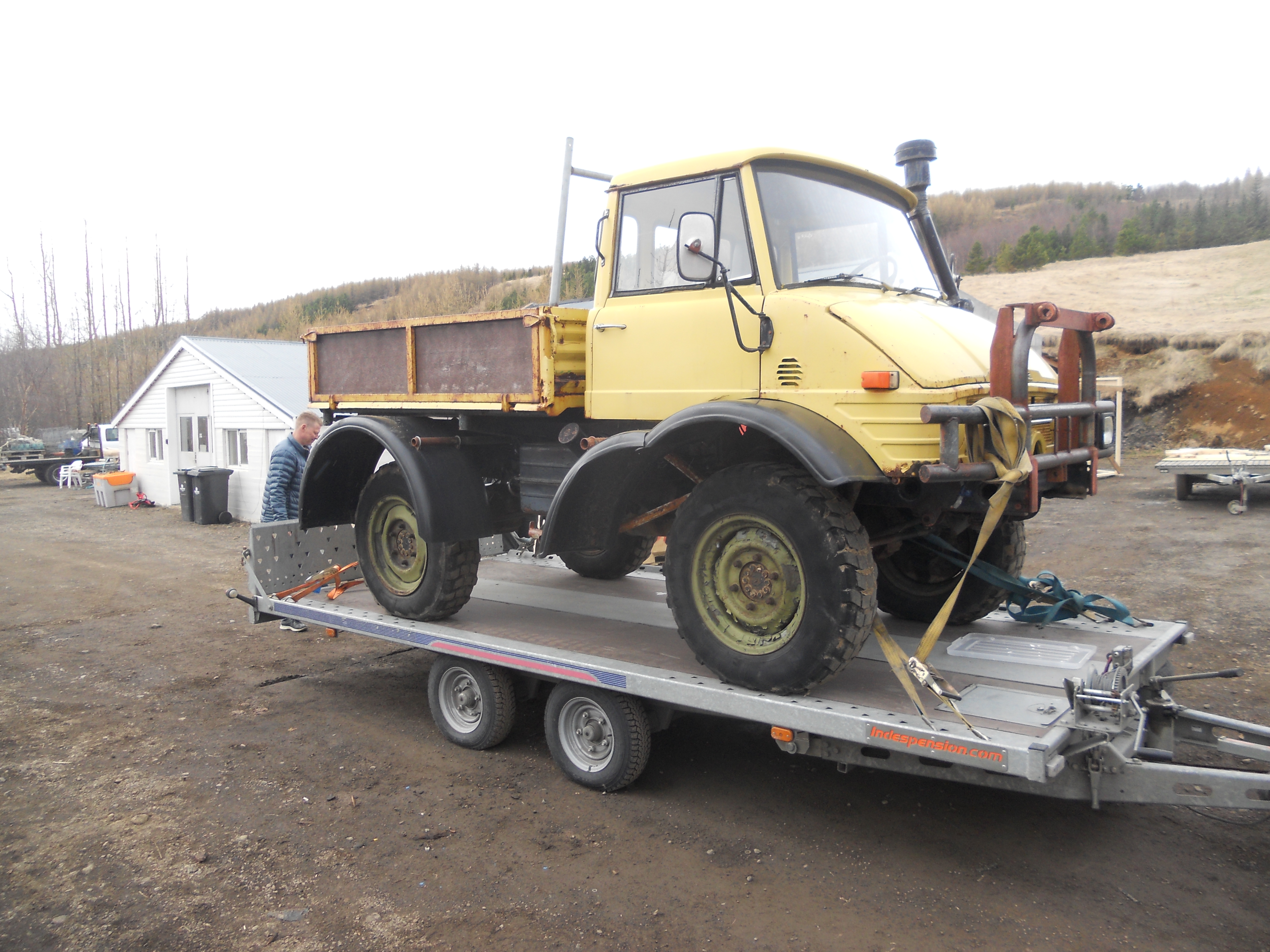

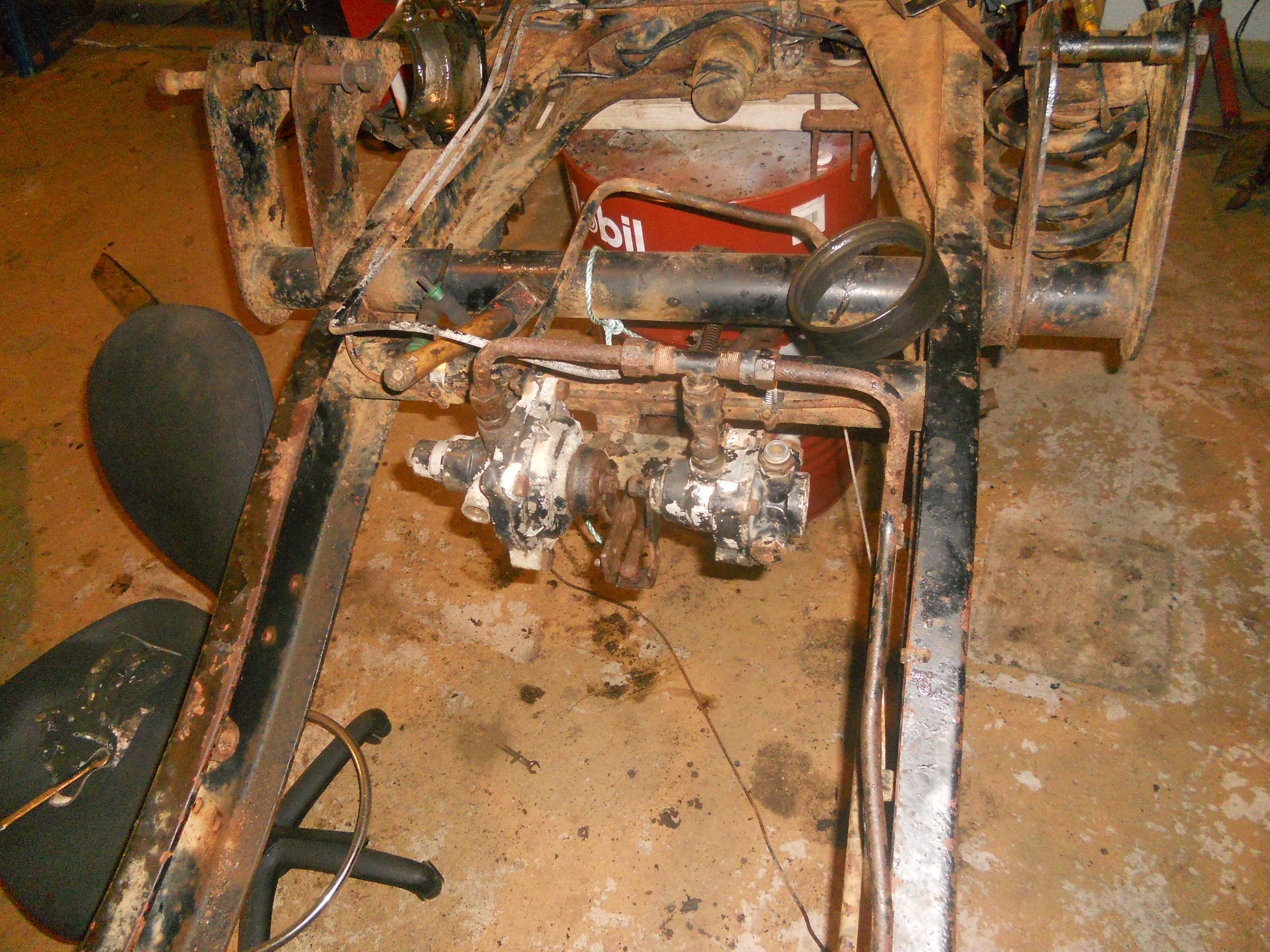

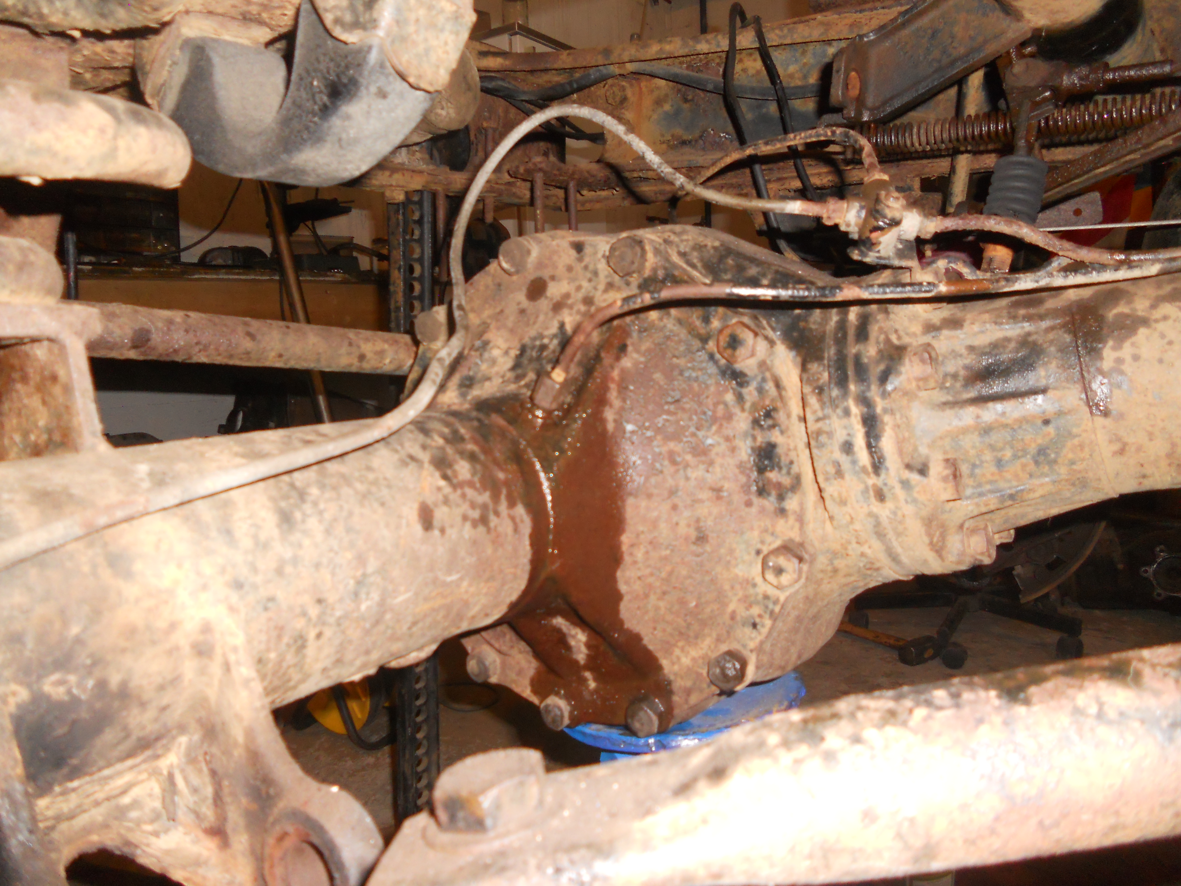

Jamm þetta eru nú meiri risa krílinn. Ég verslaði þennan bíl óséðan inn í Eyjafyrði af fínum köllum og stóðst allt sem þeir voru búnir að segja mér um bílinn.Jamm mér leist strax vel á bílinn er ég sá hann og varð það ást við fyrstu sýn enda er ég orðinn sjónlaus og ein eygður í þokkabót.
Ég sá þó fullt af hlutum sem er hægt að gera við og endurbæta og eitt og eitt ryðgat á stangli sem er nauðsynlegt fyrir gamla jeppamenn.Bændur tóku vel á móti mér gáfu mér kafffi og mönuðu mig til að fara upp í bílinn og lét ég til, leiðast en hefði betur sleppt því.
Er ég loksins var kominn undir stýri varð ég svo að klemmdur að ég gat varla andað.Stýrishjólið sökk um 10 cm inn í one pakkið mitt og ekki var hægt að hreifa sætið eða stilla bakið á sætinu og var ég því kolfastur undir stýrinu.
Bændur reyndu að draga mig út en hreifðu mig ekki enda kallinn vel yfir 150 kg í fötunum,, ennþá.Kallaði þá einn bóndinn komið með júgursmyrsli og berið á helvítið og tókst þá að hjálpa mér út.
Jamm það er sama sagan með alla bolta og skrúfur allt svo helvíti fast. Meira að segja loftlæsingarnar eru fastar og verð ég líklega að opna hásingarnar til að liðka upp stimplana.Bremsur eru líka vel fastar og verður það, allt sett nýtt, dælur og rör. Jamm eitt skrítið ég finn hvergi Works Manual fyrir bílinn og væri ég þakklátur ef einhver gúgul snillnigur hér gæti aðstoðað mig við það. En nóg í dag, kveðja úr Himnaríki

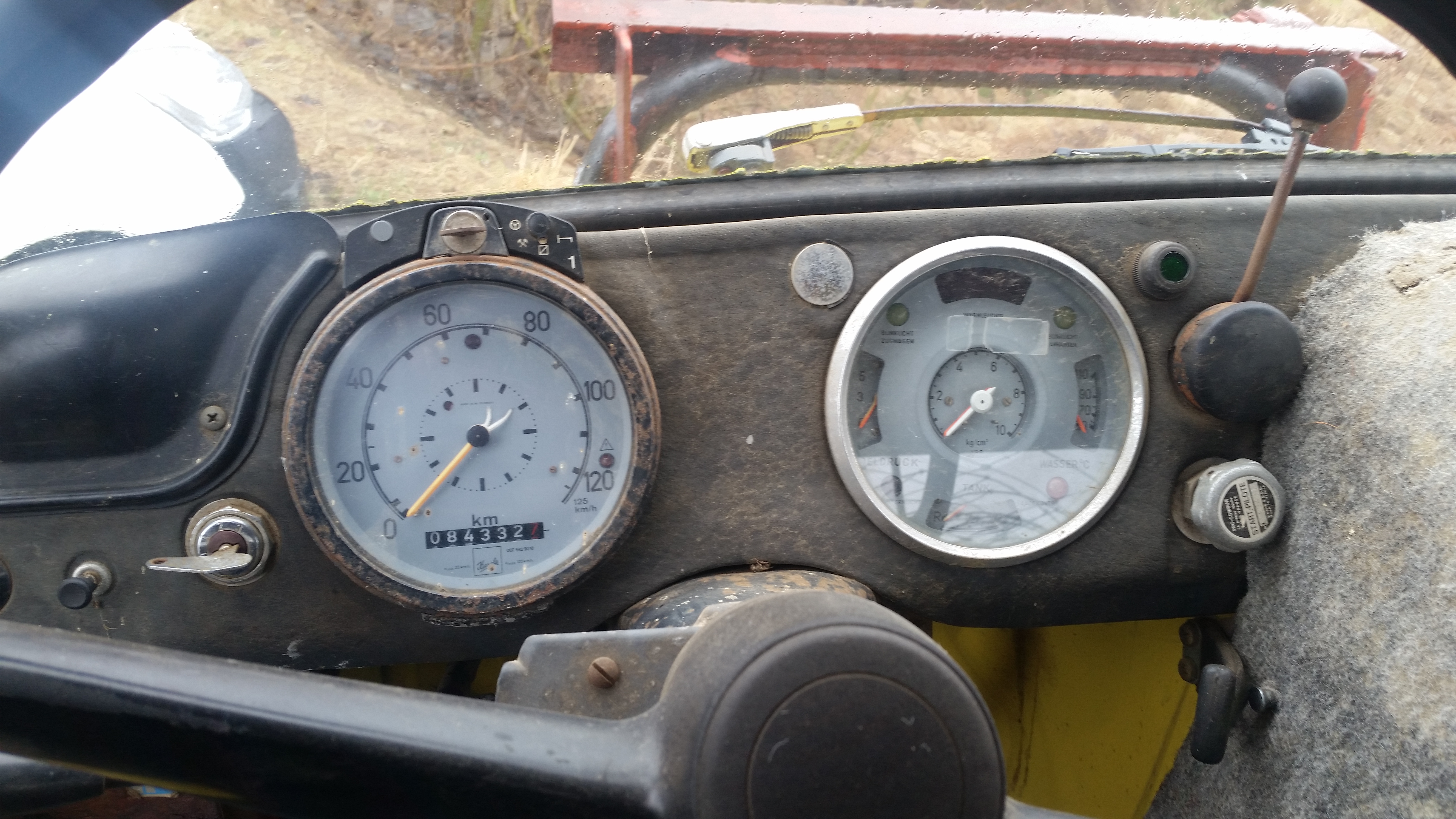

- 54" kominn á staðinn
- DSCN5343.JPG (4.87 MiB) Viewed 31660 times
- loftrör fyrir læsinguna er búinn að setja Prolong í nippilinn
- DSCN5460.JPG (4.85 MiB) Viewed 31662 times

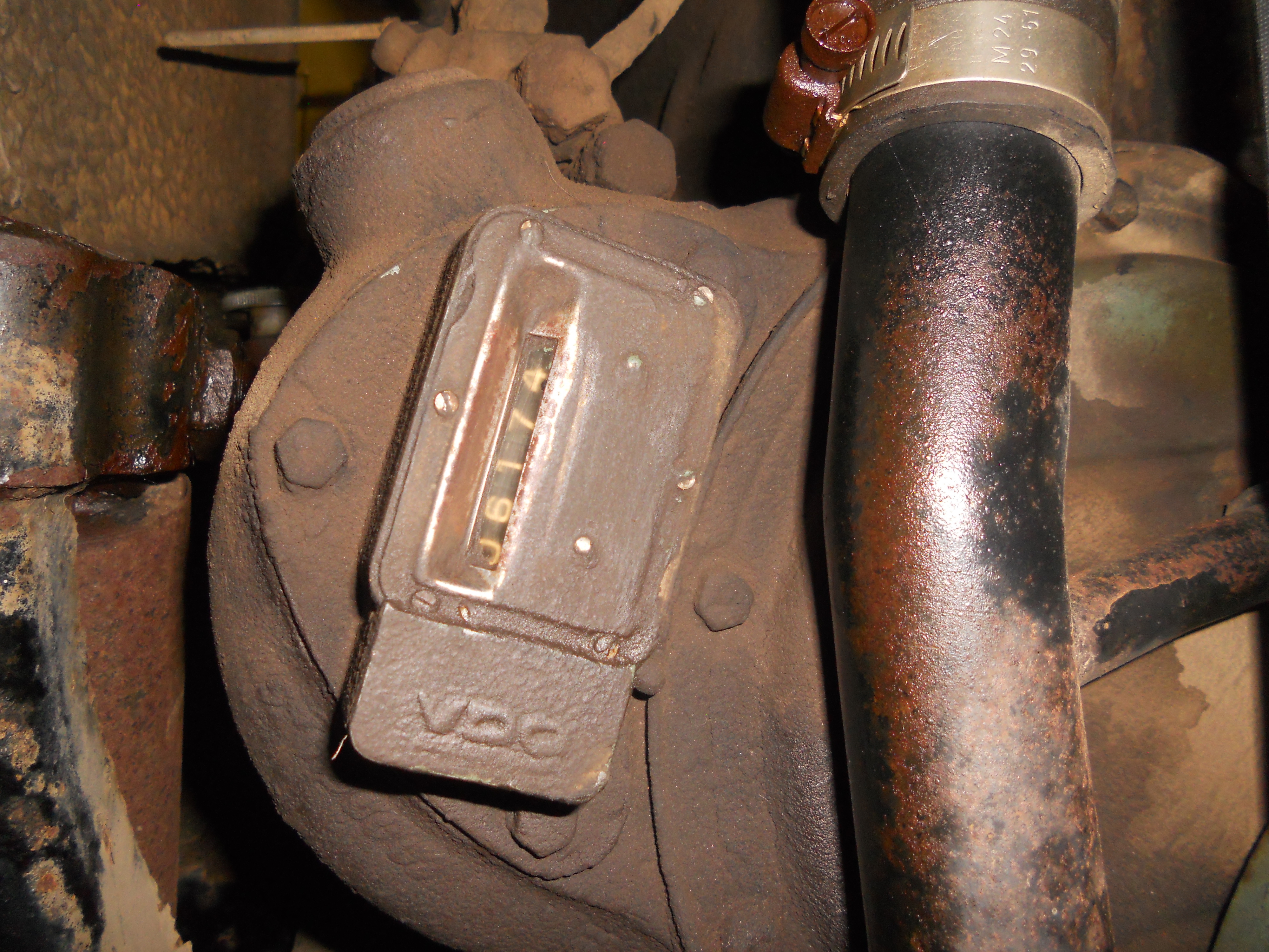

- rúmar 6 500 vinnustundir á þessum mótor bíllinn er ekinn 85.000km
- DSCN5458.JPG (5 MiB) Viewed 31662 times

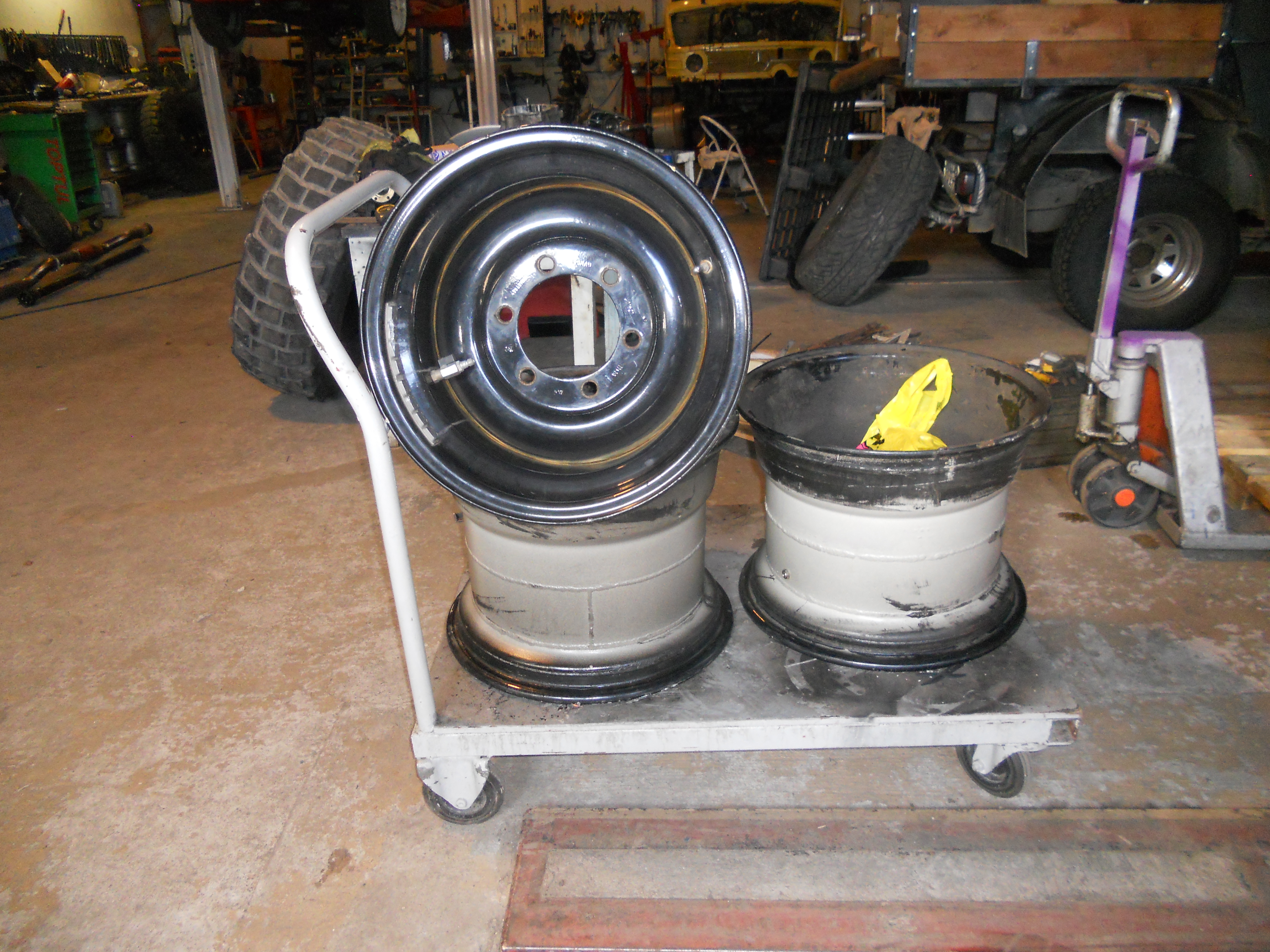

- búinn að versla felgur af Kára og bíð eftir að fá ferð fyrir þær norður
- DSCN5379.JPG (4.93 MiB) Viewed 31625 times
- 20180417_131924.jpg (4.46 MiB) Viewed 31625 times

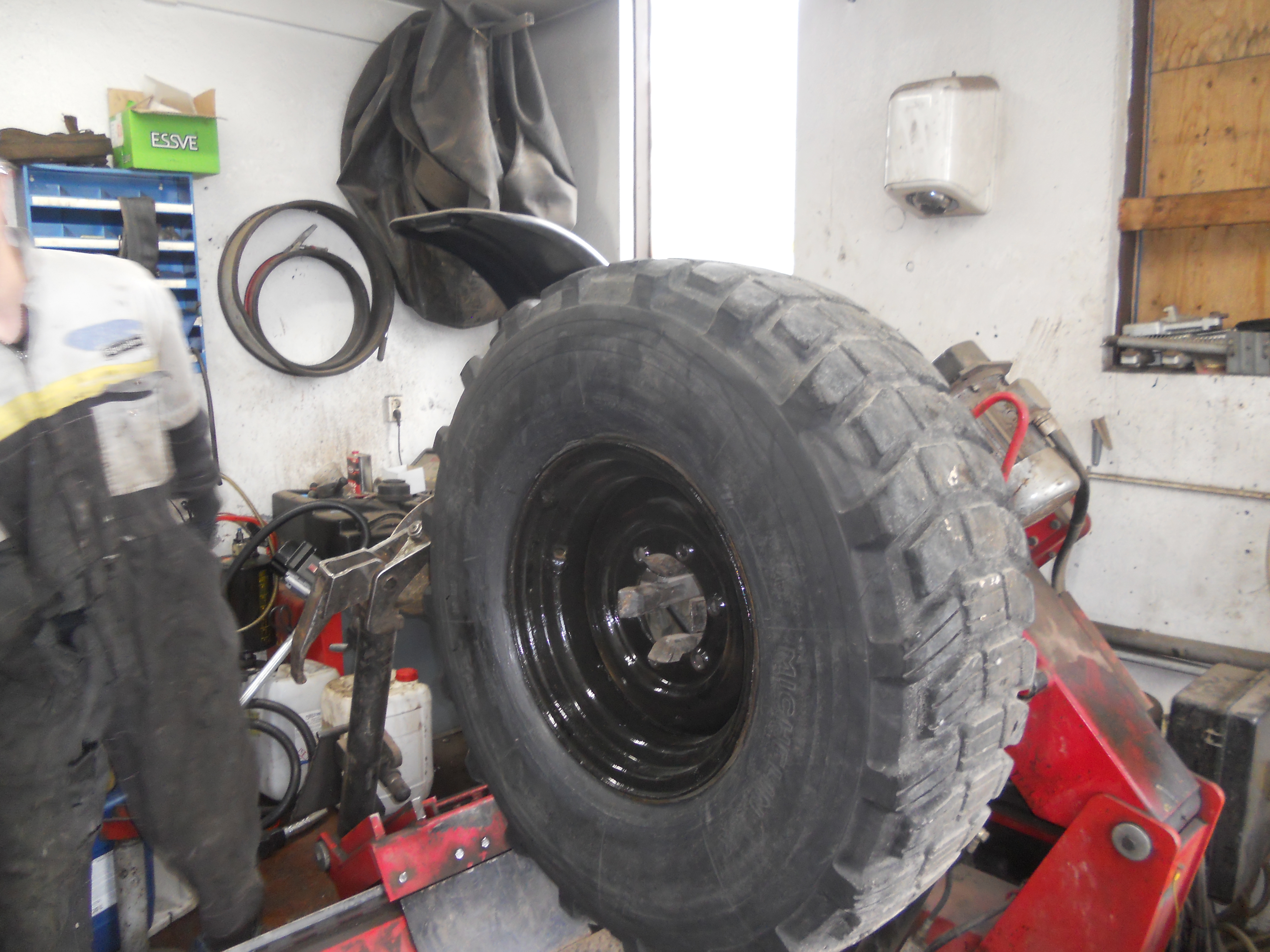

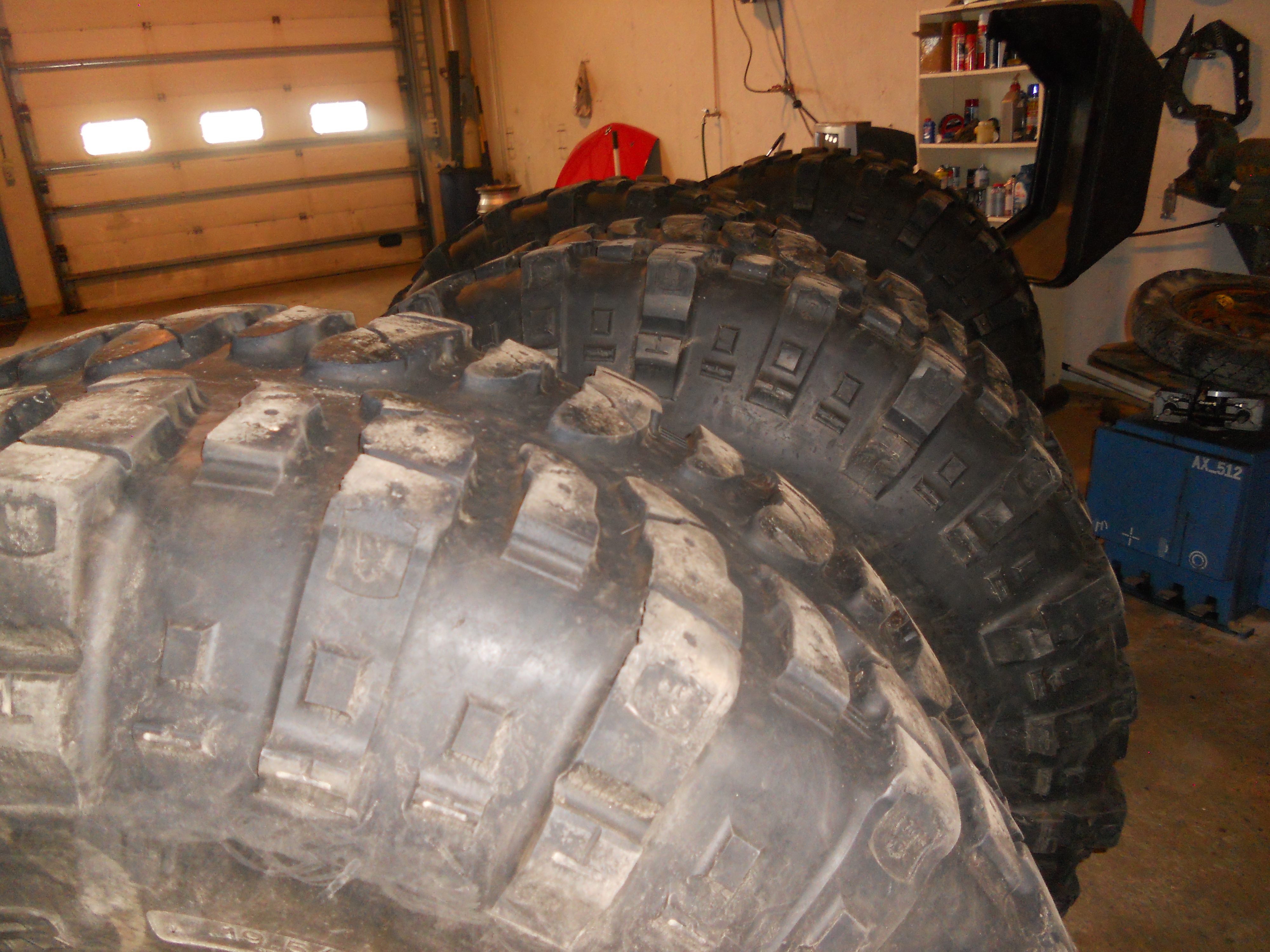

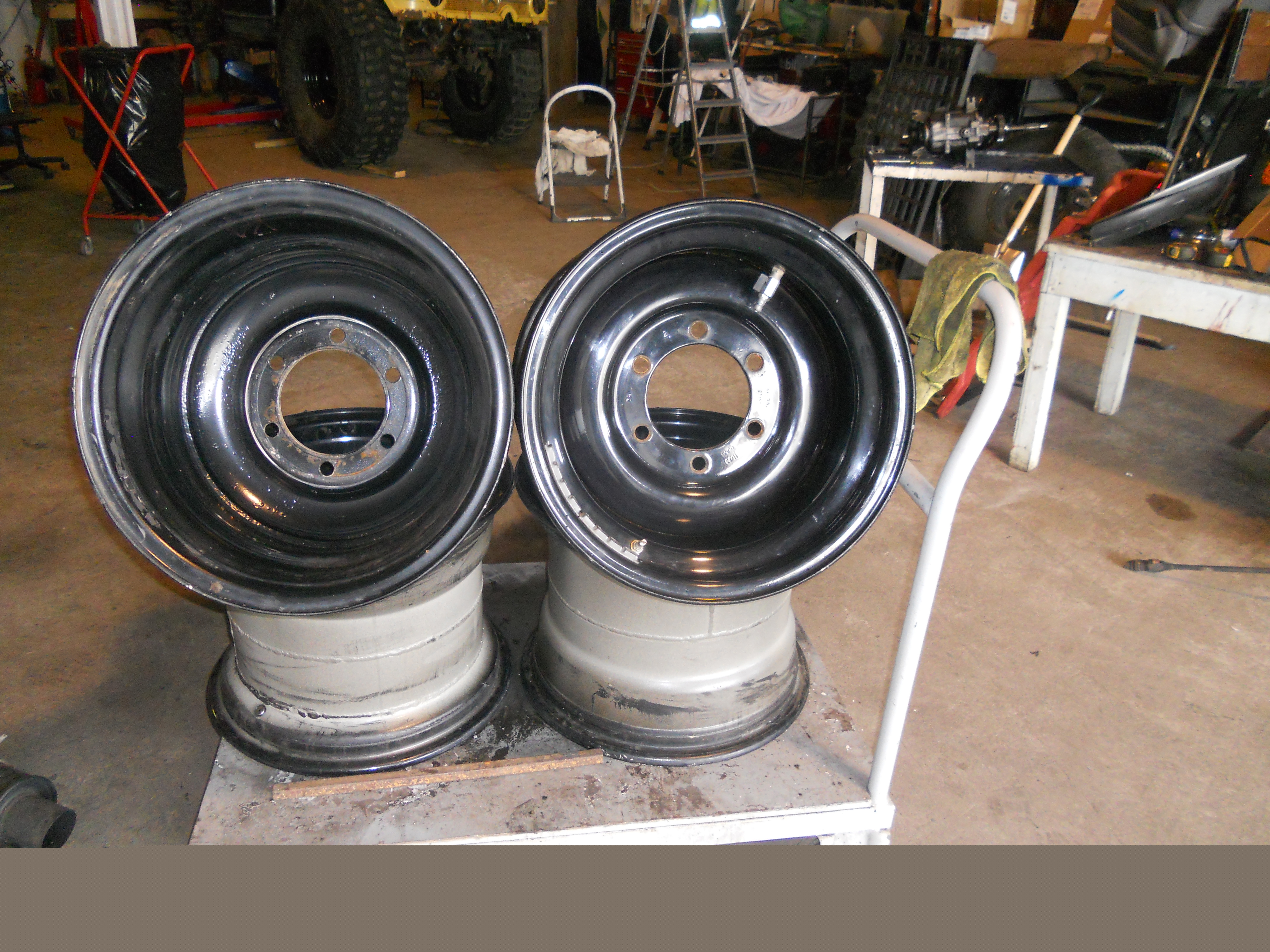

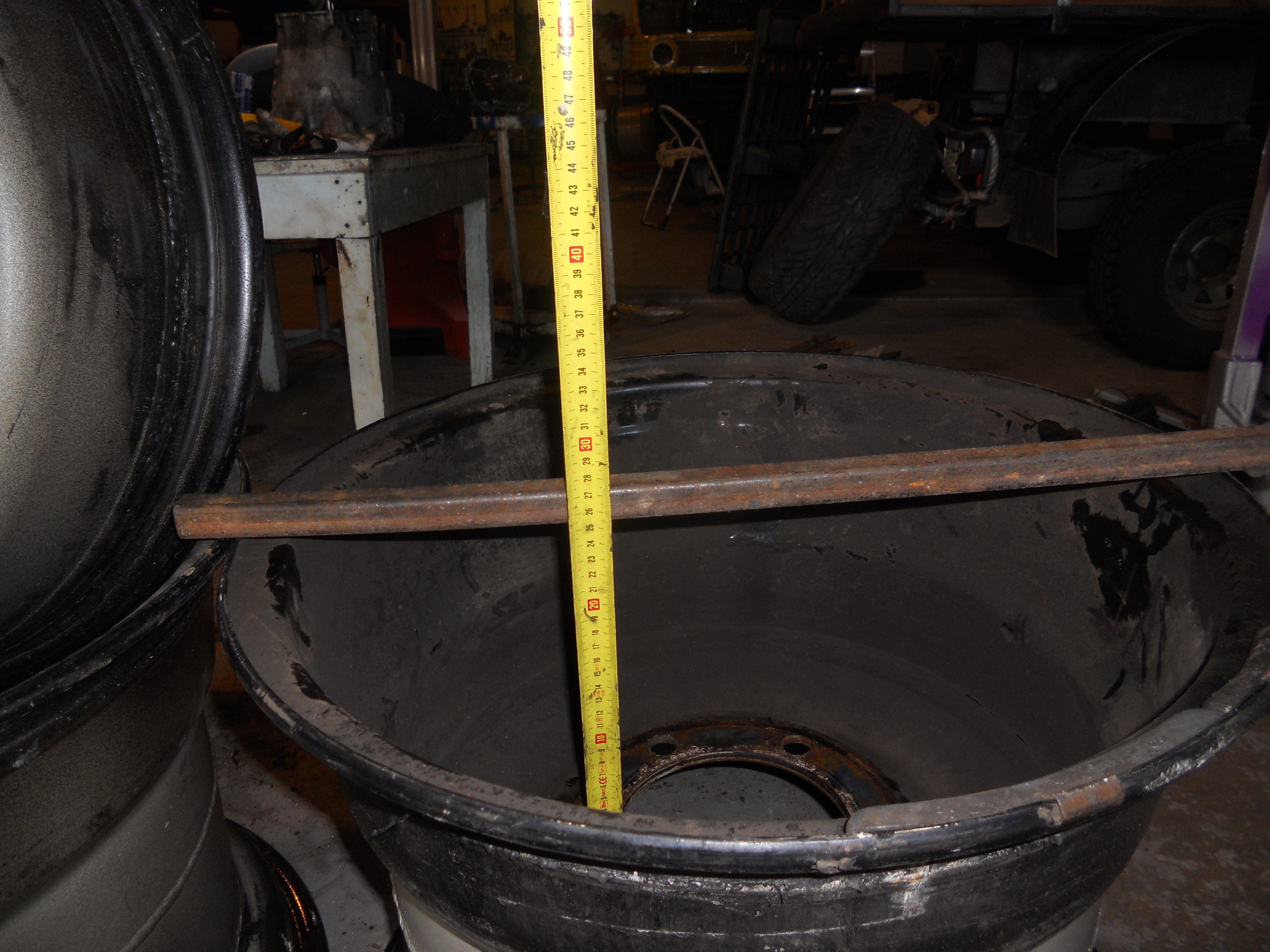

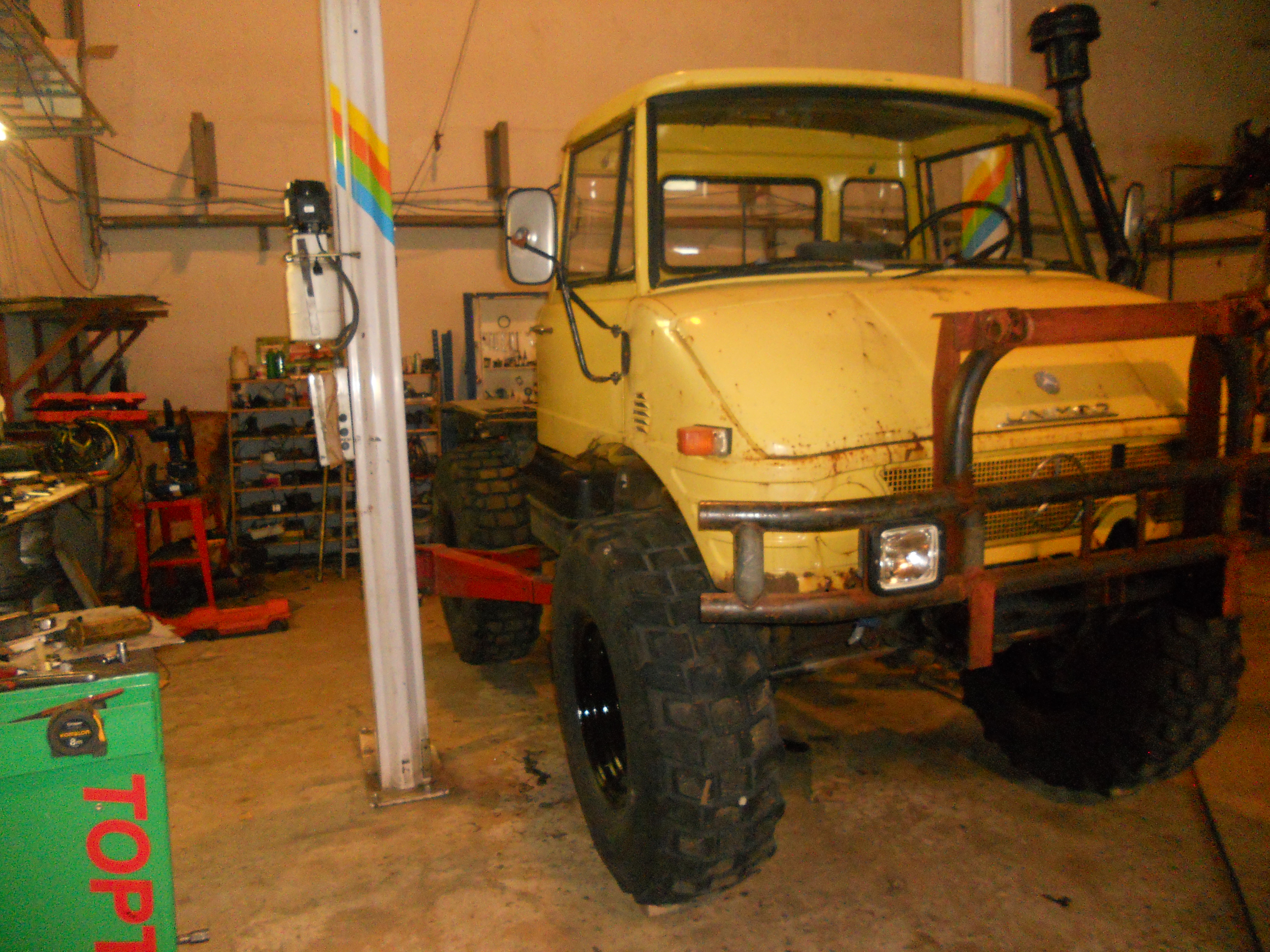

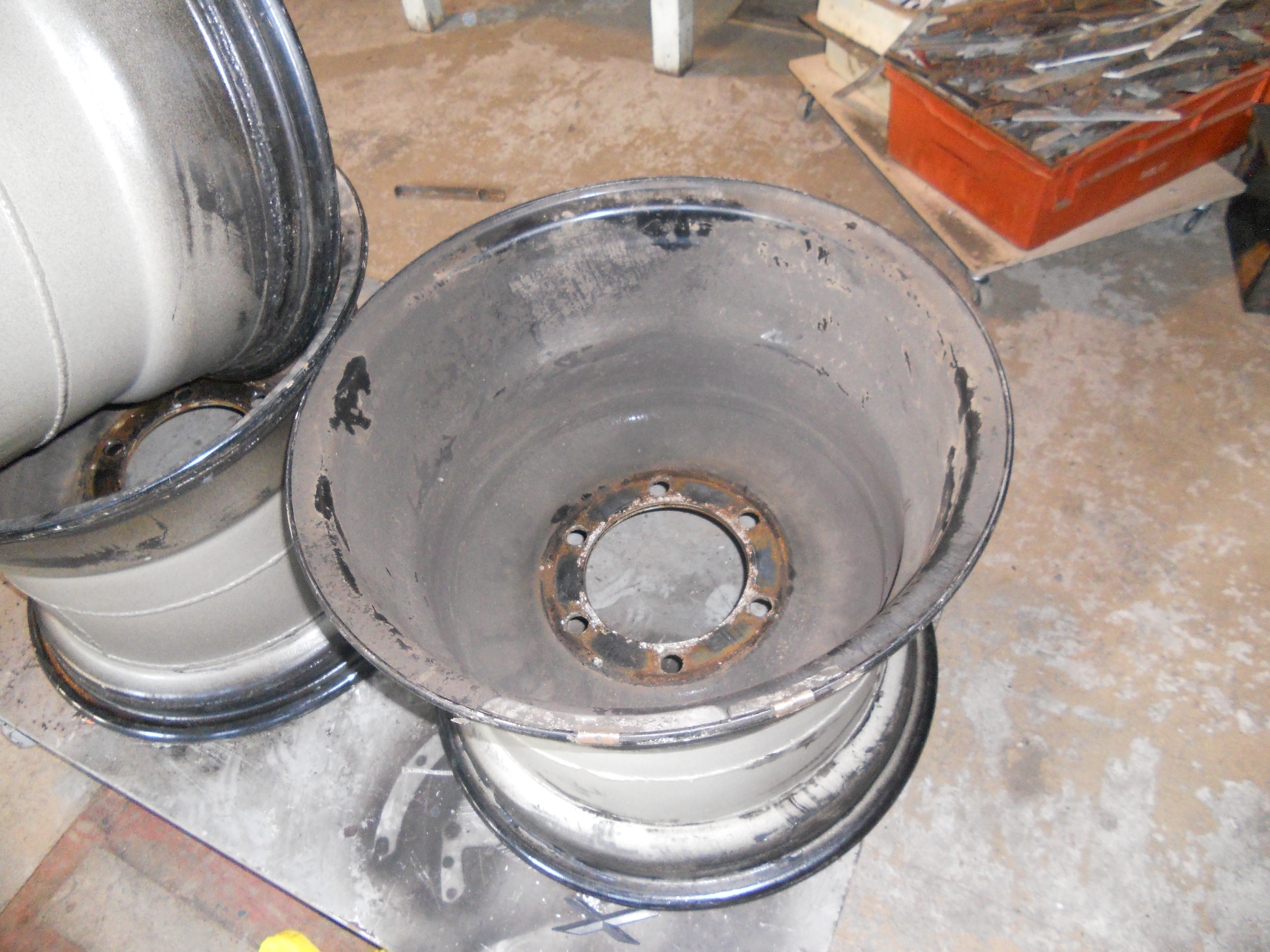

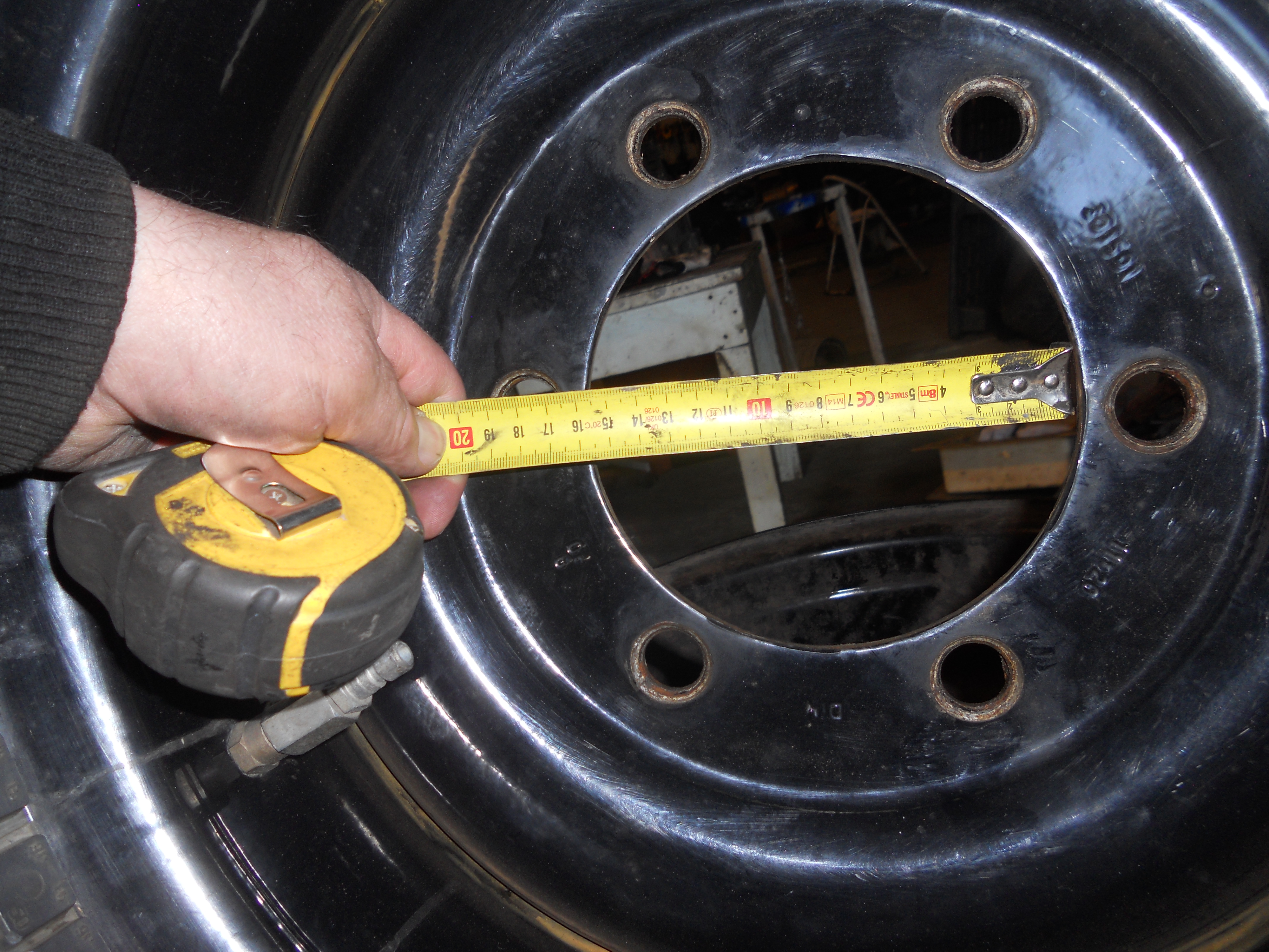

Jamm fór suður og náði í nýju felgurnar fyrir 54" dekkin.Jamm er heim kom prufaði ég felgurnar áður en ég fór í að setja 54" á. Nema hvað þær pössuðu ekki backspeisið of mikið eða 25 cm en á gömlu felgunum er það 15 cm.
Jamm reif gamladekkið af og setti 54" mína á gömlu felguna sem er ekki nema 12" breið. Það er nægilegt til að ég geti séð hvað ég þarf að gera í framhúsinu.
Það verður ekkert mál að aftan.Þetta fór auðveldlega undir sem er bara furða því Múkkinn er óbreittur og ekkert upphækkaður. Ljóst er að ég þarf að eiga eitthvað við húsið hækka það á festingum og lengja það aftur svo ég geti komist um borð. Fjöðrun upp eða uppslagið í Unimognum er ekki mikið. Meira niður svo ég hugsa að 10 til 12 cm muni duga og einhver meiri snikkun. Fínu felgurnar er mér ónothæfar þær eru 17" breiðar og eins og nýjar spurning um að færa miðjurnar eða selja þær.
Þær voru undir Ram á unimog hásingum og henta vel fyrir sumardekk eða hvaða dekk sem er. Búið að sjóða affelgunarbrún á þær. Þetta eru 20" felgur 6 gata unimog deilingin.
Hvað ætli kosti að færa miðjur í 4 felgum.Einhver sem hefur grun um það.Það er kragi á miðjunni hringinn inn í felgunni sirka 2 cm breiður og hann er soðinn í tunnuna.Þyrfti að renna burt suðuna og ýta miðjunni á réttan stað og sjóða aftur.

Getur verið að 54 tommur sé of mikið?
Dekkjastærð má ekki fara yfir eitthvað ákveðið hlutfall af bilinu milli hásinga. Man einhver hvað það er mikið?
- Skráður: 07.feb 2010, 13:19
Re: Unimog tracktor 406/Örkin
Jamm 312 cm er það sem þarf að vera á milli öxla.Ég lenti í öllu þessu reglugerðardóti þegar ég smíðaði Hulkinn. Lengd og breidd hæð upp í aðal ljós og mega ekki vera of innarlega og ég veit ekki hvað.Það er í myndinni að lengja hann eða láta skoða hann á 46".Vera bara með 54" sem leikdekk eða til að rúlla þeim um bílskúrinn

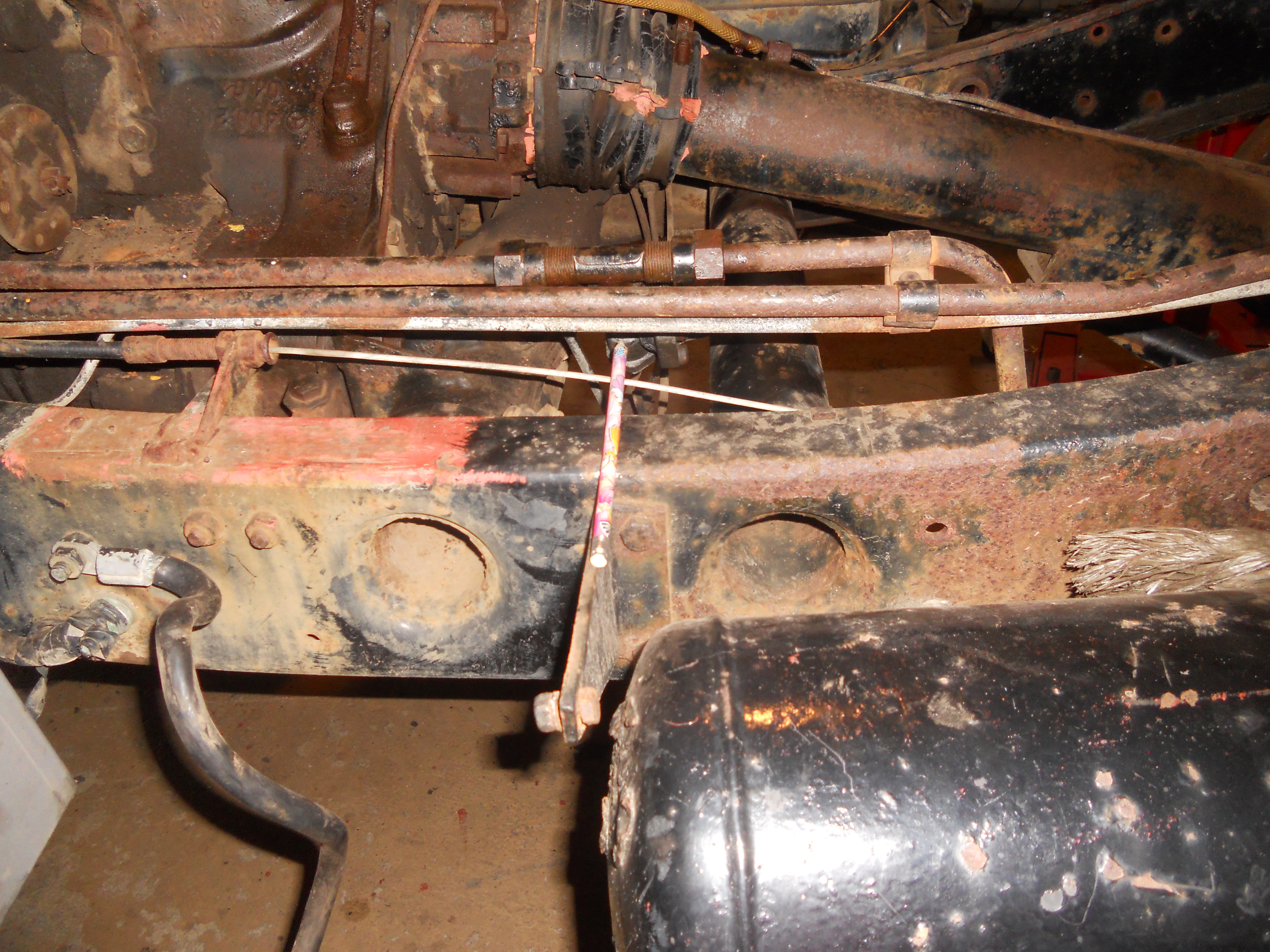

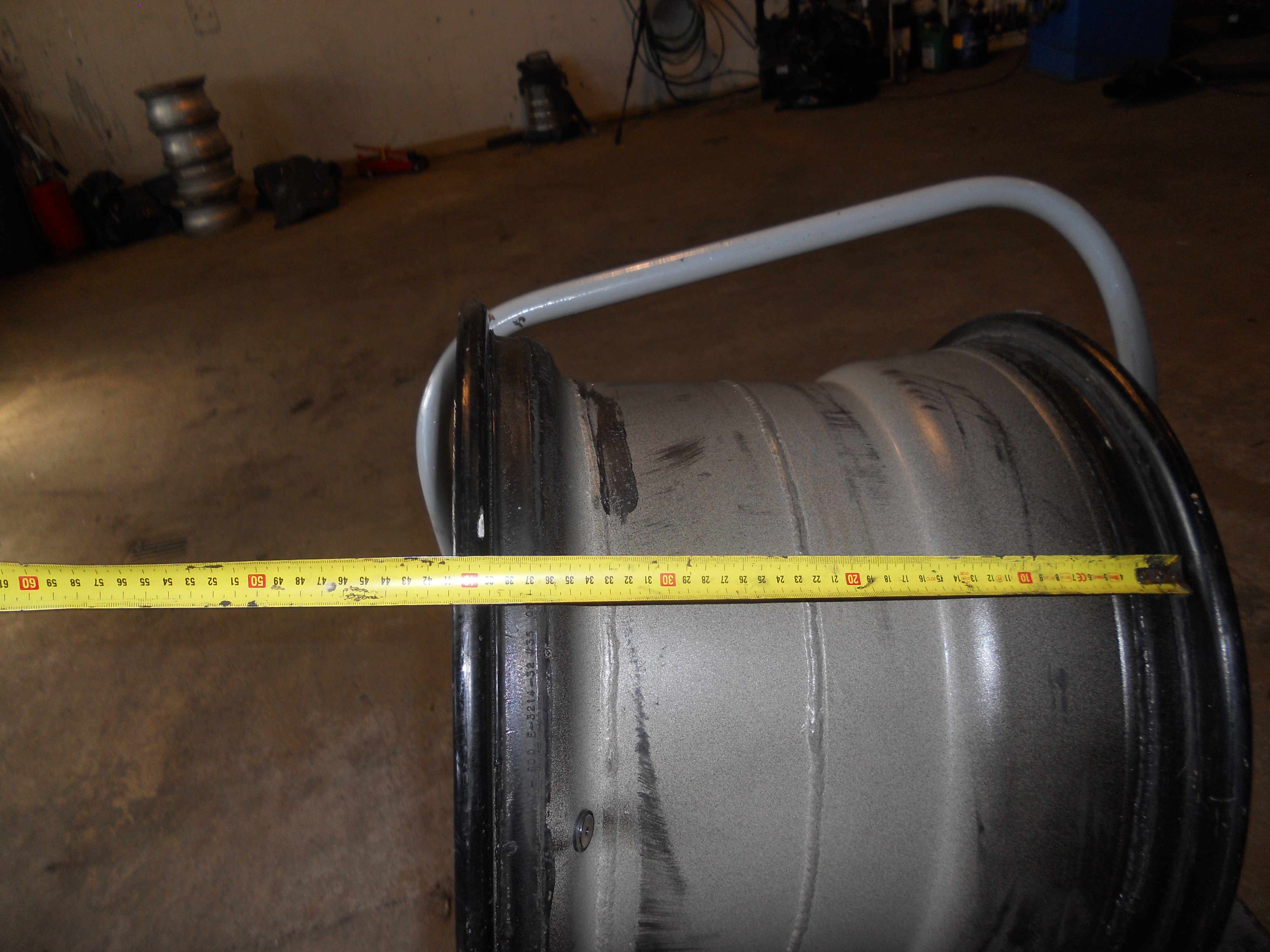

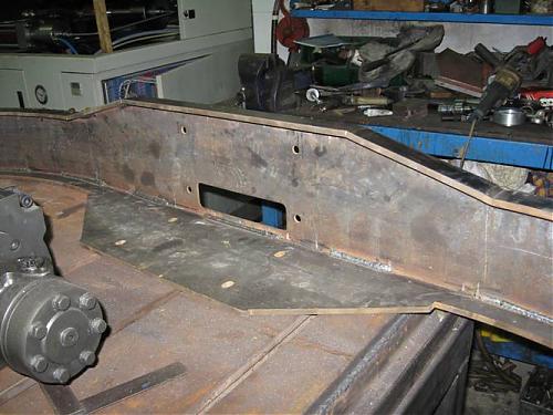

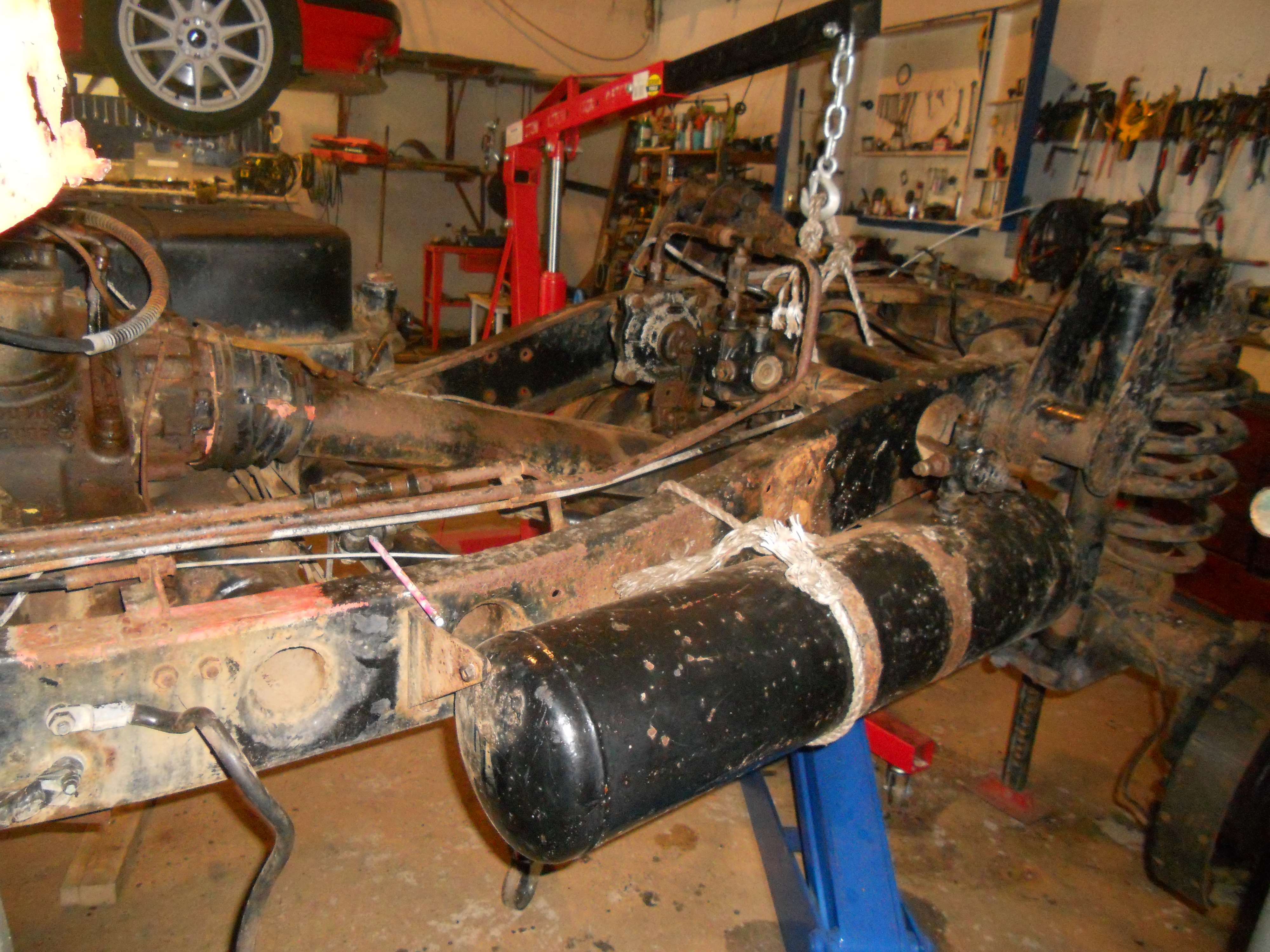

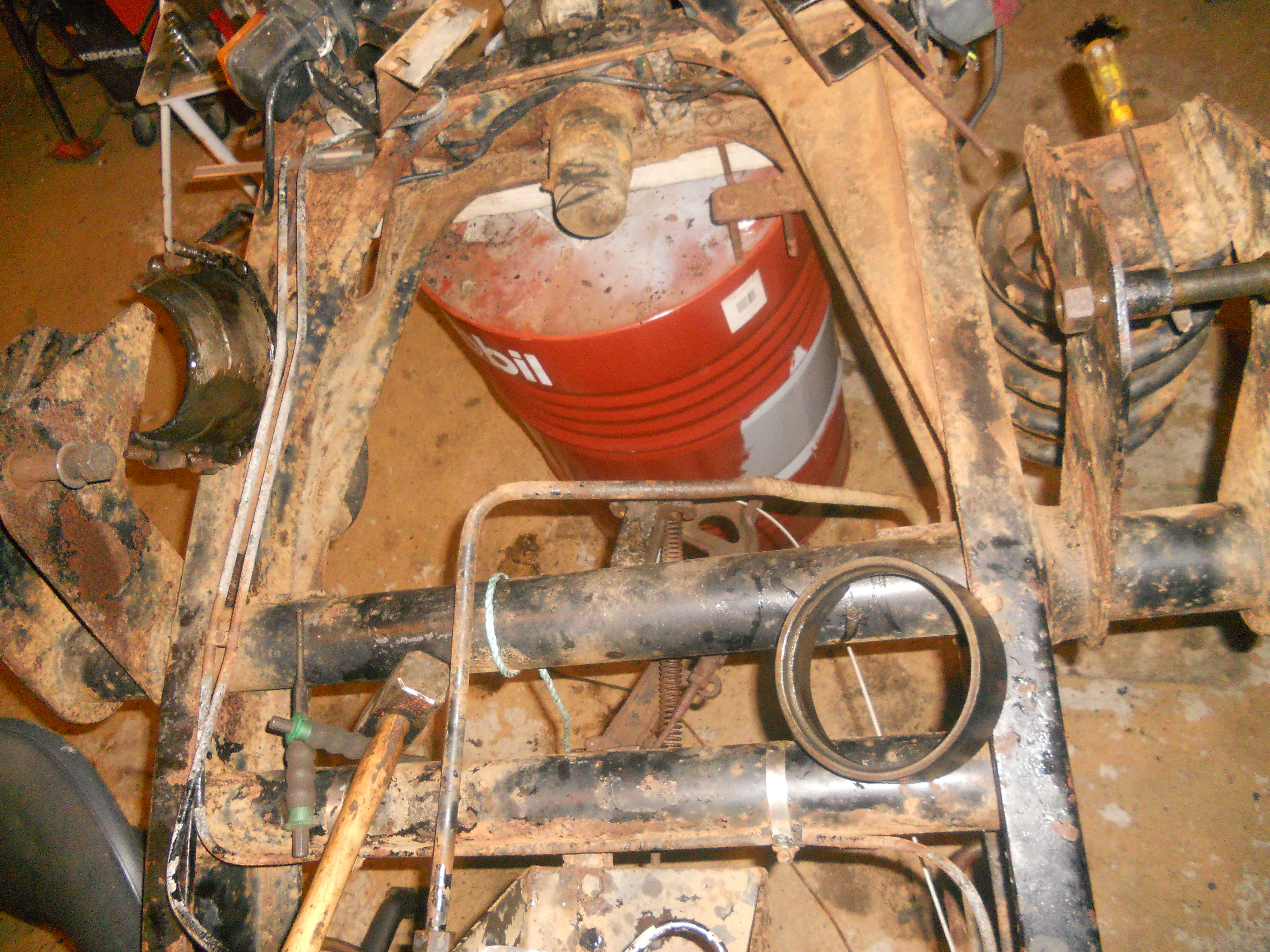

Jamm endilega pælið með mér.Núna er bíllinn 240 á milli hásinga.Hann þarf að vera um 312 cm til að vera löglegur á 54".Ef ég lengi hann á beina kaflanum um segjum 150 cm þarf ég þá að lengja skaftið um það sama eða meira þar sem það hallar? Orginal felgurnar eru með backspeis upp á 17 cm en þær nýju upp á 25cm.Ég þarf að láta færa miðjurnar um 10 cm ef pláss leyfir og vera með 15 cm backspeis.Er mikið mál að færa miðjur og ætli það sé dýrt.Miðja er með kraga sem soðinn er í belginn allan hringinn.Kraginn er um 2,5 cm breiður og það ætti að vera í lagi að renna af honum 0,5 cm og þrýsta miðjunni innar og sjóða aftur
- gamla felgan er með backspeis um 17 cm
- mín felga bacspeis helmingi minna.JPG (4.93 MiB) Viewed 30589 times
- kraginn er um 2,5 cm breiður
- kraginn sem miðjan er fest með um 3 cm breiður.JPG (5.07 MiB) Viewed 30589 times
- DSCN5488.JPG (4.52 MiB) Viewed 30589 times
- lengingar svæði.JPG (5.02 MiB) Viewed 30589 times
- hvar er best að taka í sundur.JPG (5.03 MiB) Viewed 30589 times

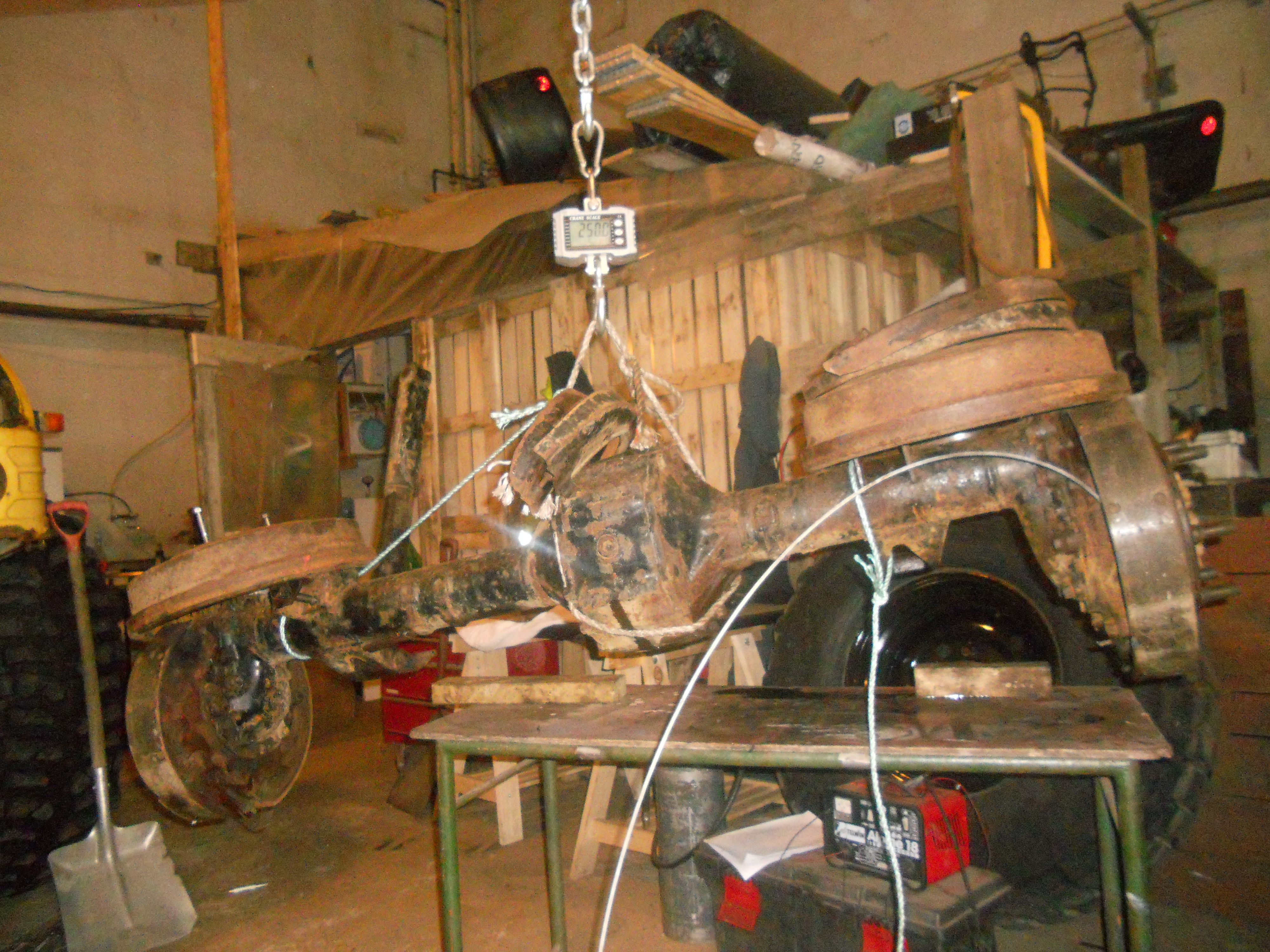

sukkaturbo wrote:Ef ég lengi hann á beina kaflanum um segjum 150 cm þarf ég þá að lengja skaftið um það sama eða meira þar sem það hallar?
Ögn minna, nema þú sért líka að hækka bílinn á fjöðrum. Mín fyrstu viðbrögð voru reyndar á hinn veginn, en þegar ég fór að reikna örlítið áttaði ég mig á hugsanaskekkjunni. Ef þú lengir bílinn án þess að hækka verður drifskaftið nær því að vera lárétt, og það vegur örlítið á móti lengingunni. Hversu miklu munar er hægt að reikna með pýþagóras. T.d.: Ef við gefum okkur að drifskaftið sé 200cm langt fyrir lengingu, og hæðarmunur á hásingarstút og millikassastút sé 50cm, þá segir pýþagóras að lárétt fjarlægð milli stútanna sé kvaðratrótin af (200^2-50^2)=193,7cm. Þú ætlar að bæta 150cm inn í, og þá segir pýþagóras aftur að drifskaftið þurfi að vera kvaðratrótin af ((193,7+150)^2+50^2)=347,3cm, eða 147,3cm lengra en það var fyrir, 2,7cm minni lenging en á grindinni.
Ég tek það fram að ég er enginn drifskaftasérfræðingur, en pýþagórasreglan er eitt af fáu sem situr eftir af grunnskólastærðfræðinni, og sé ekki betur en að hún eigi fullkomlega við þarna :-).
Kveðja, Kári.
Jamm hún á við.Svo til að lenda ekki í reiknis vandræðum þá saga ég bílinn í sundur og lengi drifskaftið fyrst um meter og set svo passandi lengd inn í grindina.Var að mæla breiddina á bílnum á 54" vewrður hann 2,25 í mestu breidd og 130 upp í aðalljós

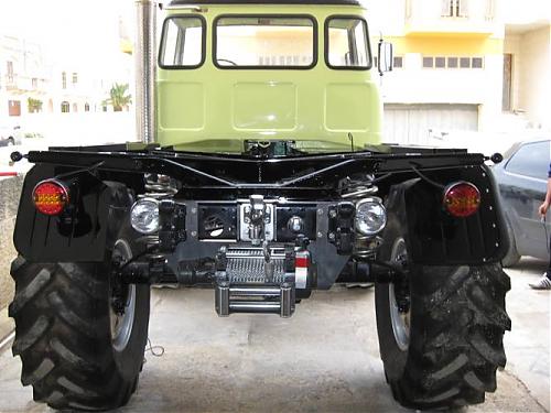

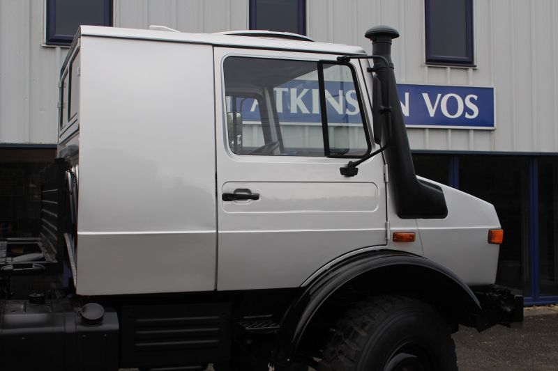

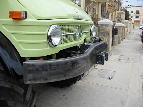

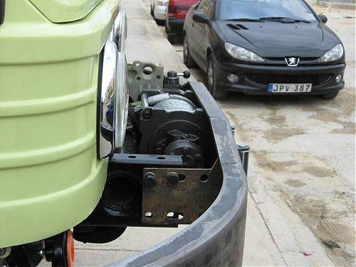

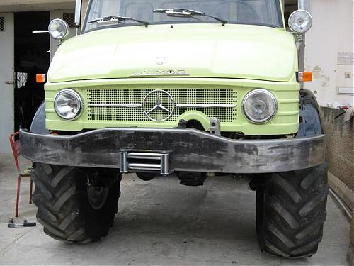

Þetta er nú reyndar fyrir nýrri týpu en þarna er Bretinn búinn að lengja húsið svipað og þú ert að spá í. Sýna skrefin ágætlega ef þú smellir á síðuna, gæti verið hjálplegt.
http://www.unimogs.co.uk/our-stock/acce ... extensions

Jamm mikið takk vinur.Fann einn sem er að gera upp samskonar Unimog og ég og hann er aldeilis flottur verkmaður.Ég þarf að smíða mér svona stuðara eða fá góðan járnsmið til þess.Ég verð aldrei góður suðumaður.Svo sumt þarf maður aðstoð við.Er mikið mál að smíða svona stuðara?

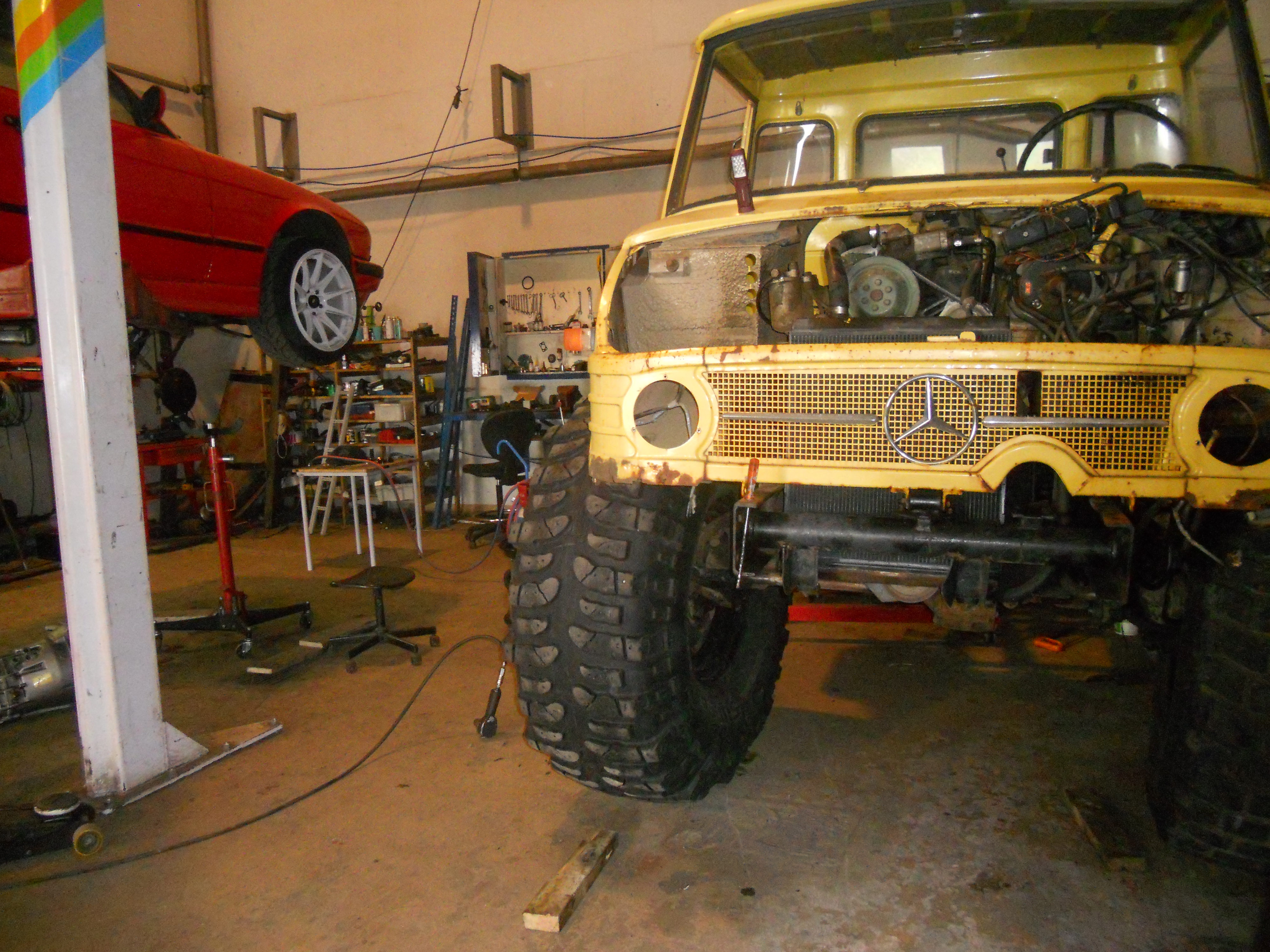

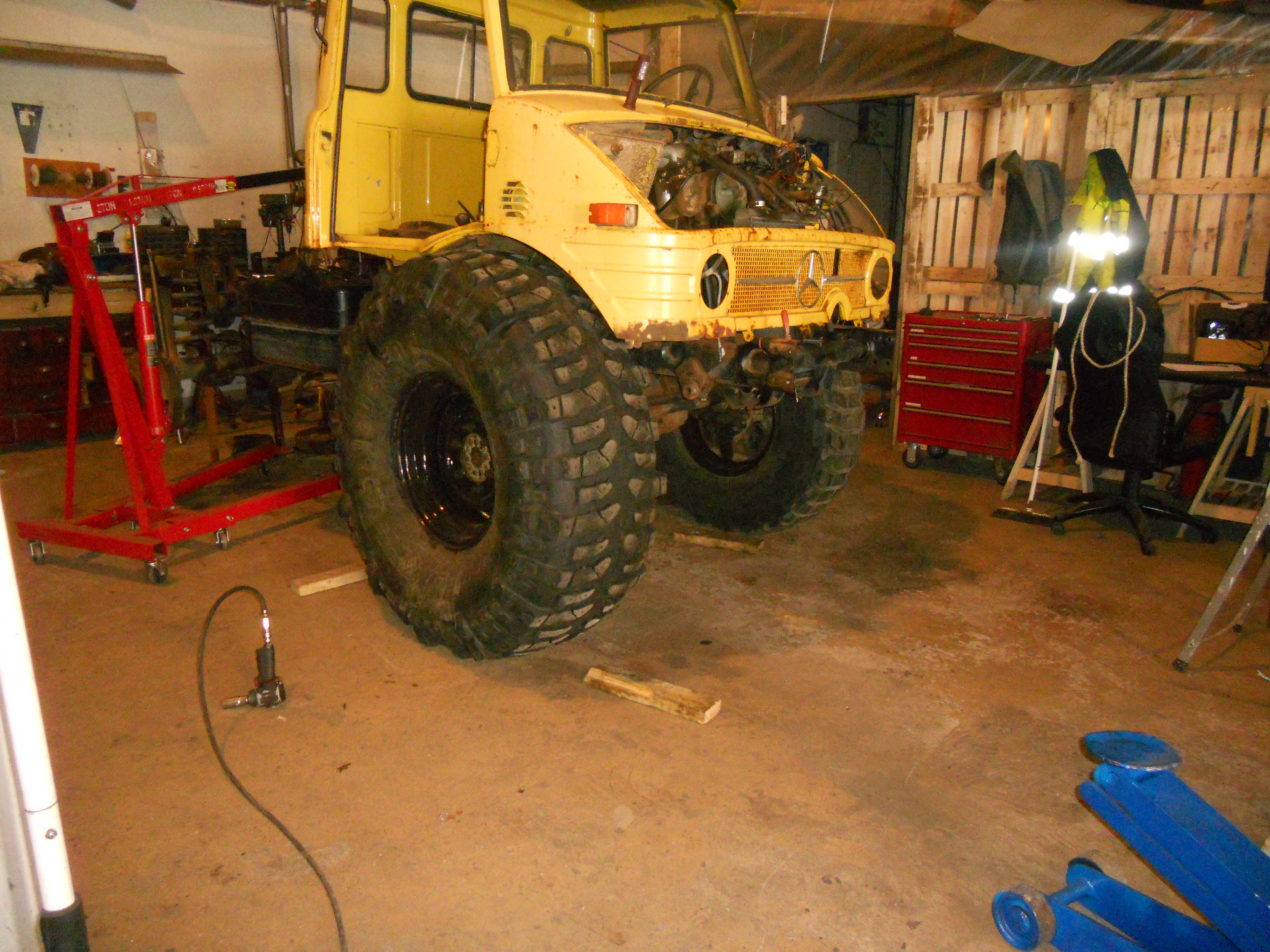

Jamm búinn að koma 54" undir að framan. Svo nú er hægt að fara að spá og spekúlera.Það eru 125 cm upp í aðalljós má vera 135 upp í mitt aðalljós og 40 cm út á ytri brún á dekkum sem er við að sleppa (sóla) frá ytri brún á aðalljósum.Má vera að mig minnir um 40 cm.Mesta breidd á bílnum út fyrir sólan þar sem hann er breiðastur eru 212 cm.Má vera 250 cm með undanþágu upp í 255 cm
Hægt er að legga alveg á bílinn eins og snekkjan getur og rekast dekkin ekki í grind eða annað, nema úsið sem er eðlilegt því bilið fyrir ofan dekkin er núna um 9 cm.Þarf auðvitað að hækka húsfestingar um 10 cm til að fá speis upp á 19 cm upp í hjólskál.Svo þetta kemur til með að vera minn mál en ég hélt að koma þessum dekkum undir án mikilla og dýra aðgerða
Er svona að pæla í framsvipnum á honum þessum, og hvað væri hægt að gera til að halda ljósunum nægilega neðarlega og svoleiðis....hvað um að skera framendann lárétt í gegn um rimina fyrir ofan grill, út á hornin og aftur í hjólboga, færa afskurðinn niður og fram þannig að bótin flútti nokkurnveginn við húddlínuna, sauma svo hliðarnar saman líka. Þannig stækkar hjólboginn þar sem mikil þörf er á, ljósin haldast í löglegri hæð, svipurinn á bílnum helst nokkuð vel o.s.frv.
Auðvitað hækka boddíið eins og þarf.
Bara svona hugmynd...
Kv
Grímur
Kv
Grímur
Jamm Kalli við hefðum reddað felgunni.En bærinn er alltaf fullur af fólki og bílum allar helgar.Eg mun verða með pall og svo camper með upp skrúfanlegum topp á pallinum þegar mig langar fram á fjörð.Það er eldavél og bakarofn í honum.
JAmm Grímur er búinn að hugsa mér að halda ljósa götunum.Þetta ætti að sleppa ef ég hækka húsið frá því sem það er núna um 10 cm þá er ég kominn með 20 cm bil fyrir ofan dekkið.Þð má vera 135 upp í ljósið en er núna 125 cm á 54"
sukkaturbo wrote:Jamm mikið takk vinur.Fann einn sem er að gera upp samskonar Unimog og ég og hann er aldeilis flottur verkmaður.Ég þarf að smíða mér svona stuðara eða fá góðan járnsmið til þess.Ég verð aldrei góður suðumaður.Svo sumt þarf maður aðstoð við.Er mikið mál að smíða svona stuðara?
Ekkert mál að smíða svona stuðara með góðan vals við hendina
Jamm og jæ´ja hásingin hafðist loks undan.Allir boltar mjög fastur og snéri ég í sundur 12 og 14 mm bolta hvað eftir annað. Átaks skaftið mitt er eiginlega búið að fá nóg.Þarf að fara í öflugra sett 1" helst.Nú er ég að pæla í að lengja bílinn. Hvaða stál efni er best að nota í það og hverjir geta beigt þetta í skúffu svo vel sé þarf sirka 150cm x 2.
Jamm afturhásingin kominn upp á borð.Vigtar 250 kg.Breiddin á hásingunum er 167 cm.Nú er spurning um að lengja kvikindið um hvað segja menn hanner 4 m. og 245cm á milli hásinga.Þarf að vera minnst 312 cm ef hann á að fá sérskoðun á 54" dekkunum.Mun lengja húsið um 55 cm.Svo nú er bara að pæla og hugsa
- DSCN5524.JPG (5.03 MiB) Viewed 29376 times
- DSCN5523.JPG (5.11 MiB) Viewed 29376 times
- DSCN5520.JPG (4.95 MiB) Viewed 29376 times
Jamm hélt áfram að rífa Unimogin í sundur í morgun og tók tvo tíma að ná drifskaftinu aftan af gírkassanum.
Ætlaði aldrei að geta losa boltana sem halda hjöruliðnum aftan í gírkassan .Lykill nr 15 mm fór illa upp á og skrapp alltaf af 9/16 gekk ekki og 14mm of lítill.
Engin toppur komast að þessu.Endaði á að nota meitil til að losa þessa 6 bolt sem eru 250 mm langir fín snittaðir og hausinn mælist 15mm ef mælt er með skífumáli.
Mun finna mér öðruvísi bolta útfærslu er ég set þetta saman.Drifskaftið er með 40 mm hjörulið sem er alvöru.
Utanmálið í rörinu í drifskaftinu er 65mm og þarf ég að finna mér efni í nýtt skaft einhversstaðar.
Stífu rörið sem er utan um drifskaftir er 102 mm.Ég þarf líka að lengja það.
En hvaða efni mæla menn með til að lengja grindina um 120 cm.Grindin er skúffa? Grindin er úr 10 mm þykku á efri og neðri brún en bakið í skúffunni er að ég held 6mm frekar en 7mm. Spurning til ykkar fræðingana hvernig væri best að setja inn í grindina sem er skúffa. Einhver nefndi að lengja hana fyrir aftan gormafestingar og færa svo gormafestingarnar aftur til að taka grindina ekki í sundur á miðju.Skiptir þetta máli.En að beygja skúffu utan um orginal skúffuna og sjóða til endana og eftir endilöngu innan og utan stutta strengi ekki heilsjóða
Jamm takka fyrir svarið Elías. Svo er það staðsetningin á lengingunni.Grindin er lægst í miðjunni og stuttur beinn kafli og þar eru tvö rör í gegnum hana.Var að spá í hvort ég ætti að fara á milli þeirra eða lengja grindina á beina kaflanum fyrir aftan gormafestingarnar að aftan og færa gormafestingarnar síðan aftur á nýja kaflan. Þekkt er að Unimog grindin er að sveigja sig ansi mikið.
Jamm geymskutlan Örkin flott nafn.Búinn að komast að niðurstöðu.Ræddi við þá hjá Aðalskoðun miðað við að dekkið standi 130 cm þá þarf bilið á milli hásinga að vera um 300 mm.Eða 3 metrar.Með því að taka gaflinn úr grindinni að aftan og lengja grindina um 65 cm þá get ég fært afturhásinguna aftur um það sem þarf.Virðist vera einfaldasta leiðin.Beinn kafli og skúffa. Þverbitinn er boltaður í með dráttarkróknum og öllu draslinu.Svo þarf að lengja skaftið og stífurörið. Ég set hugsanlega loftpúða fjöðrun í hann að aftan og góða dempara.Verst að vera búinn að selja loftpúðana sem ég átti 2x1300 kg púða.Jamm auglýsi þá bara eftir nýjum
- þverbitinn boltast fram í grindina með 6 boltum hvorumegin
- DSCN5532.JPG (5.06 MiB) Viewed 29084 times
- DSCN5531.JPG (4.87 MiB) Viewed 29084 times
Ágætt að forðast að lengja undir kviðnum á honum, þar sem mestu vægiskraftarnir eru á ferðinni. Þarna rétt aftast er mest bara skerálag sem verður aldrei svo mikið. Að fara á milli bitanna virkar kannski fræðilega vel, en það er bara svo fjandi stutt að það er eiginlega ógerningur að skáskera nóg til að forðast sprungur útaf suðum.
Svo með suðurnar...ég er svosem enginn sérfræðingur, en það sem ég steiki saman er helst gert með basískum pinnavír, Hilco Basic super er alveg í uppáhaldi fyrir hreint efni. 36D Filarc í misjafnt og skítugt. Svo var mér kennt að berja í suðurnar þegar þær eru að kólna, sérstaklega til endanna, til að spennulosa þegar þær eru að kólna. Svona loft-gjallhamars-græja er frábær í þannig.
En aftur...þetta er röfl í amatör sem hefur aldrei almennilega lært að sjóða.
Kv
Grímur
Kv
Grímur
