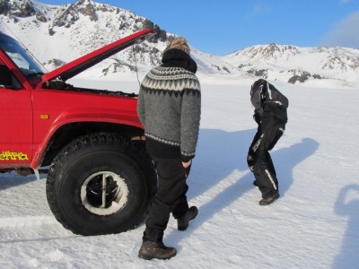

Meinarðu svona;
HaffiTopp wrote:(Nú ætla ég EKKI að gera það sem fer agalega í taugarnar á mér og virðist viðgangast hjá ansi mörgum einstaklingum á svona spjallvefum á netinu, en það er að "quota" í næsta mann á undann (Copy/paste það sem maður maður er að henda spurningu á eða svara spurningu frá) heldur ætla ég að láta happ ráða hvort mitt "samtal" við manninn á undann rati beint fyrir neðan manninn sem ég er að tala við heldur en að aðrir menn nái að setja sín orð á milli)
En að máli málanna, kúlulokunum og af því að þú spurðir;
HaffiTopp wrote:En væri voða flott Izan ef þú gætir sett inn myndir af þessu lokaúrhleypiapparati sem þú ert að lýsa hérna að ofan.
þá er aðalvandamálið það að eina myndin sem ég fann af þessu er þannig að Pattinn minn er með opið húdd og mér er djöfullega við að senda hana út á víðavang.
En af því að þú baðst svo fallega og gafst mér tækifæri til að fá útrás fyrir fíflagang þá smelli ég henni á veraldarvefinn og vona að tiltekin Hafrún fyrirgefi mér það.
Myndin sýnir ekki vel hvernig búnaðurinn er uppsettur en þetta er sumsé bara rör og það eru soðnir á rörið snittbútar til að skrúfa á þá krana, ventil, hraðtengi og hvaðeina, 2 á þessar felgur en mættu vera 3.

Með þessari útfærslu ætti síðan vera mjög einfalt að útbúa utanáliggjandi úrhleypibúnað (svo framanlega að kúlulokinn sé í miðjunni)

Að sjálfsögðu þarftu að byrja að opna húddið aðeins á pattanum fyrst það er komið amerískt ofaní, það átta sig allir á því;) hehehe nú var ég fyndinn.
