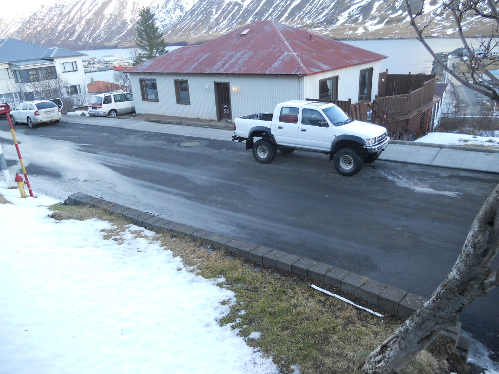

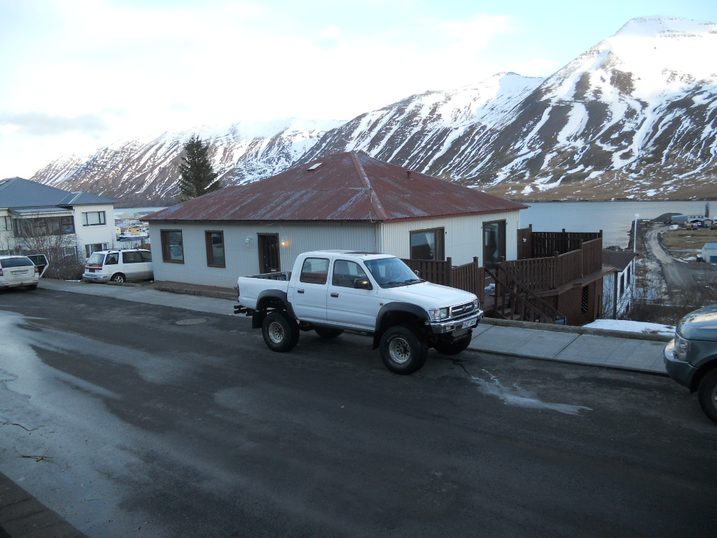

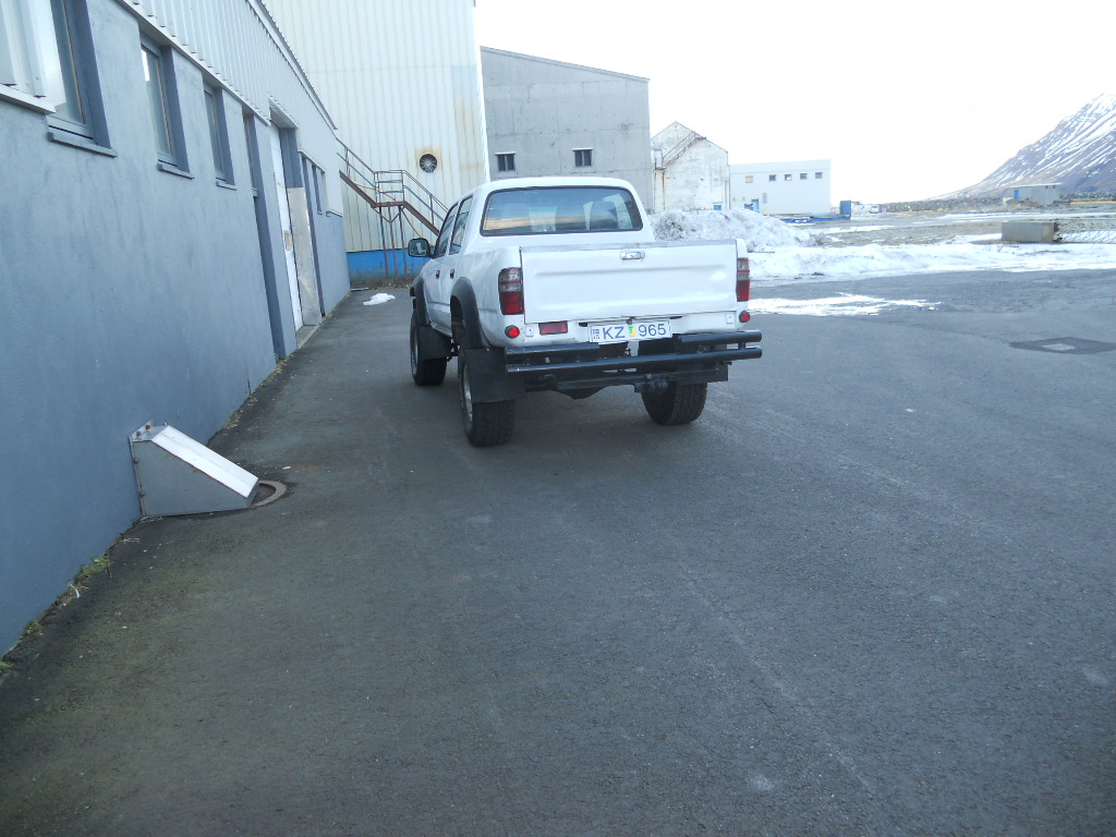

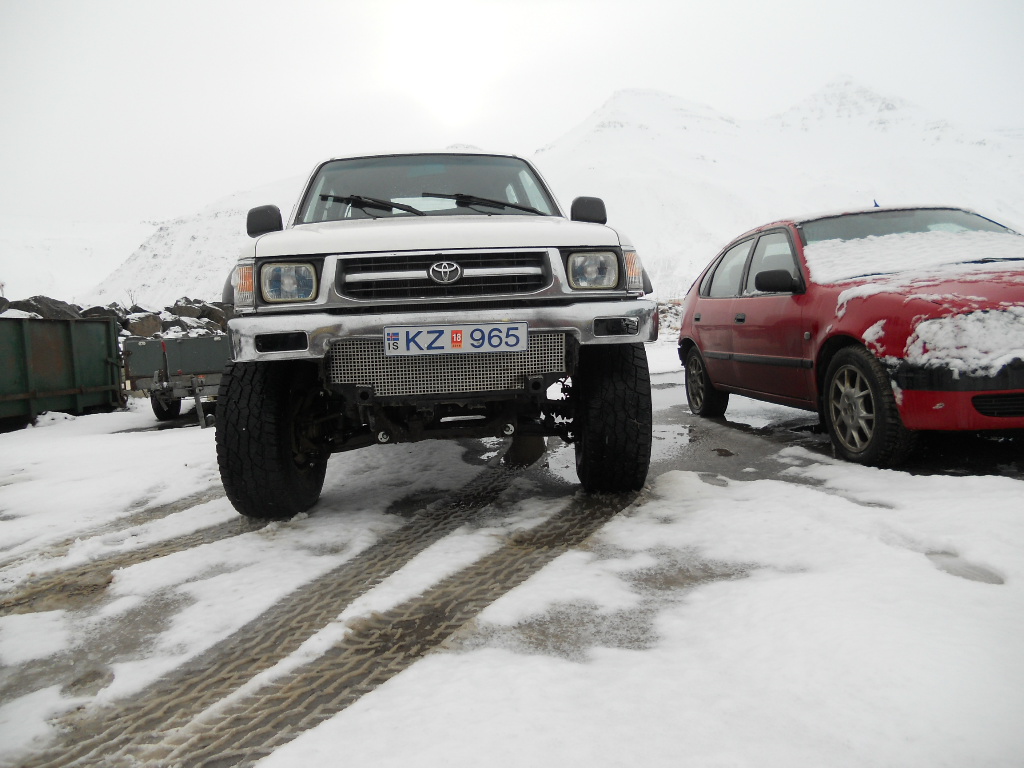

Jæja sá hvíti 1999 disel er kominn á götuna fékk endurskoðun út á spindla og stýrisupphengju sem veldur leiðinda hjólahalla og svo leddkastara sem ég var búinn að setja í ljósagötin á stuðaranum en þetta er stuðari ef eldri bíl. Þarf að versla mér alla spindla og upphengju svo allt sé nýtt.Spurning hvort maður á að gera það hjá Toyota eða annars staðar í sambandi við endingu og verð????
Alveg bannað sagði skoðunnarmaðurinn þetta eru vinnuljós en ekki kastarar.Jamm verði ljós og amen á eftir efninu tautaði ég.
Hvinur er í afturdrifi líklega ónýtar legur svo nú vantar mig köggul orginal 4:30 eða heila orginal hásingu svo hægt sé að klára drusluna og selja hana.Þetta er algjörlega ryðlaus bíll og nokkuð góður fyrir utan það sem sett var út á í skoðun.
Bíllinn er á nýrri 33" en tekur 38" nokkuð vel ég skar úr fyrir henni en það vantar þá hlutföll.Hægt að stelast á 38 í lágadrifinu he he.Bíllinn er sérskoðaður á 35" dekk.Bíllinn er ryðlaus og nýlega sprautað á honum húsið og frambrettinn en ég handmálaði skúffuna og húddið þar sem það var allt í smábeyglum og er það eitthvað sem mætti gera betur úr nýjum hlutum td nýtt húdd og betri hliðar á skúffuna svo það verði flott. En þetta er ætlað sem vinnu og fjallbíll fyrir þá sem hafa áhuga á þannig tækjum

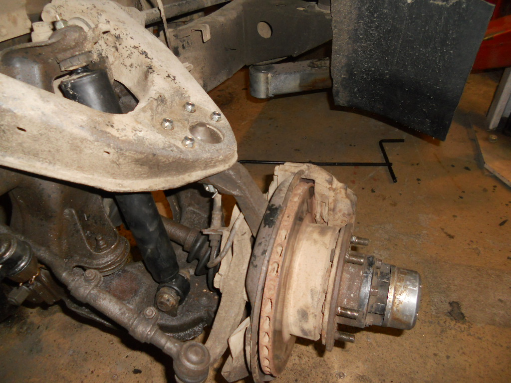

Jamm nú var ég ekki sáttur við nýju fjaðrirnar fannst þær vera of mjúkar og drifskaftið passaði illa varð of stutt þar sem miðfjaðraboltinn er 5 cm aftar en á þeim fjöðrum sem voru fyrir í bílnum og burður minni líka í þessum svo til nýju 2007 Toyota Dobulcab fjöðrum sem ég skil ekki en þær eru mjúkar að keyra á þeim.
Keypti mér því allar nýjar fóðringar í þær gömlu og setti þær undir aftur kostaði 15.000. Tók úr honum öxlana og drif köggulinn til að skoða ástandið þar. Það má segja að allar legur hafi verið ónýtar bæði í drifinu og öxlunum og pakkdósir líka. Keypti mér nýjar hjólalegur hjá Fálkanum og pakkdósir fyrir kr. 21.000 hingað komið.
Er svo bara að leita eftir góðum köggli með orginal hlutfallinum sem er í þessum og fleiri diselbílum og er 4;30 eða 10 tennur í pinnjón og 43 í kamb.Verslaði mér alla spindla nýja og upphengju hjá Stillingu og kostaði það hingað komið 39.000. bara gott verð finnst mér.
Síðan verslaði ég mér hosuna sem liggur um stýris öxulinn það sem hann fer í gegnum hvalbakinn og fékk ég það hjá Toyta og kostaði hún um 16.000 hingað kominn.Búinn að skipta um hjólalegur og bíð bara eftir köggli sem ég get fengið fyrir lítið vonandi.Eftir þessa aðgerð er nú flest allt orðið nýtt eða í fullkomnu lagi og ekkert ryð er í bílnum. Svo þetta er td.tilvalið framtíðar fjallabíla efni fyrir einhvern sem vantar góðan grunn til að gera úr fjallabíl eða bara vinnubíl eða til daglegra nota

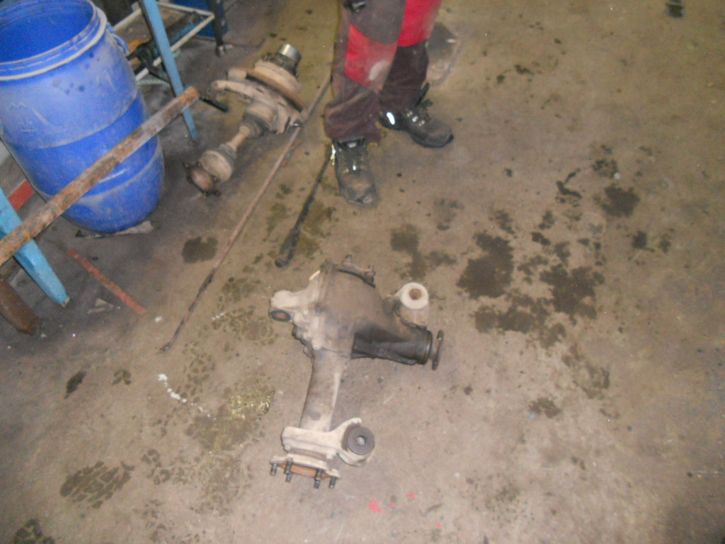

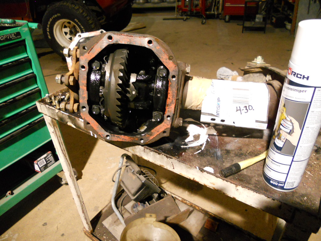

- vantar svona köggul afturköggull með raflás og 4:30 hlutfall

Jamm okey fór með toyotuna 1999 disel klafabíl í hjólastillingu í dag.Var búinn að skipta um alla spindla og upphengju.Ekki reyndist hægt að stilla hallan á dekkunum þar sem boltarnir og fóðringarnar eru orðin haug ryðguð og föst.
Svo nú er spurning hvort á að fara í hásingu eða kaupa nýtt hjá umboðinu og það kostar 50.000 krónur og legan í stútinn 10.000++.Er kanski hægt að fá fóðringar bolta rær og skinnur ódýrt einhversstaðar.

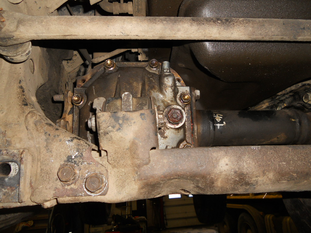

Jæja þá er sá hvíti 1999 disel turbo ekinn 257.000km kominn með fullaskoðun.Búið að skipta nánst um alla slitfleti í undir vagni hjólalegur hjöruliði dirfköggul spindla og upphengju bremsur og bara nefna það.Hann var síðan hjólastillur að mestu en castelhalli er óstilltur þar sem vantar nýja bolta.ÞAð er nýr handbremsubarki frá handfangi inn í bíl og aftur í hjól.Ný tímareym glænýir rafgeymar og svo er ekkert ryð en bílstjórahús sem er með sólúgu var sprautað ásamt hurðum. Skúffan er handmáluð og óryðguð og húddlok er líka handmálað. Er að spá í að smíða flatpall á hann nema hann seljist áður.Hægt að setja undir 38" en bíllinn er sérskoðaður á 35" og á orginal hlutföllum.
- DSCN3798.JPG (282.61 KiB) Viewed 10268 times
- Skráður: 07.feb 2010, 13:19
Re: Hilux verkefni á sigló nr 1
Það sem er eftir er að gera er að fara yfir framdrifið og skoða legur þar samt ekkert að finna við akstur eða notkunn bara gott að gera það sem fyrst.Hef grun um að legan í stútnum sem er líklega pinnalega sé orðin slöpp. Smá vibringur á um 80 km hraða í framskafti og svo eru þurku þolinmóðarnir orðnir slitnir og þyrfti að skipta um þá fyrir næsta vetur. Svo vantar eitt plast í þröskuldinn sem heldur teppinu niðri í bílstjórahurðinni og tvo orginal takka í mælaborðið.Raflás köggull var tekinn úr því það þarf að skipta um legur á pinnjón en annar ólæstur settur í.Það eru 4:30 drif í honum.Þetta er það sem eftir er og égvar að hugsa um að selja hann á um svona 750.000 eða fá tilboð .þessi bíll mun endast í mörg ár því hann er ryðlaus og búið að skipta um hluti fyrir marga peninga og mjög mikil vinna búinn að vera og lítið eftir sem kostar mikinn pening.Nýleg 33" microskorin dekk og hægt að svindla 38" undir í leik sk 18..
hann er á 4:30 og í staðinn fyrir að gera upp framdrifið þá væri skynsamlegt að kaupa tilbúið framdrif með 5:29 á 40 til 50.000 og skipta um það komplett
Jamm fékk l+itið notað framdrif úr 2000 árgerð af hilux sem er ekið 15000 er sem nýtt.
Pantaði nýjar fóðringar og bolta að utan í bæði efri og neðri klafana að framan. Eftir þessa aðgerð má segja að allar legur spindlar og upphengjur og hjólalegur sé orðið nýtt. En mig vantar en gott framskaft. Þá má segja að þessi undirvagn sé orðin eins og nýr. Skipti líka um allar fjaðrafóðringar og dempara að framan er með Koni að aftan sem virka enn.
- framdrif ekið um 15000km eins og nýtt allt saman og 4:30 hlutfall

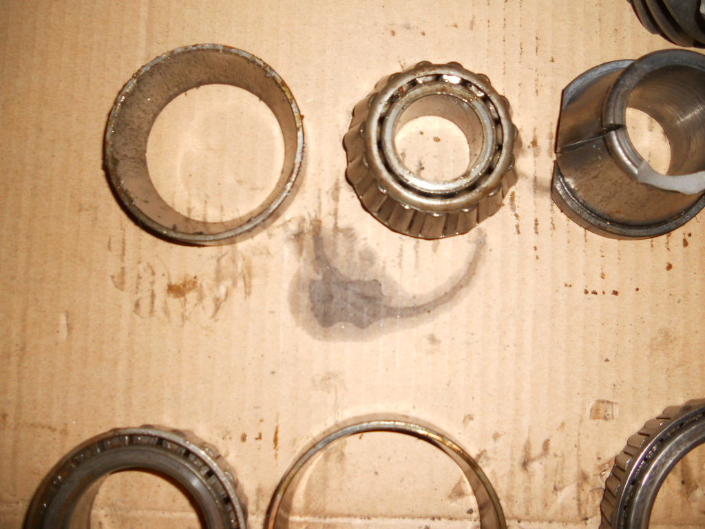

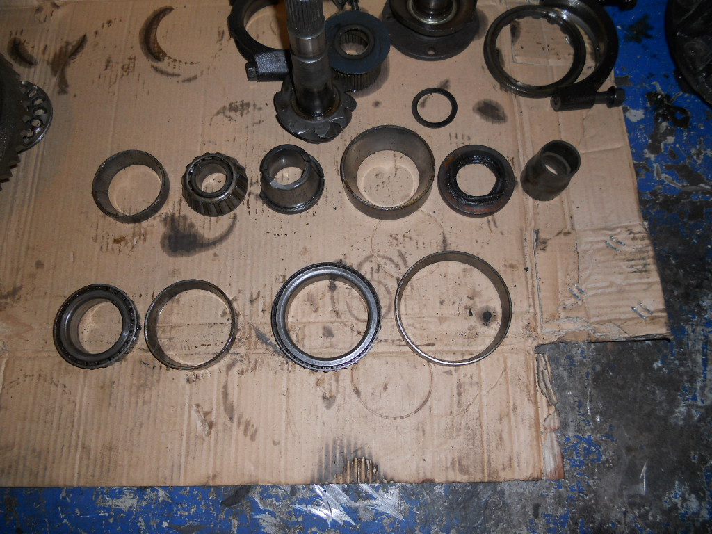

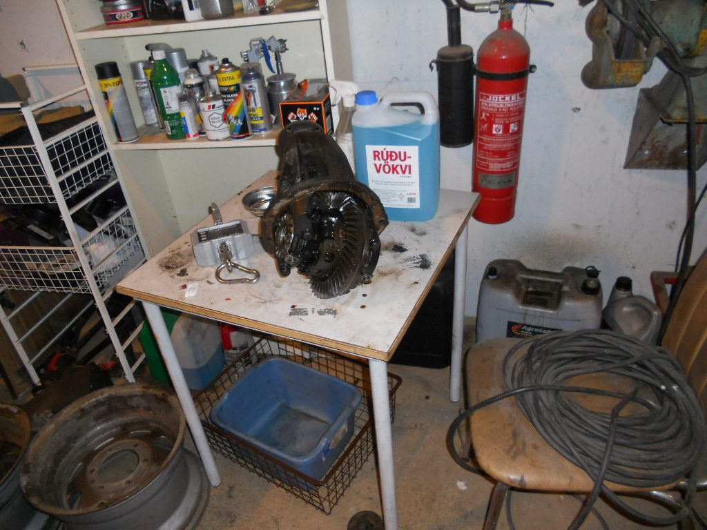

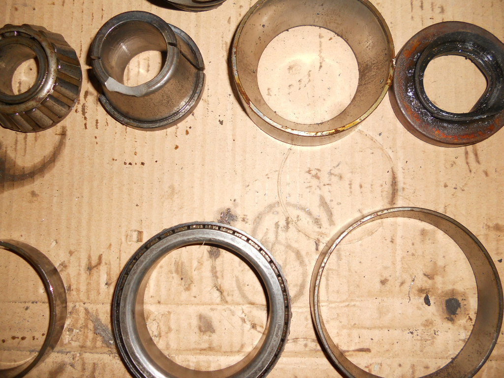

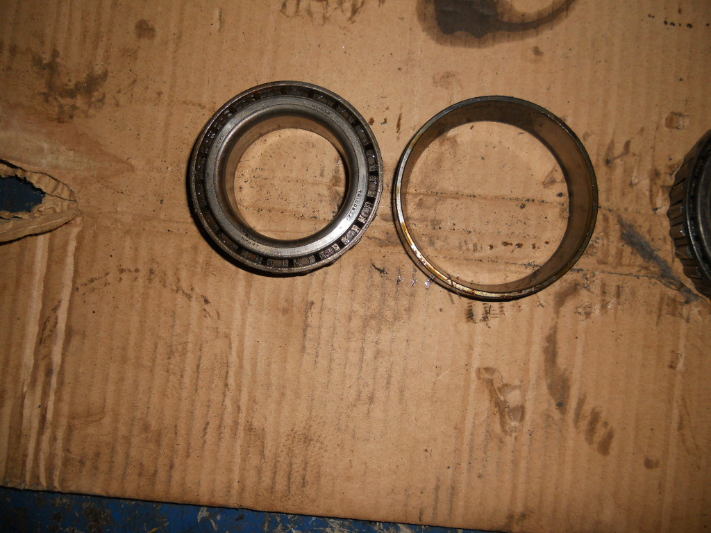

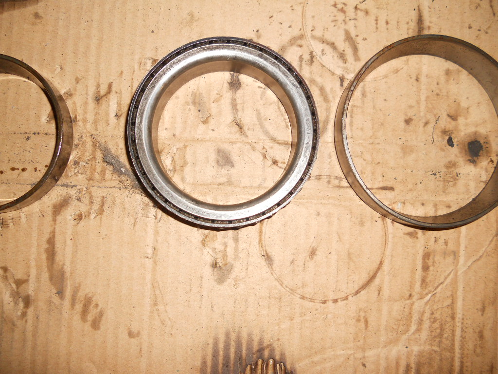

Jamm ætla að skipta um legur í afturköglinum kosta um 45.000 hjá Toyota. Ætla að reyna að fá þær að utan.Legur úr afturdrifi á 1999 Toyota Hilux með rafköggul.
Eins og sést eru hliðarlegurnar á rafköglinum mistórar.Þetta eru númerin á legunum.
Minni hliðarlegan TR-100802-1-N.
Stærri hliðarlegunni fyrir hulsuna:32915-jryai-N.miðgat7,5 cm
Minni pinjónslegunni R-30-13 NSK::
Stærri pinjónslegunni::TR-070904-1-N.
Vonandi getur einhver notað þetta seinna

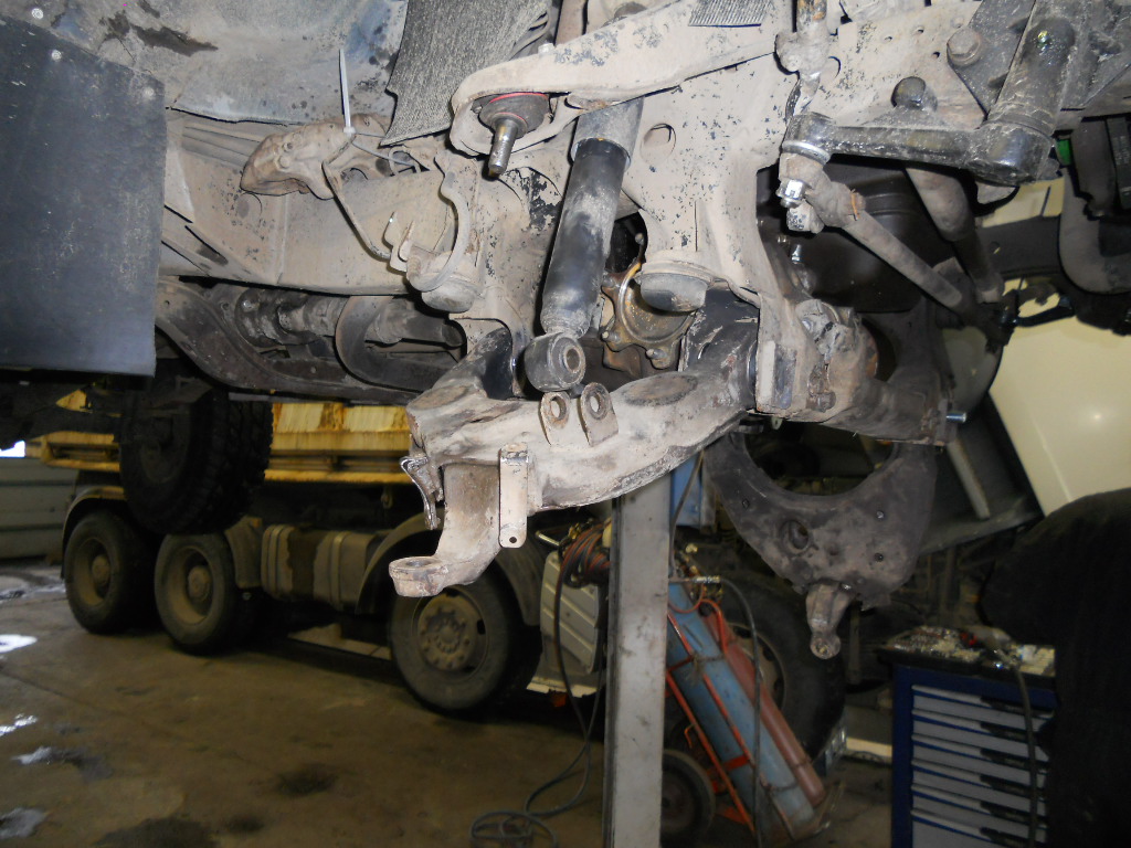

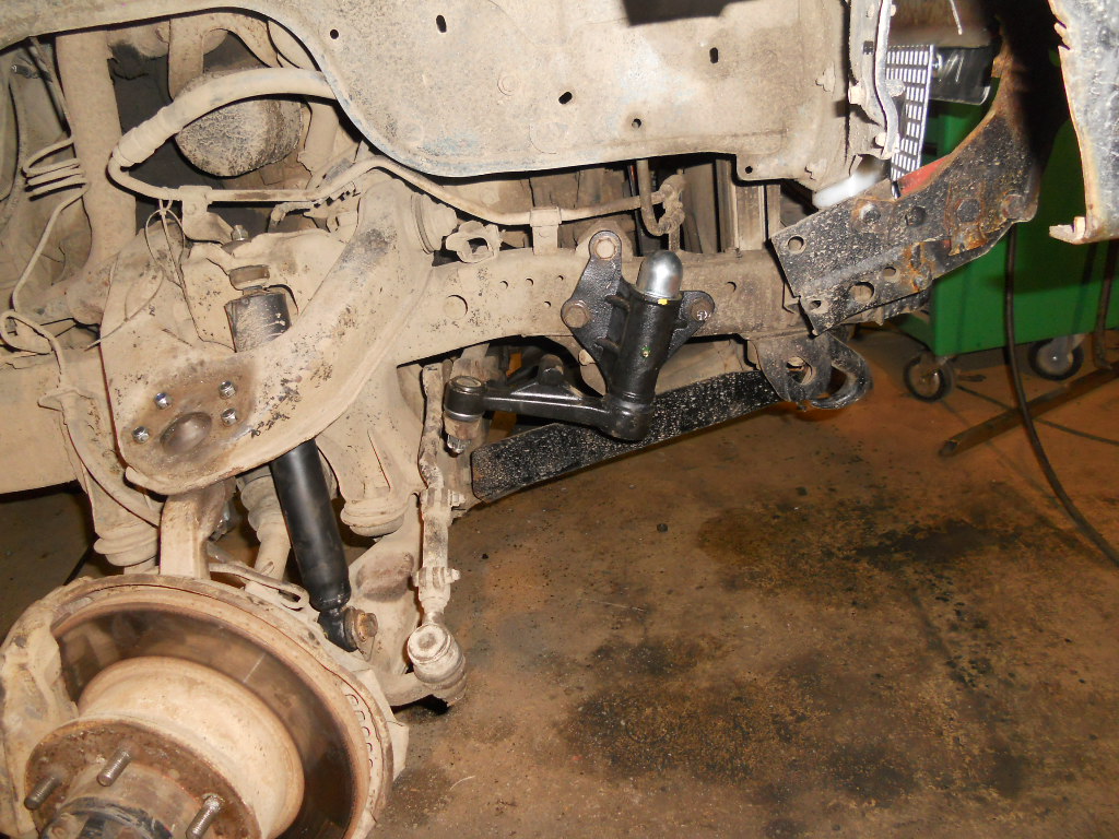

Jamm er búinn að fá allar fóðringar nýja í klafana bæði uppi og niðri. Nýjar legur eru að koma í raflásafturdrifið og svo fékk komplett framdrifið ekið 15.000 km og afturdrifskaft ekið 15.000 og er hvorutveggja sem nýtt.

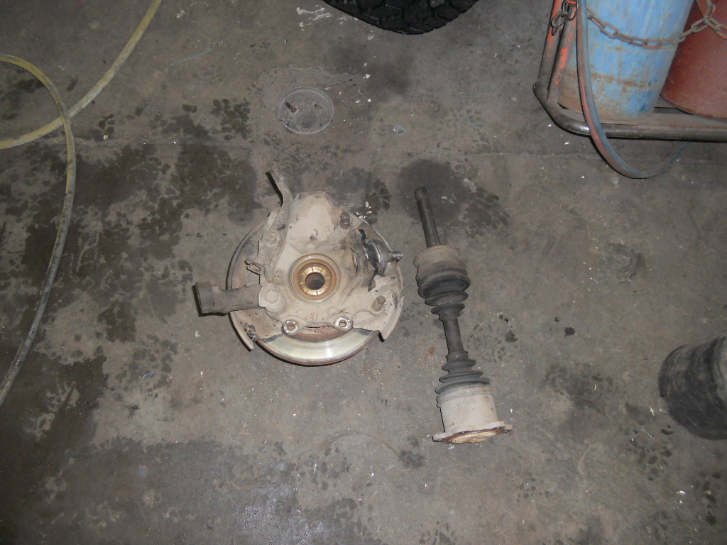

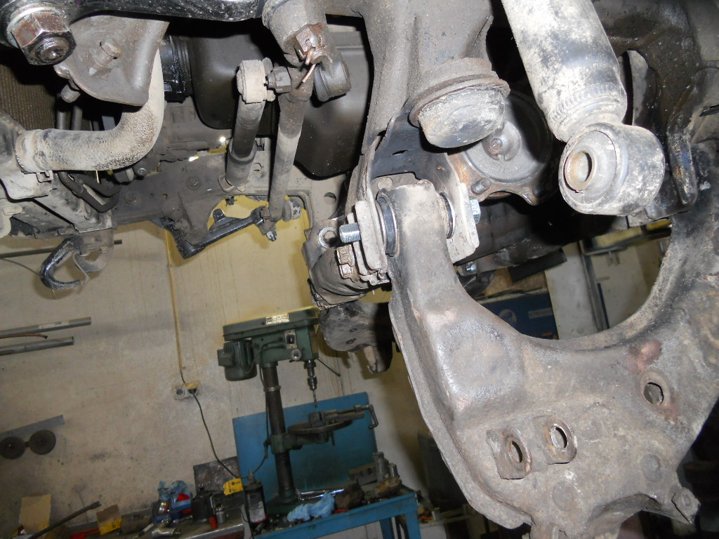

Jamm helvítis bras að skipta um þessar fóðringar.
Voru í góðu lagi að ofan en skipti um þær að neðan báðumegin og komplett drifið. Það gamla var sko orðið handónýtt allar legur gjammandi og skröltandi. En nú er flest allt orðið nýtt frá afturstuðara og að framstuðara allar legur hjöruliðir og fóðringar í fjöðrum og stífum handbremsubarkar og borðar. Ég setti uppgerðar bremsudælur að framan,nýja tímareym nýja rafgeyma tók upp stýrisvélina og bla bla bla og Monney monney eða nammi namm.Þetta fer að slaga miljón í 50 köllum með nýjum 33" dekkum microskornum.
Loksin hægt að bjóða bílinn til sölu þannig að hann endist vonandi nýjum eiganda lengi og vel án mikilla viðgerða eða ég vona það alla vega. Hann verður ekki seldur með neinni ábyrgð. Menn verða bara að skoða þráðin vel og íhuga hvað betur megi fara og hvað sé eftir, og klára það sjálfir. Ég er hættur.
Svo þetta eru loka orðin um þenna Hilux 1999 disel turbo ekin 259.000km sóllúga og rafrúður.Hann getur fengist á 33 eða 35" dekkum er sérskoðaður fyrir 35" og er með skoðun 18 bílstjórahús og hurðar nýlega sprautað húdd handmálað og skúffa handmáluð en aðalatriðið ekkert RYÐ...Og svo kemur Amen á eftir efninu.
