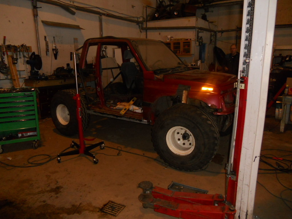

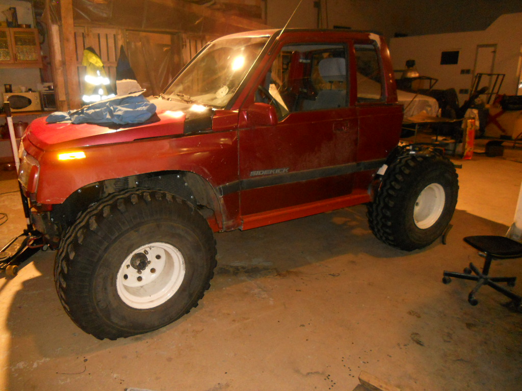

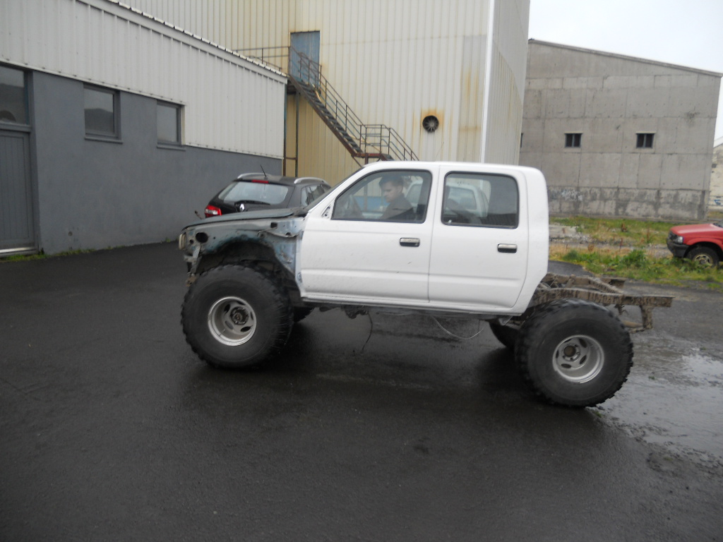

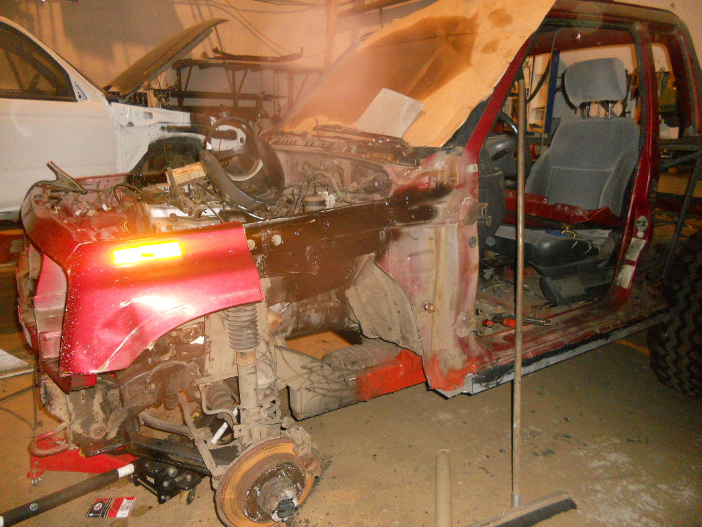

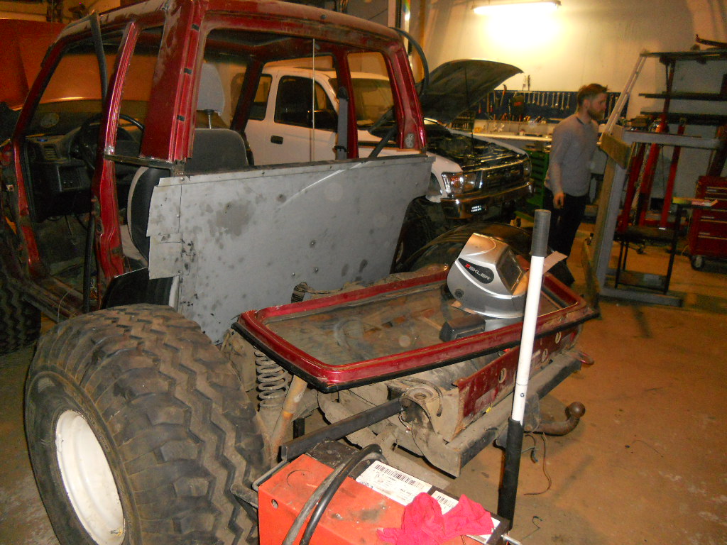

Re: Bella 2 í fæðingu uppfært 28.09.16

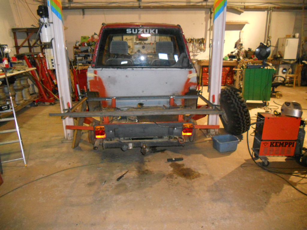

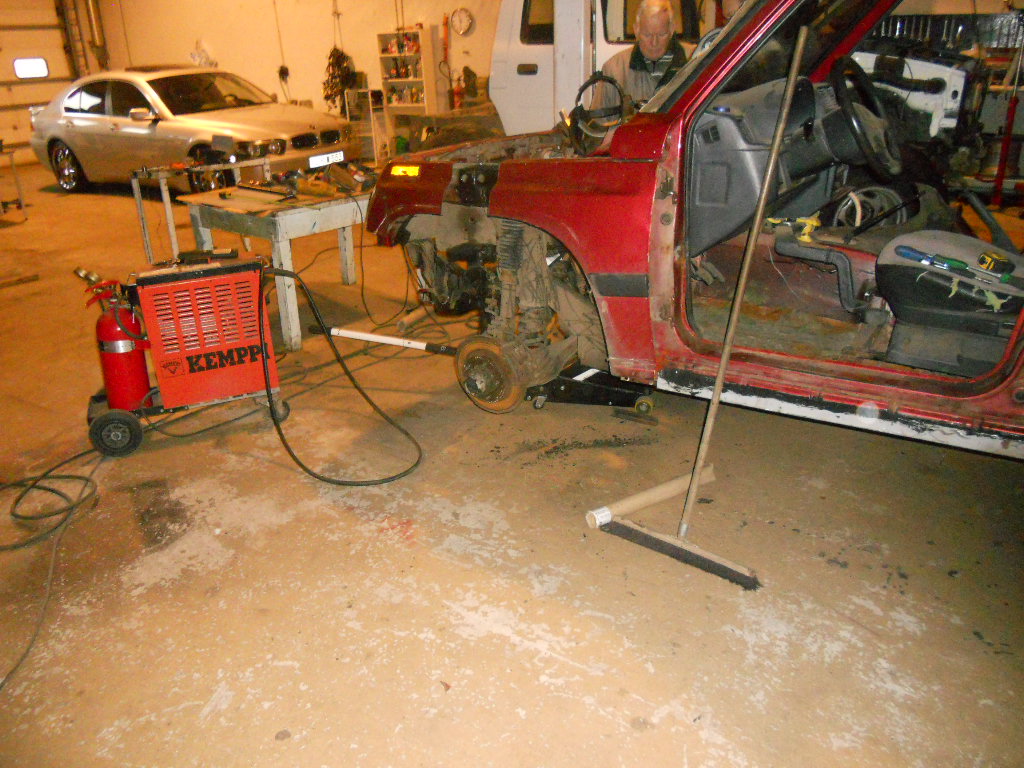

jæja byrjaður á Bellu 2 aftur nú er verið að klára húsið á grindina lengja framenda breita gírstöngum. Húsið er komið um 12 cam aftarr og nú er gott pláss fyrir 38 og allt að 44 með smá snyrtingu.Kemur vel út nota gamalt húdd til að loka við framrúðuna og færi lamirnar og hitt framar. Smíða inn í bretta lenginguna
- DSCN3590.JPG (285.91 KiB) Viewed 10742 times
- DSCN3586.JPG (285.72 KiB) Viewed 10742 times
- DSCN3588.JPG (251.51 KiB) Viewed 10742 times

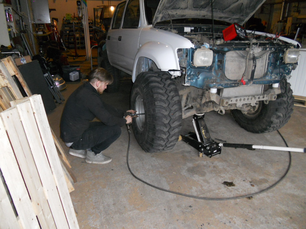

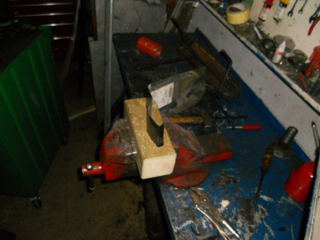

Re: Bella 2 í fæðingu uppfært 17.10.16

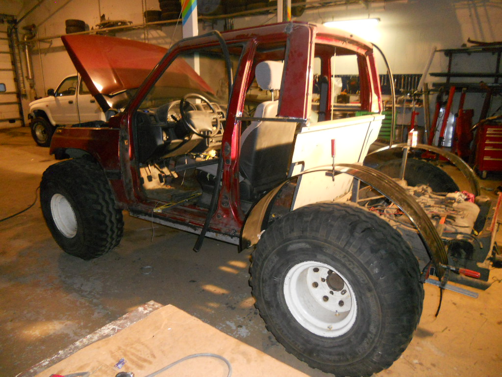

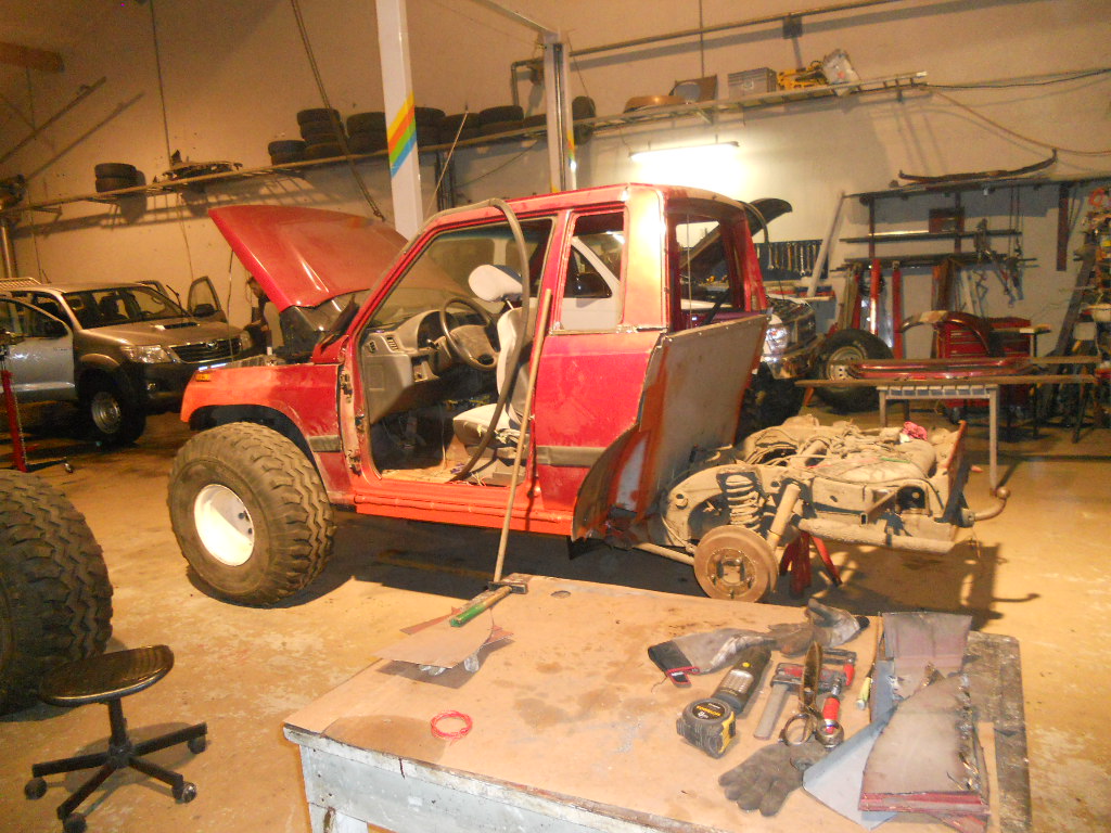

Jæja ýmislegt búið að gera er langt kominn með að lengja framendan búin að setja saman tvö húdd og lengja innribretti og kominn meðð góða skápa fyrir rafgeymir og loftdælur og fleira gott. Smíðaði máta úr tré til að stansa lenginguna á frambrettunum
- smíðaður stansi úr tré til að móta það sem ntað er í lenginguna.JPG (248.79 KiB) Viewed 10520 times
- gott hillu pláss.JPG (265.11 KiB) Viewed 10520 times
- nóg pláss fyrir rafgeymi og loftdælur eða hvað sem er.JPG (295.78 KiB) Viewed 10520 times
- DSCN3599.JPG (258.97 KiB) Viewed 10520 times
- DSCN3606.JPG (258.49 KiB) Viewed 10520 times

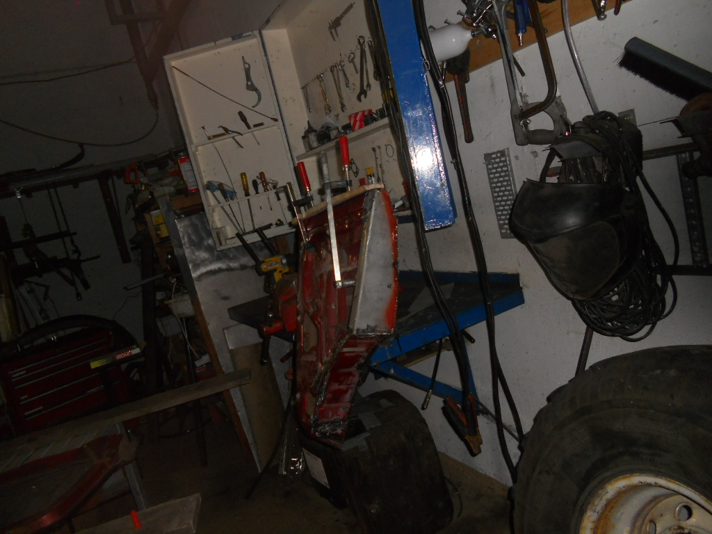

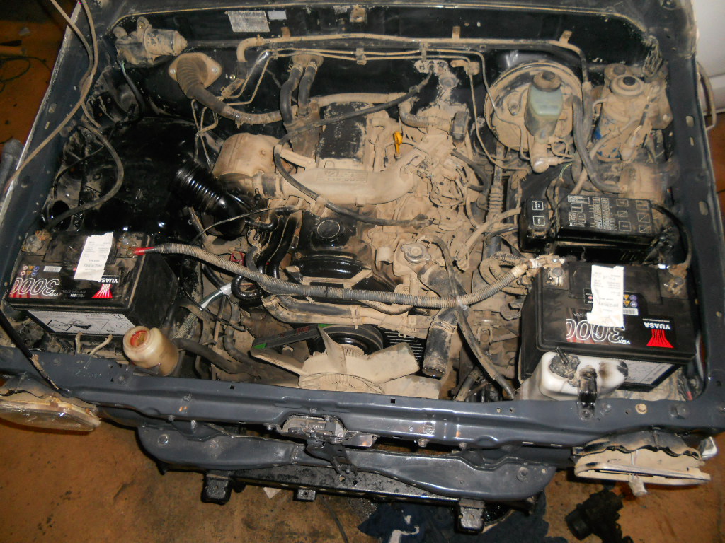

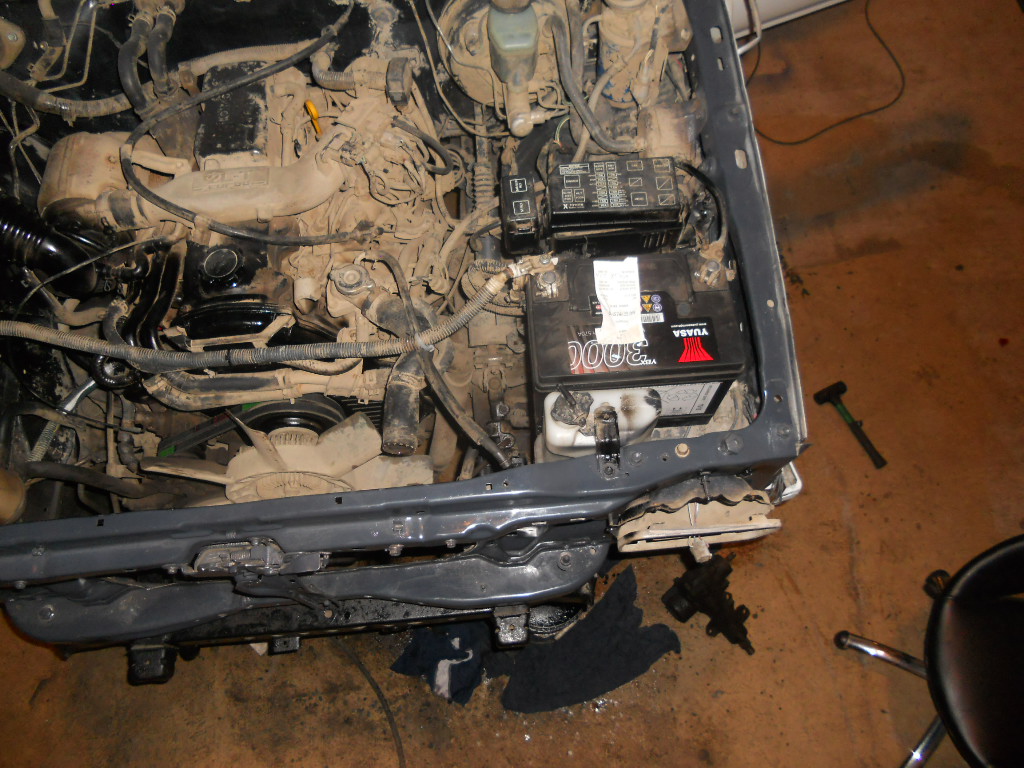

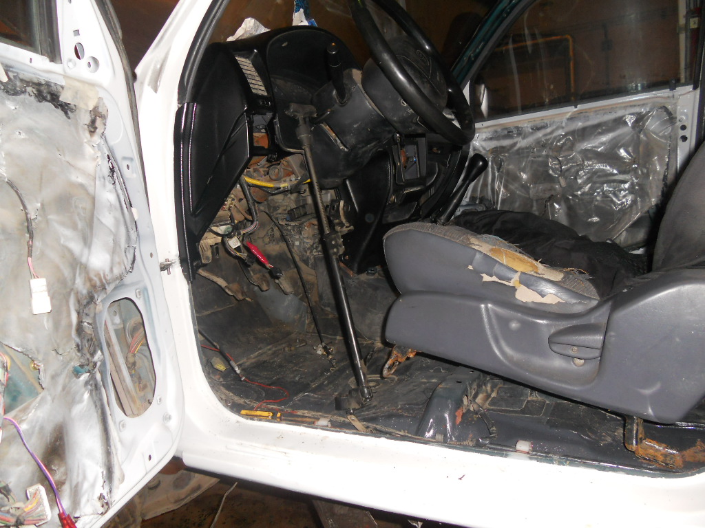

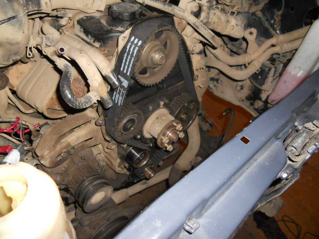

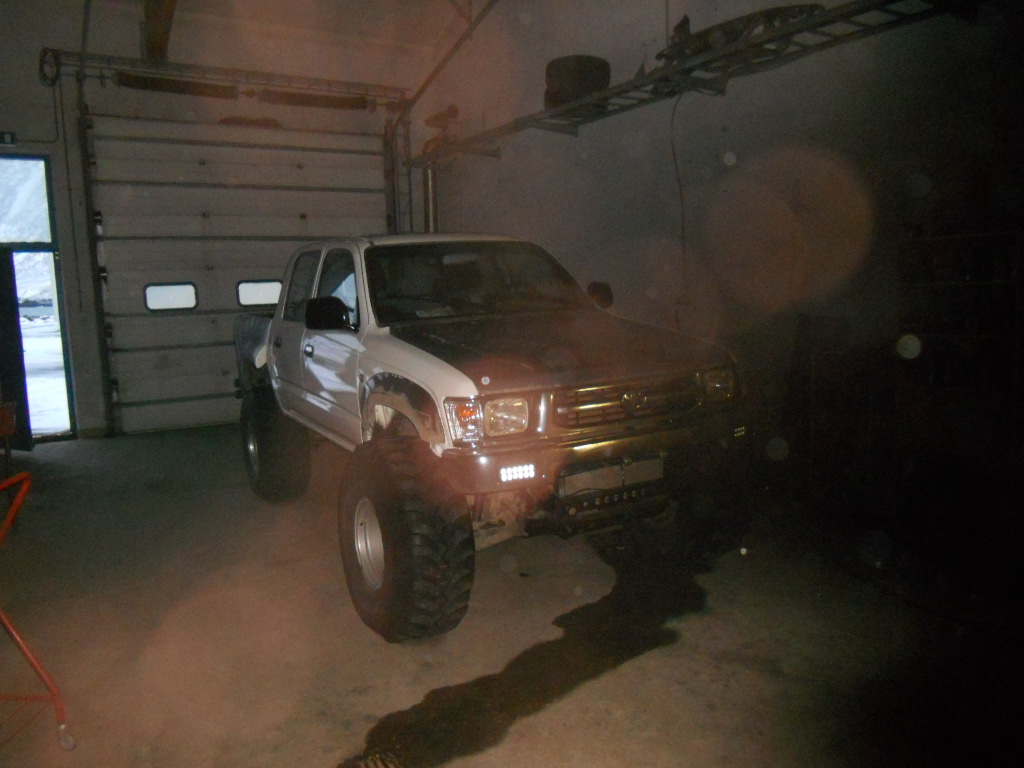

Jamm er líka að dunda í þessum disel turbo Hilux 1999 ásamt að dunda í Bellu. Fór í að laga altenator og hleðslu og setti tvo nýja rafgeyma 75 amp st. skipti um tímareym og reymar og svo reyndi ég að gera við lekan á stýrismaskínunni og skipti um pakkdós í henni setti meira að segja tvær pakkdósir. En pakkdósirnar spýtust úr og allt byrjaði að leka aftur svo ég dæmi þessa snekkju ónýta öxullinn orðin tærður. Svo nú vantar mig stýrissnekkju úr td hilux bensín td 1990 til 1999 eða klafa hiluxum virðist vera eins í þessum klafa bílum. Er með bensín bíl 1994 og eru snekkjurnar eins. Vantar einn framkant vinstramegin. Reyndi að laga öxulinn og pantaði upptektar sett frá Toyota kostar 9.500 og ætla að gera eina tilraun enn
- er að bíða eftir alvöru upptektarsetti frá toyota og þá fer allt í lag
- DSCN3611.JPG (291.86 KiB) Viewed 10428 times
- DSCN3608.JPG (298.79 KiB) Viewed 10516 times
- DSCN3609.JPG (297.29 KiB) Viewed 10516 times
- DSCN3602.JPG (304.95 KiB) Viewed 10516 times
- DSCN3605.JPG (279.64 KiB) Viewed 10516 times
- vantar svona kant á vinstra frambrettið
- DSCN3563.JPG (291.9 KiB) Viewed 10516 times
- DSCN3568.JPG (273.19 KiB) Viewed 10516 times

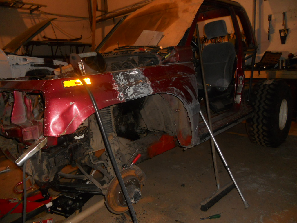

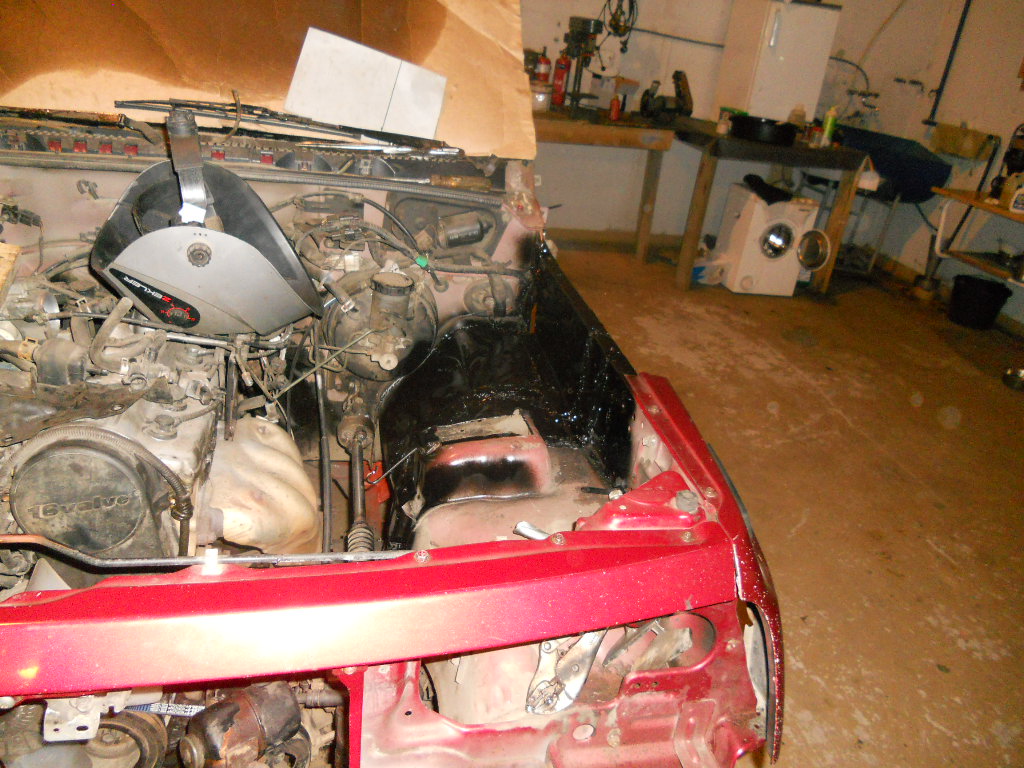

Setti bót í lenginguna kemur furðu vel út næst er að sparsla og grunna
- DSCN3610.JPG (286.33 KiB) Viewed 10426 times

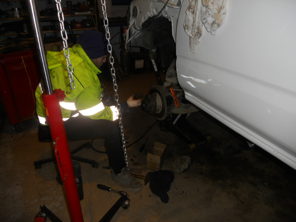

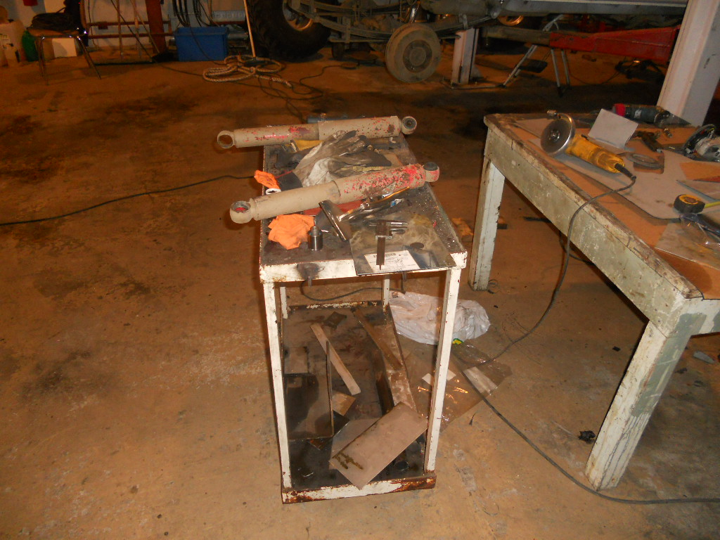

Jæja búinn að gera upp stýrissnekkjuna og er það bara smá bras varahlutir kostuðu 9600 hjá umboðinu en hingað komnir 12000. Virkar fínt og lekur ekki lengur. Búinn að rífa báða handbremsubarkana úr og er það smá bras sérstaklega sá fremri sem kemur inn í bíl hann er festur á nokkrum stöðum upp í gólfið og styngst inn í endan á handbremsu stönginni. Losa þarf handbremsustöngina og slá úr pinnan sem styður á ljósarofan og snúa stönginni í hálf hring til að ná vírnum úr stönginn.Erfit er að komast að einum bolta sem heldur aftari barkanum þarf lykil nr 12 boltin er í grindinni innan verðri og liggur olíutankurinn að honum. Best að taka tankinn úr eða pallinn af. Furðuleg staðsetning uss. Fékk nýjan fremri barka hjá Toyota á 9.500 og nýjan aftari brakan hjá Stillingu fyrir 14.500 kominn hingað á sigló. Búðarverð er um 12.500 hjá Stillingu. Það eru Koni demparar í bílnum að aftan og pantaði ég mér 8 st ný dempara gúmí hjá Bílanaust. stykkið af þeim kostar 1200.kr x 8 sama sem allt of mikið. Keypti nýja orginal stuðpúða að aftan hjá Toyota og kostar stikkið 4.500 x 2 sama sem allt í lagi. Set inn þessi verð svo aðrir í svipuðum aðgerðum eða hugleiðingum viti hvað hlutirnir kosta svona nokkurn vegin.
- Koni demparar.JPG (277.24 KiB) Viewed 10319 times

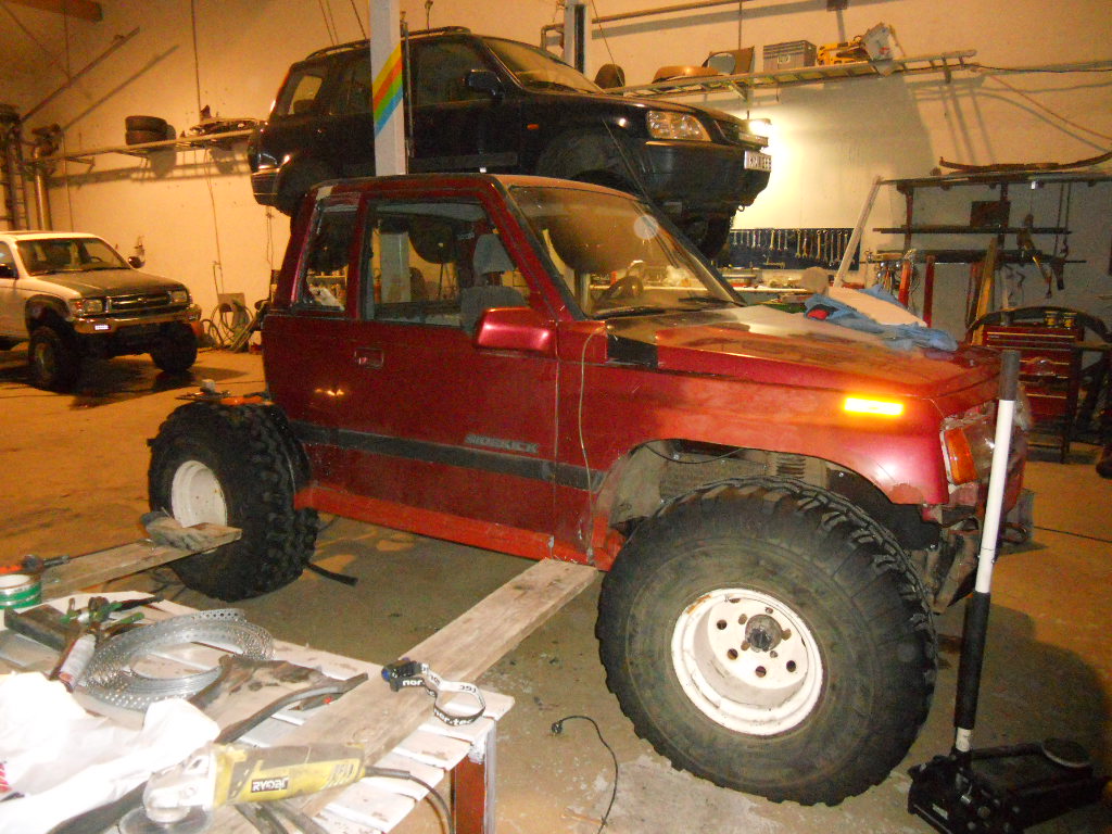

Re: Bella 2 í fæðingu uppfært 22.11.16

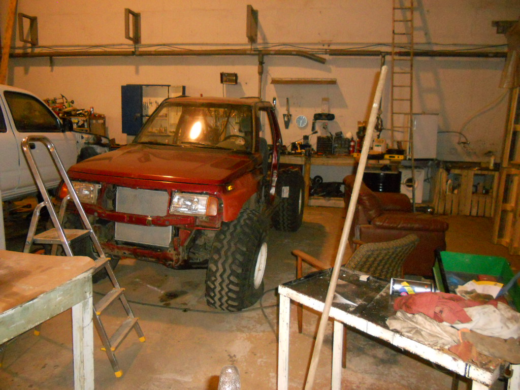

Sælir félagar þá er framendinn kominn samam og Bell 2 orðin ökufær eða þannig
- smá mynd á þessu.JPG (260.5 KiB) Viewed 10164 times
- klár framan og ökufær.JPG (262.51 KiB) Viewed 10164 times

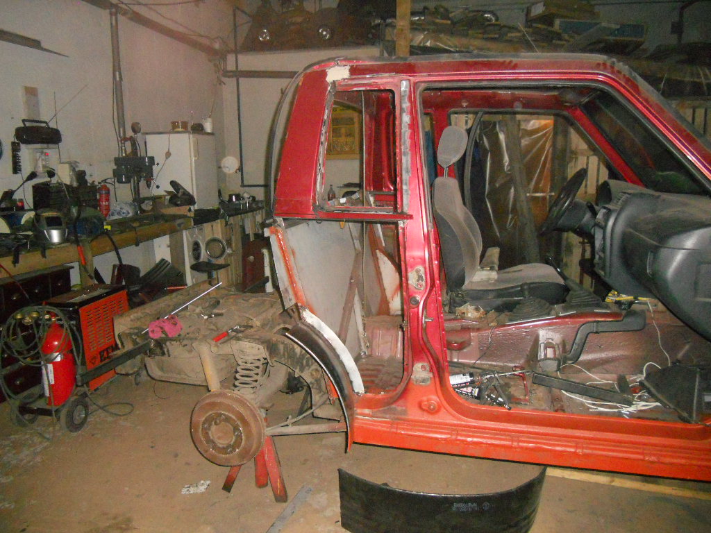

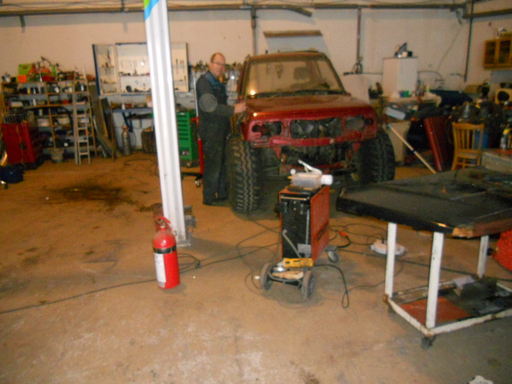

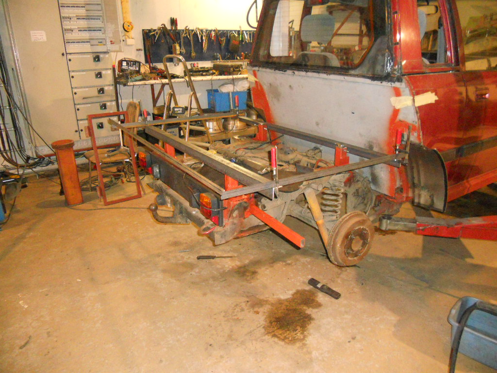

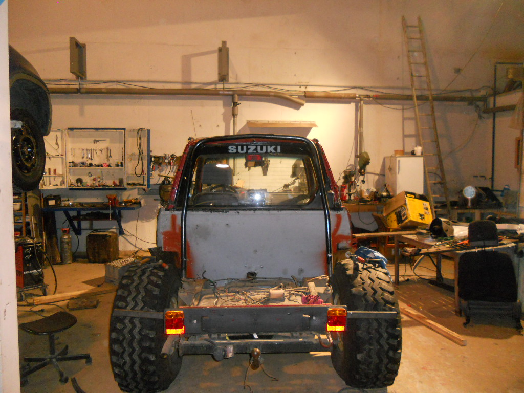

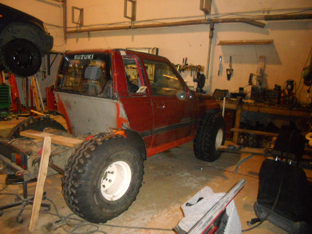

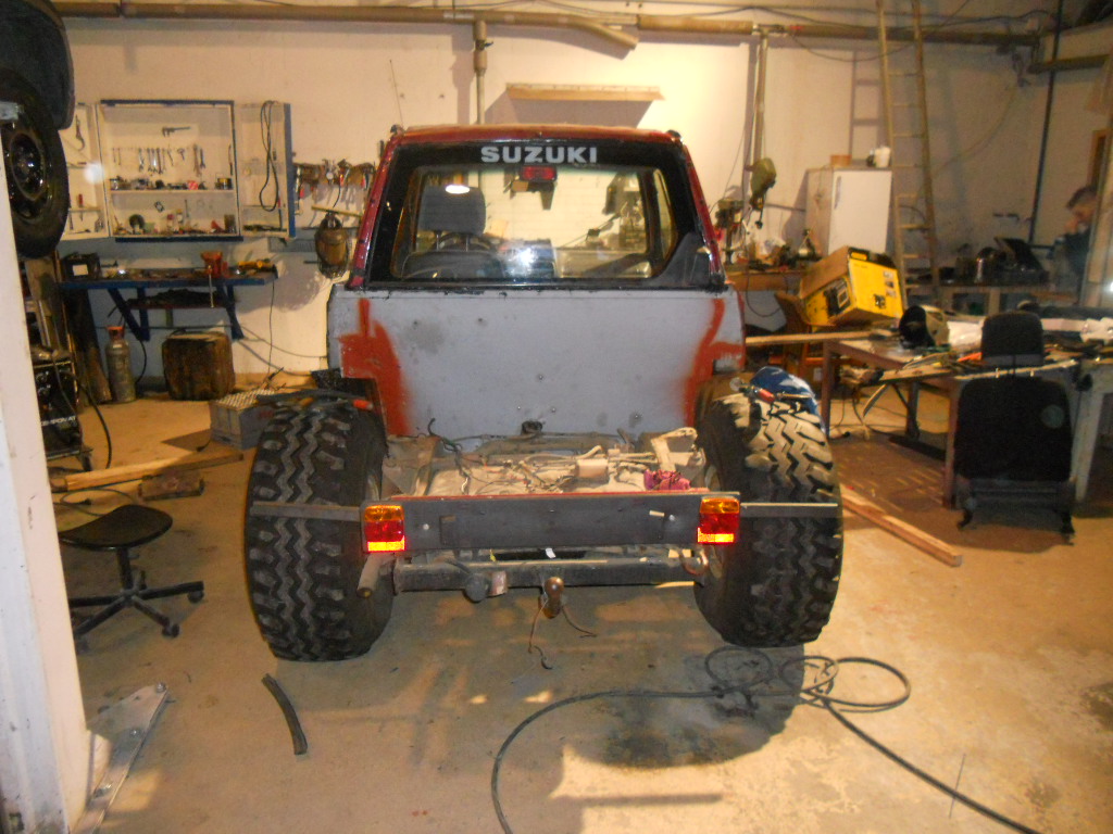

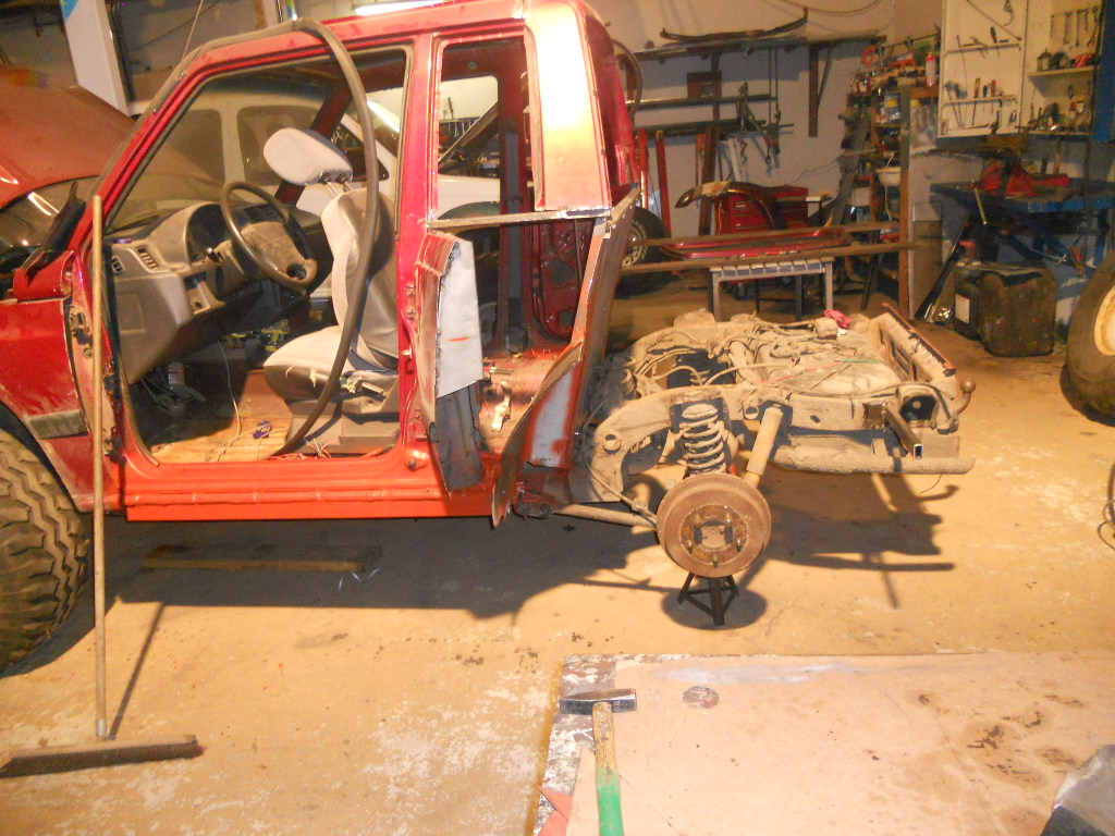

Byrjaður á afturendanum fyrst brettin og svo loka ég pallinn í restina húddið komið saman vantar á það skóp sitthvoru meginn.Geri ráð fyrir 44 dekkum.Unnið í hilux í leiðinni
- DSCN3694.JPG (264.09 KiB) Viewed 10038 times
- DSCN3696.JPG (266.84 KiB) Viewed 10038 times
- dirfloka í hilux löguð í leiðinni
- DSCN3682.JPG (274.34 KiB) Viewed 10038 times
- DSCN3691.JPG (297.64 KiB) Viewed 10038 times

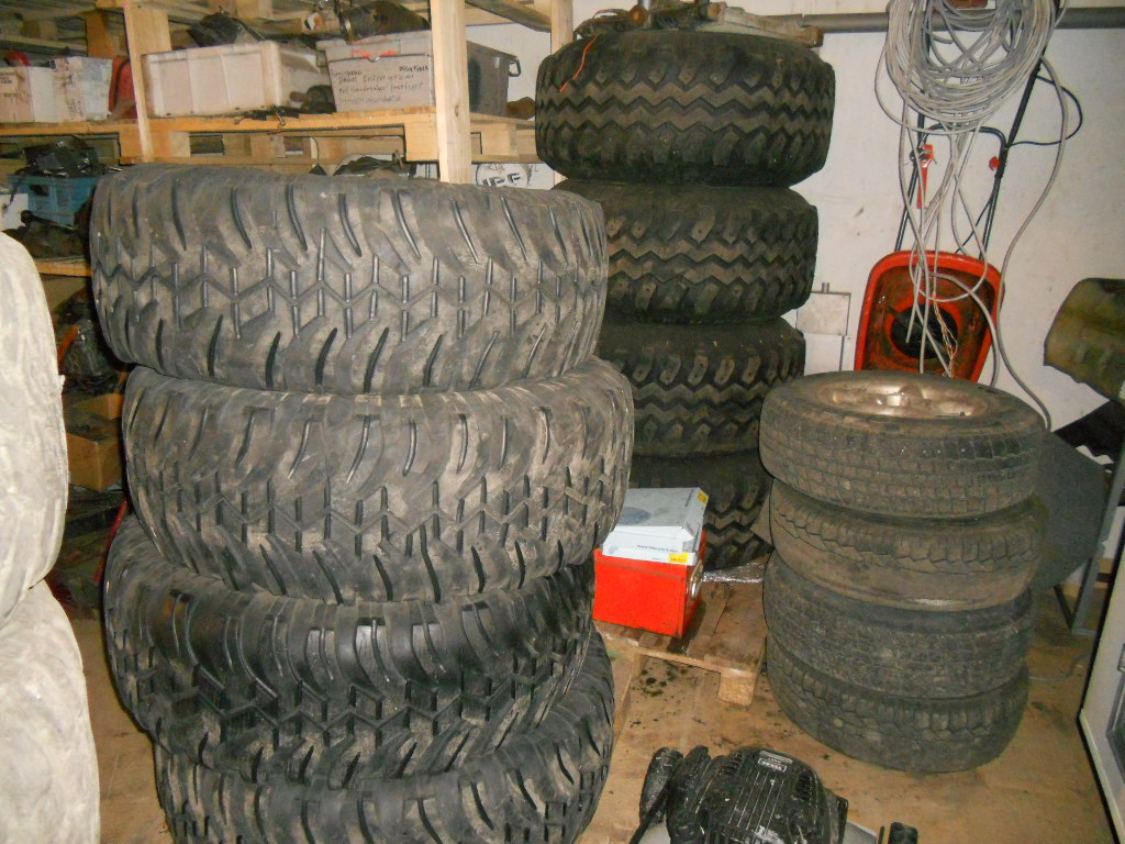

Re: Bella 2 í fæðingu uppfært 03.12.16

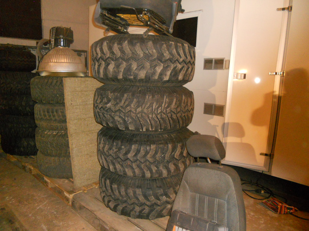

Er smíða gaflinn í svo er maður með valkvíða á svo mikið af dekkum en vantar samt 35" og fimm gata álfelgur 10 til 12" breiðar
- DSCN3708.JPG (277.62 KiB) Viewed 9865 times
- DSCN3709.JPG (275.67 KiB) Viewed 9865 times
- DSCN3706.JPG (251.99 KiB) Viewed 9865 times
- DSCN3707.JPG (275.84 KiB) Viewed 9865 times

Sæll frændi, gamli Bronco er á 35 tommu og álfelgum en mig langar að fara í 38 tommu. Áttu eitthvað til ađ skipta án þess að það kosti af mér handlegginn þetta má vera á stálfelgum.,
Allt gamalt er gott !!! og ég þar af leiðandi líka :-O
- Skráður: 07.feb 2010, 13:19
jamm sukkan er á 38 núna og 12 " breiðum felgum og svo á ég 14 breiðar fimm gata felgur en dekka lausar.Þarf helst 12" breiðar álfelgur

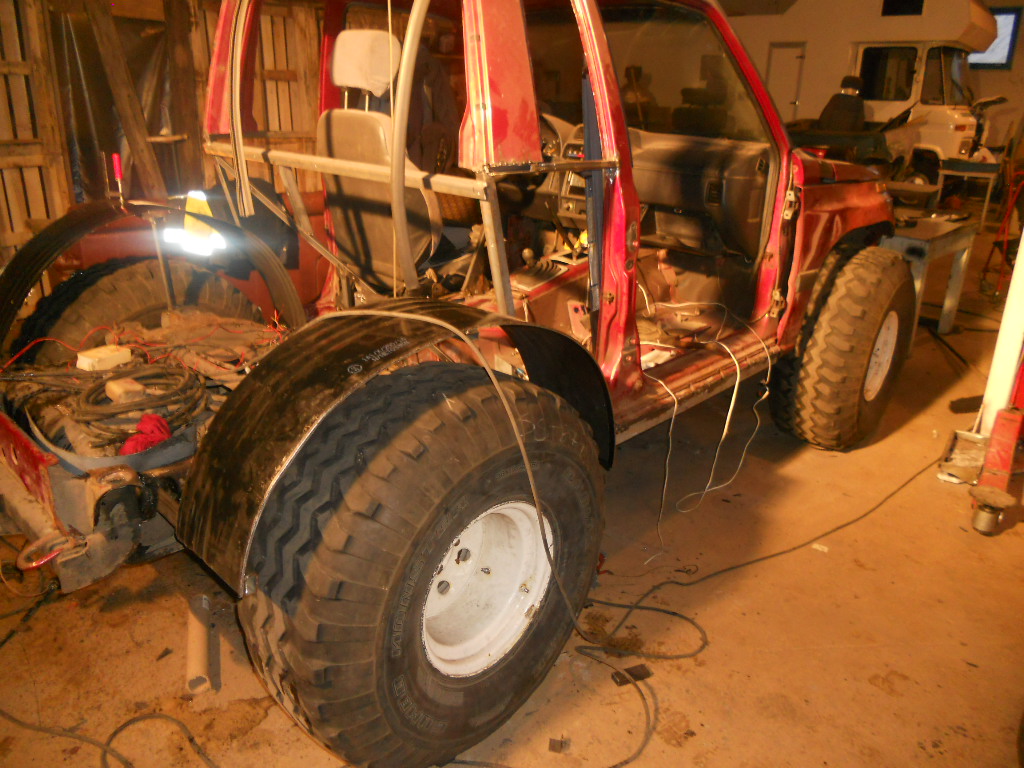

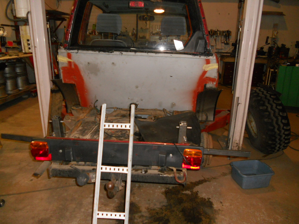

búinn að setja gaflinn í og smíða hjólskálarnar í húsið
- þilið komið í og hjólskálar.JPG (270.63 KiB) Viewed 9537 times

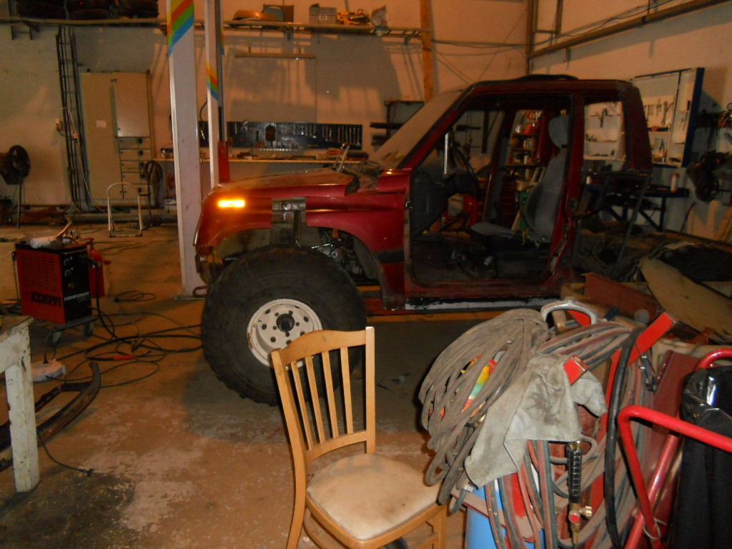

Jæja þá eru allar hurðar komnar á sinn stað eða þannig tær eðlilegar og tvær kvart hurðar. Afturhlerinn er kominn í og verið er að græja gírstangir sem er helvítis leiðinda bras þegar húsið er fært svona aftur.
Þyrfti að vera til einhverskonar lengingar fyrir þannig verkefni. Svona er Bella í dag 1100 kg full af bensíni. Vantar enn léttan pall og hergræna Bellu litinn.
Þetta er auðvitað grænt verkefni og hlutir sem aðrir henda hirtir og notaðir. Fékk mér að vísu nýja tímareym og kúplingu og pakkdósir í kassana og nýja hjöruliði.Búinn að prufa Bellu og koma mér það verulega á óvart hversu vel druslan vinnur og finnur lítið fyrir því að snúa 38" á tveimur pundum enda bælir hún þau ekki.
Ætla að skera dekkin í rússa munstur og mýkja þau verulega en þetta er gamall 38" Mudder.
Vantar tilfinnanlega léttmálms felgur sirka 10 til 12" breiðar, helst 10" breiðar og fimm gata stóru deilinguna

Jamm loksins smá tími í Bellu 2. Er að byrja á að smíða einhverskonar pallómynd.Pælingin er að geta hækkað pallinn og lækkað eftir því hvort Bella er á 31" dekkum eða 44".Festi undirstöður í bodífestingarnar sem fyrir eru og nota 50mm prófíla og svo grennir prófíl sem gengur inn í þann sverari þannig að hægt er að stinga saman og bora göt í gegn með mismunandi hæðar stillingum.Þetta verða fjórar festingar og það verður einfalt að taka pallinn af til viðgerða. He he.Prufaði hana að ganni á 33" og virkaði hún ansi vel þar sem hún er rétt yfir 1000kg á þeim
- DSCN3958.JPG (263.38 KiB) Viewed 7910 times
- próflium stungið saman og bolti í gegn og hægt að hækka um 15 cm
- DSCN3964.JPG (275.5 KiB) Viewed 7910 times
- DSCN3957.JPG (257.78 KiB) Viewed 7910 times

Jamm einhver ómynd að koma á pallinn. Mér finnst hann vera of breiður en hvað finnst ykkur.Lengdin er 105 cm breiddin tölvert meiri.Er það ljót ef pallur er breiðari en hann er langur.Þetta er sama breidd og er á boddýinu.
- en bara uppstilling nema undirstöður og það sem pallurinn smiðast ofan á er klárt
- DSCN3985.JPG (274.94 KiB) Viewed 7780 times
- hægt að hækka hann um 15 cm
- DSCN3986.JPG (261.4 KiB) Viewed 7780 times

Re: Bella 2 í fæðingu uppfært 023.03.17
sukkaturbo wrote:Jamm einhver ómynd að koma á pallinn. Mér finnst hann vera of breiður en hvað finnst ykkur.Lengdin er 105 cm breiddin tölvert meiri.Er það ljót ef pallur er breiðari en hann er langur.Þetta er sama breidd og er á boddýinu.
Svo lengi sem þú þarft ekki að vesenast með breiddarljós þá er um að gera að hafa meira pláss en minna.
