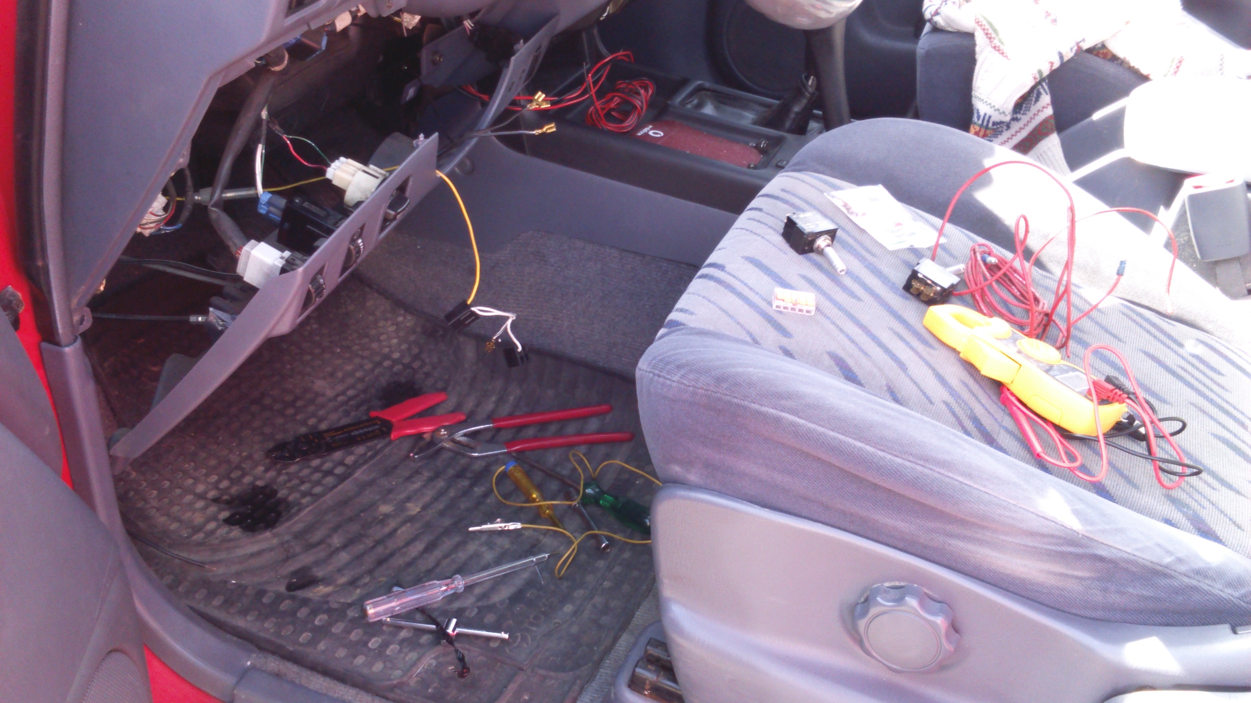

Nú er maður loksins að fara að gera eitthvað meira í rafkerfinu í jeppanum.
Það eru þokuljós á leiðinni til mín og ég var að pæla í hvort maður geti ekki notað þokuljósarofan sem er til staðar í jeppanum.
Það er nefnilega rofi í mælaborðinu, en engin ljós í stuðaranum. Ég sé heldur ekki neinar aukaleiðslur þar.
Það eru 5 vírar inn á rofann og það kemur stýristraumur inn á hann, og straumur á annan vír þegar park- og aðalljós eru á.
Og ef ég hleypi einum vír enn í jörð þá smellur í einhverju relayi frammi í húddi. Veit einhver hvar þetta relay er?
Og annað:
Ég þarf stýristraum, (annaðhvort "ON" eða frá ljósum) fyrir loftdæluna. Er einhver þægileg leiðsla eða staður þar sem hægt er að ná í stýristraum?
Mér er nefnilega meinilla við svokallaða þjófa.
Ef hægt er að ná í straum án þess að taka leiðslu í sundur er það kostur.

Já, ég reif miðjupanelinn út og setti aukavír á kveikjaratengilinn. Hann fær reyndar straum líka þegar svissinn er á ACC, en það ætti að vera OK. Næst er að skreppa í Íhluti og reyna að finna einhver tengibretti sem maður getur notað.

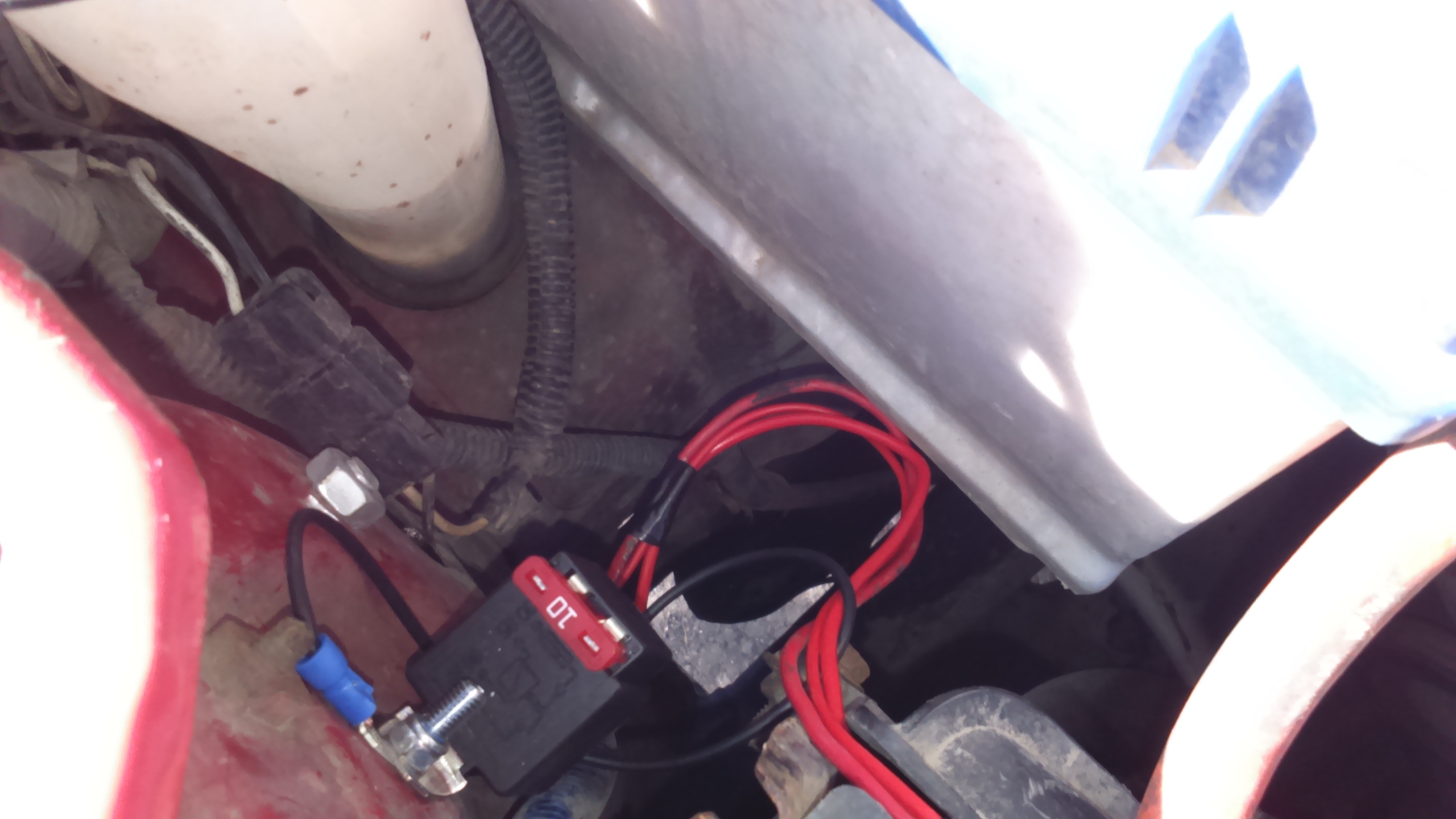

Fékk loftæluna í lag á rofa. Þó að Murphy virtist hafa tekið sumarfríið úti á hlaði hjá mér á tímabili.

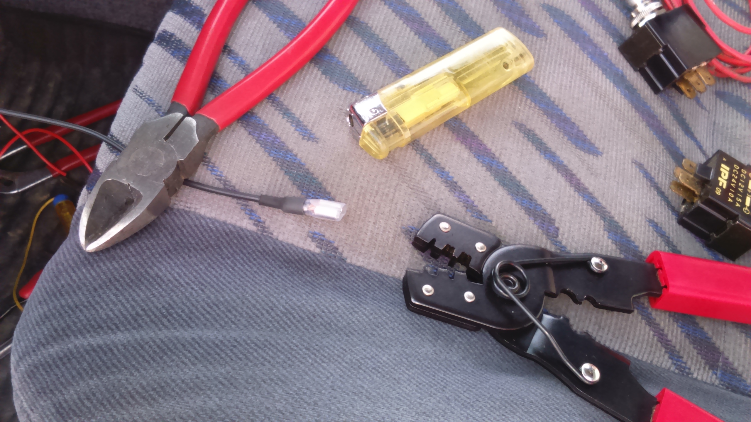

Þessi tengi fást í BYKO (fór á FJÓRA staði áður en ég fann þessi), en þau eru þægileg og virðast halda vel.
Svolítið kaotískt, tengdi líka auka sígarettutengi sem var ótengt í miðjupanelnum.
Kannski óþarfa pjatt að vera bæði með hólkin OG herpihólk, en ég vil "klemma og gleyma".

Fann stað fyrir relay-ið framan við geyminn farþegameginn.
