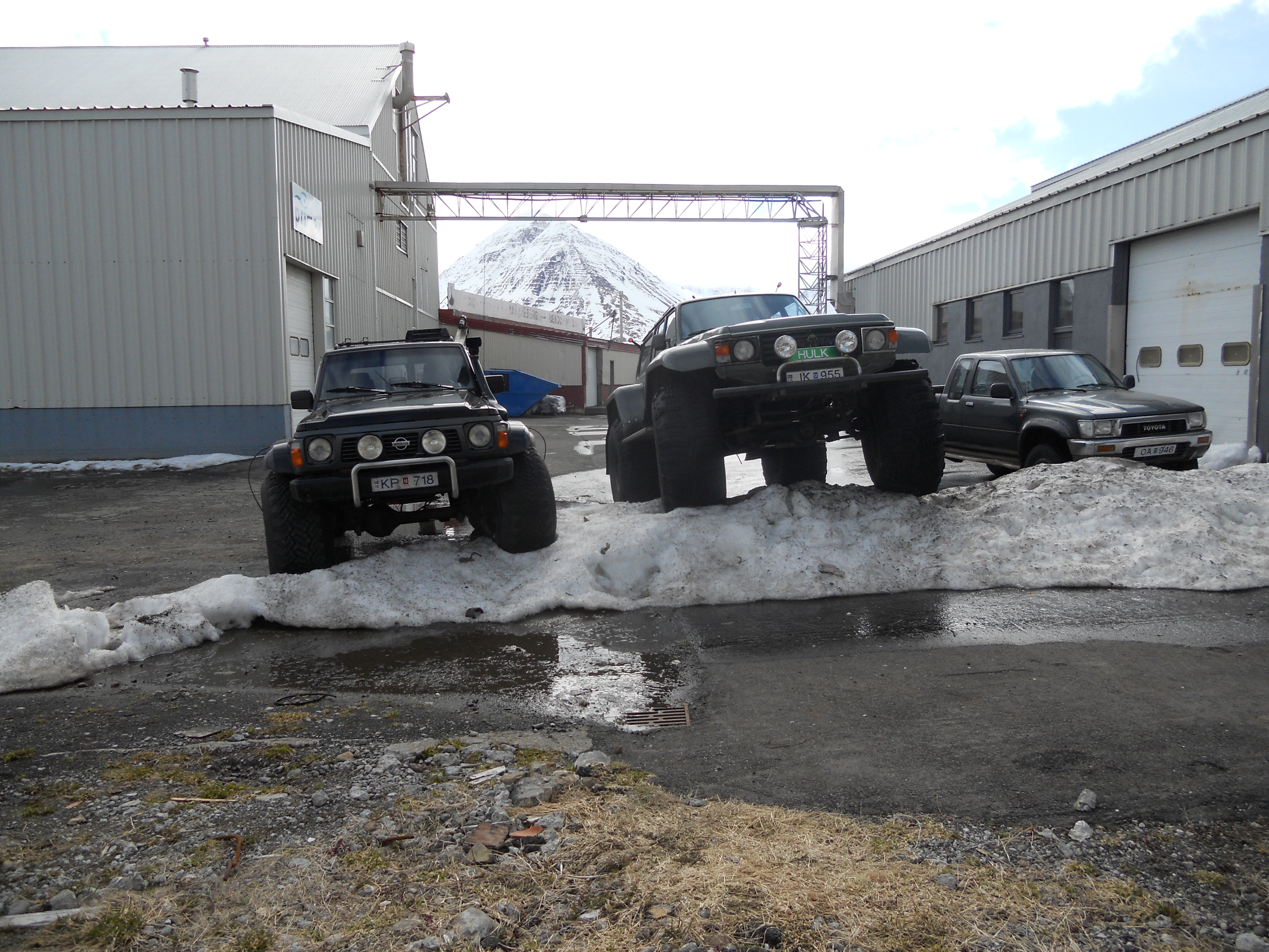

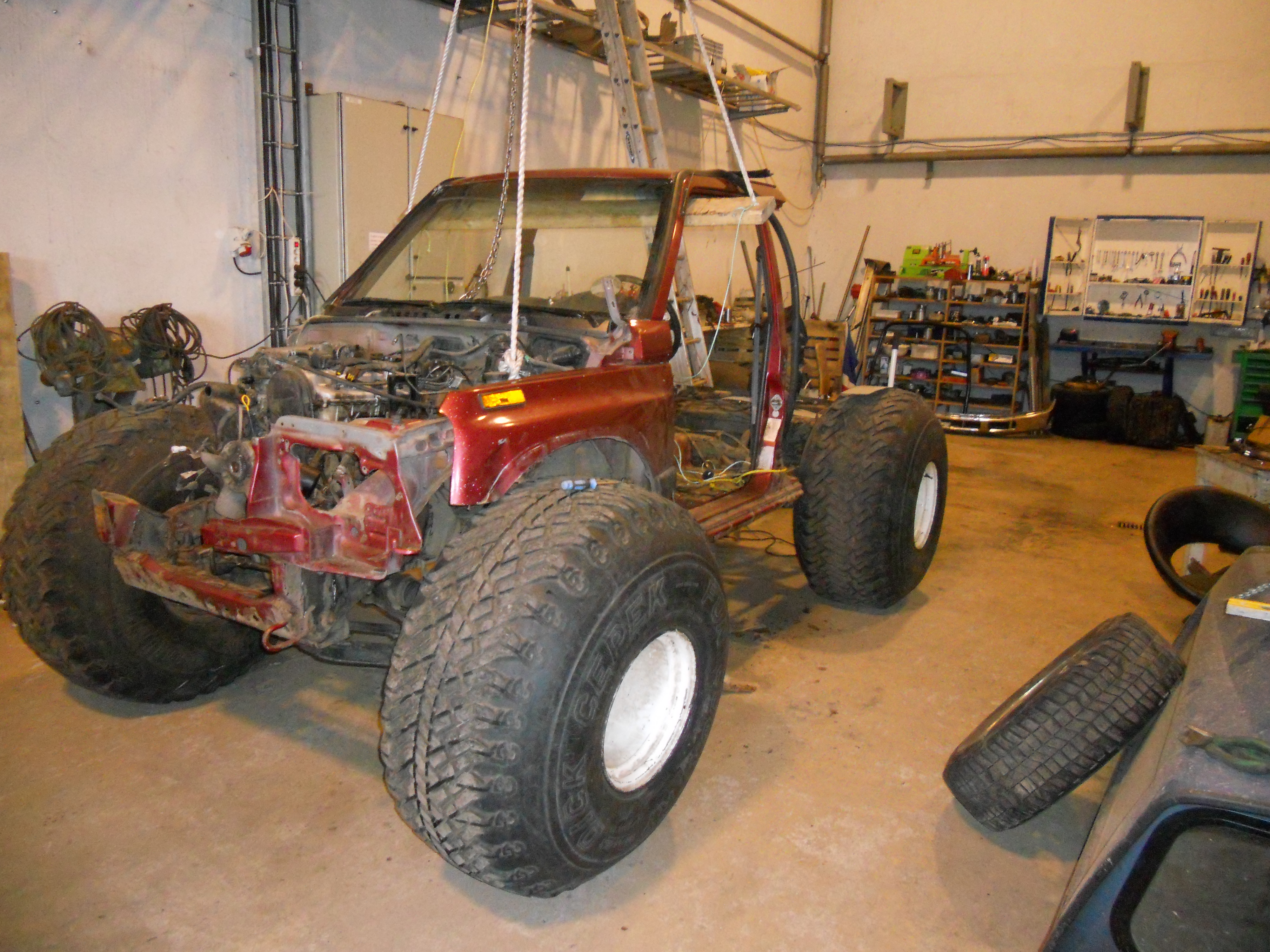

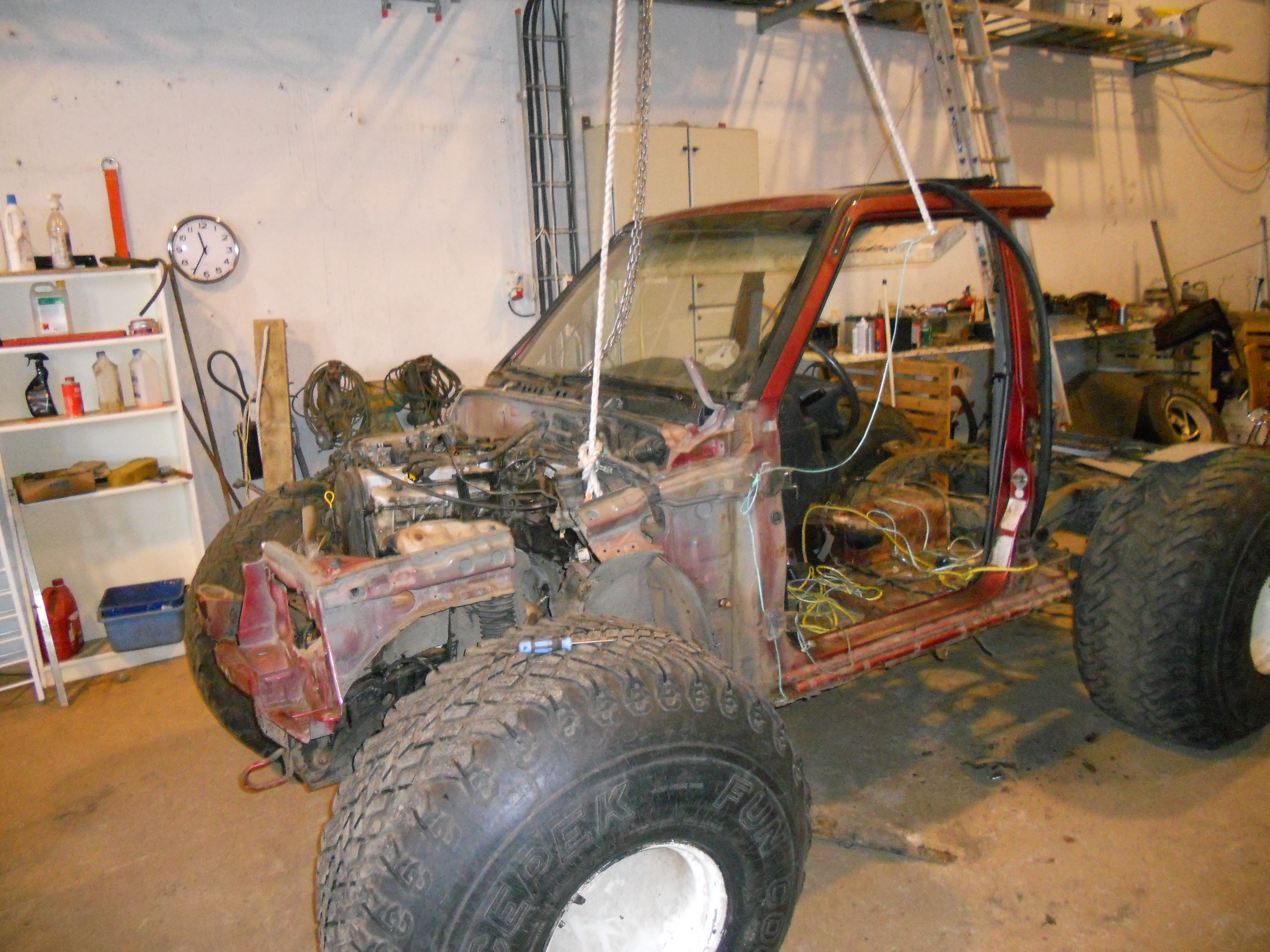

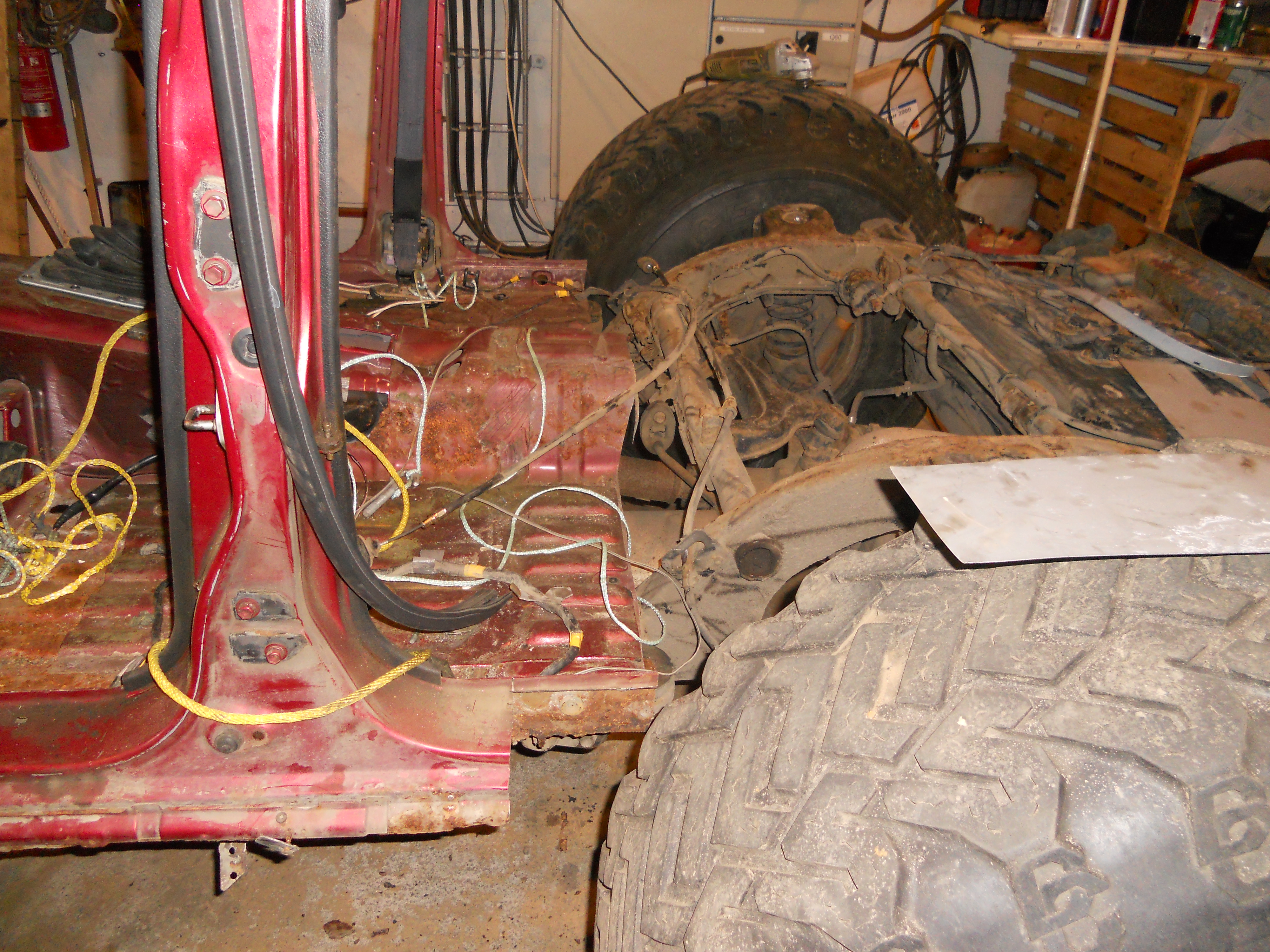

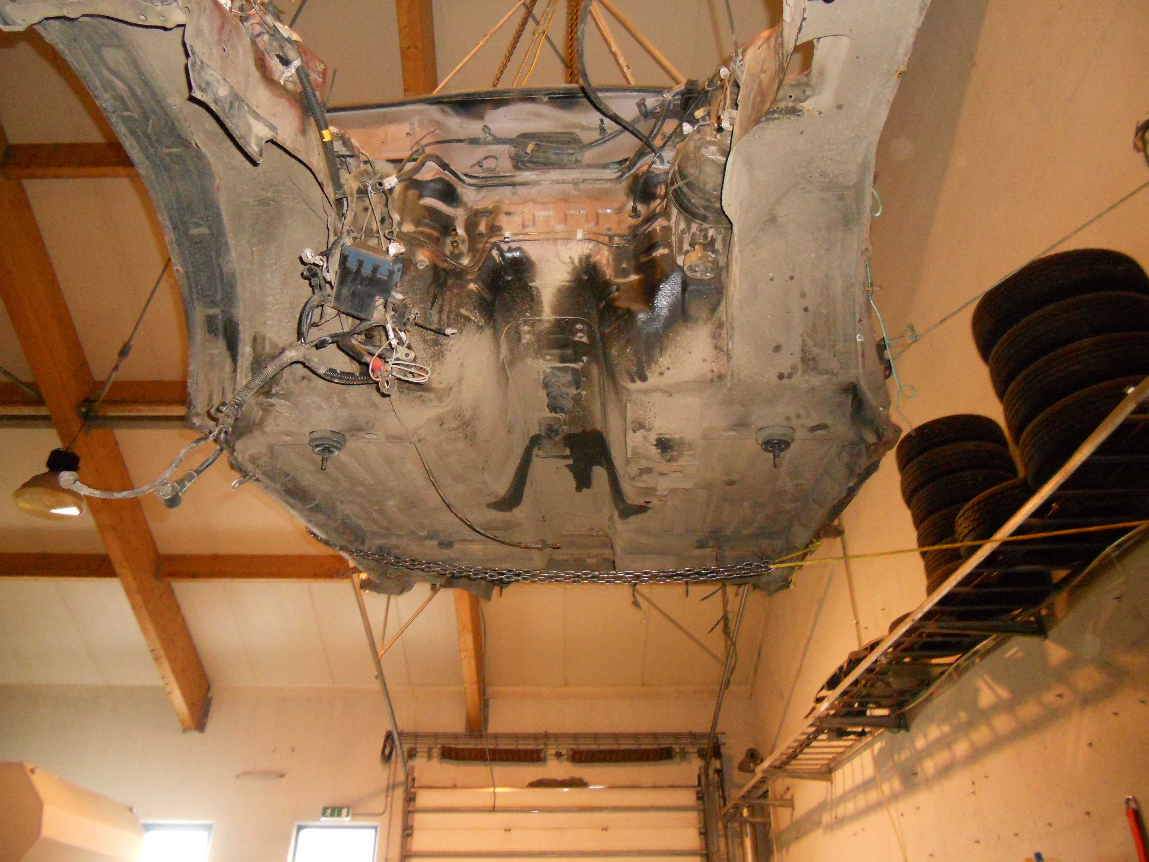

Sælir félagar hafði loksins af að koma boddýinu af og upp í loft og er þá kominn jólakúla í loftið. Þarna hékk Hulkinn yfir síðustu jól.Furððu mikil vinna að ná boddýinu af og seinlegt mikið af vírum og drasli.Þetta lítur nokkuð vel út grindinn er stráheil og þarf ekki mikið að gera við hana nema þrífa og snyrta. Hellingur er af rörum innan á grindinni hægramegin sem þarf að lengja um leið og við lengjum grindina og spurning hvernig best er að útfæra þá breitingu á rörunum bæði bensín og bremsur.
Gírkassinn er spurning hjá mér er hann sambyggður kúpplingshúsinu. Ef ég set annan gírkassa sem er draumurinn hvar er þá samsetninginn að framanverðu??Kanski best að setja sjálfstæðan millikassa og nota tengi úr Lödusport.Veit ekki.En nú tekur við einhver tími í þrif og pælingar.kveðja frá sigló
- ekki mikill snjór 44 parol 54 Toytota og 31 Hilux.JPG (5.02 MiB) Viewed 23731 time
- DSCN3279.JPG (4.86 MiB) Viewed 23731 time
- jólakúlan kominn upp.JPG (5.02 MiB) Viewed 23731 time
- grindinn stráheil.JPG (4.88 MiB) Viewed 23731 time
- furðu lít ryð þarf samt að smíða nýja sílsa.JPG (4.96 MiB) Viewed 23731 time
- DSCN3284.JPG (4.84 MiB) Viewed 23731 time
- DSCN3282.JPG (5.04 MiB) Viewed 23731 time
- DSCN3281.JPG (4.96 MiB) Viewed 23731 time

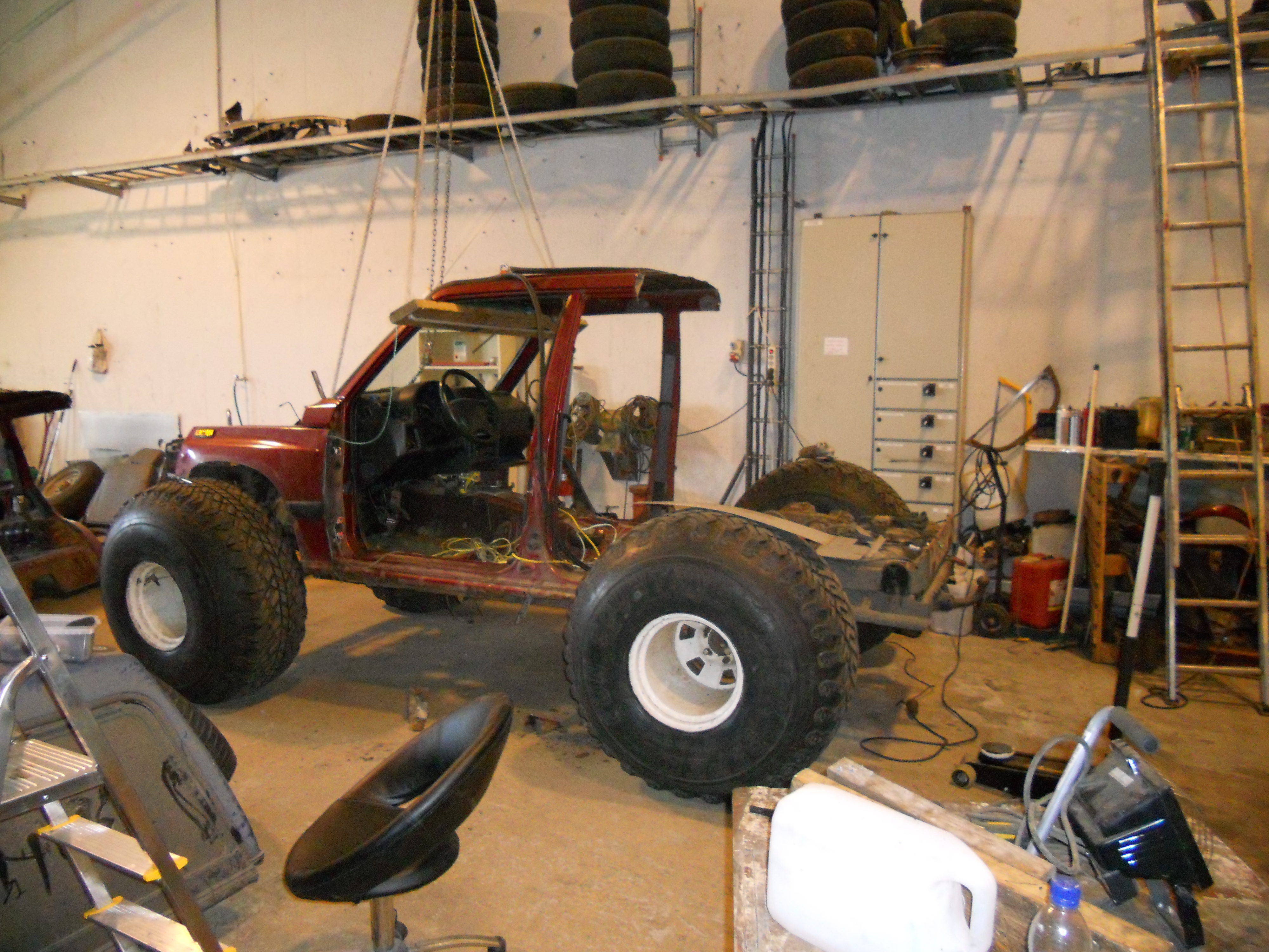

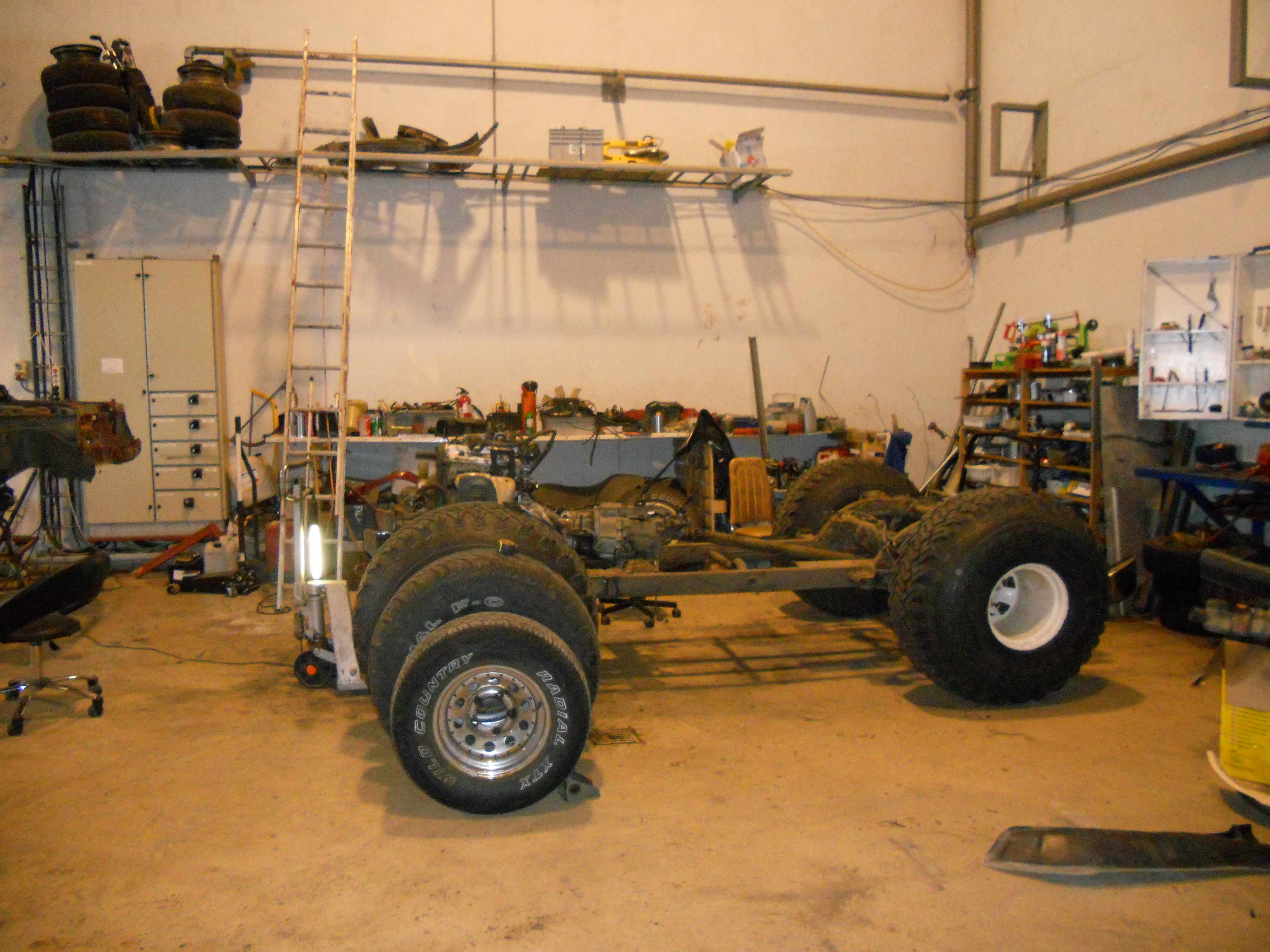

Sælir félagar nú er ég búinn að hringla fram og til baka. Gera svona og nei gera frekar svona og setjast svo niður og reikna út hvað kostar milligír hvað kostar hlutfall í millikassan hvað kostar að setja saman tvo gírkassa en að setja sjálfskiptingu. Jamm jú þetta eru alltaf einhverjir 100.000 kallar svo það bara gengur ekki hjá manni sem er alltaf að selja það sem hann smíðar og fyrir svona bíl fæst kanski 500.000 hámark. Nýjasta hugmyndinn er að láta kramið óhreift styrkja kúlufestinguna að framan hreins ao snyrta grindina fara yfir bremsur og hjólalegur og fóðringar þannig að drifrásinn sé heil og góð.Ég mældi bilið á milli hásinga ekki dekka og var það um 250 cm + -.Ég ætla heldur að eyða vinnu í að staðsetja boddýið þannig að hægt sé að koma undir allt frá 44 og niður í orginal dekk eða allt þar á milli og keyra á því. Lengja húdd og færa húsið aftur og ekki hækka neitt upp og smíða nettan sturtu pall.Bíllinn er 60 cm upp á efribrún að grind um miðbik á 44" dekkum sem er ansi þægileg hæð plús að stíga inn í hann kanski 5 til 10 cm.
- hæð upp á efribrún á grind á 44 er 60 cm og 65 inn á gólf sem er ekki hátt.JPG (4.99 MiB) Viewed 23154 times
- hvar er best að skera í sundur..JPG (5.05 MiB) Viewed 23154 times

Re: Bella 2 í fæðingu
Sælir sukku menn smá hreifing á Bellu 2. Hef verið að saga í sundur og stilla upp excb hugmynd og hönnun á tveimur gírkössum, vantar enn að vísu gírkassa en það kemur.Sveinn vinur minn hefur verið með mér í þessu og er hann ansi klár skal ég segja ykkur. Lærður bifvélavirki og altmúligmann

Jamm og jæja sælt veri fólkið.Er að vinna alla daga á hafnarvoginni svo ég hef ekki mikinn tíma í alvöru vinnuna hana Bellu 2. Búinn að stilla nokkrum sinnum upp húskofanum og drekka 1000 kaffibolli og komast að því að ég er ekki mikill bílasmiður og enn verri suðumaður svo þar verð ég að taka mig á. En ég ætla að nota efri helminginn af afturgaflinum og er búinn að gera það nokku klárt.
Svo er kom að því að smíða hliðarnar úr prófli og boddí stáli vandaðist málið hliðarnar eru kúptar og afturhallandi og hinar og þessar ólínur í þessu.
Var alveg ráðþrota um hvernig hægt væri að redda þessu með minni litlu kunnáttu geta varla skeint mig beint. Allt í einu í miðjum kaffibolla nr 600 datt mér það snjallræði í hug að mínu mati að nota afturhurðarnar og skera þær til með Graddanum en þar er ég á heimavelli.
Útkoman voru opnanlegar hliðar og glerið sem er fast í afturhurðunum passar nokkurnvegin sem excab gluggar.Nú þá á ég bara eftir að loka þilinu að aftan.
Það var einn búinn að panta Bellu 2 og ætlaði hana sem veiðibíl og vildi geta sett byssurnar fyrir aftan framsætin. Þarna með þessu er það mál leyst set tvö 4" plaströr á aftur þilið sem hægt er að stinga byssunum í og hólf innan í hurðarnar fyrir skotin og vatnsþétt lok í rörin.Þá er þetta hið fínasta fjórhjól með miðstöð og útvarpi og á 38" dekkum sem ætti að fleyta bílnum eitthvað í torfærum og snjó og veiðina á pallinn.Svo er ég að bíða eftir öðrum gírkassa sem ég ætla að nota til að setja með hinum í Bellu.Þannig að hún verði fjölgíra bifreiða.En nú vantar renni mann til að smíða þessa kassa saman gegn vægu gjaldi og auglýsi ég hér með eftir manni í það verk.
