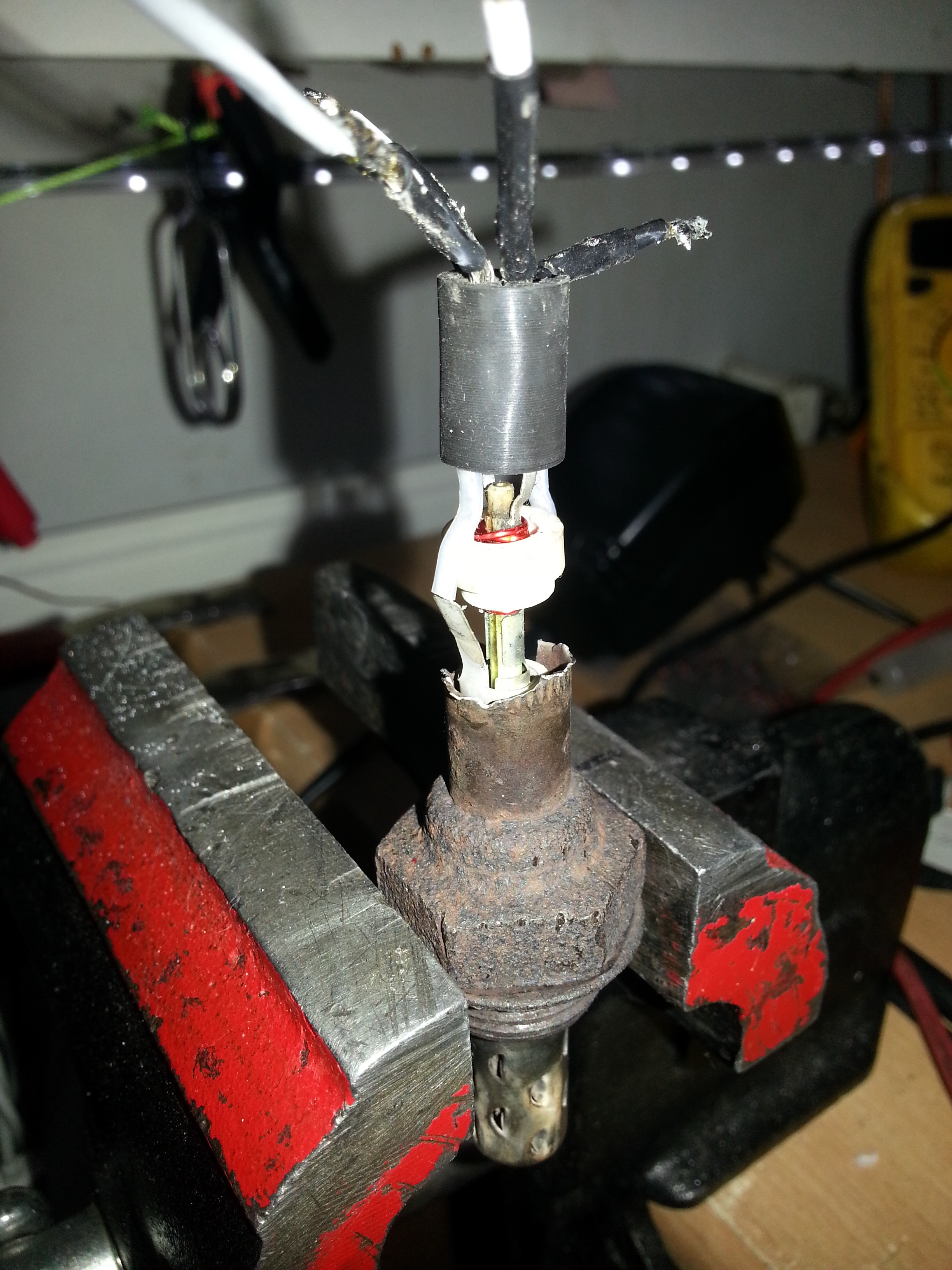

Smá í viðgerðarbankann.
Það kom upp check engina ljós hjá mér og error codi 0141 O2 Sensor Heater Circuit Malfunction (Bank 1, Sensor 2) http://www.obd-codes.com/p0141 en þetta er 4 víra O2 skynjari fyrir aftan hvarfann en sensor 1 er upp við púsgrein, langaði ómögulega að kaupa mér nýjan svo ég opnaði hann og þar var annar hvíti vírinn fyrir hitarann bara laus. Festi hann aftur með (Magnet Wire) sem leiðir ekki þar sem það virðist vera postilín eða svipað í elementinu og veit ekkert hvernig á að festa vír við það. Allaveganna virkar kvikindið eftir þessa aðgerð, en ég held að vírinn hafi dregist út vegna klaka og snjós því skynjarinn er einstaklega illa staðsettur, langaði að benda á þetta því varla eru svona skyjarar gefins.
Hefði kannski getað opnað hann snyrtilegar en lokaði honum svo með blikki.
o2 skynjari

Það var 2 lítra munur meðan hann var kaldur sagði tölvan.
Mér skilst nú að hitarinn sé til að fá rétt gildi meðan vélin og hvarfinn er að hitna. Voltin voru rétt (0.2v - 1.0v) og ég gat losnað við check ljósið mjög fljótlega það kom svo aftur ef ég drap á og setti í gang.
