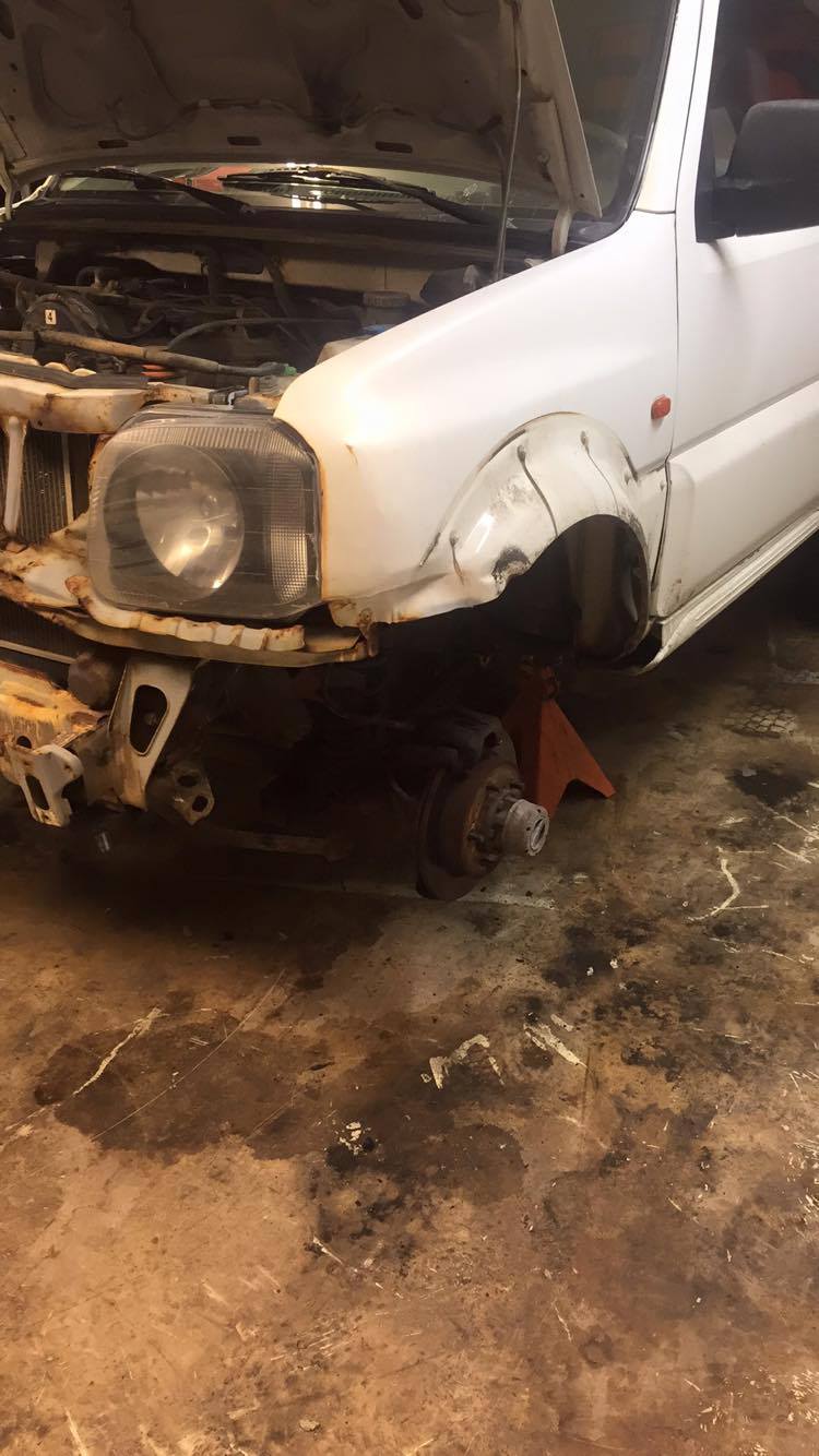

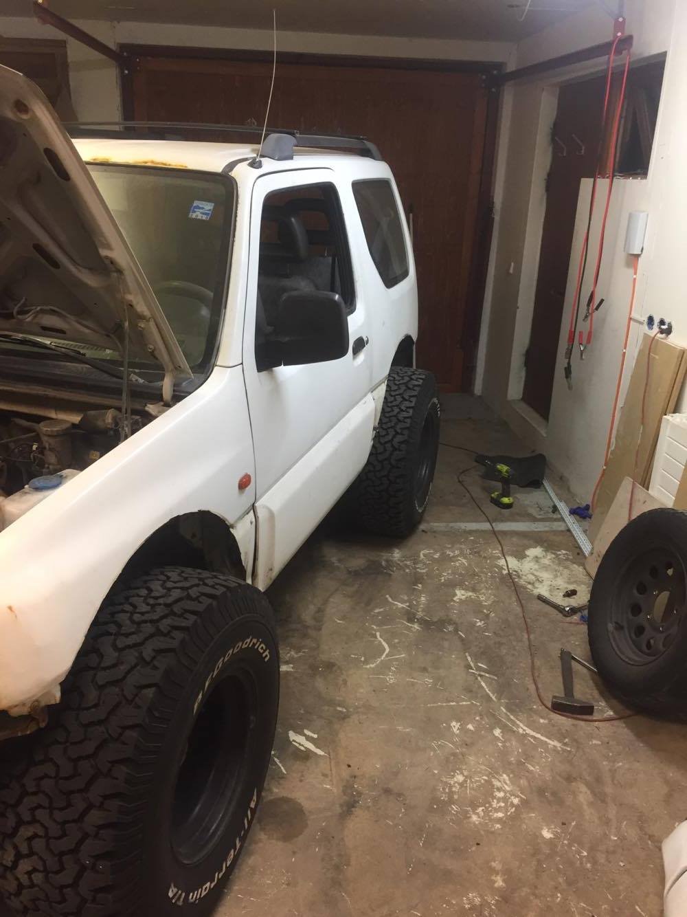

Ég keypti mér Jimny fyrir nokkrum dögum og er búinn að vera dunda mér við
það að koma 33" dekkjum undir hann, án þess að hækka á fjöðrun og body.
Ég er búinn að skera helling úr honum og ég næ ekki að
skera meira. Dekkinn rekast í body festingar að framan, hvað skal gera?

þú getur örugglega orðið þér úti um ódýra trebbakannta á eitthverja þúsundkalla,svo þetta líti nú sómasamlega út. hræðilegt að sja olíutunnukannta eða álíka föndur :)

getur keypt tvö bretti af vörubílsvagni á tvöföldum hjólum, t.d. hjá E.T. verslun,
og skorið í tvennt, þá ertu kominn með 4 hjólboga sem hægt er að sníða snyrtilega yfir 35" dekk

Taktu rúnt um iðnaðarhverfin og reyndu að finna kannta af einhverju ónýtu hræi. 33-35 kanntar af gömlum Pajero eða jafnvel Blazer eru eitthvað sem gæti funkerað á svona mola.

Ég á til 35-36" kanta af econoline fást á lítið ef þú vilt.

Hér eru einhverjar myndir á þessari síðu og næstu fyrir framan hvernig ég gerði þetta en ég skar úr boddy festinguni og breytti henni
