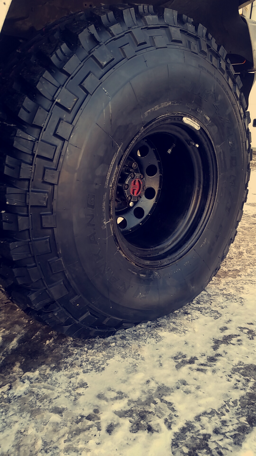

Þakka kærlega fyrir góða aðstoð.. dekkin eru ekki enn öll 4 komin undir var að máta.. En hvað segiru ef hann rásar mikið á þessu þá hvað..

Þetta lítur ekkert smá vel út og er ekkert annað en passlegt :)
Eina sem þú þarft að vera vakandi yfir hvort þetta sé laust á felgunum
fylgstu vel með á hvaða þrýstingi dekkinn smella á (yfir kantinn) þegar þú ert að pumpa í í fyrsta skipti, ef það er yfir 30 psi þá ertu nokkuð safe.
um 20 psi fokk it.
um 10 - 15 psi vonlaust kemur aldrei til með að tolla á felgunum undir lágum þrýstingi...
um 20 psi fokk it.

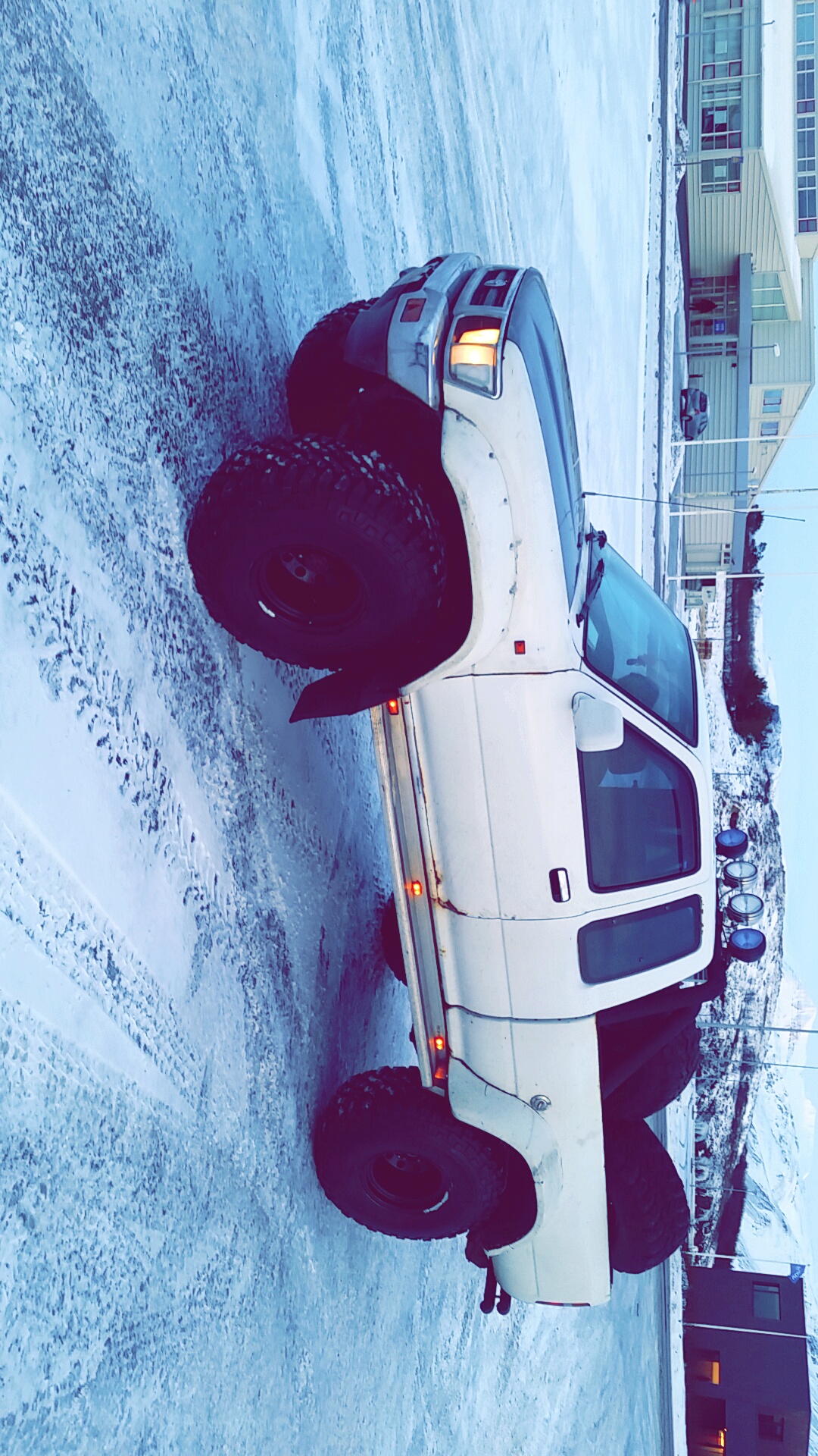

Svona endaði þetta hjá mér.. setti dekkin undir á 12" felgur.. kemur í ljós hvernigetta virkar í snjó.

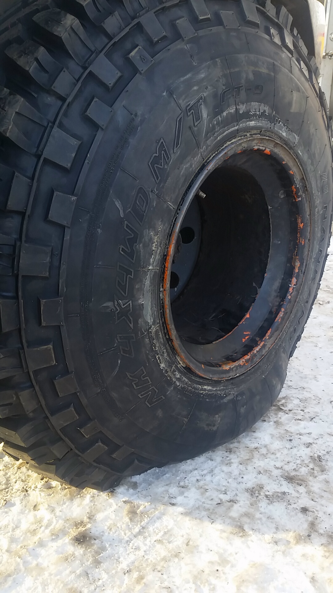

Hvað þurftiru mikinn þrýsting til að sprengja þau á felgukantinn þegar þú varst að pumpa í?
Elephant
Höfundur þráðar - Innlegg: 10
- Skráður: 20.okt 2015, 20:57
- Fullt nafn: eysteinn örn stefánsson
- Bíltegund: toyota
Re: 37" 12.5 á 14" breiða. Vantar fróðleik
það small upp á í 33-34 pundum..:)

Þarft að taka fram það sem skiptir öllu máli, hvort notuð var var sápa eða eitthvað annað þegar dekkið var sett á felgu.
Getur munað mjög miklu hvernig þetta var gert.
Elephant
- Bíltegund: toyota
Því var smellt á með Hring engin sápa. Engin þétti drulla bara felgu lím.. svart felgu lím..

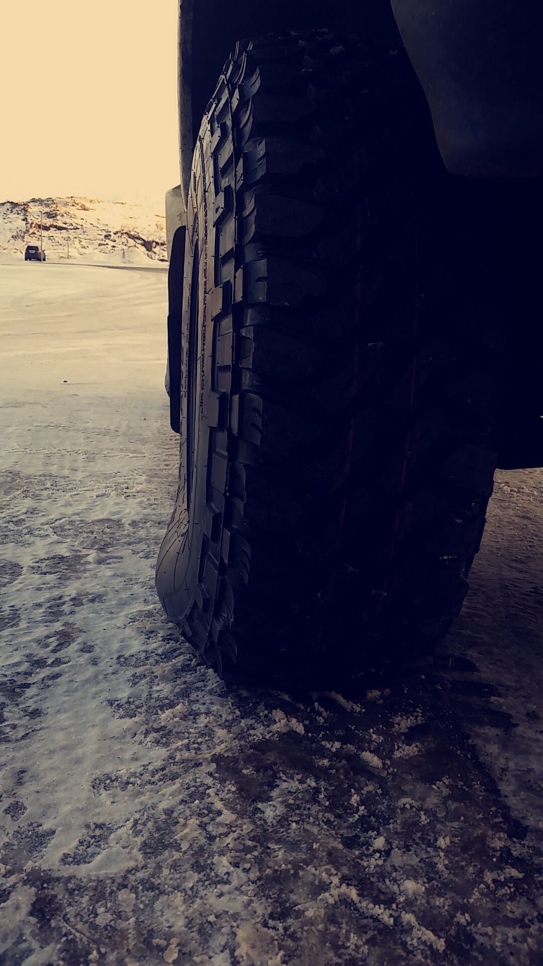

Annars aðeins um þessi dekk. Þau eru míkróskorin alveg yfir og gripið er virkilega gott í hálku mjög mjúk og gott að keyra.. Hef ekki enn prufað þungt færi í snjó og tappað úr.. Kem til með að prufa það á næstunni..

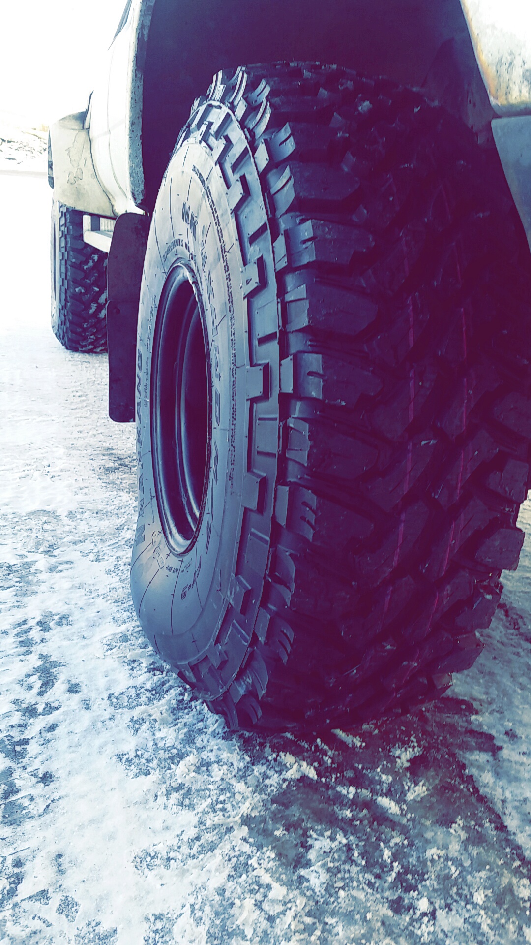

Býsna álitleg dekk bara, og fara mikið betur á 12" felgu en 14" af myndunum að dæma, það er alltaf betra fyrir belginn að fá að gúlpa út frekar áreynslulaust heldur en að kikna einhvernveginn lóðrétt.
