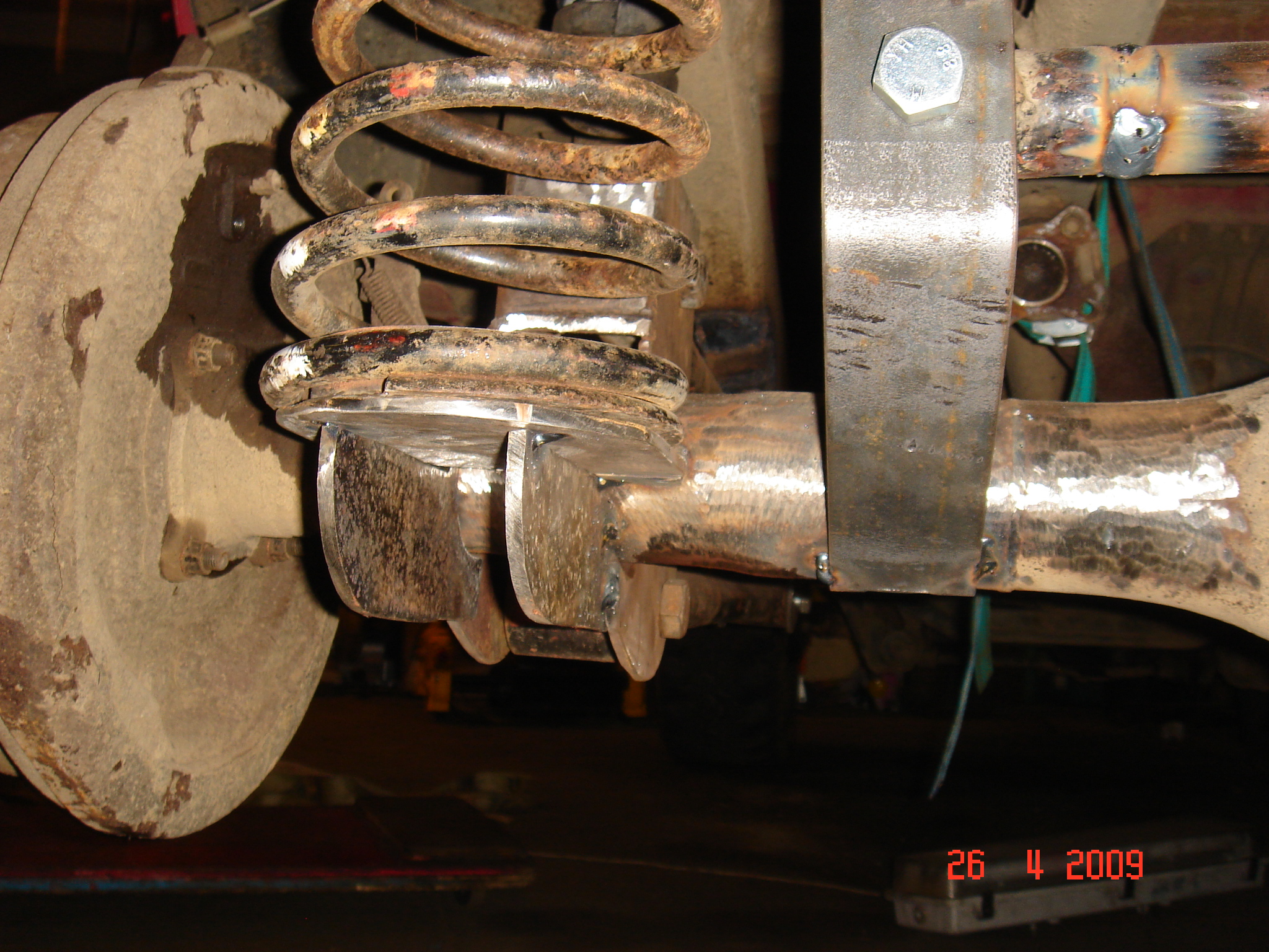

Ég var í sömu "vandræðum" þegar ég var með minn 33-35" hilux fyrir nokkrum árum. Ég setti gormana bara fyrir aftan hásinguna. Mynd af því hér.

ég held að eina vitið sé eins og þú bendir á, að hafa púðana aftan við hásinguna,
