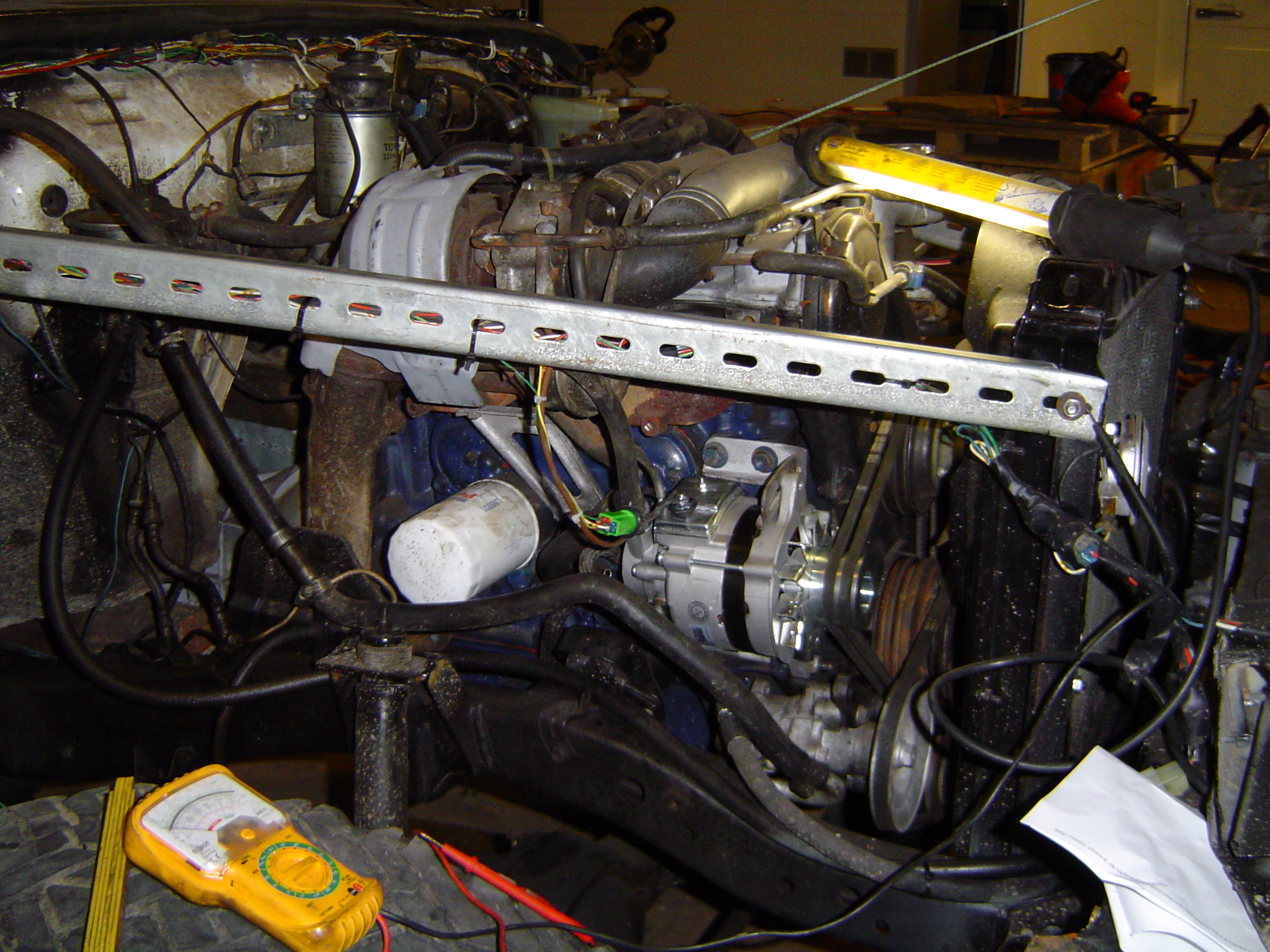

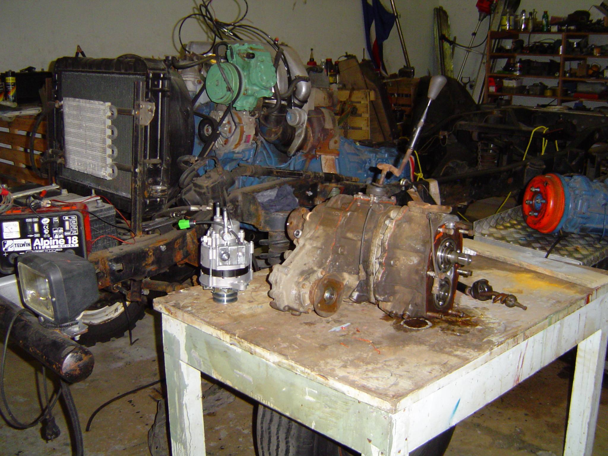

Sælir jæja ég gafst upp á því að mixa saman spennustilli orginal og altenator orginal úr toyota 2,4 disel. Var bent á að finna mér altenator úr Terrano disel með vagum dælu aftan á og slöngurnar líka fyrir smurinn.Banjó boltinn á Toyota passar ekki í Terrano altenatorinn. Terrano altenatorinn er með innbygðum spennustilli og þarf aðeins að tengja sviss vír hleðslulós vír og sveran vír á rafgeymi.
- Skráður: 07.feb 2010, 13:19
Re: Bella 17.05.15
Sælir jæja ég gafst upp á því að mixa saman spennustilli orginal og altenator orginal úr toyota 2,4 disel. Var bent á að finna mér altenator úr Terrano disel með vagum dælu aftan á og slöngurnar líka fyrir smurinn.Banjó boltinn á Toyota passar ekki í Terrano altenatorinn. Terrano altenatorinn er með innbygðum spennustilli og þarf aðeins að tengja sviss vír hleðslulós vír og sveran vír á rafgeymi.Myndin af nýja altenatornum er af Terrano altenator og hinn er gamli Toyota. Er einhver sem á Terrano disel altenator með dælunni og slöngunum kveðja guðni
- IMG_2424.JPG (125.97 KiB) Viewed 12235 times
- IMG_2422.JPG (141.71 KiB) Viewed 12235 times
- IMG_2423.JPG (122.98 KiB) Viewed 12235 times

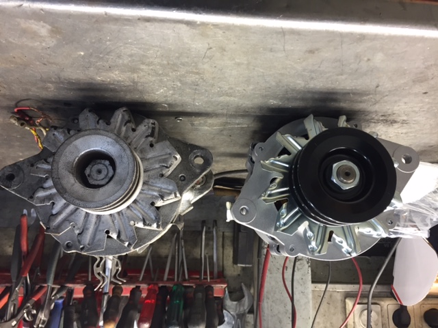

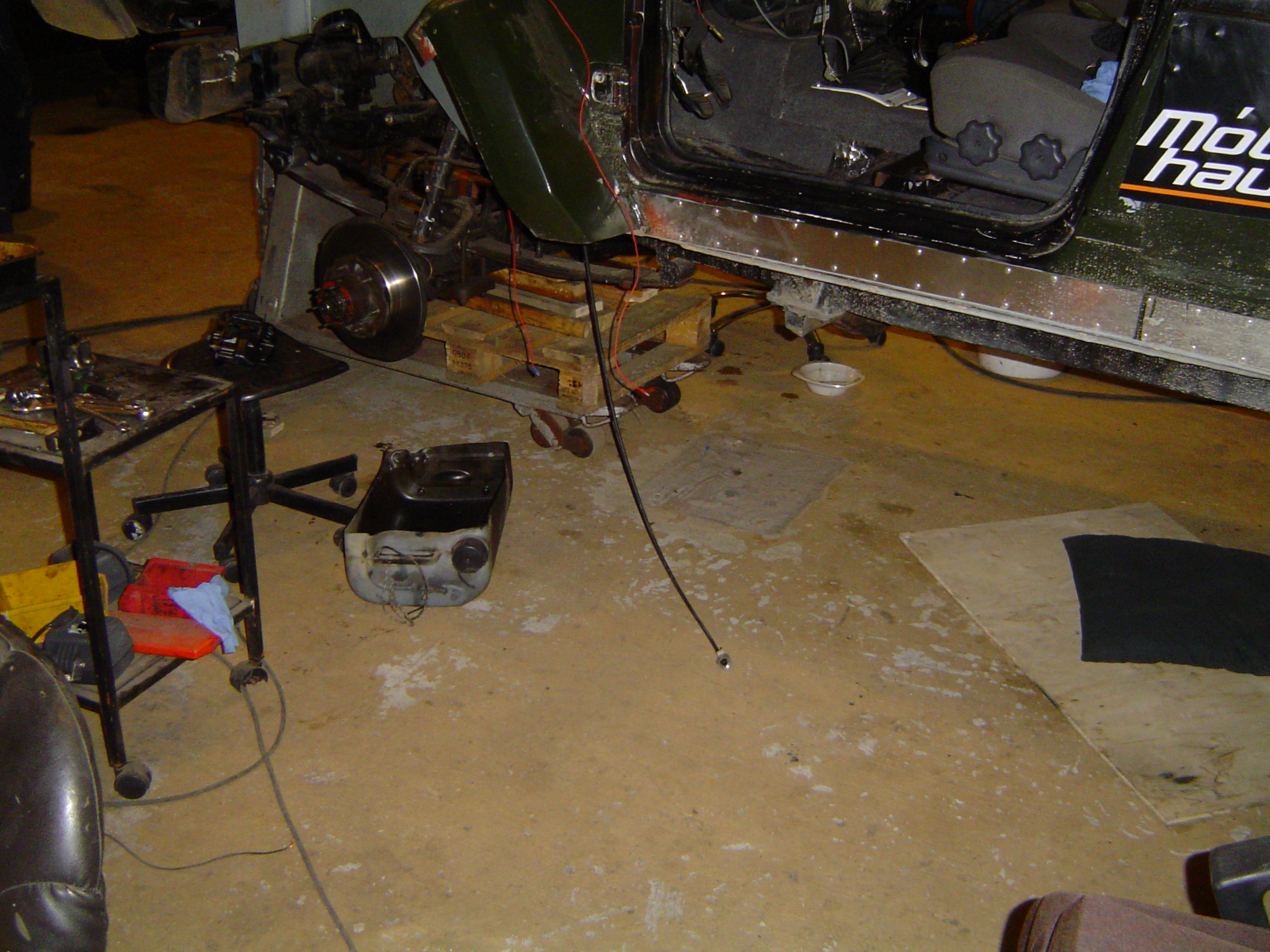

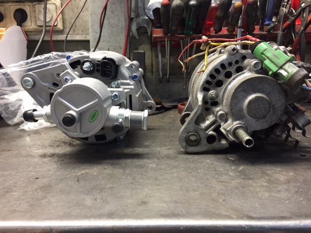

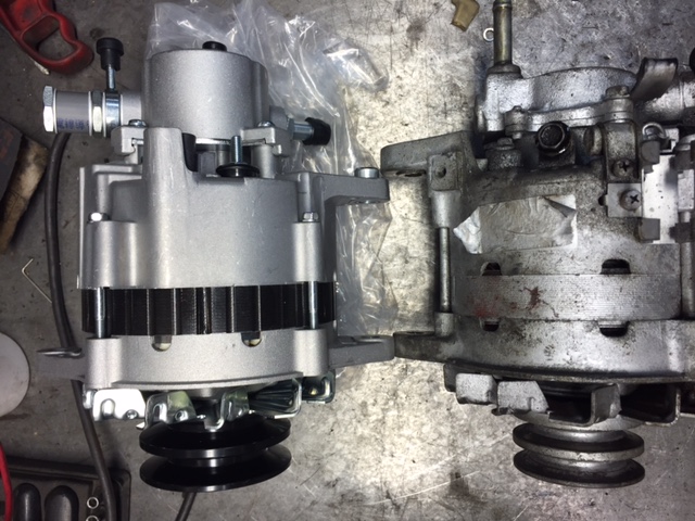

Sælir félagar fékk loksins altenator með innbygðum spennustilli og vacumdælu sem passar algjörlega í 2,4 disel toyota sem er í Bellu minni. Fékk hann hjá Rafstillingu og í leiðinni upplýsingar um hvernig ætti að tengja hann. Mikið lof á Rafstillingu.Svo nú er þetta komið í lag. Keypti mér milligír í Bellu og verður það næsta verkefni að koma honum í. Þar sem þetta er allt orginal þá þarf ég að lengja framskaftið og stytta afturskaftið. Spurning hvort einhver eigi skaft eða sköft úr milligírs bíl til sölu
- DSC01172.JPG (1.41 MiB) Viewed 11892 times
- DSC01169.JPG (1.36 MiB) Viewed 11892 times

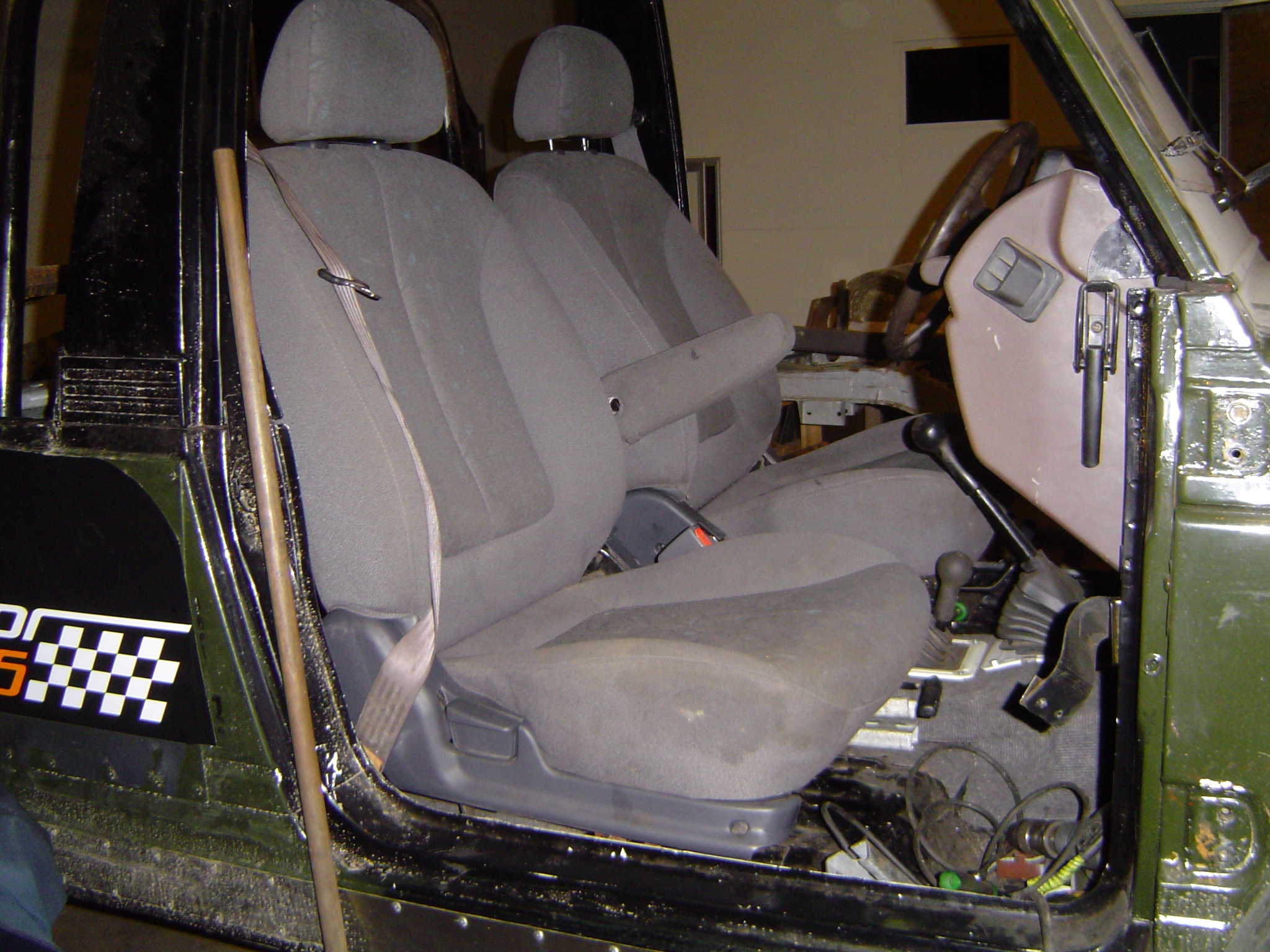

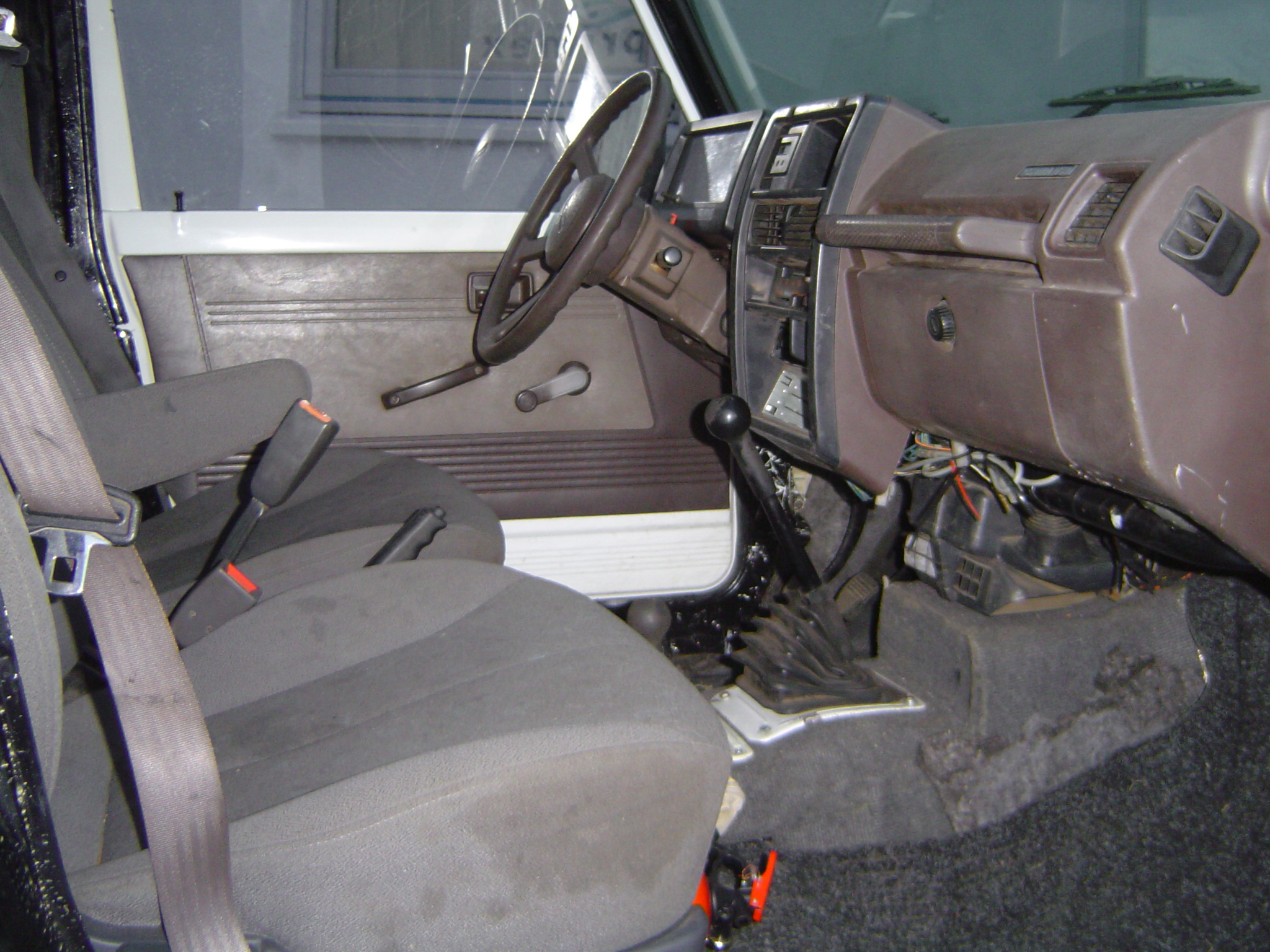

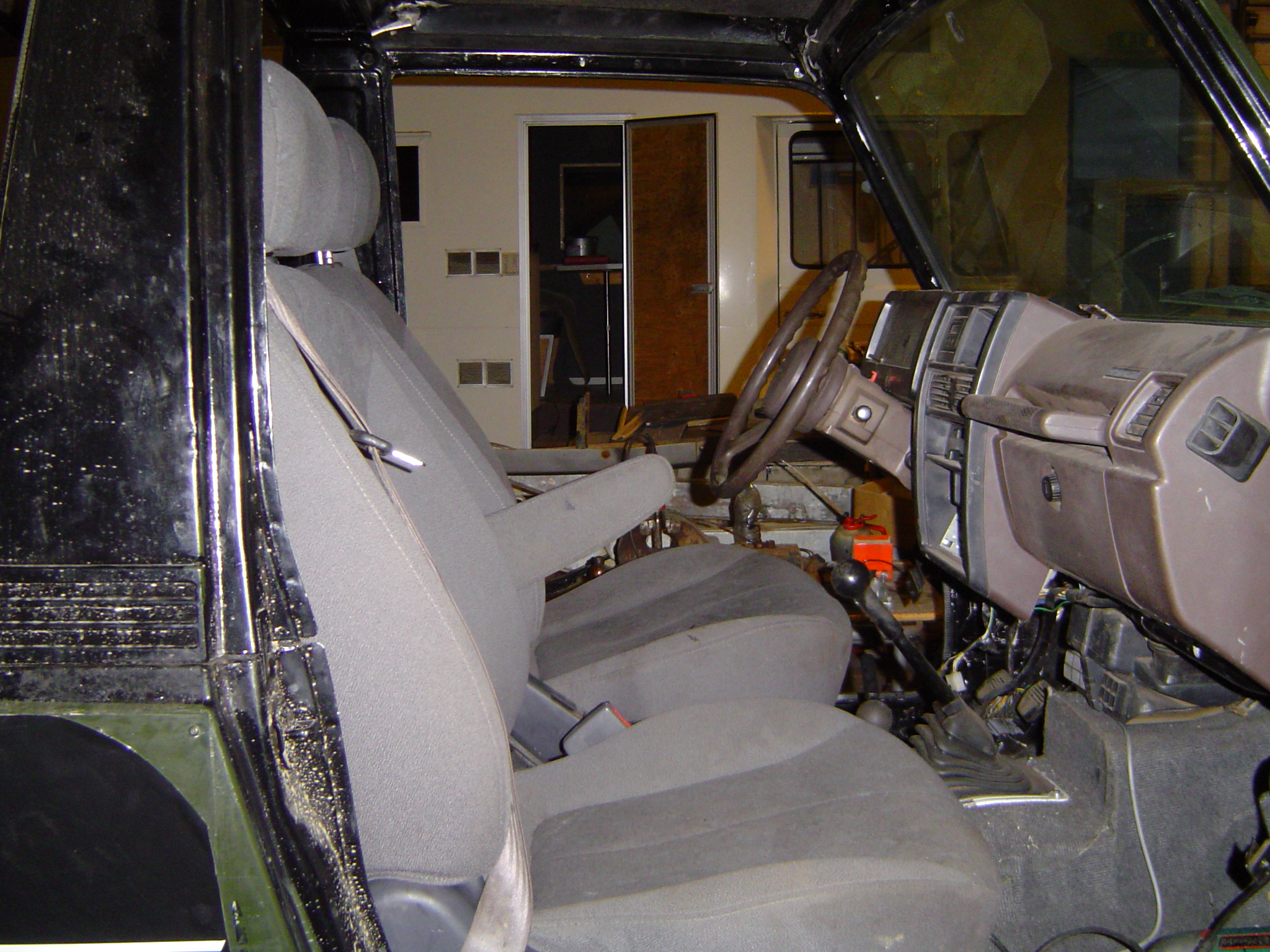

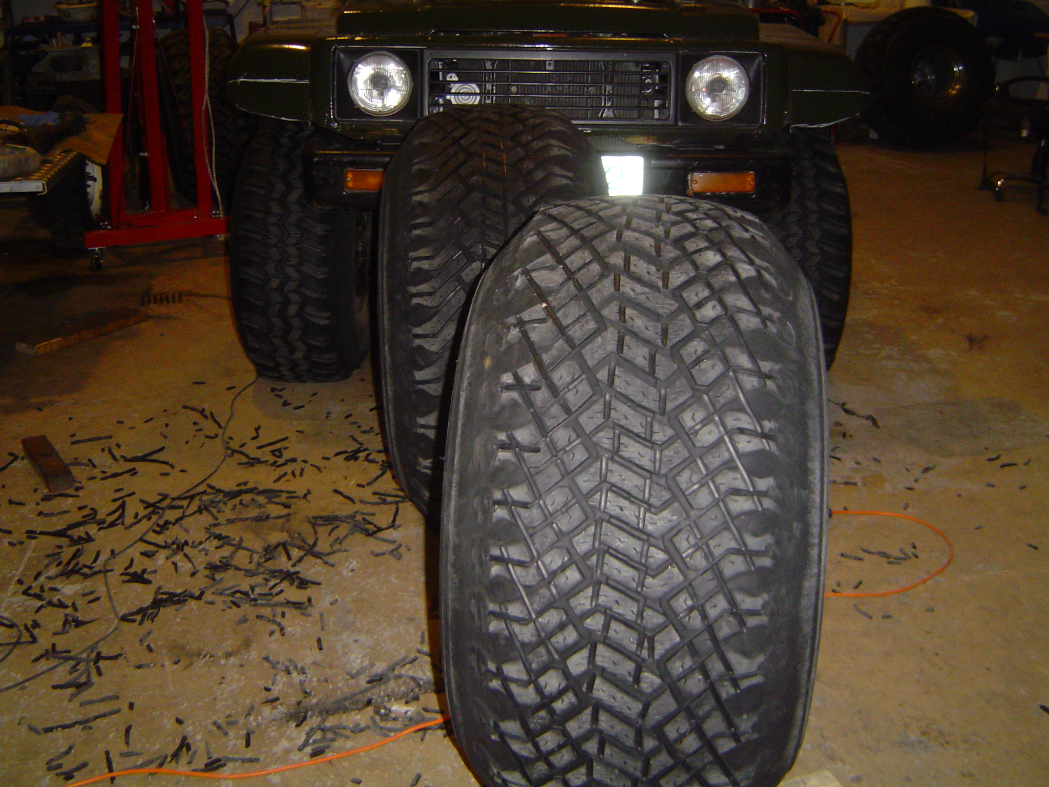

Sælir félagar þá er BELLA kominn á 44" Dic cepeck og 19" breiðar felgur með 9. cm í backspeis. Ansi breið og lág eins og ég stefndi að í upphafi. Bíll með lágan þyngdarpunkt og breiður.Erum að setja upp eldhúsinnréttingu í Himnaríki þessa helgina og stutt í að hægt verði að elda lambabóg í hægri eldun í 24 tíma á 65 gráðum og borða hann svo með skeið nammi namm.
- DSC01331.JPG (1.36 MiB) Viewed 11402 times
- DSC01330.JPG (1.34 MiB) Viewed 11402 times
- DSC01329.JPG (1.32 MiB) Viewed 11402 times

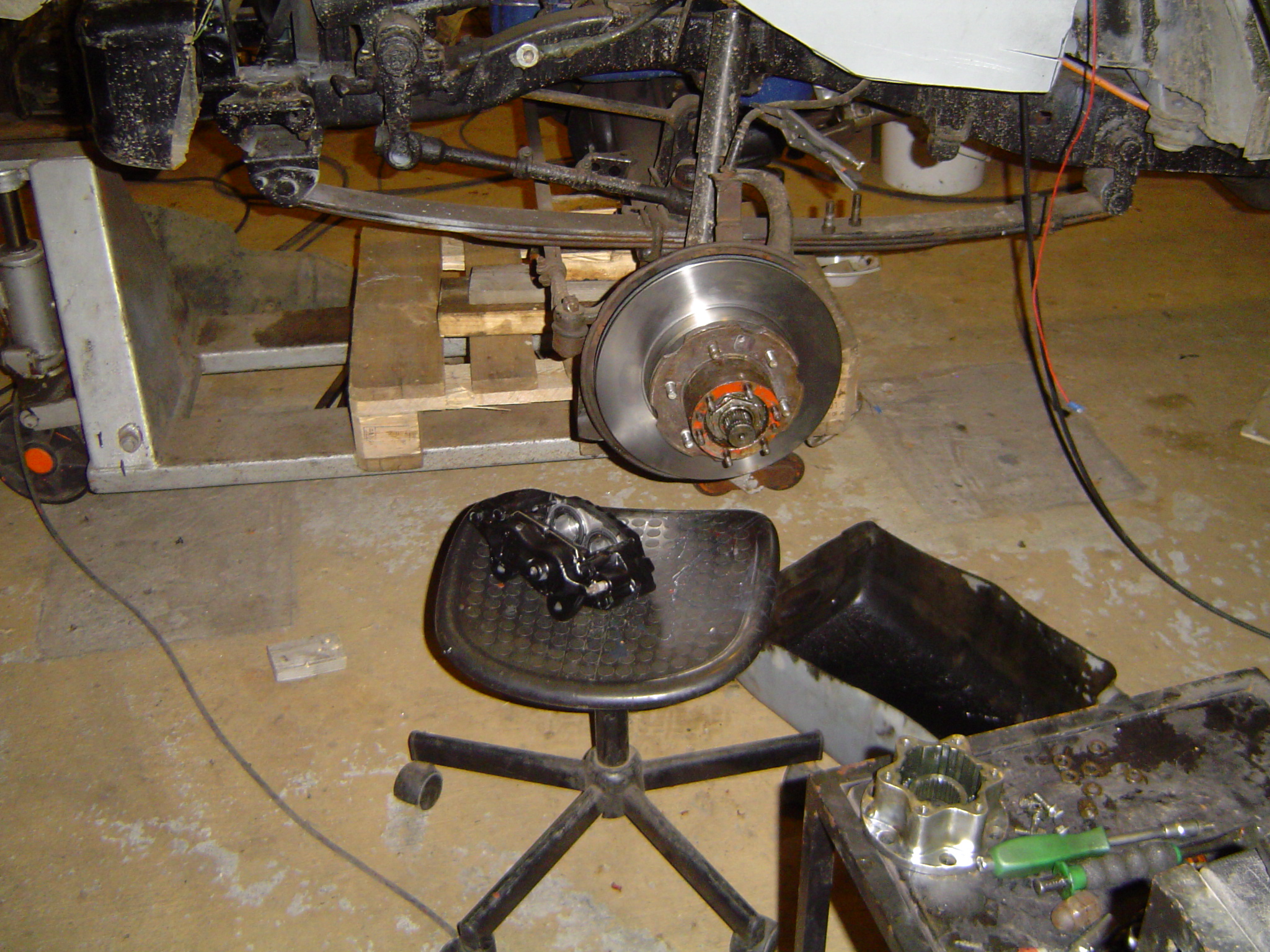

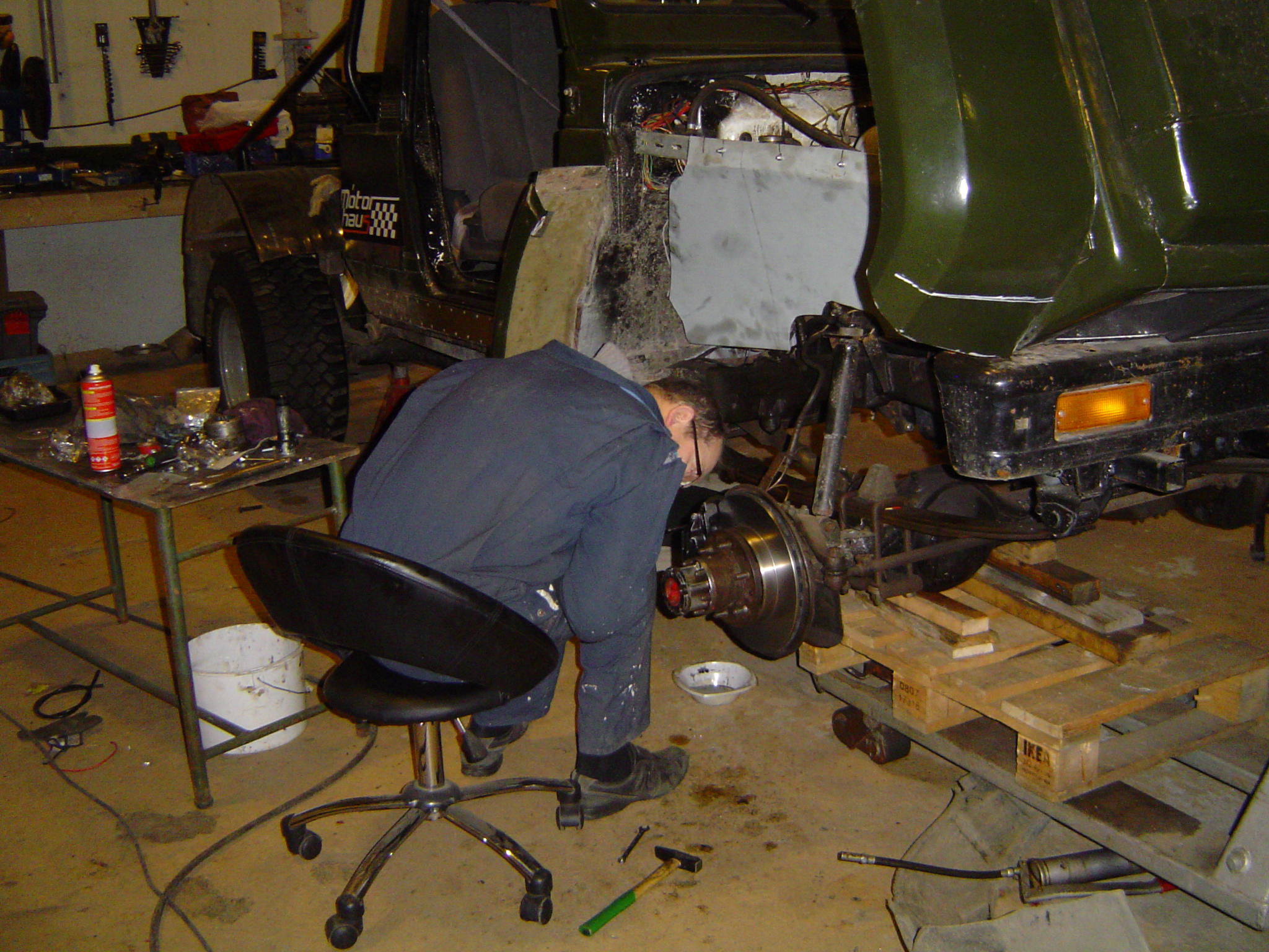

Sælir félagar alltaf verið að eyða peningum í vitleysu. Fjárfesti í nýjum bremsudiskum hjólalegum og bremsudælum,klossum og hraðamælasnúru í Bellu og er þetta komið í.
- DSC01366.JPG (1.35 MiB) Viewed 11196 times
- DSC01365.JPG (1.31 MiB) Viewed 11196 times
- DSC01364.JPG (1.39 MiB) Viewed 11196 times

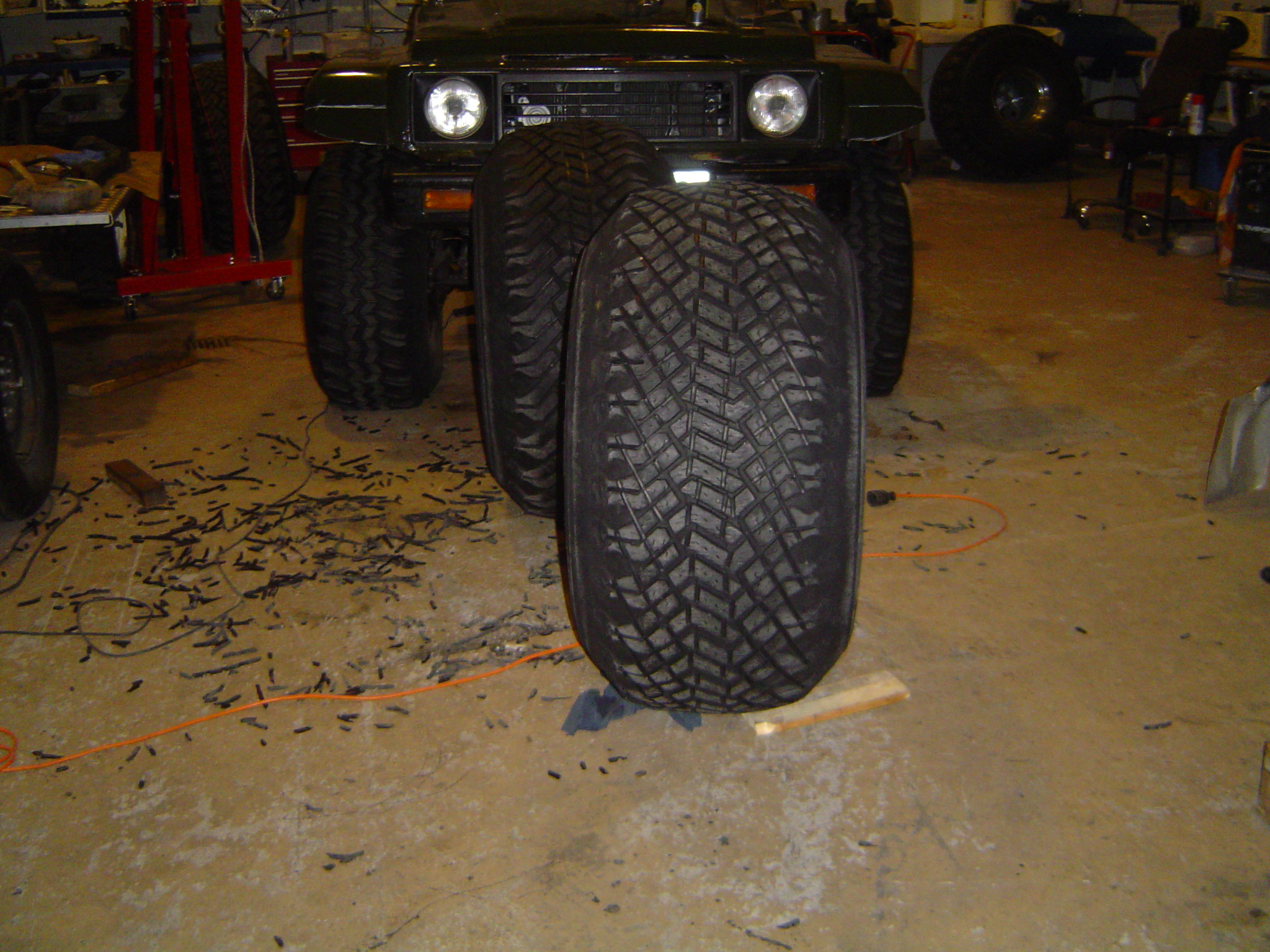

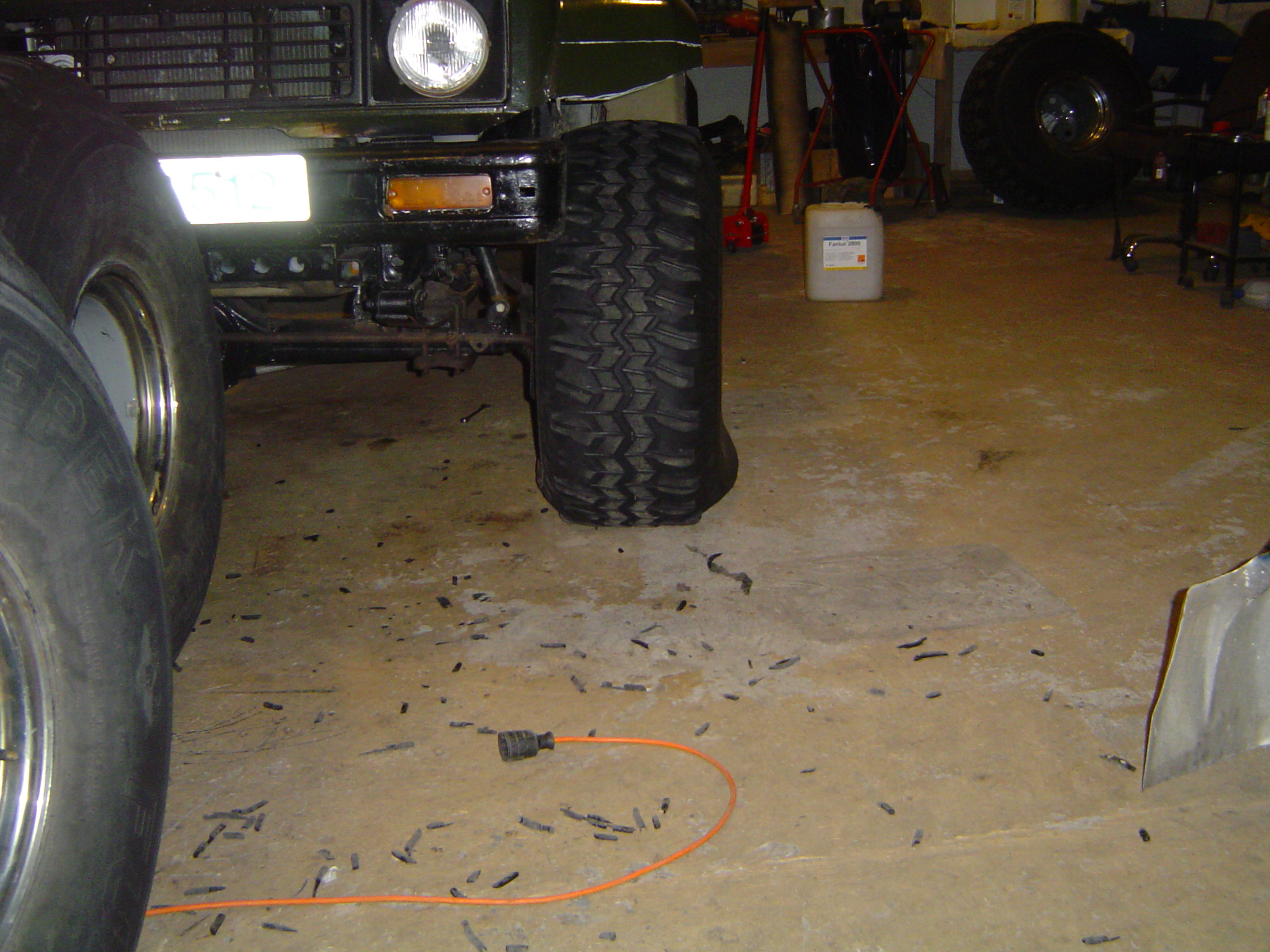

Sælir þá er Bella komin á númer og byrjað að prufa. Líka er ég að skera dekk bæði 38" og 44" dekk.Er með 38" Mudder og er ég með 1 pund í framdekkunum á myndinni
- DSC01396.JPG (1.35 MiB) Viewed 10994 times
- DSC01395.JPG (1.35 MiB) Viewed 10994 times
- DSC01394.JPG (1.32 MiB) Viewed 10994 times
- DSC01393.JPG (1.31 MiB) Viewed 10994 times

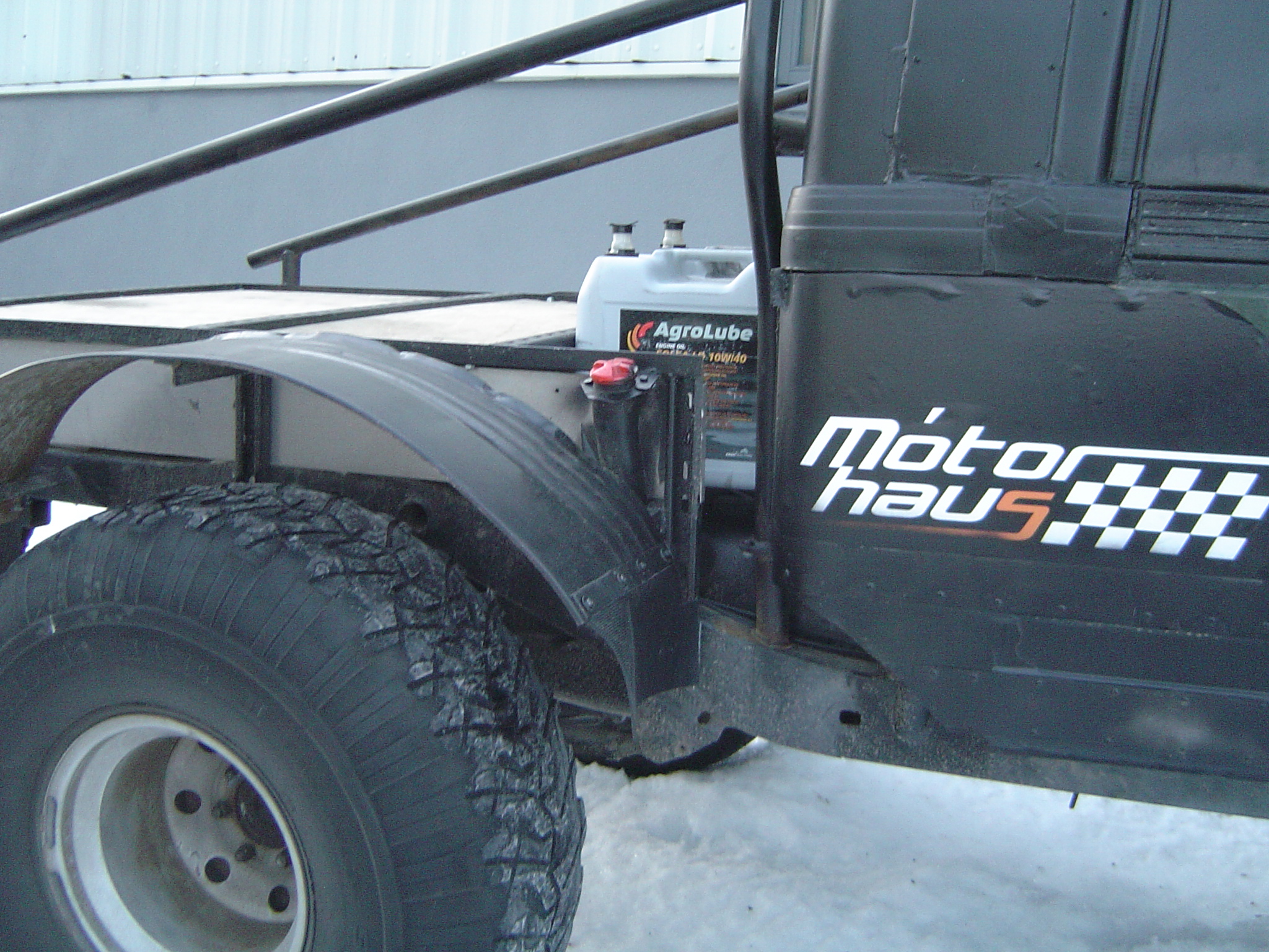

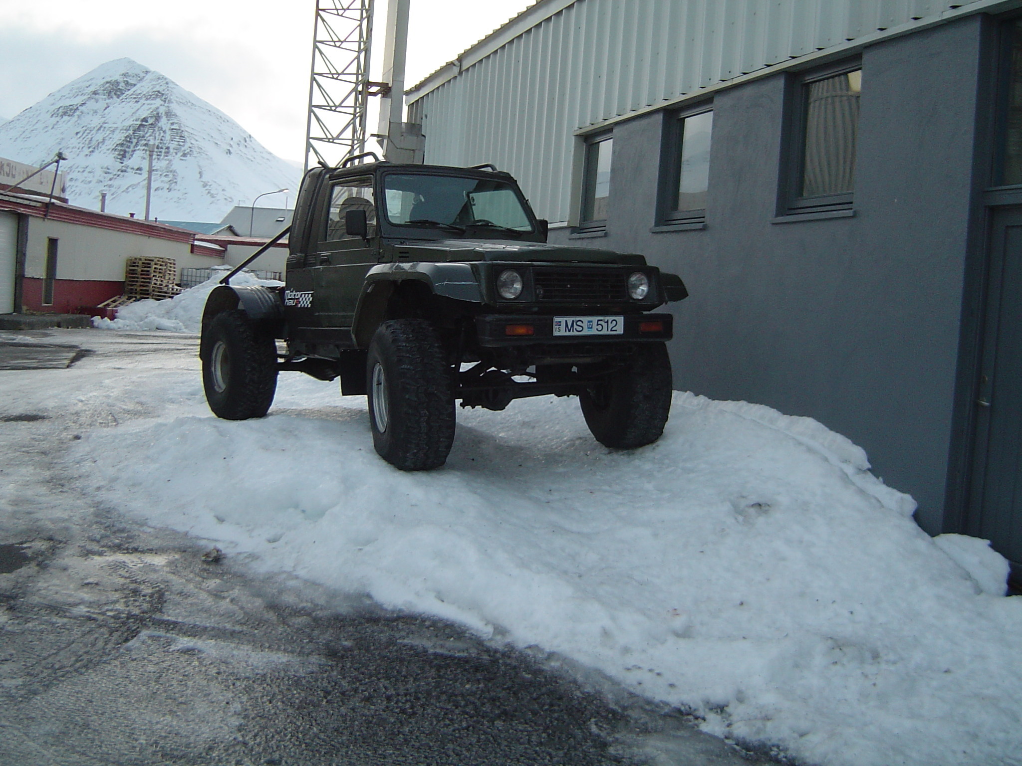

Sælir félagar fór með Bellu í skoðunn kl.10.00 í morgun þann 11.01.2016.Fékk athugasemdalausa skoðun í fyrstu tilraun og er ég sáttur.Þetta er búin að vera ansi mikil vinna í 1,5 ár á hverjum degi svo til. Hún var skráð sem Toyota Dobulcab disel 1990 model og sér skoðuð sem slíkur bíll og vigtar með fullan tank af olíu og einhverju smá dóti 1480 kg, Bella er á þungum stálfelgum undan Patrol.
Grindinn ræður skráningu eins og menn vita hér á spjallinu. Bella ber númerið MS-512 .
Það sem ég get sagt um bílinn eftir að hafa ekið honum í fyrsta skipti í um 40 km í morgun á vegi eða til Ólafsfjarðar í skoðun og aftur til baka í gegnum göngin að mestu þá keyrir hann mjög vel og allt virkar 100% engin jeppaveiki eða skjálfti í neinu og mjög rásfastur á 38" Muddernum. Finnst hann vera of hátt gíraður eða kraftlaus meða þessa orginal 2,4 turbó vél sem er nú þekkt fyrir afleysi. En hún er seig og í góðu lagi.
Ég gat ekki notað 5 gír að neinu viti þegar hallaði á fótinn og hámrakshraði í göngumum er víst 70 km.Það er víst víst orginal við þessar vélar að þær eru frekar kraftlitlar en vélin er 1985 model.
Hann er á 4:88 drifum, en ef ég á hann áfram mun ég setja 5:70 drif í hann. Þar með er þessu smíðaverkefni lokið. Því kveð ég ykkur formlega í bili og takk fyrir samfylgdina félagar þar til ég byrja á næsta verkefni. kveðja Guðni á Sigló
