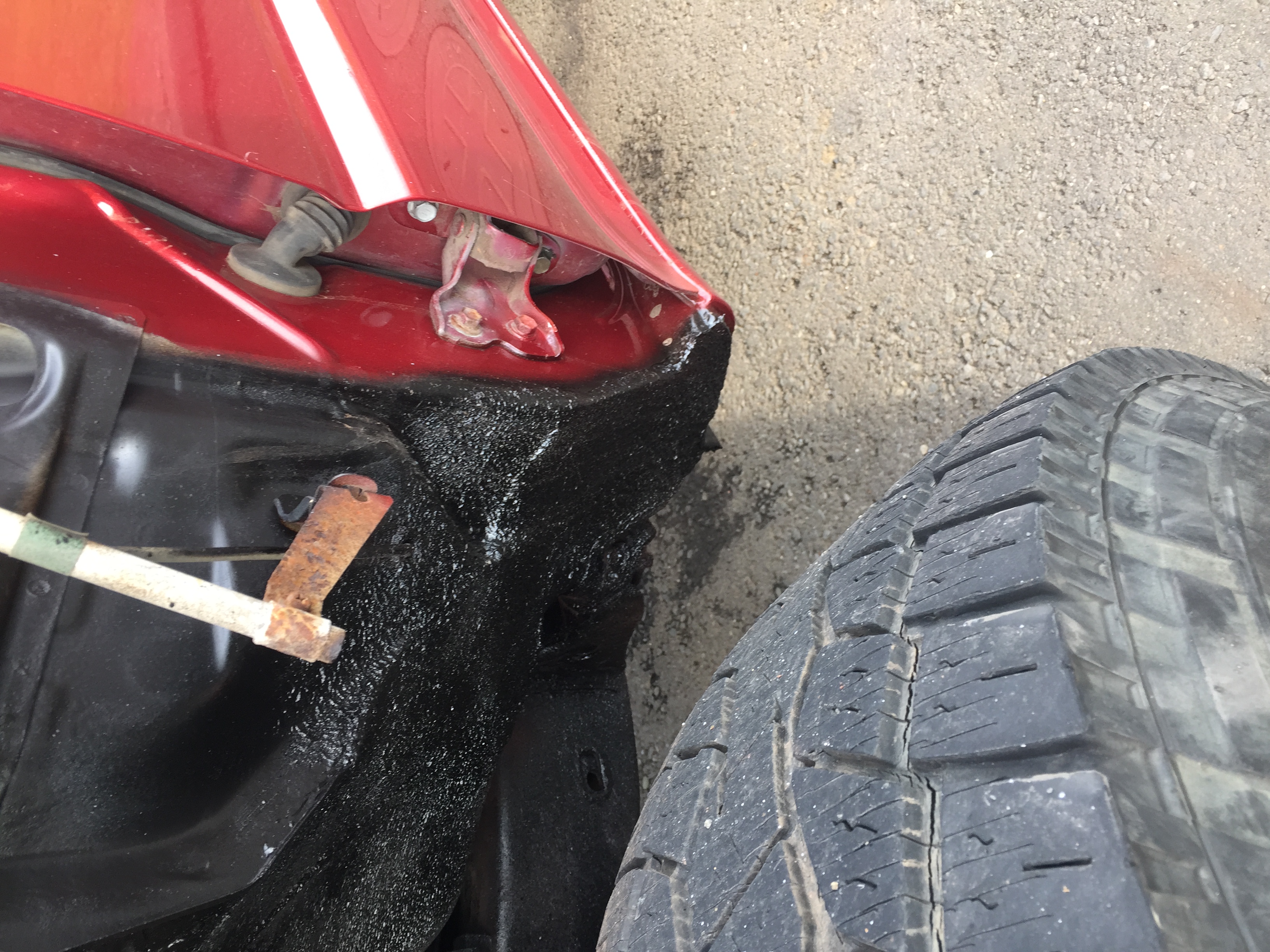

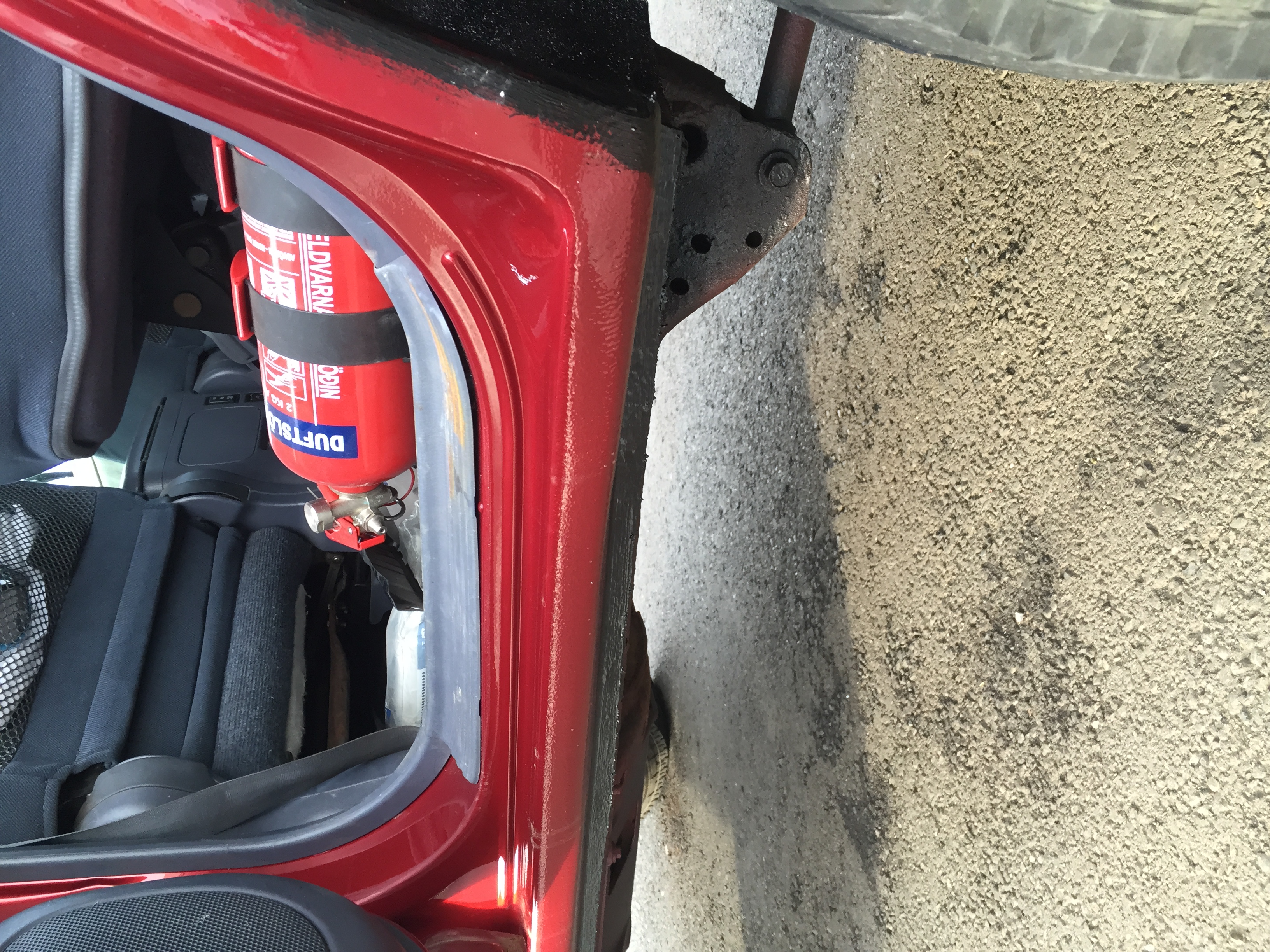

Postfrá peturt » 15.okt 2015, 18:19
I mínu tilfelli var sílsinn smíðaður i heilu lagi báðum megin og lagaður innri síls i leiðinni, kemur mjög vel út. Urklippan að framan löguð og hurðaföls máluð.
