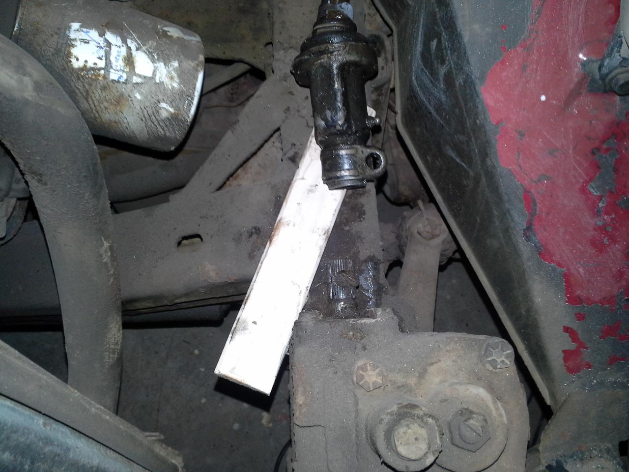

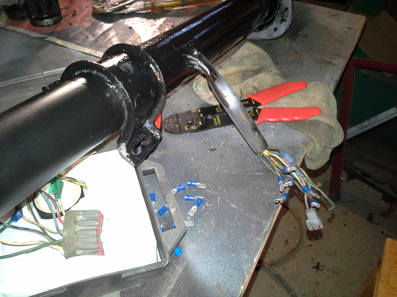

Smá uppdate!!
Víralúmmið í nýju stýristúpuni er allt öðruvísi en það gamla, þarf að finna út úr því!!
Stýrisdraslið komið í, en á eftir að tengja.
ÚPPS!! Held að ég neiðist til að setja vökvastýrisdæluna í bílinn!!!!auðvitað passar þetta dót ekki á milli bíla.

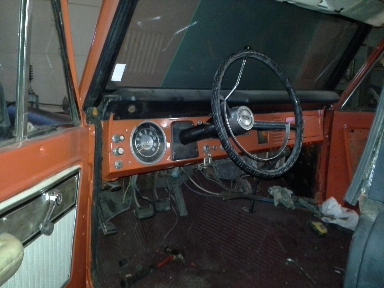

Re: Gamli Bronco, 13/4 nýjar myndir
Postfrá Bubbi byggir » 13.apr 2015, 21:23
Góðir hlutir gerast hægt, nema hjá Guðna frænda á Sigló. Þetta smá kemur hjá mér, bíllin er kominn á 33" og verður á því í sumar en fer á 35" þegar það fer að snjóa aftur.
Postfrá Valdi B » 13.apr 2015, 21:30
alveg geðveikur ! hann tókst vel hjá þér :D væri gaman að sjá góðar myndir í dagsbirtu hehe :)

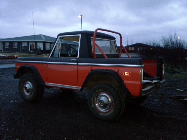

Re: Gamli Bronco, Nú er gaman !!
Postfrá Bubbi byggir » 13.jún 2015, 18:47
Jæja spjallarar, þá er loks búið að klára öll smáatriði (sem átti að taka engan tíma) en það vildi nú ýmislegt þar vefjast fyrir mér t.d rafmagnsvinnan en þetta hafðist allt á endanum. Gamli er loks kominn á númmer og að sjálfsögðu flaug hann í gegnum skoðun, eins og fordinum er líkt. Set hérna nokkrar myndir af honum eins og hann stendur í dag.
Postfrá Járni » 13.jún 2015, 19:05
Flottur
