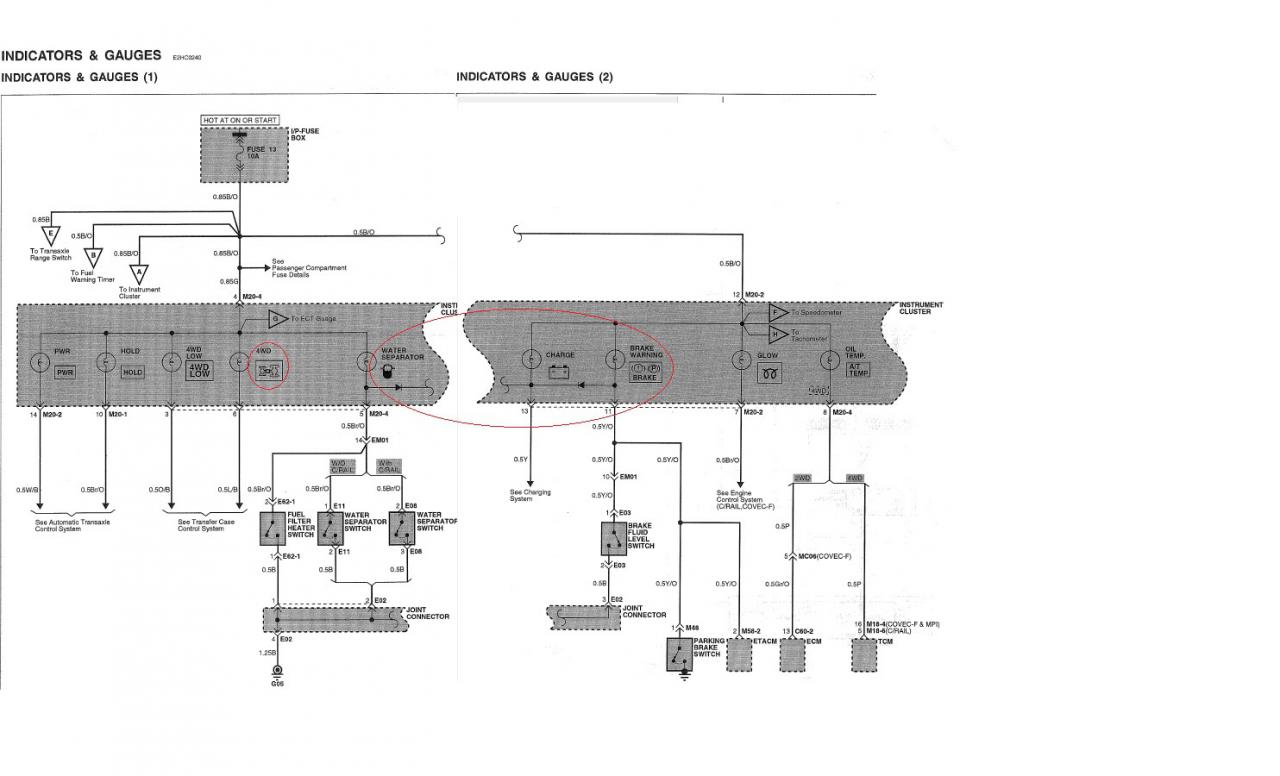

Er með Hyundai Starex 1999, dísel, 4x4. Maður setur bílinn í 4x4 (hi/lo) með takka inn í bíl, en lokur eru handvirkar.
Ég skipti um peru í mælaborðinu sem var ónýt, sem sýnir að bíllinn sé í 4WD hi. Ljósið virkar nú fínt. En við þetta kviknuðu 3 önnur viðvörunarljós í mælaborðinu. Viðvörun fyrir: vatn í hráolíusíu, handbremsu / bremsuvökva og hleðslu.
Hvað í óskupunum getur verið hér á ferðinni, jarðtengingar vandamál? Fletti upp skematískri mynd í manual fyrir bílinn, fyrir öryggi nr. 13 (sjá viðhengi, dró rauðan hring utan um peruna sem ég skipti um og aftur utan um ljósin þrjú sem kviknuðu í framhaldinu). Ég kann ekkert í rafmagnsfræðum, en velti fyrir mér hvort það er tilviljun að þessi viðvörunar ljós eru teiknuð í röð á þessari mynd í gegnum öryggi 13. Eitthvað sem menn geta sagt til um og bent mér á, útfrá þessu?

Er hann örugglega að hlaða? Skv. teikningunni kvikna öll þrjú ljósin ef hann hleður ekki. Ef þú hefur voltmæli geturðu staðfest hvort hann hleður með því að mæla spennuna yfir geyminn með bílinn í gangi. Ætti að vera 13,5 til 14 volt ef hann er að hlaða eðlilega.

Ég náði í nákvæmlega eins peru í umboðið. Skipti um hana og nú virkar 4wd hi ljósið, sem virkaði ekki áður. En þá kviknuðu þessi þrjú í staðinn.
En er það ekki skrýtið að öll þrjú ljósin kvikni ef hann er ekki að hlaða, þar sem það er sérstakt ljós fyrir hleðslu? REyndar held ég að hann sé ekki að hlaða, hann varð dauður í framhaldinu að ég skipti um peruna.

Prófaði að mæla spennuna með bílinn í gangi, gefur rétt undir 12 V.

Re: Skipt um peru í mælaborði - kviknar á þremur öðrum ljósum!
grantlee1972 wrote:En er það ekki skrýtið að öll þrjú ljósin kvikni ef hann er ekki að hlaða, þar sem það er sérstakt ljós fyrir hleðslu?
Dálítið ruglingslegt jú, en ekki óalgengt. Ég held að þetta sé gert sem lampaprófun; öll ljósin eiga að kvikna þegar svissað er á bílinn, áður en er startað, og einfaldasta leiðin til að láta það gerast er að láta þau kvikna með hleðsluljósinu sem alltaf á að loga á þeim tímapunkti hvort eð er. Hins vegar þýðir það að þau kvikna líka öll með hleðsluljósinu ef að hleðslan af einhverjum ástæðum bilar. Hin ljósin tvö geta hinsvegar virkað sjálfstætt; ef þú færð vatn í síuna eða bremsuvökvinn lækkar, kvikna aðeins viðkomandi ljós.
Varðandi hleðsluna, þá er líka vert að fara yfir öll öryggi. Mögulegt að einhver tenging hafi náð að snerta jörð og tekið út öryggi þegar þú varst að skipta um peruna.
