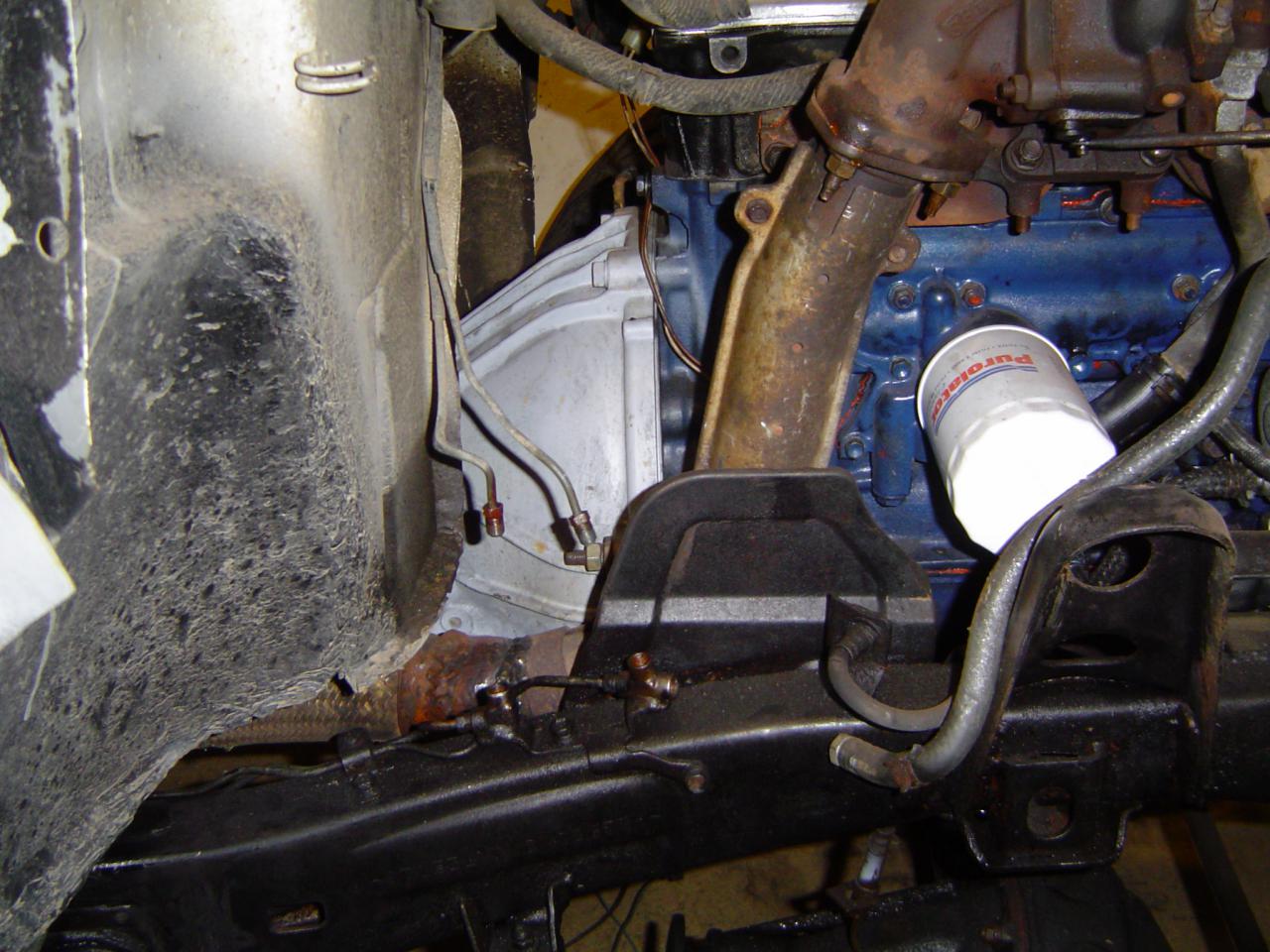

Re: Bella í stuði

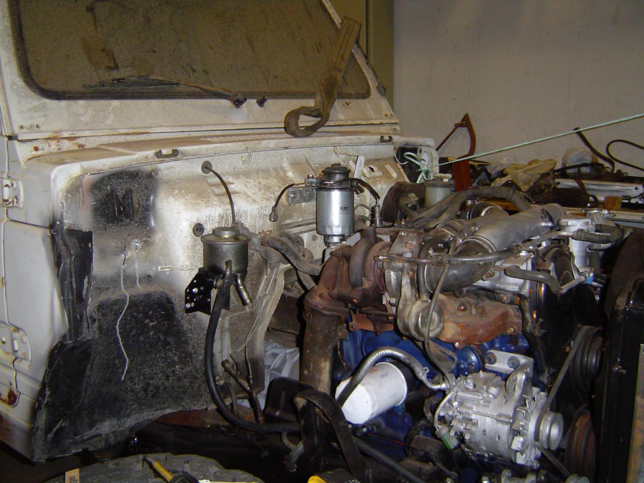

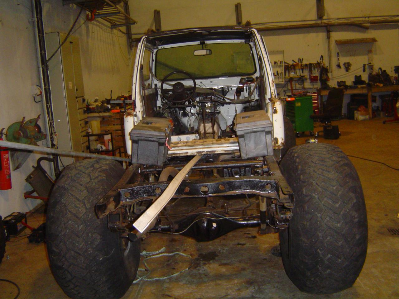

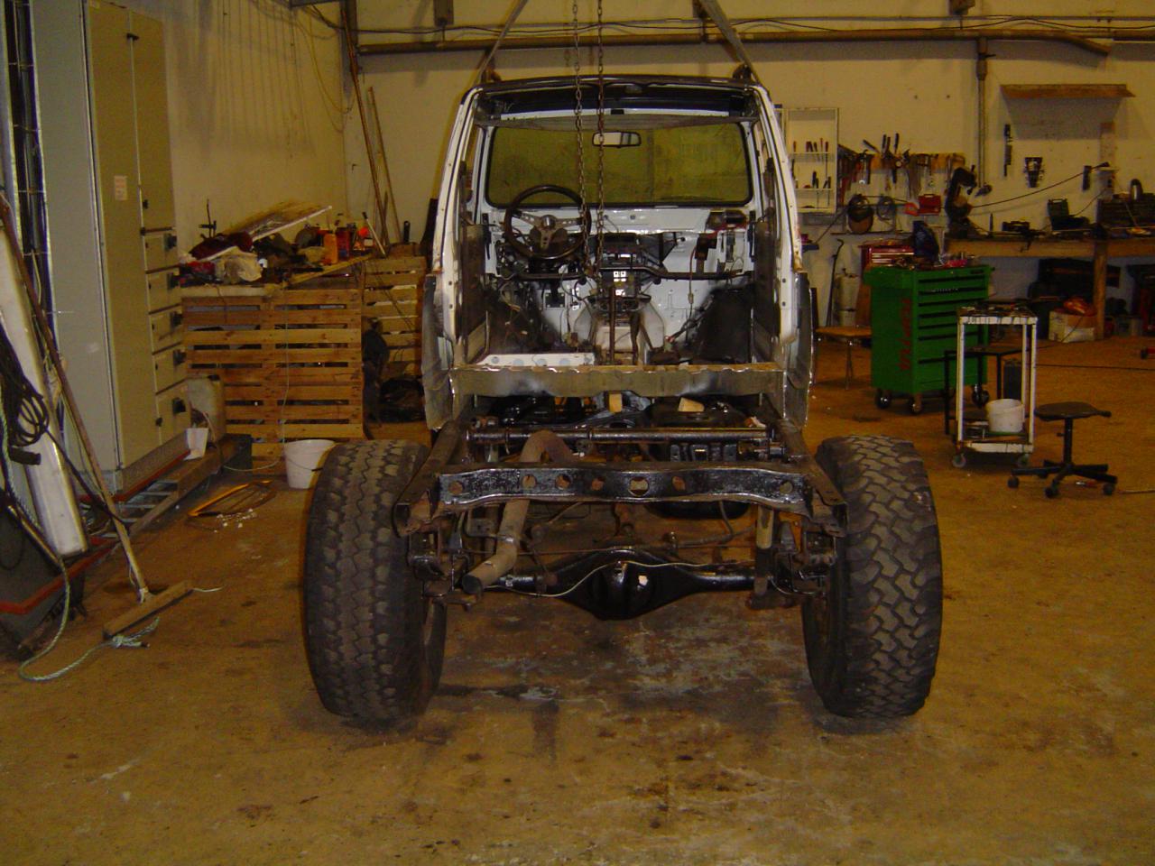

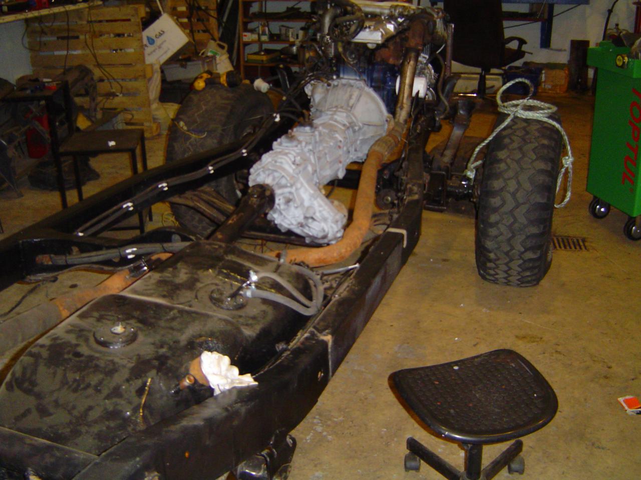

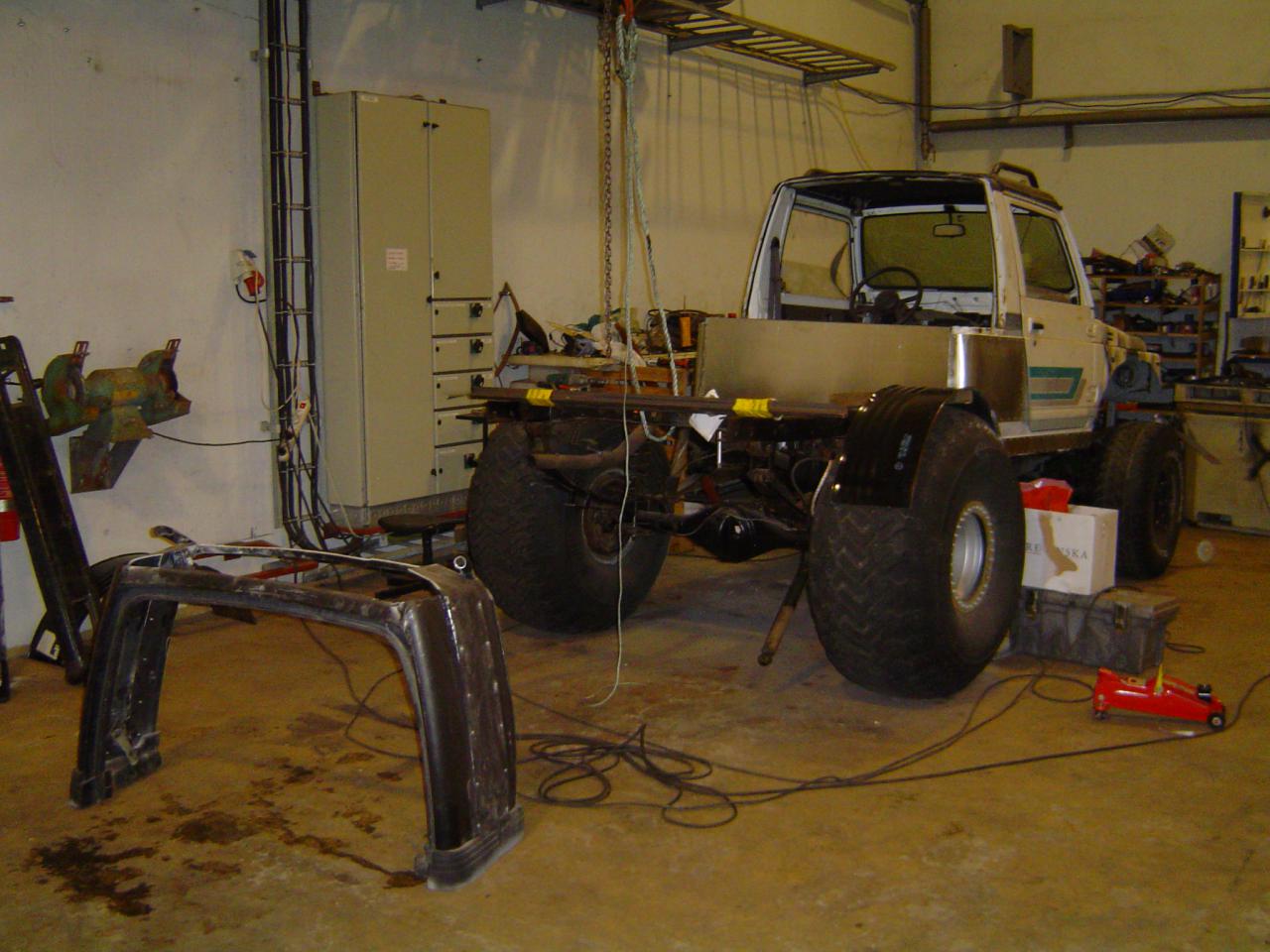

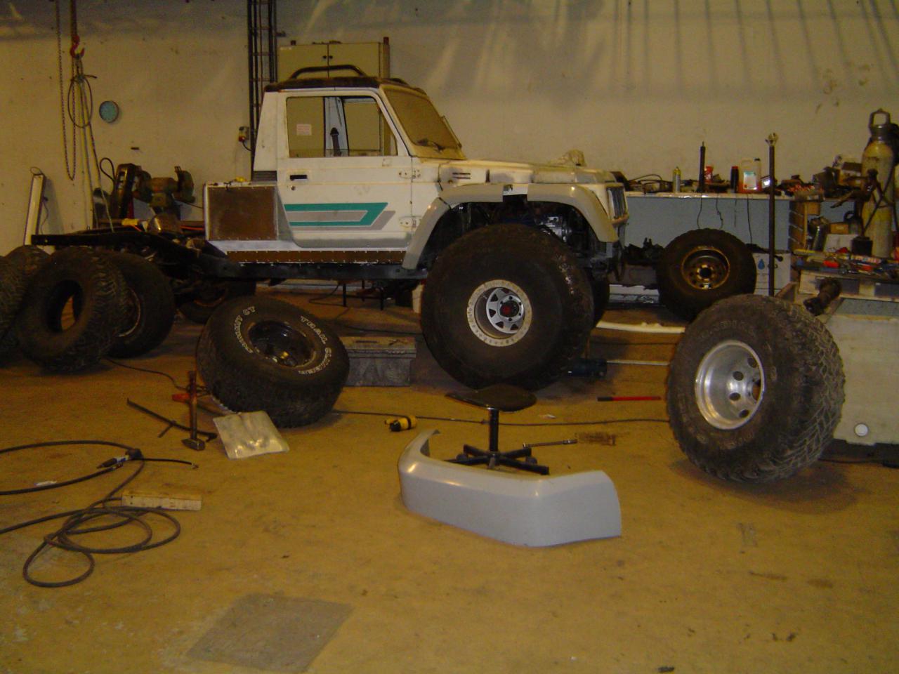

Sælir félagar er loksins kominn upp úr gólfinu og búinn með undirvagninn.Þá er að fara að smíða Bellu ofan á Toyota Dobulcab grindina sem er óbreitt og allt orginal eða þannig hlutföll 4:88 og diskalásar fækkun fjaðrablaða og 2,4 turbo disel orginal vél árgerð 1985 og kom hún úr Toyota Extracab er mér sagt. Hún er mikið yfirfarin og er í lagi. Búinn að láta hana ganga og hljómar allt eðlilega eða þannig.Ég verð með ekkert bodílyft og það verða sex bodífestingar sem er orginal bara á húsinu og tvær á fremst á framstykkinu og vonandi löm eða lamir. Svo létt byggður pallur fyrir aftan húsið.Vantar orginal húdd í lengingu ef einhver á eða veit um má vera beyglað og ryðgað
- Rúmlega 20 cm lenging og vantar mig orginal húdd sem mundi spara hellings vinnu
- DSC00852.JPG (122.2 KiB) Viewed 12335 times
- þarna þarf að bæta undir og gera ráð fyrir lömum og lokun og stuðara
- DSC00853.JPG (134.97 KiB) Viewed 12335 times
- þarna eru orginal 4 bodífestingar í sukkunni og verða þær allar notaðar og svo undir fótum bílstjóra og farþega samtals sex stikki.
- DSC00855.JPG (165.68 KiB) Viewed 12335 times
- nýjar eldsneytis lagnir úr olíu þolnum slöngum og festingar úr plasti
- DSC00850.JPG (143.79 KiB) Viewed 12335 times

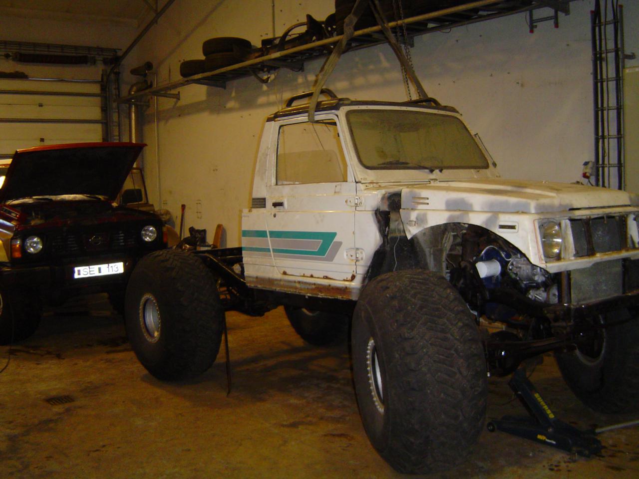

Re: Bella í stuði

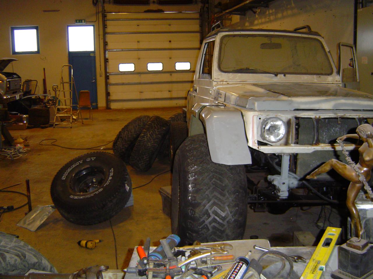

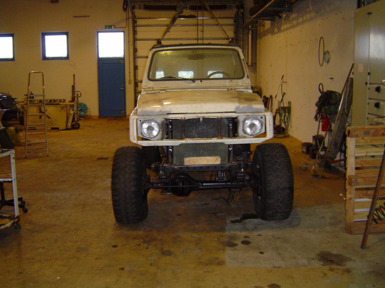

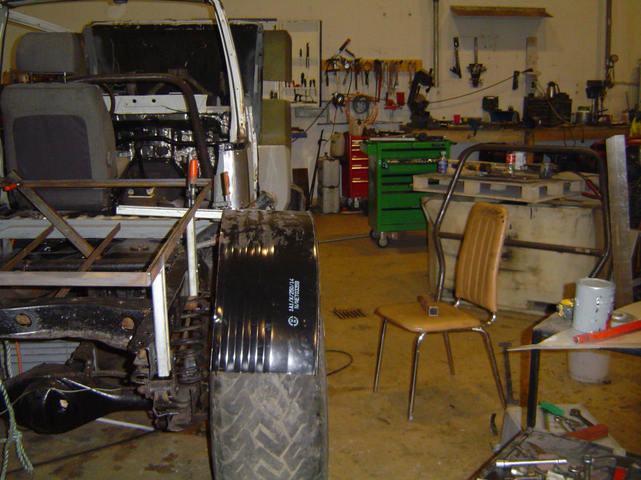

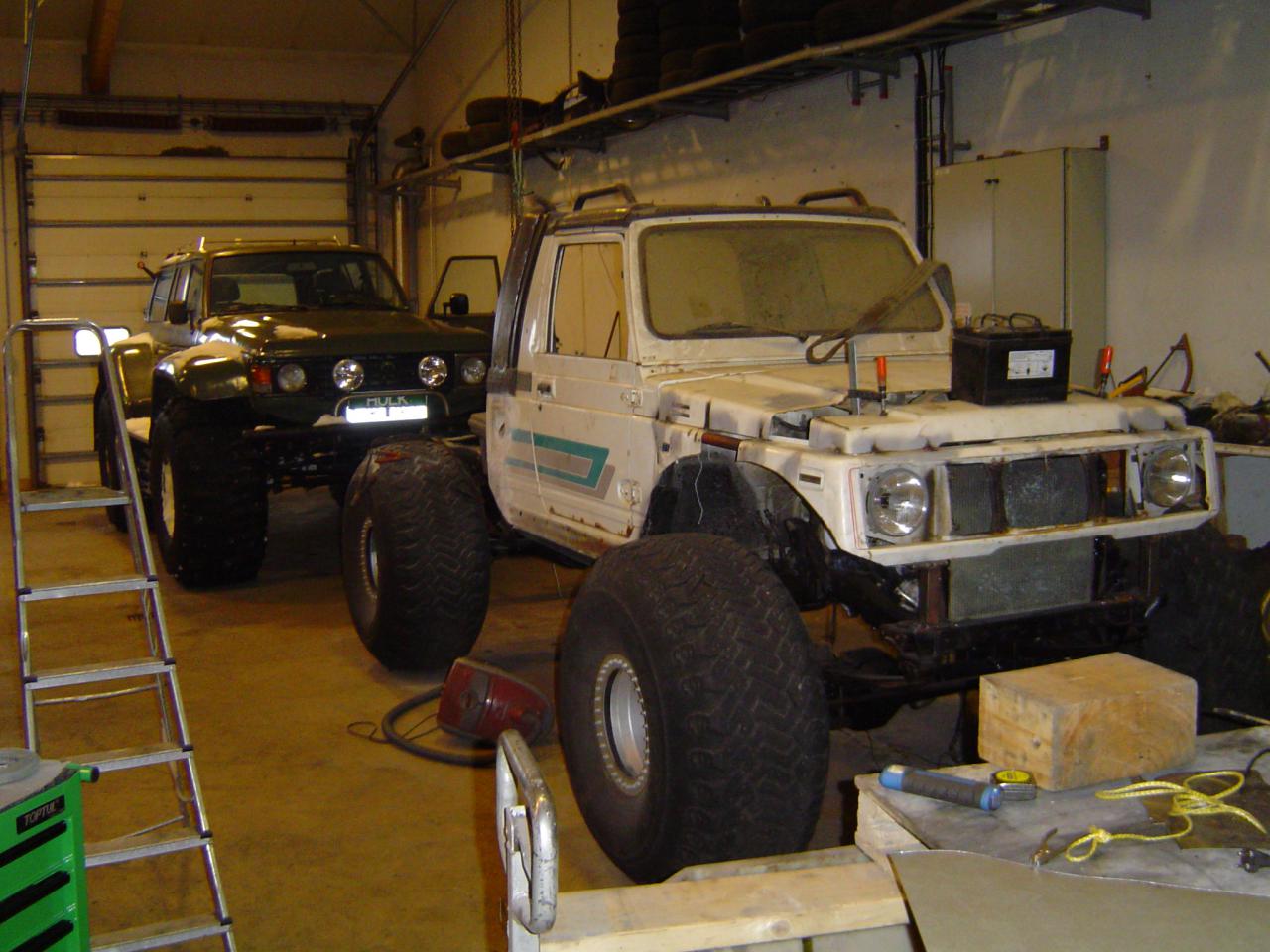

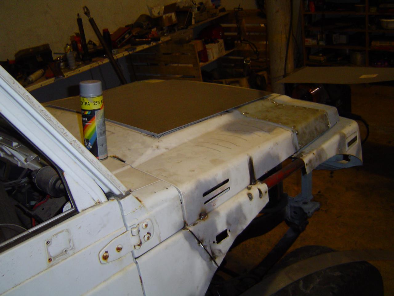

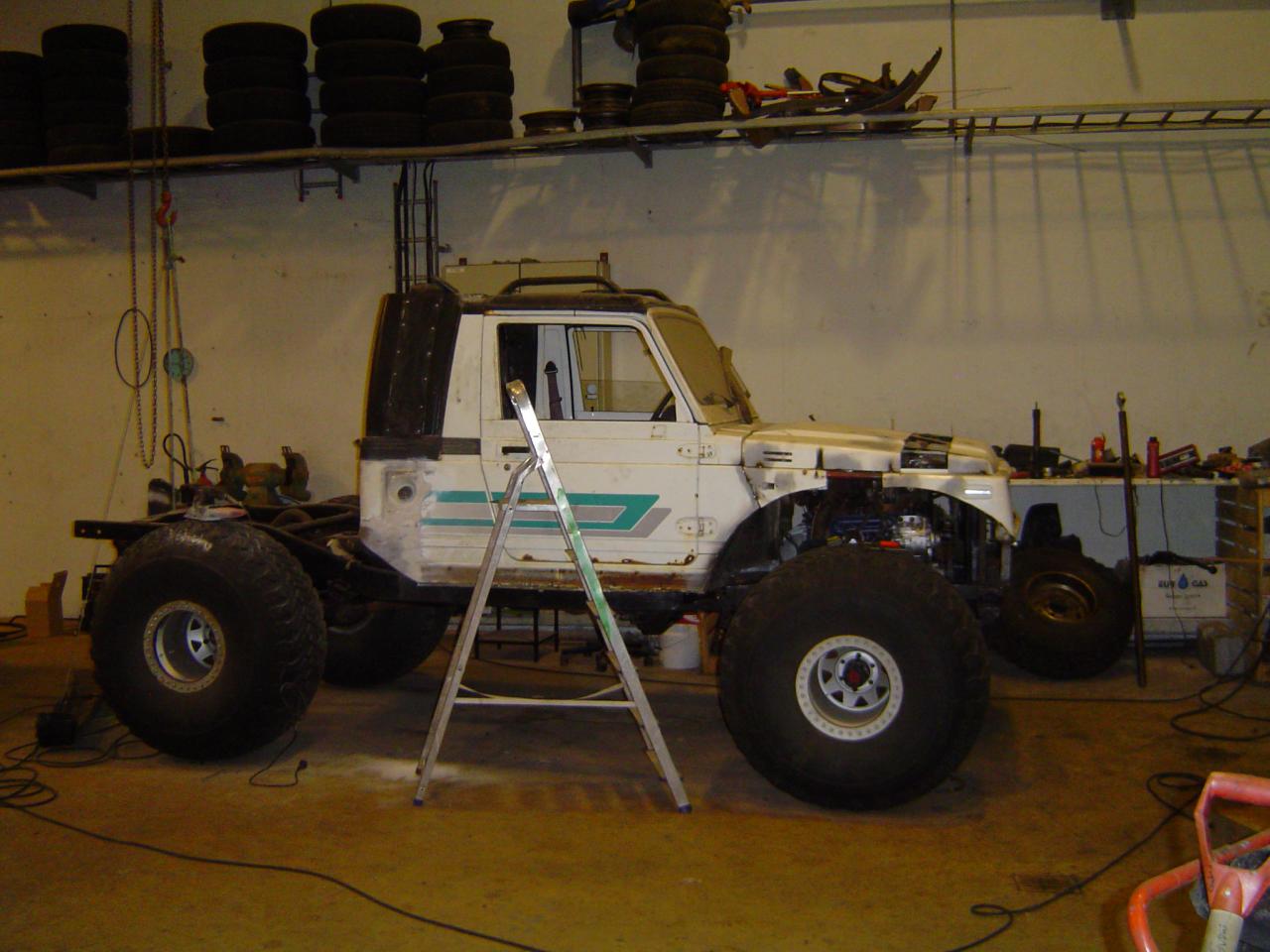

Sælir félagar þá áfram með smérið. Tók boddýfestingarnar af sukkugrindinni sem er undir miðju húsinu. En það er biti þvert yfir grindina með fjórum bodýfestingu og snikkaði hann á Toyota grindina og festi húsið þannig við nýju grindina passar mjög vel. Fæ svo suðumann með réttindi til að sjóða þetta saman um helgina. Setti 44" dekk undir og stillti húsið þannig að ég get lagt að fullu á bílinn á þeim dekkum og líka 49" dekkum. Hæð upp í mið aðalljós núna á 44" er 115 cm. má vera 135 í neðribrún ef ég man rétt. Kantar þurfa að vera 30 cm breiðir að framan til að hylja vel sólan á 44 dekkunum. Þarf að lengja húddið miðað við þessa uppsetningu um 18 cm. Best væri að fá gamalt húdd ef einhver á til sölu handa mér. Annars bara að smíða þetta úr gulli.Þannig að þetta lofar góðu.Ath bíllinn er á lofti að framan svo ég gæti lagt á hann
- bíllinn er á tjakk að framan og hallar aðeins aftur
- DSC00857.JPG (123.17 KiB) Viewed 12178 times
- 20 cm lenging á húddið.JPG (123.3 KiB) Viewed 12178 times
- DSC00859.JPG (133.21 KiB) Viewed 12178 times

Re: Bella í stuði
135cm uppí efri brún aðalljósa.
- Innlegg: 2732
- Skráður: 29.mar 2012, 08:39
- Bíltegund: Toyota Tacoma
Re: Bella í stuði
Þú lendir líklega í vanda með fjarlægð framljósanna frá ystu brún;
fjarlægð frá ystu brún má mest vera 400 mm.
- Innlegg: 3176
- Skráður: 31.jan 2010, 16:02
- Bíltegund: Nissan patrol
Re: Bella í stuði
jongud wrote:Þú lendir líklega í vanda með fjarlægð framljósanna frá ystu brún;
Breiddar ljós á brettakantana og vandamálið er leyst.
- Innlegg: 2732
Re: Bella í stuði
jeepson wrote:jongud wrote:Þú lendir líklega í vanda með fjarlægð framljósanna frá ystu brún;
Dugir ekki til, þetta á við aðalljóskerin og breiddarljós eru ekki aðalljósker.

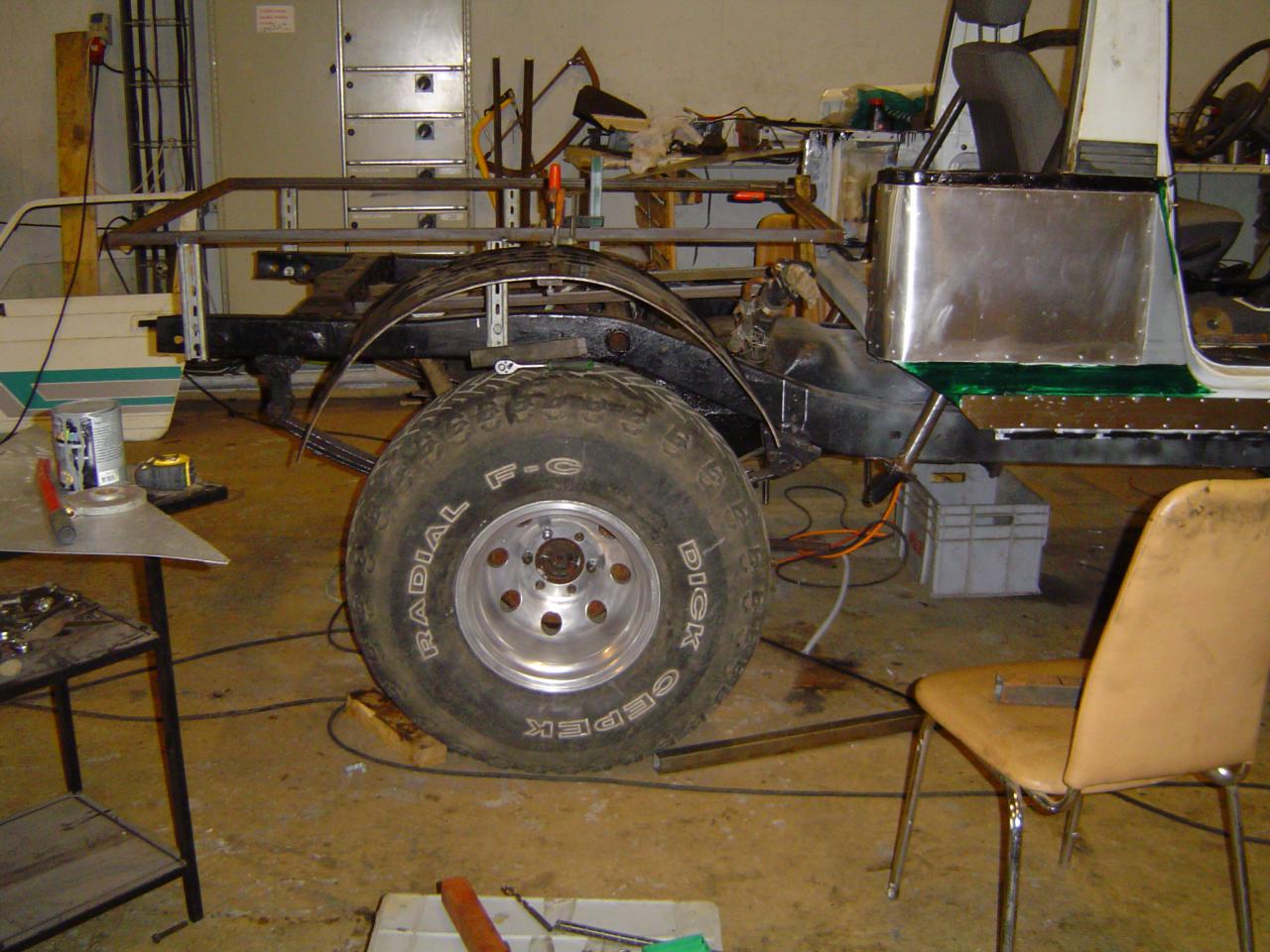

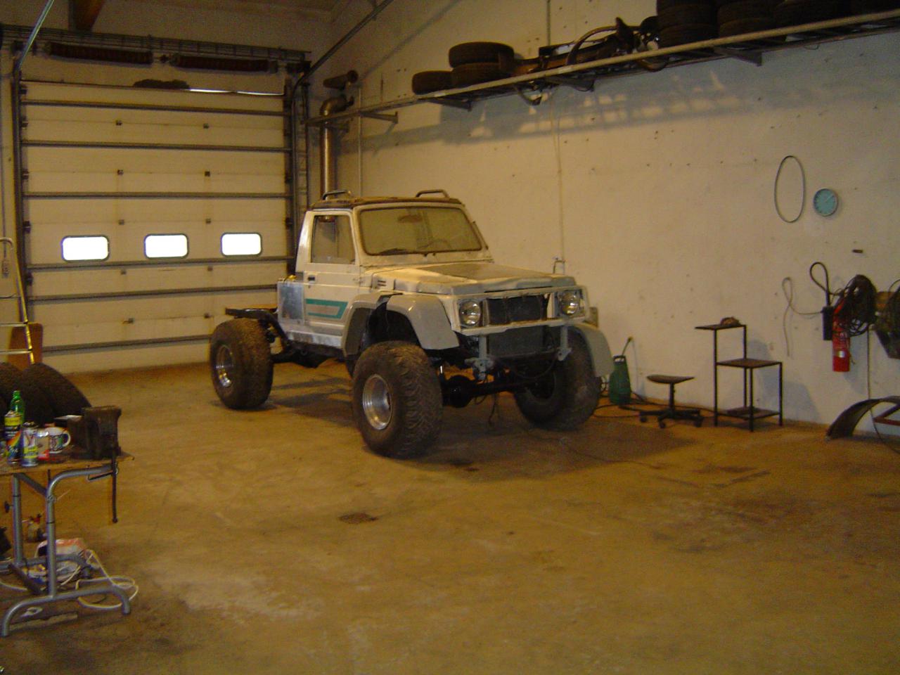

Sælir félagar áfram með dagbókina um Bellu. Boddýið orðið fast sex boddýfestingar mjög öflugt og vel gert. Hægt að hífa bílinn upp á húsinu. Er búinn að tengja stýrið frá snekkju og í rattið. Engar suður eða lengingar þar.Átti allt í það. Fór svo að leggja stálrör frá snekkjunni og yfir á dæluna bölvað bras. Mjög erfitt að beygja þessi rör í höndunum svo vel fari . Á morgun fer ég í að tengja höfuðdæluna inn á bremsurörin í grindinn þarf eitthvað að hugsa það. Vantar sirka 10 cm til að ná saman.
- þarf aðeins að hagræða bremsurörum of stutt.JPG (165.81 KiB) Viewed 11869 times
- búið að tengja stýrið með löngum draglið passar elveg ótrúlega vel engar suður eða breitingar á honum.JPG (188.76 KiB) Viewed 11869 times

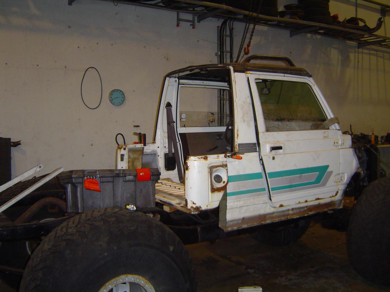

Sælir félagar og takk fyrir það Óskar. En fór í morgun að snikka til væntanlega lengingu og samsuðu á húsinu. Svo saga ég til plasthúsið hirði fremstapartinn til að tengja við bogan og aftasta hlutan til að hafa falsið fyrir glergluggan eða hurðina sem er orginal. Festi neðri gaflinn.Stillti upp fyrstu hugmynd. Gólfpláss er þá 170 cm og hægt að halla sæti. Ég verð ekki með farþegasætið ogbara bílastórasæti sem verður gamall Laysiboy sem ég fann á haugunum eins og allt hitt dótið. Ég ætla að hafa gott pláss til hliðar við mig og þá hundasæti þvert yfir að aftan og geymslu þar undir líkalega tvær kistur og svamp á lokinu. Enda á þetta að vera einsmanns bíll. Ef ég hef þetta svona þá verður pallurinn 160 cm að lengd.
- saga fremsta og aftasta hlutan úr húsinu lími þá saman svo þeir passi á húsið og hægt se´að nota afturgluggan.JPG (136.54 KiB) Viewed 11773 times
- hugsanleg lenging vantar álit.JPG (107.41 KiB) Viewed 11773 times
- DSC00872.JPG (157.08 KiB) Viewed 11773 times
- 2x svona kistur passa aftan við sætið og hægt að sitja á þeim og þá hægramegin.JPG (152.36 KiB) Viewed 11773 times

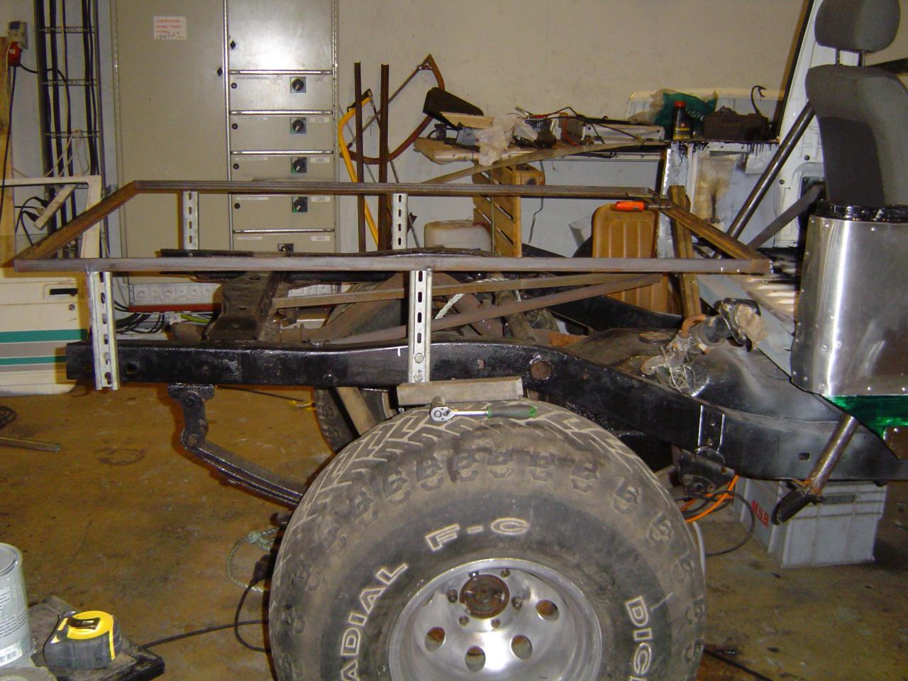

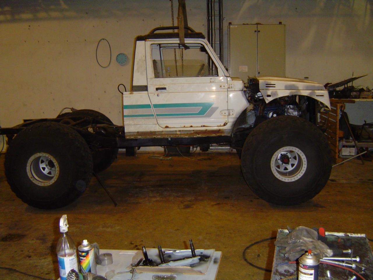

Sælir félagar það er meira en að segja það að lengja þetta og stytta hitt og líma saman og sjóð hér og þar. Þetta er bara helvítis púl fyrir einn mann og seinlegt. Samt er að koma einhver hryggðarmynd á þetta. Var svo heppin að plasthúsið á sukkunni er úr trebba svo hægt er að steypa það saman og snyrta það til þegar sniði er lokið.Þar sem það er töluvert hærra en bílstjórahúsið ákvað ég að lækka það um 20 cm og fá það nærri slétt aftur úr. Þannig finnst mér það flottara og svo mun sukkan líka renna betur í snjó á hvolfi ef í það fer.Get notað orginal smellufestingarnar til að festa húsið aftan á aðal húsið. Set fasta plötu úr áli í staðinn fyrir neðrihleran og nota svo afturrúðuna alla svo það verður gott útsýni aftur úr bílnum. Ég ætla að líma afturrúðuna í plasthúsið og læt hana liggja lausa í gúmílista að neðan. Þannig get ég tekið aftur húsið af með því að losa fjórar orgina smellur og lyft húsinu af.Pallur verður flatur og er ég að hugsa um að hafa skúffumeiða undir efripallinum og geta ég þá dregið út 120 cm langan neðri pall kveðja guðni
- DSC00877.JPG (129.66 KiB) Viewed 11670 times
- DSC00876.JPG (145.52 KiB) Viewed 11670 times
- DSC00875.JPG (132.06 KiB) Viewed 11670 times
- DSC00874.JPG (114 KiB) Viewed 11670 times

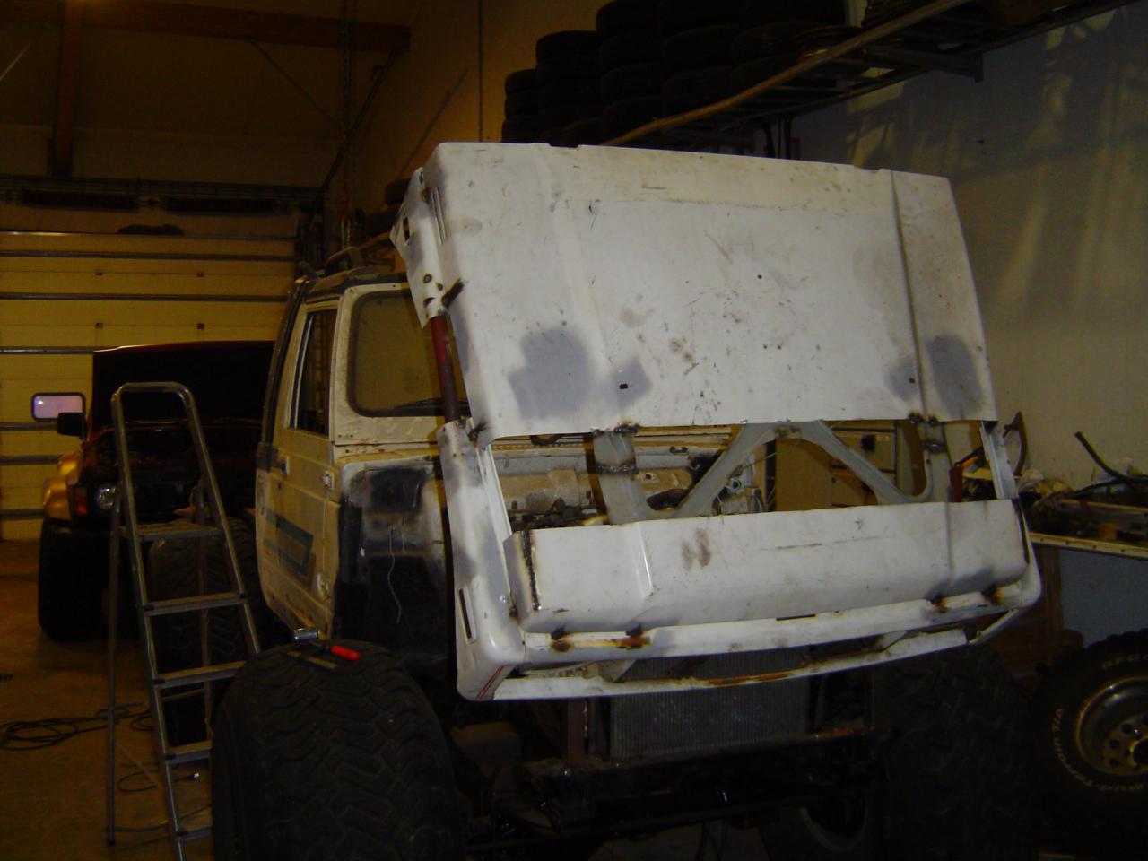

Re: Bella í stuði

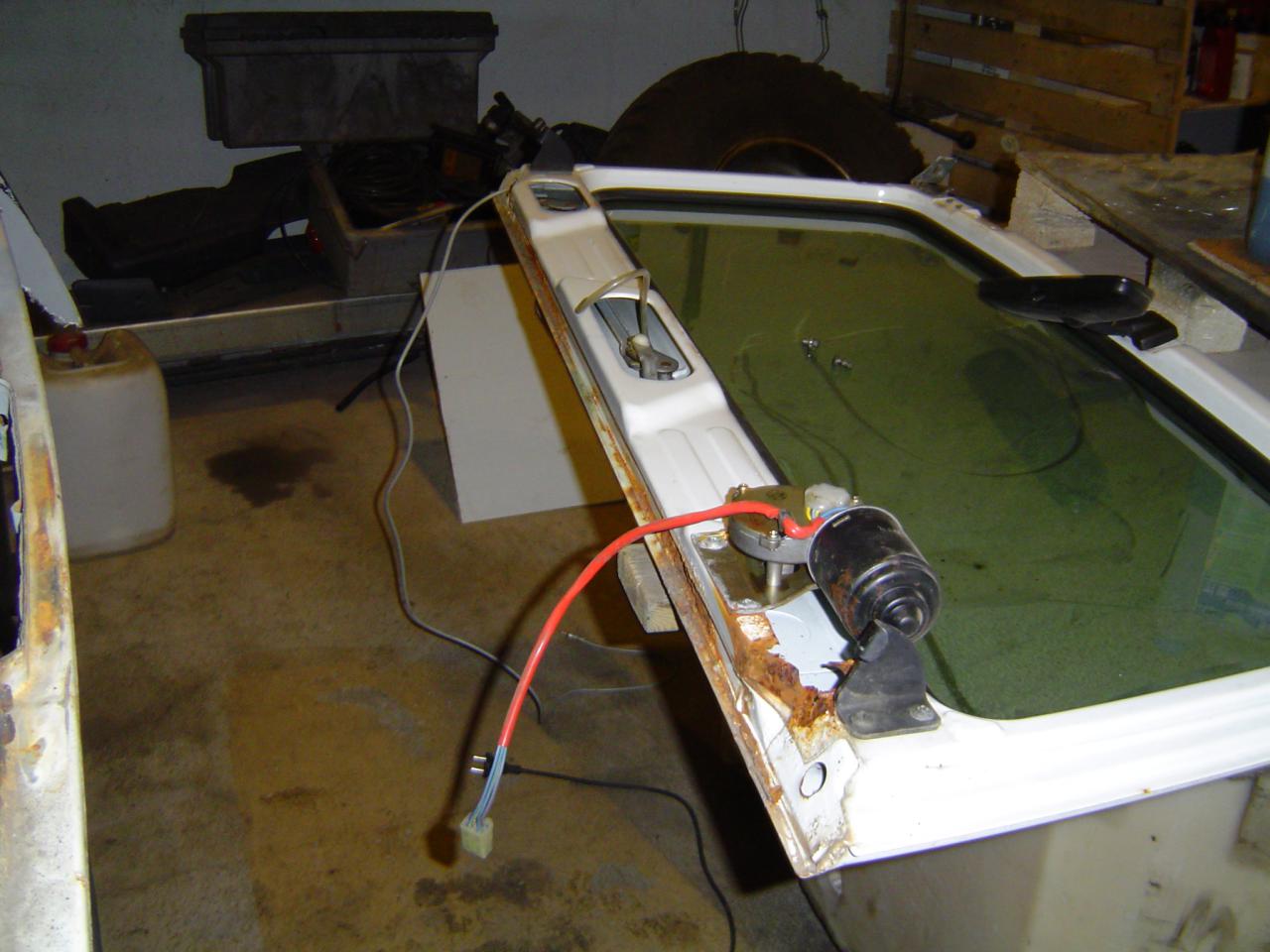

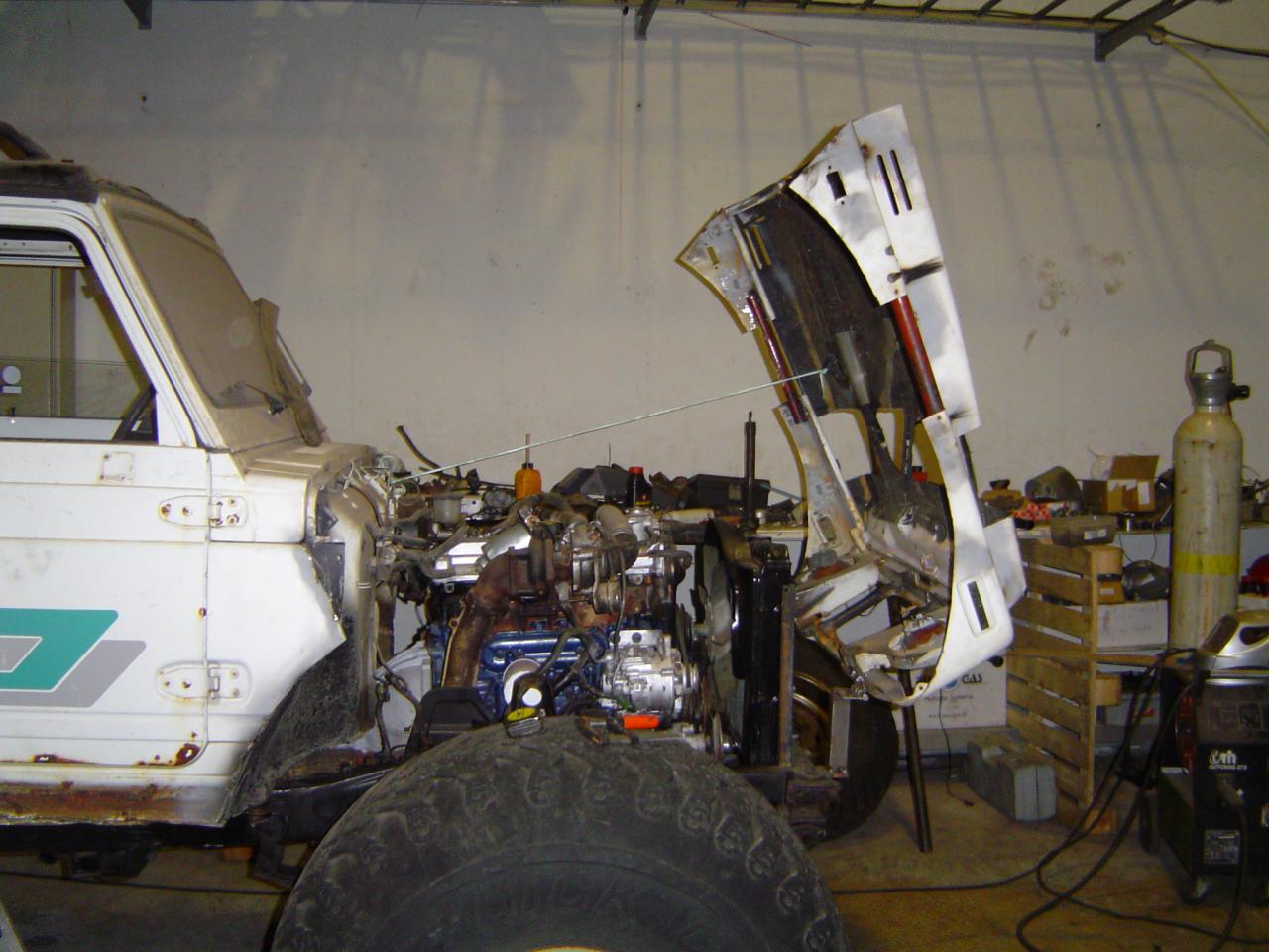

Sælir áfram með vinnuna. Búinn að setja húddið á lamir og lengja það um 22 cm á eftir að setja inn í það. Er að hugsa um að fá mér álplötu 3 mm og fella hana ofan á húddið þar sem upphækkunin er og út yfir þar sem skorið er í sundur og hnoða snyrtilega niður plötuna. Það gæti lúkkað. Nú svo er hitt og þetta í gangi. En vantar mig erfi kúpplingsdælu og neðri og ætla eg að notast við dælur úr Toyota Hilux.Svo þarf eitthvað að horfa í kanta og innri bretti. Setti Hulkinn fyrir aftan Hulk ungan.Er að líma niður krossinn undir ytrabyrðinu. Þurfti að breita koninum fremst á húddinu fyrir lúkkið og fékk ég Snilla og Óla til að aðstoða mig í gær og hafi þeir þökk fyrir.
- lenging 22 cm.JPG (95.83 KiB) Viewed 11502 times
- DSC00881.JPG (120.34 KiB) Viewed 11502 times
- DSC00882.JPG (140.32 KiB) Viewed 11502 times
- lamir.JPG (131.65 KiB) Viewed 11502 times

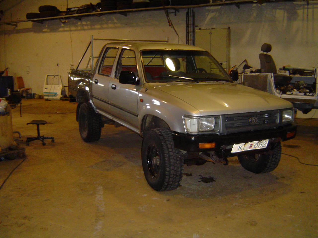

Re: Bella í stuði 12.03.15

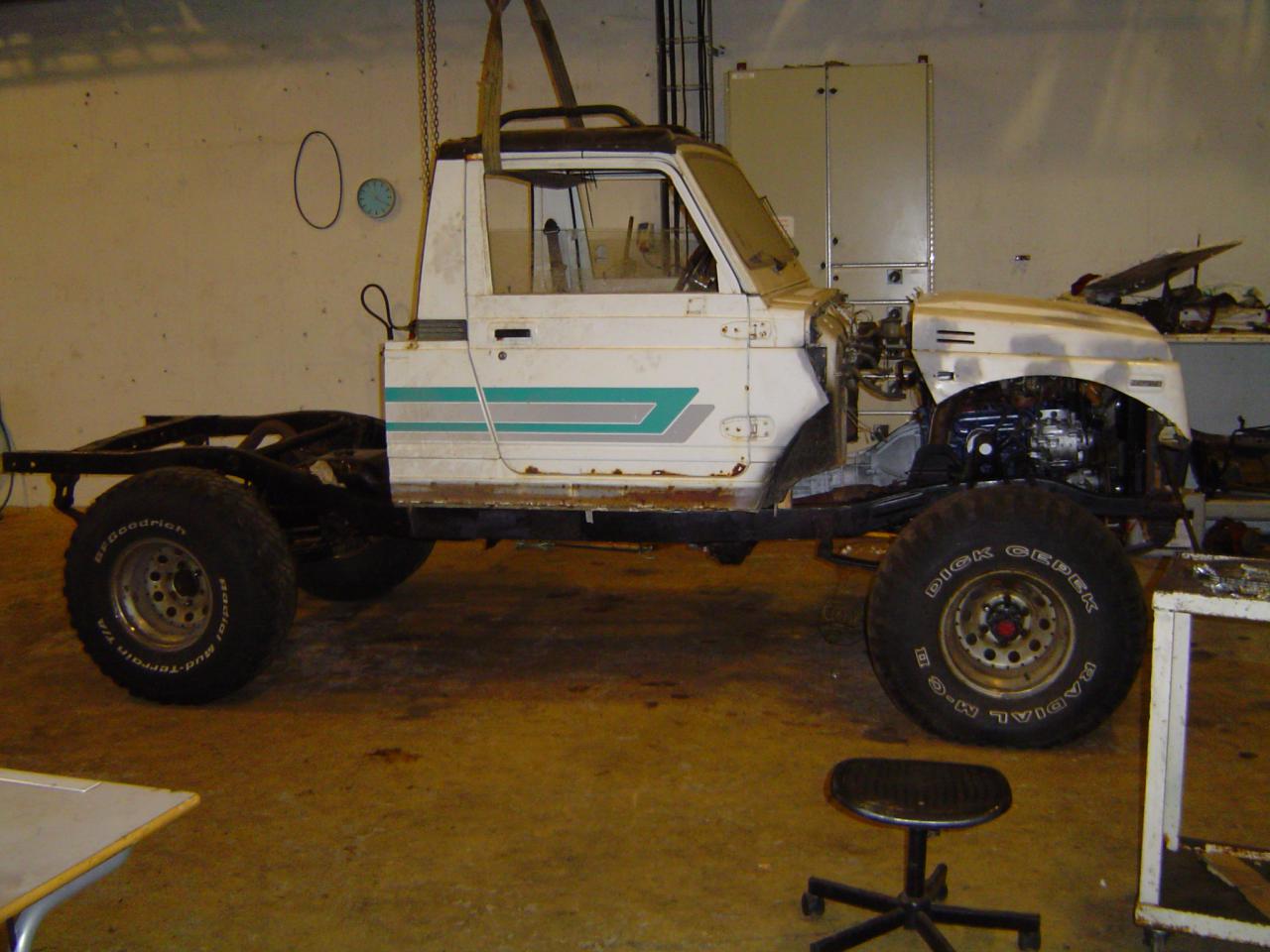

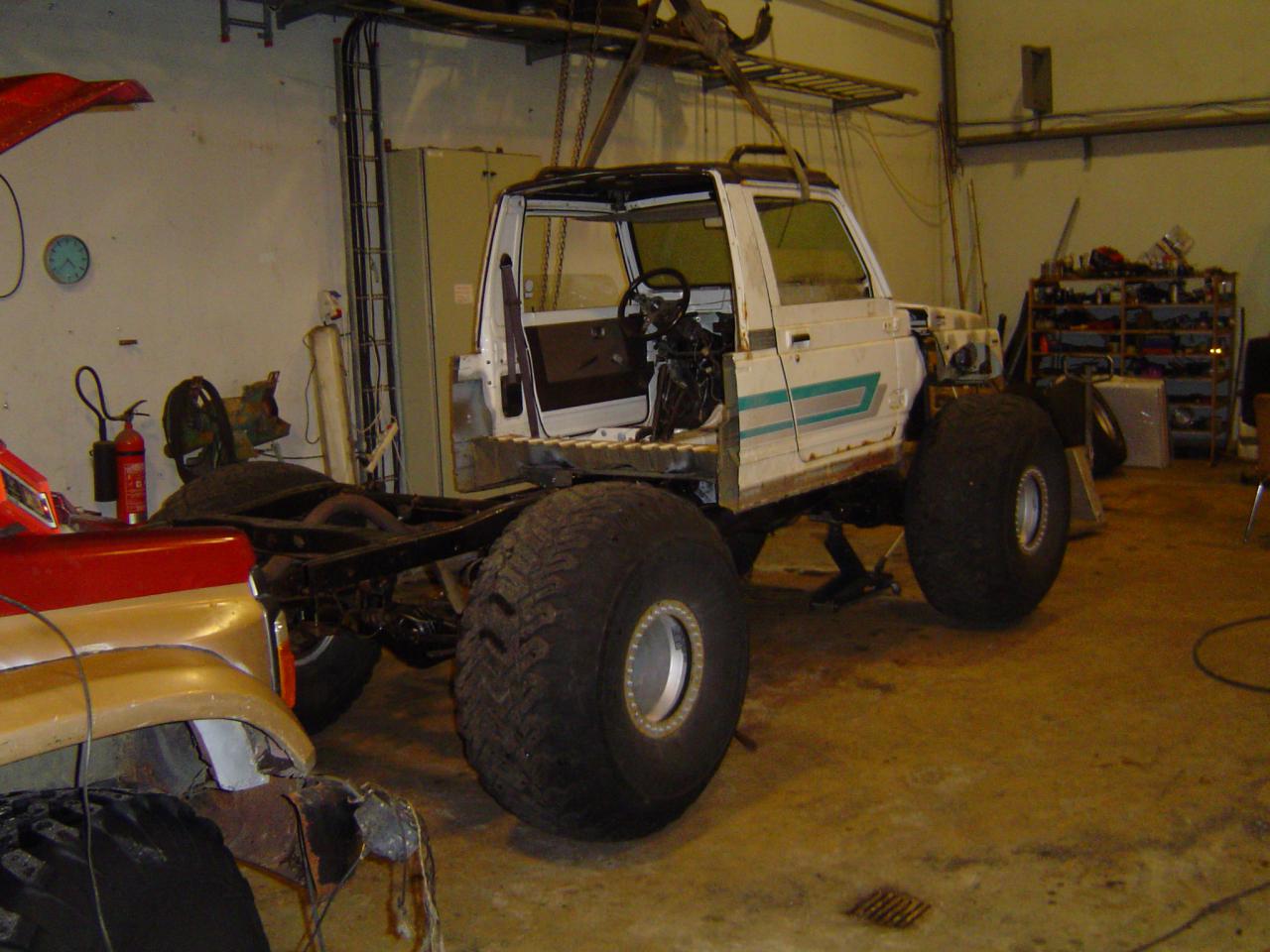

Jú svo það komi fram þá er undirvagninn Toyota Dobulcab disel 1990 og er hann alveg orginal engin upphækkun eða breiting á neinu. Svo akstureiginleikar og ending ættu að vera í hámarki. Samt hægt að setja dekk frá 33 til 49 undir hann og keyra. H

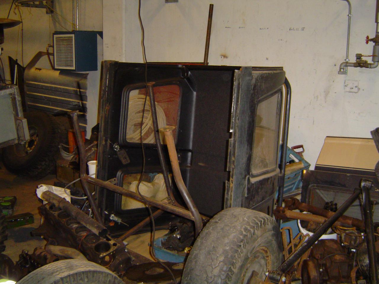

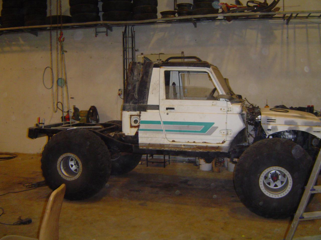

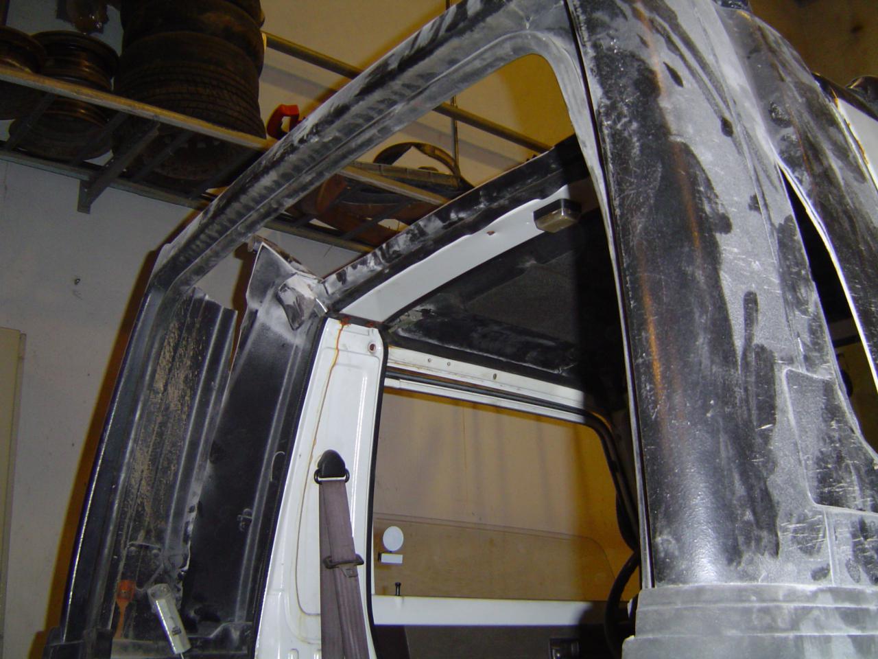

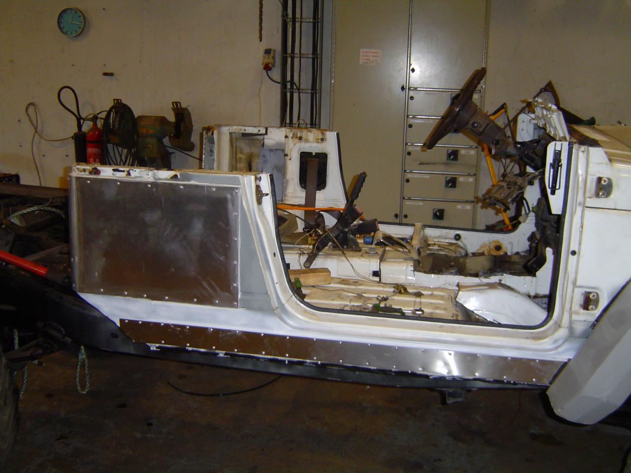

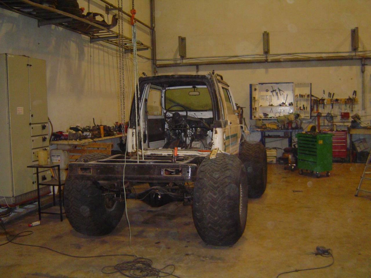

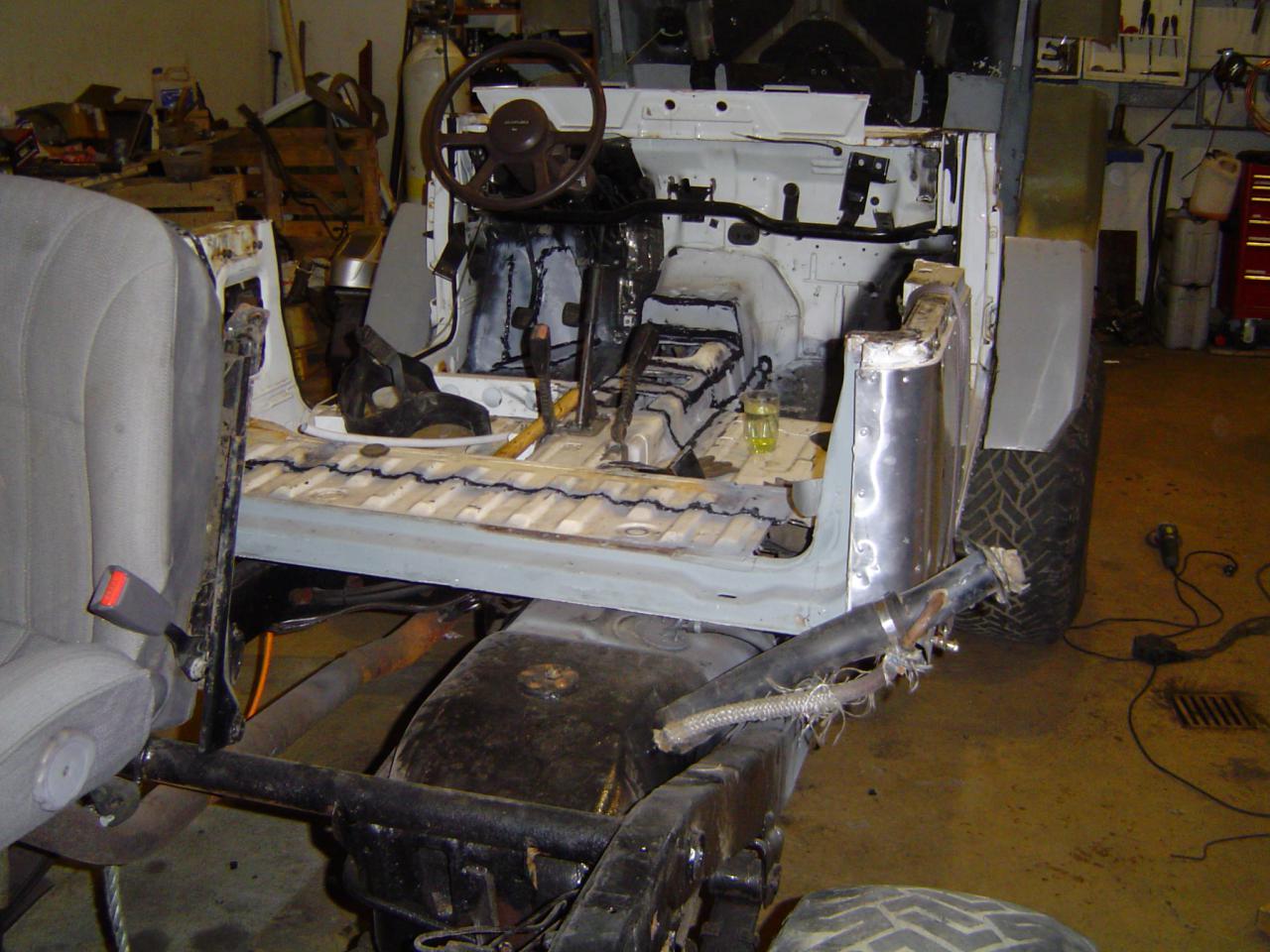

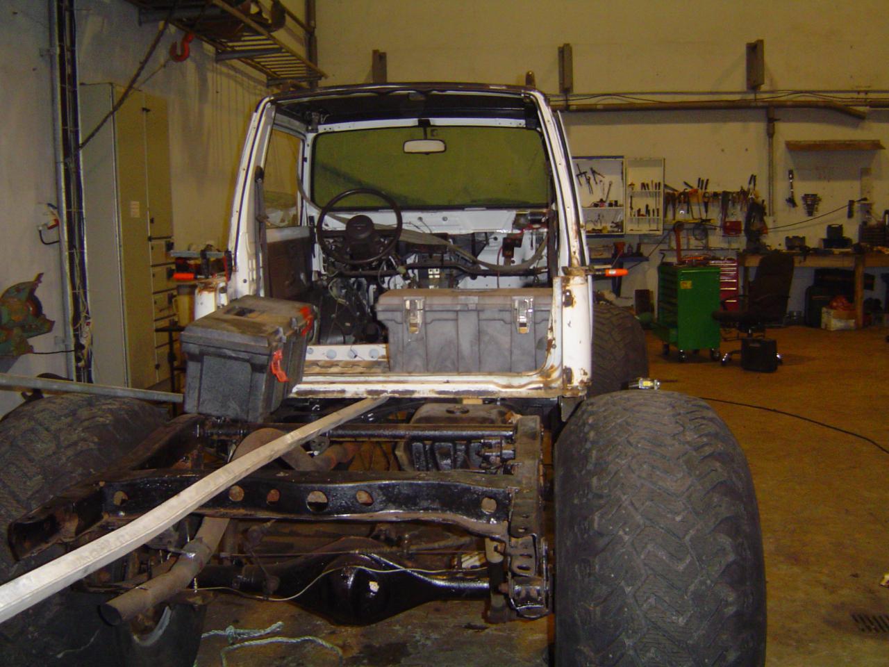

Sælir félagar fór í að rífa veltibogan og hurðar af ásamt gluggastikki. Byrjað að myndast ryð á ýmsum stöðum og ekki vanþörf á úrbótum. Kom í ljós að það vantar lamir fyrir glugga stikkið. Ef einhver á lamir er ég til í að versla þær. Tók allt rafkerfið úr og tek svo miðstöðina og verður allt hljóðeinangrað eins og hægt er.Tók líka mótstöðuna úr olíutankanum og hreinsaði hann í leiðinni.Á bara eftir að rífa flautuna í sundur og þá held ég að ég sé búinn að rífa allt í sundur og skoða.
- DSC00913.JPG (123.14 KiB) Viewed 10749 times
- DSC00910.JPG (113.9 KiB) Viewed 10749 times
- DSC00906.JPG (128.78 KiB) Viewed 10749 times
- DSC00901.JPG (149.92 KiB) Viewed 10749 times

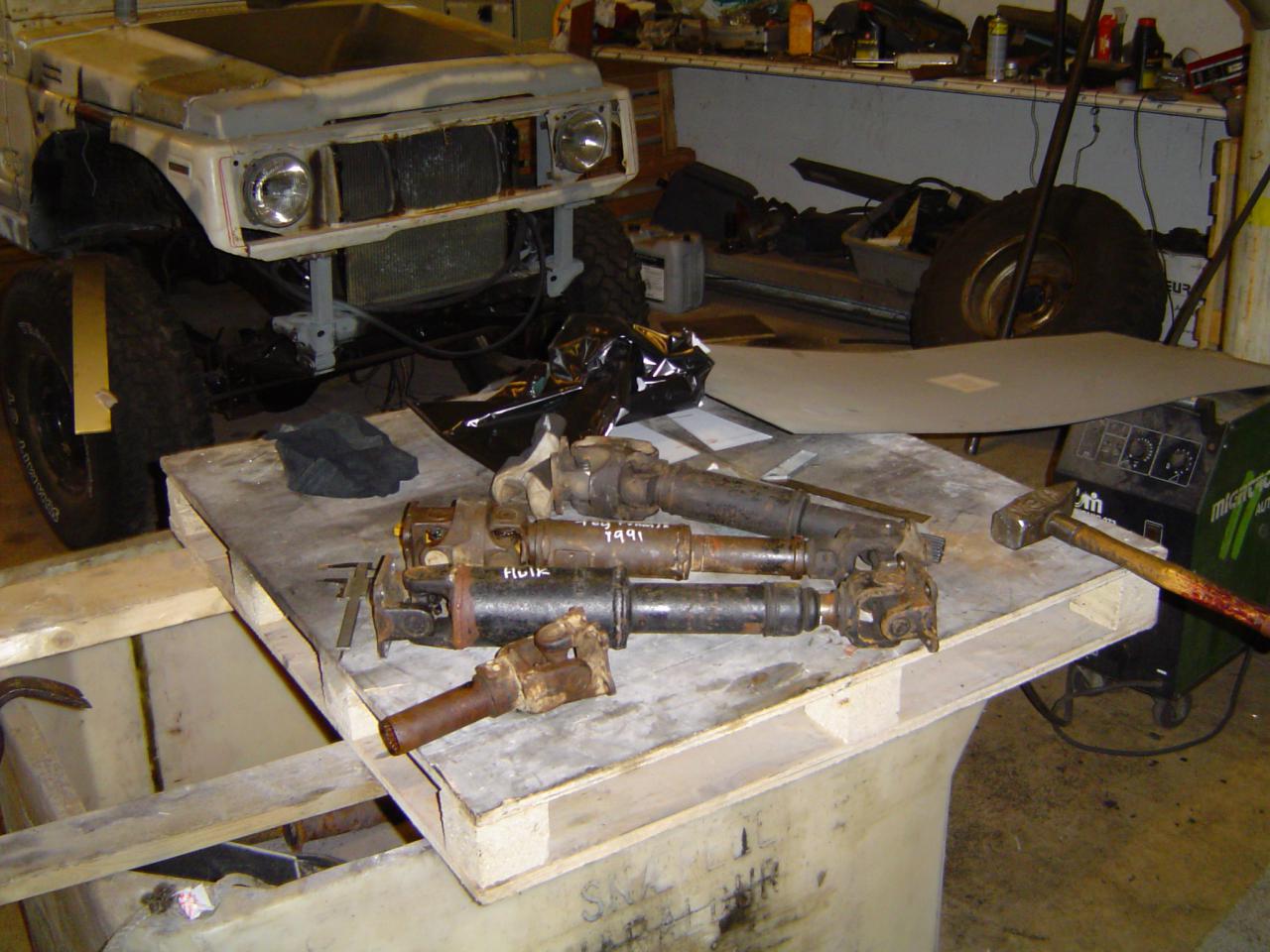

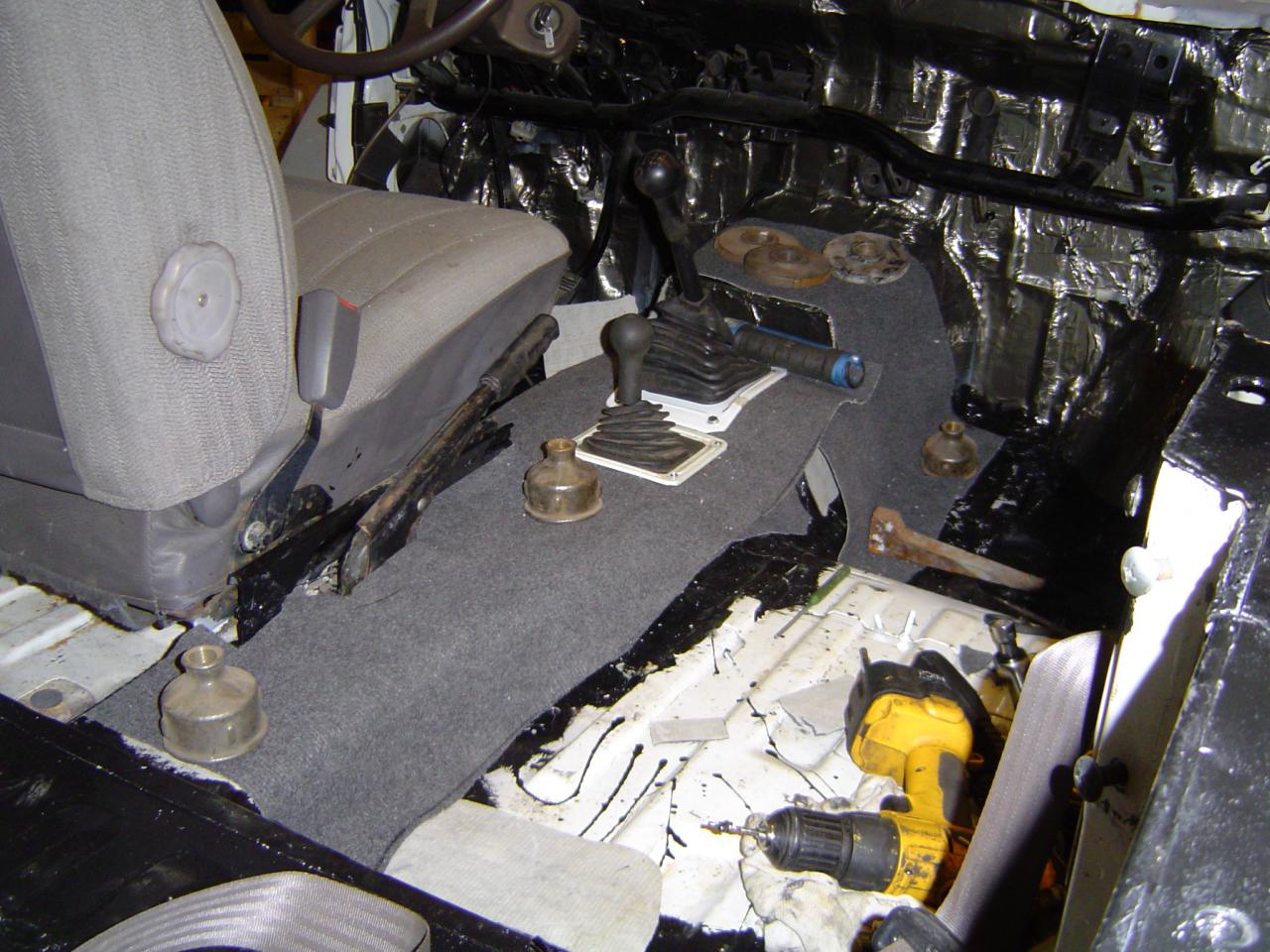

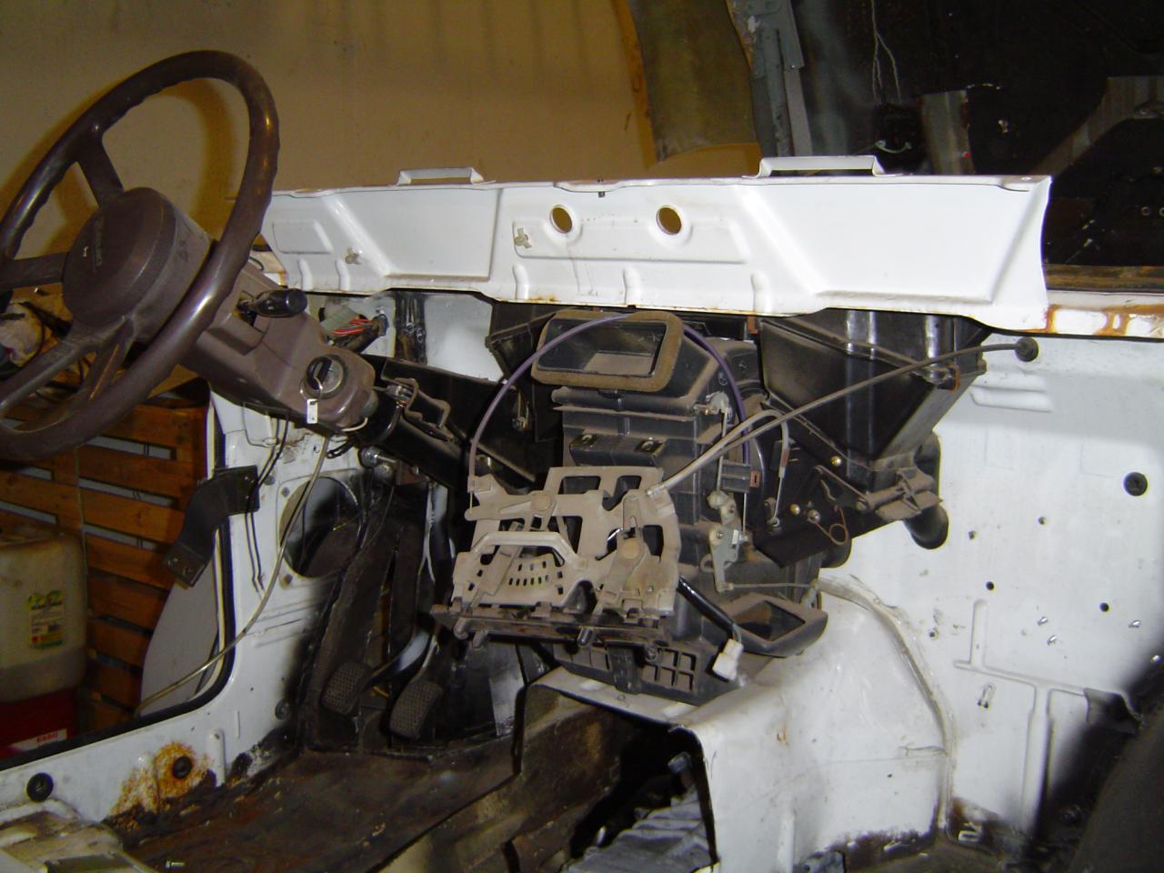

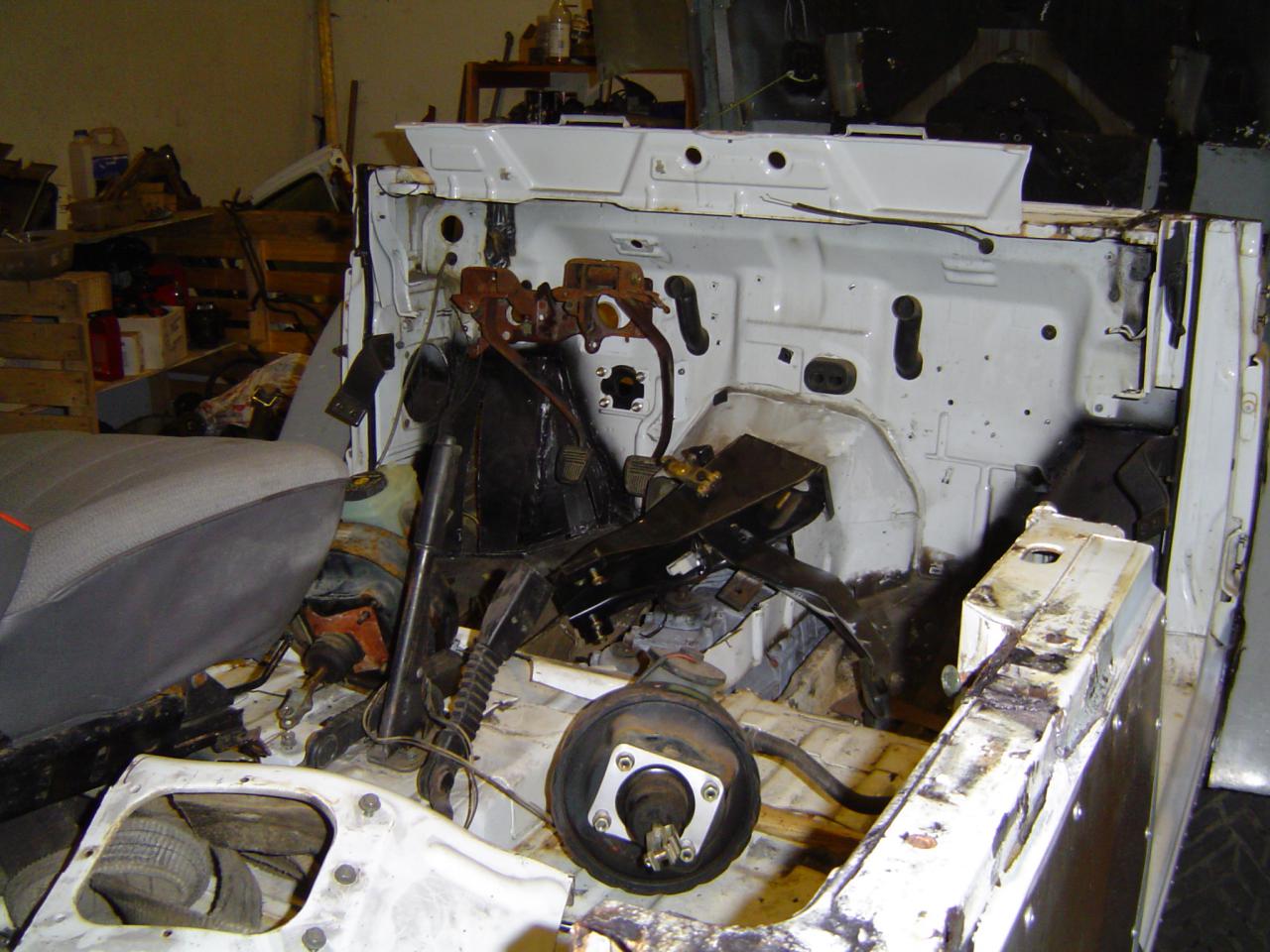

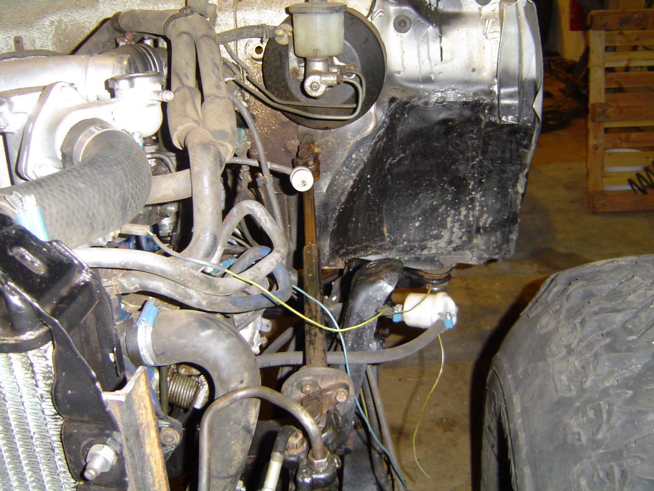

Sælir félagar fór og náði mér í Toyota Hilux pedala setti komplett og Bremsukútinn og höfuðdæluna. Það sem sukkudótið er ekki nægilega öflugt fyrir hilux undirvagninn.Ætla að hljóðeinangra hvalbakinn í leiðinn. Hvað er best að nota í það??.
Svo annað á einhver einflada miðstöð til dæmis eins og var í Land Rover í gamladaga þessa kringlóttu með opnanlegum lúgum og börkum upp á framrúðuna. Langar mikið til að losna við orginal palstruslið og barkana sem gerir ekkert nema að taka pláss. kveðja guðni
- DSC00915.JPG (120.03 KiB) Viewed 10619 times
- DSC00921.JPG (153.51 KiB) Viewed 10619 times

Sælir félagar gott að heyra aðeins frá ykkur. En Grímur það var settur tjöruborði á milli og það er bara neðsti renningurinn sem er úr burstuðu stáli hitt er allt ál og ég notaði álhnoð vonandi hangir þetta eitthvað. Einnig var sett kítti undir svo stálið liggur varla við. En í dag var ég að vinna að hönnun á pallinum. Hann er 160 cm langur og rúmlega meter á breidd og á að vera flatpallur af léttustu gerð. Ég hef 10 cm á milli palls og hús. Efnið sem ég nota er drasl sem ég fann og var notað í kapalstiga eða rennur og er mjög sterkt.
Ég stilli hann í þessa hæð og eru nú 95 cm upp á þakið á bílnum eins og er orginal í Toyota dobulacab skúffu svo Camper æti að komast á pallinn og ná að ganga yfir bílstjórahúsið. Pallurinn er stillanlegur á hæð og er hann nú í hæstu stöðu og kemst 44" undir brettin þannig. Svo þegar ég set hann á 35" get ég lækkað pallinn og fylgir brettakanturinn með auðvitað. Einnig verður hægt að draga bretta kanntinn inn og út eftir breidd dekka eða taka alveg af eins og fyrir 54" en hún kemst undir þegar húddið er tekið af og brettakanturinn á skúffunni. Það verða 12 boltar sem halda pallinum og snittaði ég í grindina svo það tekur 5 mínútur að taka pallinn af með loftskralli. Toppur nr 19 he he. Undir aðal pallinn geri ég annan pall eða hólf og verður þar ágætis geymslupláss fyrir sliskjur drullutjakk skóflur og kaðla og allar olíur og rafgeyminn og spilið og hvað menn vilja setja þarna undir og er þá þyngdarpunktur bílsins mjög lágur og ætti hann að verða ansi stöðugur. Bara að lyfta upp einhverjum spítum og ná í það sem þarf.En nóg í dag. Gísli nú fer að styttast í mælaborðs ísetningu og rafmagns vinnu. Byrja á því um páskana. kveðja guðni
- DSC00956.JPG (156.14 KiB) Viewed 10000 times
- Nota sömu aðferð við bretta kantana sem eru skornir úr olíu tunnum hægt að draga þá inn og út og stilla þá á alla vegu.
- DSC00955.JPG (161.36 KiB) Viewed 10000 times
- Spilið kemur undir pallinn og kerrufjöl sér um afturljósin set bara númeraljós á hana. Verður létt og gott og auðvelt í smíðum og tengingu
- DSC00952.JPG (182.88 KiB) Viewed 10000 times
- hægt að stilla hæðin á pallinum um allt að 15 cm
- DSC00951.JPG (163.12 KiB) Viewed 10000 times
