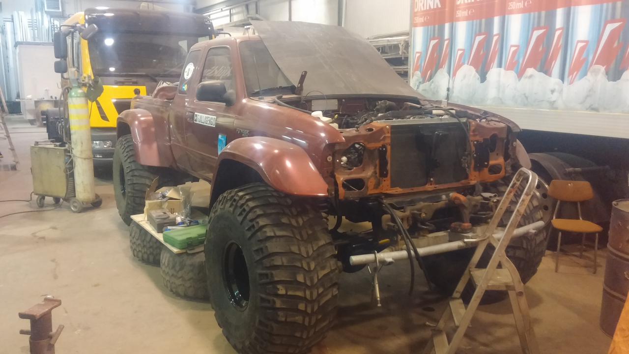

Postfrá andrib85 » 15.jan 2015, 18:21
Bíllinn komin af búkkum þangað til næst. Það sem er eftir er að tengja rafkerfi vélarinnar. Tengja mæla. Olíuþrýstingsmælir, hitamælir fyrir vél/skiptingu og volt mælir. Setja saman milligír og millikassa. Setja electróníska bensíngjöf í staðin fyrir barkastýrða. Hækka skúffu um 4 cm og tengja skiptibarkan við skiptinguna.

Þessi bíll verður náttúrulega bara ruddalega flottur á 46" dekkjum!

Jæja núna er hann sko kominn í útiskónna! :) Samsvarar sér virkilega vel á þessum túttum

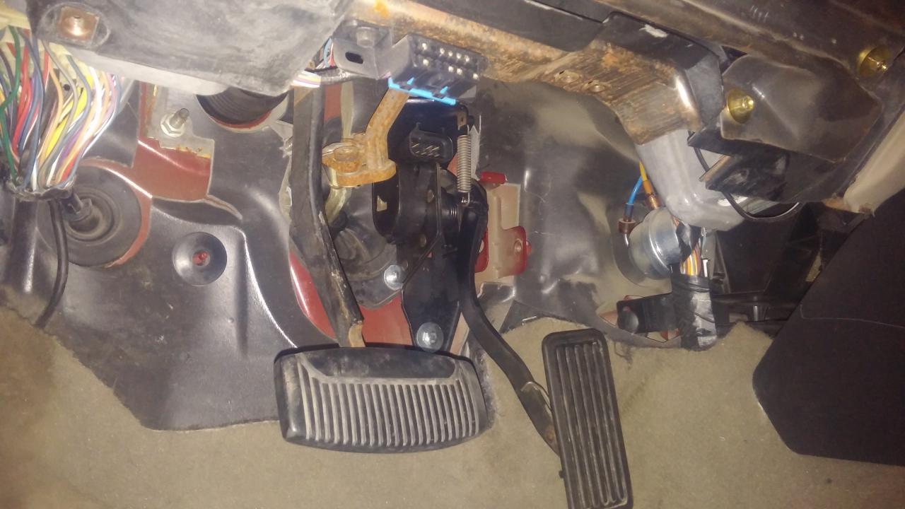

Postfrá andrib85 » 18.jan 2015, 13:14
Takk fyrir hrósin strákar. Hérna er ég búinn að mixa bensíngjöfina í bílinn. Það var minna mál en ég hélt og kemur þetta bara vel út

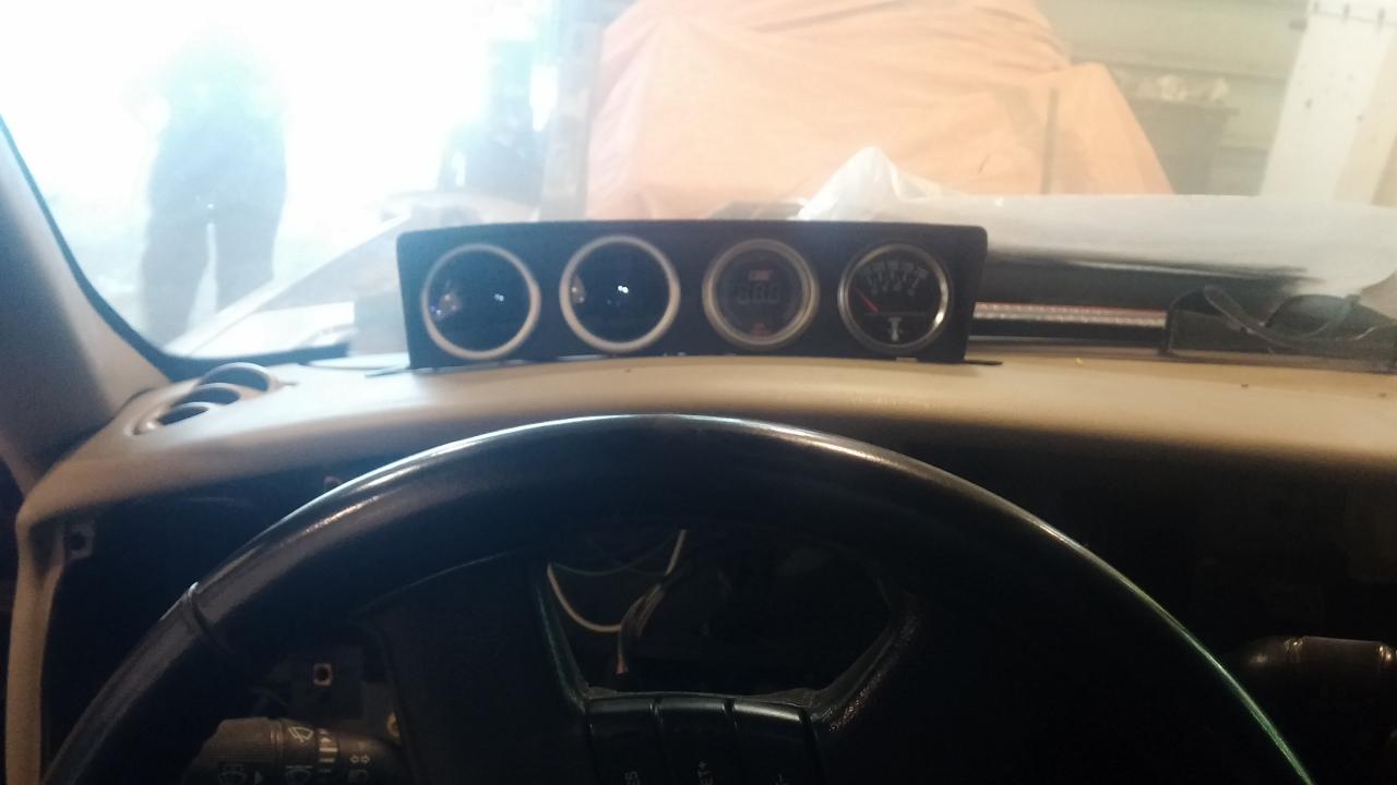

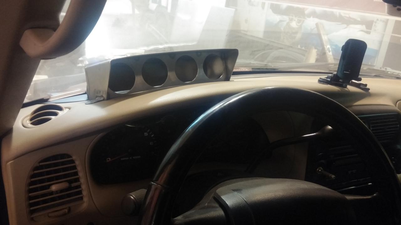

Postfrá andrib85 » 18.jan 2015, 13:16
Svo smíðaði ég mælahús ofan á mælaborðið úr 1mm stáli. Ég ætla svo að mála það matsvart

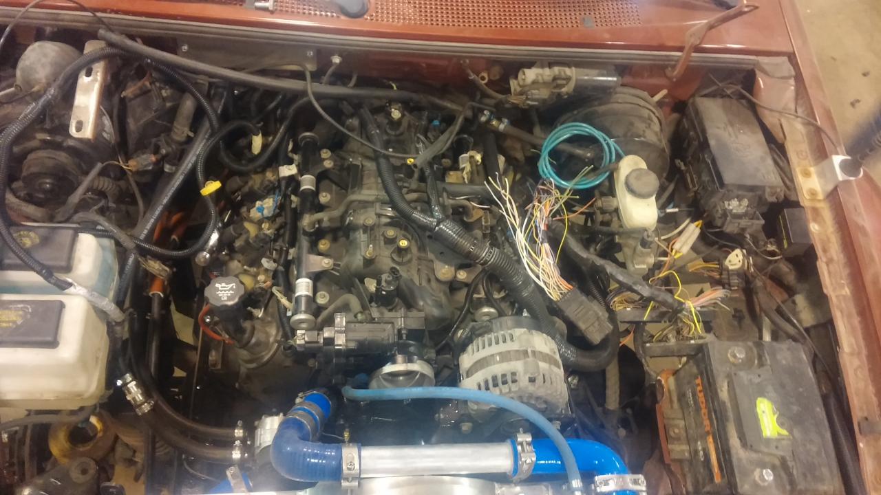

Postfrá andrib85 » 26.jan 2015, 18:48
hér er ég búinn að tengja alla mælana, þá er bara krossleggja fingur og vona að þeir virki þegar sett verður í gang.

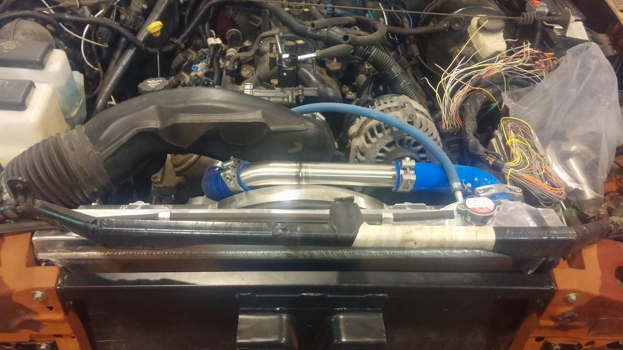

Postfrá andrib85 » 26.jan 2015, 18:50
Svo þurfti ég að endurbæta lagnirnar að kassa svo að inntaksrörið komist fyrir

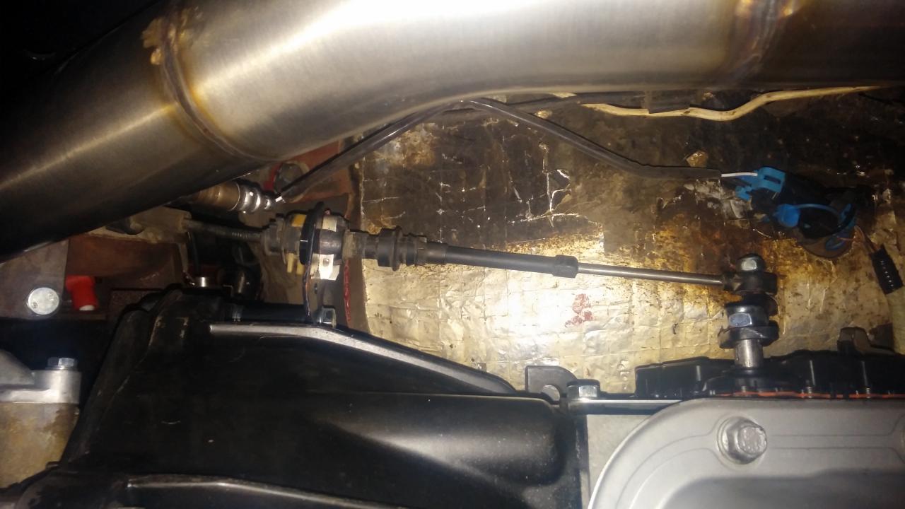

Postfrá andrib85 » 30.jan 2015, 10:24
Hérna er ég búinn að tengja skiptirinn við skiptinguna. Þetta var minna mál en ég hélt og kemur þrusu vel út.

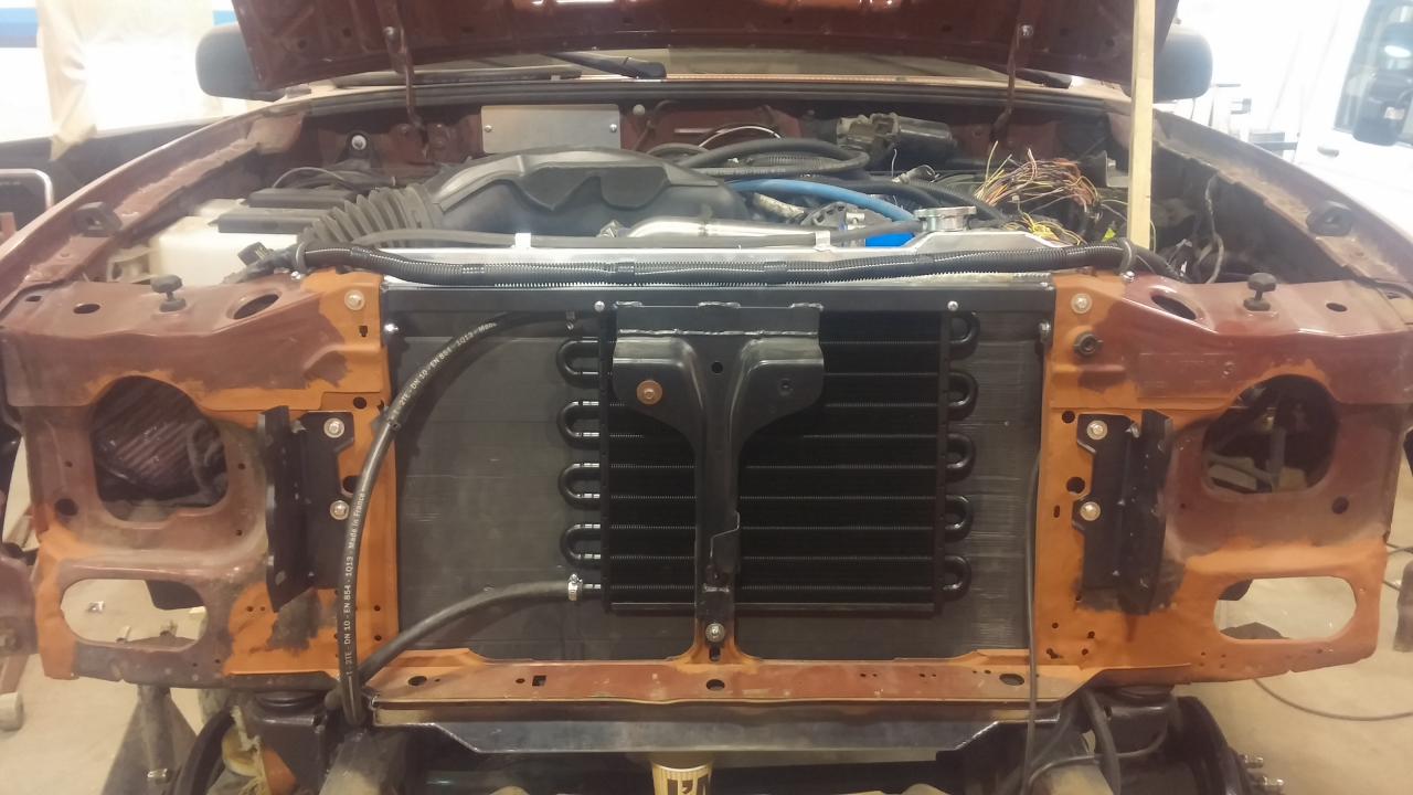

Postfrá andrib85 » 30.jan 2015, 10:28
Svo er komin alvöru sjálfskiptikælir, ég nenni ekki að þurfa slá af vegna þess að skiptingin er orðin heit hehe

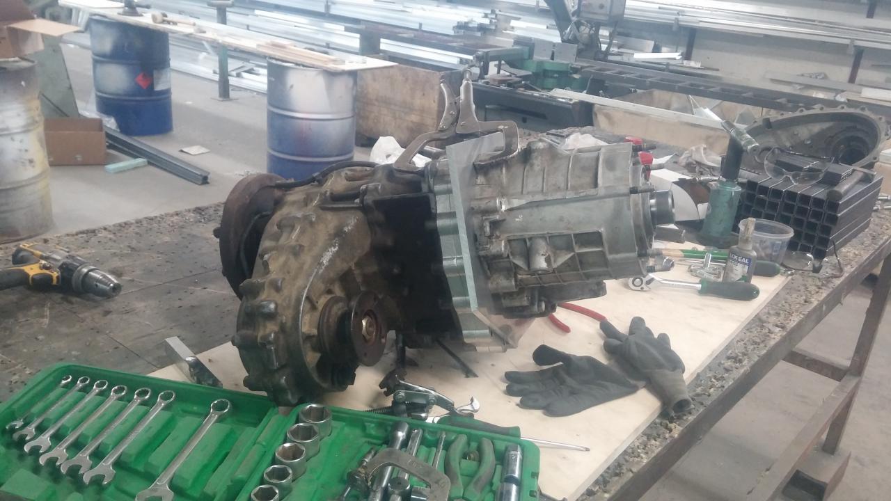

Postfrá andrib85 » 31.jan 2015, 19:59
milligír smíðaður úr NP246 sem ég er að festa við patrol millikassa. Næst er að koma fyrir hraðamælisskynjaranum, svo er bara henda þessu undir og fara setja í gang. Mikið hlakkar mér til :)

Dúddi wrote:sæll, hvar fékkstu millistykkið í þetta combo og öxulinn. áttu fl myndir og info
Sæll. Renniverkstæðið skerpa breytti fyrir mig orginal öxlinum sem er í NP246 kassanum svo hann passaði Í Patrol kassan. Hann planaði líka fyrir mig húsið eftir að búið var að sjóða hann saman. Svo ætla èg að nota orginal rafmagnsdrifið sem kom á Np kassanum til þess að skipta úr hi í low. Èg gleimdi því miður að taka fleirri myndir.

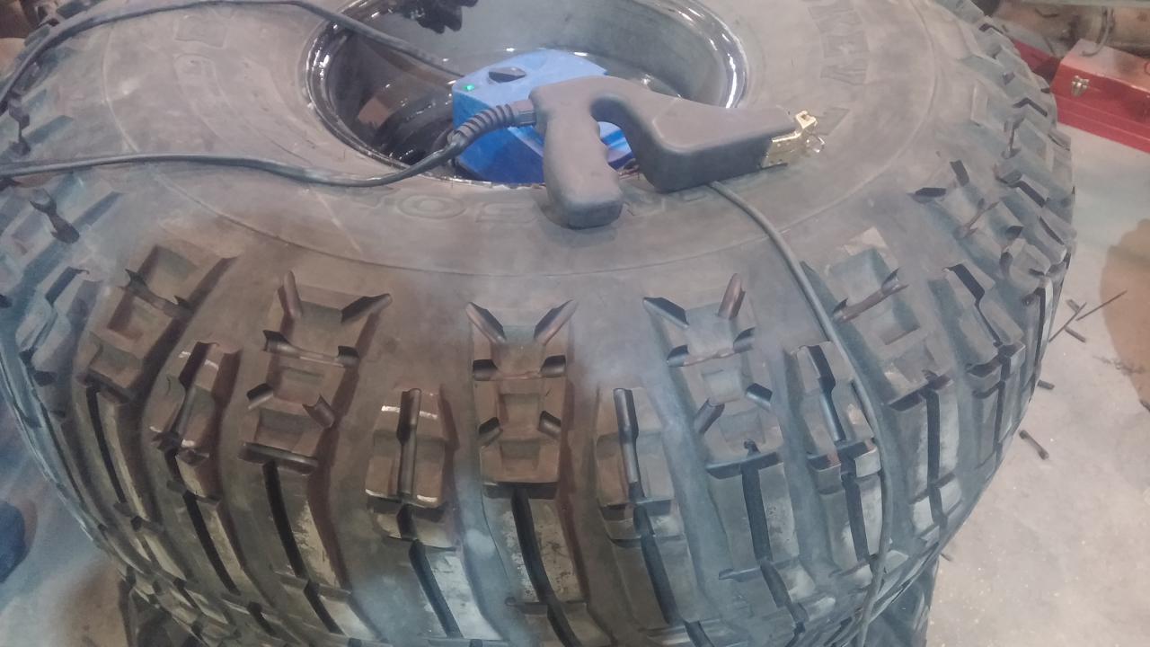

Postfrá andrib85 » 22.feb 2015, 15:15
Búið er að skera dekkin. Virkilega fljótlegt og skemmtilegt verk....

Jonasj wrote:Flott Project. Er virkilega fljótlegt að skera dekkin eða varstu að grínast með þetta?
Þetta var sagt í kaldhæðni. Hvert dekk tejur um 2 tíma

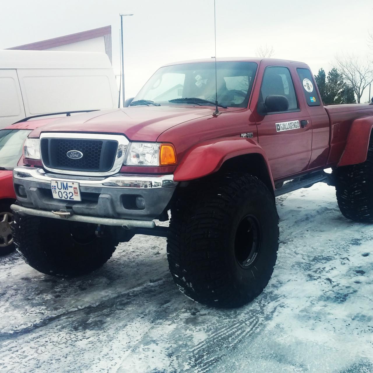

Postfrá andrib85 » 14.mar 2015, 16:46
Jæja þá er græjan tilbúin og var fyrsti túr ekkert annað en stórferðin hjá F4X4. Bíllinn stóð sig hrikalega vel fyrir utan smá hitavandamál sem var fryrst og fremst því að kenna að viftukúplingin var farin að gefa sig, slúðraði bara og viftan rétt snérist. Hún var rifin úr í hvelli og bolltuð föst. Aflið var sko ekkert til að kvarta yfir og mótorinn vinnur gríðarlega vel á öllum snúningum. Eyðslan kom mèr mest að óvart. Hann vigtaði 2600kg með extra mikð af verkfærum, auka olíum, drullutjakk, 100l af bensíni og tvemur mönnum auk farangurs tilbúinn í ferð. Rvk-Blönduós 16l á hundraði og varmahlíð-gullfoss, Yfir kjöl. Tók 13 tíma og það var mjög þúngt færi seinni bart leiðarinnar og fórum við með 90l. Alveg klárlega minni eyðsla en V6 vélin hefði verið með. 46" dekkin komi vel út en ég þarf að míkja þau aðeins betur, skera meira út hliðarmunstrinu. maður þarf líka að keyra allt öðruvísi en á 44" dc
