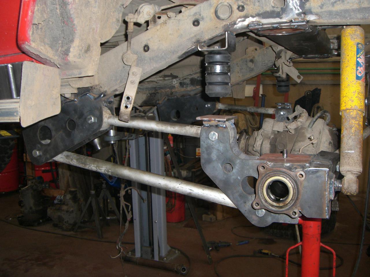

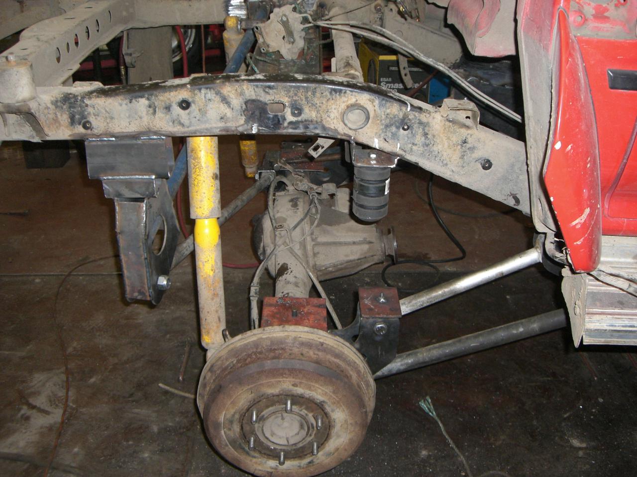

Re: aftur loftpúðar í hilux 91
Postfrá karig » 27.jan 2015, 09:50
eftir þetta er búið að færa hásinguna 16 cm aftar
karig
Innlegg: 335
Skráður: 01.feb 2010, 11:48
Fullt nafn: Kári Gunnarsson
Bíltegund: Hilux
Staðsetning: Varmahlíð
Postfrá karig » 27.jan 2015, 10:49
þverstífu sláin komin

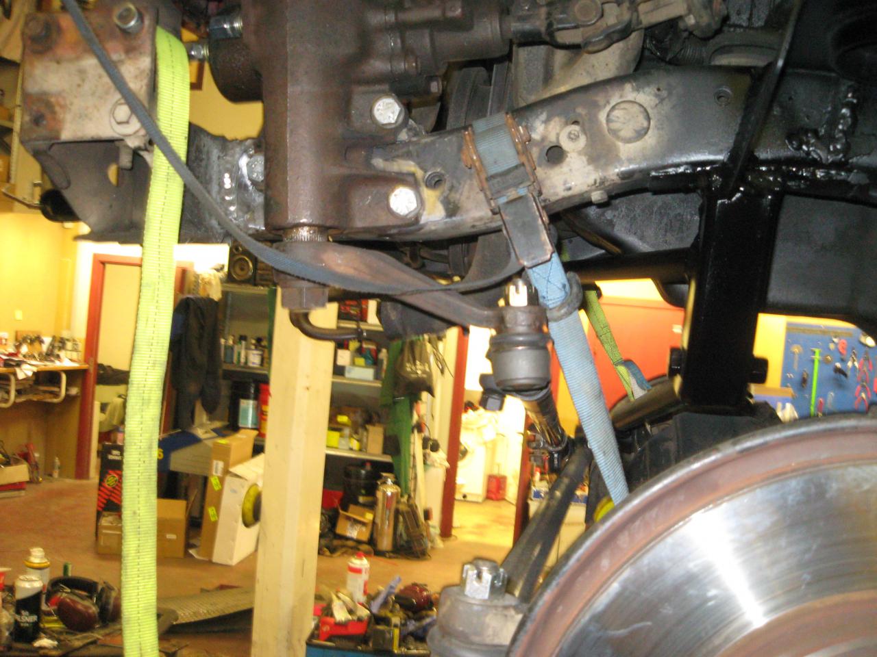

Postfrá karig » 27.jan 2015, 10:56
framendi

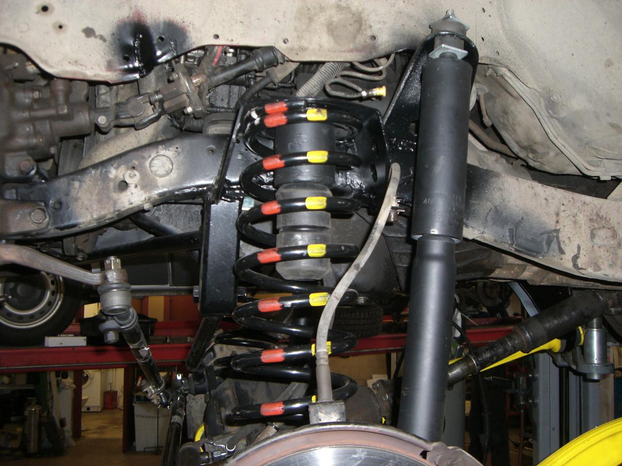

Postfrá karig » 27.jan 2015, 10:57
gormar

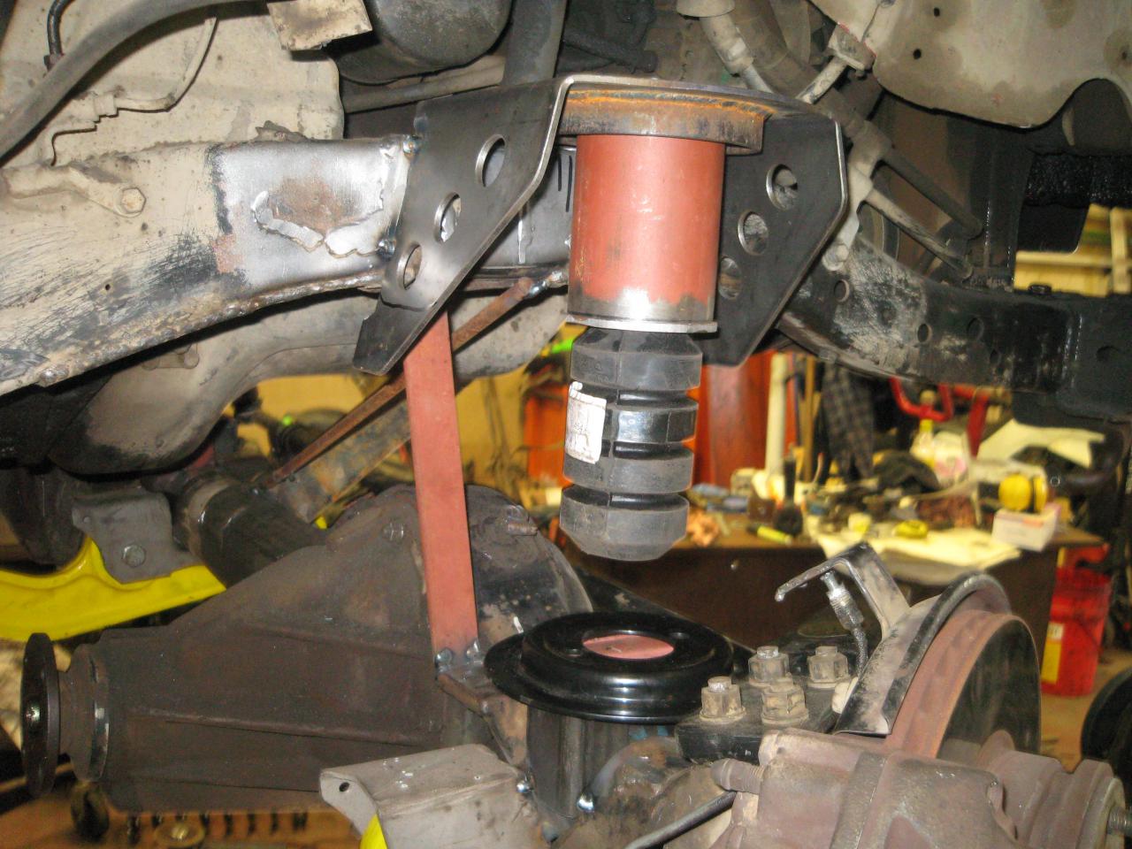

Postfrá karig » 27.jan 2015, 11:00
púði
jodda 002.jpg (164.21 KiB) Viewed 4609 times
villi58
Innlegg: 2137
Skráður: 10.maí 2011, 10:51
Bíltegund: Toyota Hilux
Staðsetning: Ittoqqortoormiit
Postfrá villi58 » 27.jan 2015, 12:49
Hvar færð þú gorma, samsláttarpúða, gormaplattann að neðan, framstífur, stífugúmmí aftan ????
Kveðja!
VR.
karig
Innlegg: 335
Bíltegund: Hilux
Postfrá karig » 27.jan 2015, 12:56
Gormar og plattinn að neðan eru frá BSA, stífur að framan eru 70 krúser, samlsáttarpúðar eru að mér skilst íslensk framleiðsla, fást víða, stífurnar að aftan komu með gúmmí í mína eigu, að mig minnir úr litla krúser.... kv,k.

Valdi B
Innlegg: 657
Skráður: 18.feb 2011, 13:16
Staðsetning: Suðurland
Postfrá Valdi B » 29.jan 2015, 02:33
gaman að þessum myndum kári, ég gerði einmitt það sama að framan hjá mér þegar ég breytti mínum 92 doublecap sem ég er reyndar búinn að selja...
setti range rover gormaplatta undir að framan og smíðaði undir þá þannig að þeir voru boltaðir í svo hægt væri að setja spacer þar á milli ef ég vildi hækka bílinn eitthvað aðeins. gaman að sjá aðra gera þetta líka :)
en ég er ekki hrifinn af því að bora svona göt í stífuvasa hvort sem það er til að gera lúkkið eða að létta þá, er búinn að lenda margoft í því með samskonar fourlink sem kemur frá artic trucks held ég og það er búið að brotna margoft þvert yfir vasann á hásingunni beint í gegnum neðra gatið í vasanum svo að efri stífan verður laus frá hásingunni.
