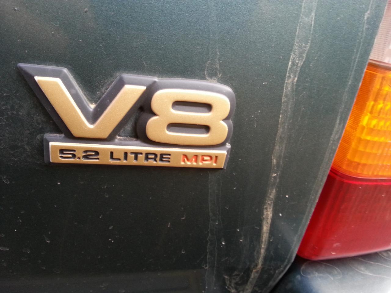

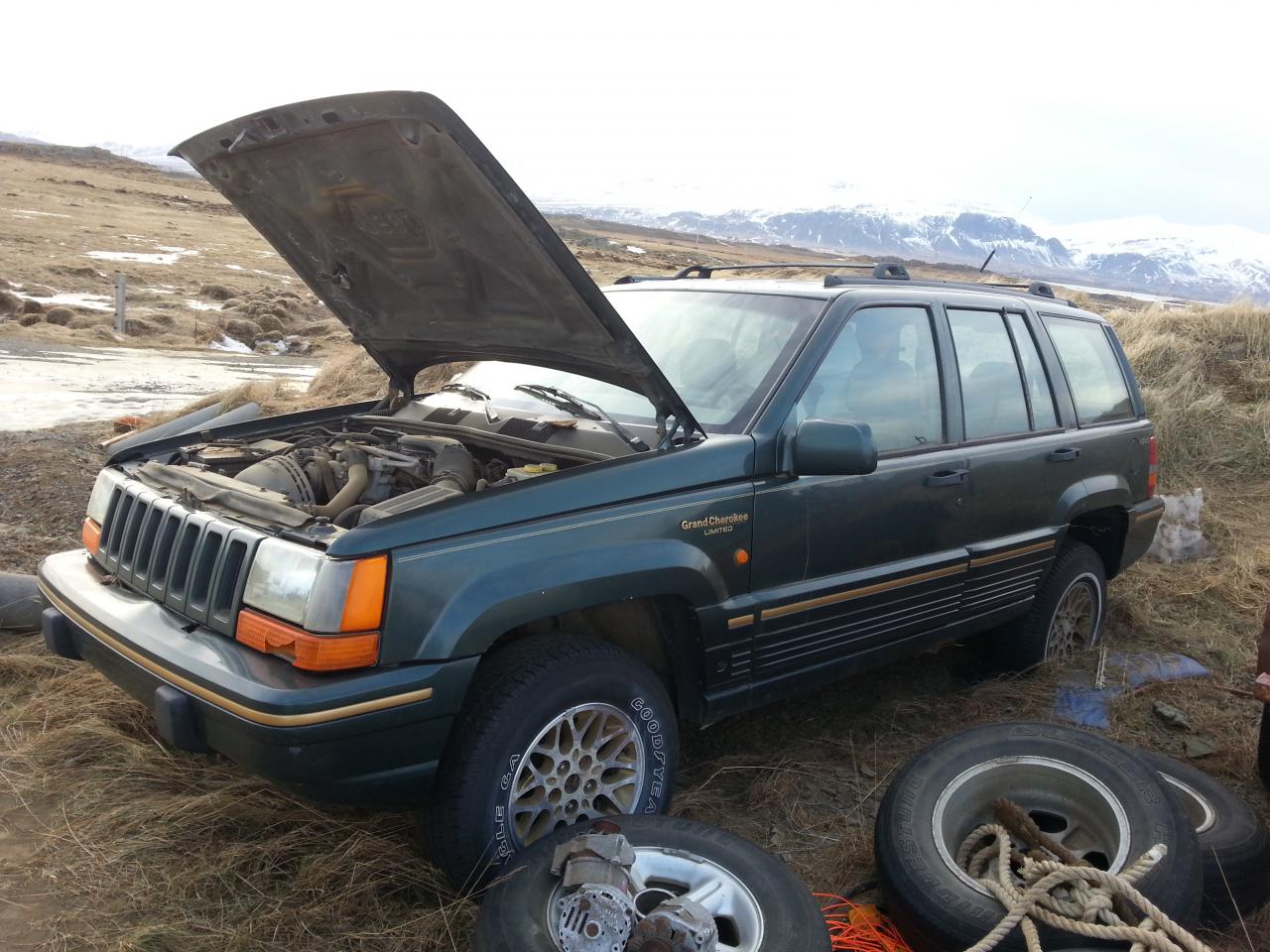

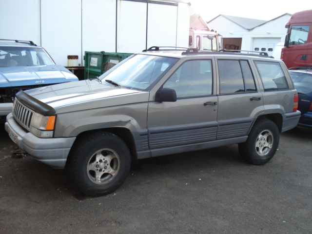

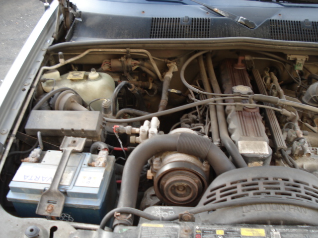

Í síðustu viku var tekin skyndiákvörðun og brunaði ég til Ólafsvíkur og festi kaup á mjög heilum og flottum 95 árg. af Grand Cherokee(ZJ):

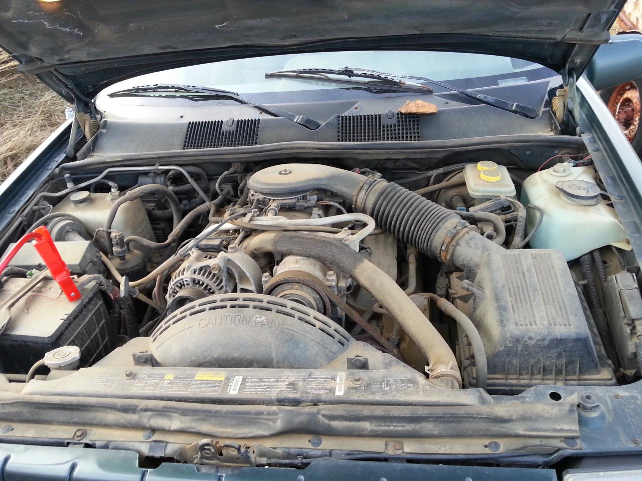

Þetta er svo varahlutabíllinn sem ég ætlaði að nota í orginal(XJ) projectið mitt en verður núna bara notaður í þetta nýja:

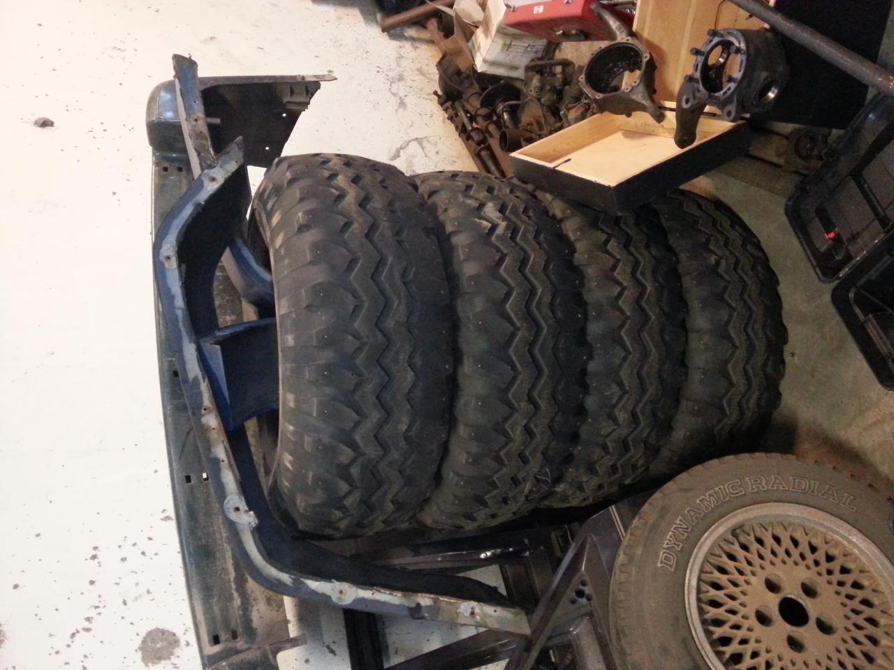

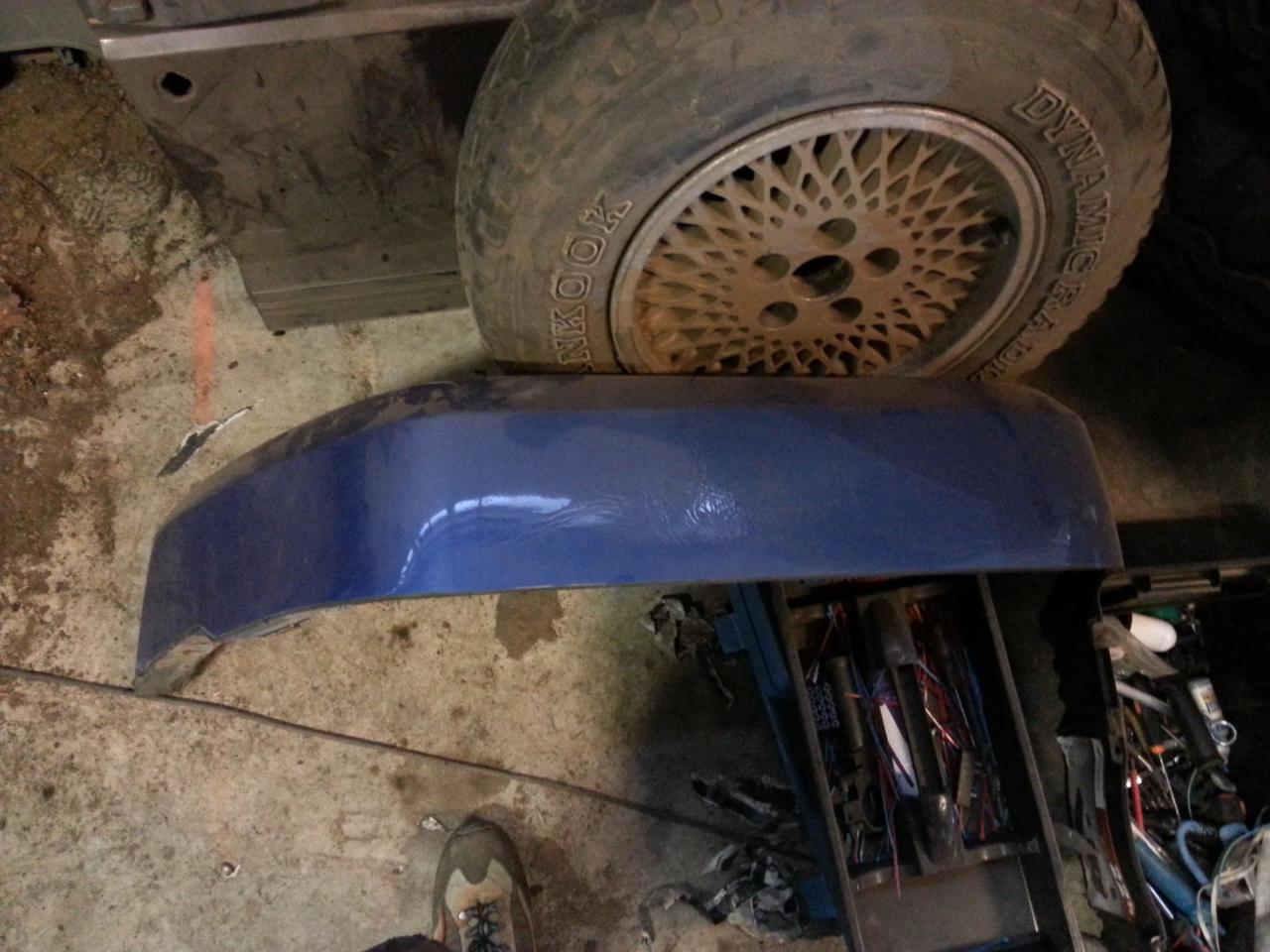

Brettakanntar og Slitin mudder(á eftir að skera þau aðeins til) sem verður notað:

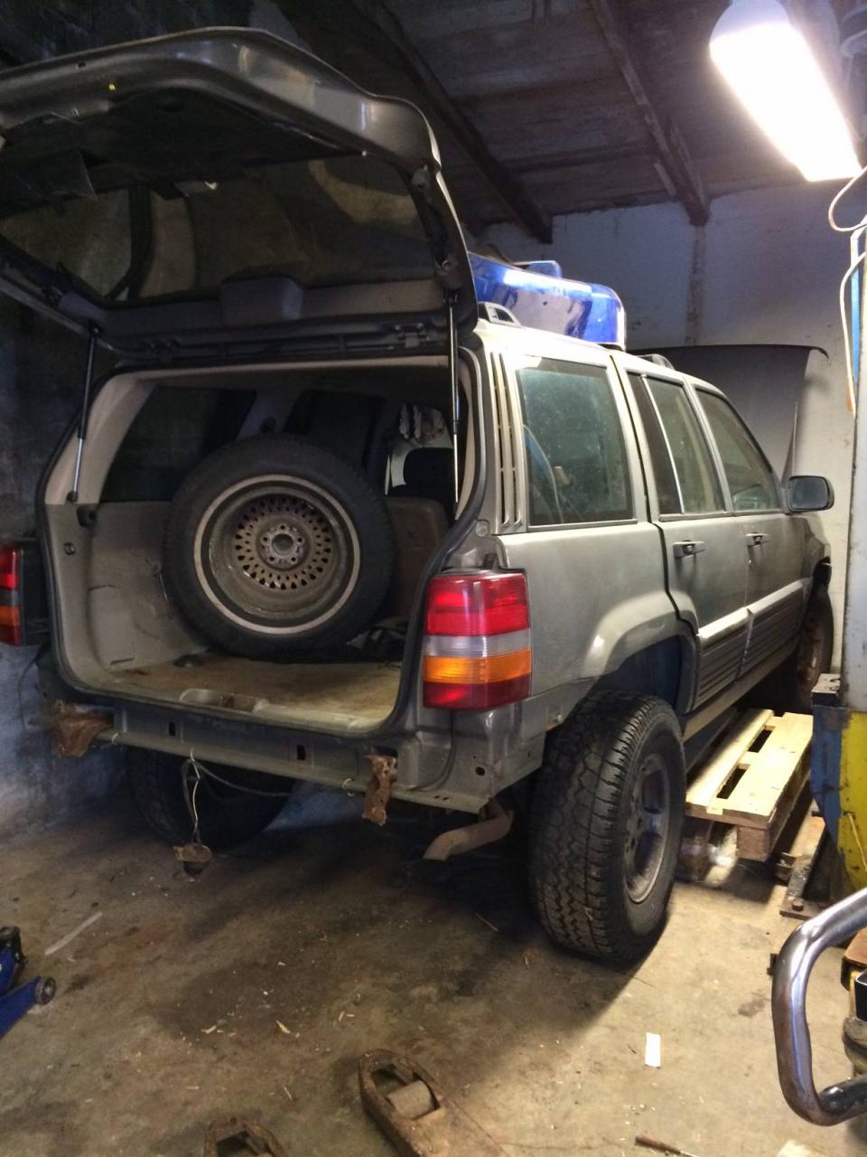

Afrek fyrstu helgarvinnunar:
Búlnum troðið inní skúr við hliðina á frænda sínum(38" Grand sem bróðir minn á):

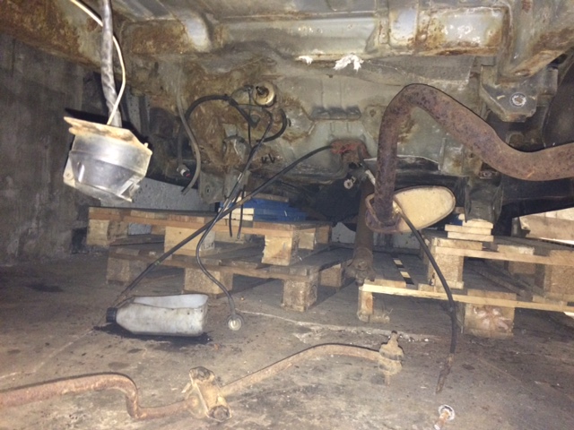

Afturstuðari/dráttarbeisli og tankur rifin undan:
Tanknum hent út í garð:
Brettum/Spítum hent undir:
Brettaköntum auðvitað hent upp á topp til að spara pláss
Untitled picture6.jpg (128.72 KiB) Viewed 4991 time

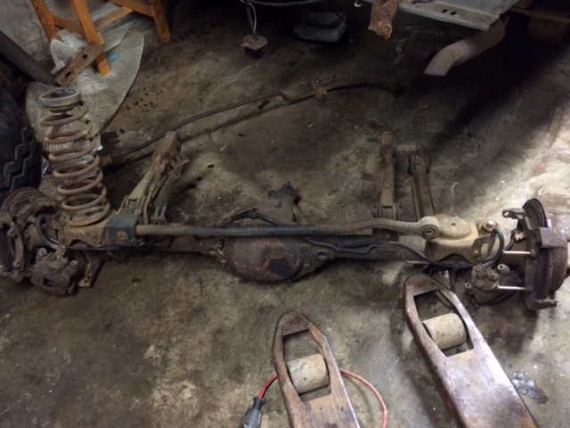

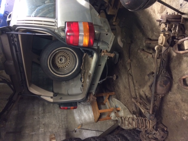

Hásing rifin undan og mál tekin fyrir smíðum á nýjum Stífu turnum spá í að láta skera út nákvæmlega eins og orginal(eftir mælingum) nema hækka um 10cm veit einhver um hvar væri best að fá það gert uppá verð og annað, spá í að láta skera þetta úr 4mm efni.... :)
nokkrar ansi ómerkilegar myndir frá vinnu helgarinnar:
Þessi fer ekki aftur undir ;) (D35)
Nást á dagskrá er að smíða afturfjöðrunina :)
