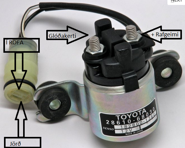

Varðandi glóðakerta stíringuna þá notast ég við orginal glóðakerta relay úr hilux tengt beint inná glóðakertin og í takka.
held inni takkanum í 10 sek og dettur alltaf í gang.
relay eins og á þessari mynd
Re: Bella
Getur notað bara 1 stk. stórt relay (hef notað 80 A relay til að hita 6 kerti í patrol). Tengir straum þaðan sem þér þykir best (mæli með sviss) inn á flauturofa (rofi sem þarf að halda inni, getur ekki skilið hann eftir á "on"). Frá rofanum inn á 85 á relay og frá 86 á relay til jarðar. Sver kapall frá + á geymi gegnum öryggi inn á 30 á relay og sver kapall frá 87 á relay inn á kertin.

Sælir strákar og takk fyrir ég á svona rely eins og á myndinni var að panta mér rofa sem þarf að halda inni og fæ hann í kvöld. En hvar er tímastýringin í hilux og hvernig lítur hún út ég á slatta af relium. Kanski maður eigi þetta. er ekki best að fá tímarofan líka?

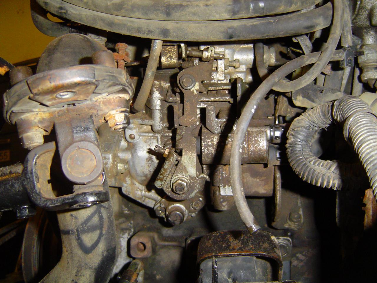

Re: Bella BLÁSIN AF verki hætt
Sælir félagar þá er nokkuð ljóst að olíverkið er bilað eða ónýtt. Fenginn var alvöru vélstjóri til að skoða málin. Að öðru leiti er vélinn orðin ansi góð. Hún fer í gang smá stund en nær ekki snúning og drepur svo á sér eftir nokkrar sekúntur eins og hún fái ekki olíu nema rétt fyrst. Ég hef ekki fjárráð eða tekjur til að halda þessu áfram eða til að láta taka upp olíuverkið. Er þegar búinn að eyða 50.000 í vélina og er það tekju afgangur þriggja mánaða. Svo allt til sölu skipti á einhvrju dóti verður að sækjast á kerru flott verkefni sem er komið vel af stað 4:88 hlutföll og lásar.Á líka til raflása og mótora 2 stikki.Grind toyota dobulacab 1990 módel búið að rúst hreins og mála með rúst stopp og lakka yfir framhásing öll yfir farinn og geta menn skoðaða myndir og lesið texta. Heildar kostnaður við það sem komið er um 100.000. kveðja Guðni

Mér finnst þetta lykta af fölsku lofti eða að mótþrýstiloki sé að svíkja. Er búið að útiloka þetta.

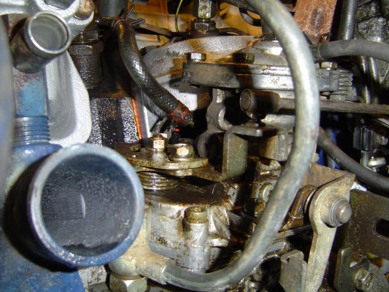

Sæll Grímur það er einn þráður sem ég tel vera fyrir ádreparann. ég gef honum 12 volt og vélinn höktir í gang en gengur stutt án þess að ná snúning. Þetta er eini rafvírinn sem ég finn á verkinu???

Já Gísli fór í Hulkinn í dag og tel mig hafa fundið út afhverju þessi leiðinda hávaði er í honum. Pinjónin aftan og framan orðin ansi laus

En ein spurning hjá mér varðandi þennan toyota mótor.
Er ekki bara olíudælan í ólíuverkinu ónýt/léleg. Ég var með gamlan pajero inn á gólfi hjá mér um daginn í mótorskiptum. allt var utaná mótornum sem ég setti í. ss. túrbína, alternetor og olíuverk ofl. Ekki að það skipti höfuð máli.
En þegar ég setti í gang, hökti hann með strax en tók ekki gangin, ég þurfti að halda honum á þónokkri gjöf svo hann toldi í hægagangi, og náði sér ekki upp á snúning. Ég hélt hann væri að draga falskt loft eða þá að ádreparinn væri hálf fastur á. En eftir leit og prufur komst ég að því að það var dælan sem ekki var að dæla nóg. bíllin gekk flott þegar ég pumpaði handdæluna á meðan hann var í gangi. þá setti ég bara 12V rafmagnsdælu inn á lögnina og mótorin sem ég setti í bílin einsog nýr á eftir.

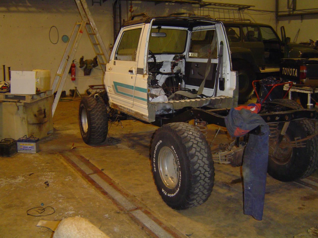

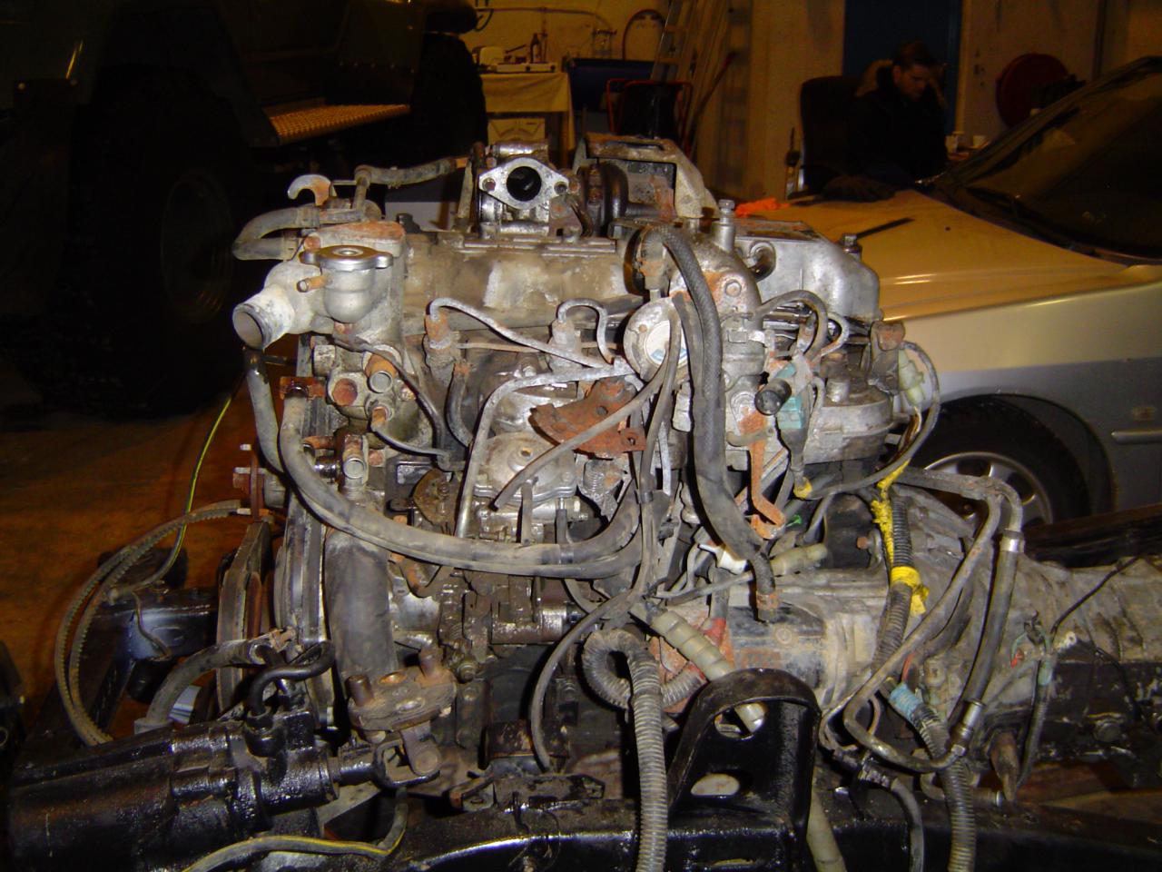

Re: Bella BLÁSIN á verki ekki hætt

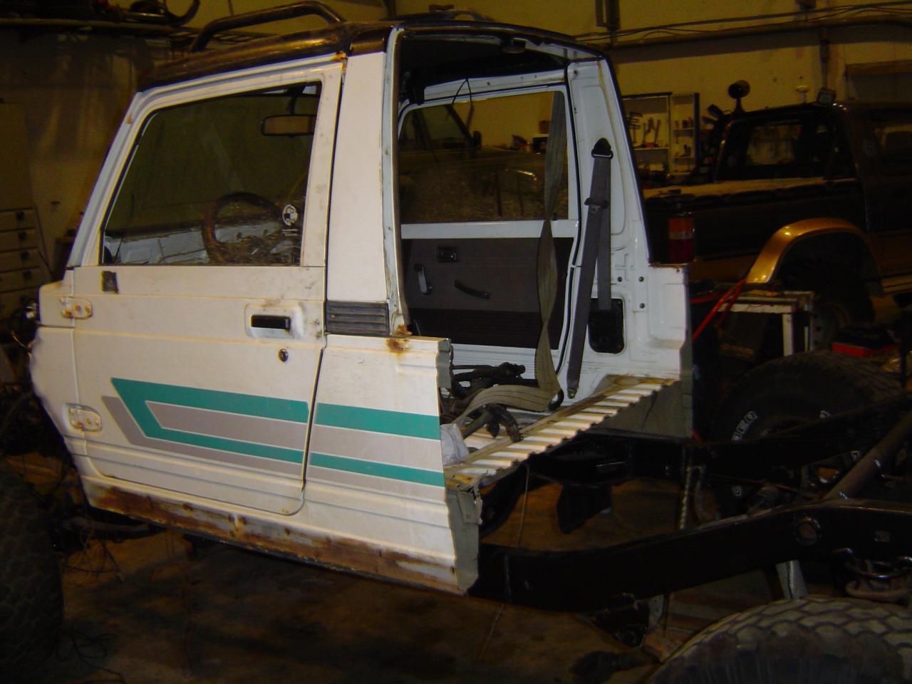

Sælir félagar hef nú þegið áfalla hjálp hjá hundinum mínum og svo fór ég á fílustjórnunar námskeið hjá Sigmundi Davíð. Niðurstaðan eftir þessi námskeið var sú að ég reif Bellu af orginal grindinni og sagaði hana í tvennt og einhenti boddýinu ofan á Hilux grindina.Komst í smá stuð þegar ég sá þetta hrúgast upp. Gunnar vinur minn frá Akureyrir kom í heimsókn og sagði hann mér að setja reymina á altenataorinn og fá vagum kerfið frá honum og yfir á olíverkið í lag og tengja það ásamt fleiri slöngum. En þetta var allt ótengt. Fer í það á morgun að skoða þetta. Ég hef verið með rafmagnsdælu á þessu hingað til. Grindin undan Bellu orginal sukku grindin er mjög heil og það er breiðari gerðin af hilux hásingu með raflás köggli og þrílink stífum þar á þetta vil ég losna við og framhásingu í sömu breidd.Sjá myndir
- DSC00751.JPG (111.75 KiB) Viewed 9289 times
- DSC00747.JPG (133.76 KiB) Viewed 9289 times
- með húsið staðsett svona situr ökumaður og farþegi mitt á milli hásinga og ekki málið að koamast að boltum í kúplings húsinu. Færði það aðeins framar og þarf ég þá að lengja húddið um 20 cm
- DSC00748.JPG (142.11 KiB) Viewed 9289 times
- þarna verður hægt að setja alvöru pall ef menn vilja.
- DSC00749.JPG (150.56 KiB) Viewed 9289 times
- Skar aftur hlutan þannig af að ég get sett hann aftan á húsið ef ég vil. Hann er ansi þungur þessi hluti.
- DSC00750.JPG (134.25 KiB) Viewed 9289 times
- Sukku grindin er föl og toyota excab hásing með þrí link og raflás líka
- DSC00745.JPG (131.8 KiB) Viewed 9289 times

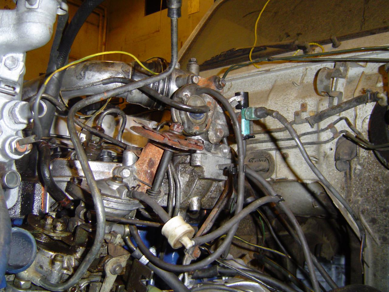

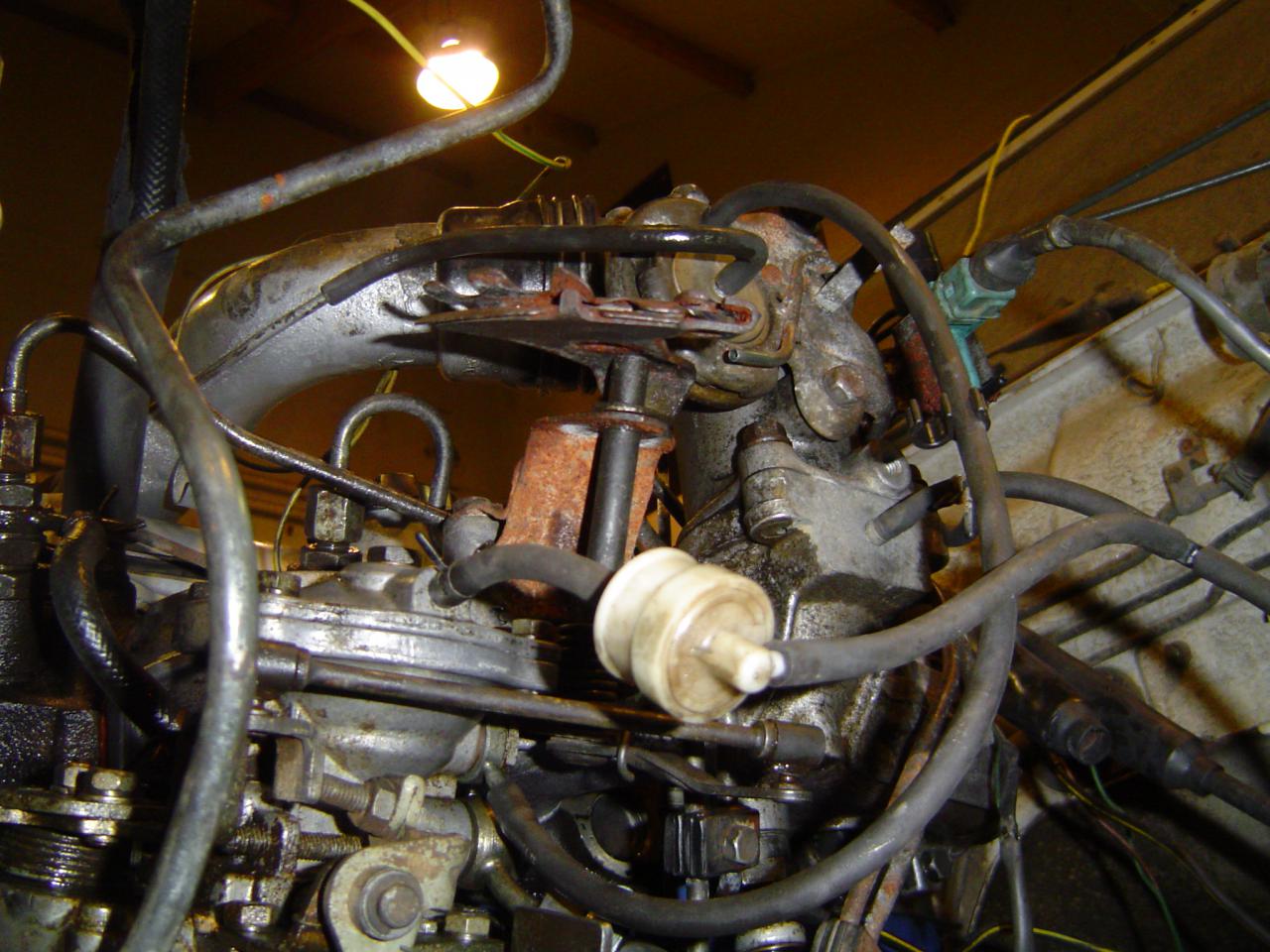

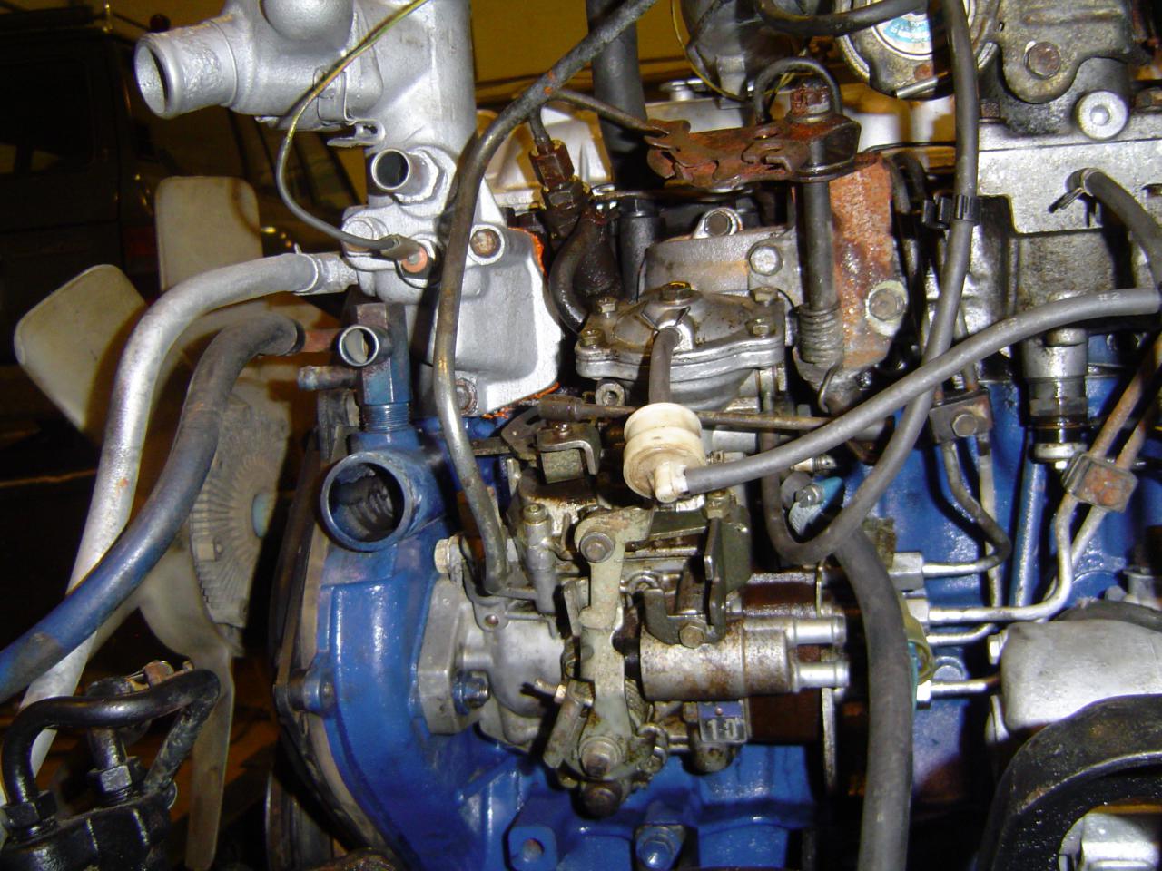

http://www.toyotadiesel.com/phpBB2/view ... um+diagram
Her er vaccum teikning
Hunsaðu bara egr leiðirnar
- Skráður: 07.feb 2010, 13:19
Takk Gunni skoða þetta með vagumið og olídæluna finnst koma lítið yfirfall frá verkinu

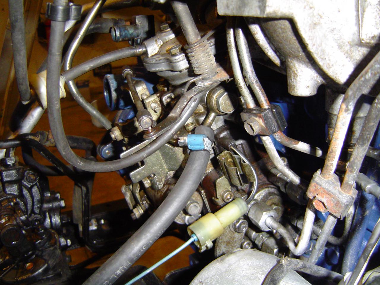

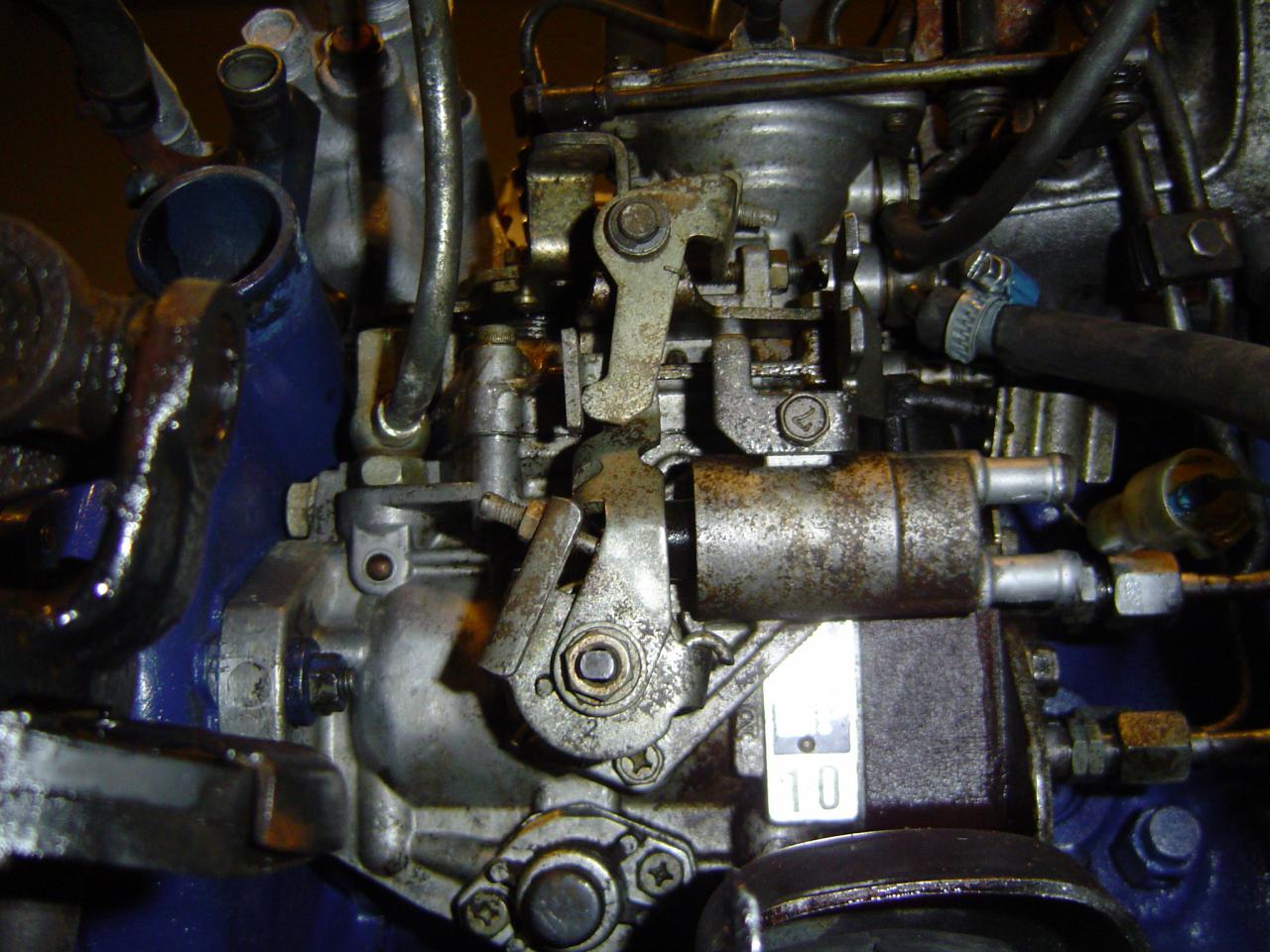

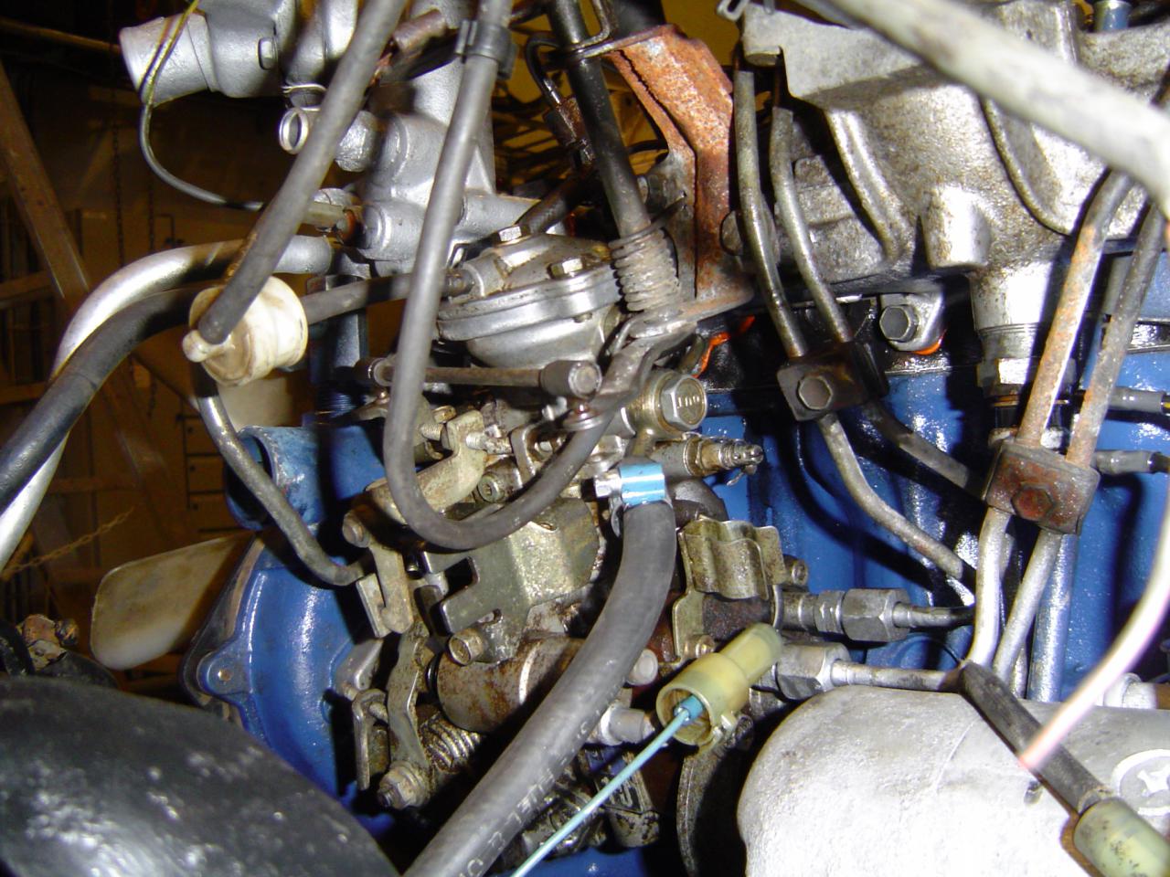

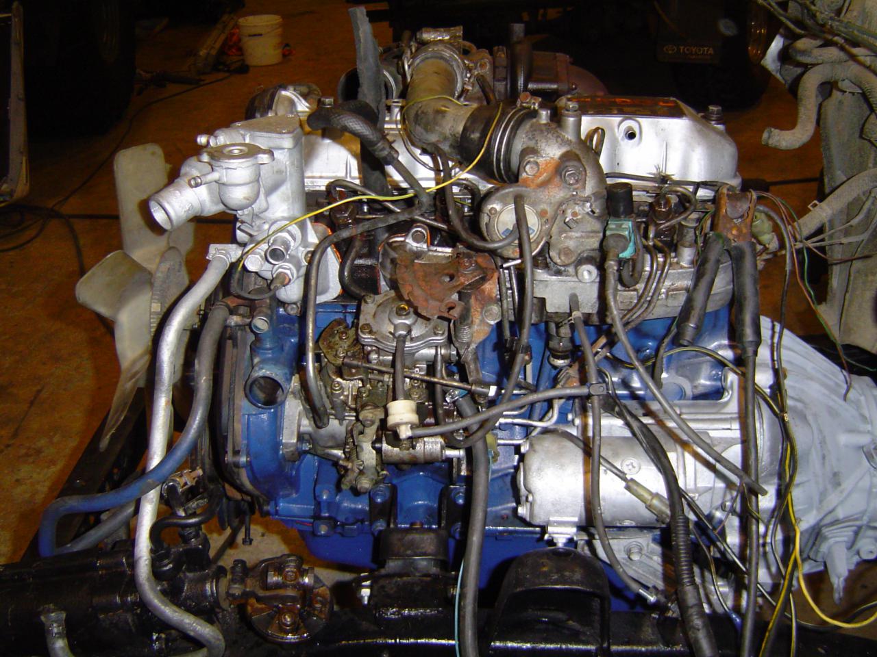

Sælir félagar búinn að brasa og brasa og brasa og brasa "eins og Laddi sagði nema hann var að bíða" í allan morgun. Tengdi vacumið frá altenator yfir á punginn sem er þarna efst á soggreininni og niður á olíuverkið og fleiri vagum slöngur. Fékk vélina til að ganga smá stund nokkuð vel og lofttæmdi spíssana á meðan.Drap á og reyndi aftur en þá allt leiðinlegt vildi lítið ganga hökti og hristist öll. Tók banjóboltan þar sem olían fer inn á olíuverkið úr og blés úr síunni. Ekki drullu þar að sjá. Notaði rafmagnsdælu til að halda uppi þrýsting. Í fyrstu fengum við yfirfall og vélinn gekk en náði ekki snúning. Ég gaf henni eftiráhitun handvirkt en dugði ekki til.Lítill reykur en ljós.Um leið og affallið hætti að koma þá hætti vélinn að taka við sér. Þannig að eitthvað er ekki alveg að opnast eða gera sig. Setti inn margar myndir ef einhver gæti áttað sig á vaguminu ég tel það vera rétt tengt.
- DSC00760.JPG (193.45 KiB) Viewed 10226 times
- DSC00759.JPG (158.53 KiB) Viewed 10226 times
- DSC00758.JPG (148.44 KiB) Viewed 10226 times
- DSC00757.JPG (185.72 KiB) Viewed 10226 times
- DSC00756.JPG (159.17 KiB) Viewed 10226 times
- DSC00755.JPG (184.31 KiB) Viewed 10226 times
- DSC00754.JPG (188.31 KiB) Viewed 10226 times
- DSC00753.JPG (186.27 KiB) Viewed 10226 times
- DSC00752.JPG (188.21 KiB) Viewed 10226 times

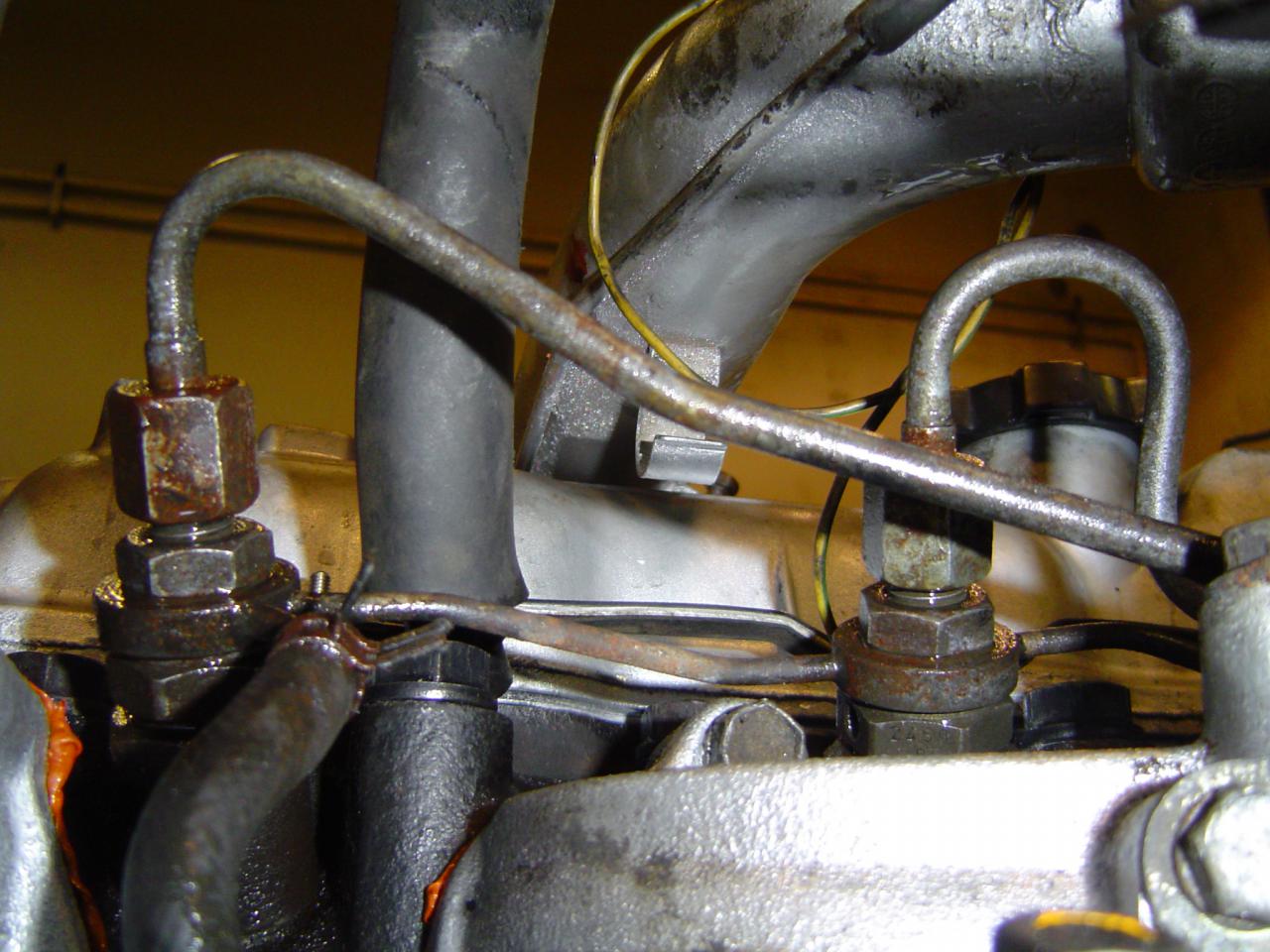

Sæll ég held að það passi ekki. En ein spurning ég tók úr henni spíssana. Það er brú á milli spíssana þegar ég tók hana af voru ekki eyrhringir þar undir. Eiga ekki að vera eyþéttihringir þar undir.Ég setti ekki neina hringi þarna á milli og er búinn að hafa móral yfir því. Er mikið búinn að hugsa um þetta. Er hægt að sjá það einhversstaðar. Gæti verið ef að eirhringir ættu að vera þarna á milli og þeir eru ekki settir gæti það haft áhrif á tregðu. ?????
biturk
- Innlegg: 970
- Skráður: 26.maí 2012, 10:42
- Bíltegund: Daihatsu feroza
- Staðsetning: Akureyri
Smelltu mynd af þessu
biturk wrote:Smelltu mynd af þessu
sæll á þessa af fremstu tveimur ég er orðinn 100% viss að þarna undir eiga að vera hringir þó þeir hafi ekki verið þetta tengir saman alla spíssana og kemur svo niður í olíuverkið
- DSC00758.JPG (148.44 KiB) Viewed 10207 times
biturk
- Innlegg: 970
Að minni bestu vitund eiga að vera o-hringir eða eirskinnur þarna, skal skoða manual i kvold ef eg finn hamn
450-ingvar
- Innlegg: 45
- Skráður: 26.maí 2012, 11:09
- Fullt nafn: Ingvar Jóhannsson
- Bíltegund: Toyota
Það eiga að vera hringir þarna undir, veit ekki úr hverskonar efni en í mínum 4l landkrúser voru skinnur með 2 litlum götum í sér undir retúrlögninni sem kemur á milli alla spíssana.
Það er til þess að olían geti komist á milli.
Ef það er sett bara venjuleg skinna að þá lokast fyrir rásina.
Best að skoða linkinn hér að neðan. Myndir segja meira en mörg orð.
http://www.ebay.com.au/itm/DIESEL-FUEL- ... 2edb65d67b
Kv. Ingvar
Smkvmt minum manual er skinna neðan við retour lögnina þarna á milli
Sælir félagar þetta er að koma það eru engir hringir þarna ég hafði orð á því þegar ég setti þetta saman það skýrir loftið á þessu Nú er bara finna hvar maður fær þessa hringi.
thetta gæti verid àstædan fyrir vandamàlunum, ef bakflædid er stìflad
Sæll Guðni.
Næ ekki alveg að átta mig á þessum myndum, Þar sem að sleflögnin kemur frá spíssunum, tengist hún ekki við retúrlögnina frá verkinu og þar er banjóbolti með kúlu og gormi inní ( mótþrýstiloki ). Er nefnilega að undra mig á því að það skyldi ekki hafa lekið með sleflögninni á spíssunum, þar sem að það vantaði þettingarnar þar.
Ég sé ekki betur en að það sé brot í olíu lögninni (lögð saman) sem liggur að olíuverki. það getur ekki haft góð áhrif
setti rauðann hring um þetta á myndinni. gæti svo sem verið vitleisa í mér líka ...
