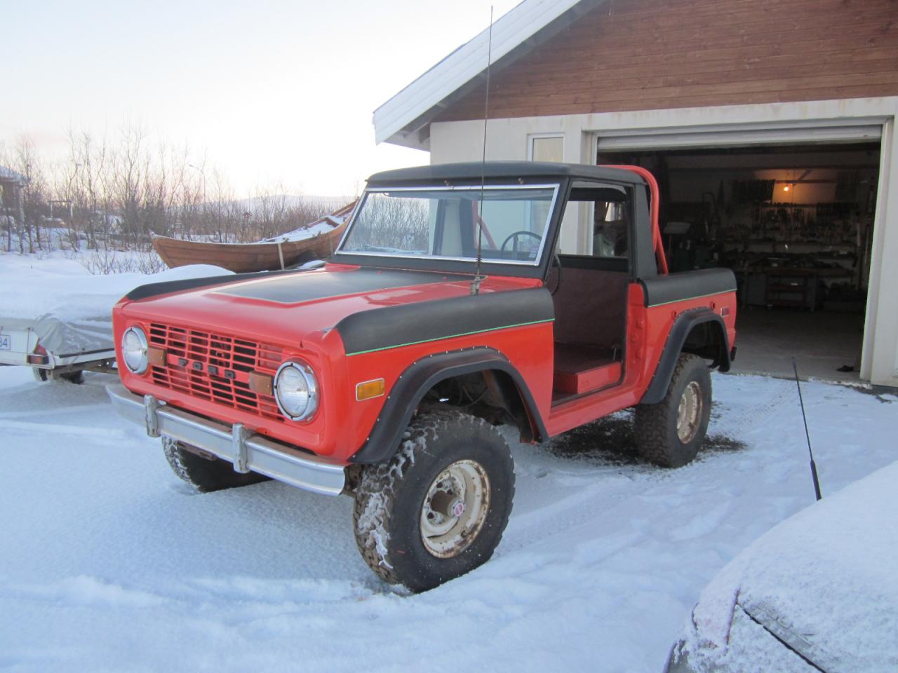

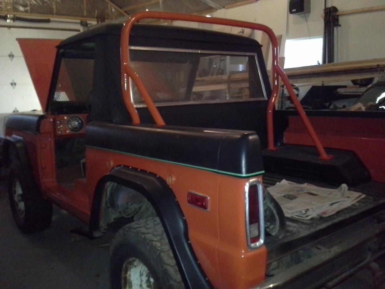

Keirði í Hvalfjarðarsveit vegna veðurspár, var með tjaldvagnin úti, báta og fleira sem þarf að ganga frá fyrir veðurofsan sem er væntanlegur. Notaði tækifærið og grunnaði og málaði veltigrindina á gamla. aldrei að vita nema eitthvað fleira gerist. Ég þarf að riðbæta aðra hurðina og gaflin að aftan, en sjáum til. Það er ekki skemmtilegt að eiga þetta eftir þar sem riðbætingar eru ekki mitt skemmtilegasta verk :o(
Allt gamalt er gott !!! og ég þar af leiðandi líka :-O

Búið að máta, fittar fínt.... Óvíst með frekari vinnu í bili þar sem hryggurinn á mér gaf sig við að draga tjaldvagninn í hús!!! andsk::::: ræfill orðinn!!!

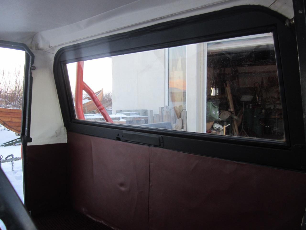

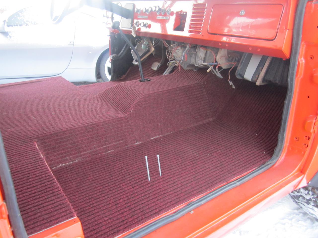

Ég er núna búinn að klæða bílinn að innan, allveg í hólf og gólf, meira vesenið en gaman þegar þetta er búið, myndir seinna þar sem jóla stúss gengur fyrir núna í þessari bæjar ferrð.

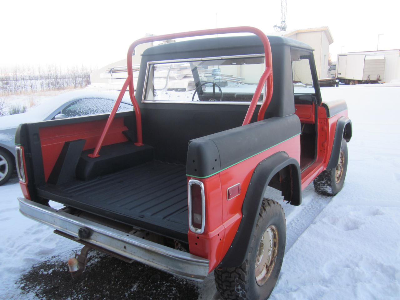

Re: Gamli Bronco, uppfært myndir nr 3
Postfrá Bubbi byggir » 07.des 2014, 22:43

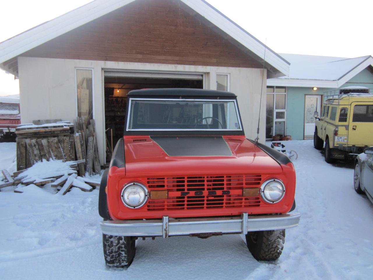

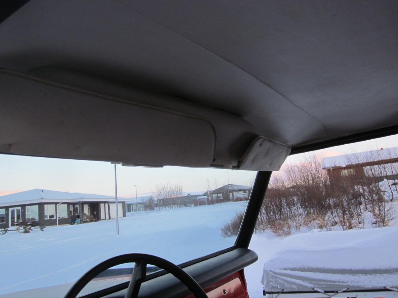

Smá til upplýsingar !! Bíllinn fékk aðeins að sjá snjóinn í dag, svo eru myndir af því hvernig hann er að innan, en ég smíðaði í hann klæðninguna að innan og teppalagði.

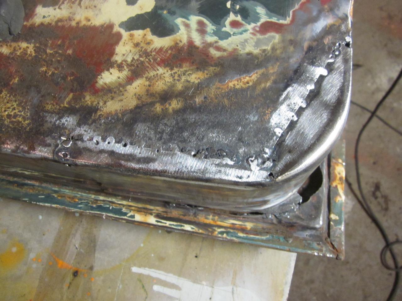

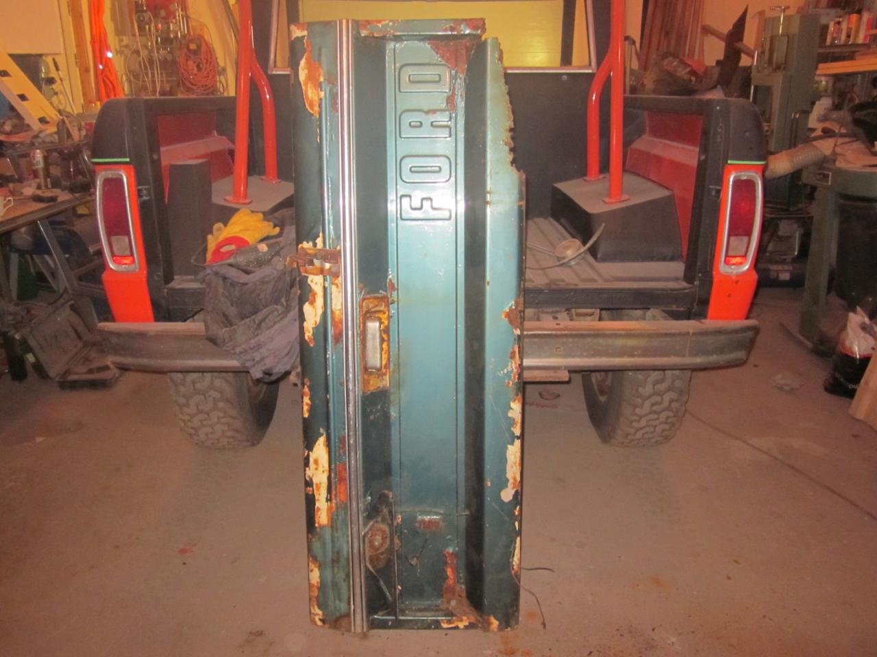

Re: Gamli Bronco, uppfært myndir nr 4
Postfrá Bubbi byggir » 09.des 2014, 19:46

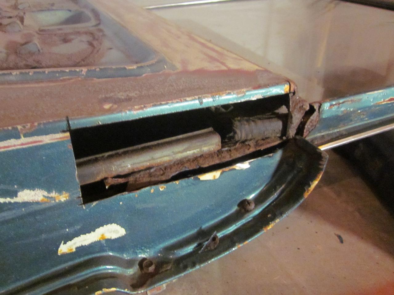

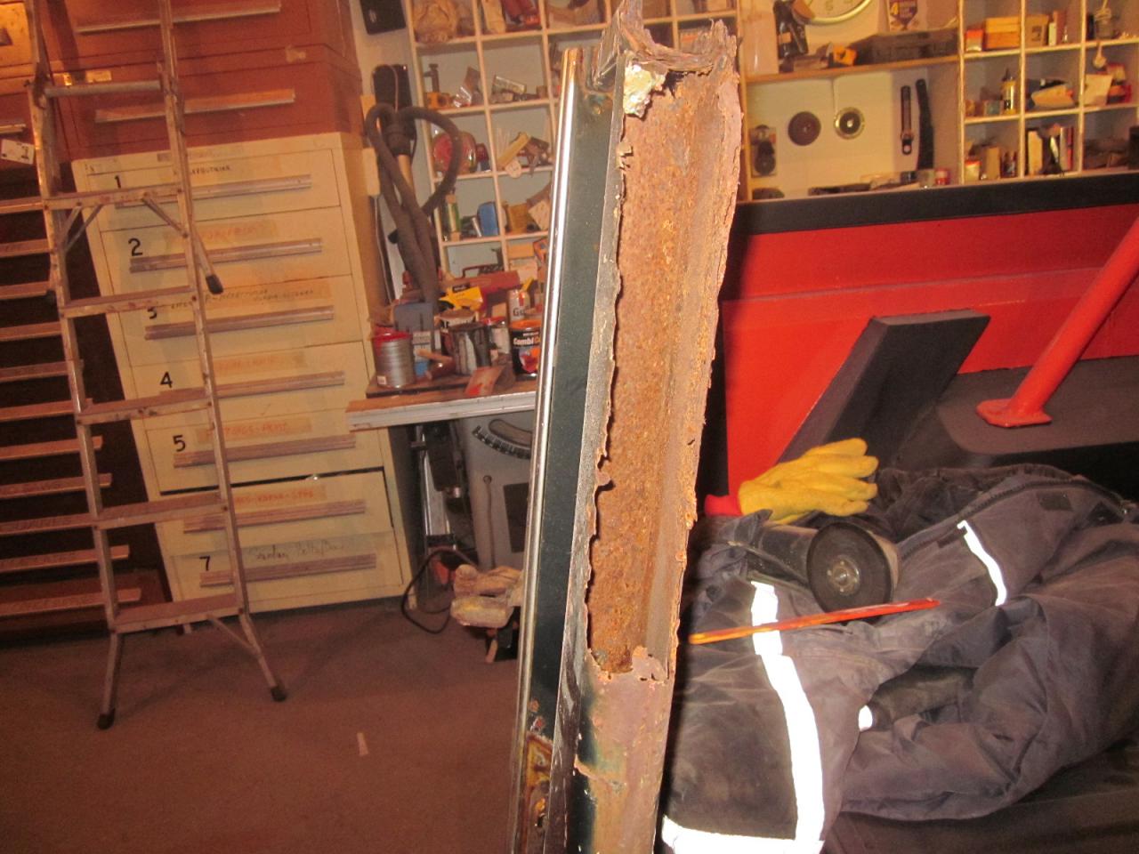

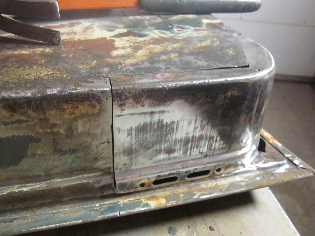

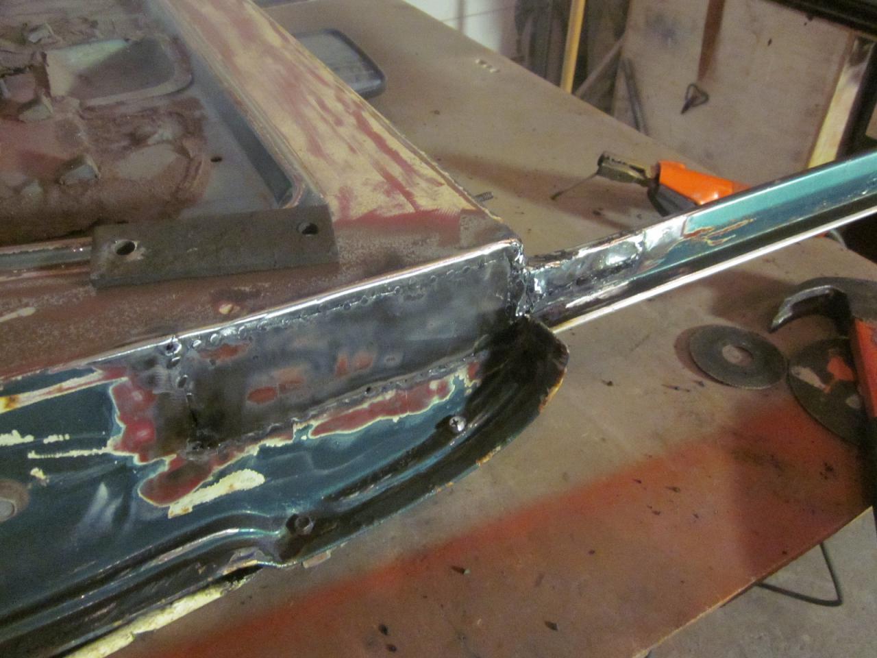

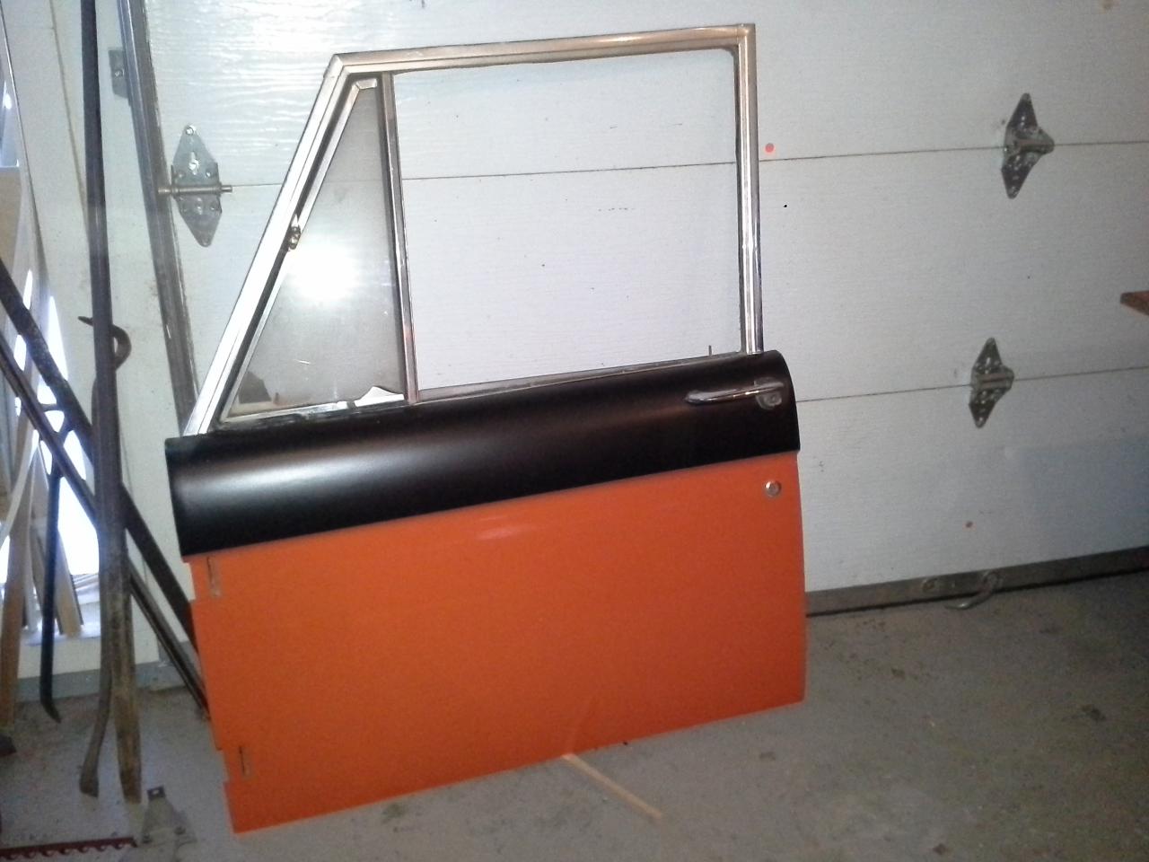

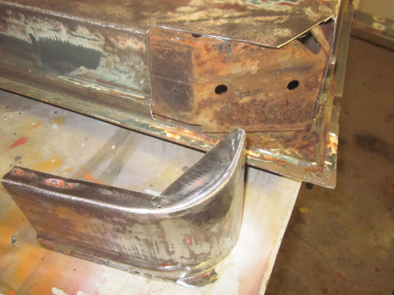

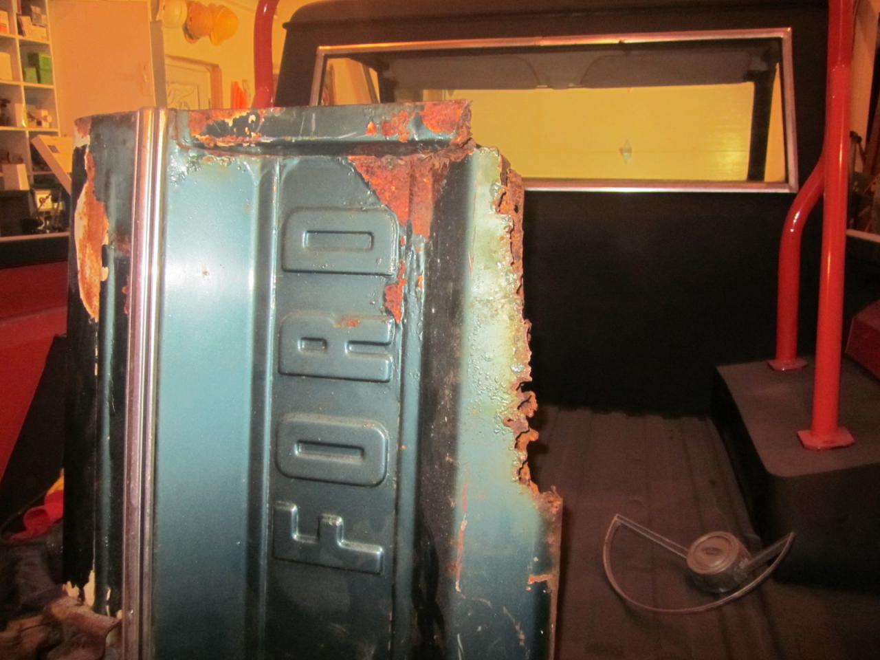

Þá er trésmiðurinn kominn í að riðbæta hurðarnar á bílinn, það er víst best að látamyndirnar bara kjafta frá "fæst orð bera minnsta ábyrgð" ..

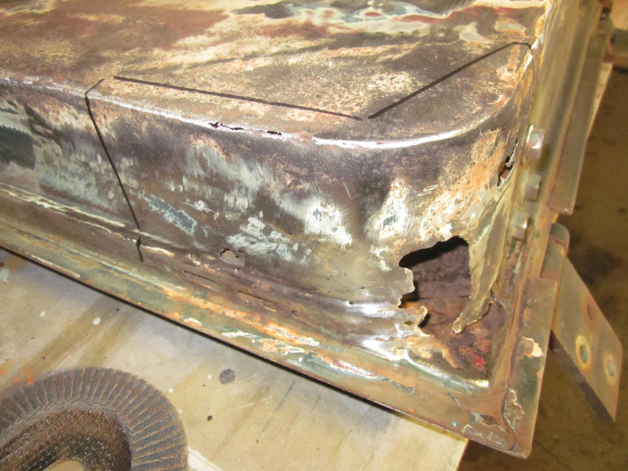

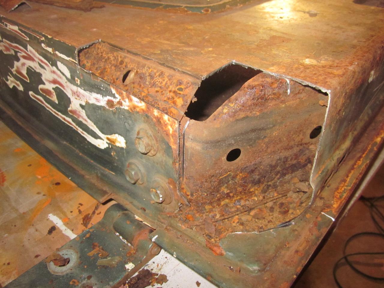

Postfrá Bubbi byggir » 10.des 2014, 21:18
Botninn er í Borgarfirði!!! á maður að nenna þessu, eiginlega allveg ónýtt, en sjáum til hvað nennirinn leifir !!

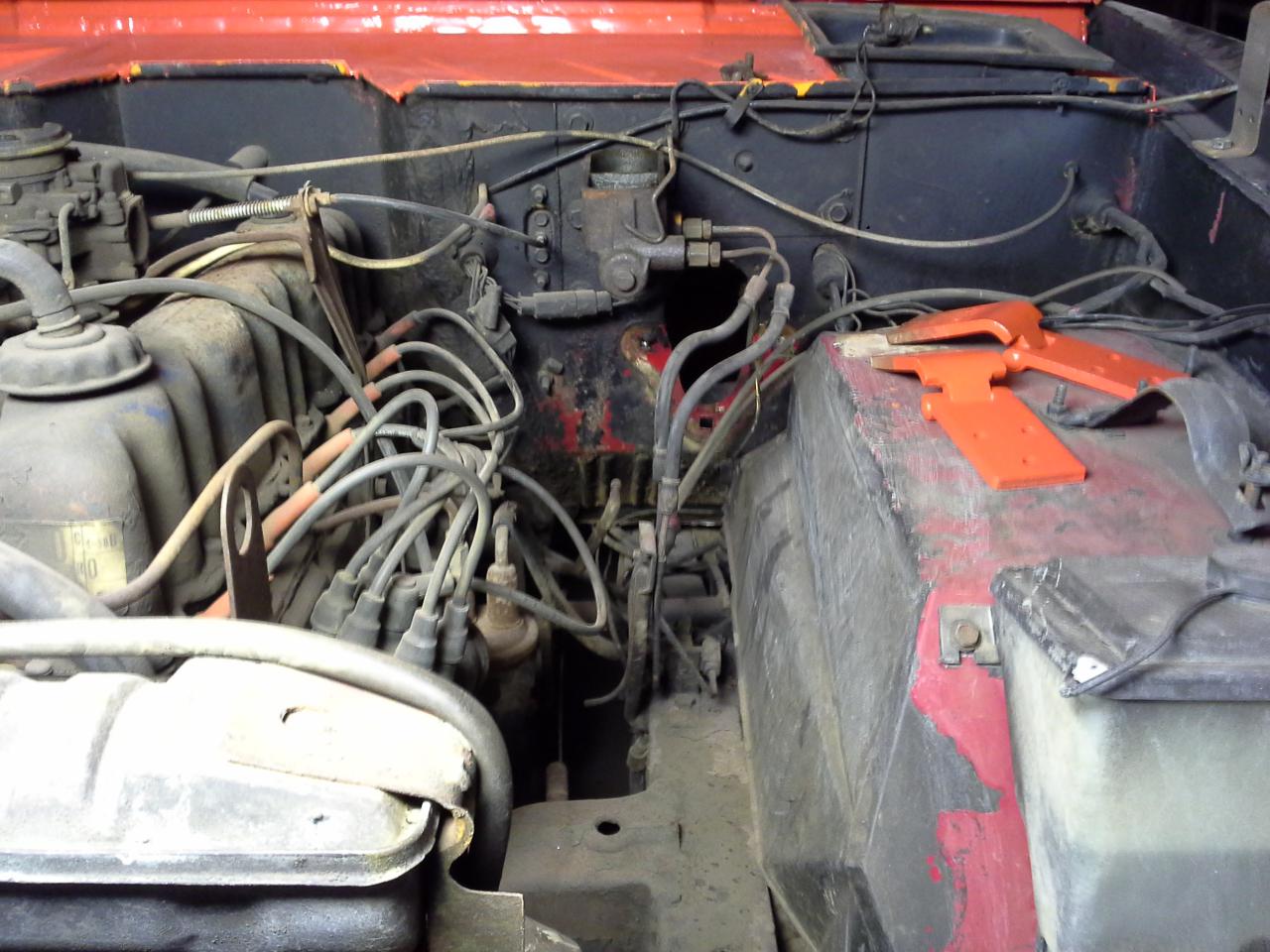

Nú er sá gamli með 6 cl línu sem mig langar að skipta um í eitthvað stærra. Ég á til 302 vél sem er allveg strýpuð og kjörin til breitinga, en hvað er hægt að gera við þessar vélar til að gera þær sprækari, þær eru nú ekki þekktar fyrir mikið afl. Stóra spurningin er síðan, þola þessar vélar eitthvað tjúnn???? hverjir eru færastir í svona vinnu??

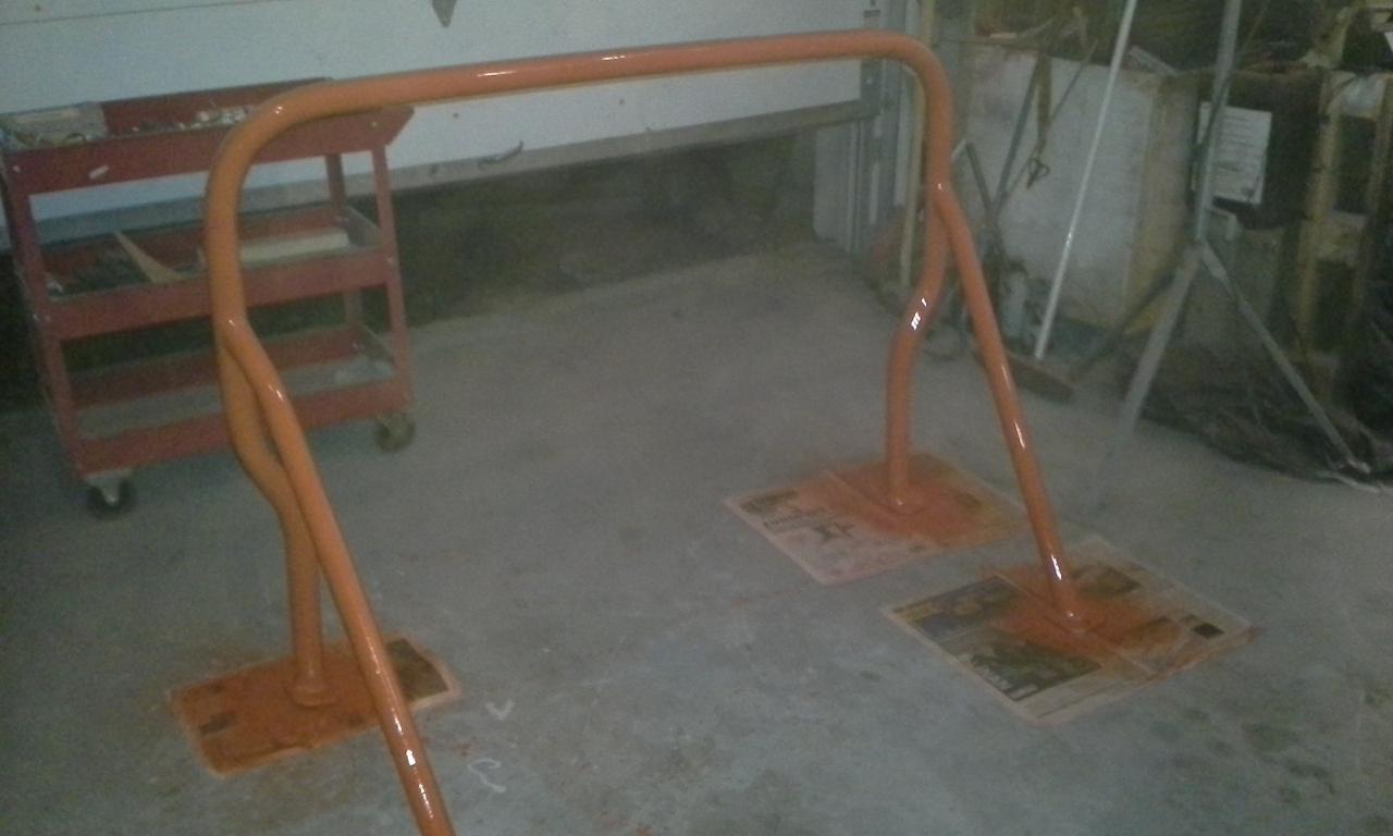

Postfrá Bubbi byggir » 03.jan 2015, 17:29

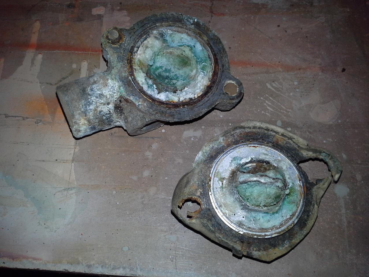

Ég hafði tekið eftir því að það lak aðeins með húsinu yfir vatnslásnum þega sett var í gang, opnaði það til að skipta um pakningu. Það þarf svolítið meira til en það, allt stíflað í einhverskonar útfellingar-frostlögs geli eða eitthvað annað verra. Þó er frostlögurinn sem eftir sat frremst í blokkini eðlilegur og ekki að sjá að það sé ekki í lagi þar.
Skiptihólkurinn í stýristúbuni kolfastur, gekk bara í annan og þriðja, náði stönginni ekki að mér til að setja í fyrsta og bakk. Eftir miklar æfingar var stýristúban rifin úr og verður sett önnur í staðinn. Ef nennir leifir verður sett vökvastýri í bílinn í leiðinni.
Hurðarnar bíða spenntar eftir því að verða hengdar á bílinn.

Postfrá Bubbi byggir » 22.jan 2015, 16:13
Sæll Valdi, þetta er að taka alltof langan tíma allt saman en smá gerist þó. Nú eru hurðarnar komnar á svo boddíið er klárt fyrir utan afturhlera. Næst er að setja stýristúbuna í aftur, einhver smá rafmagnsvinna við miðstöð þá ætti hann að vera klár í skoðun.
