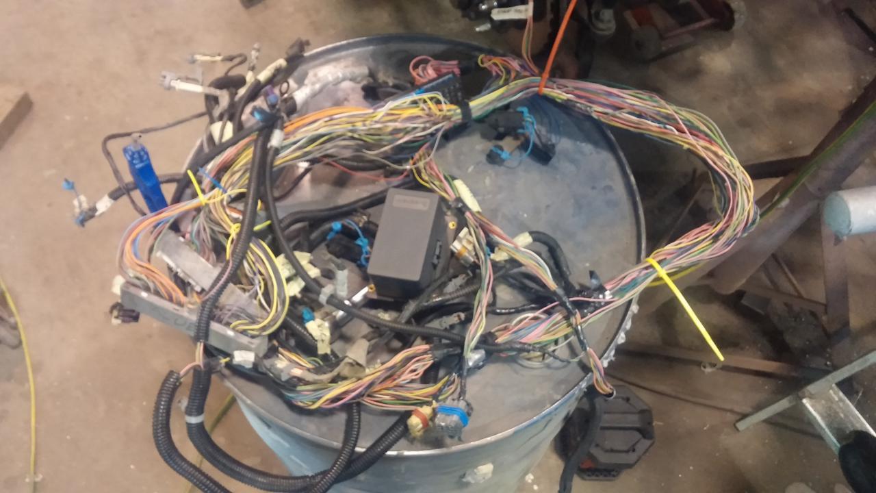

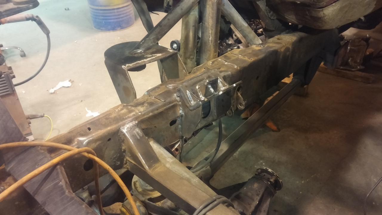

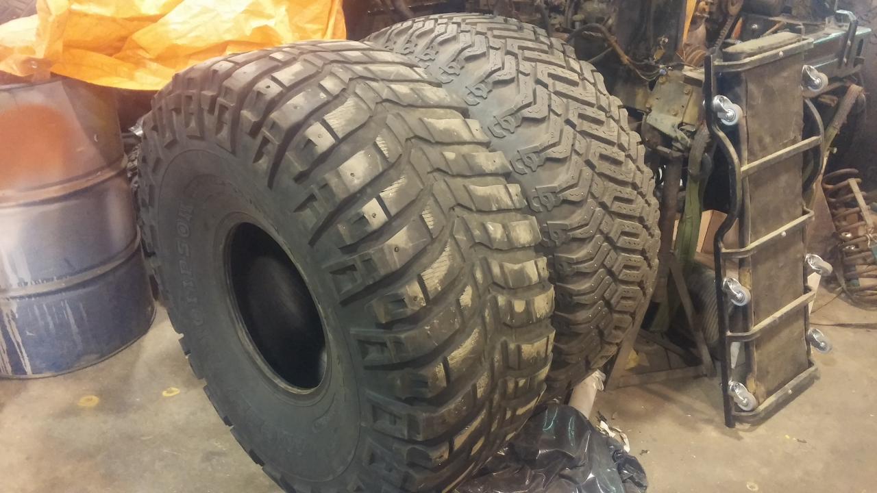

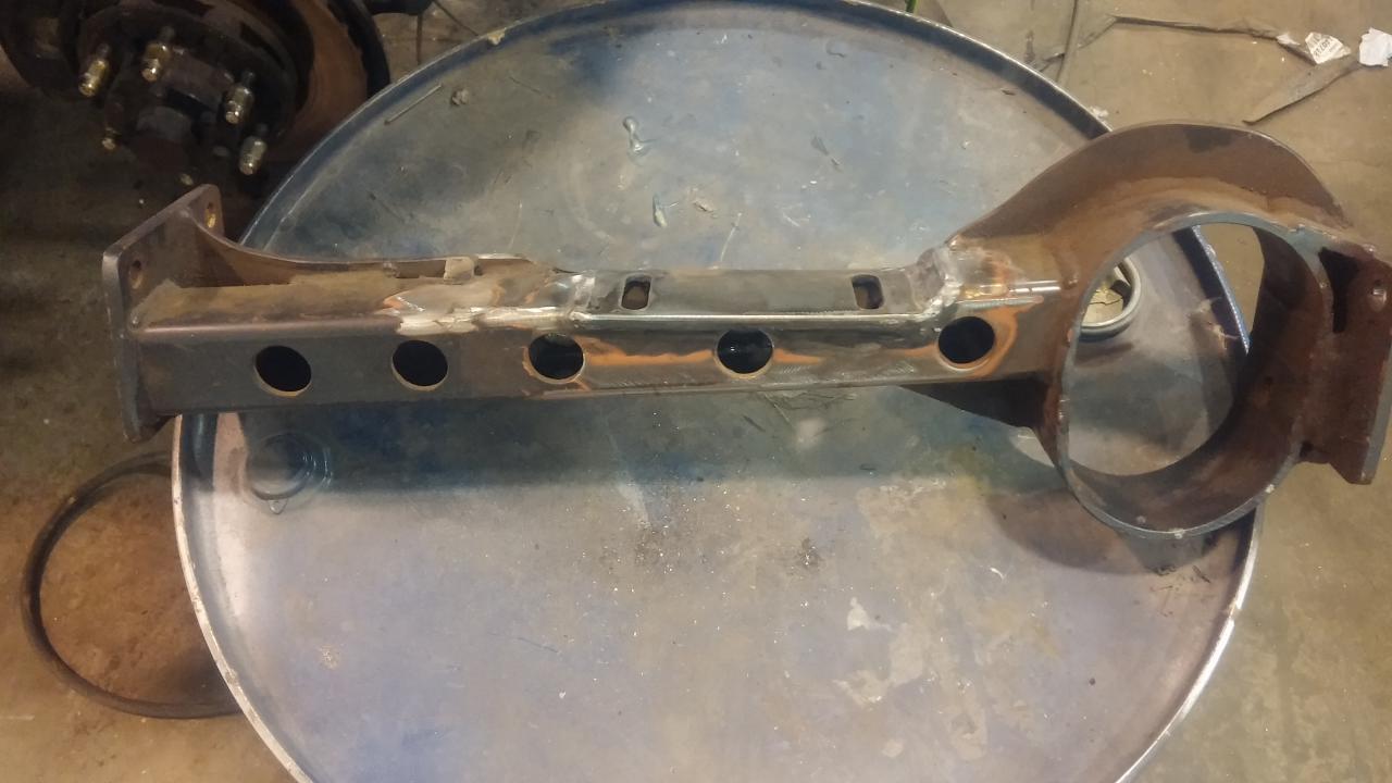

jæja þá er maður kominn að vissum tímamótum þar sem maður er hættur að rífa og farin að skrúfa saman :) ég læt með fylgja mynd af boddy festingu þar sem sést hvernig ég hef hækkað hana upp um 4 cm eins og allar hinar. og einnig er mynd þar sem sést hvernig ég náði að búa til pláss undir húddinu með því að fjarlægja AC elementið og saga miðstöðvar húsið til, ég fékk plastviðgerðir Grétars til að bræða nýtt lok þar sem elementið var.

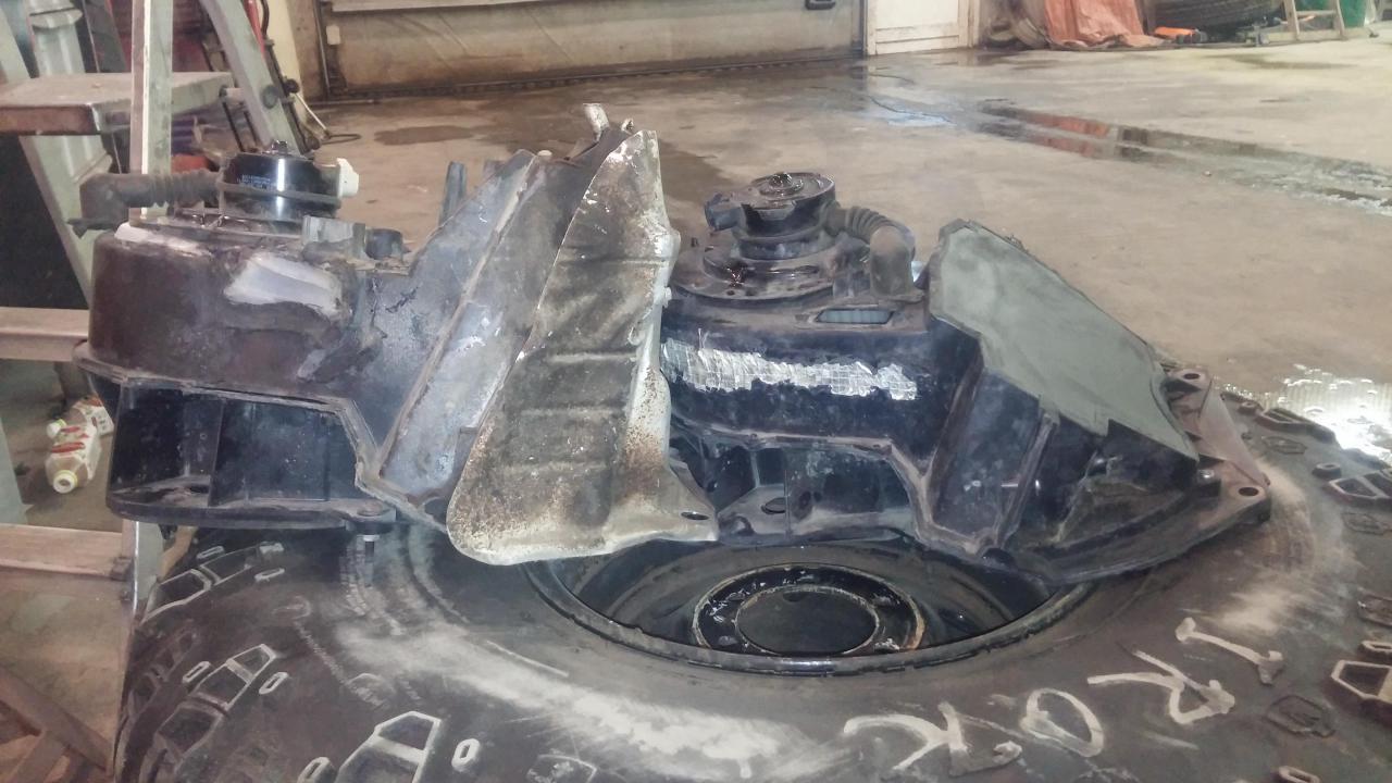

Postfrá andrib85 » 08.des 2014, 18:33
gamla húsið var brotið eftir gamalt tjón svo ég fann annað úr gömlum explorer

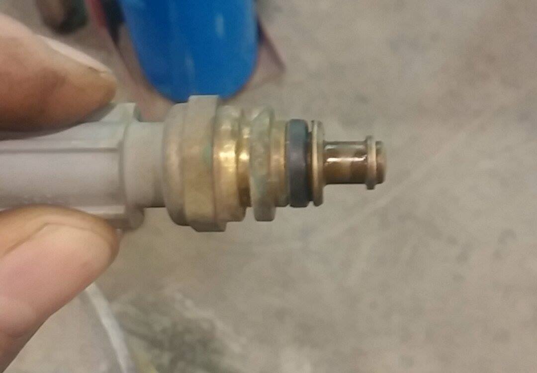

jæja mig vantar hjálp. ég ætla að nota vatnskassa úr LC80 4.2 diesel og mig vanntar viftutrektina. veit einhver hvar ég get fundið svoleiðis?

Postfrá Hjörturinn » 09.des 2014, 15:08
Er sá kassi nógu stór fyrir svona rokk? 160hö mótor vs 345hö?
Hvað er orginal kassinn í escelade stór?
edit: 85x43x5.6cm
Já og hættu svo að vera svona duglegur í þessu, þú lætur menn líta illa út sem eru að breyta bíl nálægt þér :)

Postfrá andrib85 » 09.des 2014, 17:37
edit: 85x43x5.6cm
ég get fengið nýjan kassa hjá stjörnublikk á sanngjarnan pening. hann er með þykkra core en orginal og kælir því betur og þá á hann alveg að vera yfirdrifið nóg. sérstaklega ef ég get fundið viftutrekt af sama kassa. hann er líka af hentugri stærð fyrir mig til að mixa í bílinn. en já ég verð að vera duglegur, það er komin snjór hehe

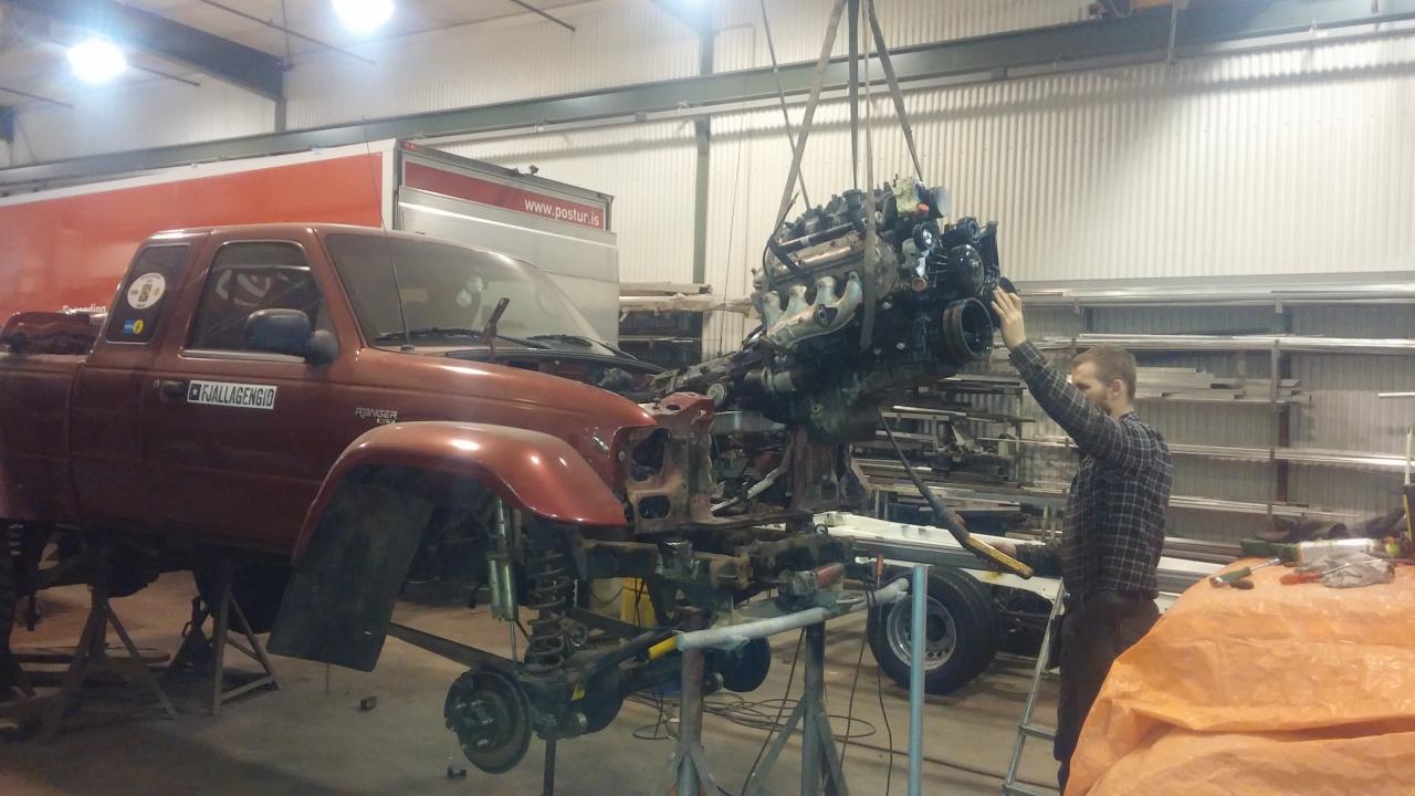

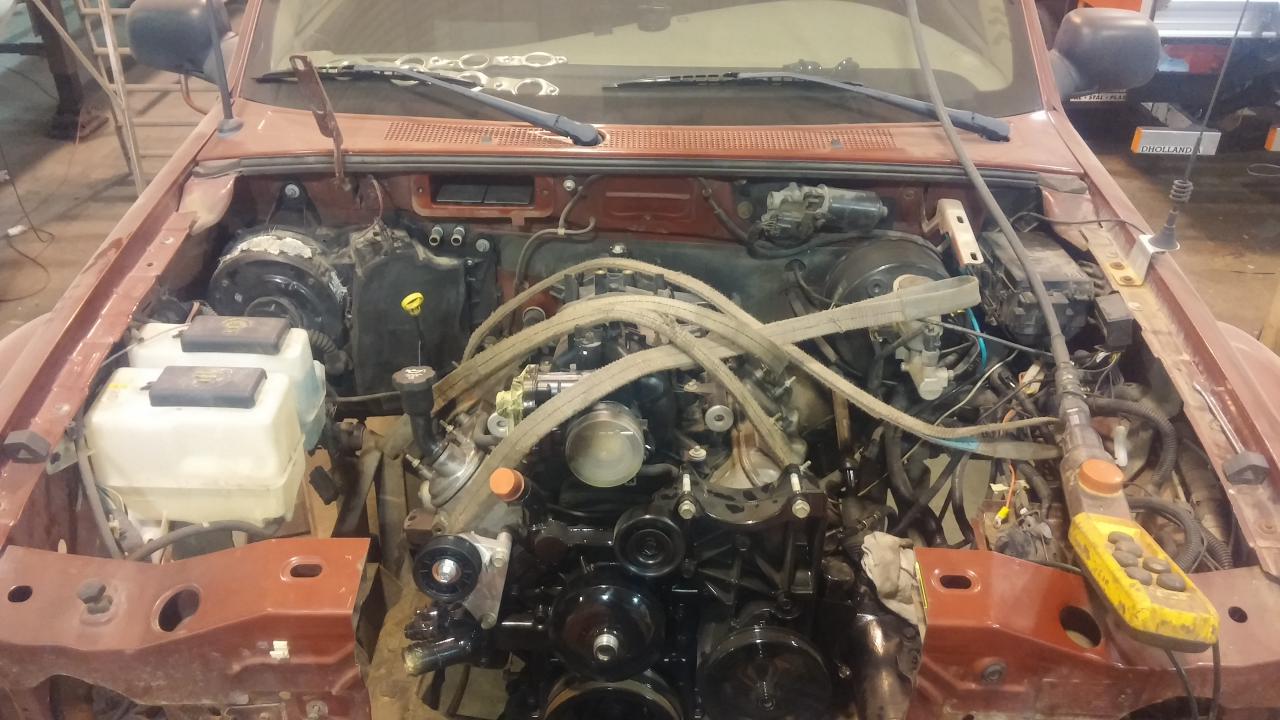

Mótorin á leið í fyrstu mátun.
Ford Ranger 46" Powered by Chevy, driven by Nissan
andrib85
Innlegg: 206
Skráður: 10.jan 2012, 23:09
Fullt nafn: Andri Björnsson
Bíltegund: Ford
Re: Ford Ranger V8 og 46" breyting
Postfrá andrib85 » 09.des 2014, 22:46
Það fer nú bara þokkalega vel um hann þarna. Virkar ekkert mikið stærri en V sexan.

Postfrá andrib85 » 13.des 2014, 23:09
Þá eru mótorfestingarnar komnar.

Postfrá andrib85 » 13.des 2014, 23:12
Bitinn sem heldur sjálfskiptipúðanum. Ég gat notað gamla með smá breytingum.

Postfrá andrib85 » 13.des 2014, 23:15
Dekkin komin í hús. Eftir að skera og neggla þau. Ótrúlega lítill stærðarmunur á slitnum 46" og nýlegum 44" DC. 46" eru reyndar ekki á felgu og með lofti.

Postfrá andrib85 » 14.des 2014, 17:43
Mikið er ég fegin að hann Einar Ásgeir vinur minn sér um rafkerfið hehe

Veit einhver hvernig á að mæla mótstöðuna í hitaskynjaranum fyrir vatnshitanum?
svarti sambo
Innlegg: 1275
Skráður: 15.okt 2013, 19:45
Fullt nafn: Elías Róbertsson
Bíltegund: F350 38,5"
Staðsetning: Ólafsvík
Postfrá svarti sambo » 17.des 2014, 16:59
Viðnámsmældu hana fyrst og sjáðu hvað viðnámið er. Láttu hana svo í heitt vatn, og kannaðu hvort viðnámið lækki ekki við hitaaukningu.
Postfrá andrib85 » 17.des 2014, 18:00
svarti sambo wrote:Viðnámsmældu hana fyrst og sjáðu hvað viðnámið er. Láttu hana svo í heitt vatn, og kannaðu hvort viðnámið lækki ekki við hitaaukningu.
ok. ég þarf nefnilega að fynna skynjara sem sendir sömu merki en er hægt að setja á LS mótorinn hjá mér, það er ekkert hægt að mixa þetta smelludrasl. þarf að finna mér skynjara með gengjum sem sendir sömu merki og þessi svo ég geti fengið hitamælirinn í mælaborðinu til að virka rétt
Postfrá Finnur » 17.des 2014, 20:17
Sæll
Þú verður að vera með réttan skynjara fyrir LS tölvuna, því hún notar hitamælingu af vélinni til að ákvarða eldsneyti og kveikjutíma á vélinni.
Ef ég skil þig rétt ertu að leita að skynjara fyrir orginal mælinn í mælaborðinu. Best væri að taka bara hitamælinn af Ford vélinni og setja hann á rörbút með gengjum á hosuna að vatnskassa, sjá mynd. Image
Postfrá andrib85 » 17.des 2014, 20:49
Finnur wrote:Sæll
kv
Kristján Finnur
Já ég er ekkert að hreyfa við LS skynjaranum. Þetta er ford skynjarinn sem er á myndinni. Hann er með smellufestingum sem ég get ekki notast við. En sniðug hugmynd að setja skynjaran á hosuna. En er ekki galli að ég sé ekki hitan fyrr en vatnslásin opnar inná vatnskassan. Og hvort ætti ég að setja skynjaran þeim megin sem vatnið fer útaf vélinni eða inná hana?
