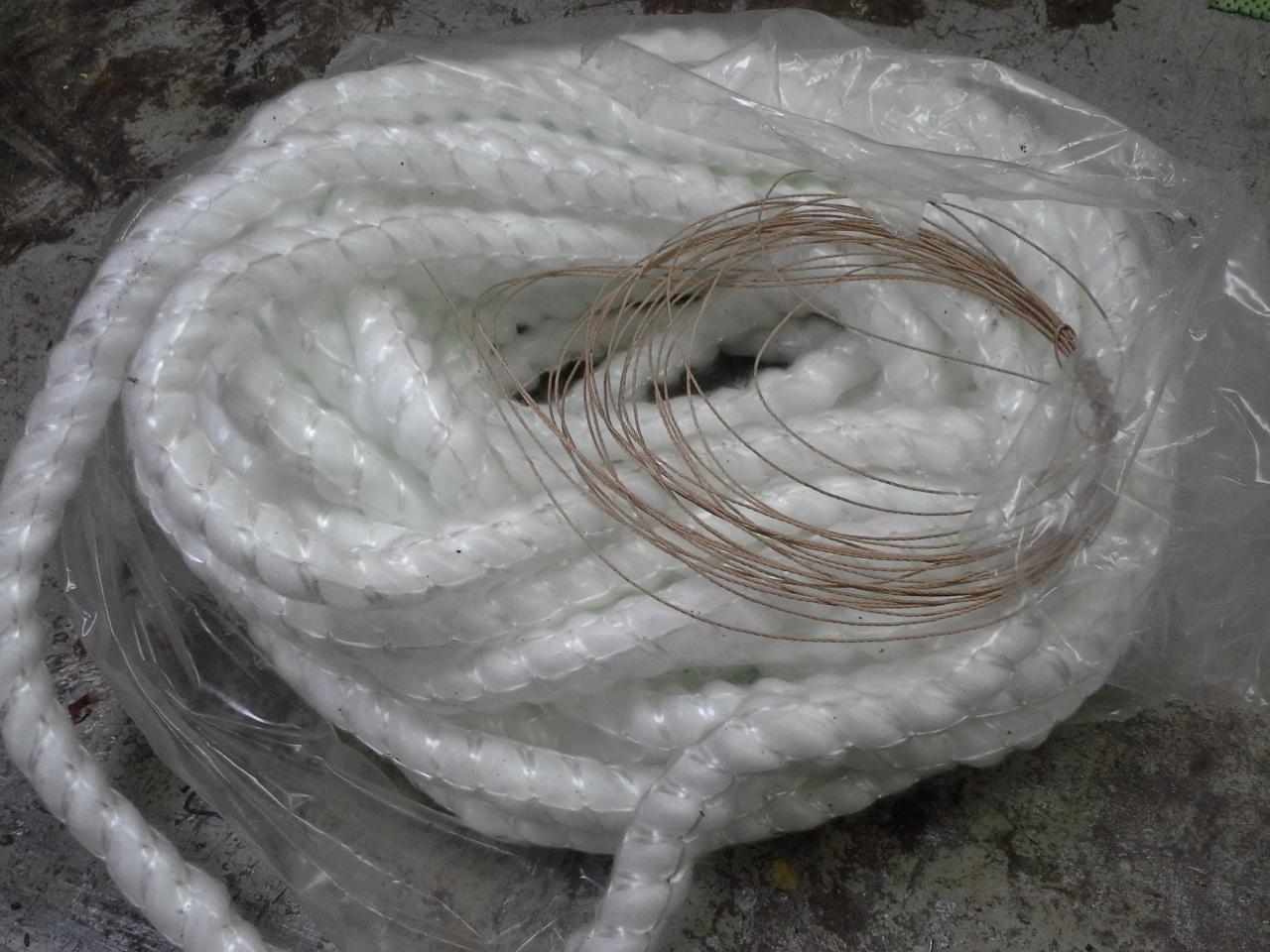

Svona borði og dúkur Þolir hitann allveg þokkalega en er svoldið óþjált. Það fæst í Fossberg og öruglega á fleiri stöðum.
Flækju Wrapið er nátturlega þægilegra í meðhöndlun og virkar allveg ágætlega líka.
Hvort sem þú notar þá getur þú allvega náð að minka hitan töluvert með þessu ef það er vandamál með hann fyrir.
kv Heiðar
Þráður
Dúkur
