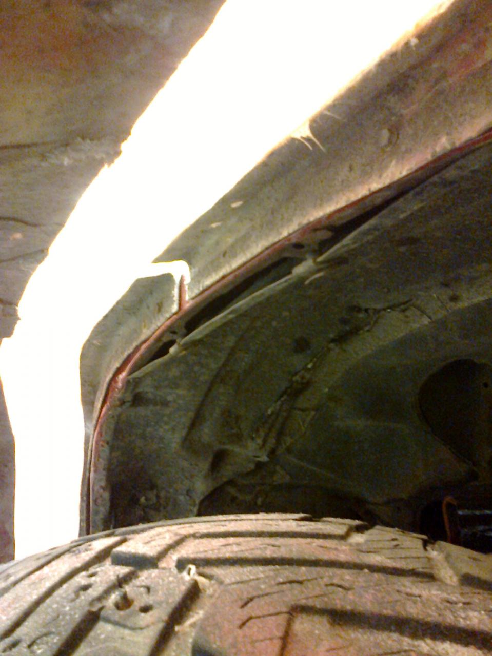

Ég fór að braska við að breikka brettakantana á pattanum mínum. Ég var búinn að átta mig á að það yrði ekkert gamanmál því að eins og sönnum austfirðingi sæmir eru felgurnar í breiðari kanntinum (þannig lagað). Gallinn við kanntana er að það er enginn lágréttur flötur eða neinn augljós staður til að saga þá í sundur til að bæta inn í án þess að það líti kauðslega út.

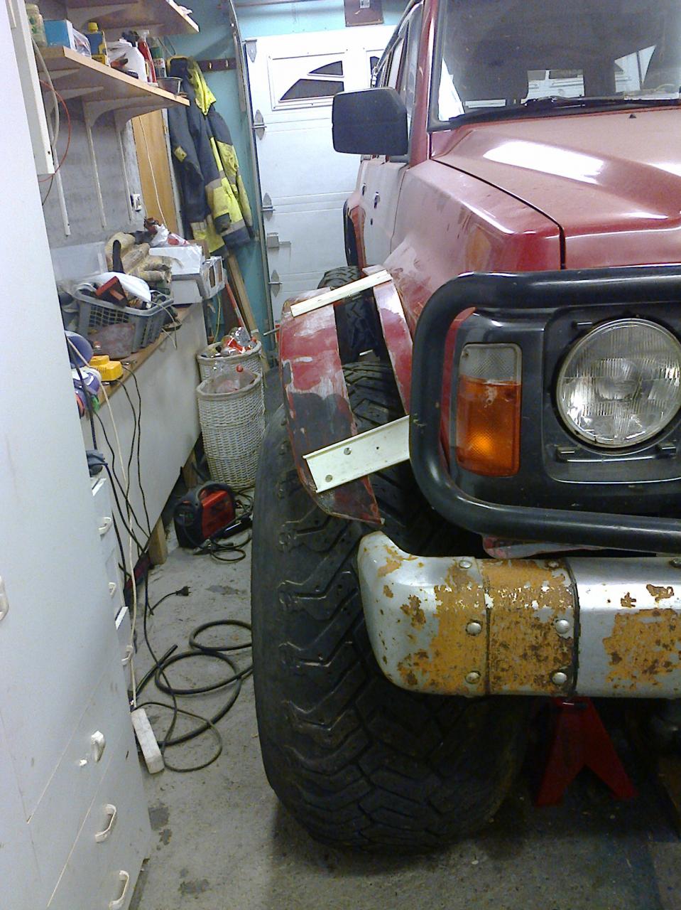

Á endanum ákvað ég að prófa að saga þá langsum ca 5cm inn á köntunum og þann hluta sem leggst að bílnum í sundur á efsta pungti svona sirkabát. Svo festi ég fremri hlutann lítillega framar en original og notaði svo spelkur til að halda stóra hlutanum í réttri fjarlægð frá í réttu flútti við hinn. Síðast spelkaði ég aftari bodyhlutann í réttri fjarlægð og flútti við stóra hlutann og stillti allt draslið saman. Núna var raufin orðin T laga og heildarlengd kanntsins orðin eitthvað lengri en upphaflega.
Byrjaður að spelka kanntinn á sinn stað

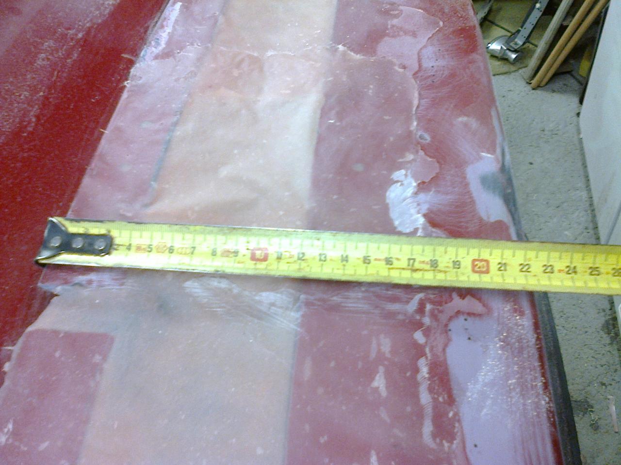

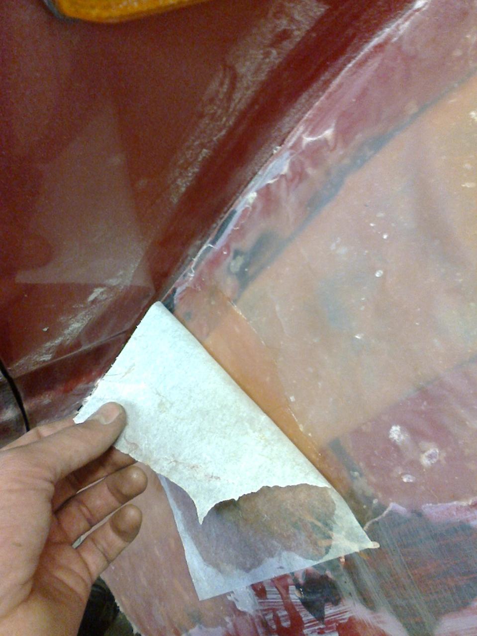

Næst er að fylla upp í gatið og þá hafði ég í huga að prófa aðferð sem youtube kenndi mér og það er að maka þunnu lagi af P40 á smjörpappír og leggja hann yfir gatið og láta harna að mestu áður en pappírinn er fjarlægður og þessi aðferð gafst vel, allavega ennþá.
Smjörpappírinn notaður við annað en að baka snúða

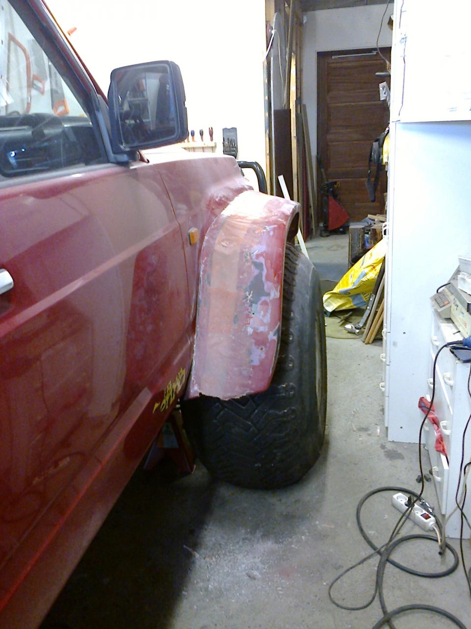

Sést hvað kannturinn lengdist við þetta
Svo er næsta skref að snúa kanntinum á hvolf og steypa í gatið með trefjaplasti og styrkja, spartla, slípa og loks sprauta.

Eitt sem ég myndi gera öðruvísi og það er að halda hæðini á ytri brún kanntsins óbreyttri við breikkunina, þá heldurðu hallanum sem er orginal á þeim, en það er kanski bara hægt með því að smíða hann alveg á milli. En stórsniðugt að nota smjörpappírinn svona til að rigga þessu saman og kemur líka flott áferð á samskeytin.
