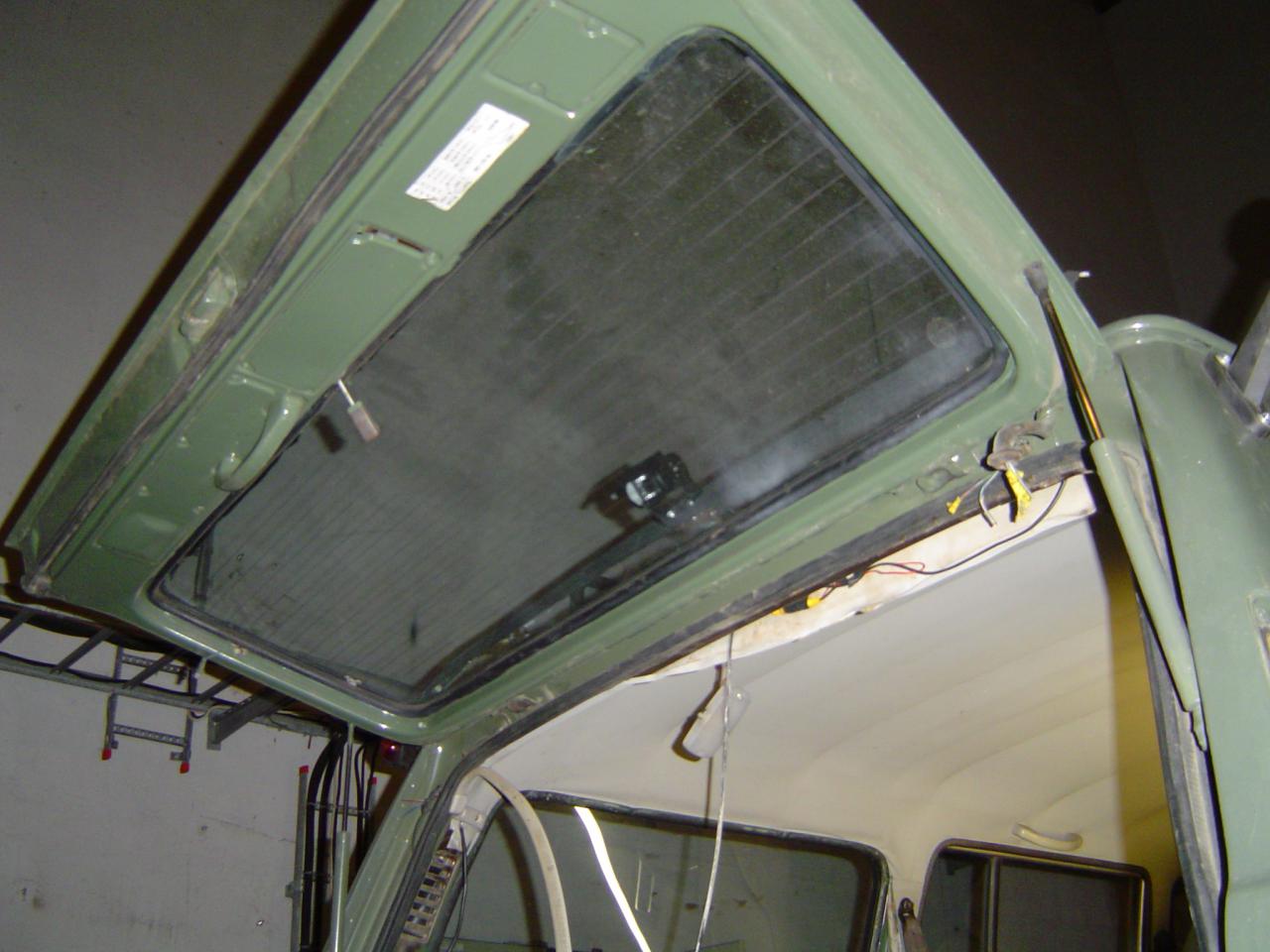

Re: Snilli og Tilli skoða 5,4" breitingu framhald 015
Sælir félagar þá er ég búinn að lyfta boddýinu af Hulkinum og er að fara í áframhaldandi breitingar og betrumbætur. Milligírinn var farinn að hrökkva úr lágadrifinu í vetur og verður það skoðað og endurbætt kanski með styttri mílligír og millikassa ef Snilli meðeigandi og vinur hefur tíma. Alltaf brjálað að gera hjá þeim snillingi. Nú verandi milligír er New Proces 246 úr suburban eða álíka er ekki alveg viss og er hann ansi langur og Tacoma millikassi aftan á honum og er hann líka langur. Afturskaftið er því ansi stutt og kraft. Nú svo ætla ég að setja nýja boddýpúða í hann allan og hljóðeinangra hann að innan og neðan og hvalbakinn. Var svo vitlaus að henda orginal fyltinu sem sett er á hvalbakinn í vélarrúminu því ég hélt að væri ryð þar undir sem var ekki.
Verð að finna eitthvað sem er betra sem hljóðeinangrun og væri gaman að fá hint um það.Nú svo er meiningin að setja loftpúða að aftan spurning um stærð 1200 eða 1600kg??bíllinn er 2600 kg í heildina og stýristjakk frá Jörgen vini mínum sem nær á milli hjóla og verður millibilsstöng í leiðinni og ætti það að hjálpa til við að hemja 54" dekkin og draga úr jeppaveiki og betri dempara. kveðja guðni
- DSC01120.JPG (1.45 MiB) Viewed 8678 times
- DSC01123.JPG (1.4 MiB) Viewed 8678 times
- DSC01122.JPG (1.43 MiB) Viewed 8678 times

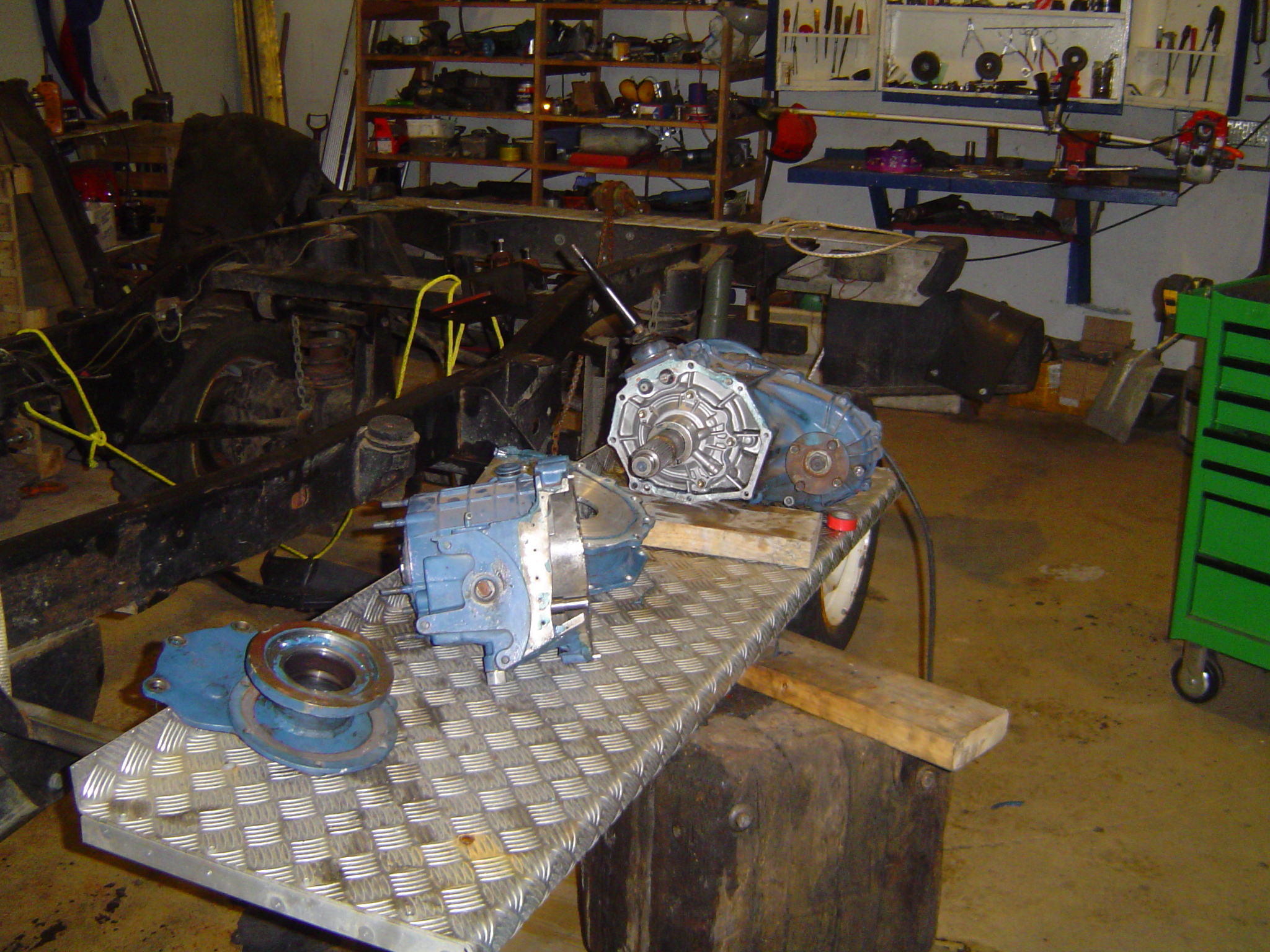

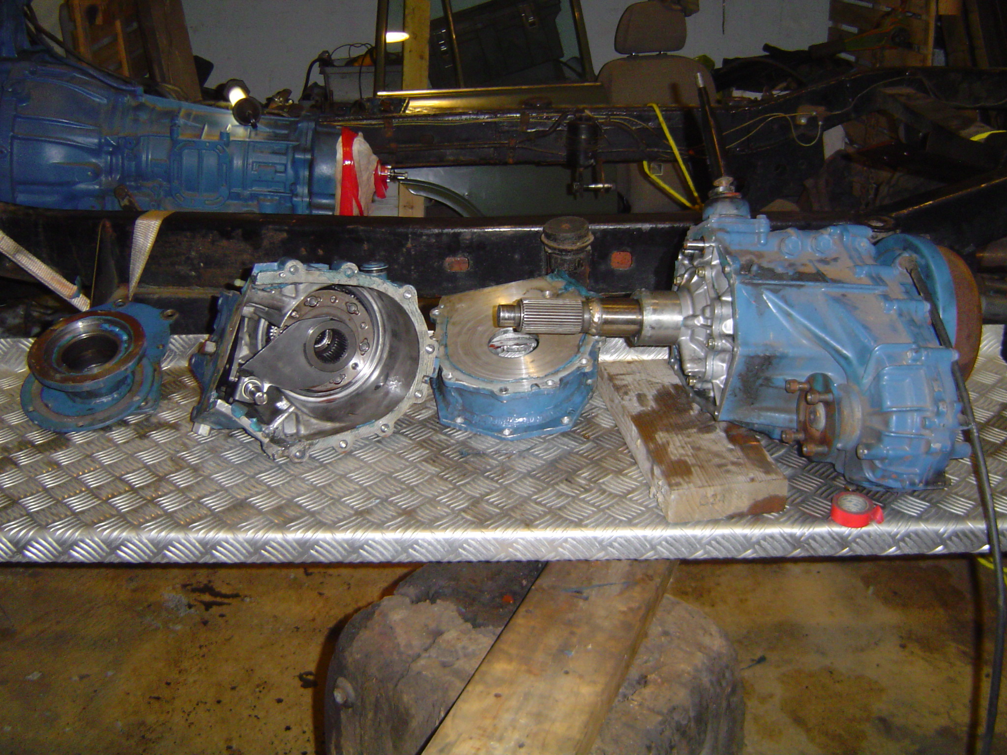

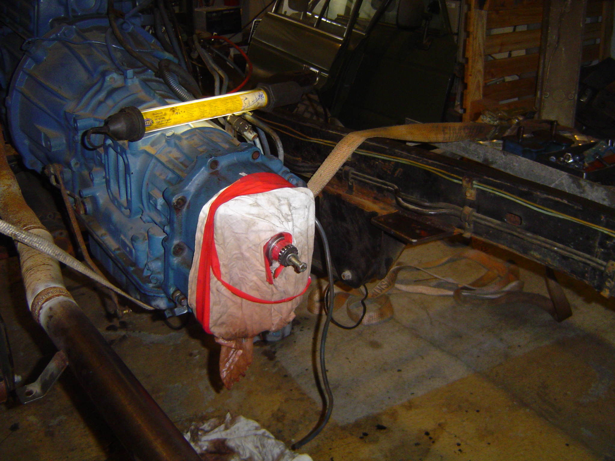

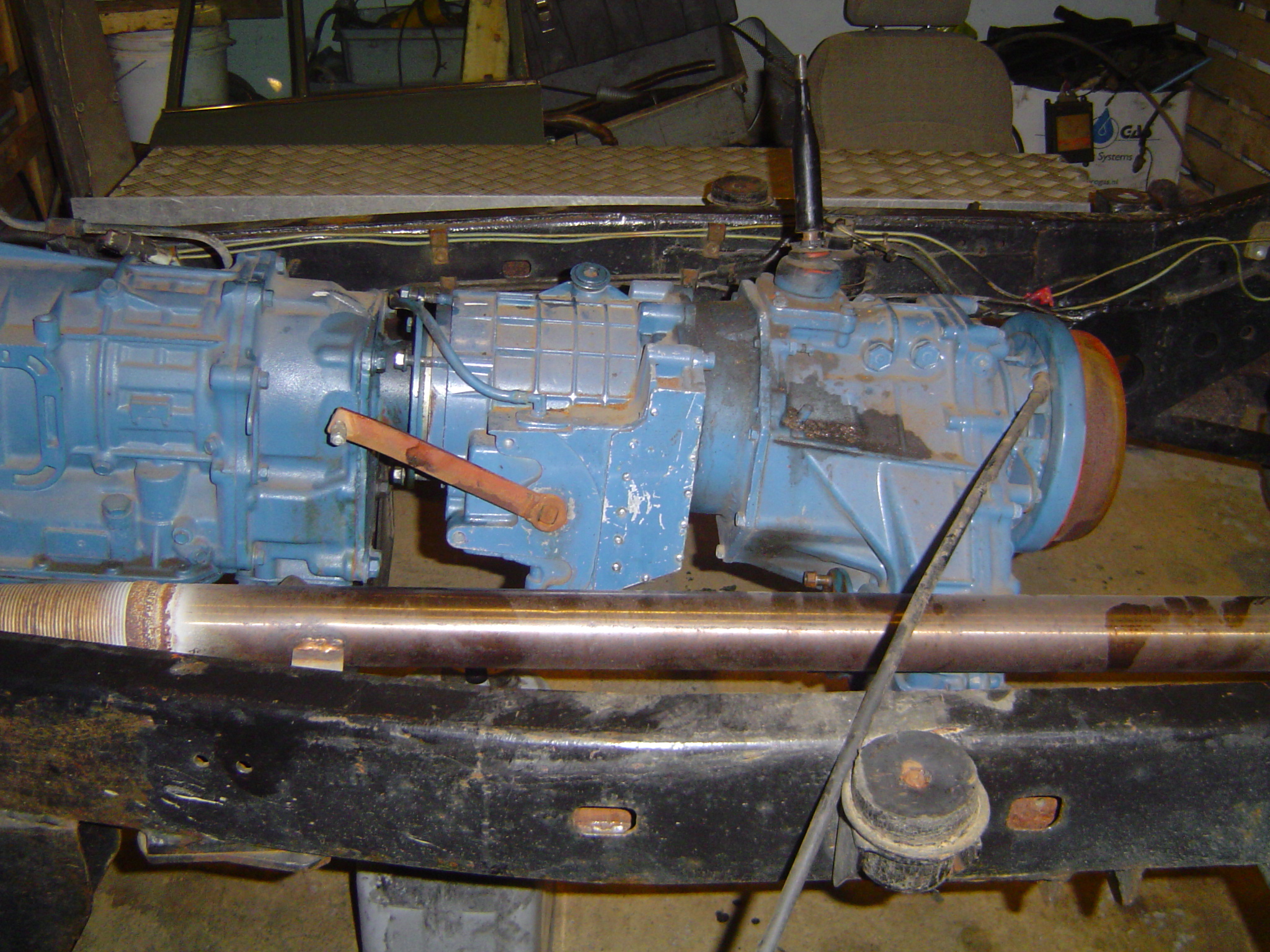

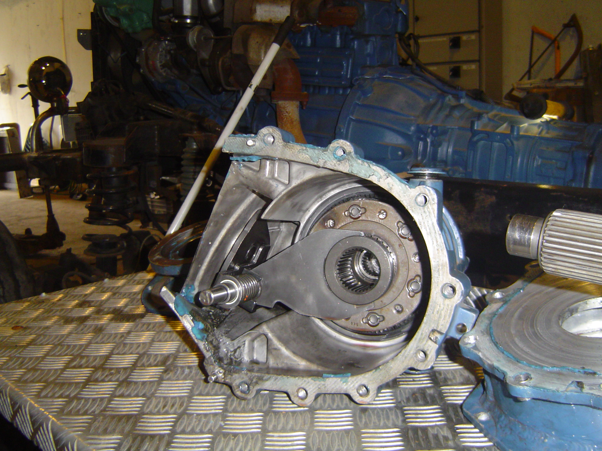

Sælir félagar nú er gír dótið komið í sundur. Þetta er 34 rillu öxull sem fer í gegnum milligírinn og það eru 19 rillur á öxlinum aftur úr sjálfskiptingunni.34 rillu öxullinn er 45mm að ummáli. Svo er millikassinn Tacoma.
- DSC01137.JPG (1.39 MiB) Viewed 8145 times
- DSC01134.JPG (1.39 MiB) Viewed 8145 times
- DSC01141.JPG (1.37 MiB) Viewed 8145 times
- DSC01136.JPG (1.36 MiB) Viewed 8145 times
- DSC01135.JPG (1.32 MiB) Viewed 8145 times
